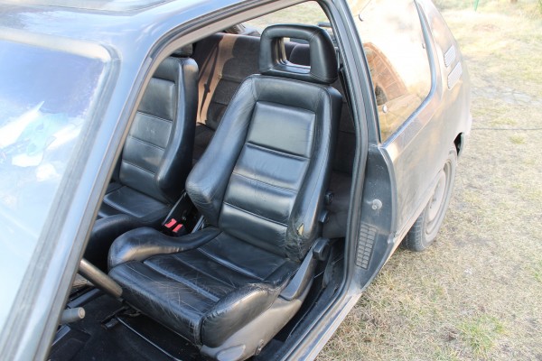

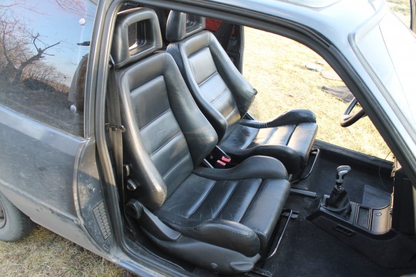

Xs-a kupiłem jakiś rok temu i powoli doprowadzam go do stanu takiego jak trzeba. Ostatnio zrobiłem uszczelkę pod głowicą, i wszystko co w zawieszeniu trzeba było zrobić. W środku zegary od GTI.
Zdjęć z zewnątrz nie mam, ale mam zdjęcie weekendowej pracy (jeszcze została do podłączenia tylko elektryka tzn. podgrzewanie i podnoszenie) :)
skóra puściła na szwie więc wystarczy podkleić

Recaro z Omegi B? Dużo rzeźby żeby je sensownie posadzić w 205? Fajnie wyglądają

Dokładnie tak Recaro z Omegi B. Powiem Ci że od strony ręcznego w prowadnicy musiałem tylko powiększyć jeden otwór, drugi pasował, i przykręcić, a od strony drzwi przyspawać do tego wspornika który jest przykręcany do podłogi. Nie było zbyt dużo roboty. :W

Ładnie wyglądają. Szkoda, że kanapa już nie skórzana, ale pewnie by nie pasowała bez większych ingerencji... ;)
Chętnie zobaczę fotki całego auta. Mam nadzieję, że gała z Tesco jest rozwiązaniem tymczasowym? Bo strasznie szpeci wnętrze...

Gałka musi być narazie taka, bo lewarek jest skrócony i oryginał nie będzie się trzymać, a nie mam pomysłu jaką założyć

Szkoda że trzeba spawać szynę do budy... Siedzi się niżej czy wyżej niż w ory kubełkach XS'owych?? Muszę kiedy zobaczyć na żywo jak to wygląda bo czasem w łodzi bywam :) Wezmę Ci przy okazji lewarek zmiany biegów słusznej długości bo ten faktycznie porażka! Poka foty całego bolidu :W
