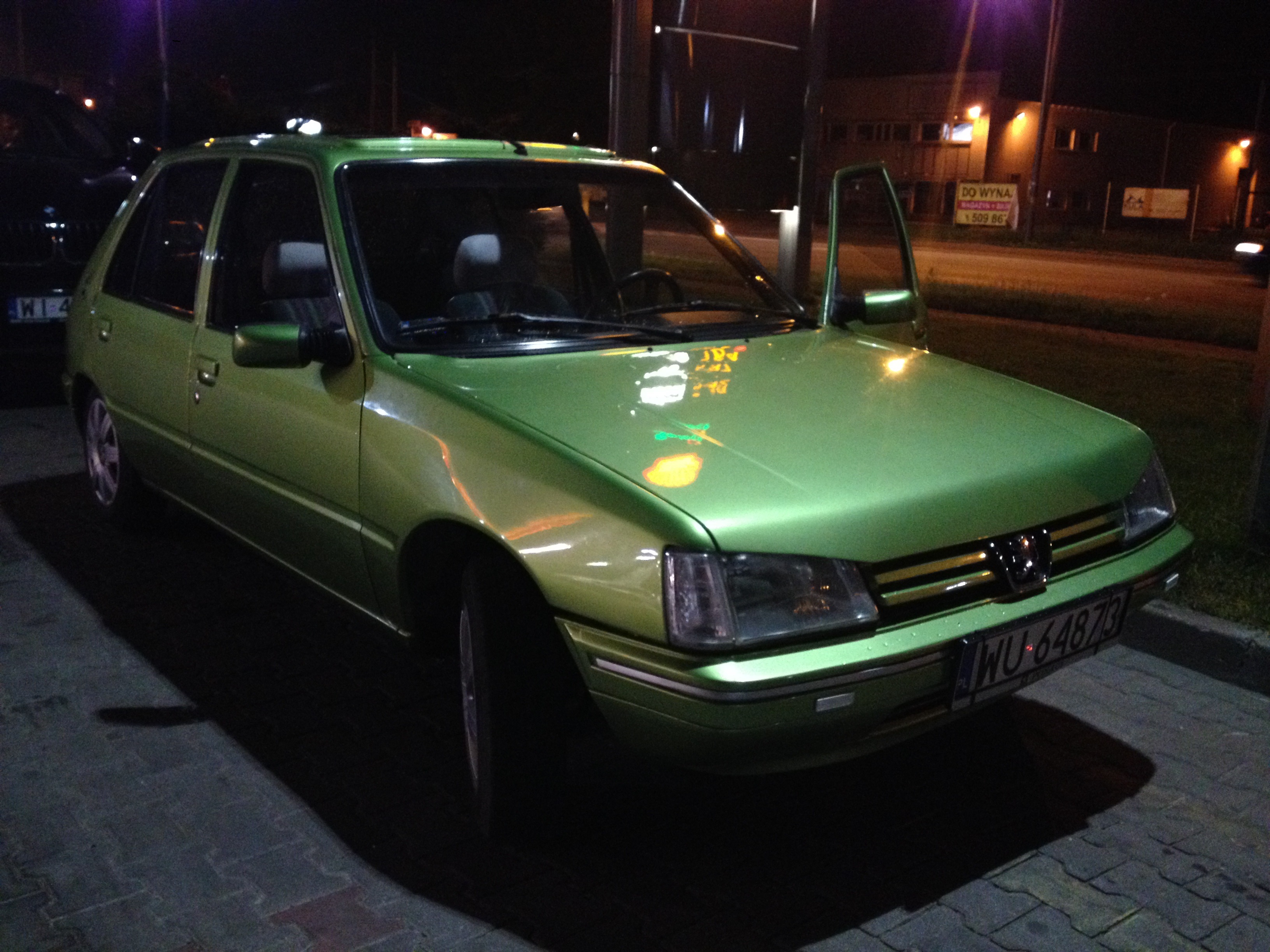

Krótka historia: znalazłem na znanym portalu ogłoszenie, myślę sobie dziwna ta 205, ale może nie będzie tak źle. Telefon do sprzedawcy, okazuję się, że samochód stoi 2km od mojego domu. Na miejscu zastaje dziwnego (limonkowego?) peugeota. Szybkie ogarnięcie stanu blacharskiego dwa dni targów przez sms i samochód kupiony.
model: 205 1.4 GR
rok:1988
kolor: limonkowy??
wyposażenie: el szyby, radio, szyber.

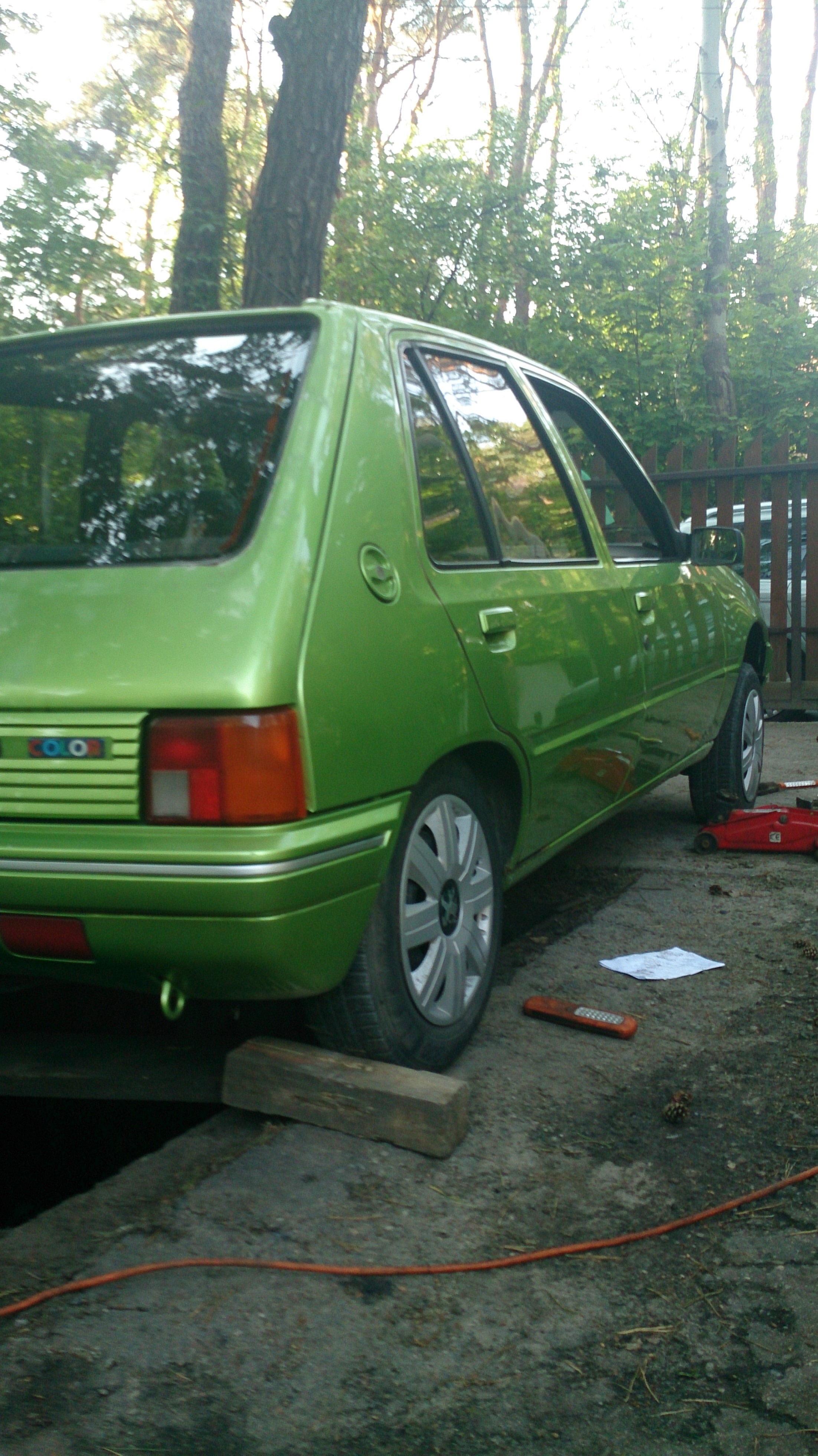

zdjęcie z dziś na szybko:
Ogólnie jest co robić, wszystko na bieżąco będę dokumentował. Najważniejsze, że buda w miarę zdrowa:)

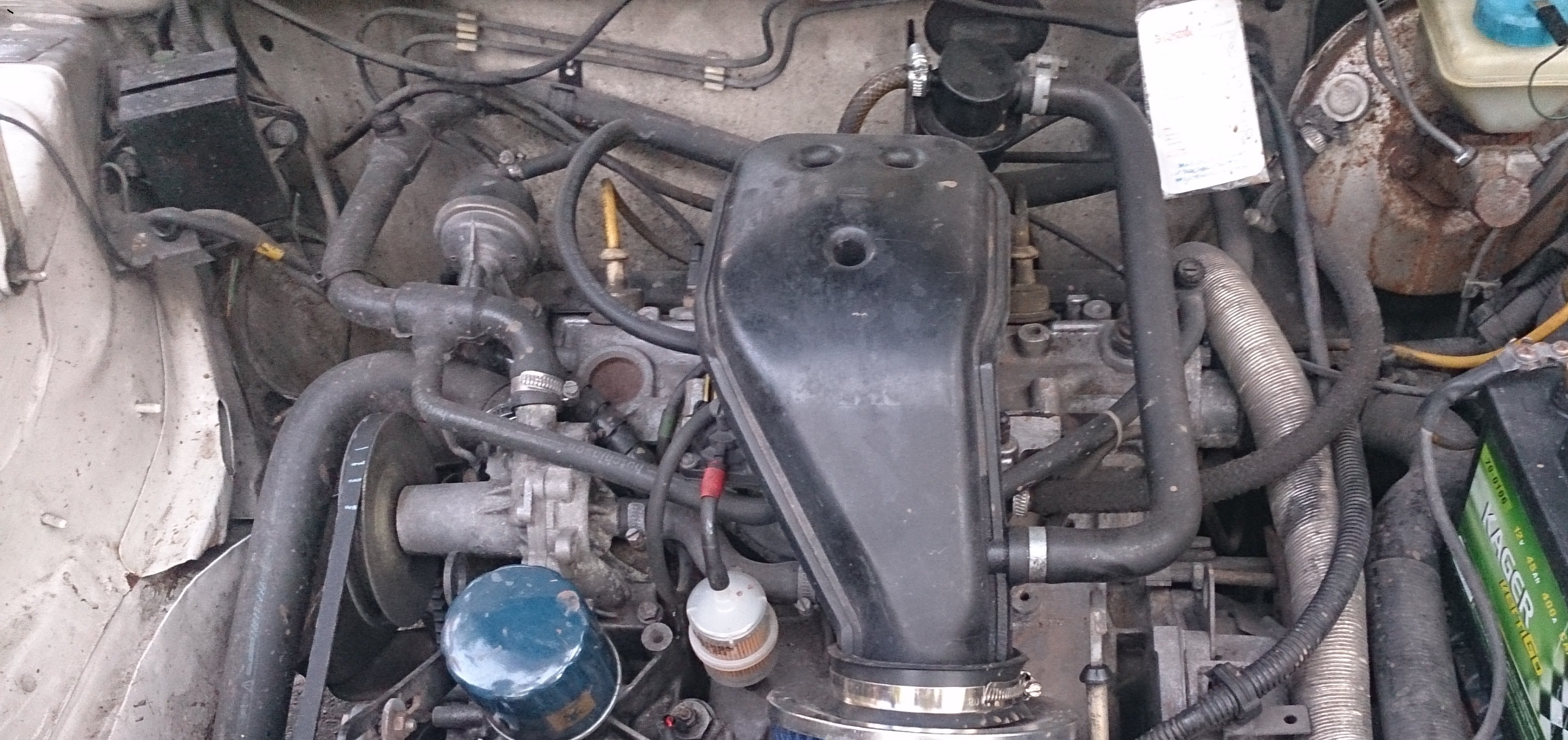

Obiecany silnik, ktoś mi coś o nim powie ciekawego? [sorry ale coś mi zdjęcie paint uciął:D] głupie pytanie, czy tam jest łańcuch rozrządu? 8)7

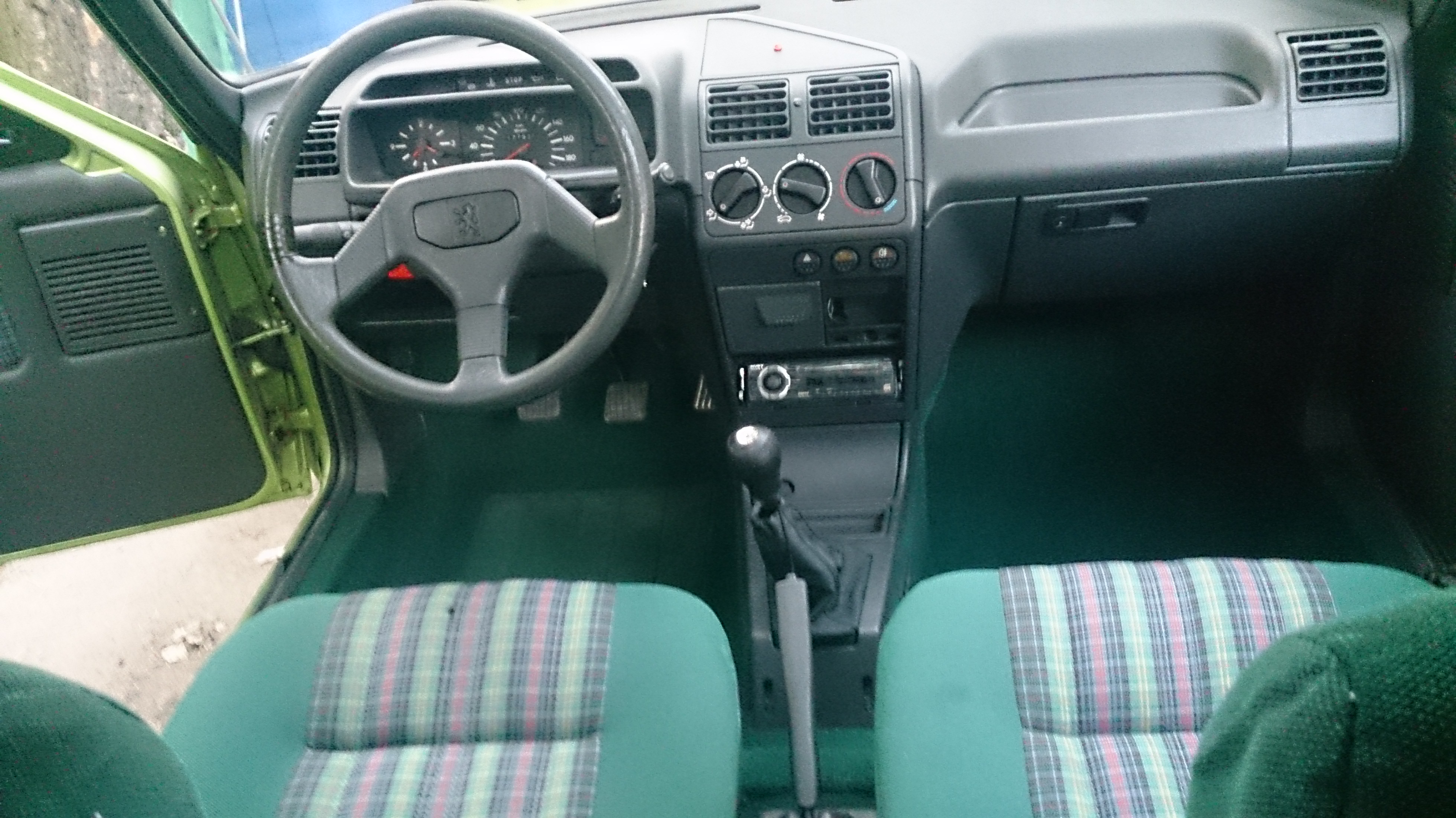

wnętrze.

Witamy, wrzuć fotę silnika, jeśli faktycznie pochodzi z 1988 roku to powinien mieć rzadko spotykany silnik na gaźniku TU3S, najmocniejsze 1.4 jakie wkładano pod maskę 205tki ;)
Re: 205 1.4 GR malusia.
Ogólnie auto nie wygląda źle aczkolwiek usuń bad looka i wstaw ory znaczek, bedzie lepiej

Jeszcze nie tak dawno widziałem go na tablicy. Kolor oryginalny przyznam tylko jak wcześniej wspomniał Martinoo ten badlook to trochę profanacja. Takie jest moje zdanie. Egzemplarz raczej zadbany :)

Do koloru się powoli
przekonuje. Co do bad looka to chętnie tylko wygląda to tak jakby było to na stałe nie bardzo widzę łączenia ani sposobu by to zdjąć. Wygląda to tak jakby ktoś kupił gdzieś taka maskę i pomalowal 8)7. Może się mylę, jakieś wskazówki?

też go widziałem na tablicy (olx jak kto woli). Ogólnie dobra baza, pierwsze co to bym ząłożył inną maskę bo tej już chyba nie uratujesz i lwa oryginalnego bo wstyd nawet gdzieś pojechać. Aha i jak pamiętam inna klapa tylna jest tak :?:

Myślę że na rant maski naspawany jest kawał blachy, troche poszpachlowane i pomalowane, myślę ze jedynym rozsądnym wyjściem jest zmaian maski i pomalowanie w kolor

To jest jeszcze starszy silnik, niż myślałem :W 1.4 na dwóch gaźnikach o oznaczeniu XY8, tak zwany Leżak - w którym skrzynia biegów jest zespolona z blokiem i smarowana olejem silnikowym.
Komora silnika biała i wnętrze znajome.. To prawdopodobnie był kiedyś Green :mrgreen:

To nie jest XY8 na dwóch gaźnikach, kształt dolotu sugeruje jeden gaźnik :?:
Co do rozrządu, jest on na łańcuchu. Masz też kolego wspólny olej dla silnika i skrzyni biegów więc oglądaj od czasu do czasu uszczelniacze półosi żeby Ci oleju w silniku nie brakło przy wycieku :W

To będzie XY7 z jednym gaźnikiem, o ile się nie mylę ale zweryfikuje to pewnie Manwe.

Mi też to wygląda na XY7.
