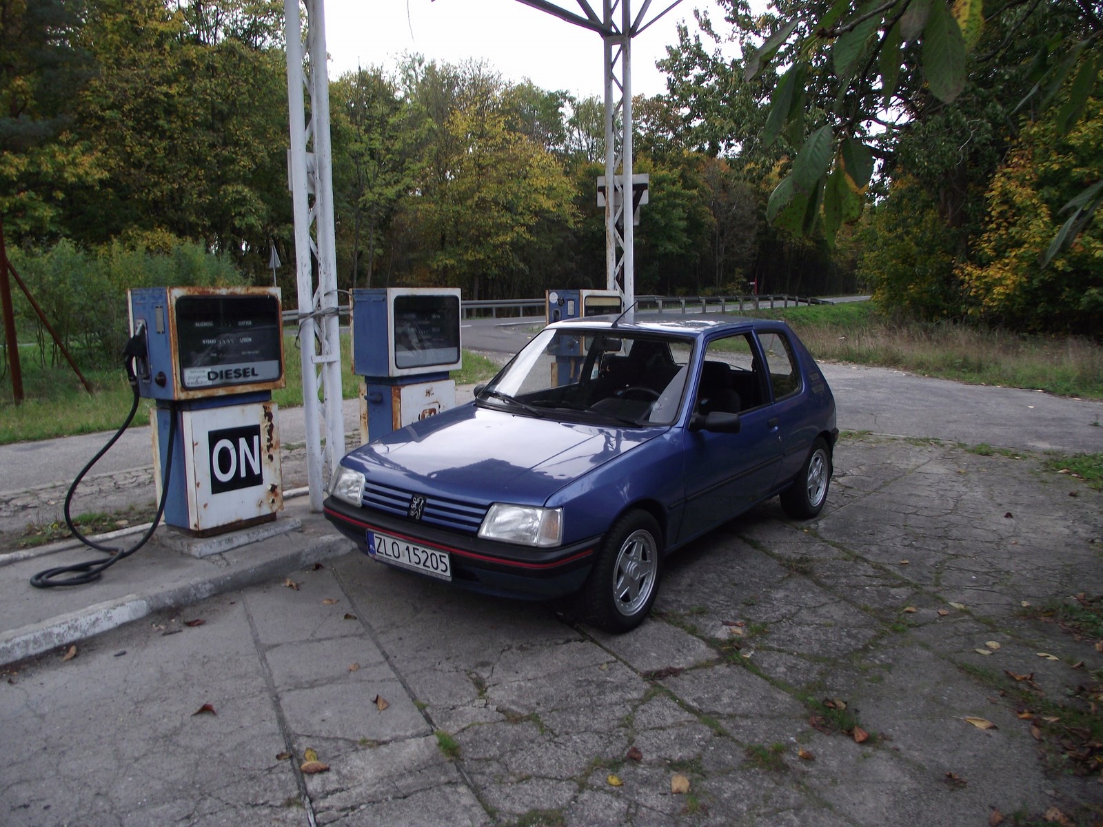

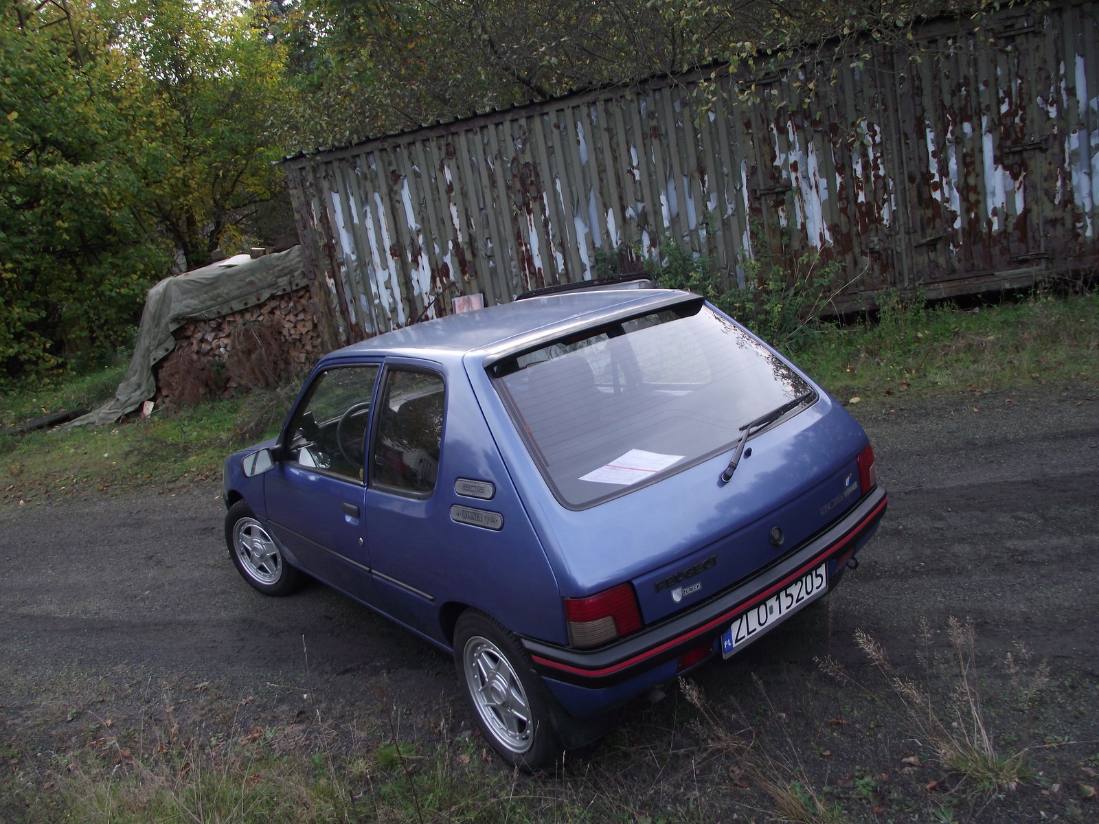

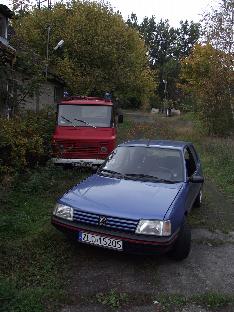

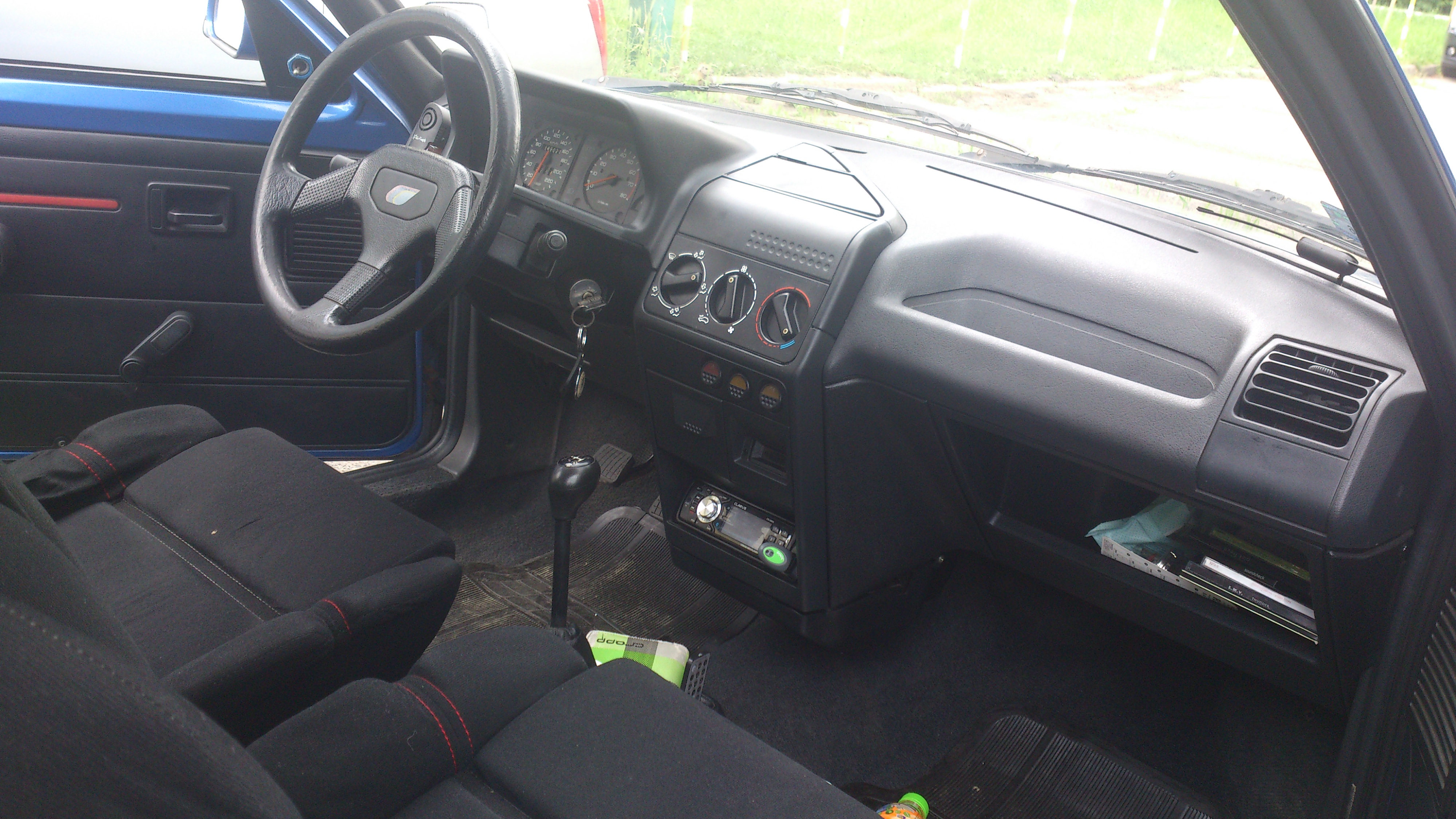

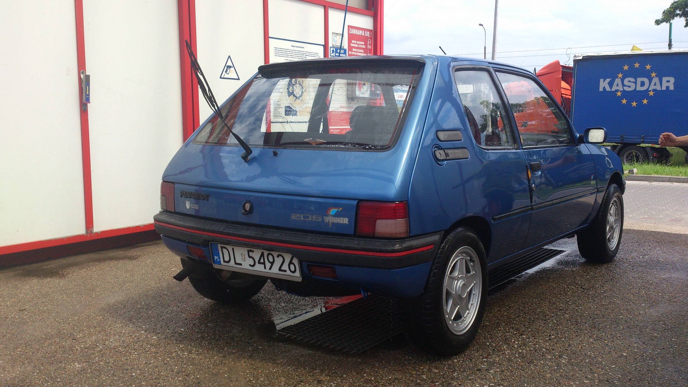

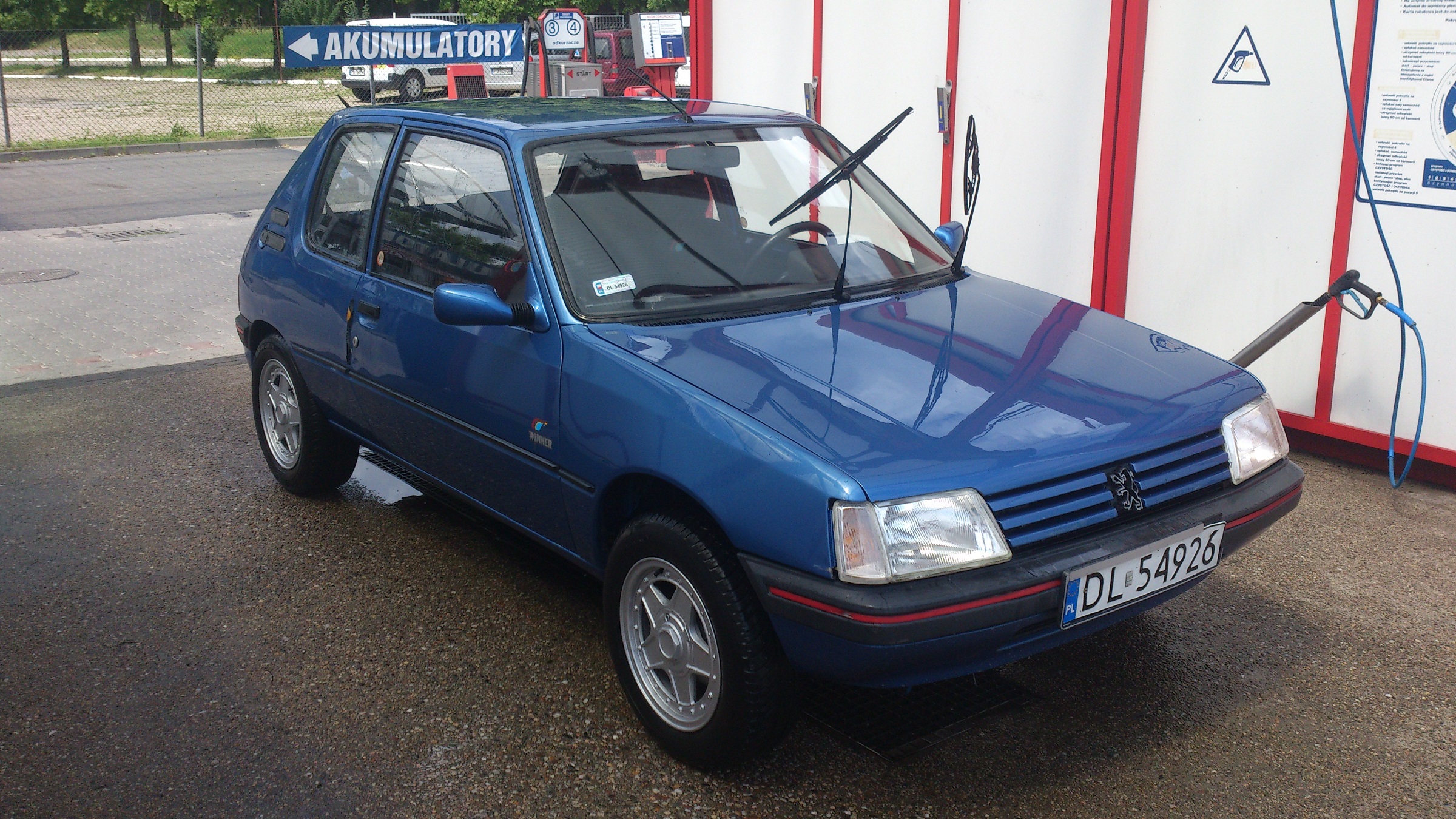

Witam wszystkich :) Przedstawiam Winnera 1.4 w najpiękniejszym kolorze Miami Blue ;) Zaczyna się moja przygoda z małym Pugiem. Jak już wcześniej pisałem w temacie powitalnym - samochodu szukałem już dość długo, blisko dwa lata... a to 10% całego mojego życia ;) Teraz trochę o furce.Silnik 1.4, 1993r. na liczniku niecałe 150tys. Km Czy oryginalne ? nie mam pojęcia :) Zawieszenie wydaje się być ok. Jest zwarty i zadziwiająco twardy. Myślałem, że będzie się bardziej giął na zakrętach. Wnętrze ładne. Fotele bardzo zadbane. Gąbki na fotelu kierowcy co prawda są wysiedziane, ale nigdzie nie ma przetarć czy rozerwań-naprawa będzie prosta. Mankamentem są połamane plastiki deski rozdzielczej (przy schowku na drobne) i brak kieszeni w drzwiach kierowcy. Blacharsko prezentuje się całkiem dobrze. Nie jestem jeszcze w stanie powiedzieć więcej na temat wypadkowości. Wiem, że napewno był bity. Być może nie raz :) Jutro po poważniejszych oględzinach auta będę już w stanie powiedzieć czy malowane były tylko drzwi, czy wspawywany był cały dach (oby nie !). Jest kilka wgniotek, odprysków lakieru. Przy zamku w drzwiach pasażera schodzi klar - generalnie roboty z blacharką trochę jest, ale najpierw chciałbym doprowadzić Puga do stanu używalności. Tak aby na początku września przejechał ok 1500km na końcu lądując w Katowicach na zlocie :) A więc silnik !! Przy oględzinach auta, po otworzeniu maski lekko się zmartwiłem - czysto jak w szpitalu. Ani grama oleju, wszystko wyczyszczone ( a właściciel nie wyglądał na pasjonata 205). Wydało mi się to trochę podejrzane i jak się później okazało - miałem rację. Po 250km do domu w komorze silnika pojawił się olej. I to całkiem sporo. Wygląda to na uszczelkę, ale wyciek jest duży. I tu pytanie do was, czy to dość często zjawisko w 1.4 ? (oglądałem kiedyś garossa i wyglądał tak samo). Poniżej wklejam fotki auta i bardziej szczegółowe silnika. Jutro chciałbym zabrać Peugeota do domu (trasa 200km) i zastanawiam się czy jechać tak i sprawdzać olej, czy zrobić to na miejscu. Jedynym problemem jest brak bagnetu. Tzn. jest od niego urwany łepek tak że nie wiem jak mocno trzeba go wcisnąć, aby wskazywał w miarę rzetelny poziom oleju. Możecie coś pomóc ? Pozdrawiam.

Prezentuje się ładnie. Jak zawsze potrzeba trochę pracy, żeby doprowadzić do ideału :P
Ale nie zrażaj się działaj i we wrześniu się widzimy. 8)
Posty: 6946
Re: 205 Winner 1.4
Śliczny! Przebieg wydaje się być oryginalny - wnioskuję z zużycia tapicerki (a jest to bardzo lichy materiał) i stopnia wytarcia kierownicy.
Walcz z mechanicznymi niedostatkami i do zobaczenia w Katowicach!
Nie zapominaj tylko o uzupełnianiu wątku. Nowe wpisy i zdjęcia zawsze mile widziane :W
jarema205
Re: 205 Winner 1.4
Post autor: jarema205 »
Wygląda naprawdę zacnie :Y
Ciekawe jak z tą wypadkowością... i malowaniem auta?
Jest coś rdzy na aucie?
Mechaniką się nie przejmuj, bo to się powoli ogarnie, ważne, że to ładnie wyglądające MIAMI BLUE _O_

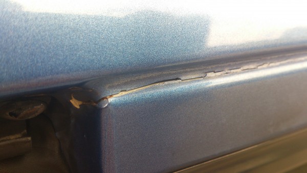

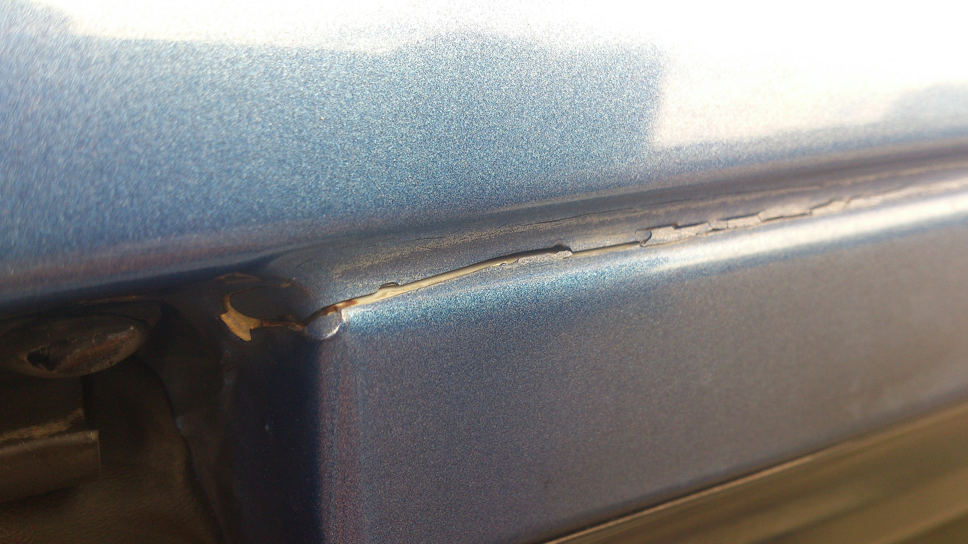

Dzięki chłopaki. Na fotkach rzeczywiście jest dobrze ;) Niestety z bliska widać sporo ubytków. Rdzy zdaje się nie ma. Drzwi napewno były malowane i generalnie nie wiadomo co jeszcze ;) Zastanawiające są jednak naklejki winner. Są odpryski, zmatowienia wgniecenie na przednim błotniku i wgniecenie na dachu ! Najbardziej martwi mnie "pękający dach" Wydaje się to być szpachla. Nie jestem ekspertem w tej dziedzinie, więc czekam do jutra na pełną ekspertyzę ;)

Tu zawsze pęka. Powinien tam się znajdować elastyczny wypełniacz, oczywiście nie silikon a taki który jest twardy za zarazem elastyczny.

zawsze pęka ? ale oryginał ? czy szpachla? Bo mam to samo z dwóch stron.

Po tylu latach oryginał ma już prawo pękać. U mnie było to samo, może nie tak dużo ale też.
Re: 205 Winner 1.4
Tam jest łączenie dwóch blach uszczelnione masą poliuretanową. Pęka sama masa, bo się zsycha. Dobrze to wyskrobać i uszczelnić na nowo, żeby woda się tam nie lała :wink:

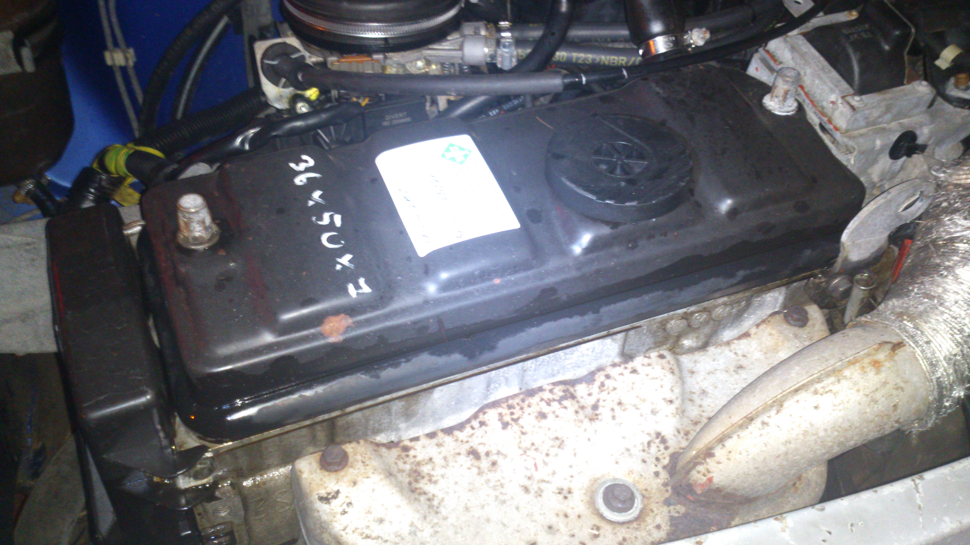

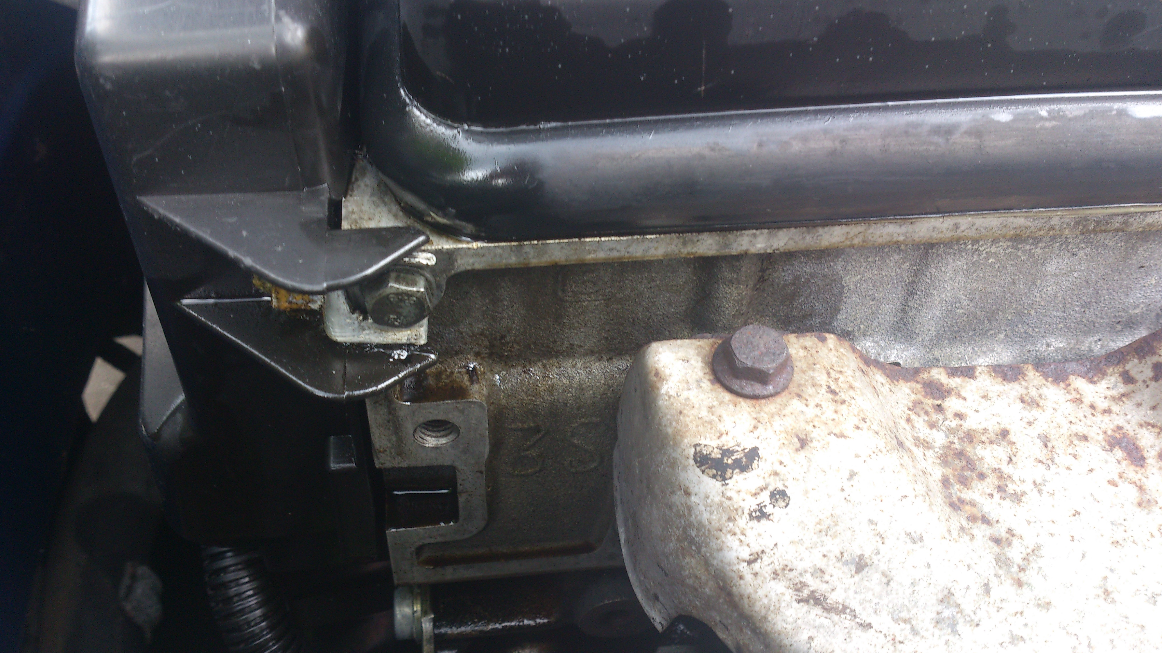

Wyciek z pod pokrywy to normalka. Trzeba zdjęć pokrywę, klepnąć w miejscu mocowań, żeby osiadła i założyć nową uszczelkę na silikon. Choć i tak pewnie po jakimś czasie będzie się lało 8)7

Cały czas zastanawiam się czy zostawiać wszystko oryginalne czy jednak troszkę "upiększać" ;) dokładka,halogeny, nawiewy, tunel (?), może inne koło. No i oczywiście zegary GTI :) te i tak muszę wymienić bo licznik dzienny nie działa.

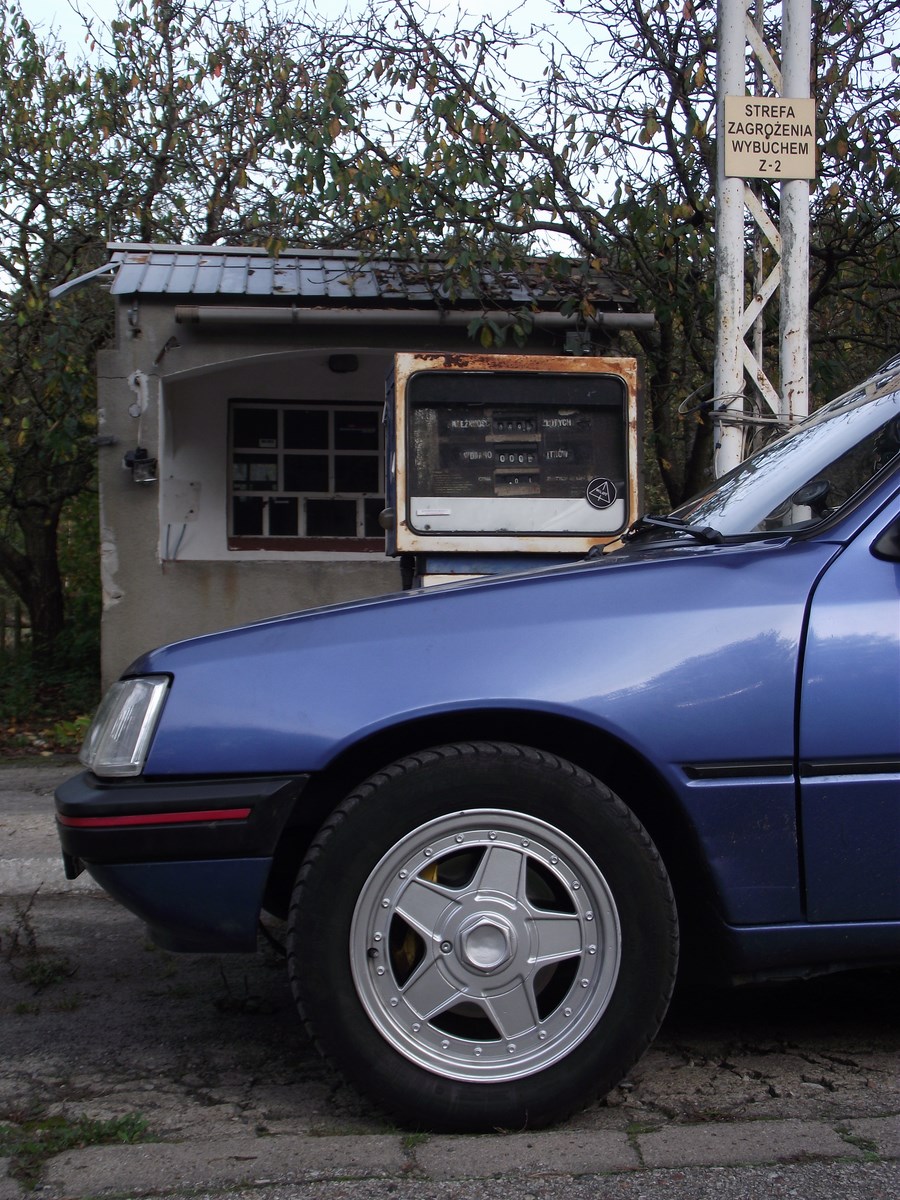

Z jednej strony możesz mieć Winnera jak z folderów reklamowych, z drugiej - dokładka i nawiewy na pewno by mu nie zaszkodziły.
Moim zdaniem nadchodzą jednak czasy, gdy nawet te deko biedniejsze wersje fajnie by było trzymać w oryginale. Tym bardziej, że żeby fabrycznej specyfikacji się trzymać, nie musisz praktycznie nic robić :Y
Co do koła - no powiedz sam, czy tu trzeba cokolwiek kombinować? Przecież to właśnie ta felga charakteryzuje Winnera...
