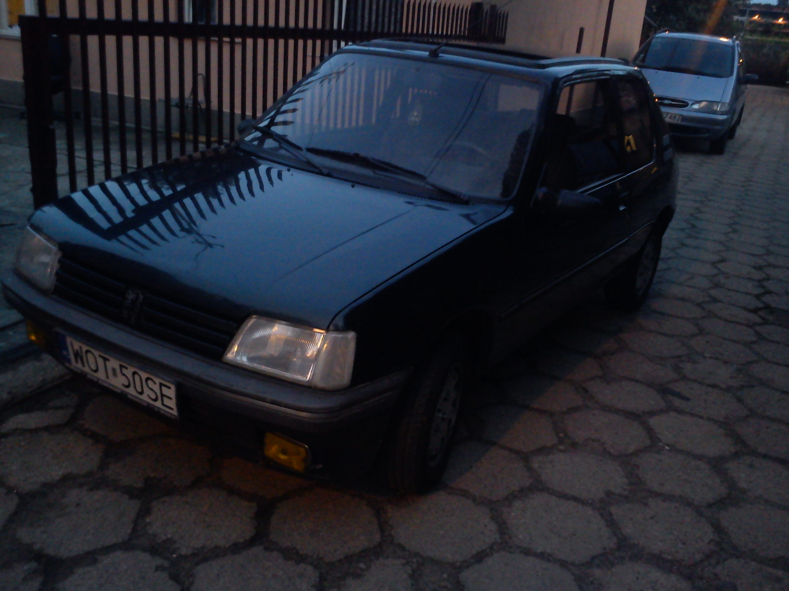

Na początek dam zdjęcia, potem lekkie omówienie

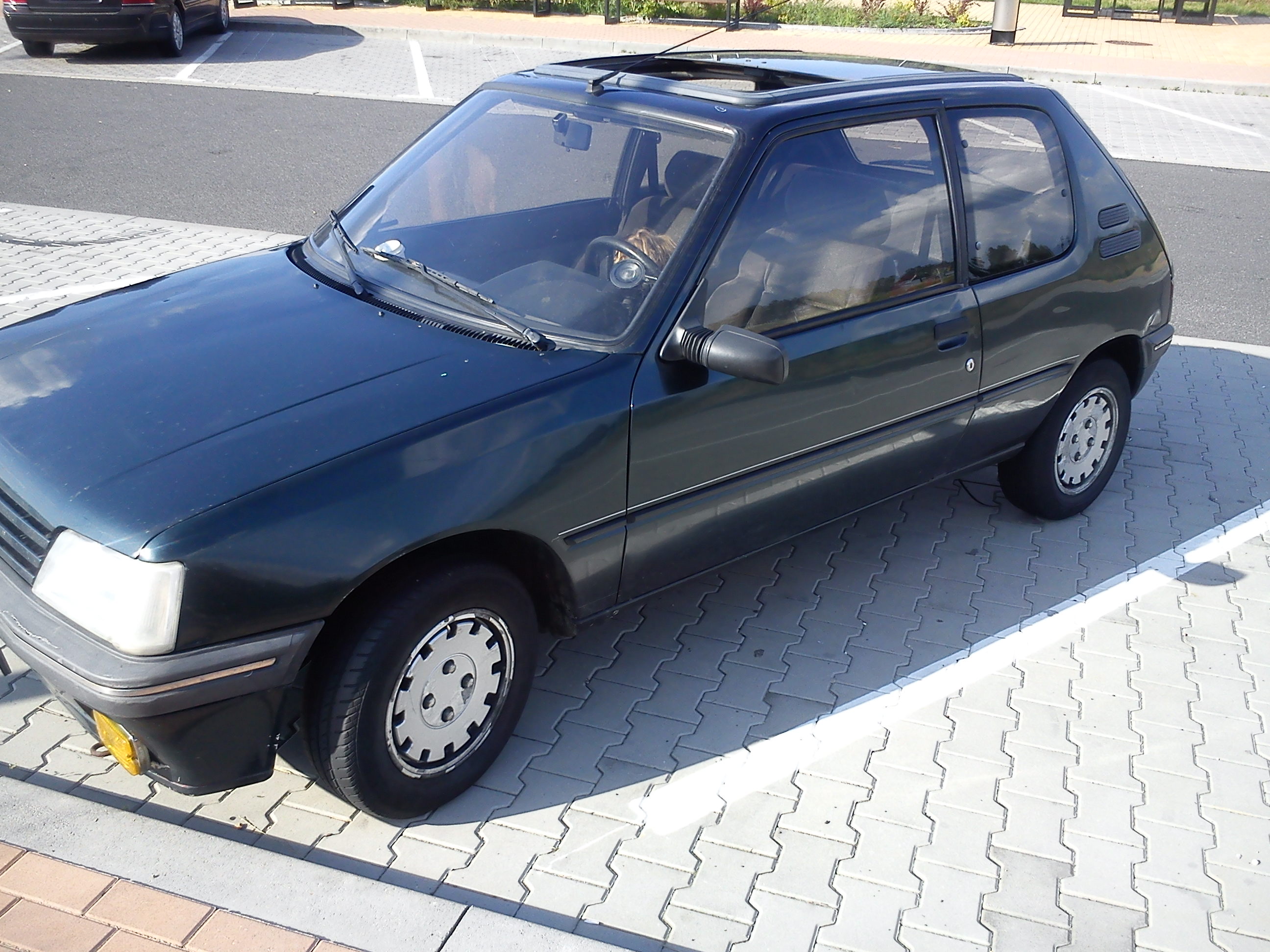

W ogóle to jest mój drugi peugeot, pierwszego jeszcze mam, ale raczej pójdzie na ludzi, z uwagi na kolizję drogową, w której brał udział ;( jest to partner teepe w wersji outdoor, super auto.
Więc 205 kupiłem trochę z przypadku, bo nie mam czym jeździć, ale i tak już od dłuższego czasu nosiłem się z zamiarem zakupu. Udało się, chociaż jego stan jest gorszy, niż wynika to ze zdjęć ;(
Ale majstry powiedziały, że blacha zdrowa i warto robić, więc robimy! Plan już mam mniej więcej, chyba, że życie mojego peugeota go zweryfikuje
Co do samochodu, to jest to XS rocznik 92, kolor zielony (jak w roland garrosie???), specyfikacja generalnie zgodna z tym, co jest na stronie w opisach modeli.

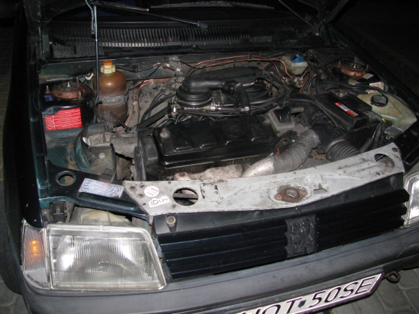

Po wizycie u mechaników stwierdzono, co trzeba zrobić:
1. regeneracja maglownicy,
2. półoś lewa,
3. przeguby oba,
4. wahacze oba,
5. luzy na sworzniach,
6. przewody hamulcowe oba
7. okładziny i możliwe że bębny tylnych hamulców
Damy radę

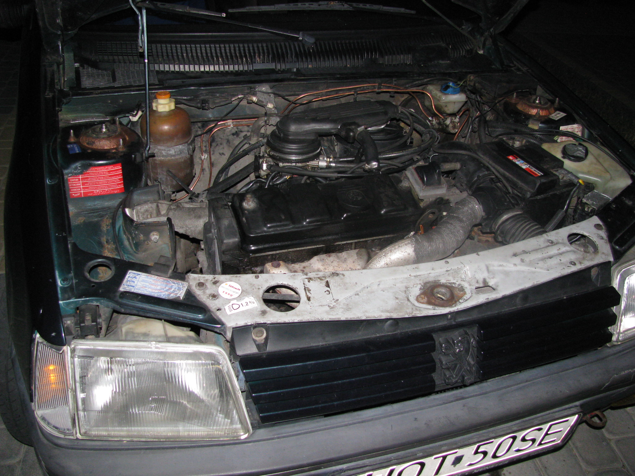

Garrosowy Pinewood Green jest zarezerwowany tylko i wyłącznie dla tej wersji 205. W Peugeotach występuje jeszcze tylko w 309 Goodwood.
Twój lakier wygląda na M0RM - Sorrento Green. A najlepiej sprawdź pod maską, czy masz jeszcze kod lakieru. Jak otworzysz pokrywę, to powinieneś go mieć namalowanego białą farbą na przednim pasie po Twojej prawej ręce w miejscu gdzie łączy się on z błotnikiem. Tuż nad lewą lampą przednią.
Jaki przebieg w ogóle? To jest jak rozumiem 1.4?

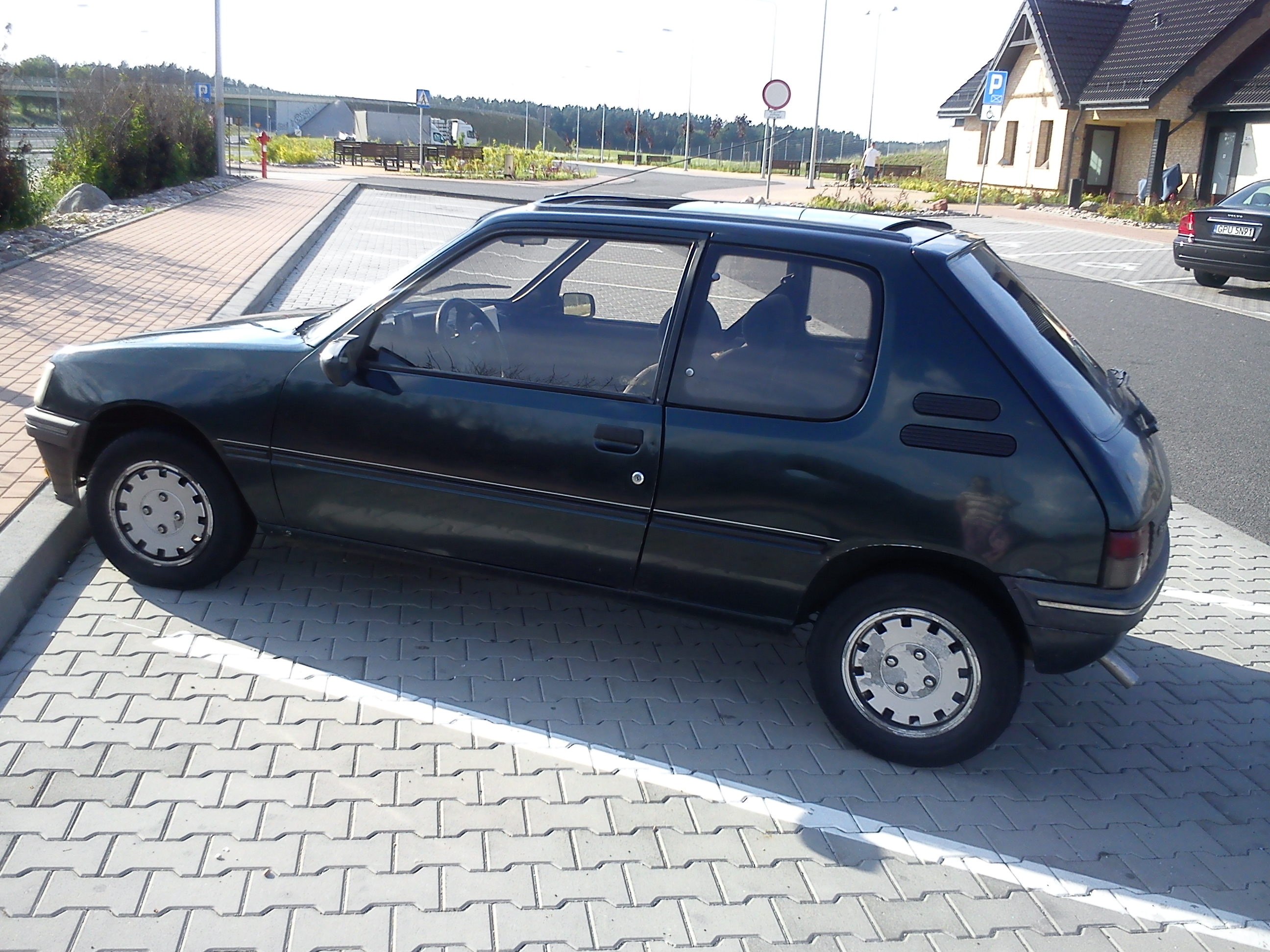

Jak był za 6 stówek, to nikt go nie chciał, handlarz trochę "dopieścił" i proszę wygląda całkiem przyzwoicie.
I nawet wgniecenie "nie szpeci auta tak jakby ktoś myślał"
Powodzenia w doprowadzaniu Puga do stanu świetności

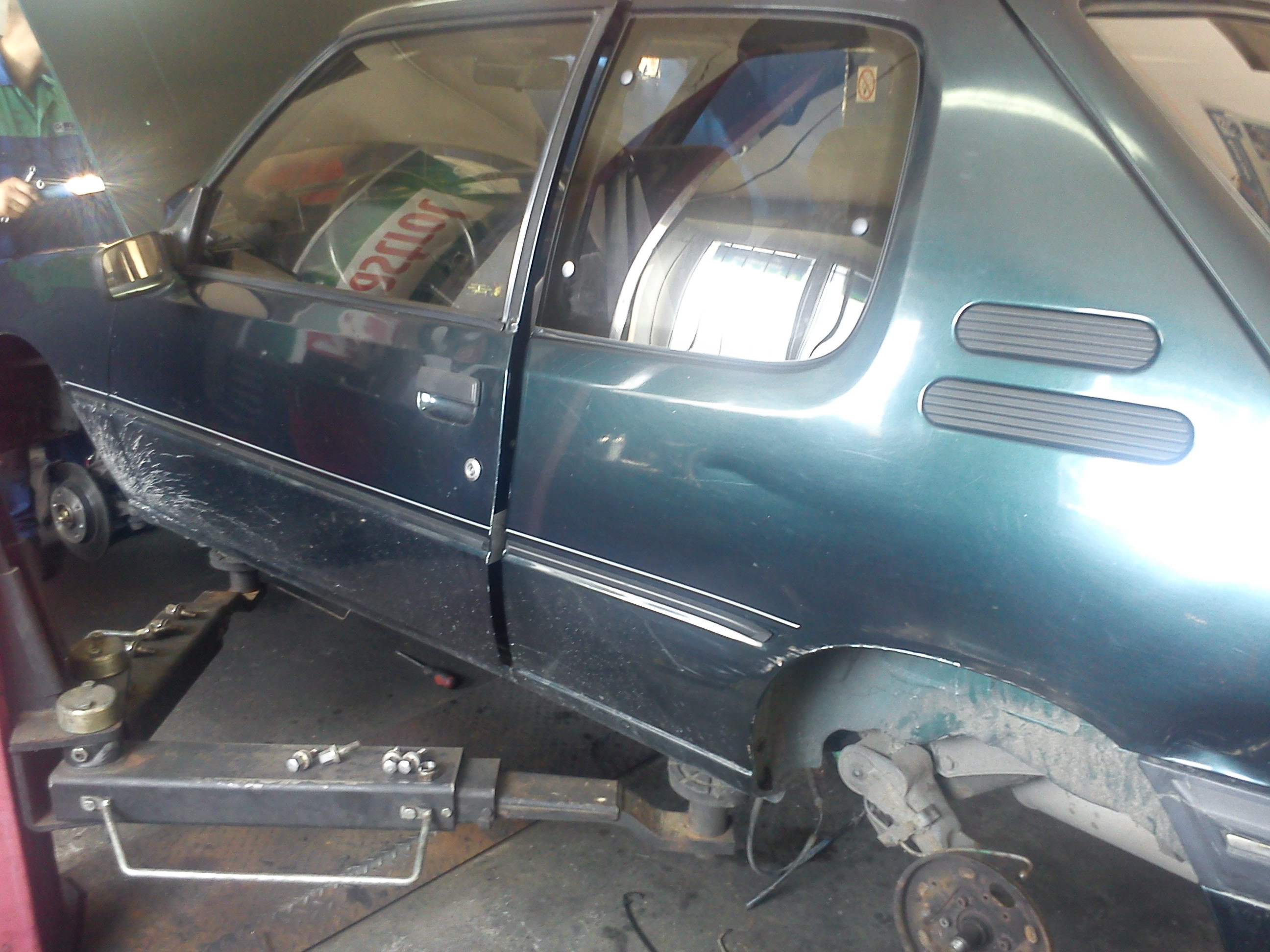

Wrócił, cały i zdrowy, a w zasadzie calszy i zdrowszy
Był u mechanika przez całe 4 dni. W tym czasie zrobiono/wymieniono:
1. półosie obie,
2. wahacze oba,
3. amortyzatory oba (trafiłem sachsy na allegro w wyprzedaży),
4. bębny z tyłu wraz z okładzinami,
5. przewody hamulcowe miedziane położyli chłopaki nowe,
6. przekładnię kierowniczą kupioną używaną, ale okazało się, że jest nieznacznie lepsza od mojej i czeka ją regeneracja,
7. założono linki hamulca ręcznego, który obecnie działa jak dziki ,
8. olej w skrzyni,
9. olej w silniku, wraz z filtrem oleju oczywiście (shell 10W 40),
10. filtr powietrza, gdyż okazało się, że był założony nieoryginalny, z jakąś dziurą podobno, full piasku tam było,
11. linka od gazu nowa - stara była luźna.

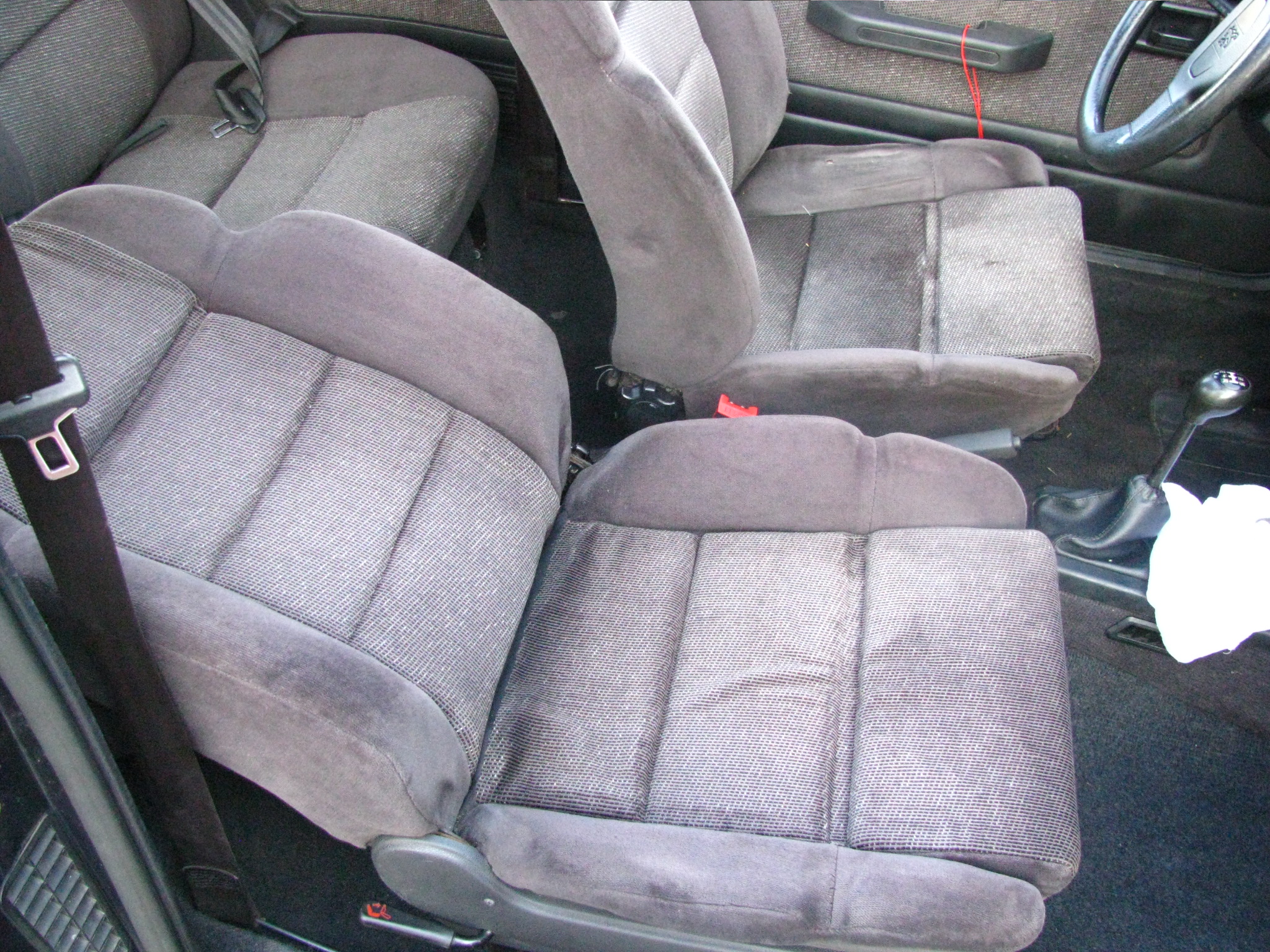

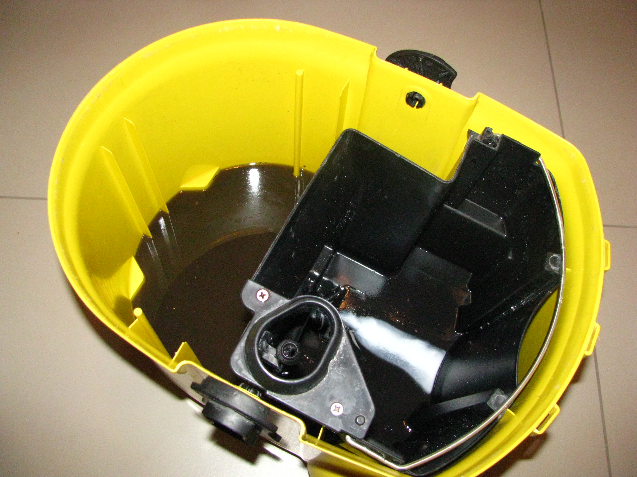

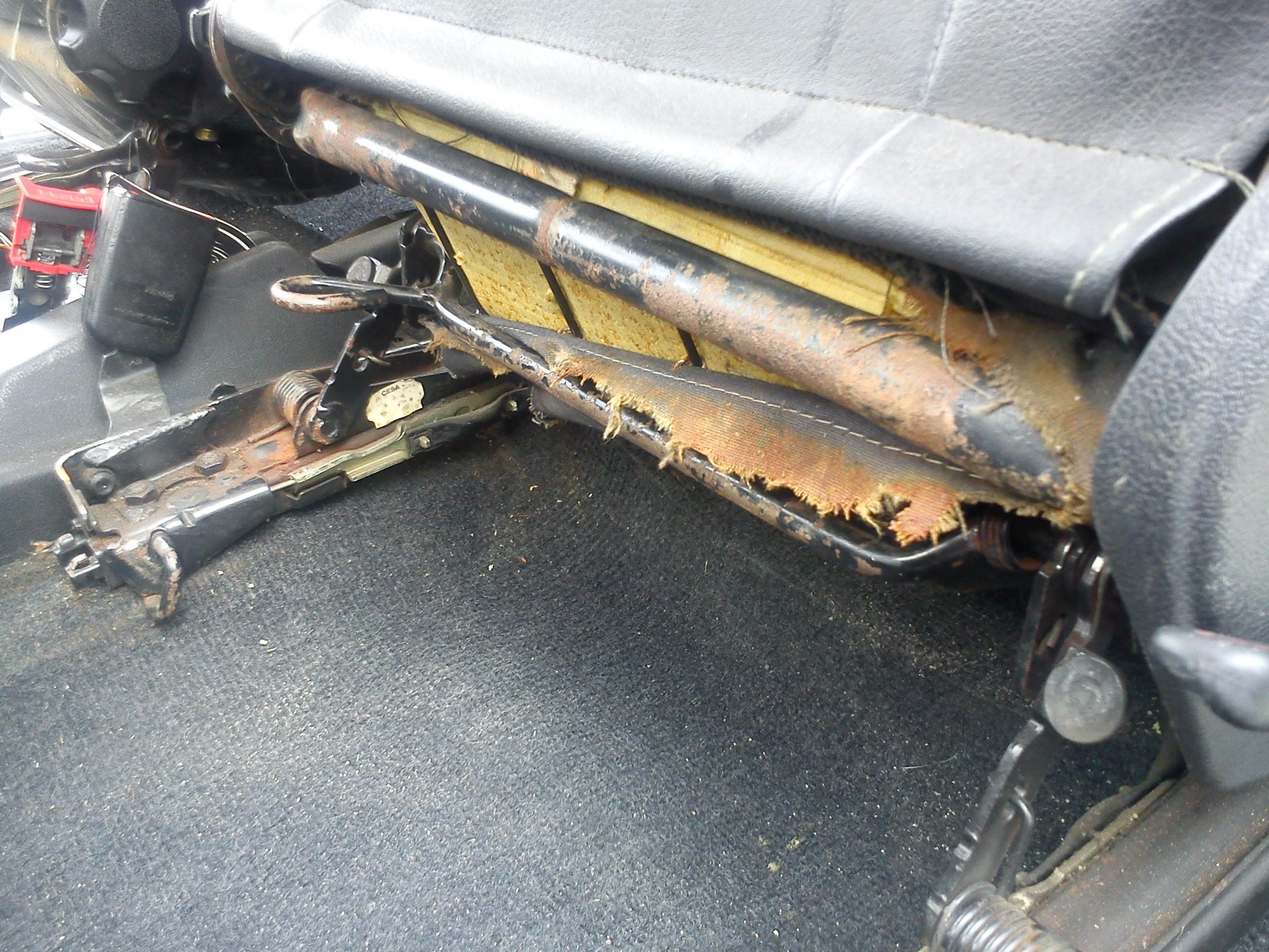

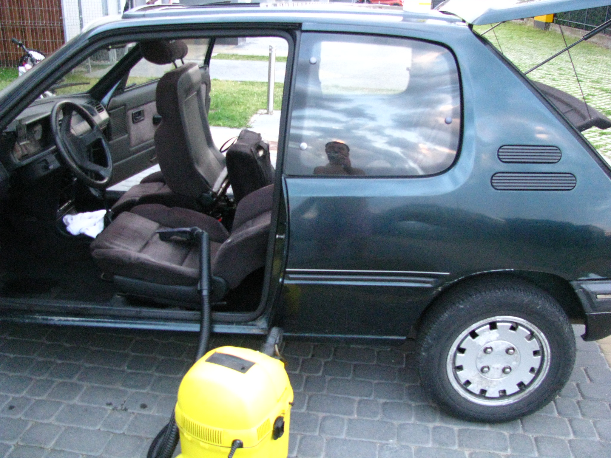

Wczoraj złapałem się wreszcie za siedzenia i wykładziny. Jest to jedna z rzeczy, którą mogę zrobić zupełnie sam czekam póki co na efekt, gdyż ciągle schnie - trochę wody tam zostawiłem, szczególnie na siedzeniu kierowcy. Ale przestanie mam nadzieję śmierdzieć kombinacją papierosów, stęchlizny, smarów i wunderbaumu!!!!! ))
