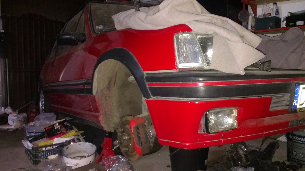

Tak wyglądało autko w momencie podpisania umowy: Od tego momentu zaczęło się kompletowanie części, szukanie silnika oraz same prace przy aucie.
