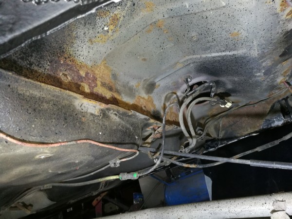

Chciałbym zrobić blacharkę wraz z zabezpieczeniem antykorozyjnym, tak aby nie męczyć się w przyszłości z rudą. Na przeglądzie została stwierdzona mała dziura pod nogami pasażera z tyłu , z prawej strony, oprócz niej rok temu była robiona u blacharza zardzewiała półka w komorze silnika od strony pasażera w miejscu lewarka. Warto wspomnieć, że 2 bądź 3 lata temu podwozie samochodu zostało oczyszczone i pomalowane bitexem. Boję się, że nie będzie co łatać. :(

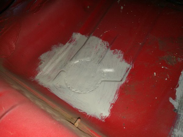

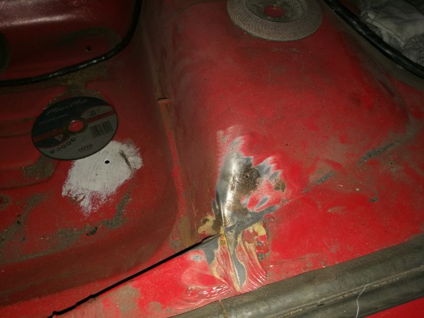

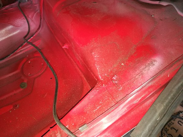

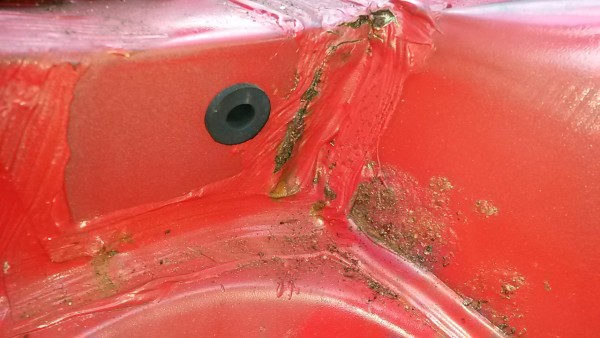

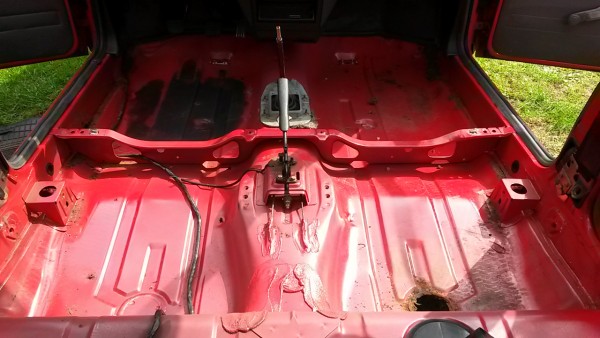

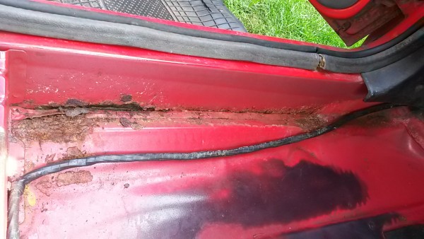

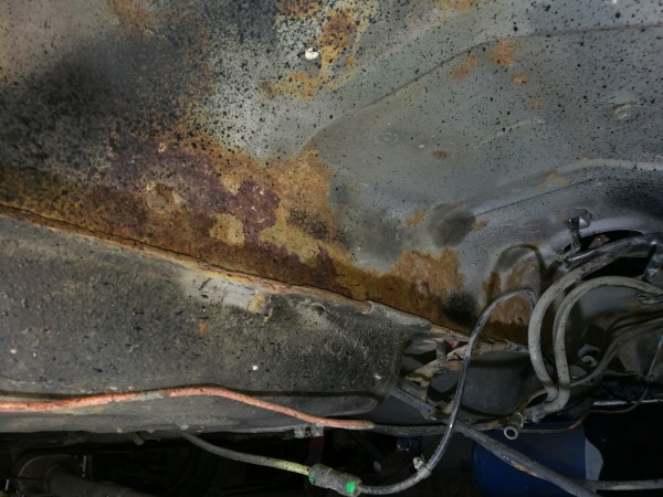

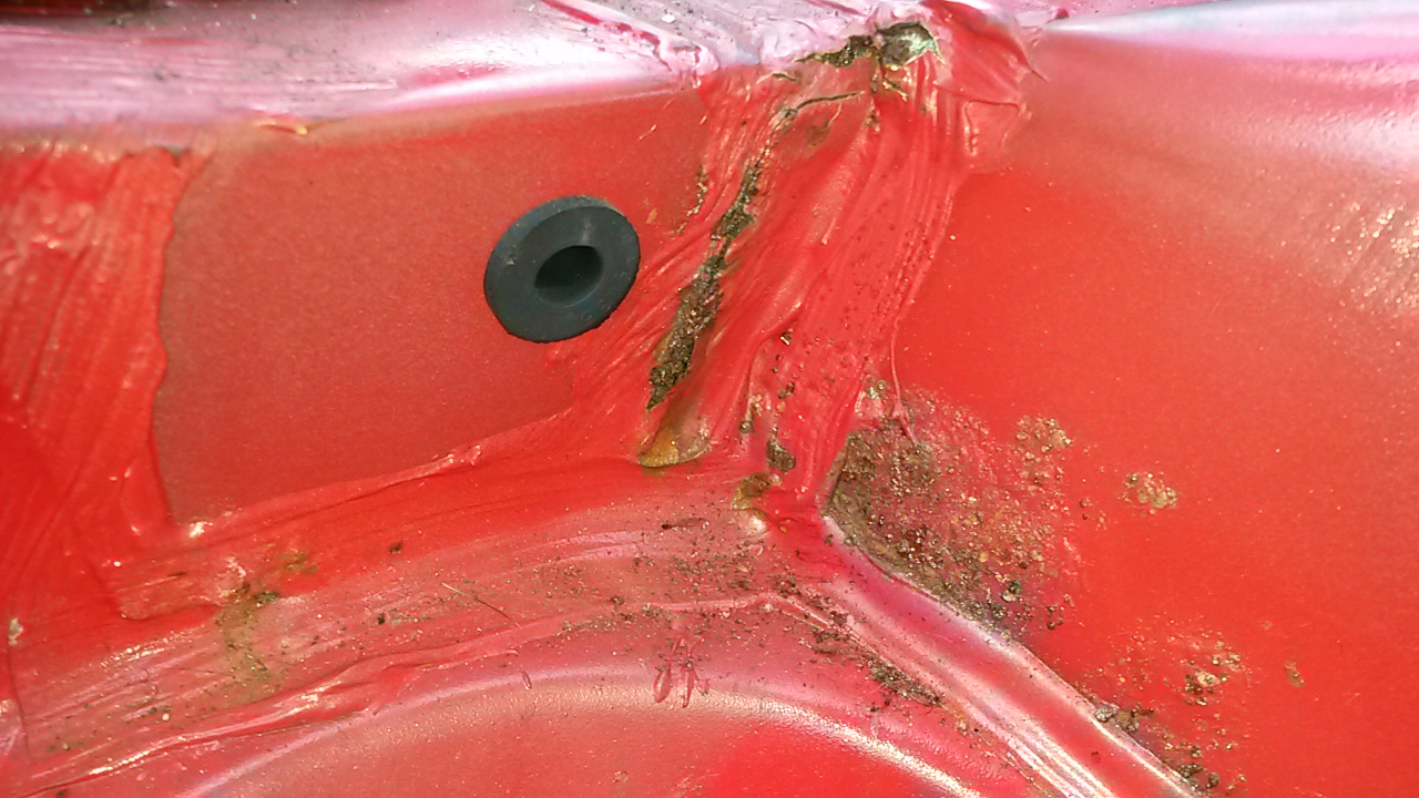

Tak więc zacząłem od sprawdzenia co dzieje się pod dywanem. Moim oczom ujrzał się widok skorodowanych progów przy podłodze i brakującego dekielka/zaślepki pod nogami pasażera z tyłu z prawej strony. Poza tym podłoga ok. Następnie samochód pojechał do blacharza.

Lewy próg.
Lewy próg.
Dziura w lewym progu.
Brakujący dekielek/zaślepka pod nogami pasażera z tyłu z prawej strony.

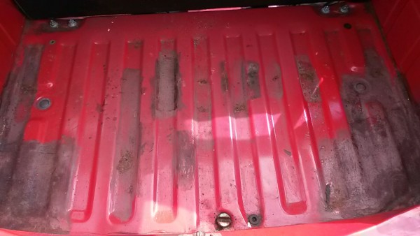

Z tyłu przy kanapie.
Pod kanapą.
Pod kanapą.

Przy okazji wstawię kilka fotek.

Spore spustoszenie :? Podłużnice też widać rude. Jeśli to robisz to zrób to dobrze. Łatwo sknocić budę przy tak dużych naprawach. Potem może być trudno o zbieżność :wink:

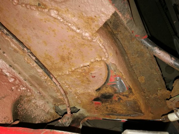

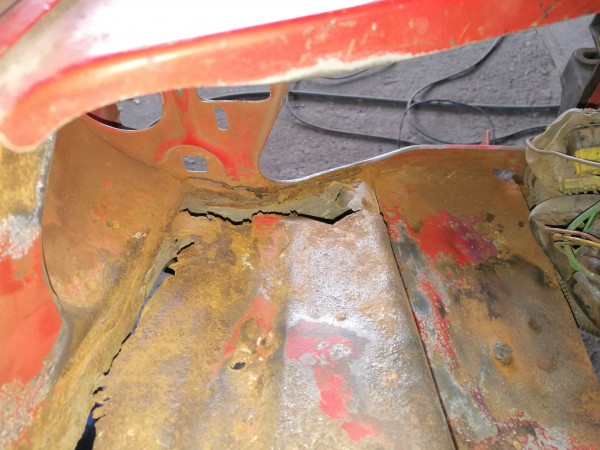

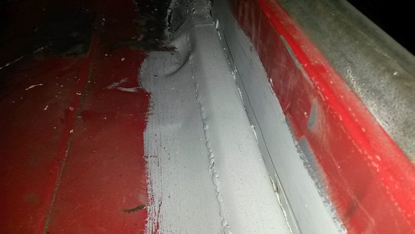

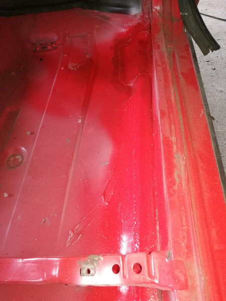

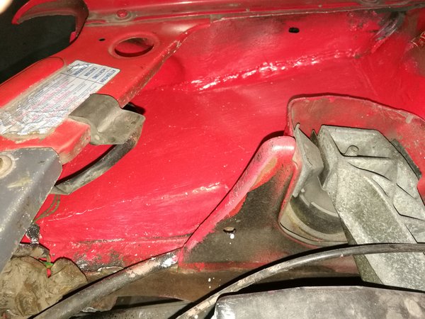

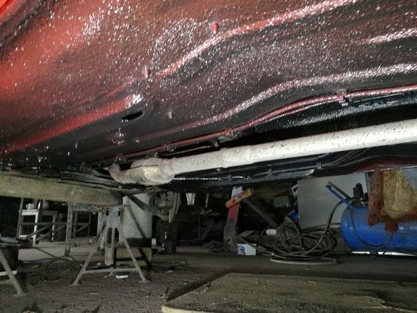

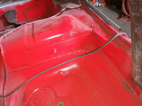

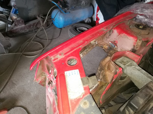

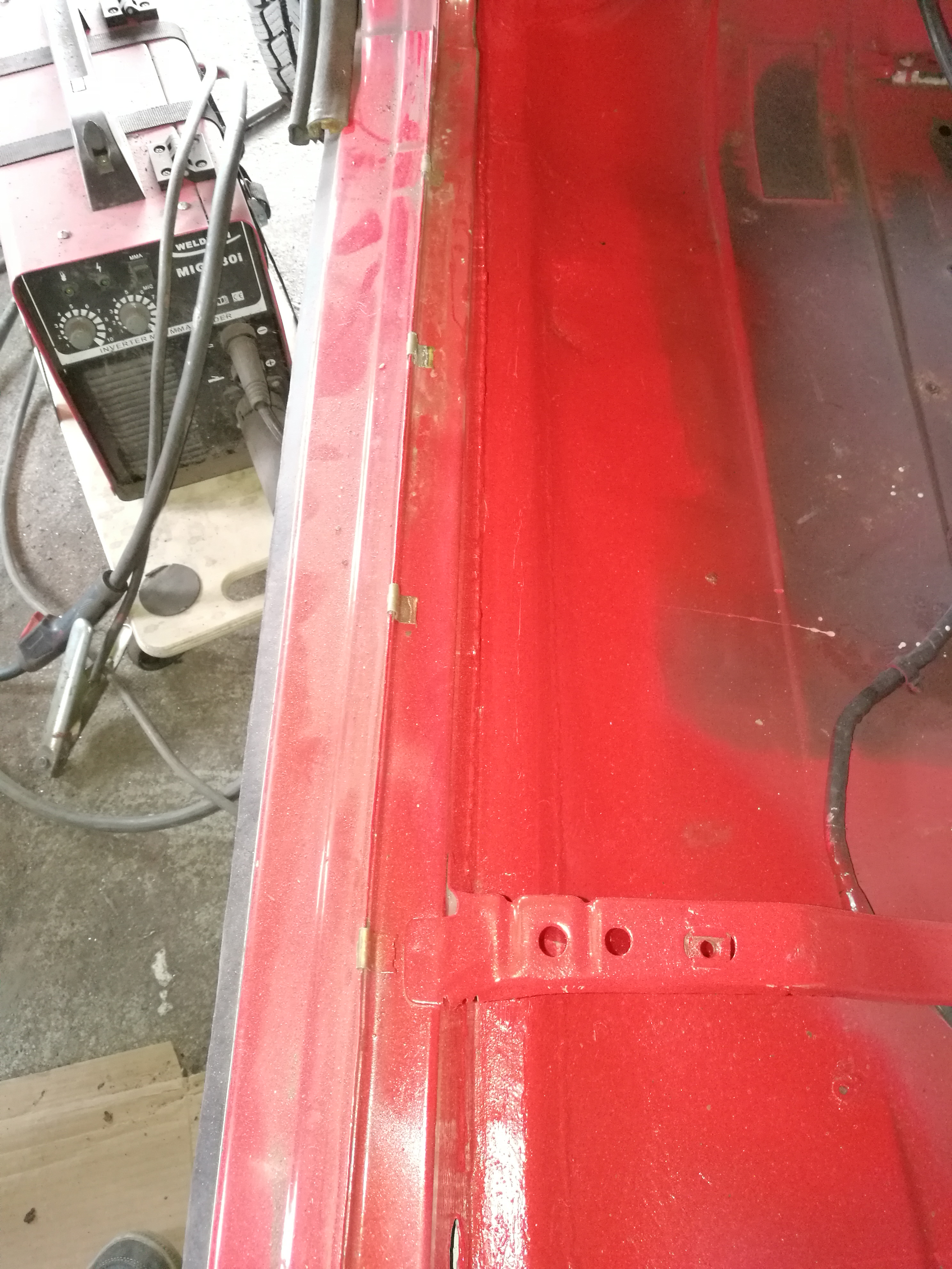

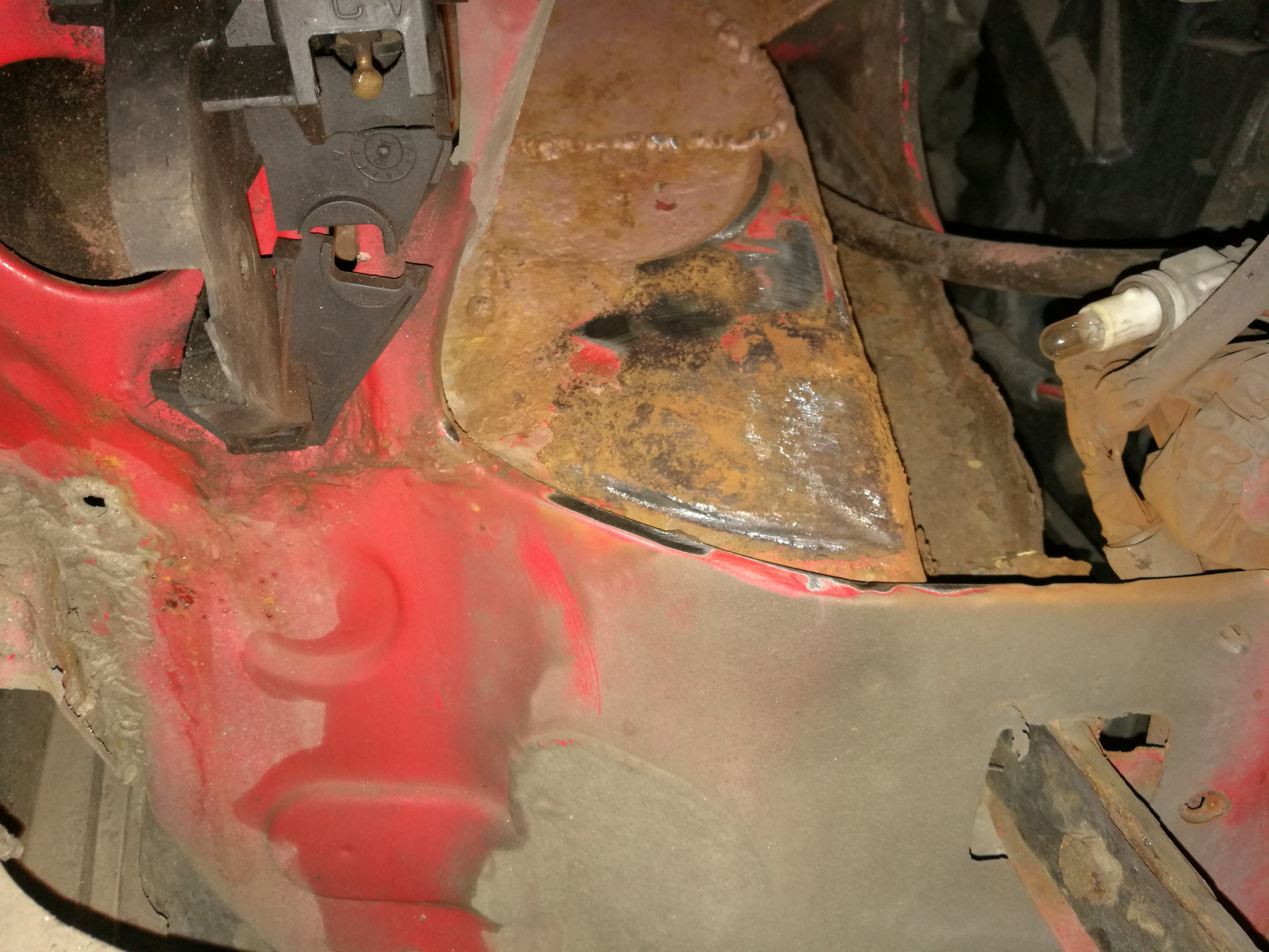

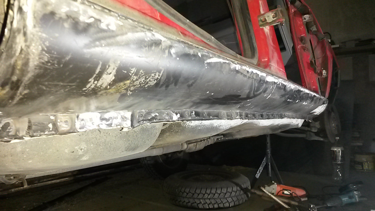

Blacharka samochodu prezentuje się następująco:

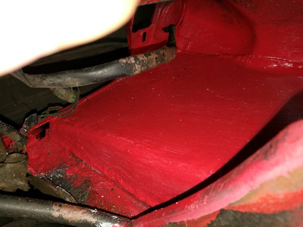

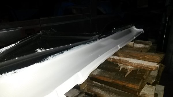

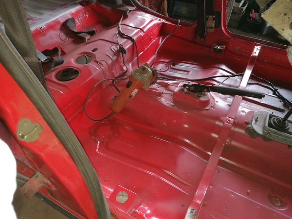

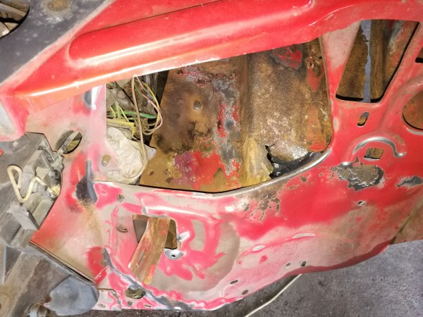

W samochodzie zostały zrobione progi, po tym jak jakiś „fachowiec” zamiast wymienić poszycie progu, tak jak mu zlecono, postanowił dokleić nowe do starych. Efekt taki jak na zdjęciach wcześniejszych. Oczywiście zostało już to dawno ogarnięte. Do tego doszły fragmenty podłogi przy progach. Wraz z tym odnalezione zostały małe dziurki po zdjęciu baku. W komorze prace objęły miejsce lewarka i miejsca za reflektorami. Podłoga została oczyszczona i zabezpieczona, wraz z profilami wewnętrznymi. Niestety nie miałem możliwości wyjęcia silnika, dlatego też komora nie została ruszona dalej. W najbliższym czasie będę się za nią zabierał.

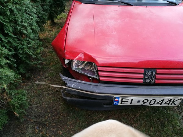

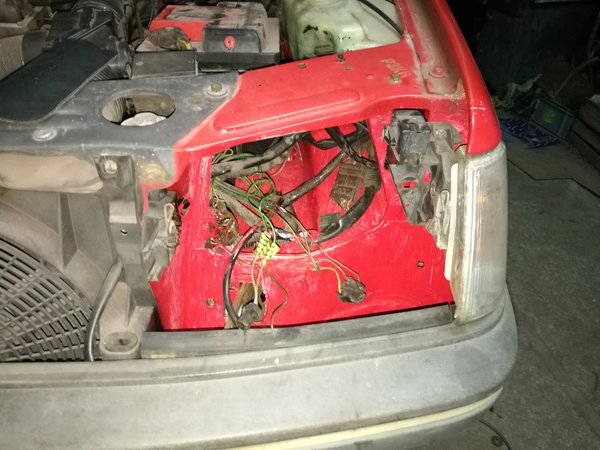

Tak to nie licząc tych problemów zdarzyło się to :( :
ale wolał bym o tym nie mówić. Na szczęście podłużnica cała i tylko błotnik, reflektor, kierunkowskaz, oraz zderzak poszedł do wymiany, maska minimalnie zgięta, udało się wyprostować.

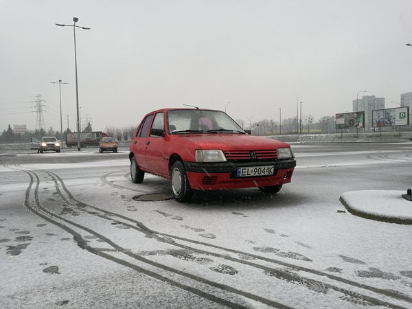

Przedstawiam kilka zdjęć z tego okresu. Od początku do teraz. Prawie, bo obecnie zaczynam kolejny etap prac. Mam zamiar opisywać go na bieżąco. :wink:

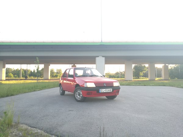

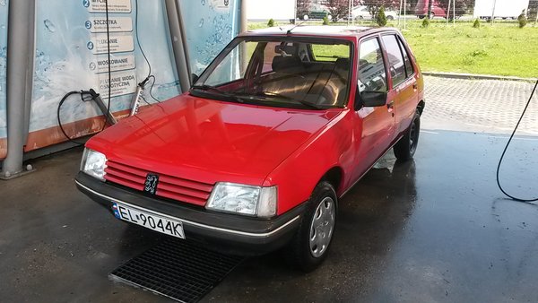

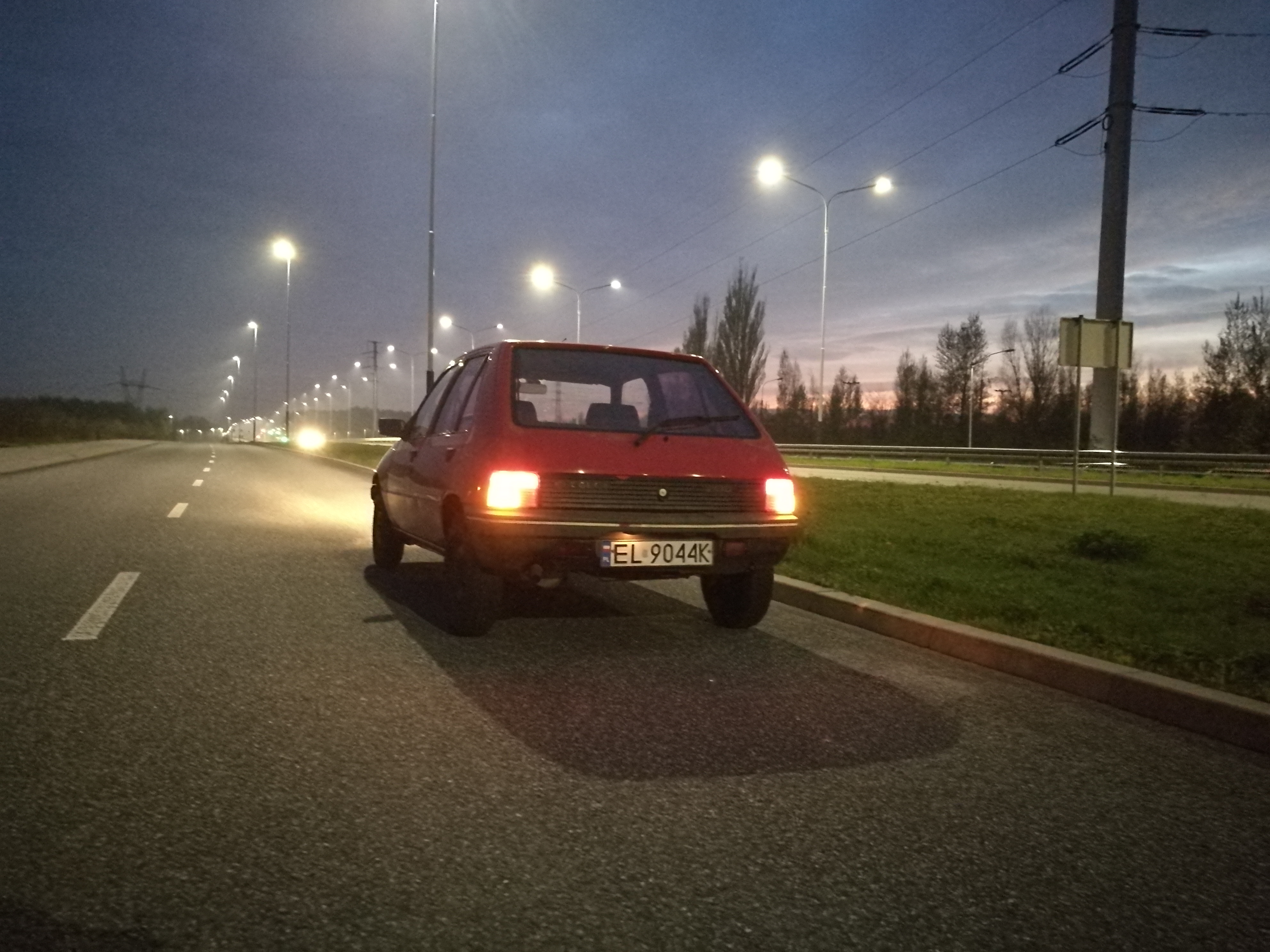

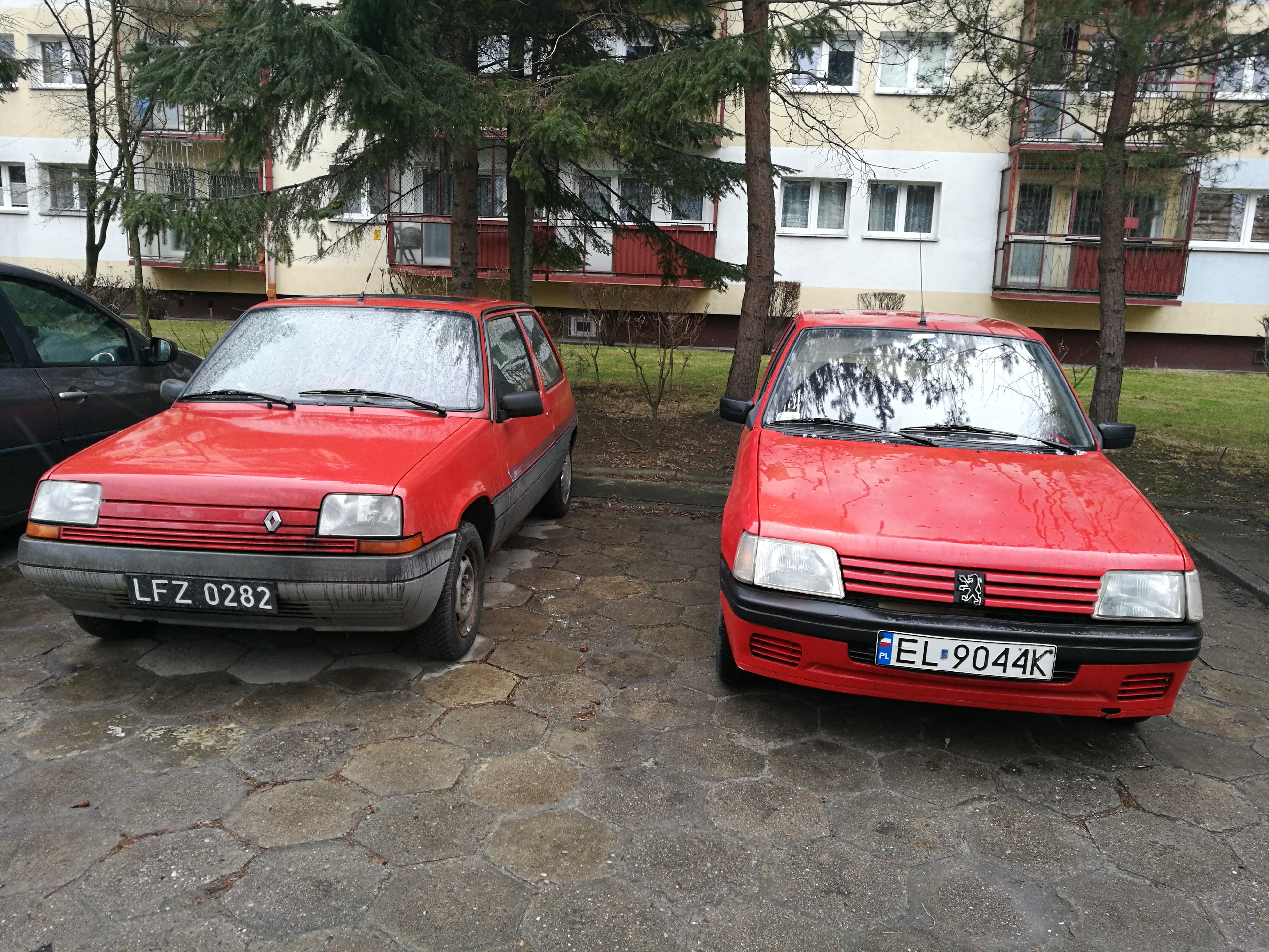

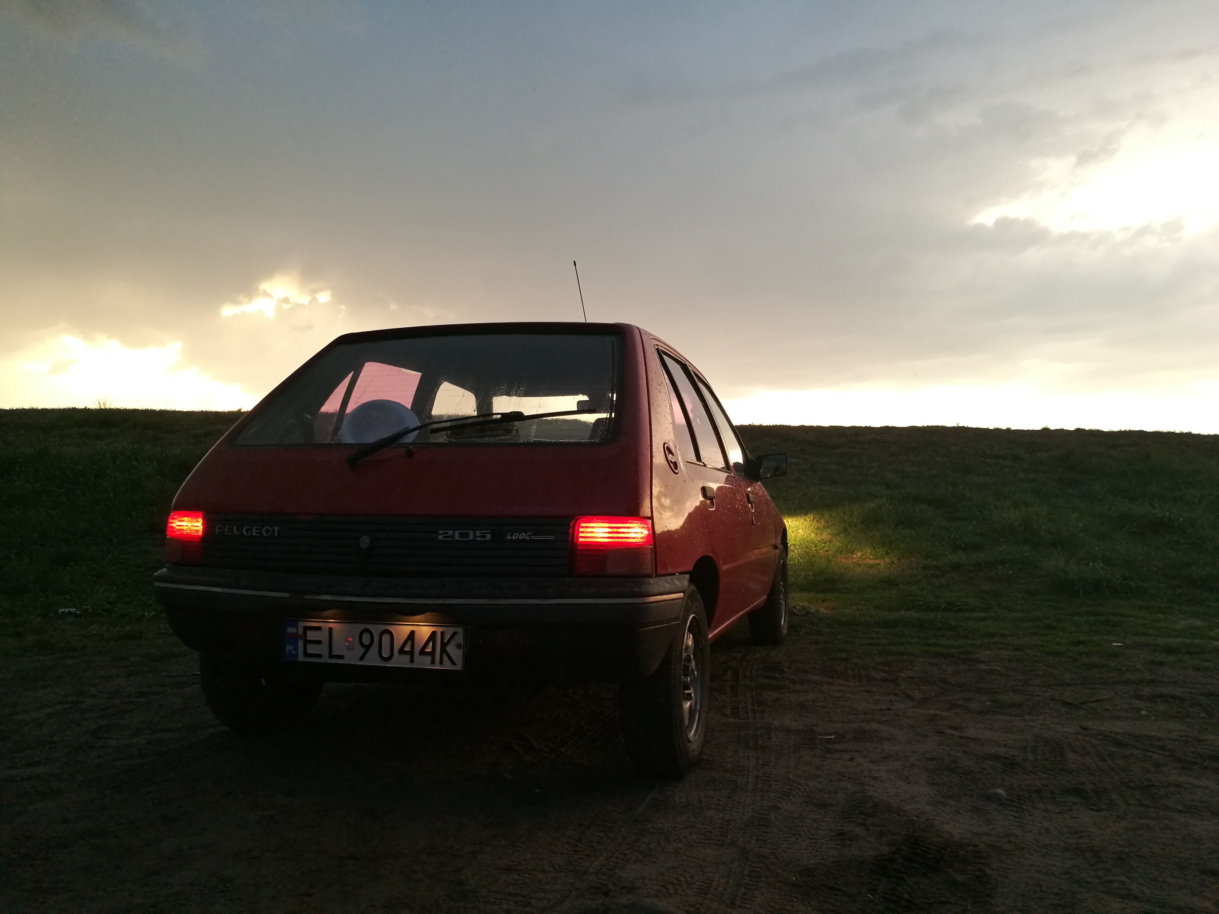

Zdjęcie wykonane 2 lata temu. Jak widać prawa strona już wcześniej miała przygodę.

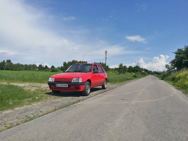

Pierwsze pokonane kilometry za kierownicą.
Korzystanie z zimowej pogody, zanim posypią solą.

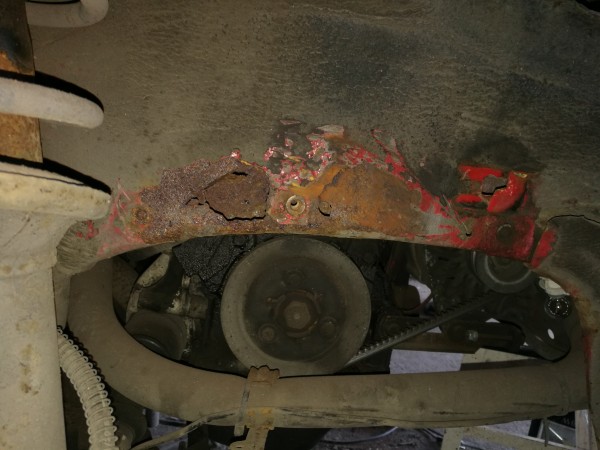

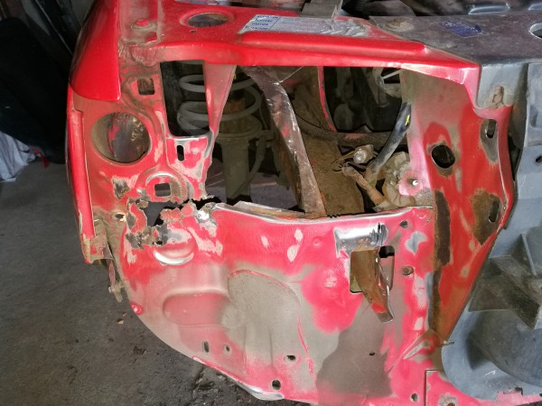

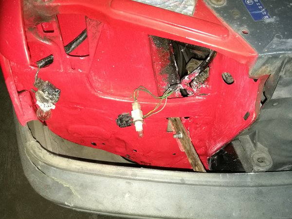

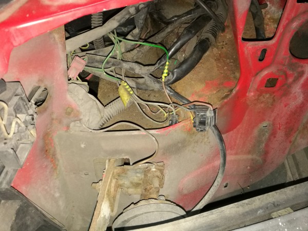

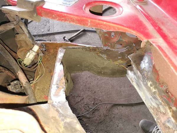

Cześć, jak wspawałeś prawe nadkole ? Masz jakieś fotki?

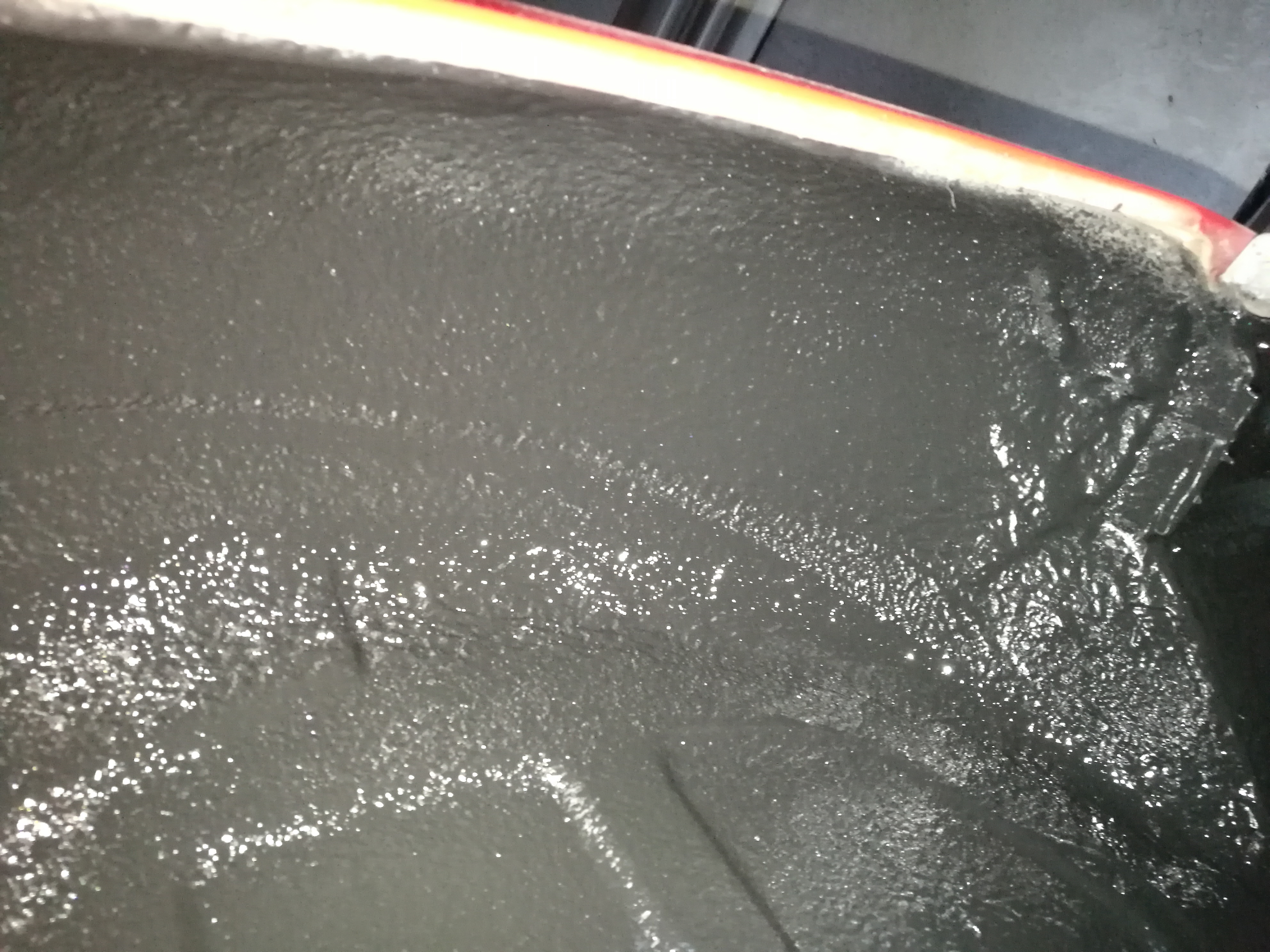

Cześć. Nadkole samo w sobie nie było bardzo skorodowane. Ktoś kiedyś zaspawał dziurę łatką i później jak blacharz mi to poprawiał to musiał wyciął całość i dorobić. Natomiast oprócz tego i tej dziury w podłużnicy, którą też ogarnął to nic nie było robione. Dopiero teraz się tym zajmę na poważnie i wypiaskuję ją. Oczywiście na blachę poszedł podkład epoksydowy, baranek, lakier (akurat w tym miejscu słabo pokrył) i bezbarwny.
Znalazłem jeszcze takie zdjęcia:
