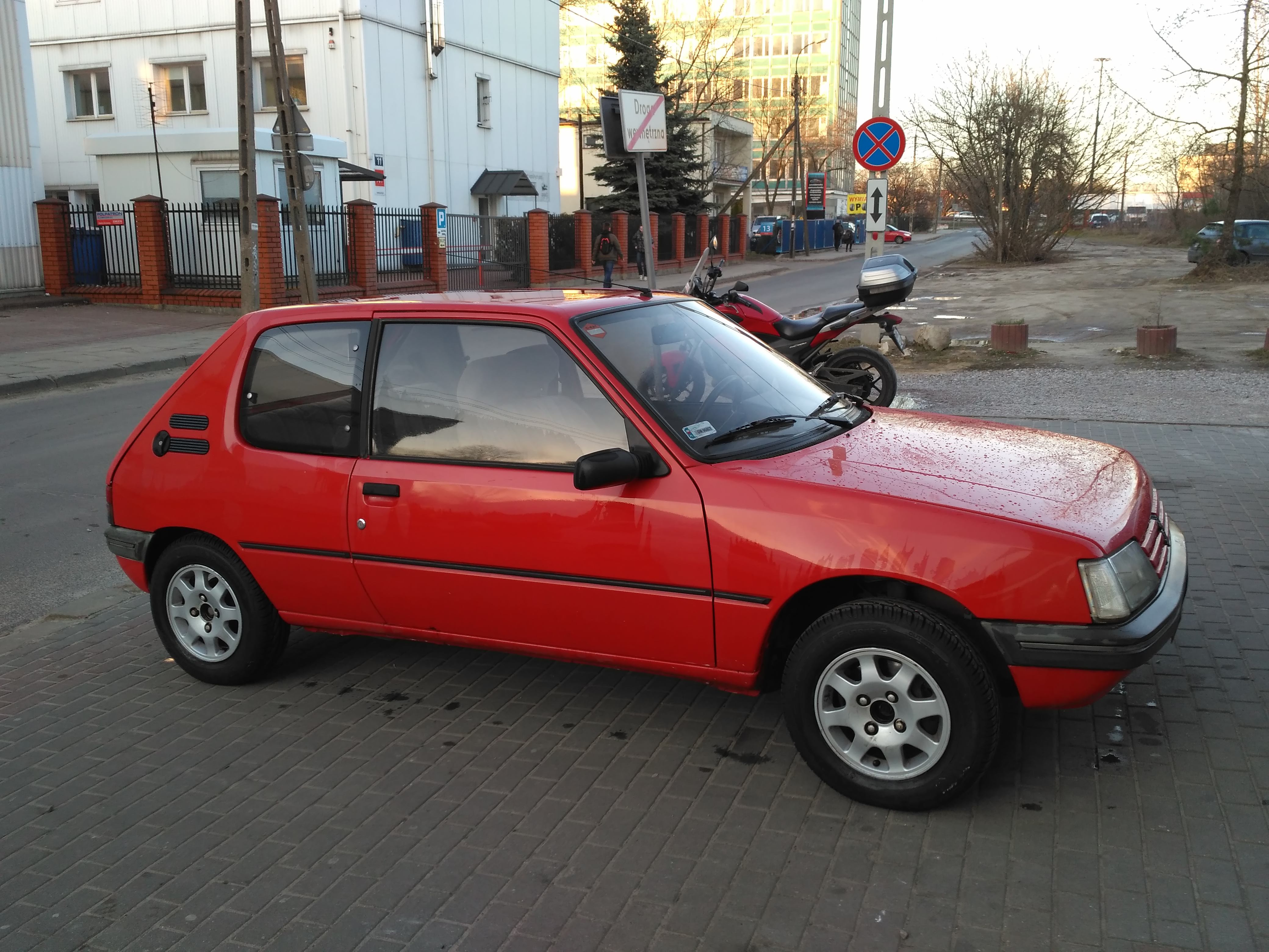

Konto mam od grudnia ale dopiero teraz stwierdzilem, ze w sumie fajnie stworzyc cos w rodzaju dziennika co sie dzieje z moim autem.
W sierpniu 2016 trafilem na ogloszenie, ze jest do kupienia 205 z uszkodzona UPG pod Wroclawiem. Kwota: 700zl. Spontaniczna decyzji - czemu nie? Akurat moj znajomy byl we Wroclawiu i poprosilem, zeby podjechal rzucil okiem z grubsza, czy warto. Padla decyzja - warto. Minal niecaly tydzien i juz lecielismy wynajeta laweta z Warszawy do Wroclawia. Oczywiscie bez jazdy probnej, bez odpalania silnika, bez niczego.
http://imgur.com/a/TYgpB
Auto trafilo to kolezenskiego warsztatu, gdzie o wlasnych silach ze wsparciem kolegi, ktory po godzinach zajmuje sie naprawianiem klasycznych Fordow rozpoczalem walke. Zdjecie glowicy pochlonelo caly dzien. Caly proces doprowadzania go do jako takiej sprawnosci trwal ponad pol roku.
Wymienione w zasadzie wszystko co mozna bylo po drodze wymienic:
- Splanowana glowica
- Wyczyszczona powierzchnia bloku silnika, kolektor dolotowy, przepustnica, miska olejowa (+nowa uszczelka)
- Nowe sruby glowicy
- Nowe uszczelki wszedzie gdzie sie da
- Kopułka aparatu
- Pompa wody
- Cały rozrzad
- Wyregulowane zawory (dwie plytki byly do wymiany, roznica byla w granicy tolerancji, ale juz wszystko jest na wierzchu to grzech nie wymienic)
- Filtr powietrza
- Filtr oleju - jeden tylko na plukanke, po godzinie zmiana na drugi z nowym olejem.
- Zbiorniczek wyrownawczy
- Obudowa termostatu (a raczej 3...)
- Połatany (m a s a k r a) waz odmy
- Wyczyszczony w miare mozliwosci silnik, ktory byl caly w oleju
Po kilku miesiacach prac auto wciaz niestety nie odpalalo. Na grupie facebukowej znalazlem Piotra, ktory podjechal, ze mna i wstepnie zdiagnozowal i uruchomil auto. Bylo sporo problemow, z ktorych najwiekszym bylo lewe powietrze. Po dwoch miesiacach czekania udalo sie dostac do Michala z 205 Garage. Tam auto zyskalo juz prawie pelna sprawnosc. Wymienione dodatkowo:
- Tarcze przod
- Klocki
- Reperaturka zaciskow przod
- Przewody hamulcowe elastyczne
- Przewody miedziane
- Plyn hamulcow + odpowietrzanie
- Sonda lambda
- Linka hamulca recznego
- Przewody zaplonowe
- Swiece
- Lacznik metalowy ukladu chlodzenia (ten przy prawym kole)
- Ogarniecie calej instalacji, czesc wtyczek byla zle podpieta, czesc polamana
- Najwazniejsze - zlikwidowanie lewego powietrza
- Korek wlewu oleju
- Korek spustowy oleju
Dorzucilem tez radio i wymienilem glosniki z druciarskich elips z telewizora na fajny zestaw Infinity
Do zrobienia zostalo:
- Lozysko kola
- Odpowietrzenie ukladu chlodzenia (czasami waha sie temperatura delikatnie)
- Poduszka pod silnikiem
- Pomalowanie i naprawda zderzakow
Czesciowa galeria z tego co bylo robione:
https://www.dropbox.com/sh/5877lduuo0vj ... kO1_a?dl=0
Auto narazie jezdzi, trabi, hamuje i dziwi korposzczurow z warszawskiego zaglebia korporacyjnego - Mordoru
Pozdro!
