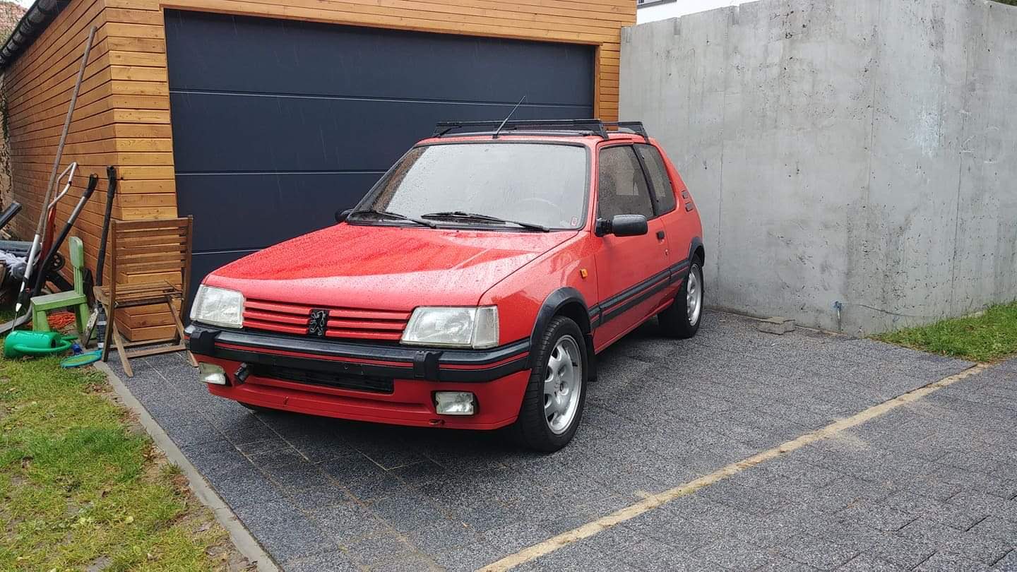

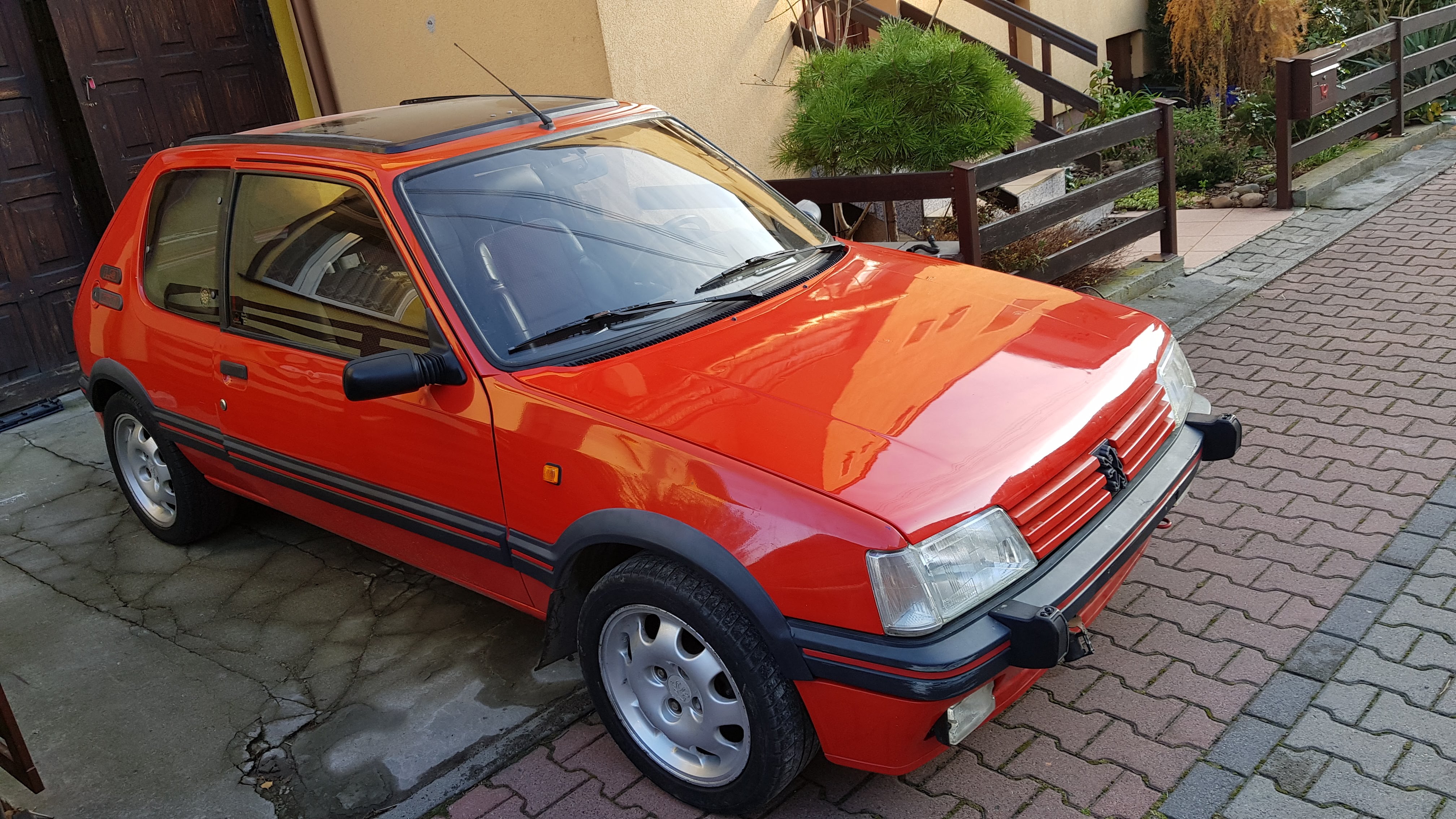

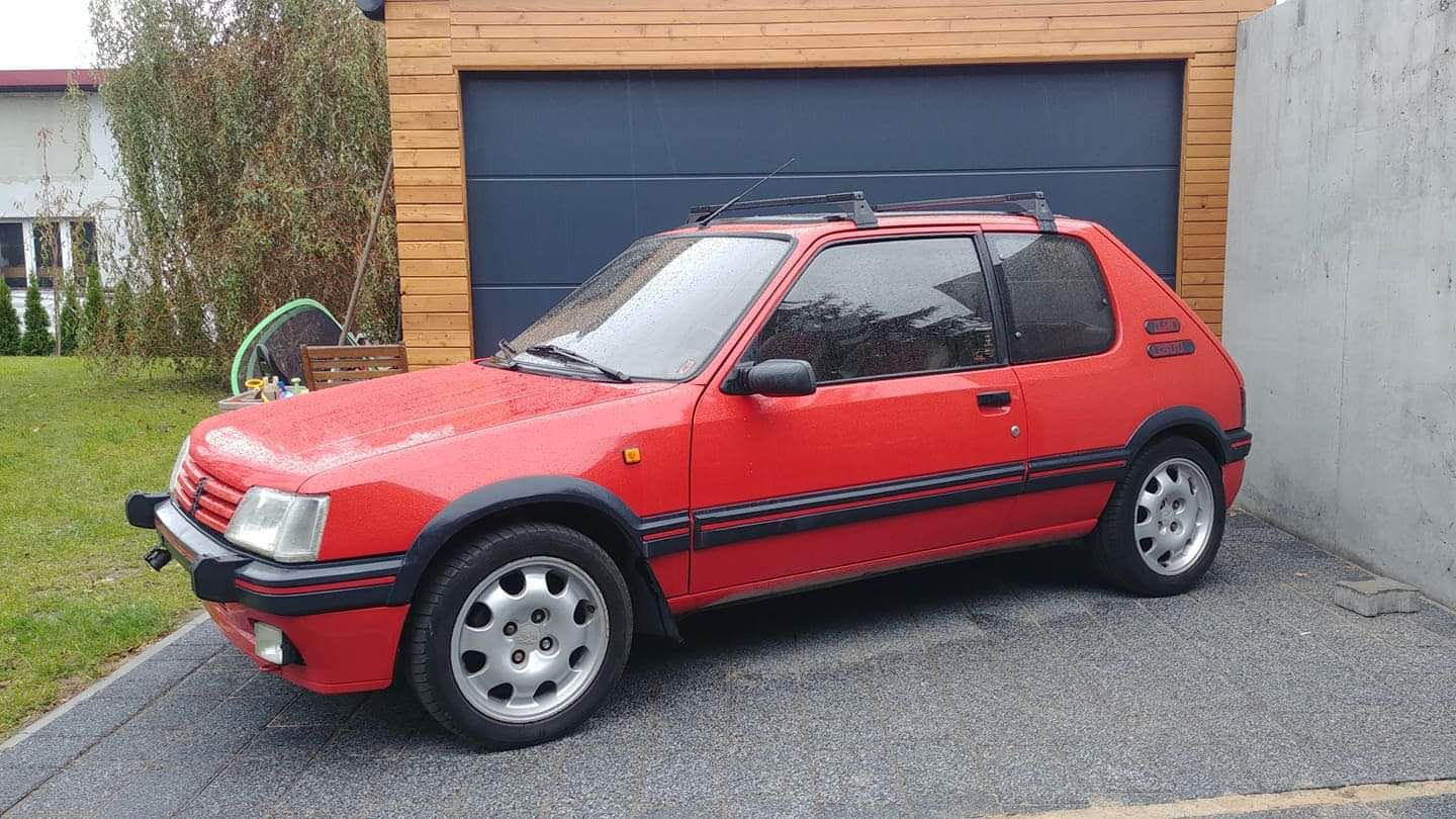

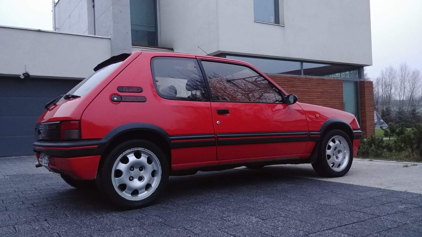

Jak już pisałem w temacie powitalnym jesienią 2019r, stałem się posiadaczem wymarzonego czerwonego GTI o szwedzkim rodowodzie. W końcu dojrzałem do szerszej prezentacji auta na forum.
Auto jest z rocznika 1992r . Jest to model w pełni poliftowy z silnikiem 1,9 122KM. Przebieg ciut ponad 233tys km. Z półskórzanymi kubełkami, czarną deską, czerwonym dywanem, dużym panoramicznym dachem, wspomaganiem kierownicy i ABS/ABRem
Auto w pełni oryginalne, w specyfikacji wyposażeniowej skandynawskiej, więc ze spryskiwaczami na lampy , grzanymi (przynajmniej w teorii :lol: ) fotelami i instalacją do podpięcia ogrzewania postojowego.
Stan egzemplarza jak na rocznik i przebieg zaskakująco dobry.

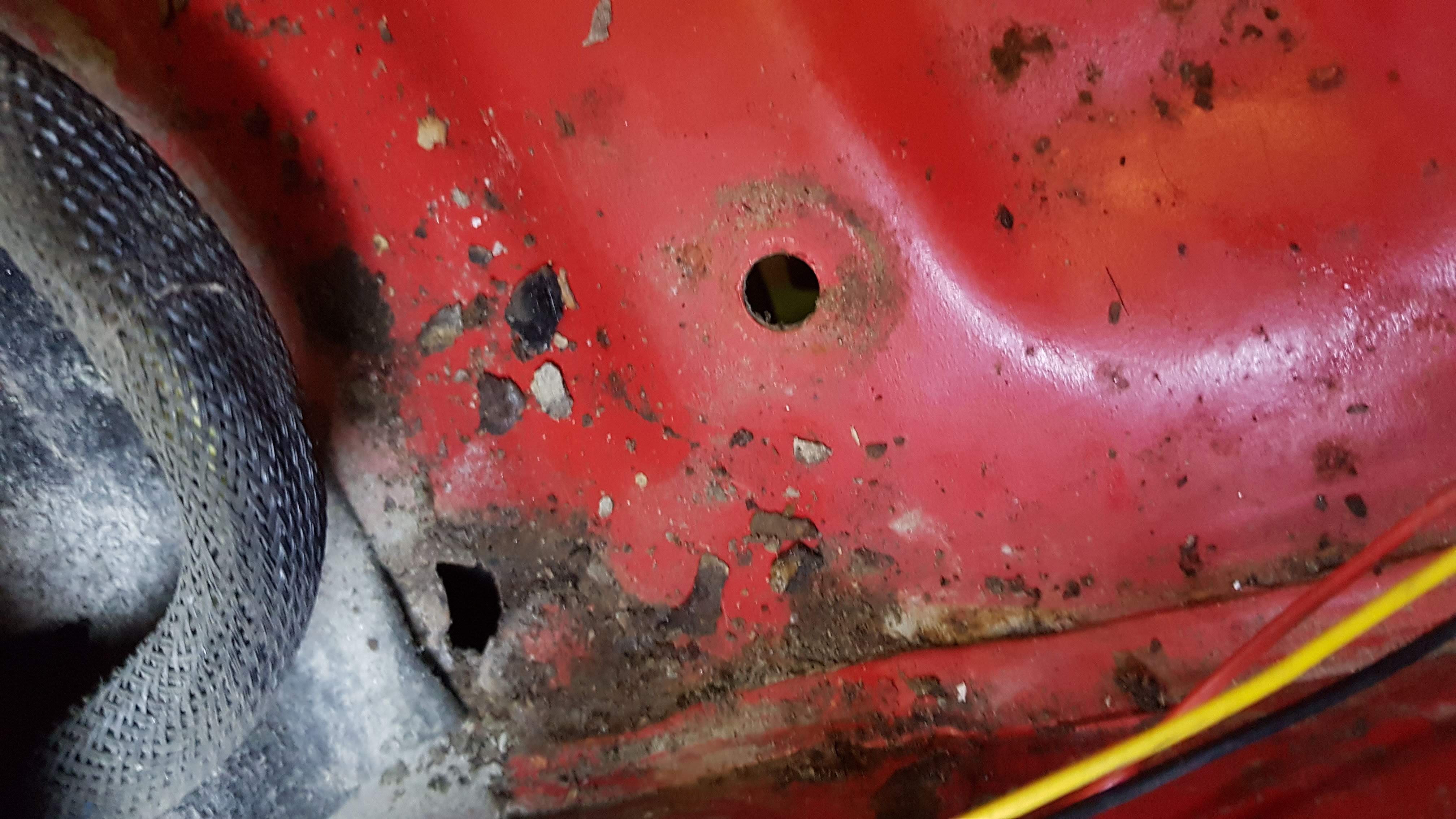

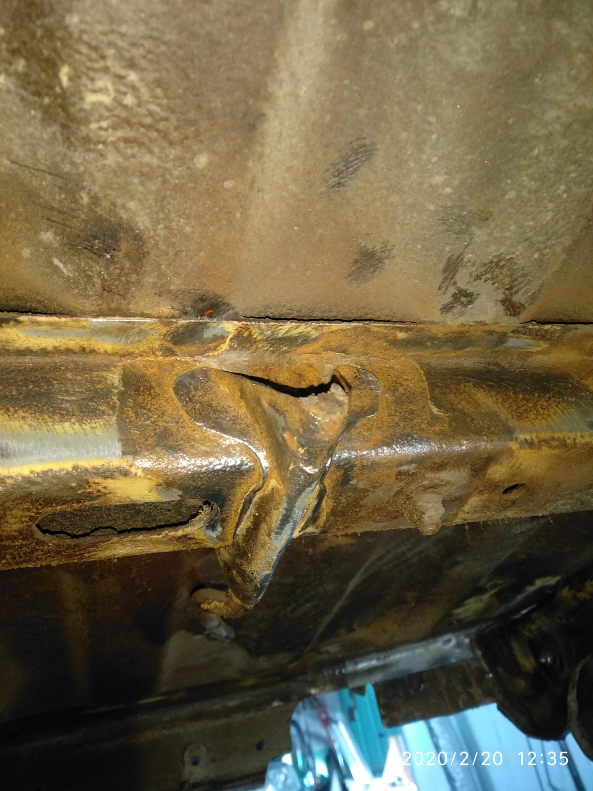

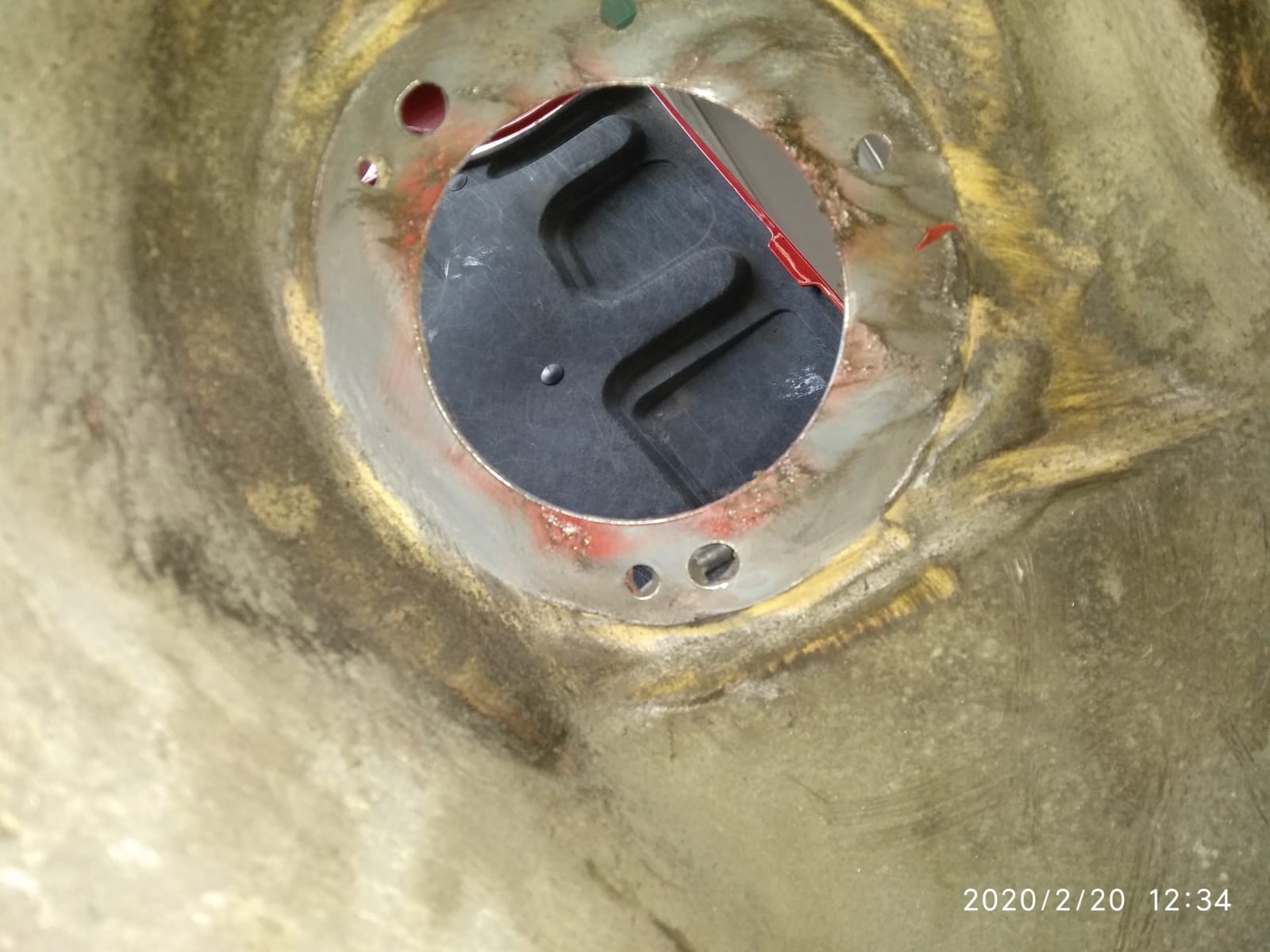

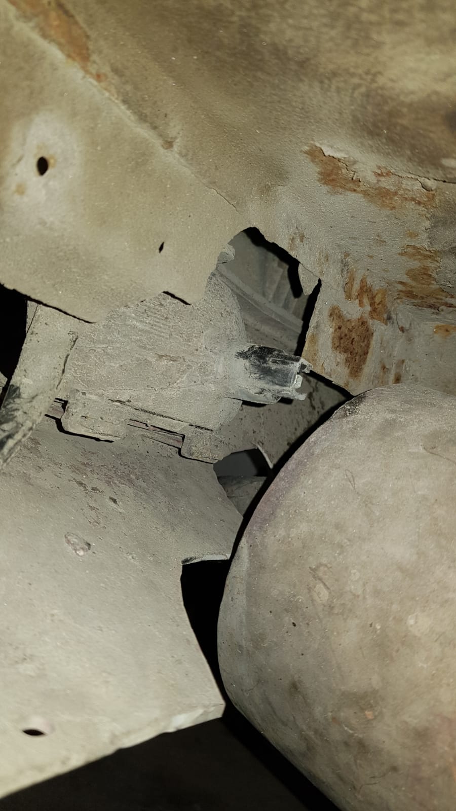

Blacharsko udało się dopatrzyć tylko malutkiej dziurki w tylnym lewym rogu podłogi bagażnika i delikatny powierzchowny nalot na tejże od dołu, poza tym zdrowiusieńki jak Dzwon Zygmunta :Y

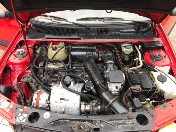

Silnik pracuje równo, przyspiesza dynamicznie i bez najmniejszego problemu, nie dymi. Zimny pali na widok kluczyka, ciepły już odrobinę musi pokręcić aby załapał (być może nieszczelności w dolocie na ubogiej mieszance robią swoje )
Z minusów, jakich nie brakuje w leciwym aucie:
- silnik od góry do dołu zlany olejem,

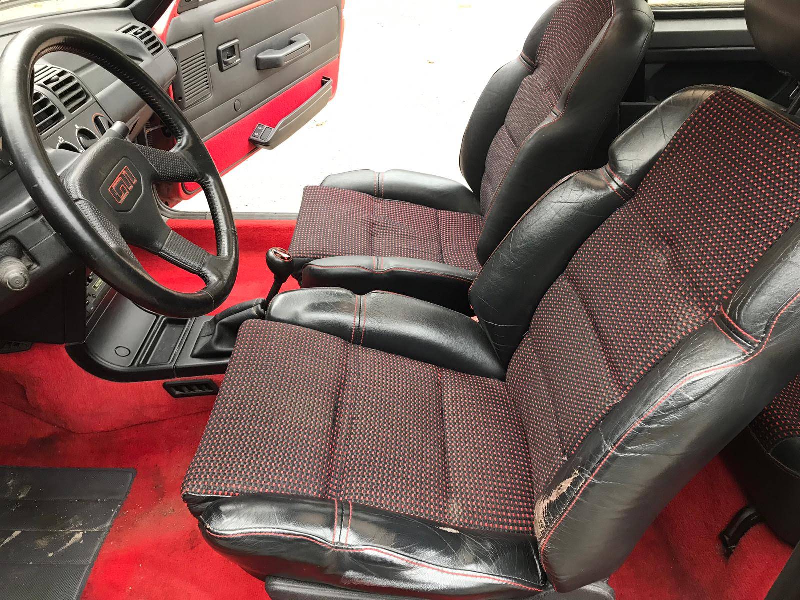

Fotel kierowcy troszkę przetarty z lewej strony, ale zachowuje ogólny kształt i sprężystość. Pepita w doskonałym stanie, Pozostałe fotele jakby nikt na ich nie jeździł. Dywan w bardzo dobrym stanie i poza dziwnym ubytkiem w okolicy prawego nadkola do doprania i będzie ślicznie :P

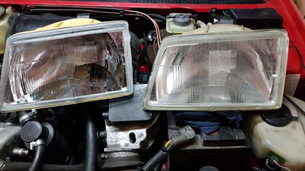

- lampy dalekosiężne SIEM choć świecą to do regeneracji bo ruda kończy ramkę lewego a i widać ją w środku za zmatowiałym szkłem
- oba reflektory główne Valeo też już nieco zmatowiałe, lewy kierunkowskaz do polerki przynajmniej - bo jedno mleko

Stan na luty 2020r - to co się udało do tej pory ogarnąć:
- częściowo domyć silnik, bo w wielu zakamarkach nie sposób dotrzeć z pędzlem, a sam natrysk jest za słaby aby zmyć wieloletnie naloty :))
- zidentyfikowałem wyciek z aparatu zapłonowego i go usunąłem.
- wymieniłem wąż odmy bo z niego też dobrze się lało - cudem udało się kupić oryginał w ASO (leżak magazynowy)

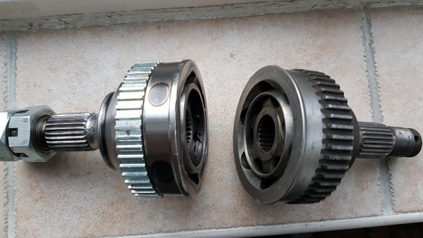

- dzięki uprzejmości sąsiada na przegub zewnętrzny zwykły trafiła koronka do ABS (trzeba było stoczyć przegub dawcę i umocować koronkę uniwersalną )
- maglownica została wytargana z auta i zregenerowana nim wróciła do auta (niestety zapomniałem zrobić zdjęcie przed ponownym montażem)
Z uwagi na słabe światła główne, zdecydowałem się przynajmniej przejściowo (mam ambicje stare regenerować) podmienić reflektory na zamienniki Depo

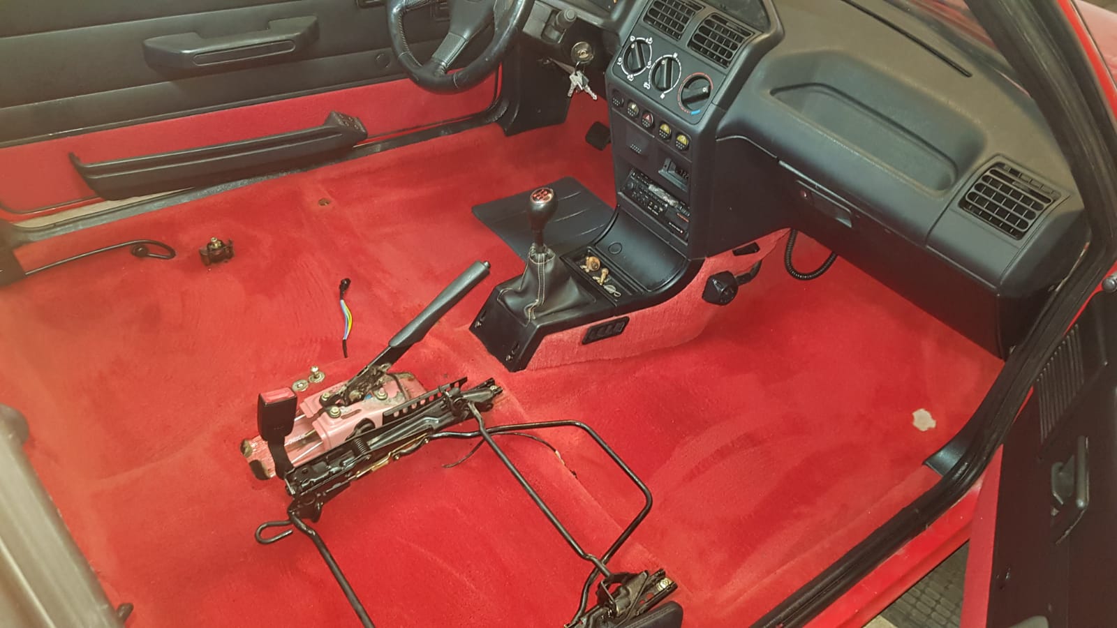

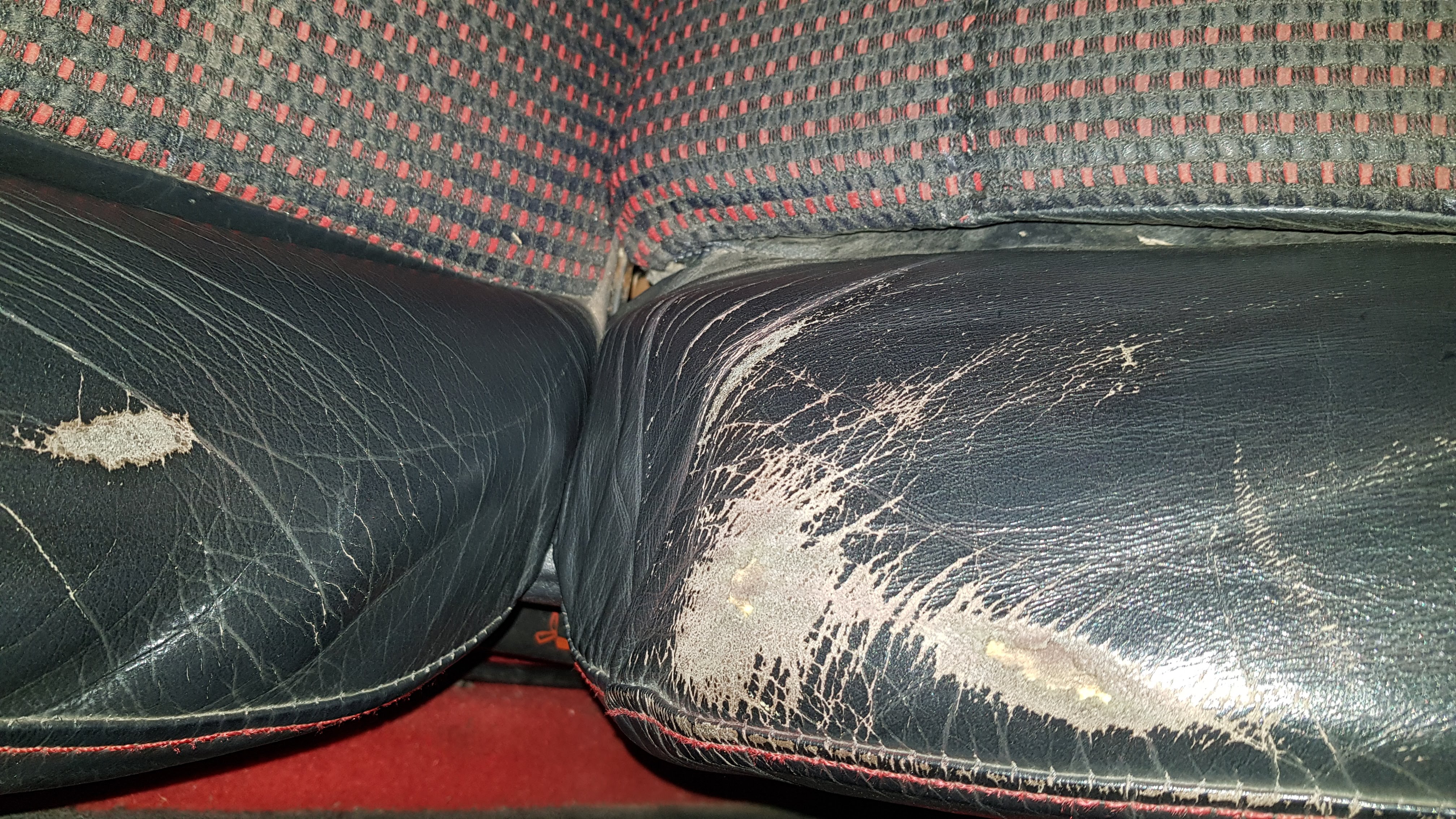

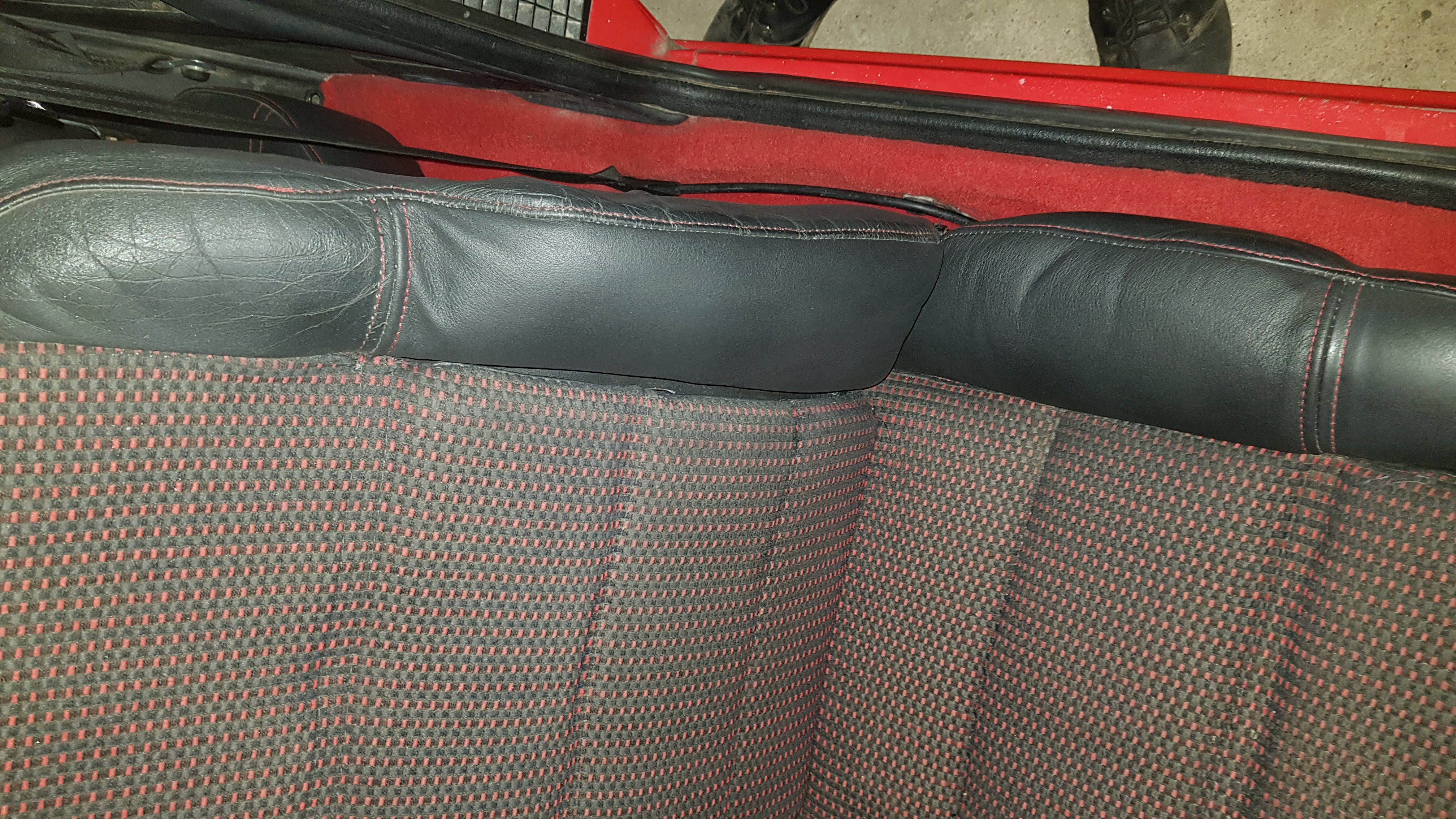

Fotele trafiły do tapicera, który naprawił stelaż bo był pęknięty, wymienił uszkodzone panele, a całość od środka na nowo zaimpregnował chemią zmiękczającą przesuszoną skórę
i po jego interwencji
w międzyczasie udało się uprać dywan

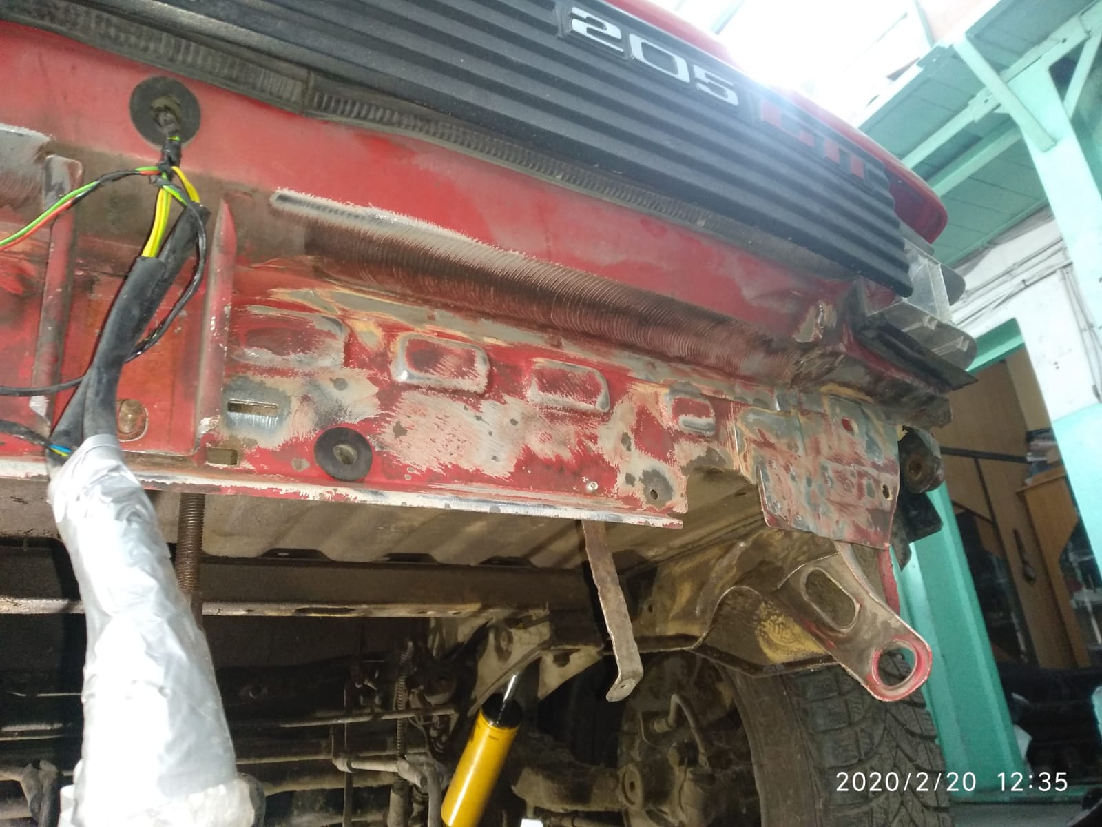

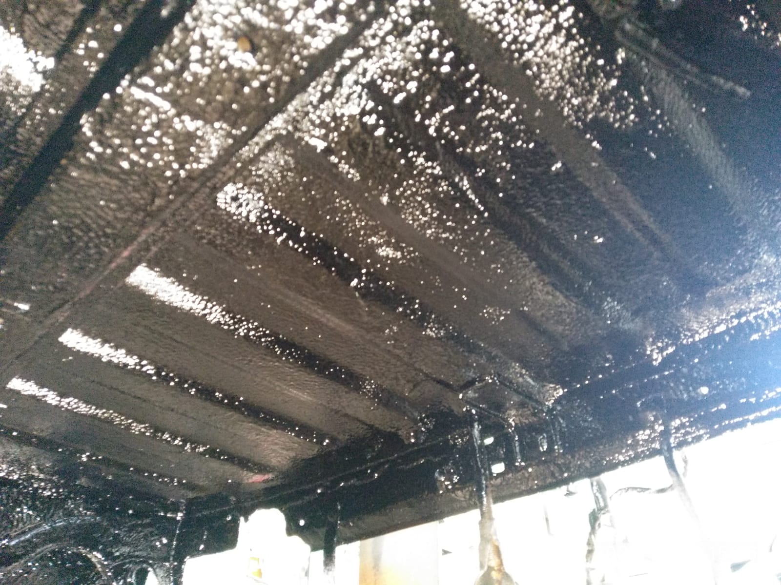

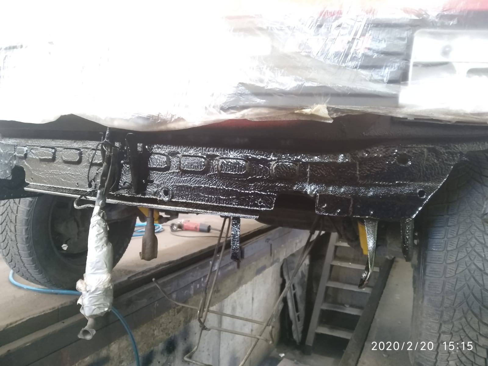

W końcu po przeglądzie stanu blacharskiego
auto trafiło do blacharza

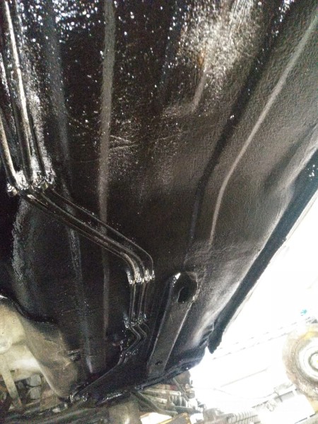

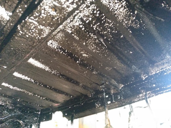

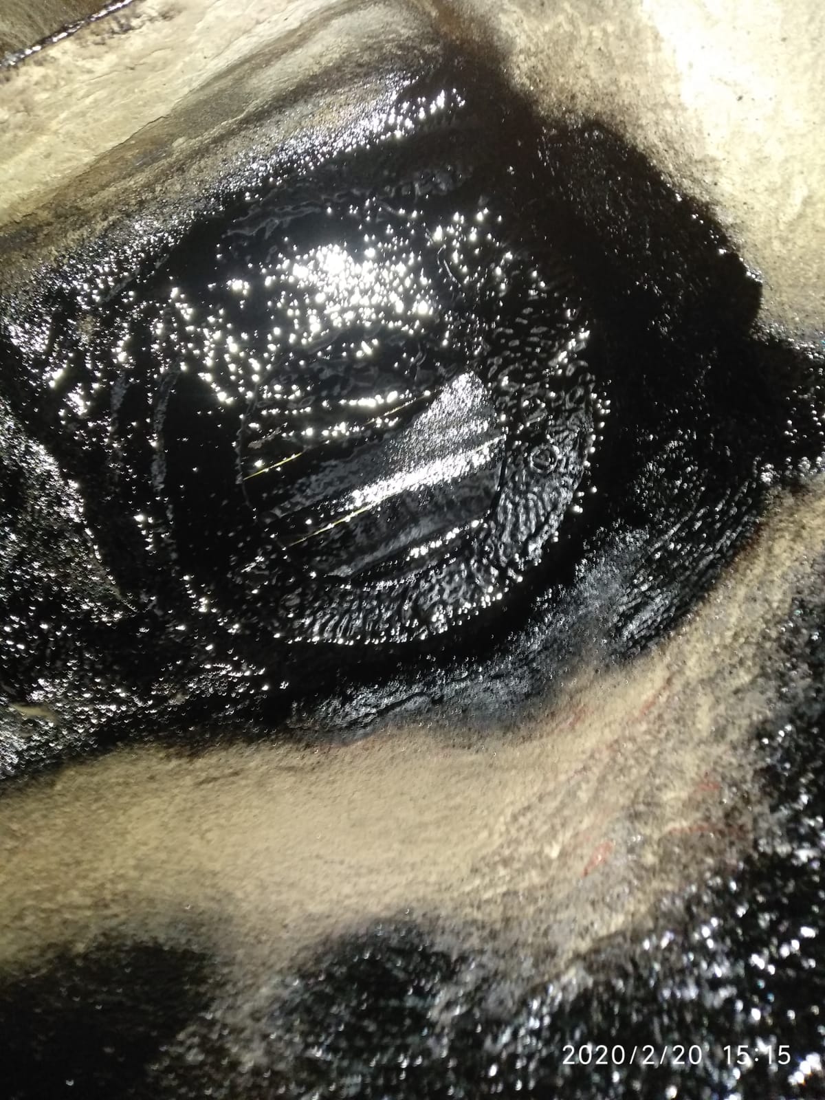

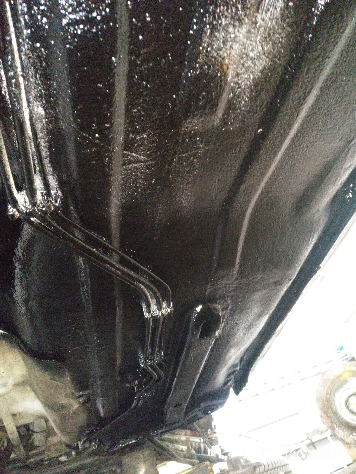

efekt pracy blacharza
Gekon
Posty: 17
Rejestracja: 02 lut ndz, 2020 11:58 pm
Posiadany PUG: Szukam...
Lokalizacja: Szczecin, PL
Re: Red MarGit
Post autor: Gekon »
Trzymam kciuki by był uczciwy i przed bitumikiem usunął rdzę :) Zdarzają się niestety magicy którzy tymi środkami tylko ją ukrywają...
:: Kupię ładnego, uczciwego 205 ^^ ::
Posty: 6946
Re: Red MarGit
Podwozie nie miało rdzy. Marek trochę się rozpędził, bo nie trzeba było w sumie nic poza podłogą bagażnika konserwować :)
No ale może lepiej dmuchać na zimne. Następne 20 lat spokoju :D
Marcus
Posty: 45
Rejestracja: 05 gru czw, 2019 9:35 pm
Posiadany PUG: 205 1,9 GTI CDK2
Lokalizacja: Oleśnica k/Wrocławia
Re: Red MarGit
Post autor: Marcus »
Spokojnie. Wszystko było oczyszczone. Co do rozpędzania się, lubię mieć pewność że nic mnie nie zaskoczy za rok czy dwa :))

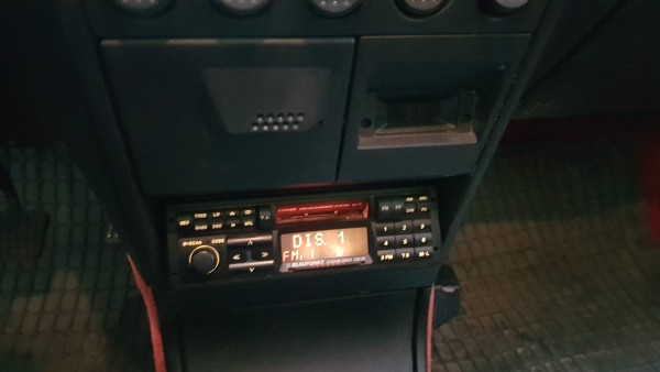

Kolejny udany dzień za mną.

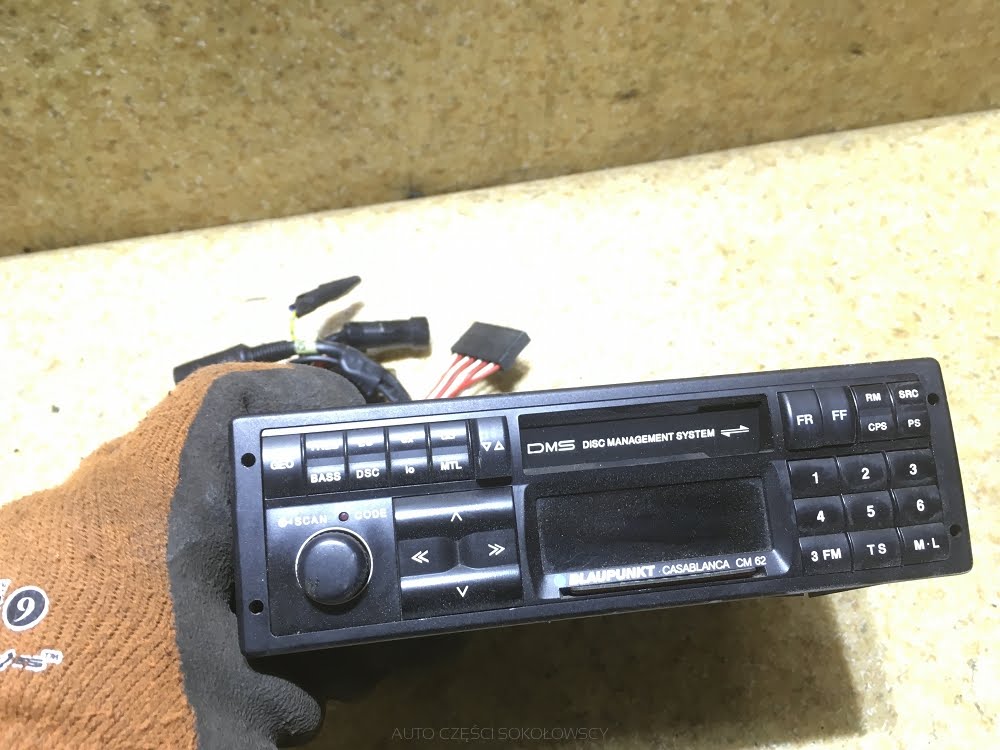

Wjechał nowy samograj, zgodny wg RafGentry z katalogiem dodatków.
i jak pięknie do tego gra :)) :Y :Y :Y

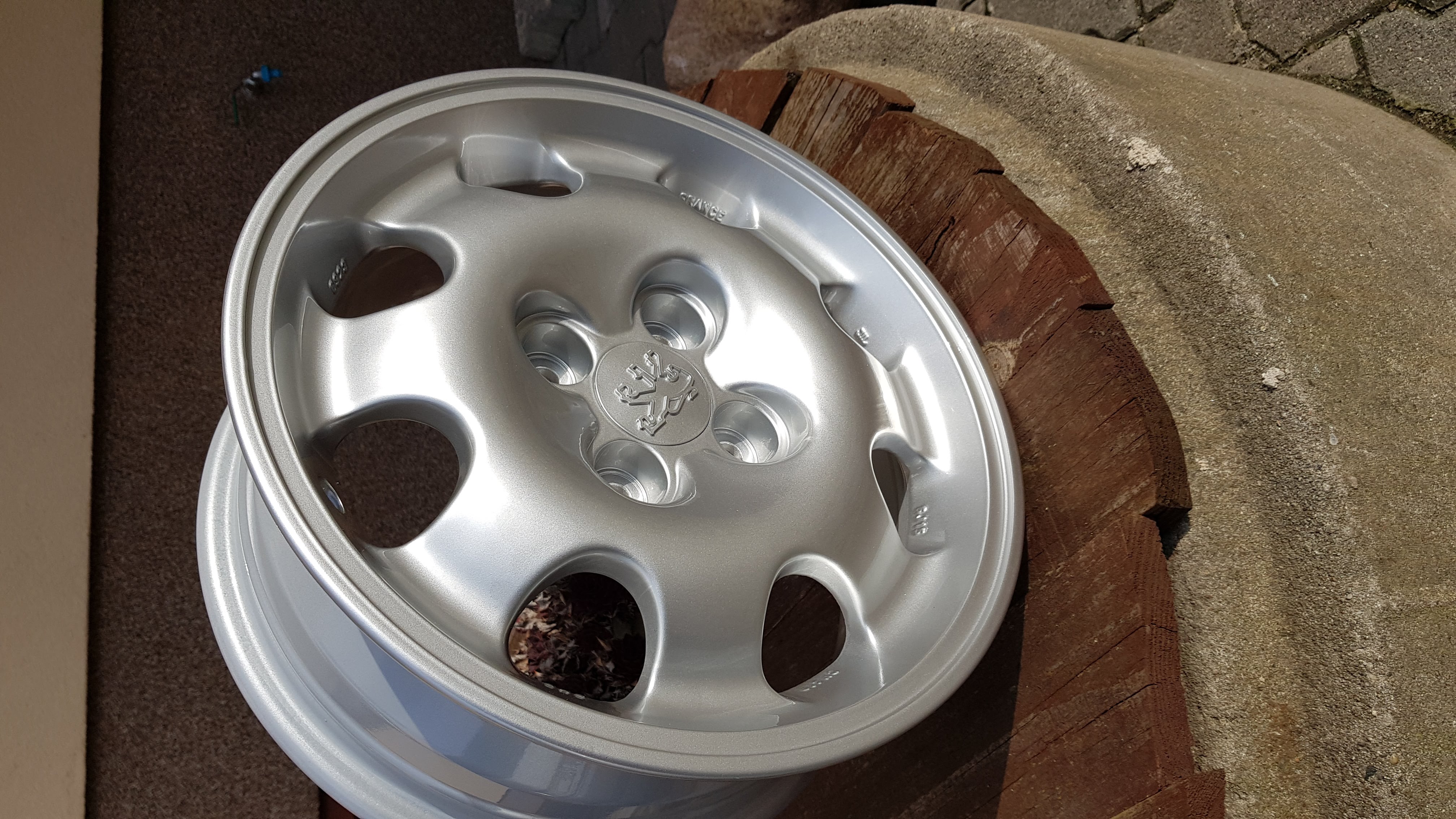

Dotarły też nowe fanty 8)7

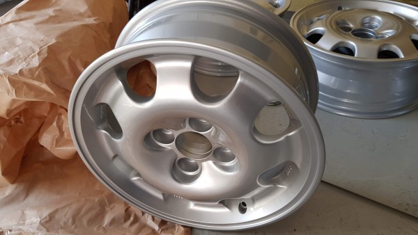

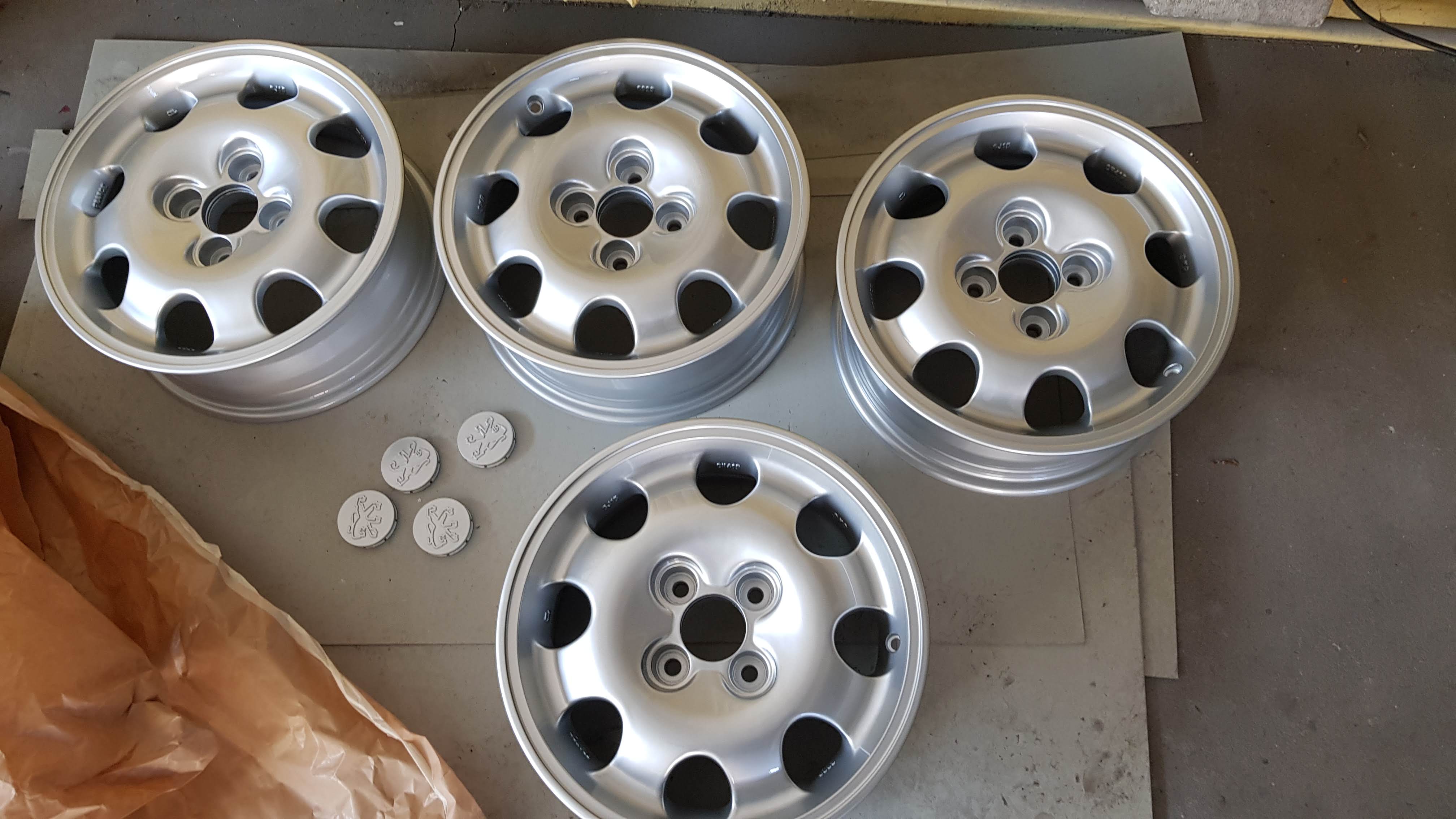

a co najważniejsze odebrałem również felgi z renowacji
:D :D :D :D :D

Jakby ktoś nie wiedział, jak traktuje się 205 GTI, to Marek przedstawił właśnie krótki instruktaż obrazkowy 8)
Radyjko kojarzę - wklejałem kiedyś zdjęcie, jak siedziało w drogowej wersji T16 :twisted:

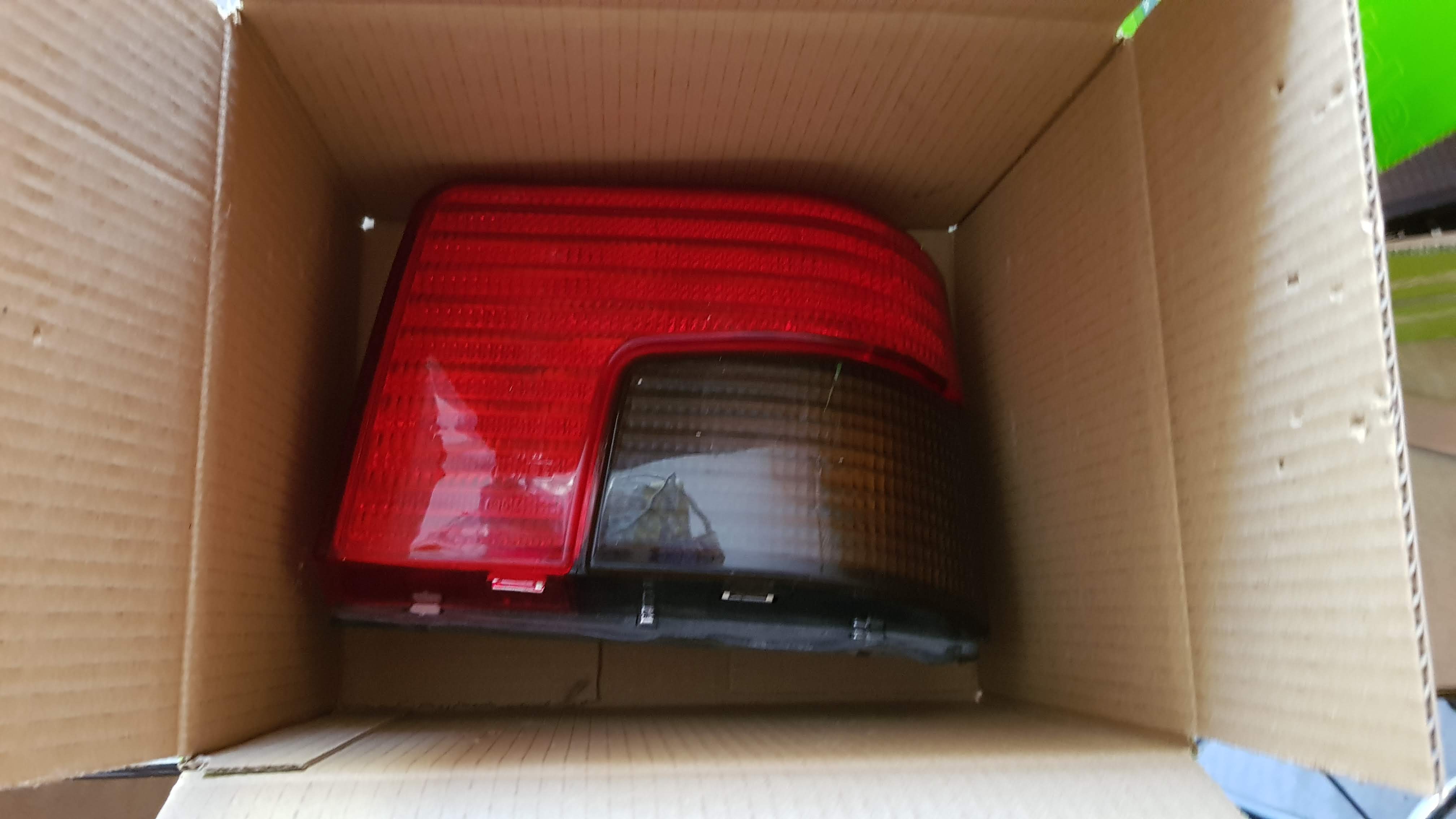

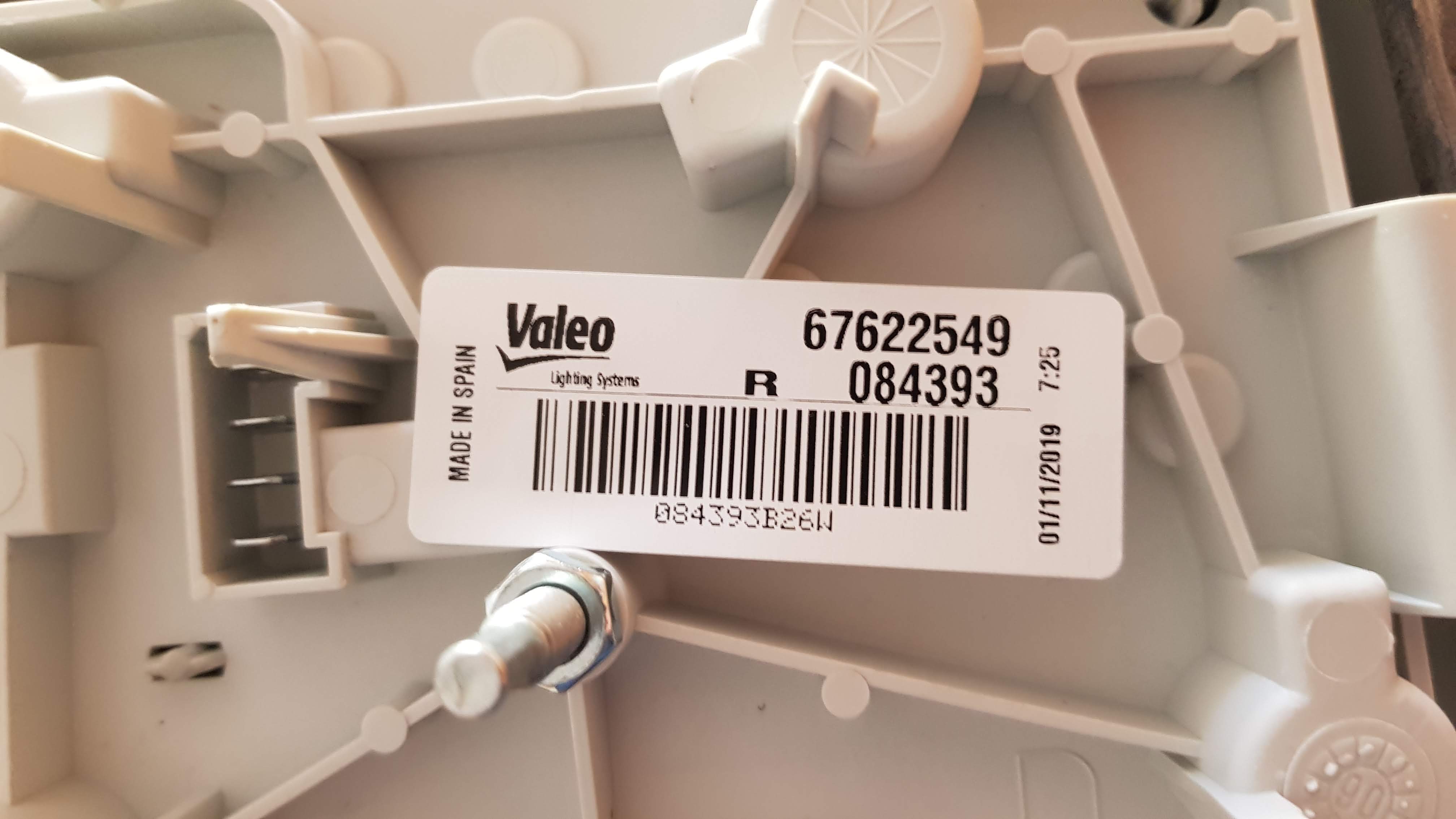

Fajnie ze valeo wznowilo produkcje tylnych lamp.

RafGentry pisze:
04 mar śr, 2020 7:35 pm
RafGentry - po pierwsze dzięki, po drugie staram się jak mogę i umiem. Poza tym podążam utartym szlakiem godnych wzorców do naśladowania :)
jozek pisze:
04 mar śr, 2020 7:40 pm
Podejrzewam niestety krótką serię tylko, bo na rynku zostały ostatnie sztuki już.

Marcus czym zakonserwowane zostało podwozie?
Marcus
Posty: 45
Re: Red MarGit
forest80 pisze:
04 mar śr, 2020 8:53 pm
Szczerze, aż tak nie wnikałem w to. Blacharz tylko wspomniał, że to auto wcześniej było bardzo mocno zabezpieczone jakiś żółtym środkiem, który ciężko zadrzeć z miejsc nie zmienionych. Tam gdzie odchodziło lub był nalot korozji, po dokładnym doczyszczeniu, zastosował bliżej mi nie znany środek bitumiczny (po wcześniejszym zapodkładowaniu oczywiście).
