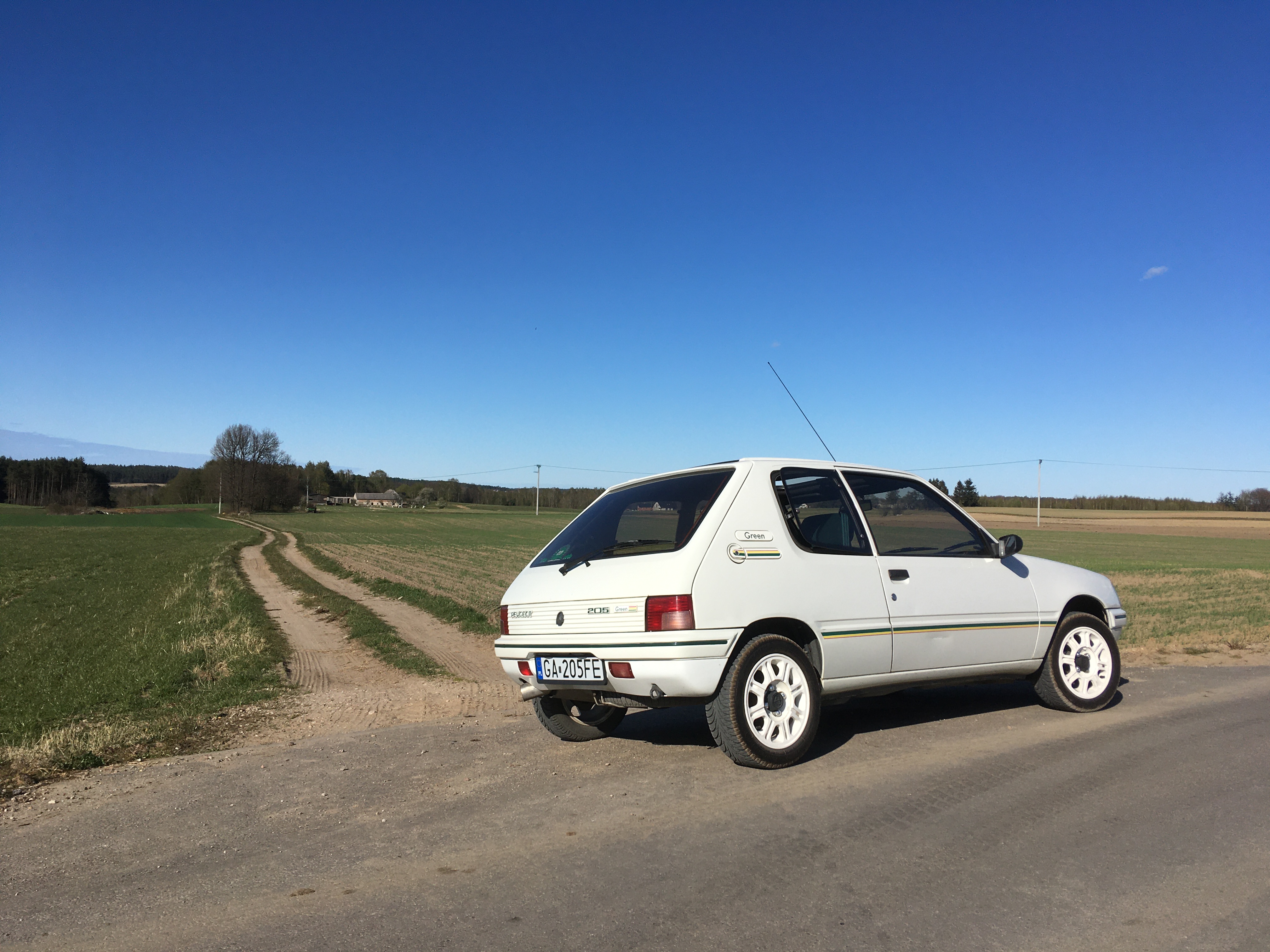

Wczoraj było jeżdżone po okolicznych kaszubskich drogach
Jezioro w Kamieniu (gm. Szemud)
Mój ulubiony typ drogi, w każdym samochodzie

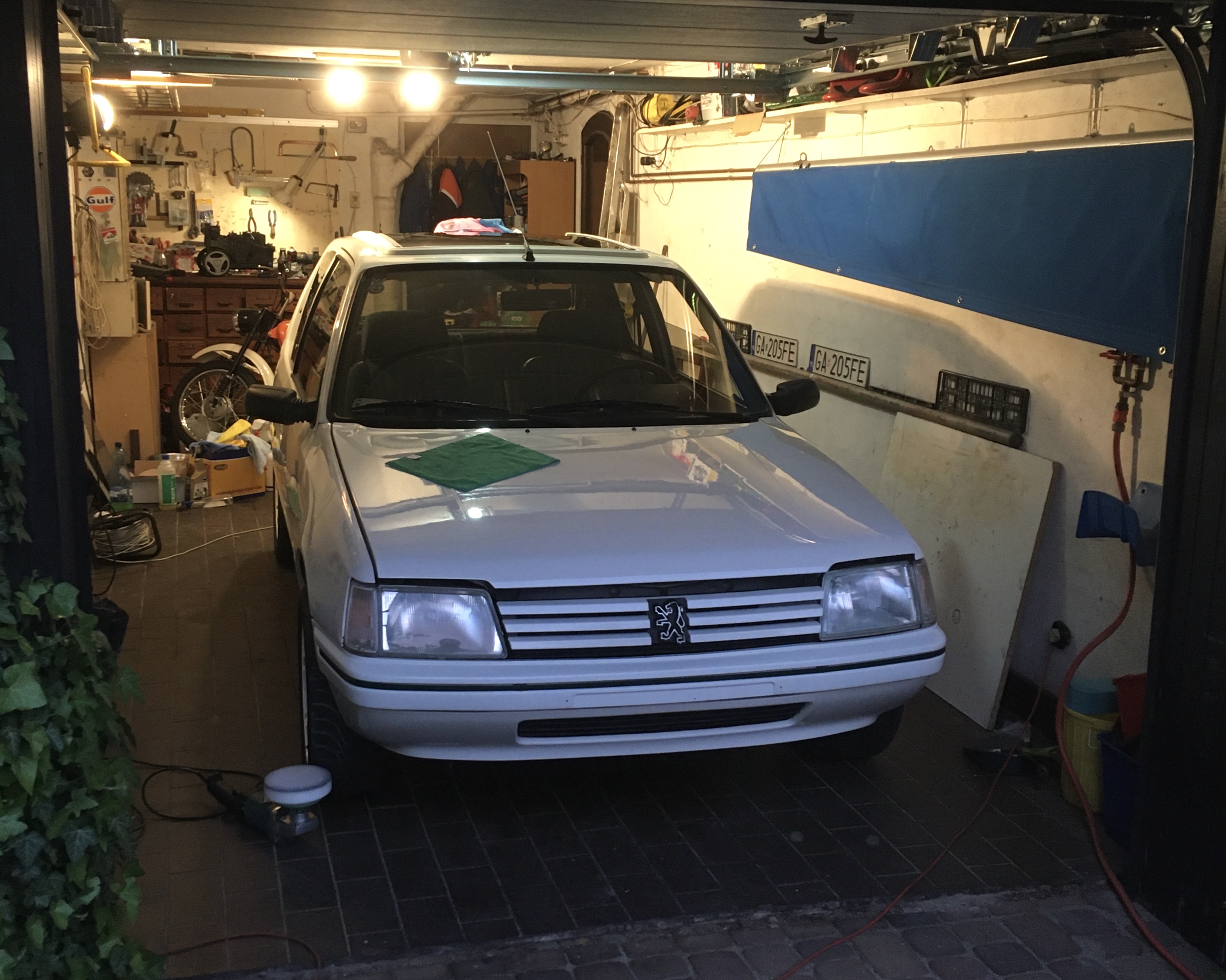

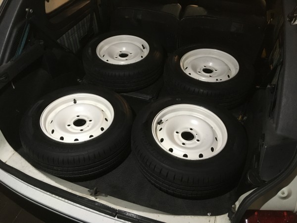

Parę zmian w długim międzyczasie
Pod koniec maja poszła polerka auta, która może nie odjęła jego oczywistych mankamentów (ma kilka małych wgnioteczek itp.), ale zdecydowanie odmłodziła "cerę" wcale nie podkreślając tychże mankamentów.

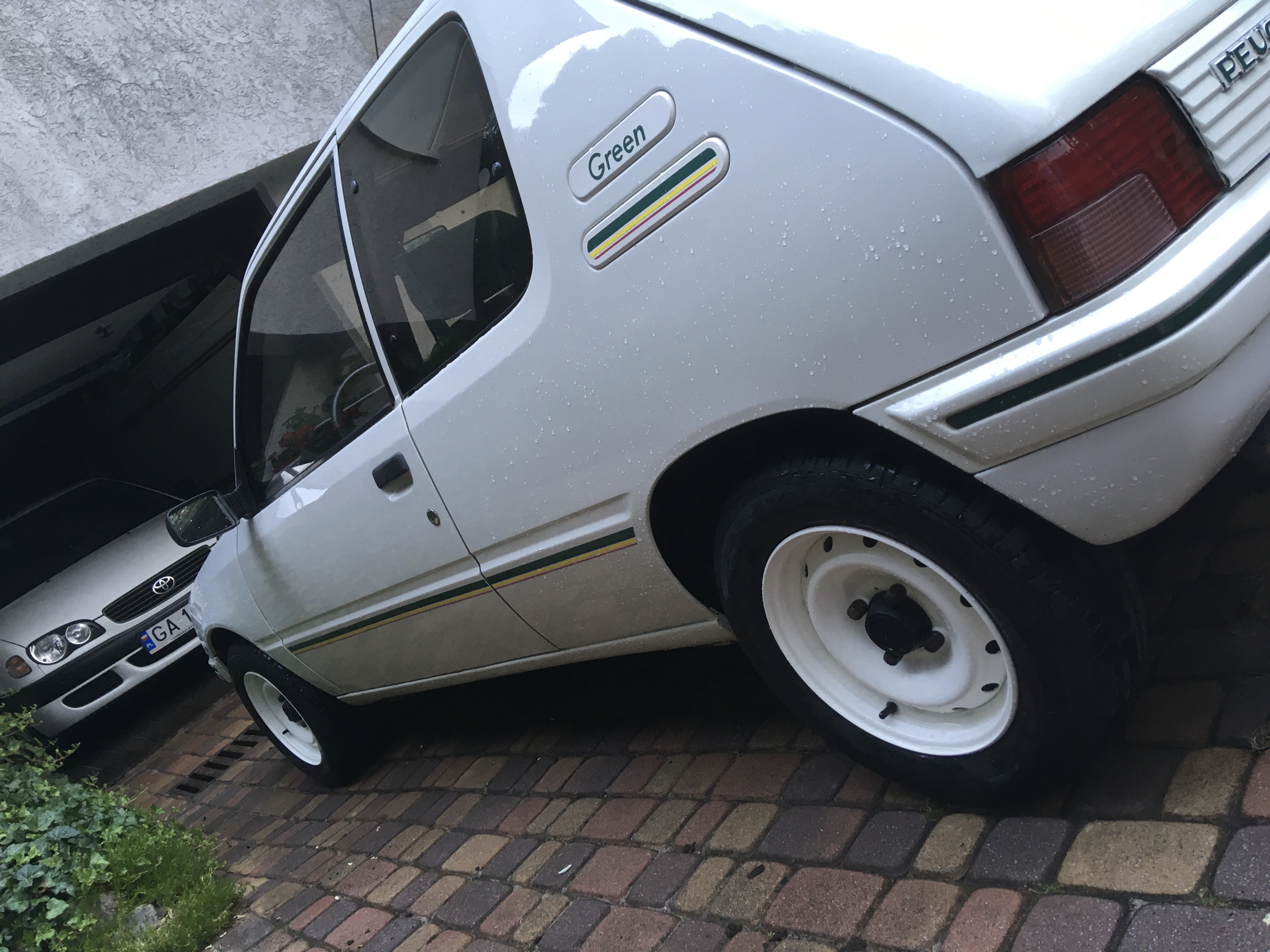

Samochód dostał też nowe felgi (R13 5,5j ET20) pomalowane na RAL 9010 i nowe opony (Hankook Kinergy Eco 2 175/65 R13). Ta relacja wielkości felgi i opony w połączeniu z białym kolorem wygląda nieco agresywnie i powiedzmy... Rajdowo, ale nie przesadnie - to nie pasowałoby do Greena, który jest raczej wersją leniwą niż agresywną Według mnie jest to najlepsze rozwiązanie gdy nie sposób dorwać oryginalnych kołpaków do tej wersji. Poprzednie felgi wyglądały na tym aucie... Paskudnie, co widać w postach wyżej.
Pojawiło się też nowe koło zapasowe w miejsce starego, sparciałego "kasztana" z 1991 roku - nie lubię nie mieć dobrego zapasu...
W międzyczasie 205-tka zawiozła mnie do Bydgoszczy na oględziny BX-a, który dopiero co pojawił się wówczas na OLX. No ale nie bez powodu trochę jeszcze na nim powisiał (może wisi dalej?) - blacharka naprawdę fajna i niezła praca hydrauliki (ale perfekcyjna też nie), lecz na tym koniec zalet...

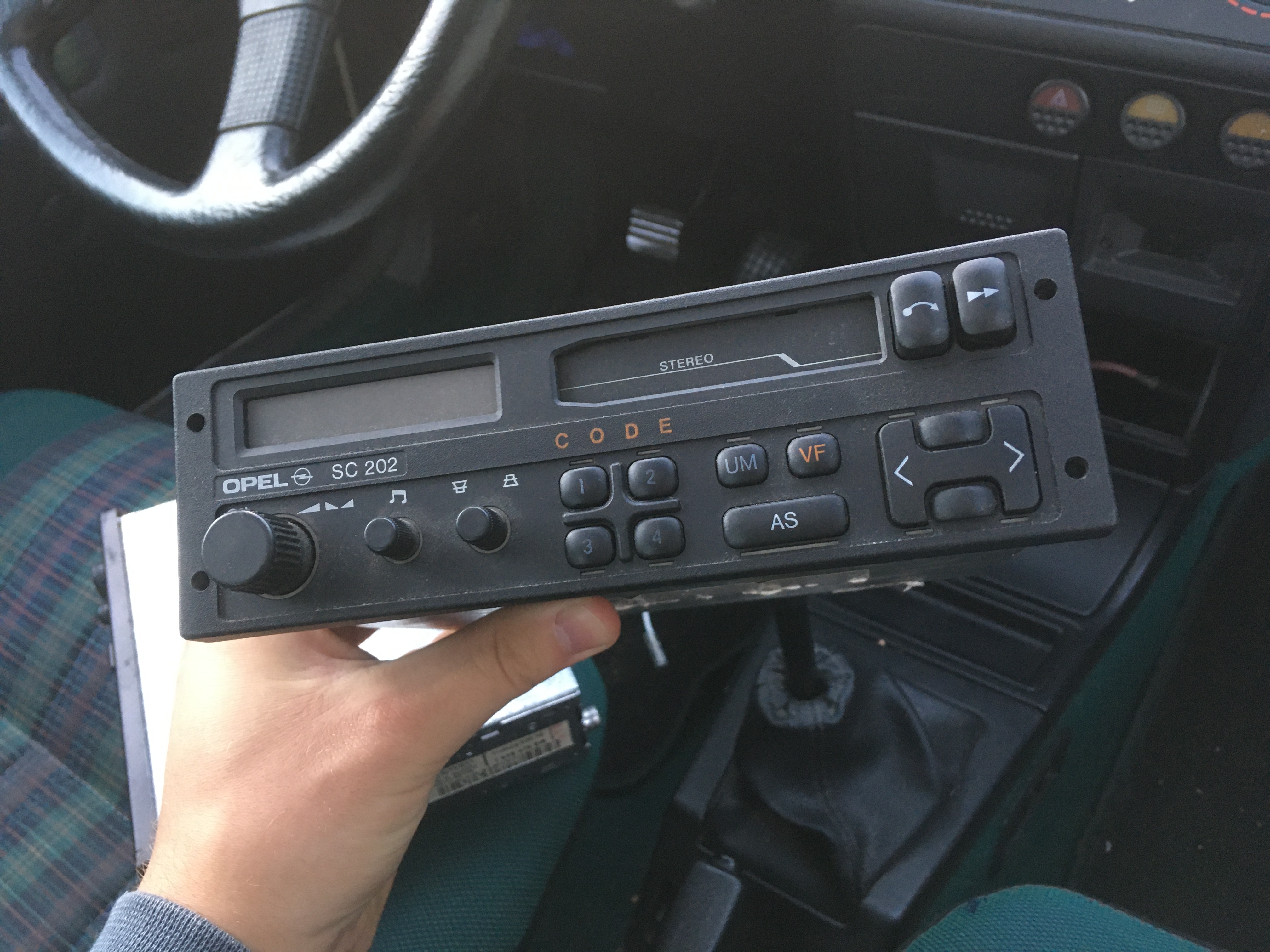

Pojawiło się w pełni sprawne radio w miejsce nie do końca sprawnego radia z Opla... Taki Blaupunkt nie jest może strzałem 10/10 do tego auta, ale pasuje naprawdę dobrze
Na koniec jakieś konkrety: po drodze uszczelnienie tylnej klapy, serwis olejowy, filtr paliwa, wymiana wahaczy i końcówek drążków, no i została ustawiona geometria u p. Majchrzaka w Sopocie - cenionego specjalisty starej daty.

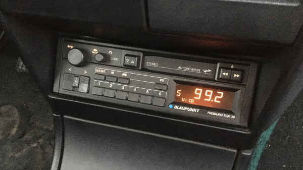

Jeszcze kilka detali zostało: czeka drukowany w 3D drążek biegów, no i zmieniłem gumy pedałów na nowe ori PSA, o czym nie pisałem. Gumy na pedał sprzęgła w ogóle nie było i jej założenie znacząco podniosło komfort operowania tym pedałem. Czekają też właśnie dekielki z białą lub srebrną obwódką i lwem, ale jeszcze poczekają. Jak wiadomo nie znoszą wielu zmian kół, ja chyba będę kilka razy je zdejmował w najbliższych miesiącach, bo czeka m. in. nowa skrzynia biegów, podobno bez luzów. Moja obecna ma chyba luz na dyferencjale... W każdym razie nowe dekielki założę raczej dopiero na nowy sezon.
Z drobiazgów - pojawił się ponownie pasek ozdobny do wersji Green na lewym błotniku. Jak widać na wcześniejszych postach - brakowało go, ale udało się go odtworzyć z całkiem niezłym efektem. I to był akurat drobiazg, którego brak strasznie irytował

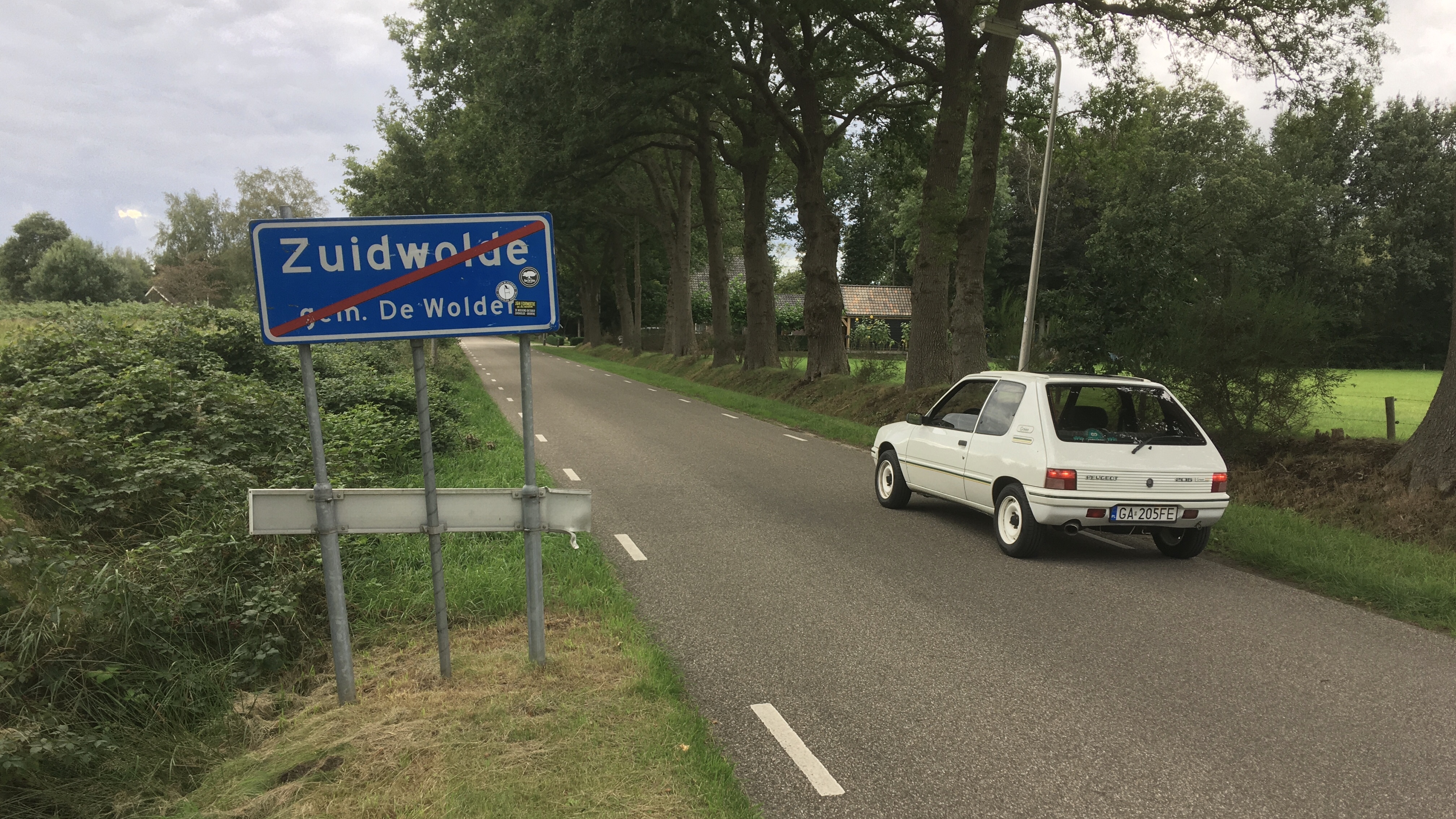

Minęły ponad dwa lata, ale żyję i auto też
Postanowiłem coś wrzucić na forum co by żył i ten dział bo fora mają też pewne przewagi nad dominującym dzisiaj FB.
Samochód służy jako typowy daily driver i jest tak od dnia zakupu (lato 2019) w czym spisuje się doskonale. Nie można zarzucić mu nic, bo nie chce się psuć i niespecjalnie chce rdzewieć choć od rdzy wolny nie jest - to nieuniknione i musi postępować przy soleniu zimą w polskim stylu. Natomiast staram się dbać o mechanikę i żeby wszystko było OK.

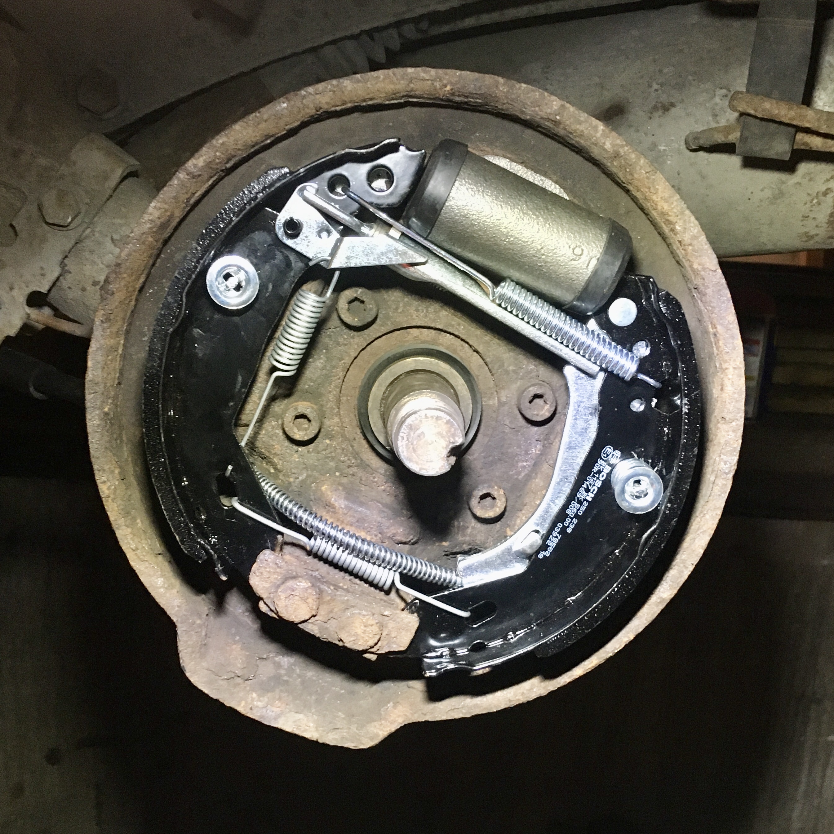

Od ostatniego wpisu był zrobione były między innymi: rozrząd z pompą wody, wszystkie przewody sztywne i elastyczne, zarówno paliwowe jak i hamulcowe za wyjątkiem elastycznych hamulcowych osi przedniej, całkowita odnowa hamulców osi tylnej (szczęki, sprężyny, bębny, linki, wspomniane przewody elastyczne). Pomijam tu drobne wymiany typu krańcówka drzwi czy pompka spryskiwaczy czy też te typowo eksploatacyjne, okresowe.
Wiem, że niektórzy niektórzy mają problemy z linkami hamulca ręcznego. Te kupiłem akurat Linexu i są za długie, być może fabryczne były krótsze. Są chyba dostępne również droższe zamienniki i może z nimi tego problemu nie ma ale nie wiem. No i pewnie wam również zwisały w okolicy zbiornika paliwa o ile nie zastosowaliście jakichś kombinacji, np. z trytkami. Otóż jest bardzo proste rozwiązanie w postaci oryginalnych les agrafes do zakupu w ASO po kilka złotych za sztukę. O tym wie podobno niewielu, więc informuję bo może ktoś jeszcze skorzysta. Ich numer to Peugeot 4754 13 i przynajmniej na dzień pisania tego posta są dostępne.

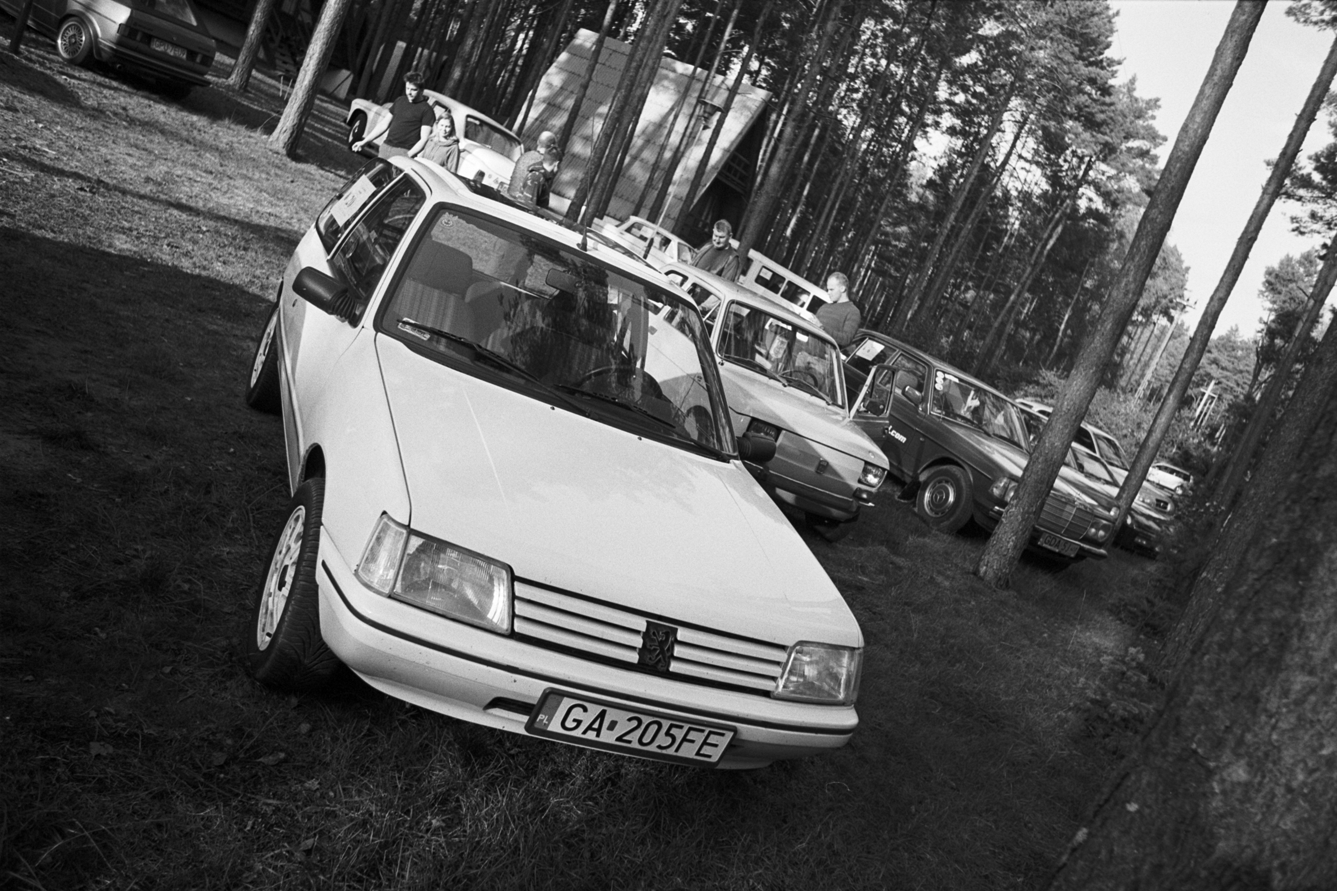

Samochód bywa na różnych spotkaniach klasyków mimo, iż jest daily (a wtedy jest chęć wziąć na takie spotkanie inne auto, które się ma).
W tym roku również wizyta na zlocie Citroën Oldtimer Club Polska w Rzucewie, podczas którego przez jeden dzień miałem również okazję pomagać. A kiedyś mam nadzieję, że pojawię się tam własną Cytrynką na hydro Więcej moich zdjęć tutaj, gdyby kogoś interesowało: https://www.flickr.com/photos/mwojnar/shares/3245GTn0u3
