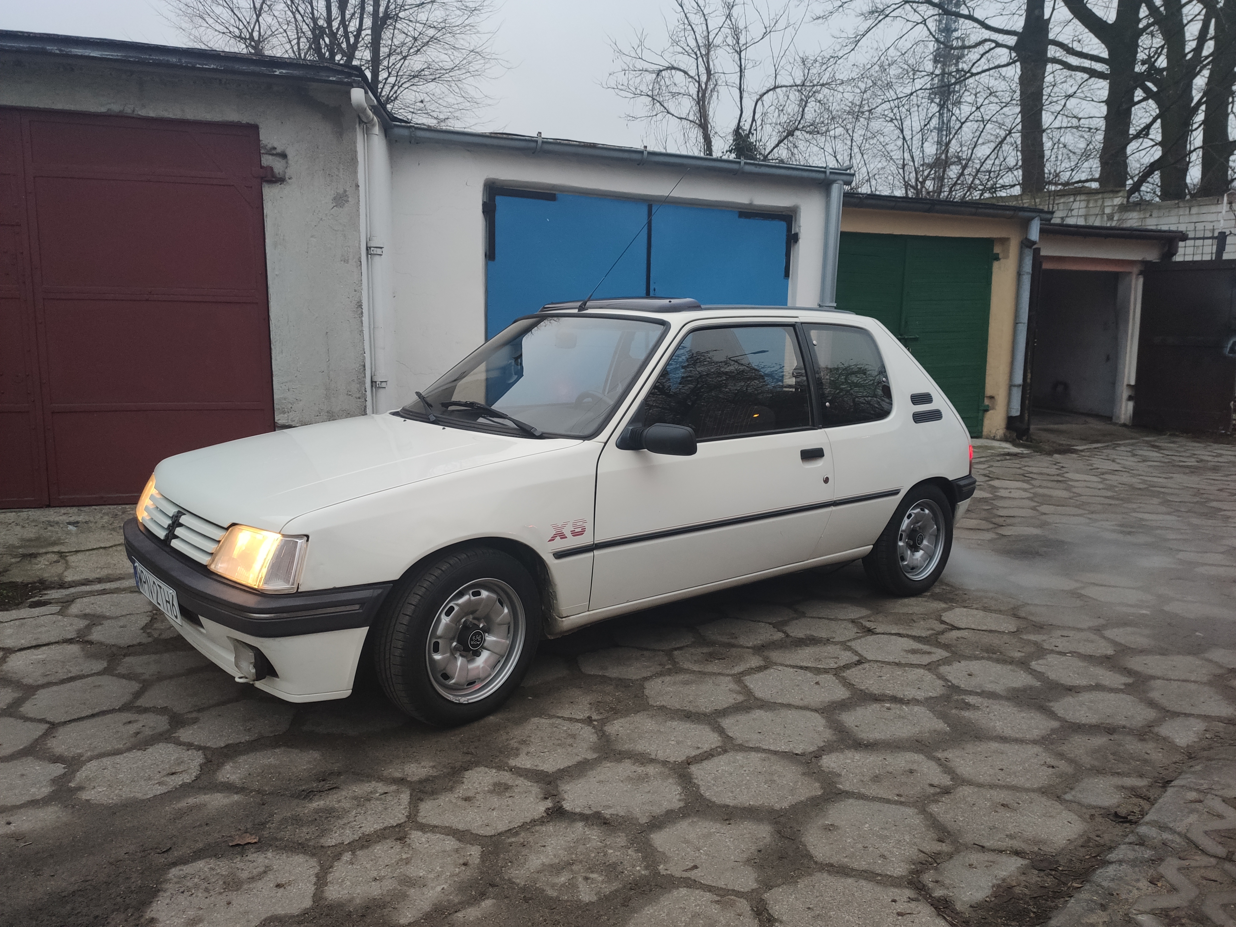

Kto nie ryzykuje, ten nie pije szampana 8)7 Tak to już jest z tymi 205 ! Nie można się zastanawiać i analizować.
Dlatego kiedy zadzwonił do mnie kolega, że jest coś takiego do odkupienia długo się nie zastanawiałem.
Po kilku dniach przywiózł mi XSa z 1990.
Szybko uprzątnąłem wnętrze z niepotrzebnej instalacji audio, uzupełniłem gałkę oraz wypełniłem dziurę po radiu. Musiał długo stać, bo akumulator wymagał wymiany. Gdy już go wymieniłem zagadał bez większych problemów. Oczywiście pierwsza przejażdżka ujawniła, że lista części które trzeba wymienić będzie długa.

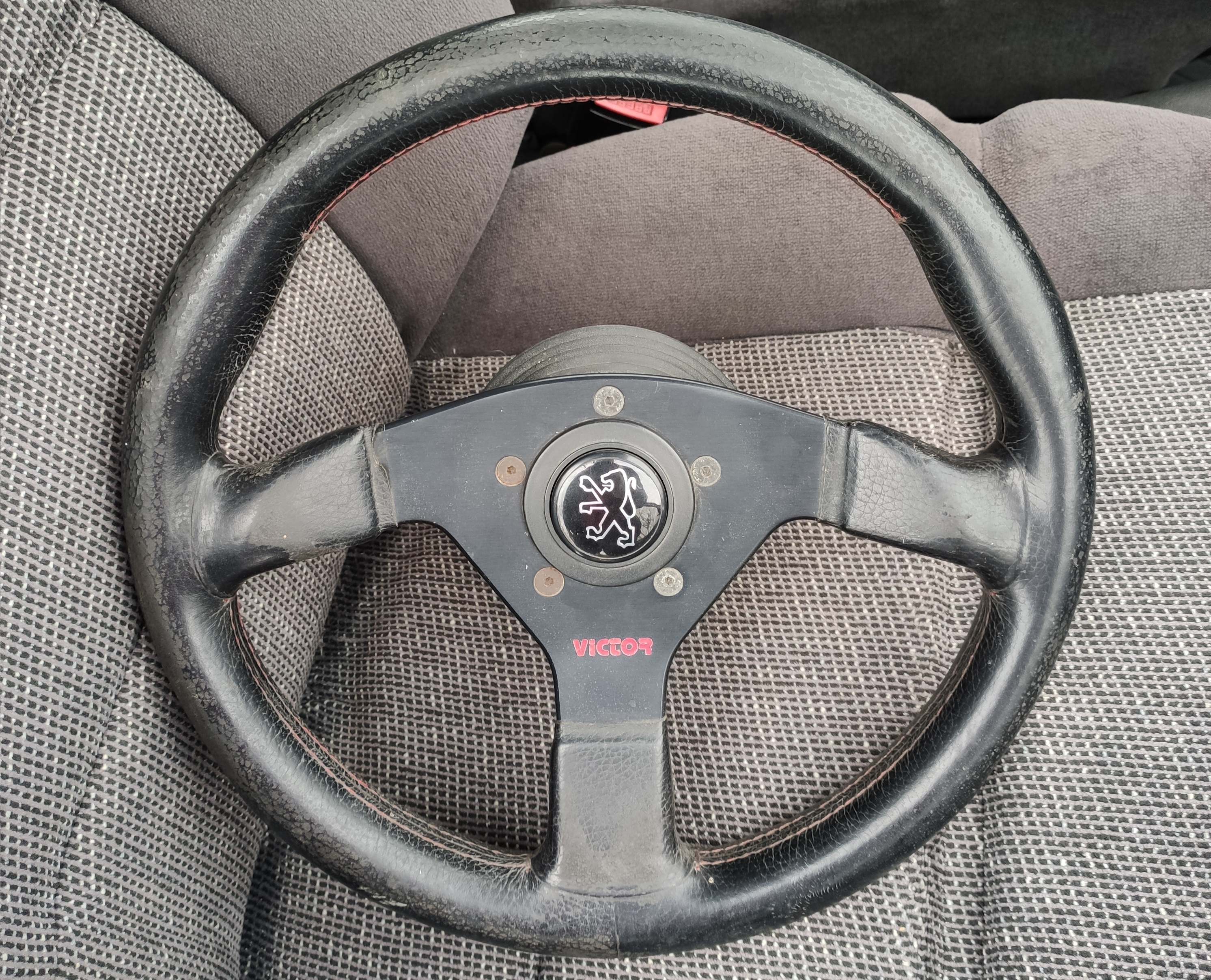

Kierownica Victor z nabą namierzona przez Rafała
Po odnowieniu wygląda zdecydowanie lepiej.

Jest fantastyczny!
Rocznik 1991, ale pierwsza połowa, więc dość ciekawa i myląca konfiguracja: poliftowe światła, czarna deska i wszystkie plastiki, ale jeszcze starszy model foteli, spotykany w XS od 1987.
Świetnie leżą tu te felgi. Miałem je wziąć od Grzesia do swojego, ale ponoć nie pasują na zacisk GTI, więc u mnie by nie polatały.
Tak, czy inaczej, dołączyłeś do elitarnego klubu białego XS-a. Wraz z @Alimantado zapraszamy do rywalizacji o miano tego najładniejszego. Tylko nie spocznij na laurach przez sam fakt, że automatycznie jesteś na podium :lol:
