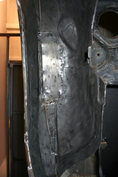

Życie jak zwykle zweryfikowały plany renowacyjne samochodu. Mamy już połowę roku a ja praktycznie nic nie zrobiłem przy tym samochodzie. Postępy są tak mizerne że aż mi wstyd. Mimo wszystko uzupełniam dziennik prac i napraw o nowe pozycje. Udało mi się bowiem w końcu wybrać do garażu i trochę podłubać:

Odczyściłem też w końcu nadkola od środka oraz cały fragment podwozia, który został odsłonięty po wymontowaniu tylnego zawieszenia. W końcu mogę myśleć o zawezwaniu blacharza, by wszystkie odkryte dziury połatać. Zostało mi jeszcze trochę zakamarków do wyczyszczenia ale to już będę robił następnym razem. Wczoraj, po tym jak szlifierka znów wypadła mi z rąk i musiałem przed nią uciekać w popłochu, stwierdziłem że nie mam już siły by to dokończyć i poszedłem do domu. Tak wygląda teraz prawe nadkole:
Tak przy okazji to czy ktoś mógłby mi polecić produkt, który można wykorzystać do zapchania przeróżnych szczelin pomiędzy blachami? Wydłubałem większość tej plasteliny, która w tych miejscach siedziała i podejrzewam że po malowaniu dobrze by było te wszystkie miejsca na nowo pozapychać. Jako że się nie znam to nie wiem nawet jak tego szukać i na co zwrócić uwagę. Z góry dziękuję:)
Re: 504 COUPE
Do "zapychania" szczelin polecam masę poliuretanową. Osobiście polecam klej+szczeliwo firmy wurth
