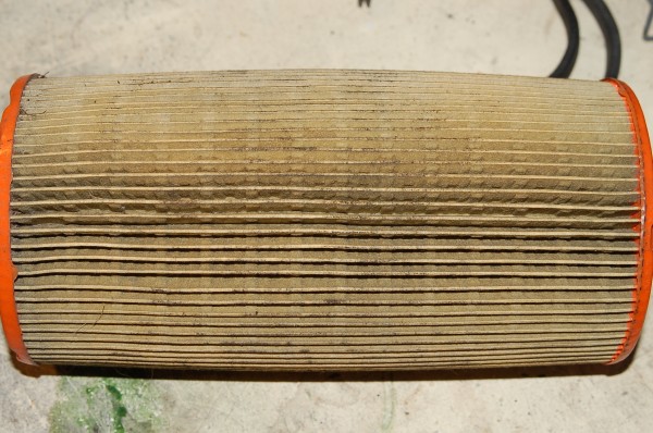

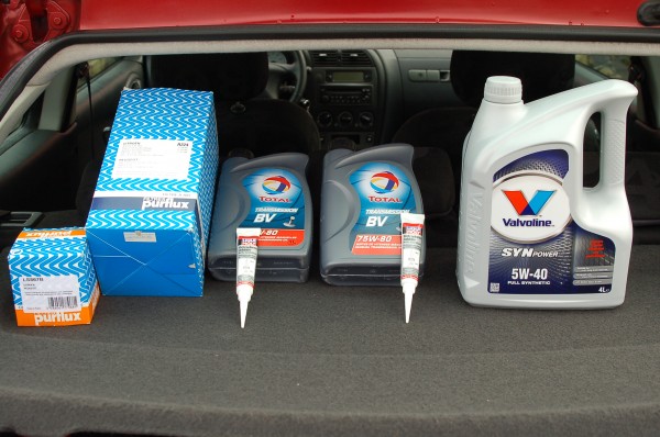

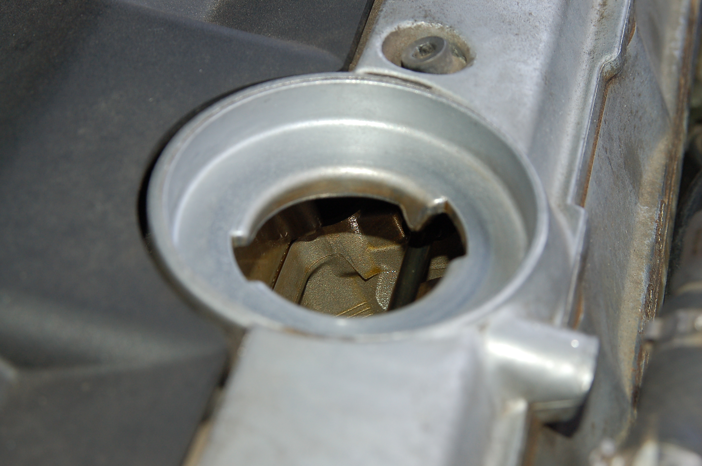

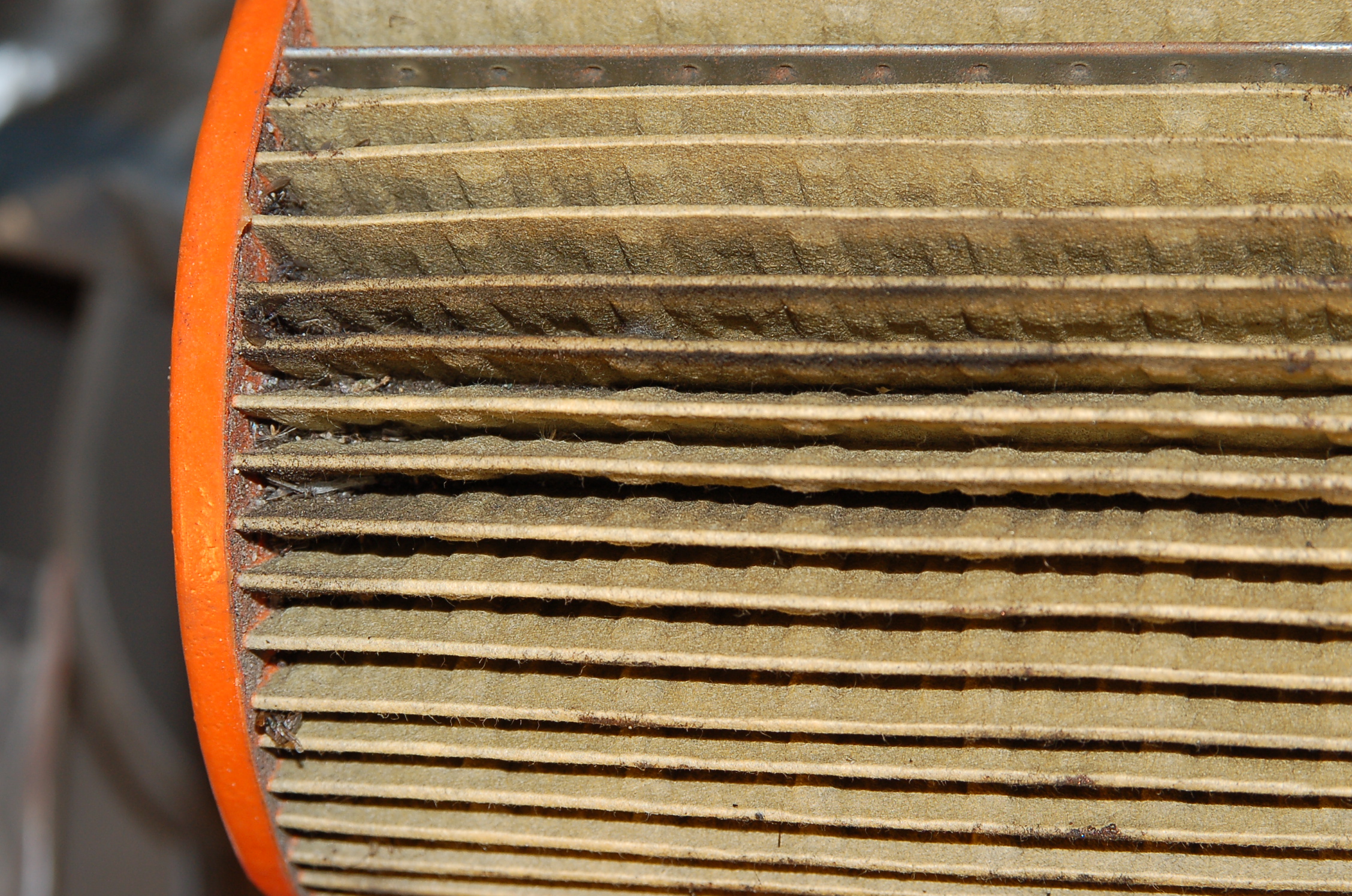

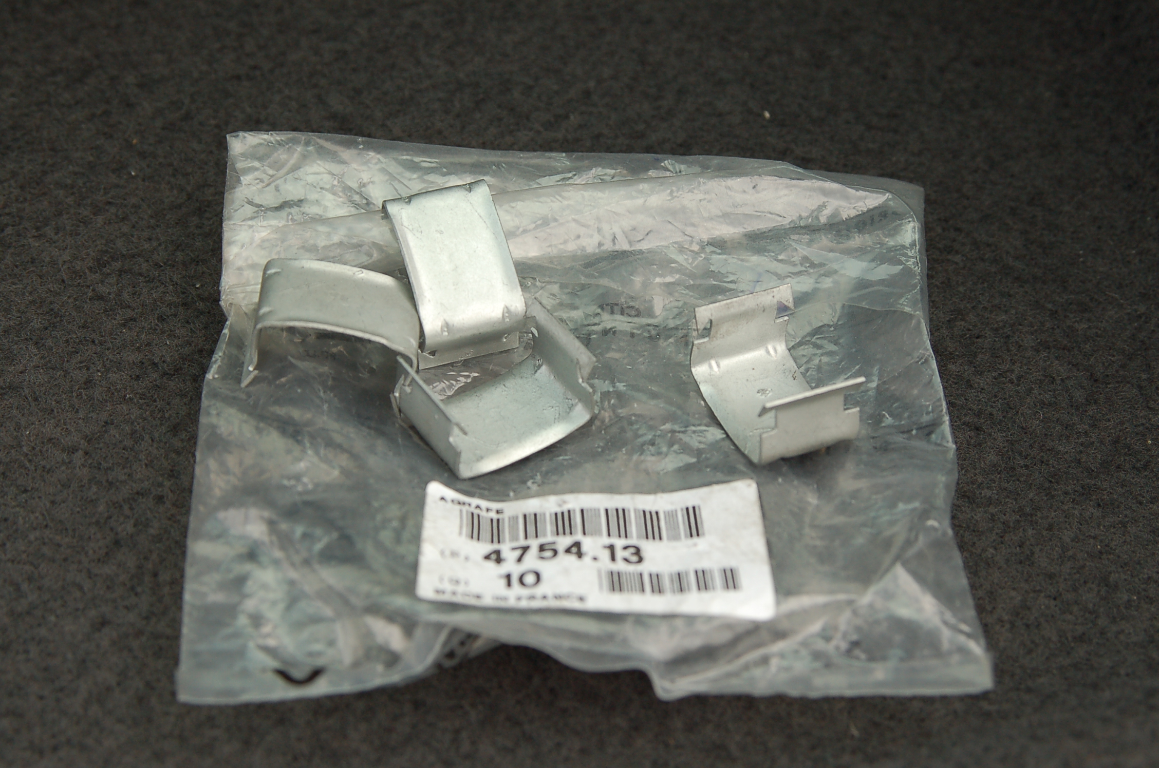

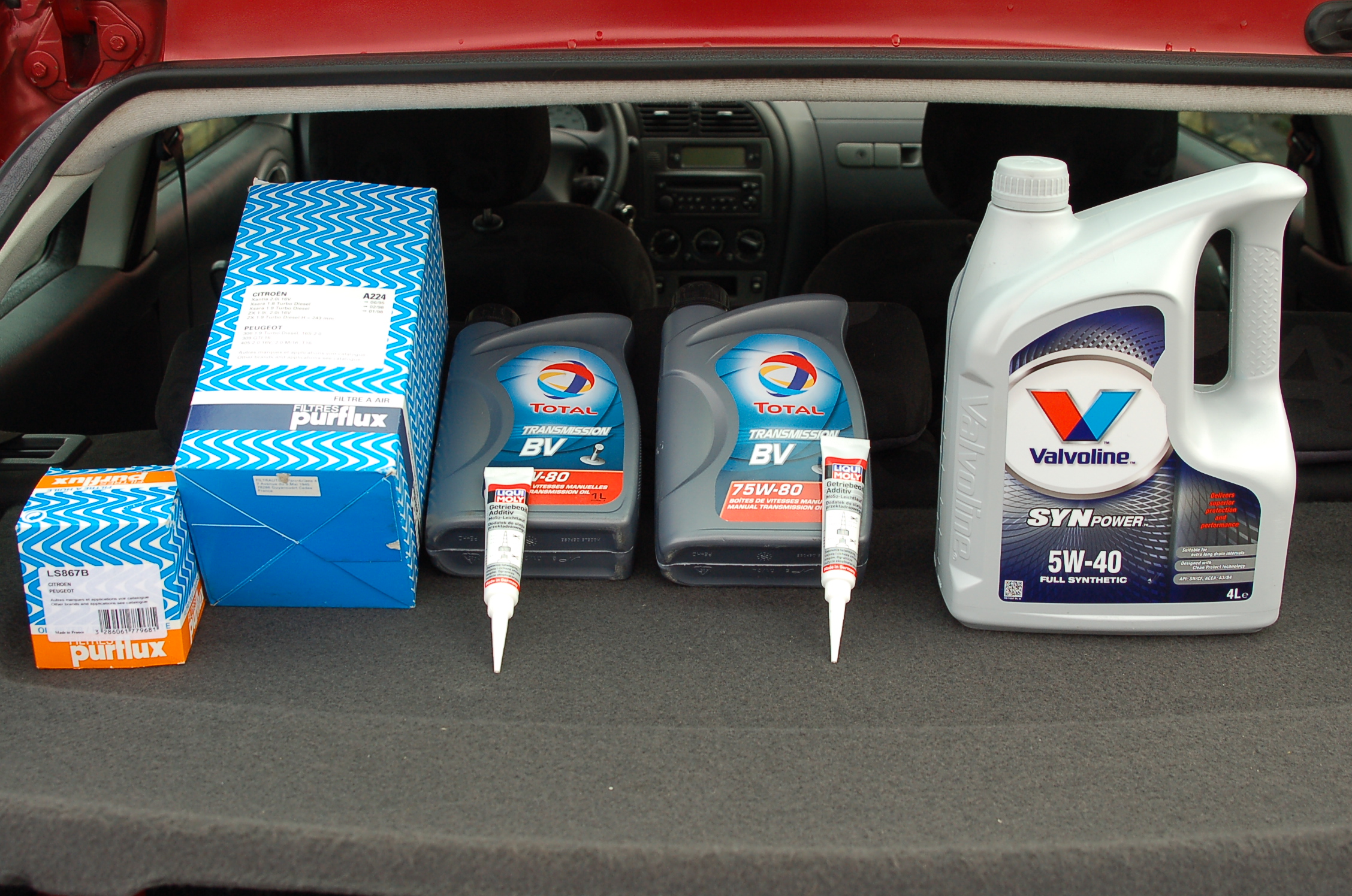

Wczoraj poświęciłem trochę czasu na wymianę oleju w silniku, w skrzyni, wymianę filtra powietrza i blaszanych klipsów podtrzymujących linki ręcznego, bo stare miały już po 12 latach dość.
Do oleju przekładniowego dodałem preparat Mos2. Po około 100 km od wymiany oleju mogę relatywnie potwierdzić , ze skrzynia pracuje jakby bardziej " miękko".
Olej który stosuję wg moich prób, testów, doświadczeń, to najlepsze co mogę kupić ... oczywiście w zakresie możliwości mojego portfela.

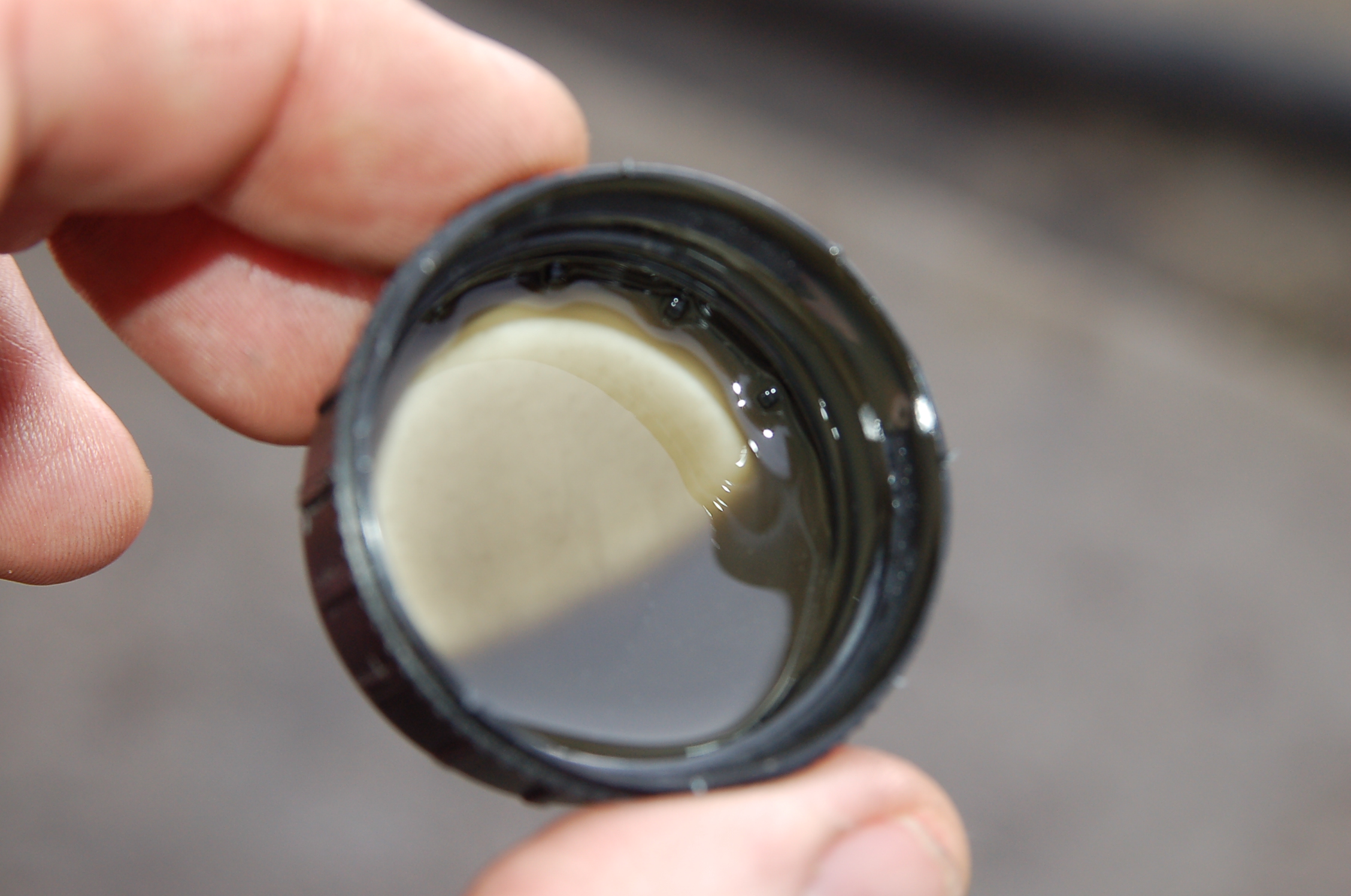

A olej w skrzyni wymagał wymiany, bo od nowości nie był wymieniany. Ja po zakupie wymieniłem go i po 20 tyś był niepokojąco ciemny...tak jakby wypłukał brudy nagromadzone przez lata.
Dodatkowo zastosowany dwusiarczek molibdenu znacząco podniesie wytrzymałość w węzłach tarcia .
Zastanawiam się nad użyciem tego do oleju silnikowego...
Czy ktoś z Was próbował mos2 do oleju silnikowego ?

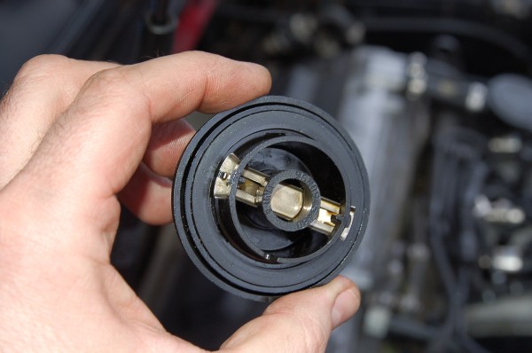

udało się usprawnić w końcu wolne obroty...powodem okazała się niesprawna przepustnica. Co konkretnie jej było...nie wiem, ale po wymianie na używaną sprawną wszystko wróciło do normy.
Jedyne co na razie stwierdzilem to luz na ośce..ale żeby to aż tak przekładało się na zakłócenia TPS ?
Musiałby być duży luz na dole, przy czujniku...ale rozbiorę ją kiedyś i sprawdzę, by mieć wiedzę na przyszłość.
Efekty? Bardziej płynne uruchamianie , lepsza kultura pracy, mniejsze spalanie no i przede wszystkim nie gaśnie
W końcu zaczynam cieszyć się jazdą ...oby tak dalej.

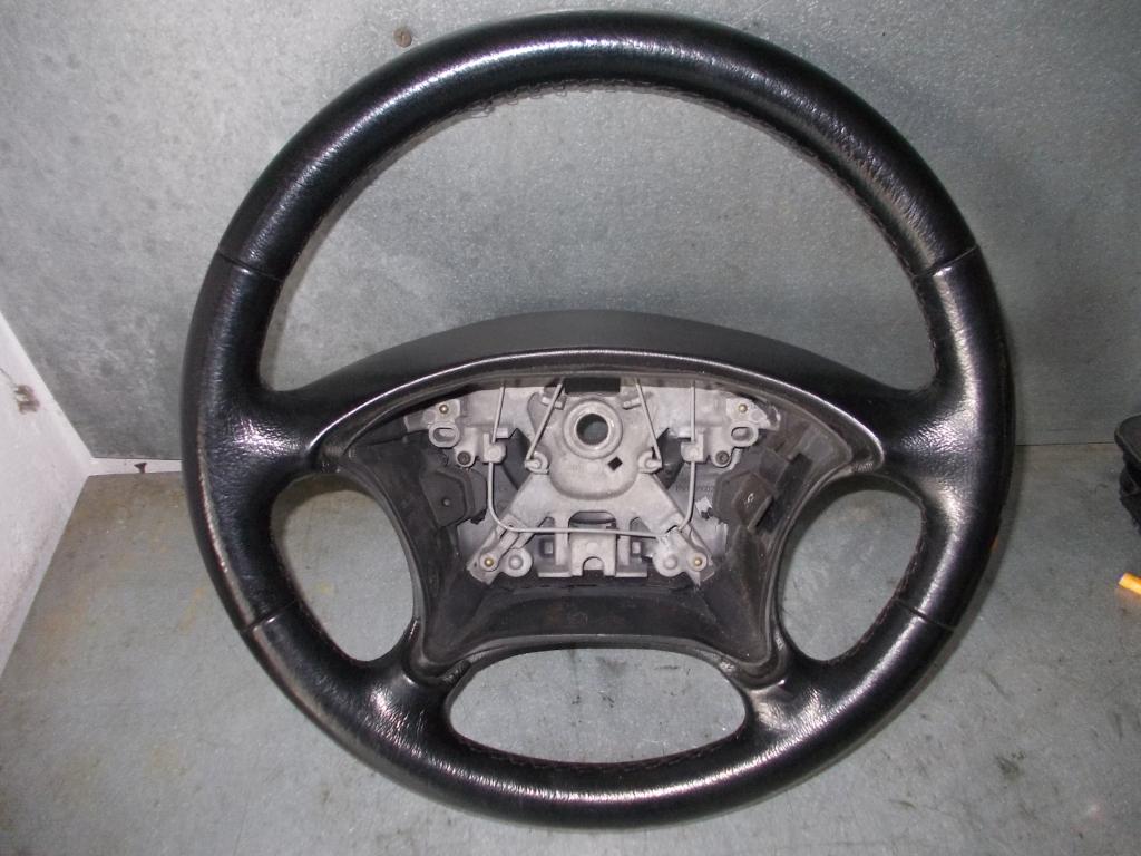

A żebyście w ogóle tu zajrzeli to załączam zdjęcie nowej kierownicy którą zanabyłem ostatnio okazyjnie. Jest o wiele wiele lepszym stanie niż moja obecna.
I to za przysłowiową czapkę gruszek..

W środku było poduszka, nieprawdaż? Będziesz ją zakładał? Tam w ogóle w Xsarze są poduszki?...Orfister pisze:A żebyście w ogóle tu zajrzeli to załączam zdjęcie nowej kierownicy którą zanabyłem ostatnio okazyjnie. Jest o wiele wiele lepszym stanie niż moja obecna.
Re: Xsara VTS
Oczywiście, ze była...ale akurat w aucie z którego pochodzi ta kierownica , poduszka zrobiła bum
Poduszek w VTSie jest kilka...kierowca, pasażer, w oparciach foteli i pewnie gdzieś jeszcze
Kiera będzie montowana, bo mojej zaszkodziła damska biżuteria i nadmiar środków czyszczących

[quote="Orfister"Kiera będzie montowana[/quote]W sensie poduszka...
Re: Xsara VTS
sugerujesz że poprzedniej poduszce zaszkodziła biżuteria i środki czyszczące?
jeśli to taka sama kierownica jak w c5 i 807 to... mi się cholernie niewygodnie z nią jeździło...
Re: Xsara VTS
Nie zrozumieliśmy się...
Kupiłem całą "nową" kierownicę i to ona będzie zmieniana , bo starej kierownicy zaszkodziły "rąbki u spódnicy"

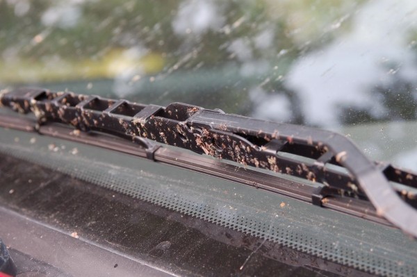

Ostatnio wracałem znad morza...niestety stałem się wielokrotnym mordercą
300 km autostradą z prędkościami 140-160...za 70 zł ?
Da się ?..da się...!!!
