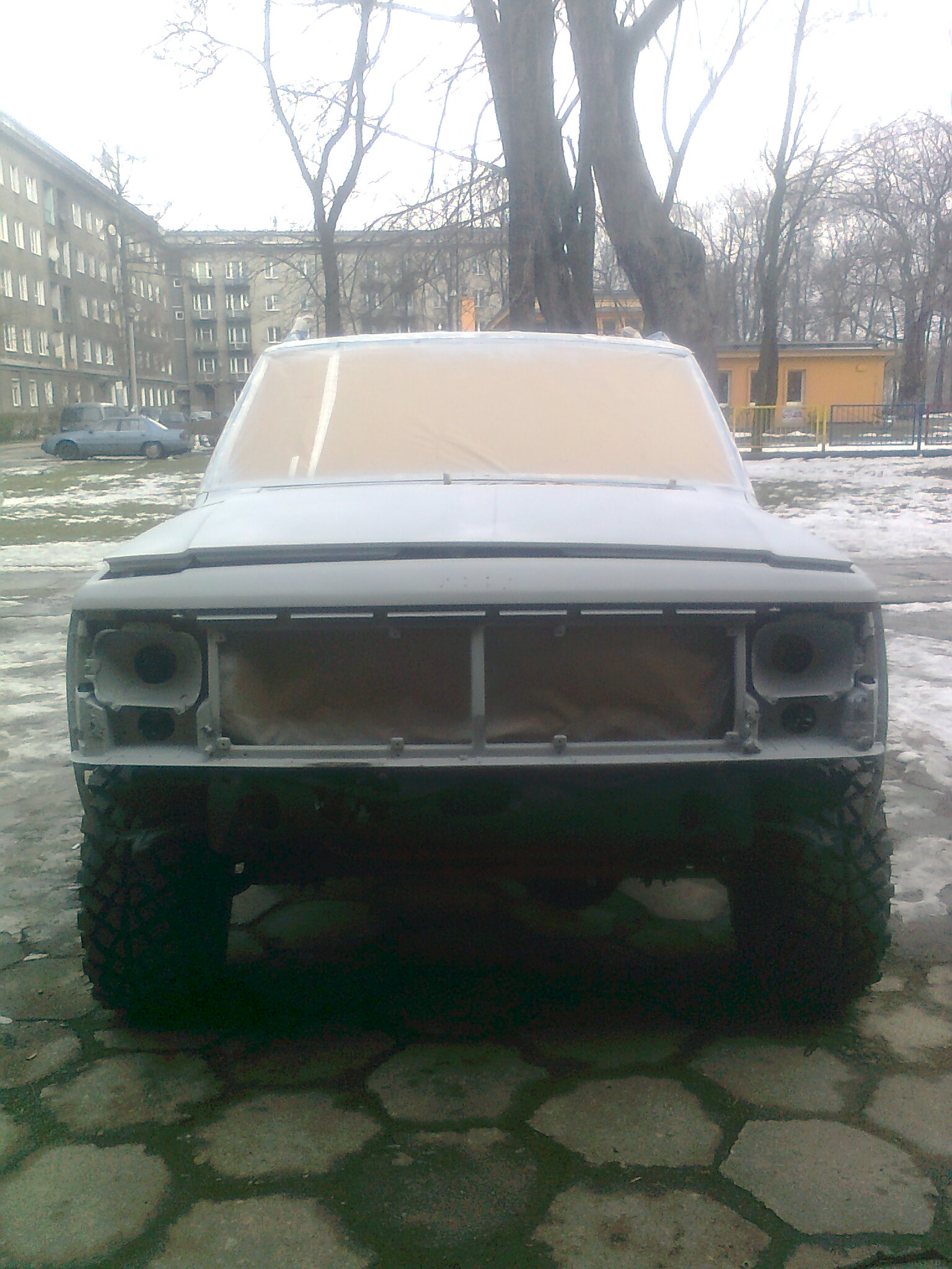

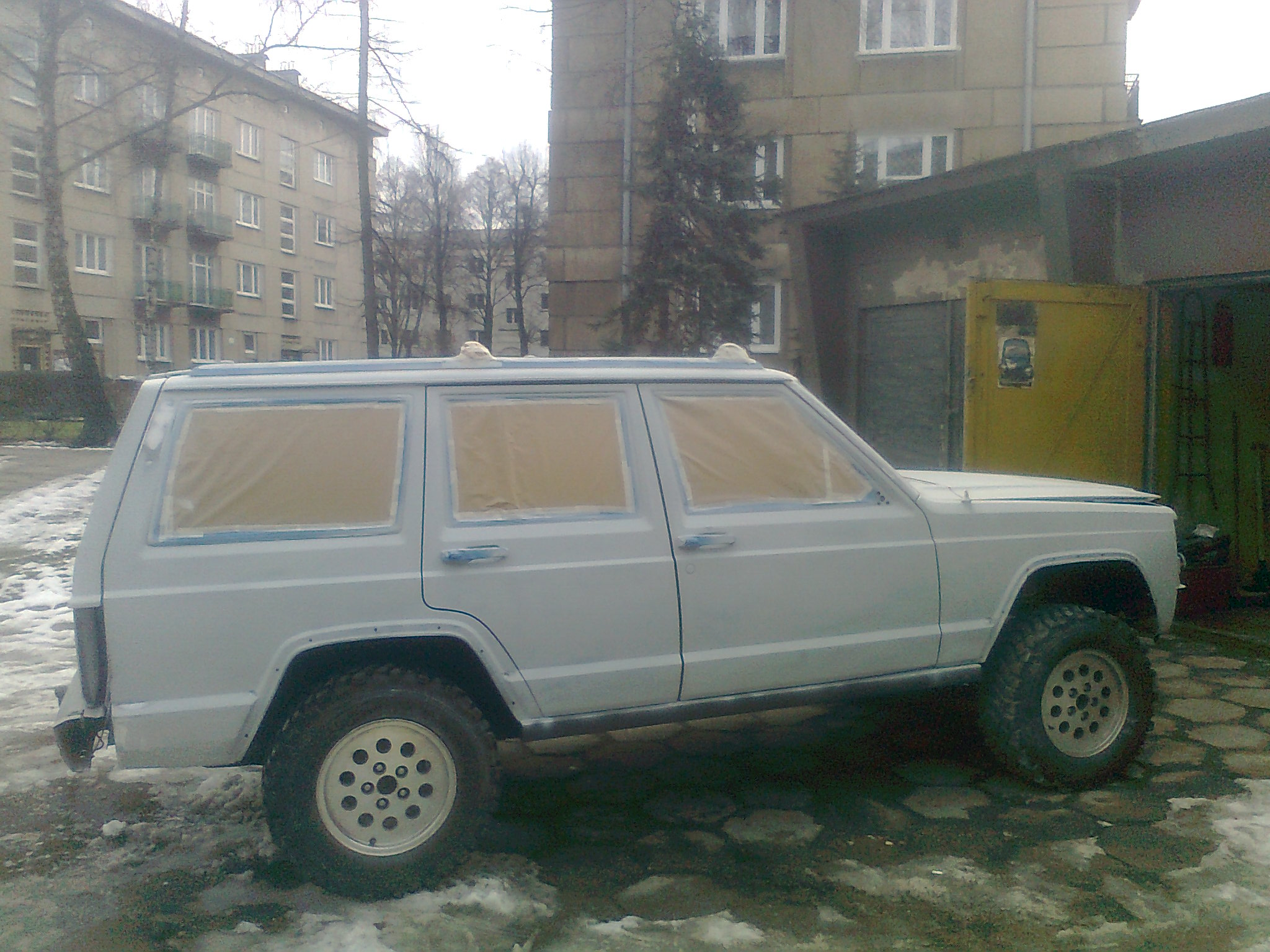

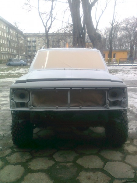

Nabieramy wyglądu pomału :) Całe zawieszenie wymienione na nowe 8)7 8)7
i koła za które kupił bym ze 2 205 8)7

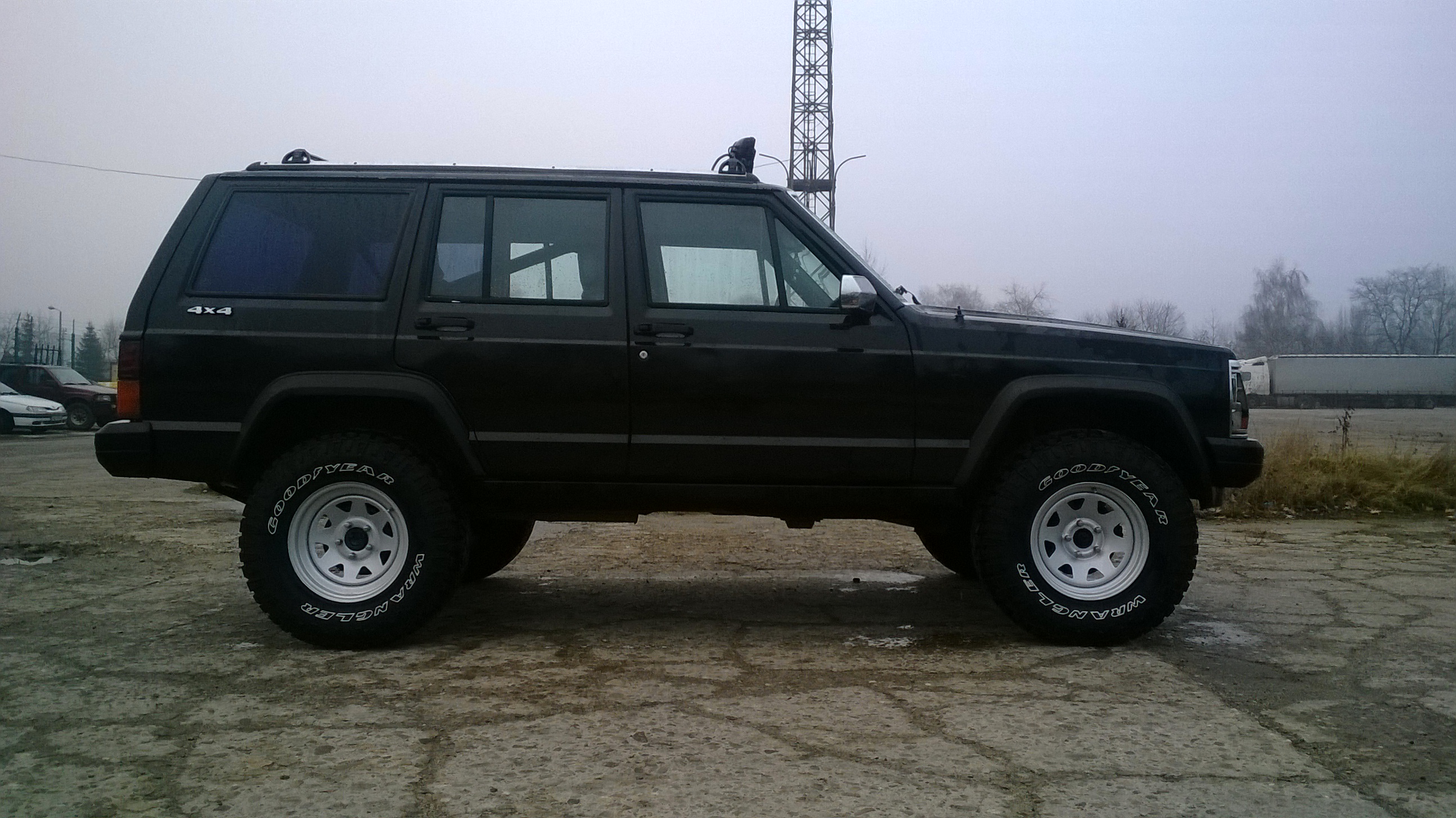

Póki co to podstawowy lift 2,5" z czasem jak będą finanse urośnie pewnie do 3,5" może 4" Wtedy wleci na pewno jakiś zawias Rubiconu bo podobno najlepszy i najtrwalszy z wykrzyżami jest standard jest zamontowany stabilizator i dłuższe łączniki żeby nie po obrywać przewodów hamulcowych.
Tylne Resory oddawałem do klepania zaraz jak wyjechałem po malowaniu pojeździłem pół roku i siadły :evil: co mnie bardzo wkur*** więc czytając forum jeepa doszedłem do wniosku że trzeba to zrobić po swojemu więc zakupiłem resory od Lublina :twisted: Poskładałem coś z oryginałem i jest mniej piór niż było za to ładnie stoi i nie siada :mrgreen: Jak będę szedł wyżej będzie wystarczyło dać tylko przedłużki na tył i będzie ok.
Zawias Cały jest z przodu wymieniony wszystkie gałki nowe było ich 9 :wink: Wszystkie nowe smarowane :P Będę robił regulowany drążek panharda żeby leżał jak przyjdzie ochota na podnoszenie :) W garażu czeka już daszek nad szybę i snorkel do zamontowania:)

Jak jest sucho jeździł jak popadało wjeżdżał na kinetyku zapięty do jeepa :D teraz jest już Grand cherokee majonez skończył na złomie. :mrgreen: Lifcior daje radę jadą już 33" :twisted:
