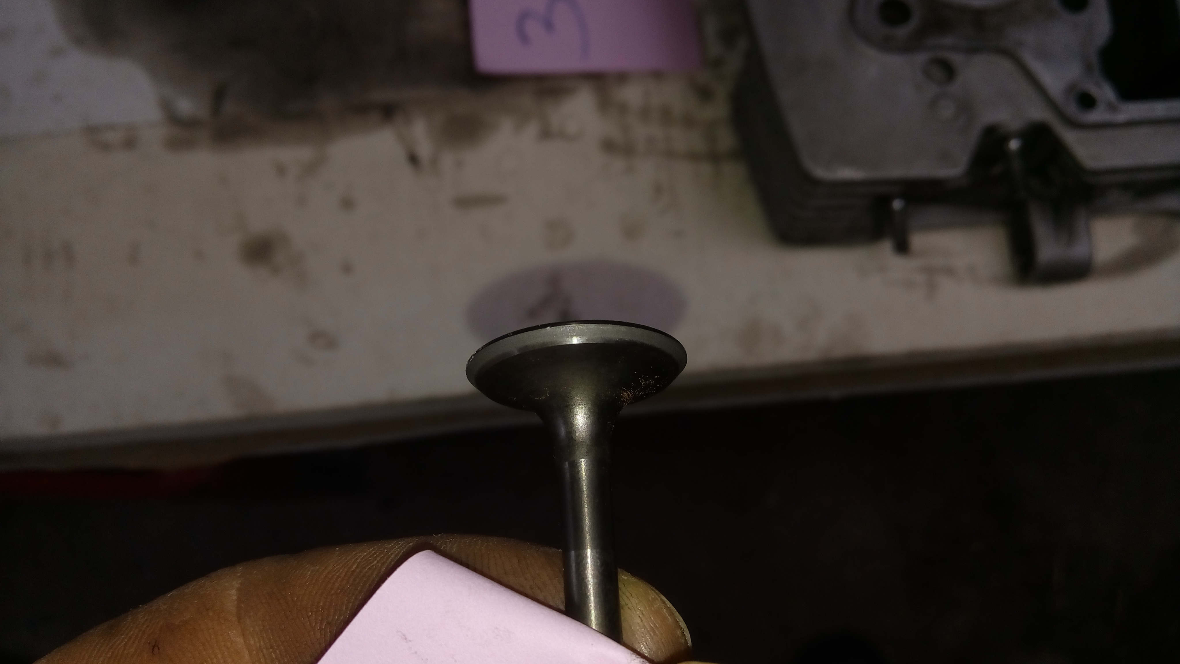

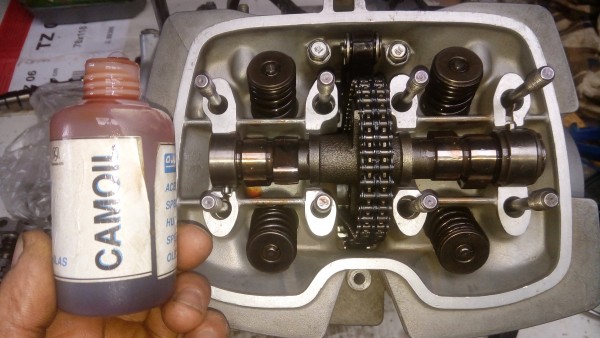

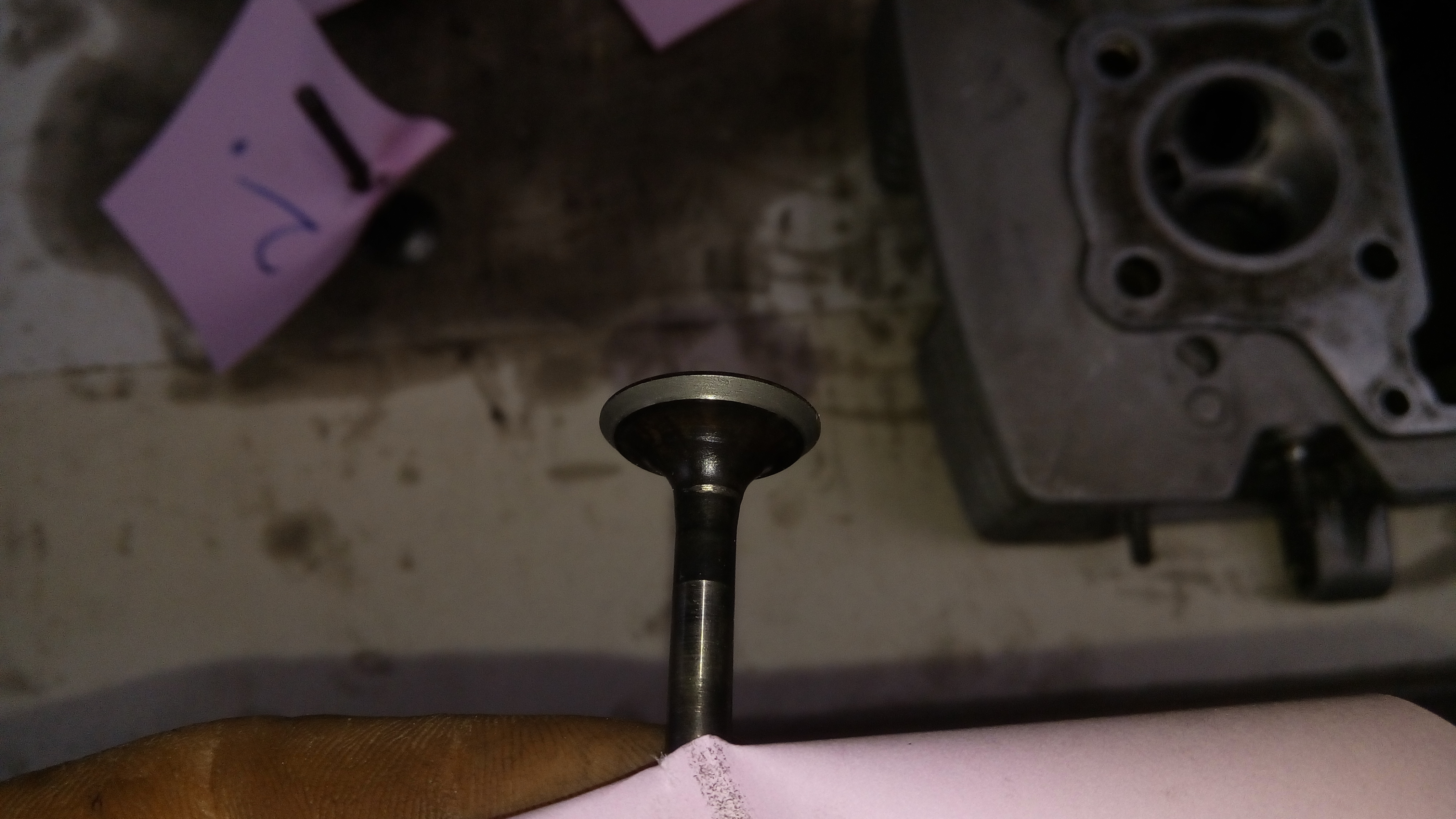

Nowy wałek rozrzadu, nowa niższa metalowa uszczelka, nowe zawory ssące, frezowanie gniazd i docieranie z powodu niższej kompersji na prawym cylindrze.
Po czym nastąpiło uruchamianie silnika, zaskoczył bardzo szybko i zdechł po 10-15s.
Zimny silnik i zalało świece. Dodatkowo do tematu zabrał się mój tatko. Wyczyścił świecę, zabrał się do wkręcania, po czym zapytał czy ta świeca zawszę się tak opornie wkręcała? Odparłem, że wkręcaja się do końca palcami i wtedy to do mnie dotarło.
Wkręcanie na chama spowodowało wyrwanie połowy gwintu a to co wpadło do cylindra podparło zawory i spowodowało całkowity brak sprężania w lewym cylindrze. Trochę ciśnienie mi skoczyło...
Ale są i plusy. Teraz prawy jest chociaż sprawny.
A więc naprawiał ktoś gwinty v-coilem, time sertem lub innymi podobnymi wynalazkami?

Gwint świecy naprawiony poprzez wstawienie tulejki, taki tańszy time sert. Zawory leciutko dotarte pastą. Luz zaworowy, na wszelki wypadek, zamiast 0,05mm ustawiony na 0,1mm.
Silnik zastoczył po 3-4 kopniaku, pracuje dość równo. Nowy wałek względem starego ma krzywki wyższe o 2,8mm i bardziej obłe.
Na razie przejechałem sie może ze 2km żeby zobaczyć czy wszystko gra. Więcej nie dałem rady bo cholernie zimno.
Ciekawostka: silnik po poprawnym złożeniu wszystkiego do kupy może nie mieć kompresji

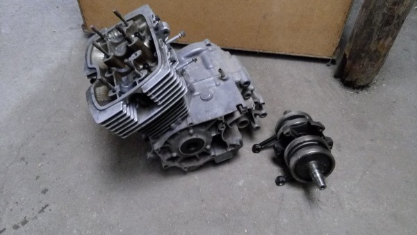

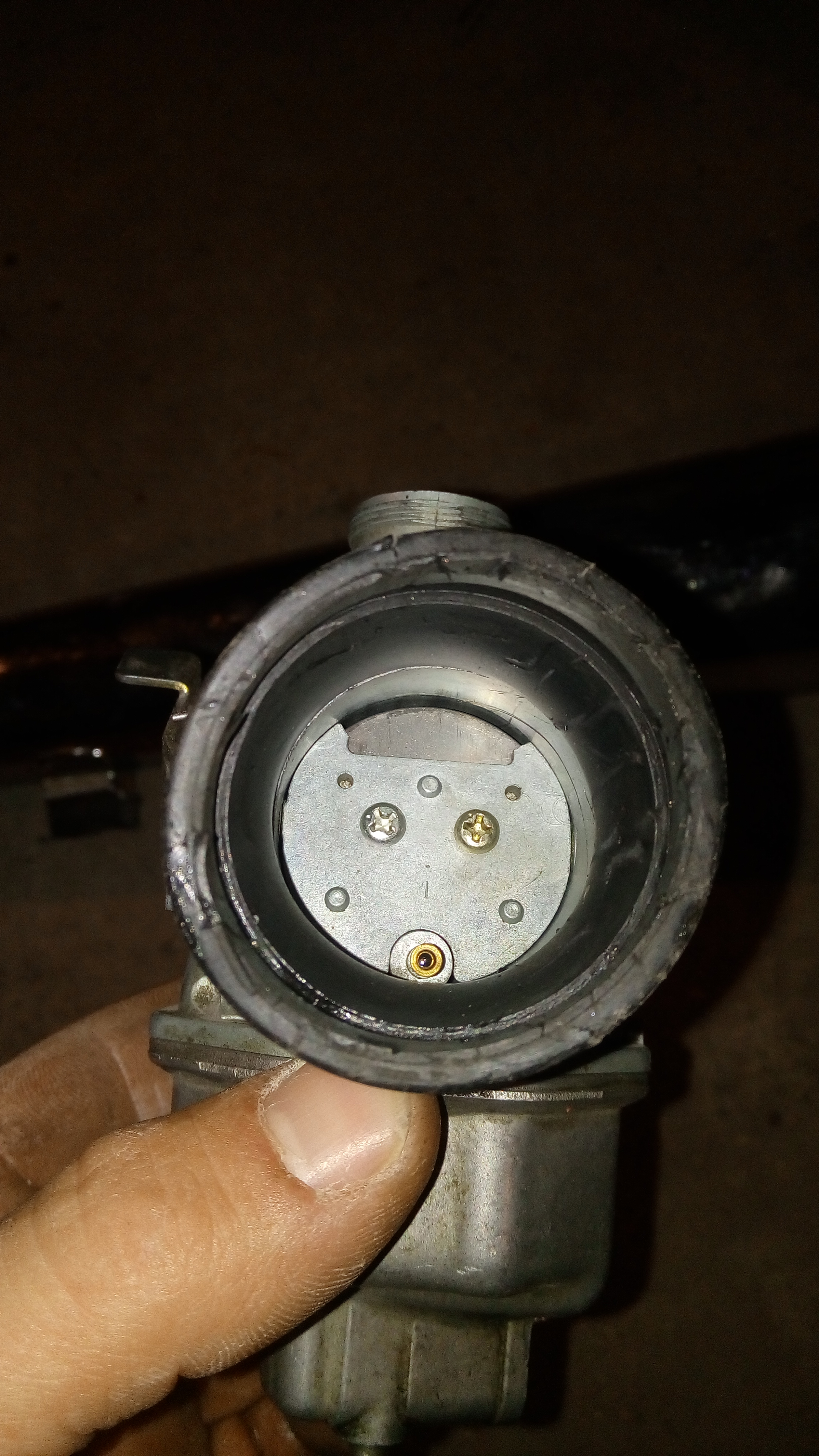

Taka sytuacja z dzisiejszego popołudnia, silnik na szczęście "przeżył" chociaż zamienił się w grzechotkę.
Odłamało się około 2-2,5cm rantu przepustnicy ssania. Dwa odłamki wygrzebałem z cylindra, część znalazłem w kolanku, resztę słychać w tłumiku. Na szczęście stało się to przy ruszaniu z miejsca.GTI_Efekt Masy

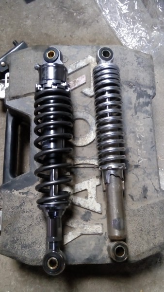

W ory amortyzatorach po prawie 40 latach puściło uszczelnienie i wyciekł olej. Zakupione gazowo-olejowe stylistycznie pasują może tak sobie ale za to zupełnie inaczej się jeździ. Z reszta wygląd amorów poprawie zimą.

Z małych awarii wyszła tylko przesłona ssania w jednym z gaźników, w efekcie silnik kręcił się max do 9000 obrotów.
Naprawiłem jeszcze centralną stopkę i wymieniłem amortyzatory. I tu miłe zaskoczenie bo jeździ sie na nich bardzo wygodnie i pewnie.

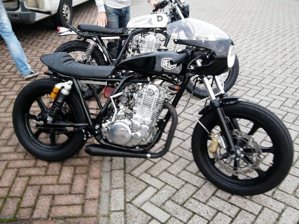

No właśnie jest kompletna, a i silnik podobno nawet pali Trochę odstrasza mnie, że musiałbym go na żółte tablice zarejestrować a to mi zamyka furtkę gdybym chciał zrobić z niego cafe racera... a jest doskonałą bazą!
- krzyska
- Posty: 2097
Re: Honda CB125T czyly małe R2

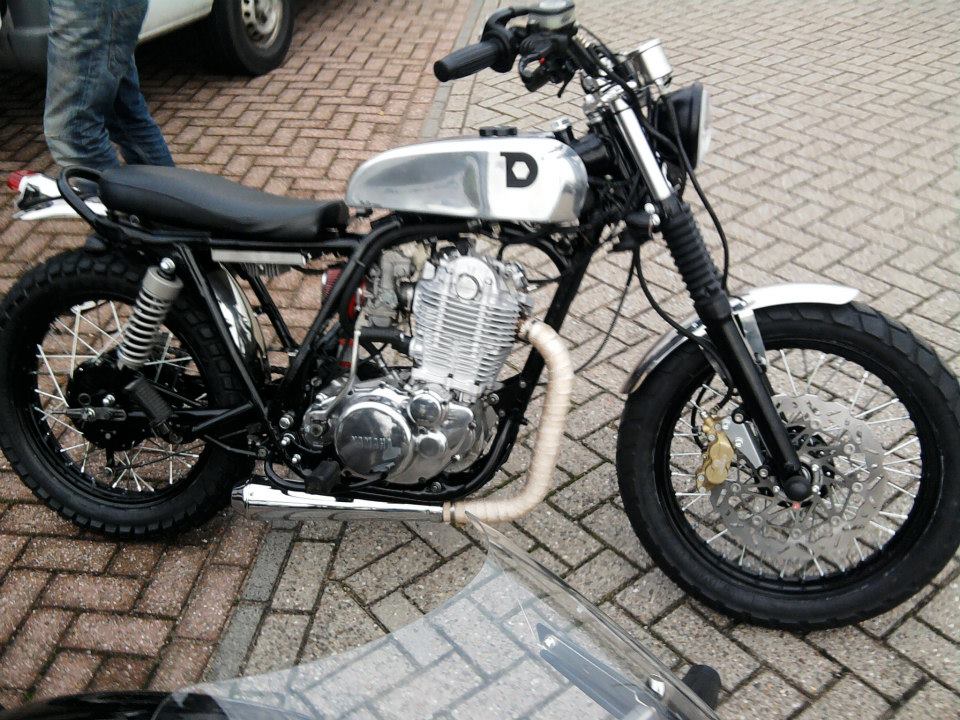

Oglądałem w necie projekty cafe racerów i wygladają całkiem spoko, zwłaszcza na szprychowych kołach (same koła szprychowe do tego modelu to trudny temat ale może kiedyś o tym wspomnę).
Moim zdanie trochę szkoda przerabiać ten model na cafe racera.

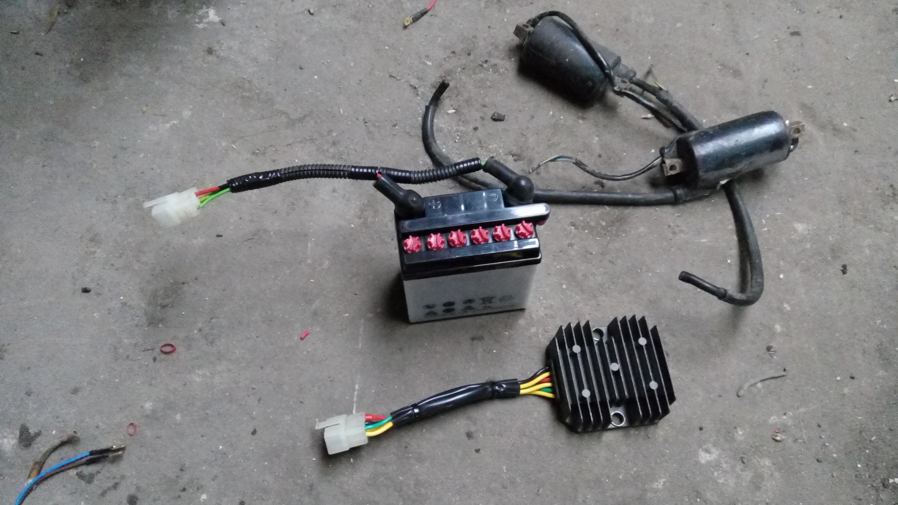

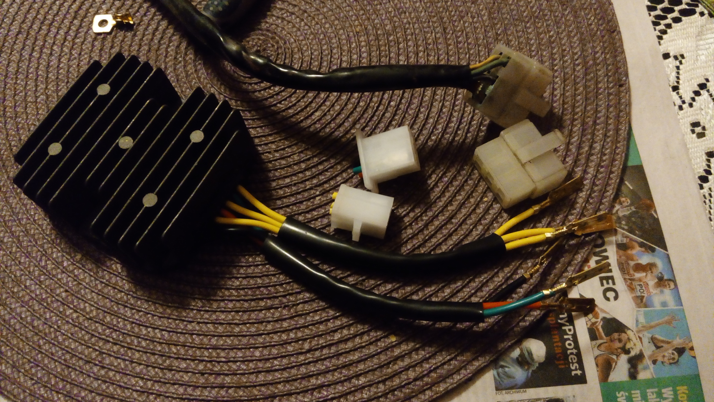

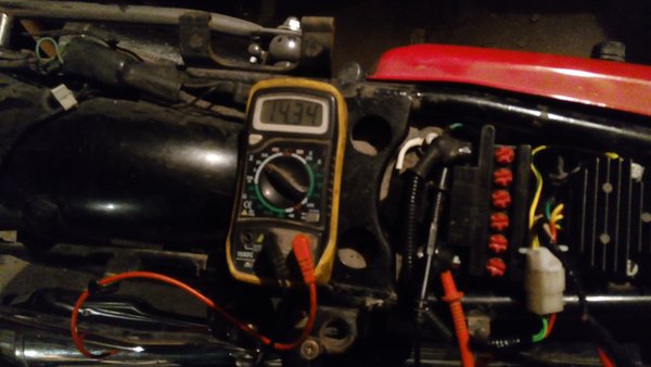

Instalacja elektryczna przerobiona na 12V, operacja dość prosta. Moc odbiorników tj. żarówek pozostała taka sama jak przy zasilaniu 6V, oprócz kierunkowskazów bo tutaj na razie są zamontowane żarówki 21W zamiast 10 watowych.
Z plusów to na pewno sam fakt przejścia na 12V i możliwość zamontowania dodatkowych akcesoriów np. ładowarka telefonu/kamerki itp., normalnie dostępne żarówki, wreście cewki z wymiennymi przewodami WN zamiast prawie 40 letnich oryginałów, wyraźne swiatła kierunkowskazów i moje lepsze samopoczucie.
Z minusów to na pierwszym miejscu pojemność zastosowanego akumulatora skutecznie ograniczona dostępną przestrzenią. Pojemność 3aH i 25A to nie wiele więc mam nadzieje, że alternator nie zabiję go za szybko. Większe aku ledwo mieści się w rame pod siedzeniem, dodatkowo trzeba jeszcze by pociąć i wyklepać puszkę filtra powietrza.
Drugi minus to ładowanie akumulatora osiąga maksymalna wartość przy trochę wyższych obrotach niż ma to miejsce przy instalacji 6V.

ja kiedys takie robilem ale to pod zamowienie dla grupy rokowej deus czy cos w tym stylu
