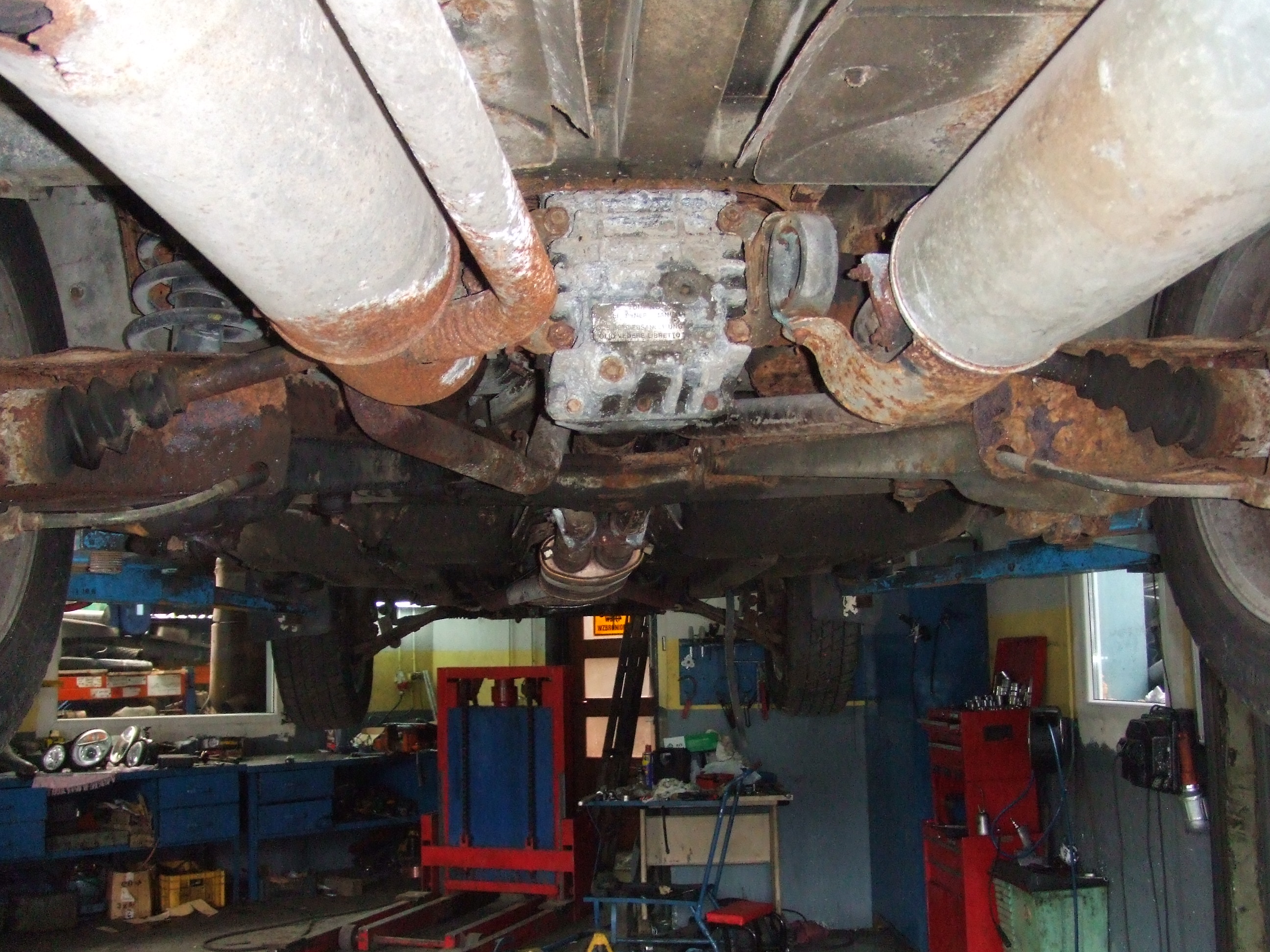

Główny problem to korozja a części brak np błotników , wydech był robiony raz na ileś miesięcy lub lat, opony metryczne TRX drogie i też trudno kupić.

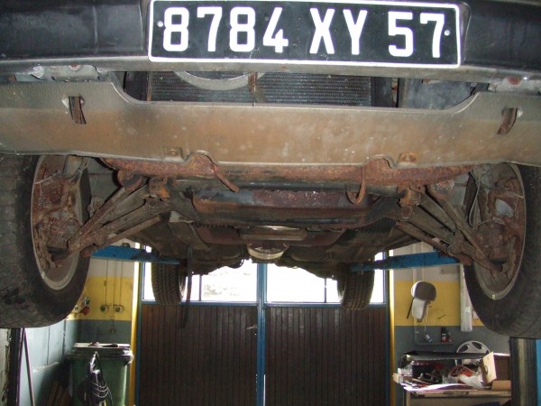

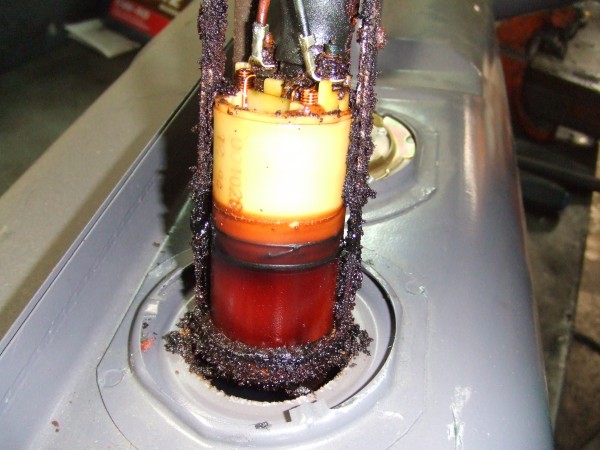

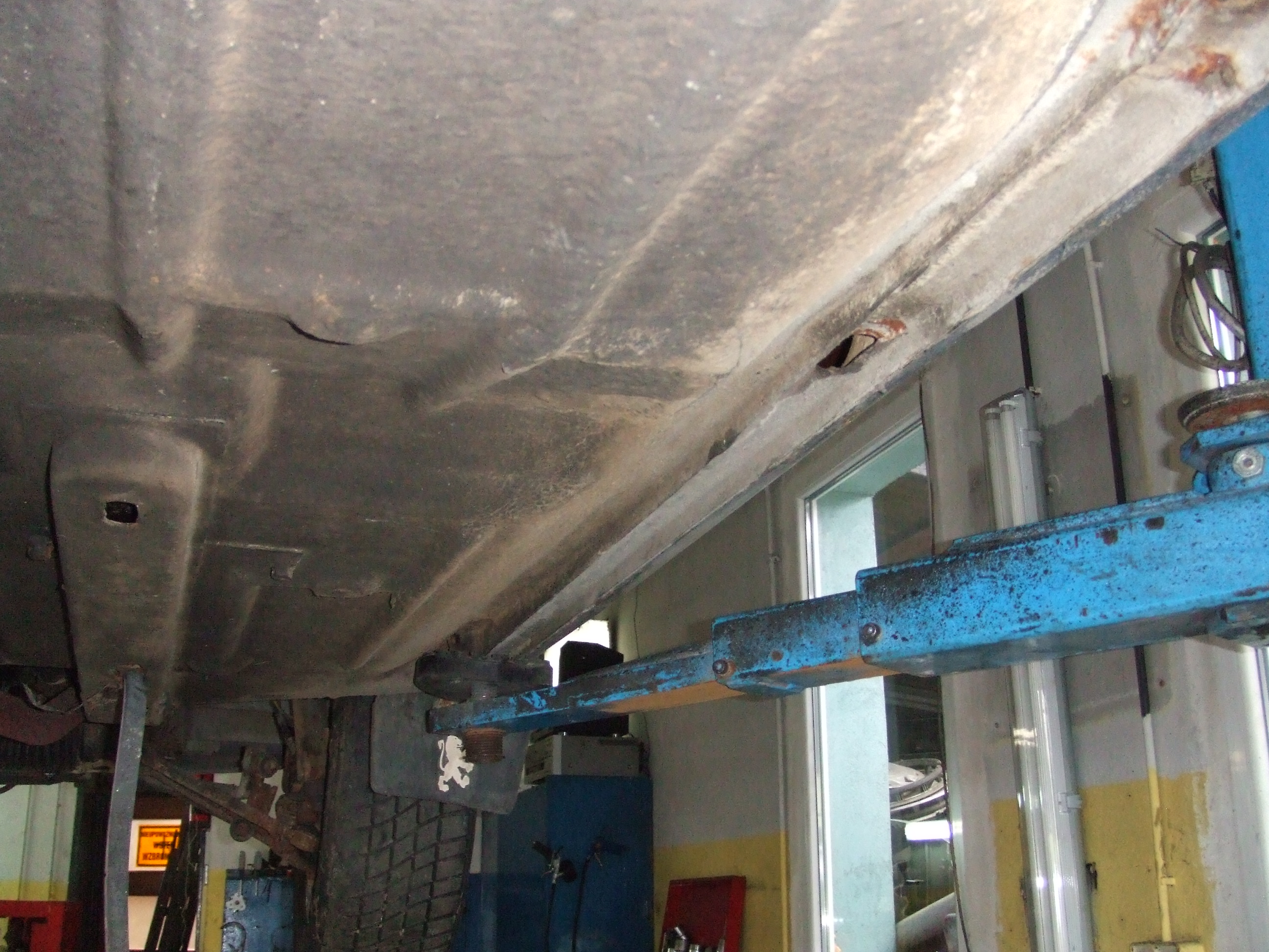

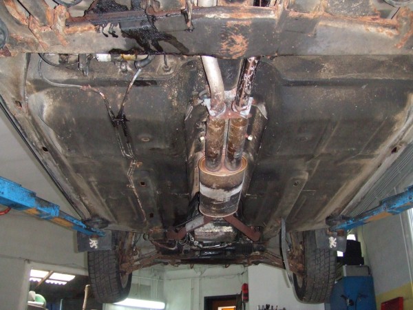

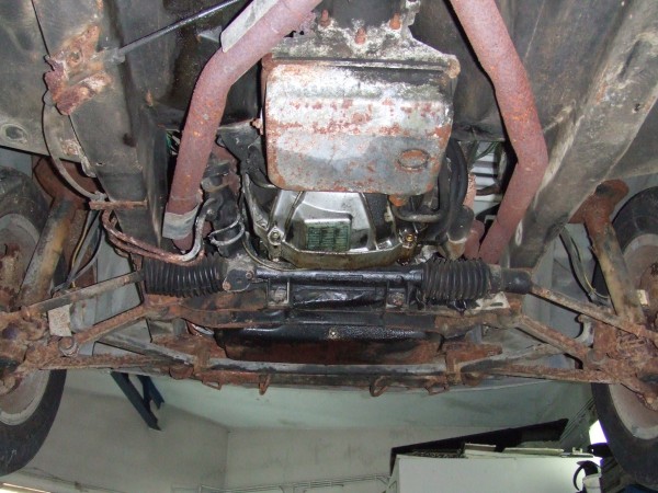

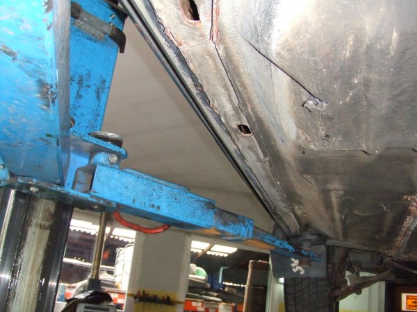

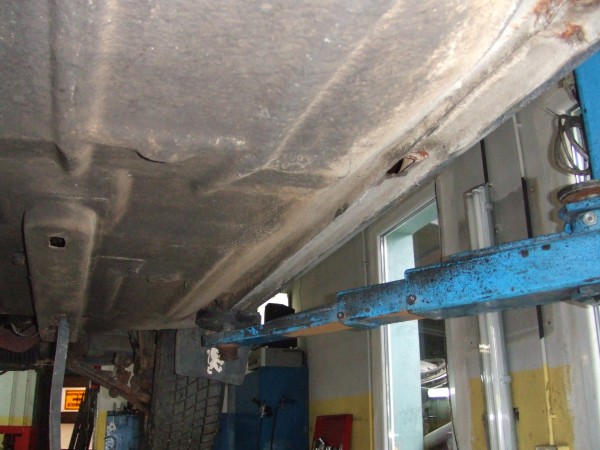

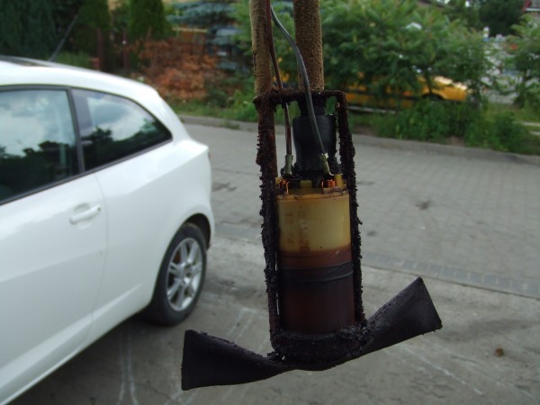

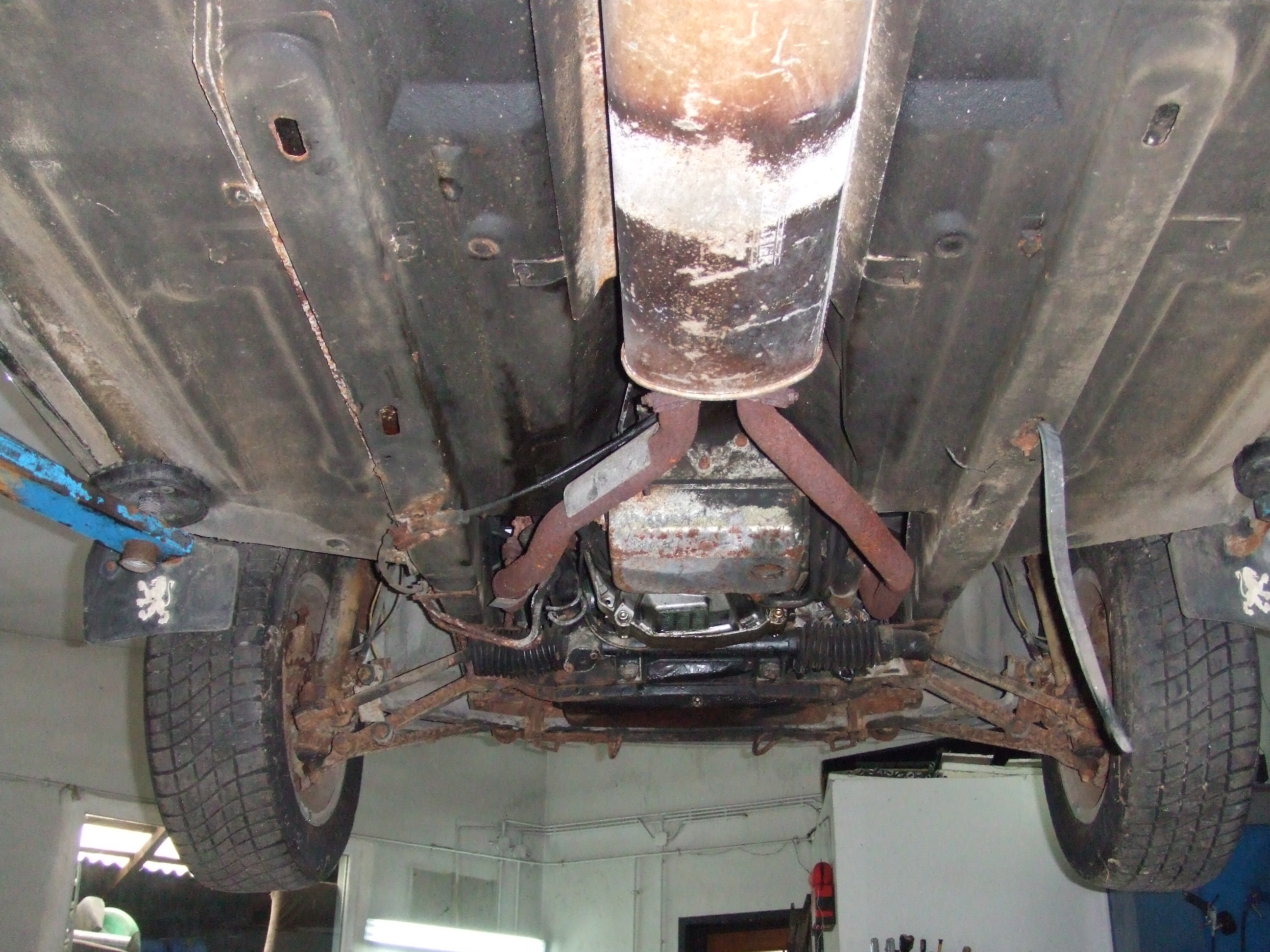

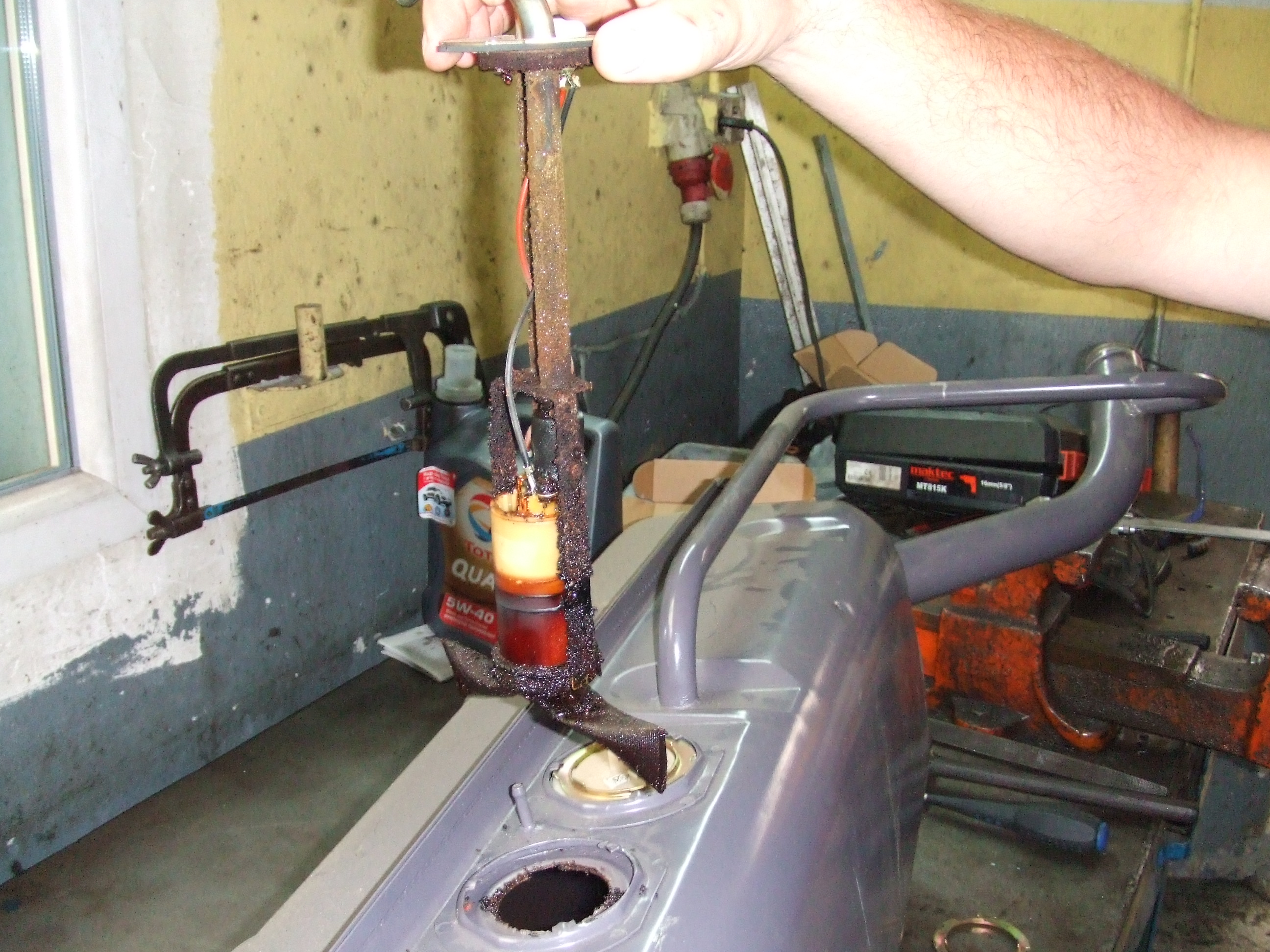

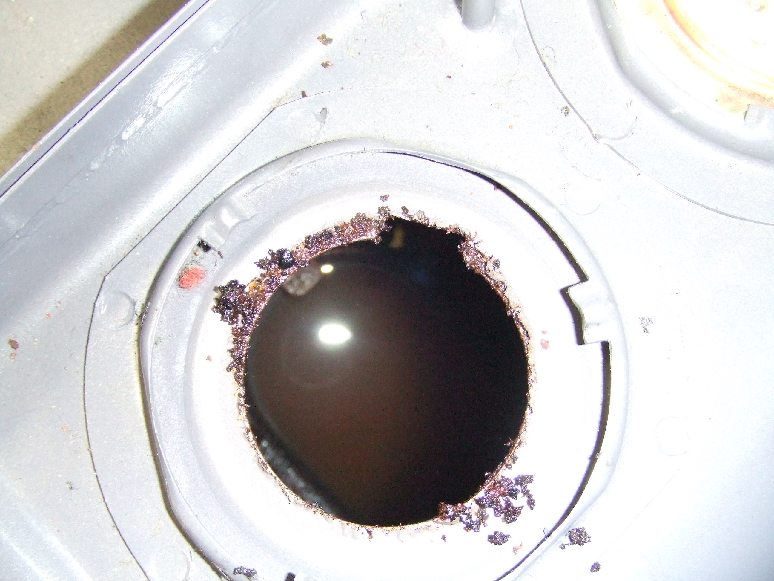

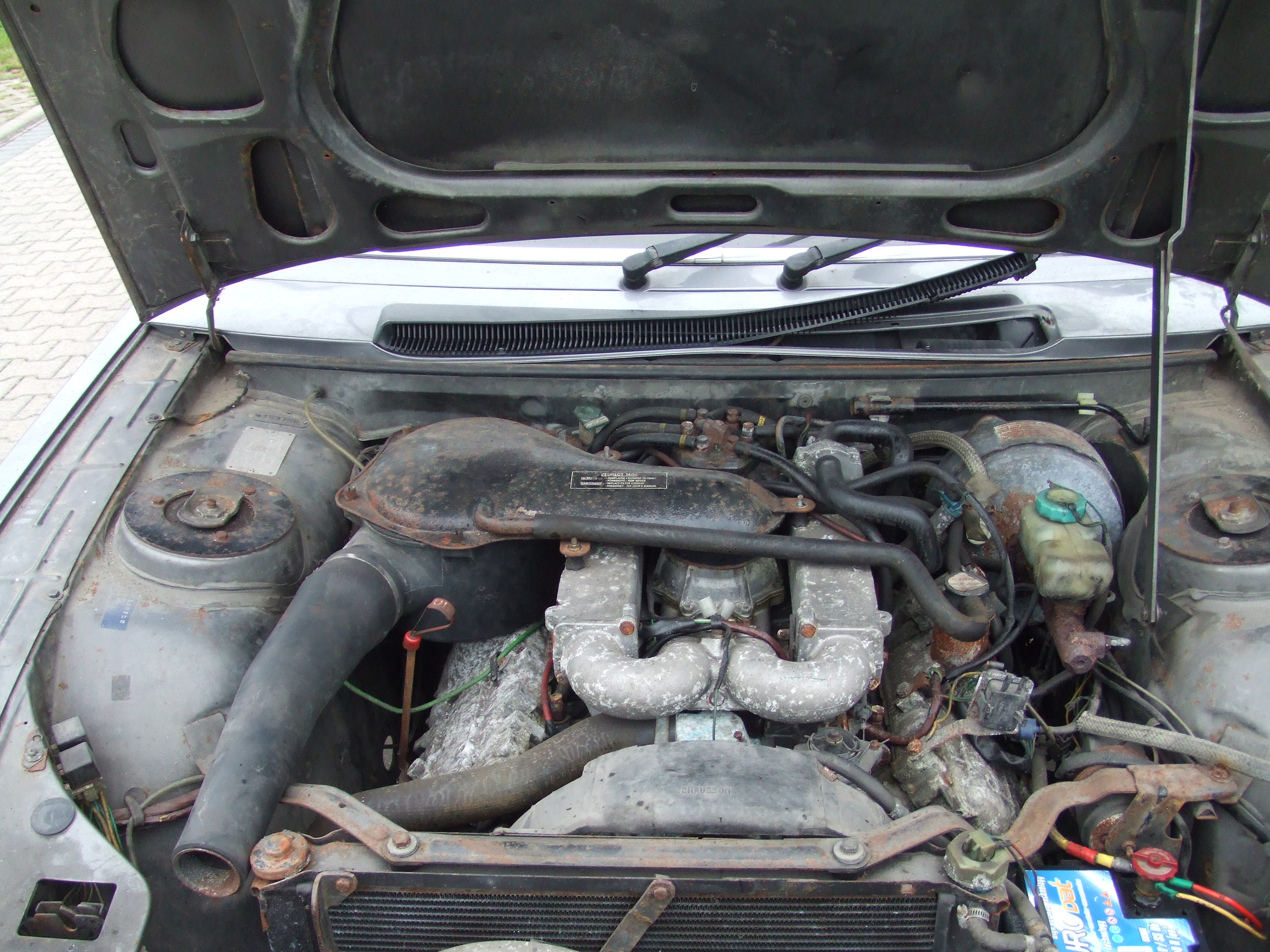

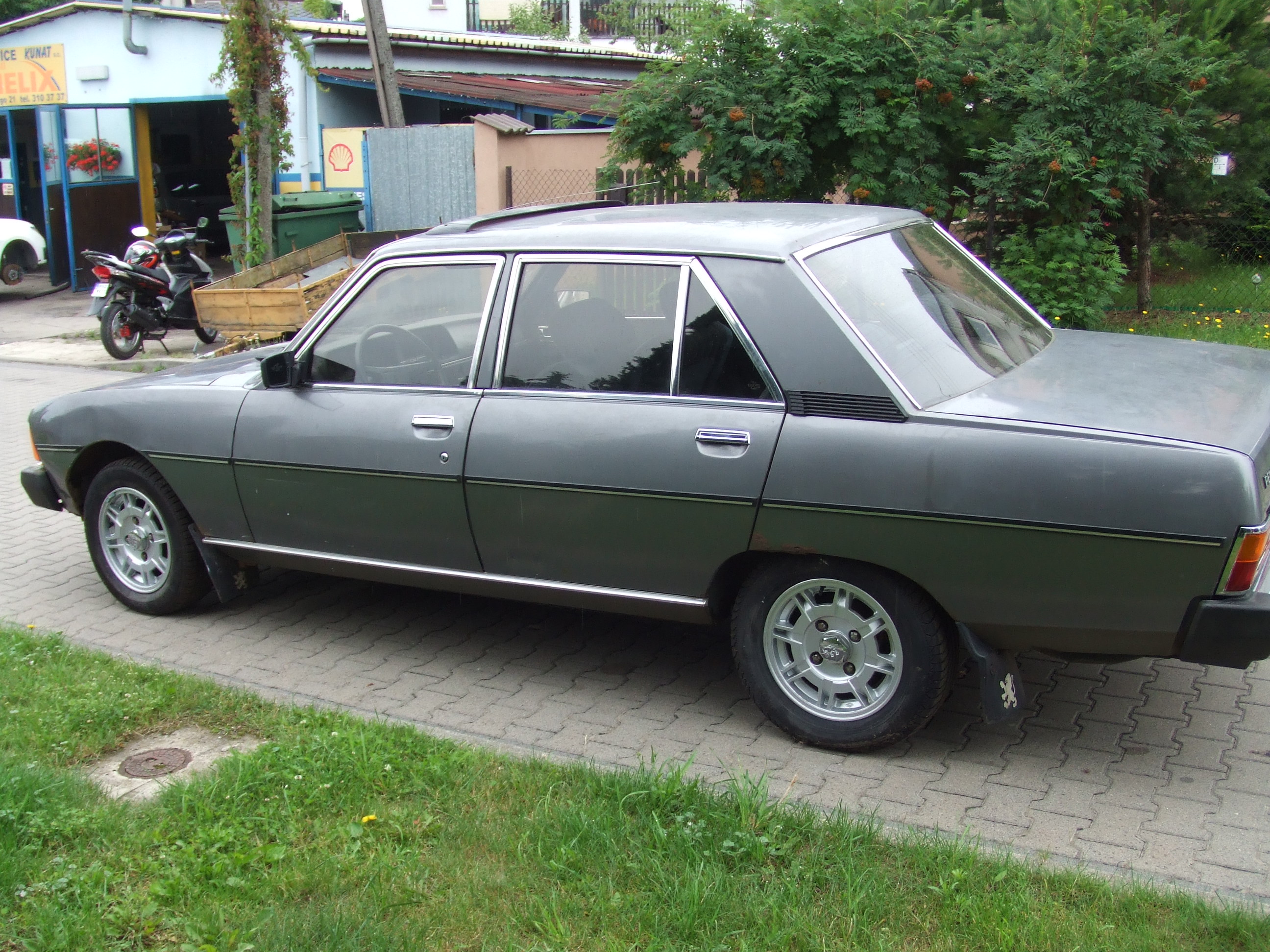

Też czytałem o problemach z korozją, ale to auto ma tylko miejscowe wykwity rudej. Najwięcej jest na elementach zawieszenia, tłumiki są zdrowe, jedynie lewy końcowy ma małą dziurkę. W aucie są bardzo dziwne rozwiązania takie jak centralny zamek jest pneumatyczny, siłowniki klap nawiewu również są pneumatyczne, zbiornik paliwa za tylną kanapą No i znalazłem przyczynę braku ciśnienia paliwa, elektryczna pompa odzywała się, ale nie podawała paliwa, okazało się że jest jeszcze wstępna pompka w zbiorniku która niestety nie żyje

Do KJetronika jest wysoko ciśnieniowa pompa, po trzeciej używanej kupiłem nową w BOSHu i problemy zniknęły (to ze się "kręci" nie znaczy że jest dobra). Nie pamiętam jak w 604 ale w 305 były gumowe mieszki które parciały i przestawały pełnić swoją funkcje(pneumatyka). Sprawdź/przeczyść elektrykę (a trochę tego jest), w tym samochodzie to podstawa. Zanim coś zamówisz w serwisie Peugota sprawdź w Volvo/RENAULT (silnik), możesz się miło zdziwić ,taka skrzynia biegów (wnętrze) była w jakimś starym OPELu. Wiele części to P504/505. W "Fani 4 kółek" jest odcinek o ALPINA310, tam trochę o tym silniku (na gaźniku), taki silnik był też w Volvo760.

blacharsko faktycznie wygląda dobrze

Dzisiaj odbyło się pierwsze odpalenie na prowizorycznym zbiorniku paliwa, i pierwsze mycie po 18-stu latach.
Niestety pompka w zbiorniku jest nie do uratowania, może ktoś z Was już się spotkał z takim rozwiązaniem? Jest jedna mała pompka w zbiorniku i większa zewnętrzna standardowa, ładuje ok.3.5 bara. Oczywiście dużą można dostać, małej nie. Silnik bez tej małej pracuję normalnie i ma super dźwięk Chcę dopasować jakąś pompkę, tylko nie wiem jakie ma mieć parametry? Muszę jeszcze sprawdzić czy zasilanie do niej jest cały czas po zapłonie czy może tylko przy wysokich obrotach, jaką ona ma spełniać funkcję
