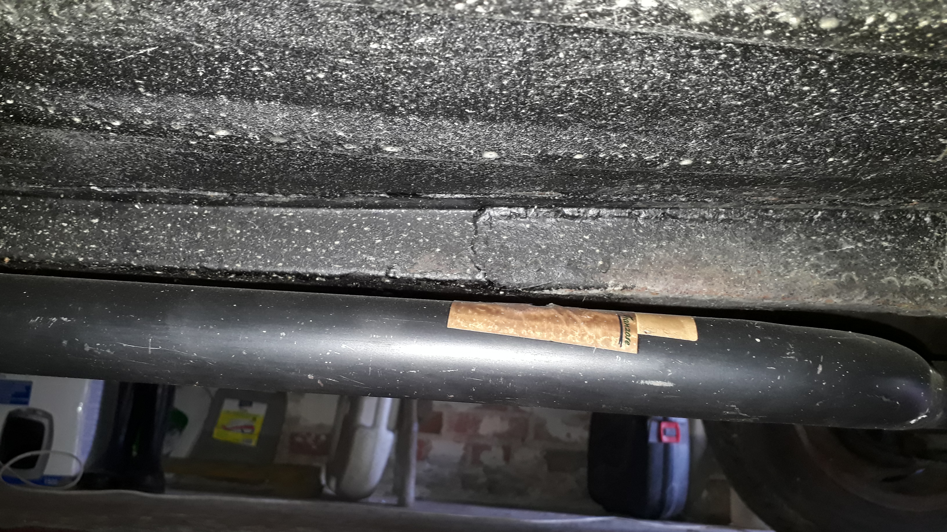

Po układzie hamulcowym, który przeszedł całkowity remont postanowiłem zająć się wydechem. Udało się dostać wszystkie elementy nowe,głównie w sklepie muzealnym Peugeota. Po poskładaniu wszystkiego w całość i zamontowaniu do samochodu, po raz pierwszy w życiu usłyszałem fabryczny dźwięk wydechu. Kiedyś jak jeździł dziadek to wydech był łatany z powodu braku części, a potem wydech był sklecony z elementów z różnych aut.
Różnica jest spora. Teraz dźwięk jest odpowiedni dla eleganckiej limuzyny.

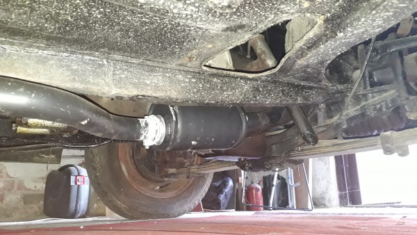

tłumik końcowy prosto z magazynów sklepu muzealnego Peugeot

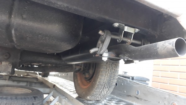

nietypowa rura łącząca tłumiki idąca łukiem ponad tylnym mostem

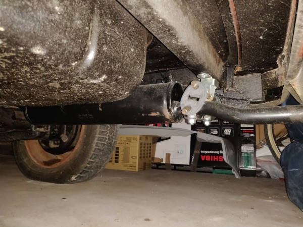

pierwszy tłumik
pierwszy tłumik

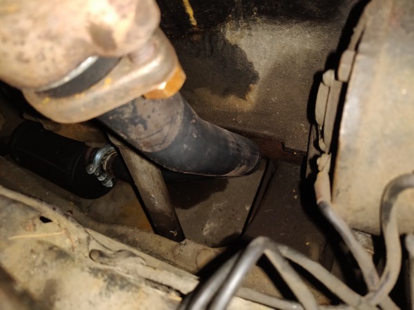

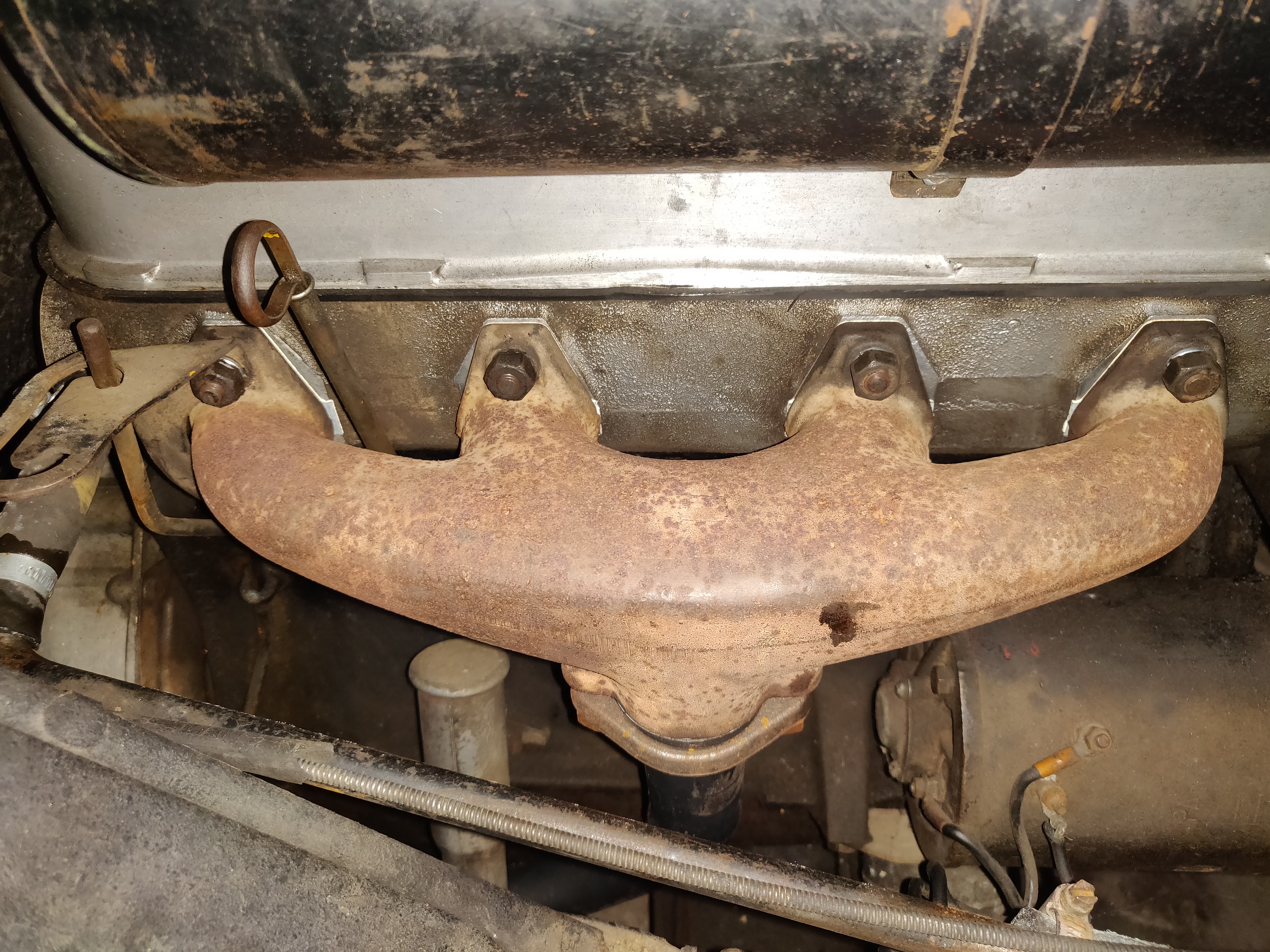

Z dostępnością  tego odcinka wydechu tj. od kolektora do pierwszego tłumika był największy problem

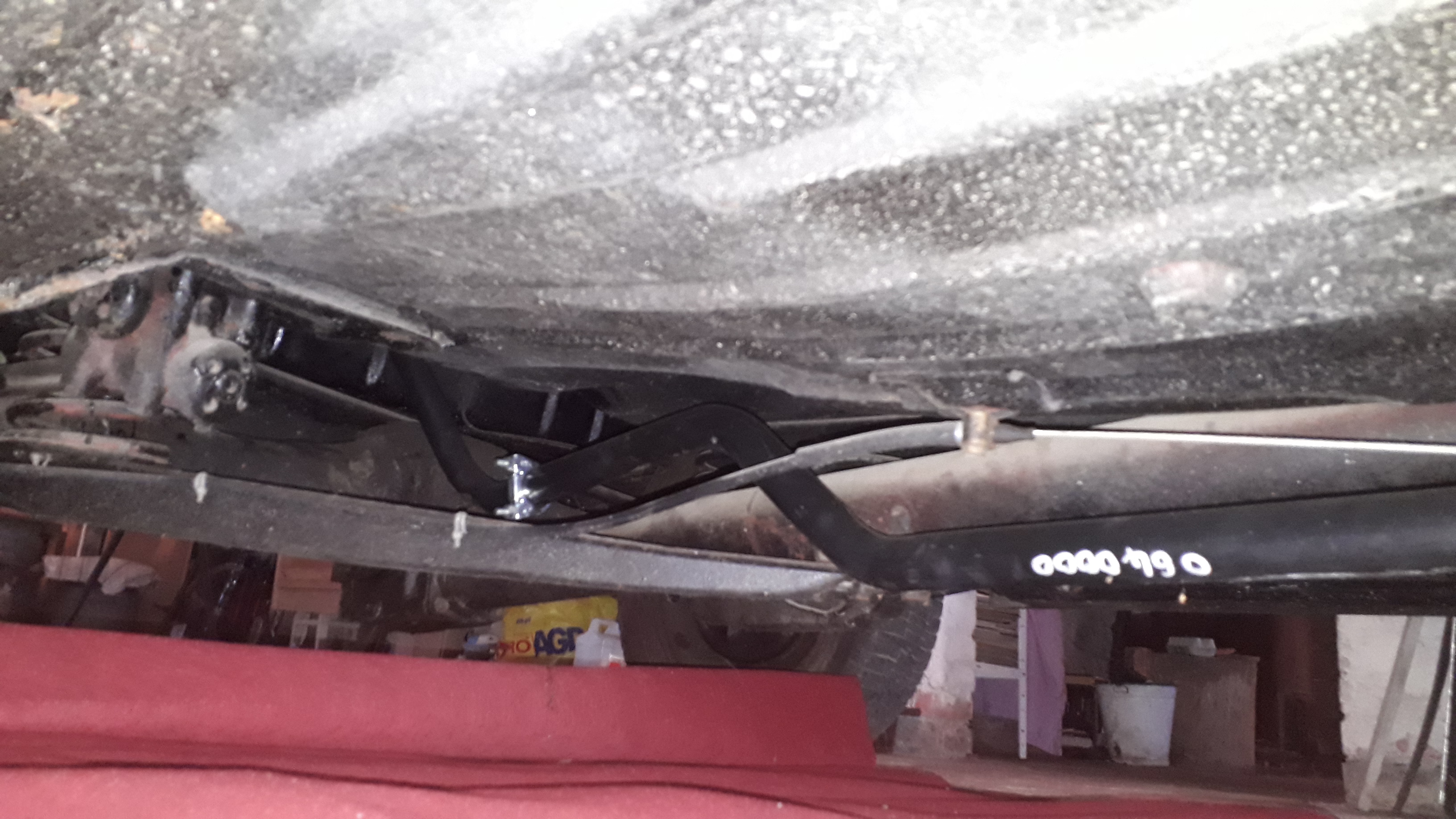

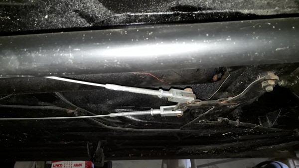

Nowe linki hamulca ręcznego
