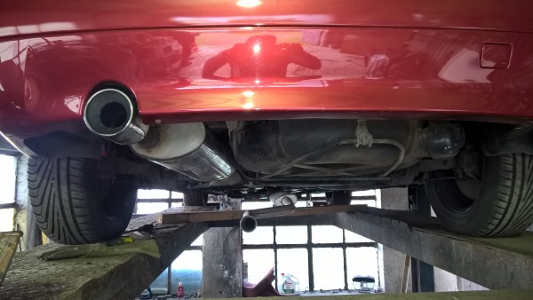

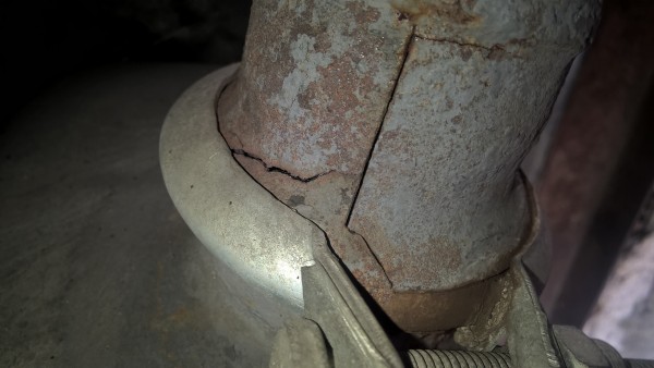

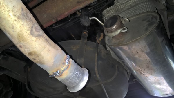

Przy okazji naprawy połączenia stożkowego, zamontowałem ostatnio przelotowego MIllteca - na wolnych obrotach dźwięk jest prześliczny, do 3000 cicho, w miarę porównywalnie z OEM, pomiędzy 3000 a 4000 jest głośno..dość uciążliwie..ale powyżej 4000 już jest ładnie no i lepiej się zbiera z dołu, zdecydowanie

Wróciłem do standardowego tłumika...nie dało się wytrzymać w kilkuset kilometrowe trasy na tym Miltecu
