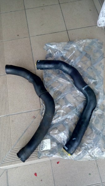

Re: Zamienił Peugeota na Fiataaaaaaaaaaa
Któraś z rur pękła? Miałem to.
Dziura była przy samym łączeniu, więc ją deko skróciłem..
- krzyska
- Posty: 2097
Górna, skróciłem ile sie dało ale jest pęknięta wewnątrz i kwalifikuje się do wymiany
Zdaje się , ze jest taka sama jak w fordzie 1,8 tdci, mechanik mi założył od Alfy

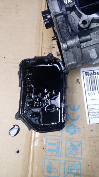

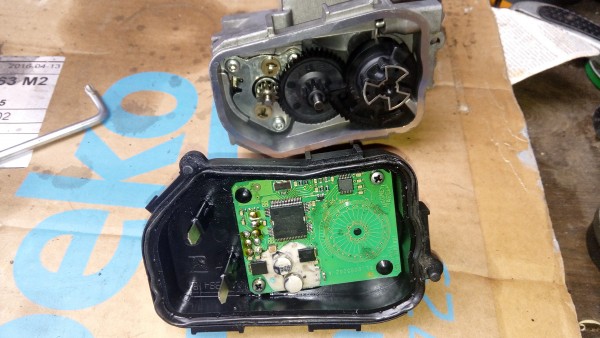

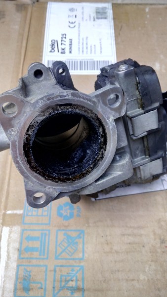

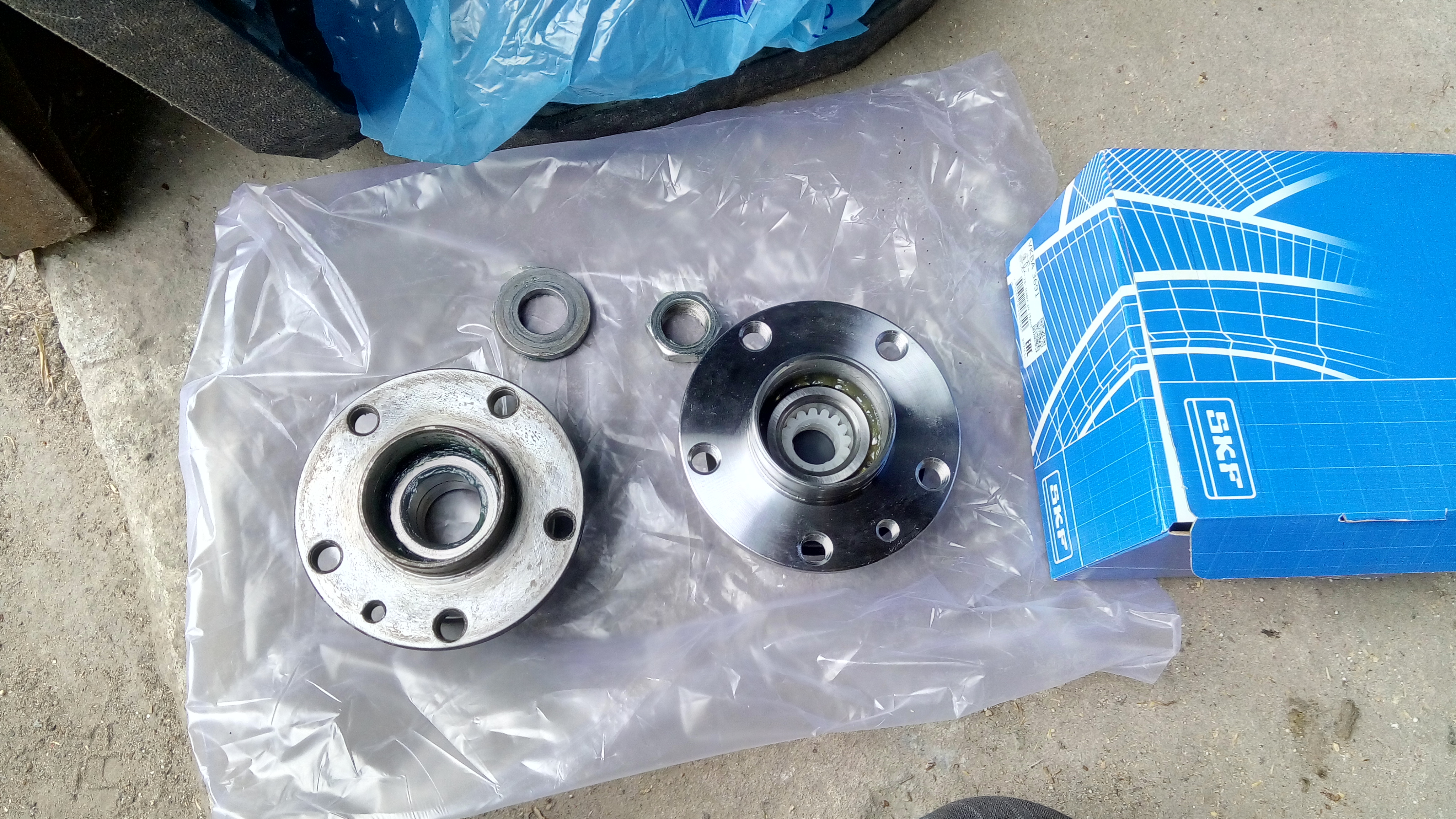

Wymieniona jeszcze tylna prawa piasta.
Jedna z ostatnich kwesti do sprawdzenia była przepustnica. Pojawiał się sporadycznie błąd klapy gaszącej i silnik "gasł" dość twardo. Dodatkowo poprawione luty, jeden wygladał podejrzanie.
Wszystko co było do sprawdzenia zostało przejrzane. Za jakieś 3-4 miesiace skończą się klocki z przodu i to tyle z mechaniki.
Aaa, kupiłem najdroższe do tej pory wycieraczki na przednia szybę w swoim życiu. Super hiper twin cośtam od boscha. Źle mi z tym.
