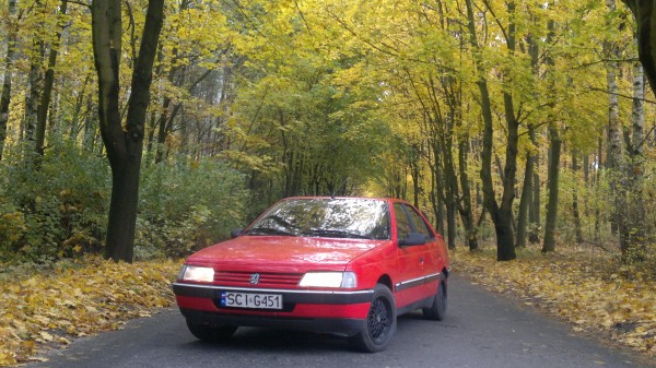

Re: Peugeot 405 GRDturbo
Fajnie się prezentuje na tle jesieni
I mimo, że nie ma 405 na tablicy, to jednak ciekawa kombinacja

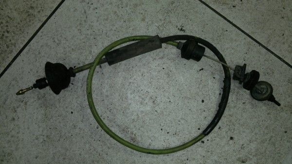

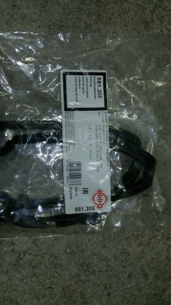

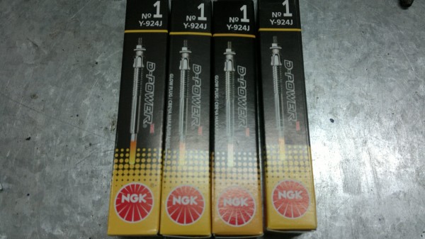

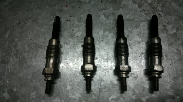

Wczoraj udało się ogarnąć :
- wymiana świec żarowych na NGK. W aucie funkcjonowały dwie świece iskra i dwie meile lub coś w tym stylu
- wymiana uszczelki pod pokrywą zaworów. Ta stara połamała się na kawałki przy wyciąganiu
-wymiana linki sprzęgła. Korozja pancerza linki była na tyle duża, że uniemożliwiała właściwą jej pracę. Dawało to wrażenie jakby sprzęgło chwilami się ślizgało. Już ten objaw ustąpił.

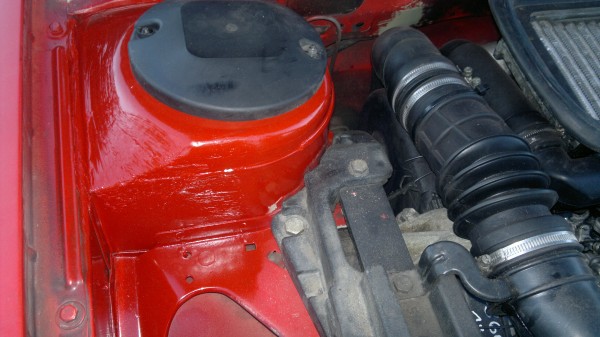

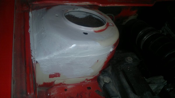

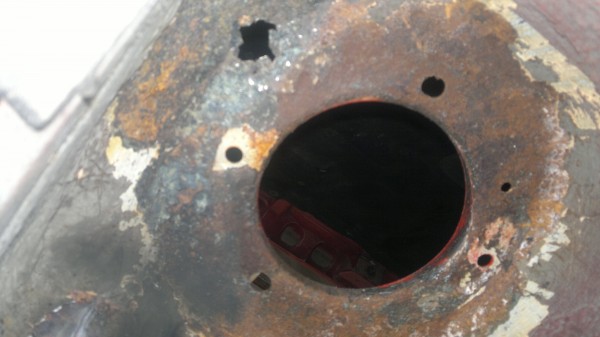

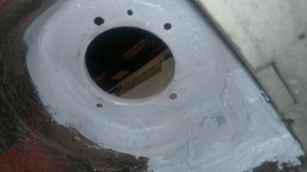

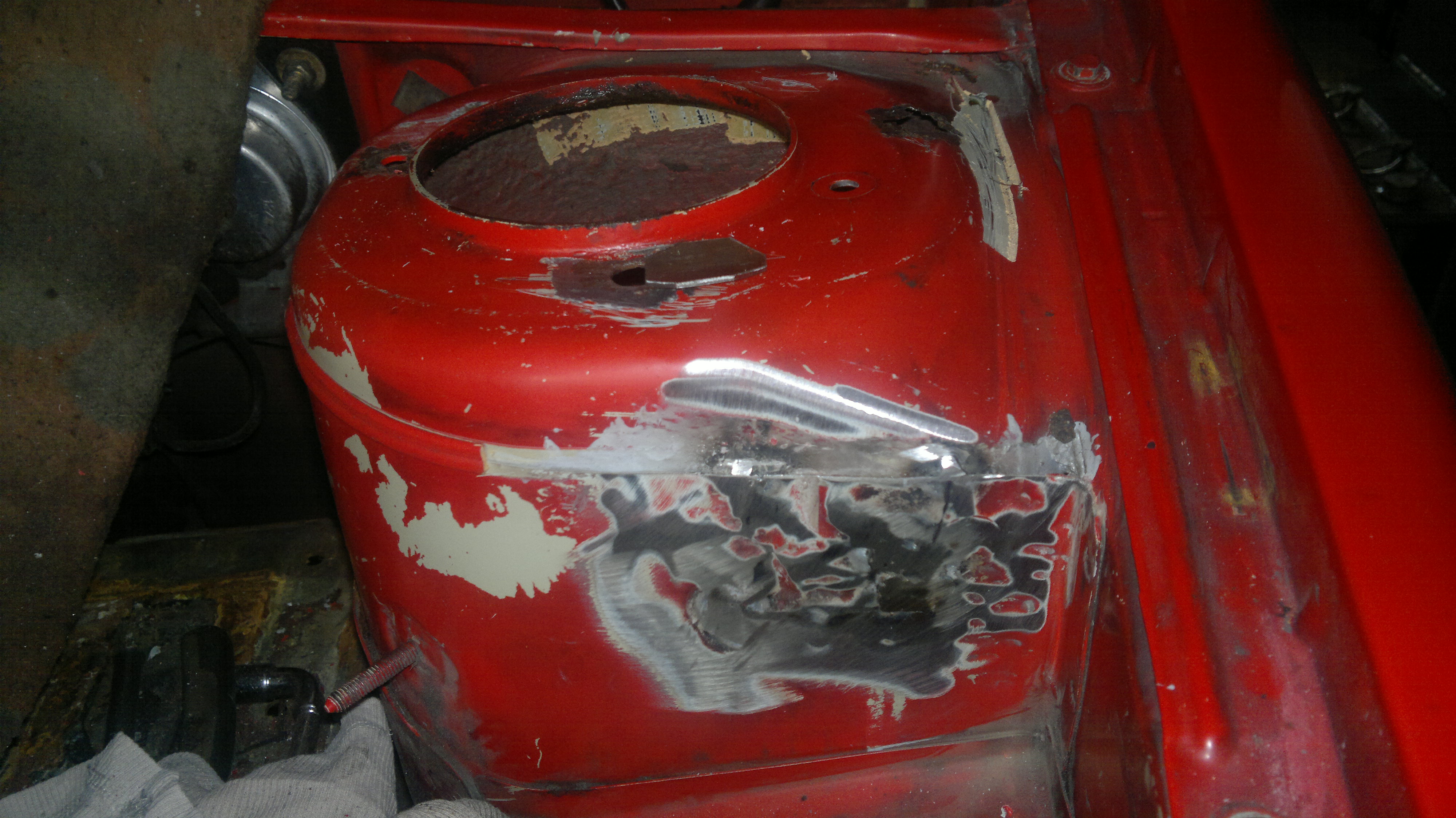

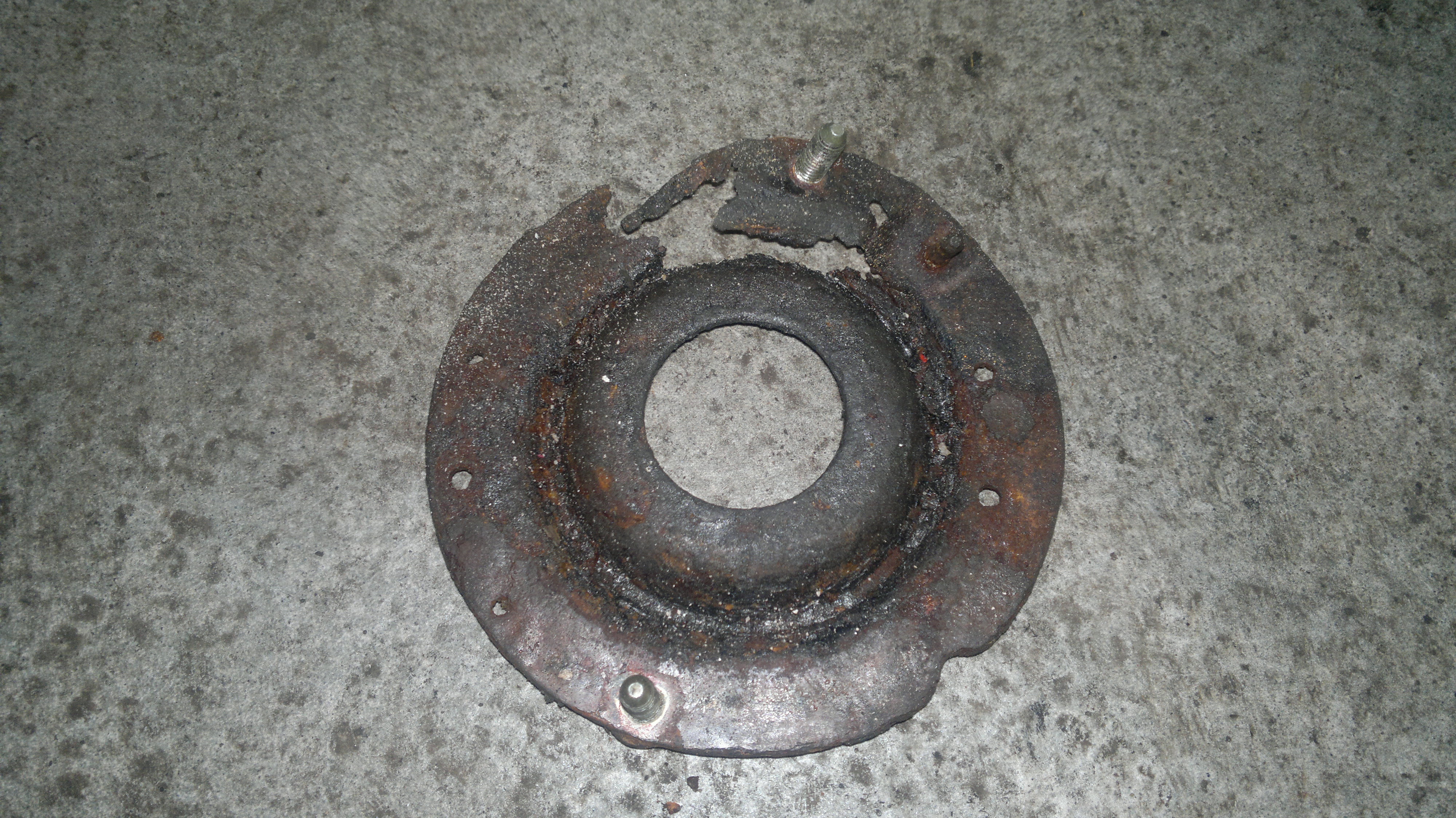

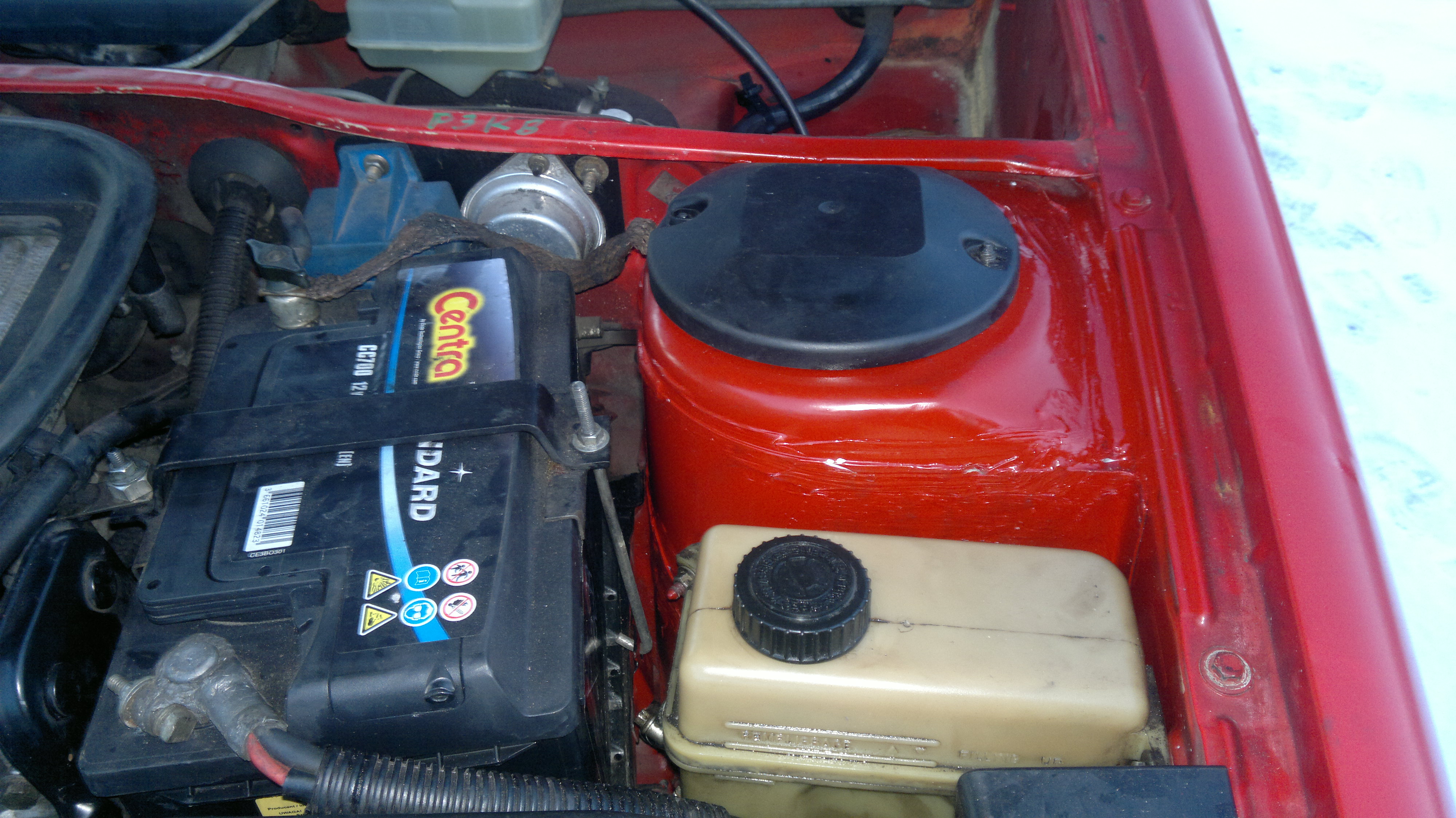

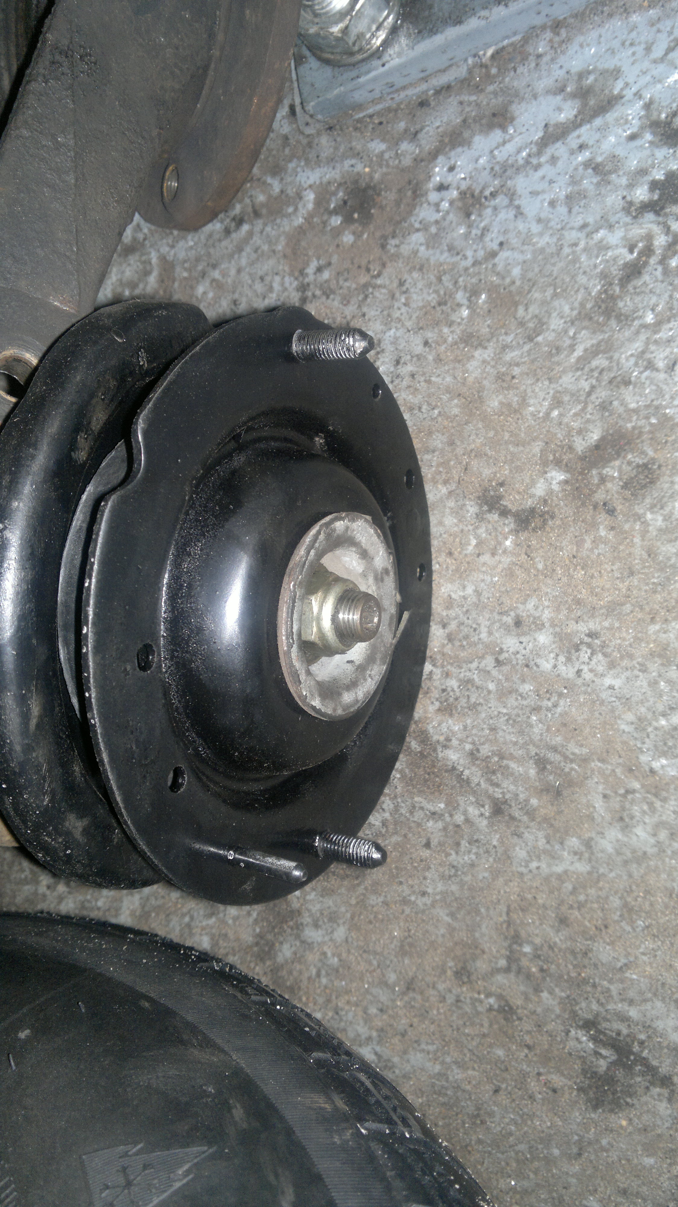

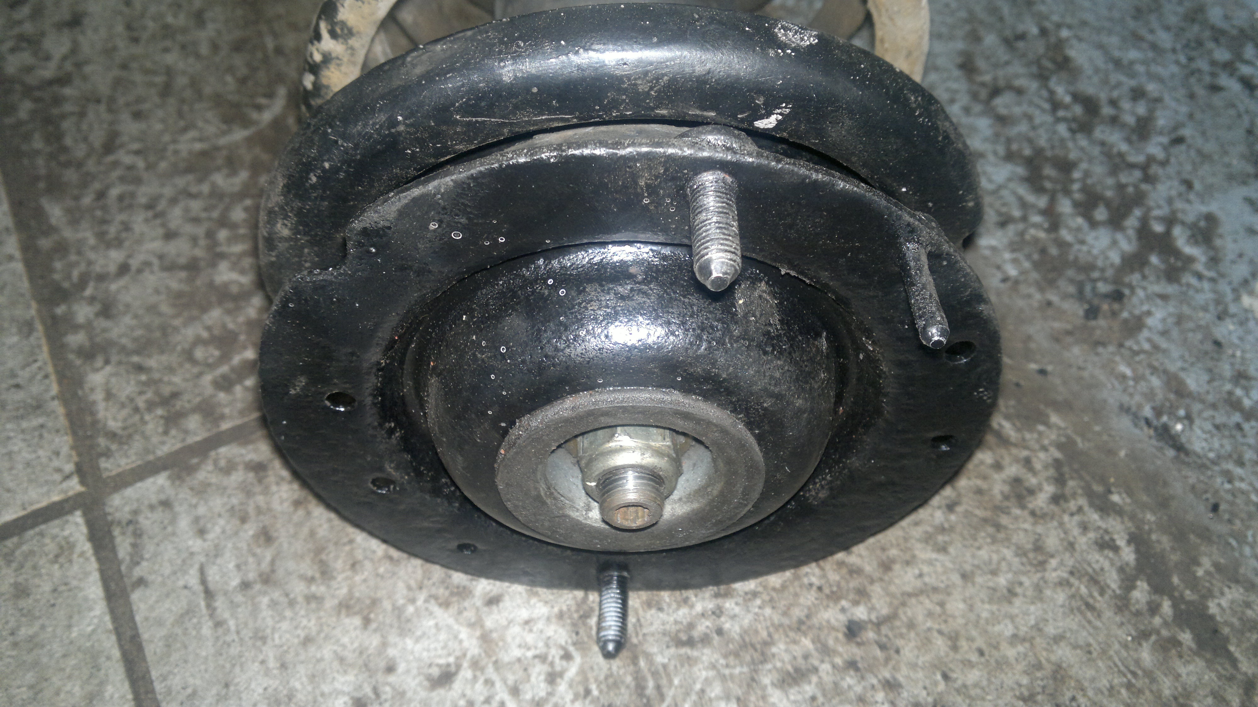

Dalsze naprawy polegały na:
-regeneracja maglownicy w profesjonalnym zakładzie regeneracji
-wymiana drążków kierowniczych i sworznie wahaczy
-wymiana zużytych części mcphersonów oraz łożysk i misek
-naprawy blacharskie kielichów mocowania mcphersonów
Trochę zdjęć z prac.
