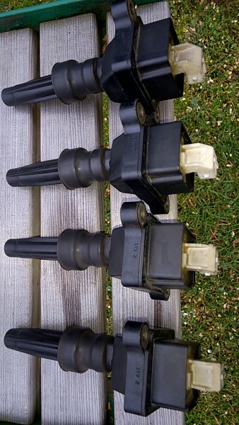

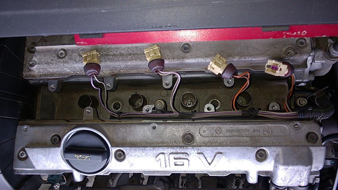

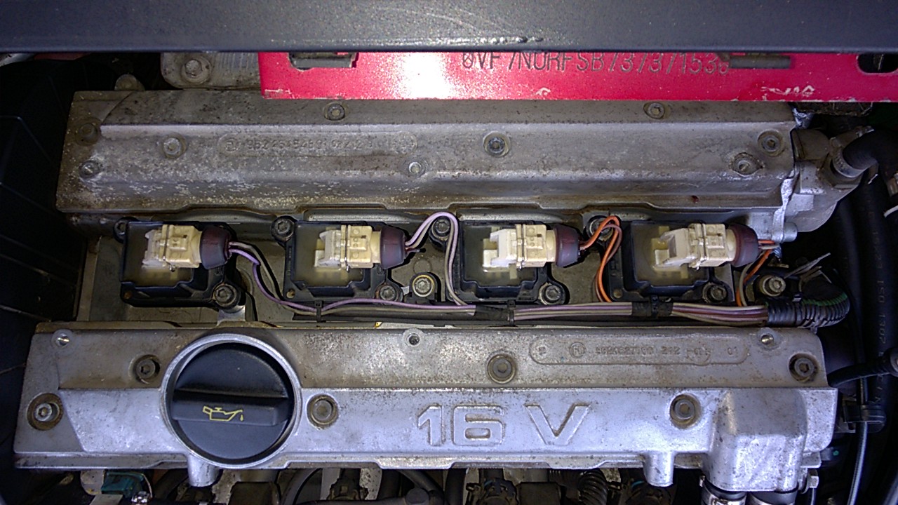

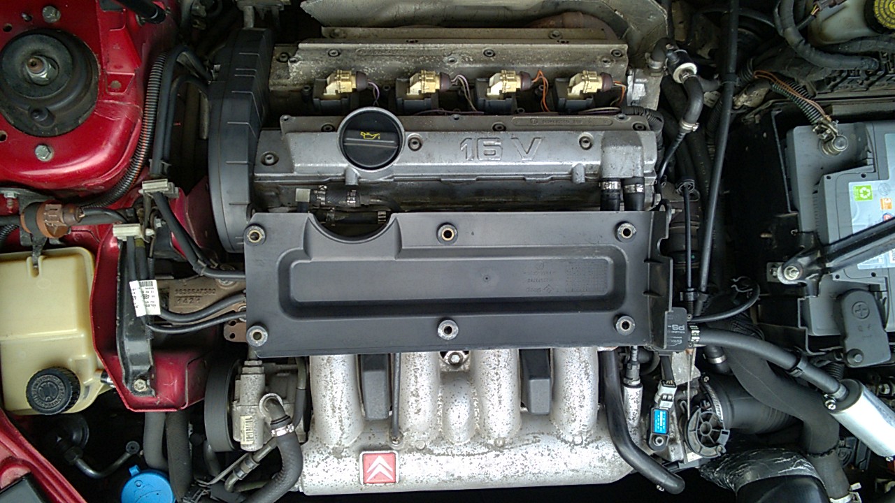

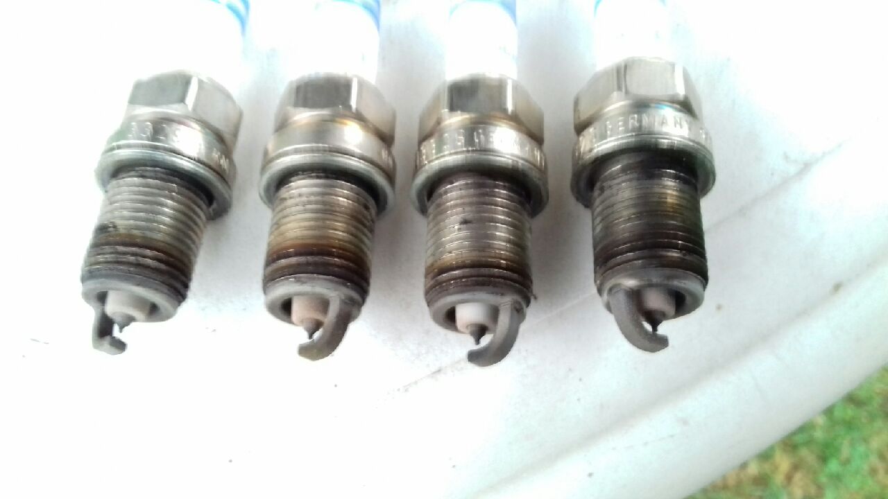

Nadszedł dzień, gdy mogłem w końcu na spokojnie wymienić sobie świece.
Najważniejsza sprawa, o czym wielu zapomina, to operację tę należy przeprowadzić na zimnym silniku.
Porozkręcałem sobie wszystko powolutku, wszelkie połączenia elektryczne zabezpieczyłem preparatem do styków.
O dziwo stare świece nie stawiały jakiegoś większego oporu podczas odkręcania, nie były oczywiście luźne, ale dało się je łatwo odkręcić.
Wg mnie to dziwne, macie z tym jakieś doświadczenia ?
A pamiętam, ze dokręcałem je dość solidnie. Co prawda za kilka dni nie poprawiałem, nie sprawdzałem wtedy po montażu, uznałem, ze jeśli dokręciłem wedle zasady : ręką do oporu, a potem o kąt 90 stopni, to wystarczy.
Tym razem za jakiś czas sprawdzę ich stan dokręcenia.
Puki co , praca silnika na nowych wydaje się być bardziej gładka, stabilna, równa..
W związku z tym, ze mam gaz, świece poszły irydowe. Tak więc na około 100 tys km mam spokój.
Jak widać po świecach - z silnikiem jest wszystko okej...
Przebieg 184 256 km

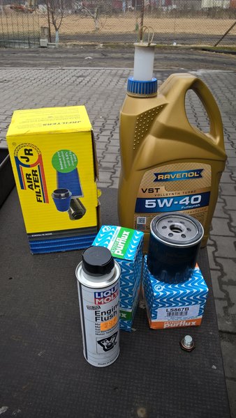

Ravenol VST 5w40, prawdziwy syntetyk w oparciu o PAO...
Niby pięknie, wspaniale, ale mam jakieś wrażenie , ze mój silnik się z nim nie lubi...jakoś głośniej pracuje, nie umiem określić konkretnie. Niby idzie jak wścieklizna, ale na Totalu 9000 Energy 5w40 pracował jakby lepiej...
- krzyska
- Posty: 2097
Re: Xsara VTS
Z totala też byłem zadowolony. Z motulem mam mieszane odczucia i planuję kolejną wymianę zrobić na np. Valvoline bądz taki wynalazek jak u Ciebie tylko w normie C3
