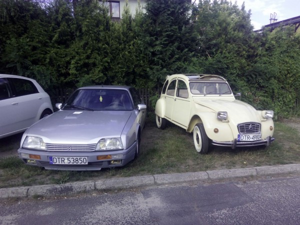

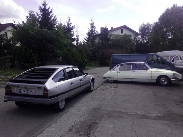

Dwie cytryny
- Posty: 1892
Re: Citroen CX Turbo 2
W sumie to trzy i wszystkie cudne
- Posty: 506
- Posiadany PUG: CJ
DS em się nie chwaliles jeszcze, poka więcej!

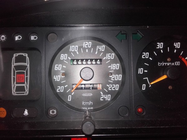

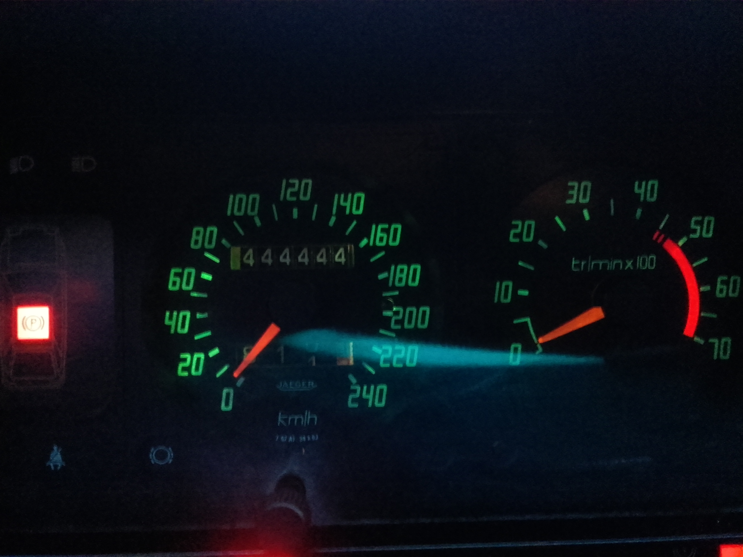

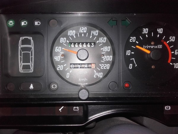

Taki dumny przebieg wyskoczył na liczniku

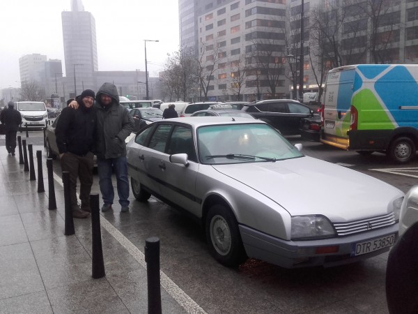

auto użytkowane codziennie, ostatnio nawet byłem z ekipą w Wawie na barbórce, a w piątek brat jedzie do Niemiec na święta. Jak na razie żadnej awarii.

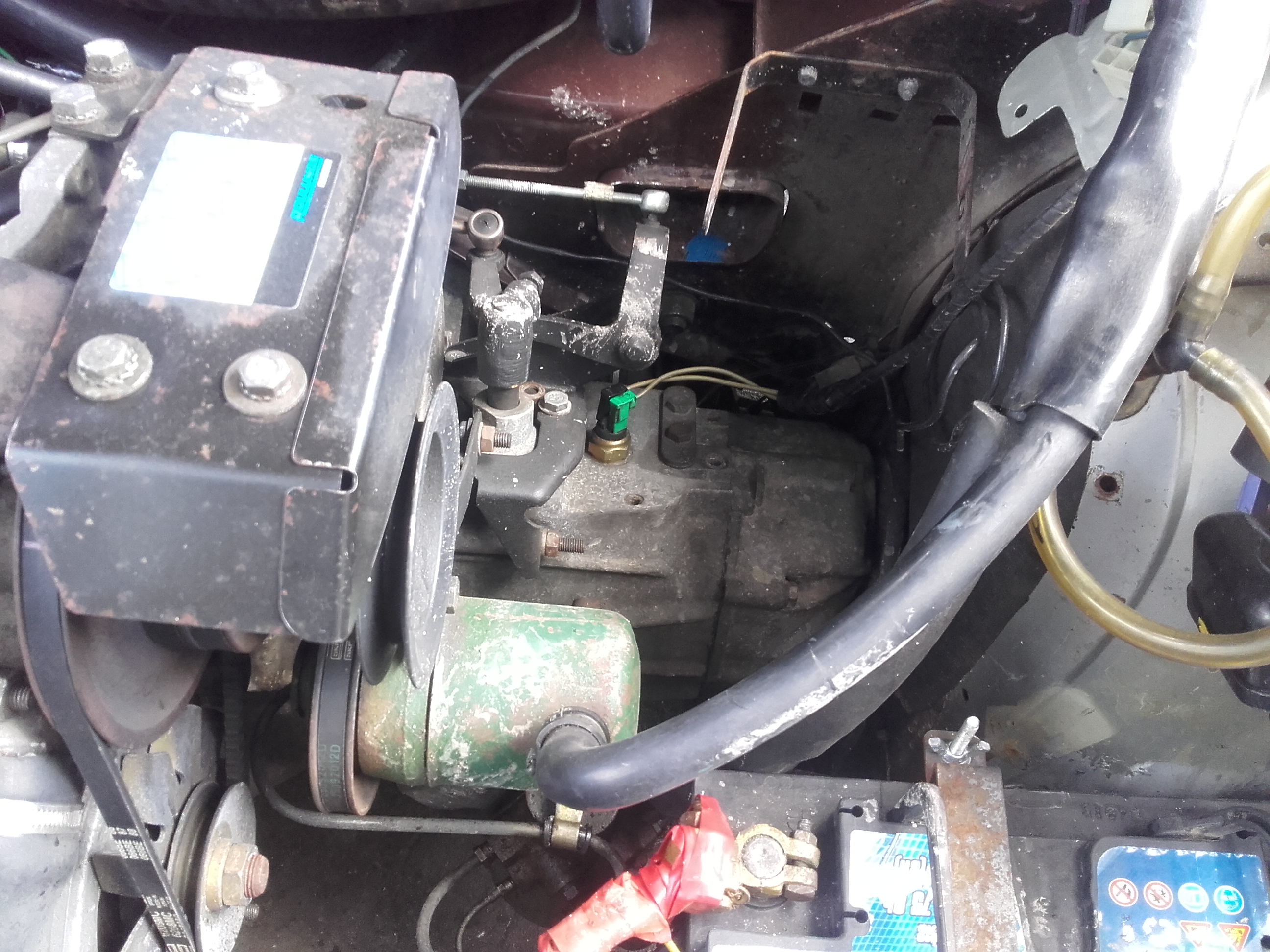

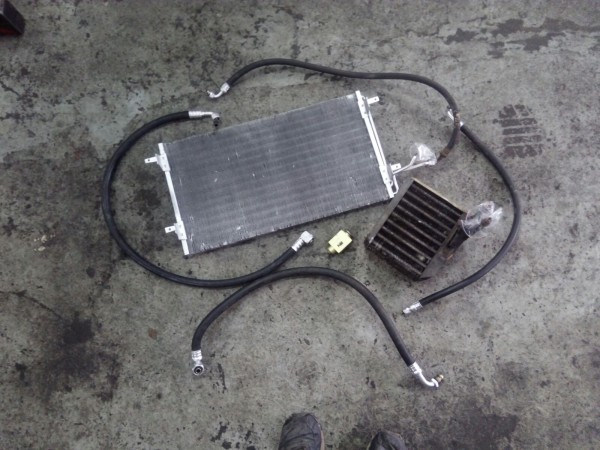

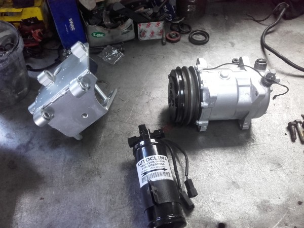

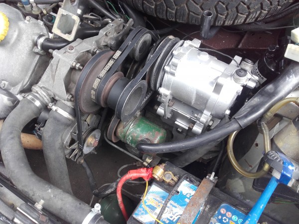

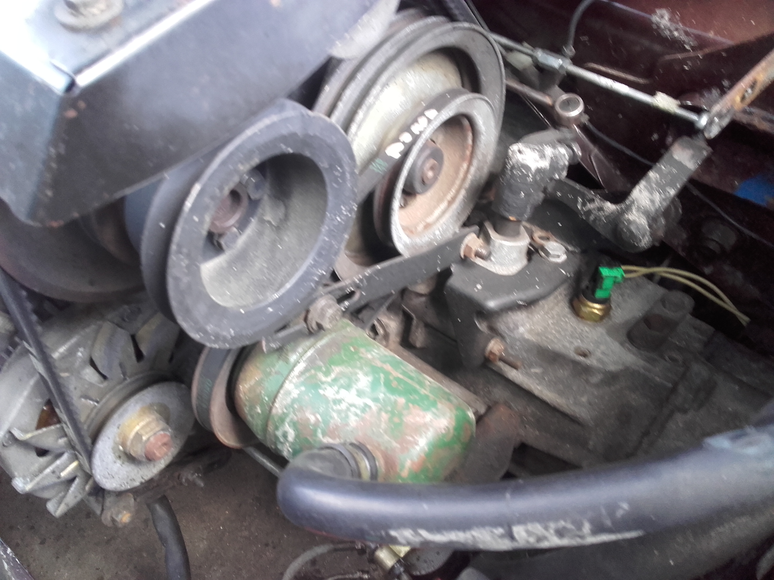

Przyszedł czas na podniesienie komfortu podróży
Zestaw osobiście wymontowałem z CX-a który szedł na złom, kompresor dostał nowe uszczelnienia, łożysko,olej i porządnie wypłukany z resztki R12. Przewody, skraplacz i parownik również wypłukane z R12, osuszacz oczywiście nowy, układ będzie pracował na R134.
