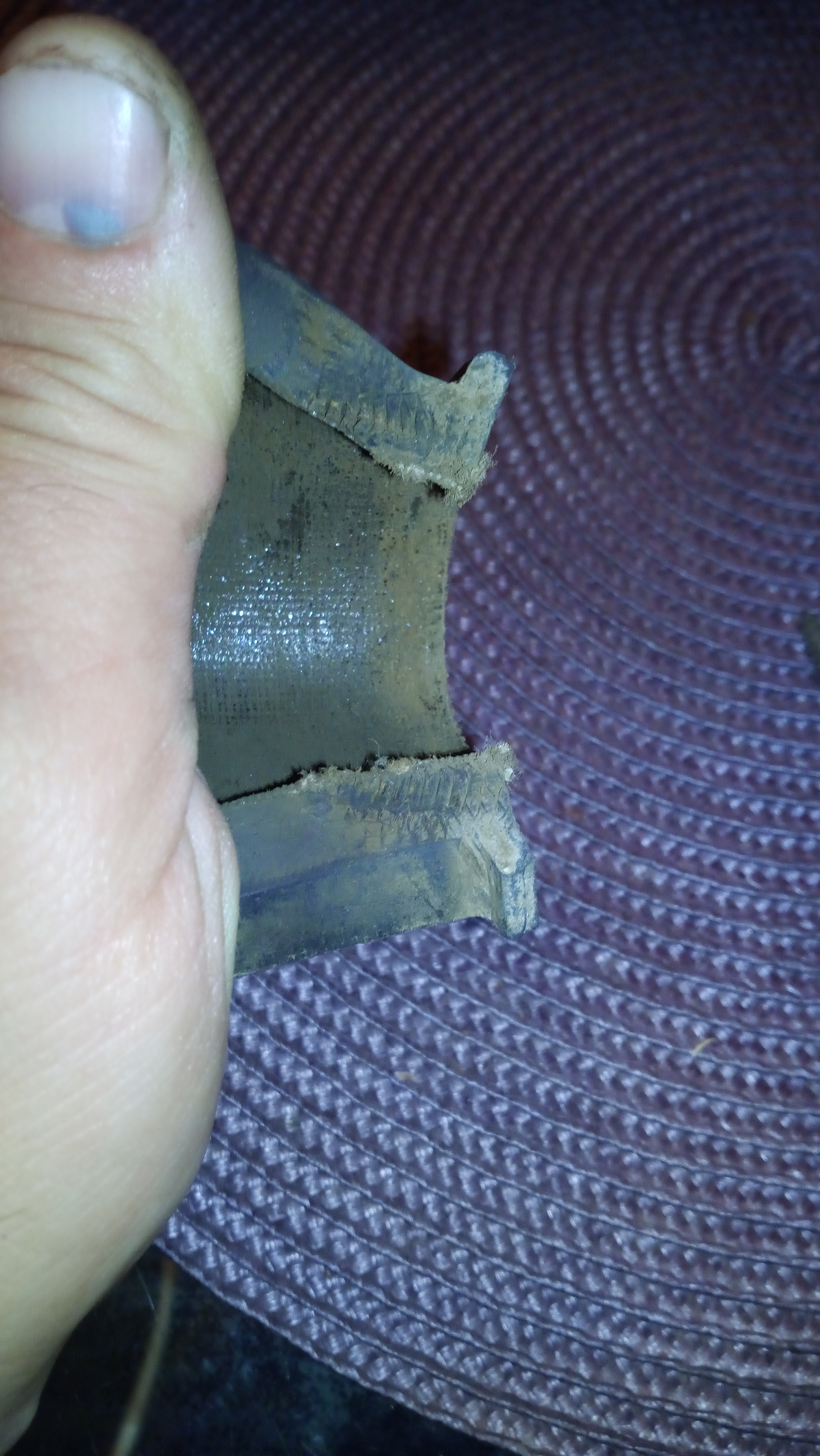

Z tymi wahaczami jest widzę regularna robota... Czy nikt nie opatentował lepszej metody? Nie ma poprawionych zastępników? Ktoś, coś na forum Alfy?
Re: Zamienił Peugeota na Fiataaaaaaaaaaa
Problem stanowią górne wahacze na przedniej osi. Liczą sie tylko trzy "firmy": ricambi orginali czyli aso a to tak na prawdę produkuje trw, trw z tulejami booge (tylko numer ricambi orginali jest na nich zeszlifowany) i lemforder. Wg forum alfa romeo jest tak, że jednym użytkownikom "firmowe" wytrzymują kilka lat albo padają po kilku kkm i odwrotnie gówniane/tanie zachowują się tak samo jak "firmowe"/droższe. Gałka ponoć potrafi wytrzymać dwa komplety tulei. Temat rzeka a jest tego ze 60 stron postów i ankieta na początku tematu.
Co się tyczy mojego egzemplarzą to w ponad 26 miesięcy zrobiłem około 56kkm po naszych dziurawych drogach. Zawieszenie było jeszcze z pierwszego montażu. Dolne wahacze wymieniłem zimą na nowe magnetti marelli, lewy górny był jeszcze ze znakami AR, prawych były dwa nowe i jeden używany i to co przyjechało z Niemiec( po zakupie wymieniony).
Z tyłu były rozerwane tulejki z zwrotnicach więc zostały wymienione i dodatkowo cykierki w wahaczach wzdłużnych. Cukierasy wyglątały na zdrowe ale były bardzo miękkie. Efekt był taki, że przy zmianie pasa bujało tyłem auta. Reszta wahaczy z tyłu to pierwszy montaż.
Ktoś na forum próbował dorobić górne wahacze z wymienna gałką ale temat umarł chyba ze dwa lata temu. Są jeszcze wahacze od pucharówek na unibolu ale widziałem je tylko na zdjęciach auta do wyścigów wtcc i czytałem wzmiankę, że ktoś kiedyś gdzieś miał znajomego, któremu zostały z pucharówki. I tyle informacji o nich.
Gdyby nie kiepskie drogi w powiecie, a już w szczególności na terenie mojej gminy gdzie zamiast nalewać nowe nawierzchnie stawia się ograniczenie do 50km/h albo w pięciu wioskach nalewa się co roku po 100m ( słownie : sto metrów i to nie żart) drogi to to zawieszenie wytrzymałoby więcej kilometrów.

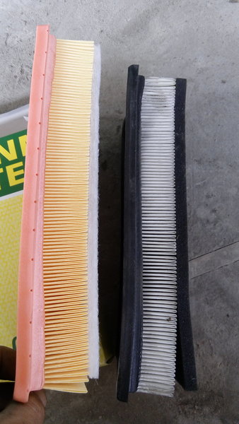

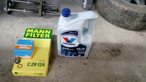

Mała zmiana w wyborze środka smarnego na Valvoline bo za X-cleana chcą nierozsądne pieniążki.

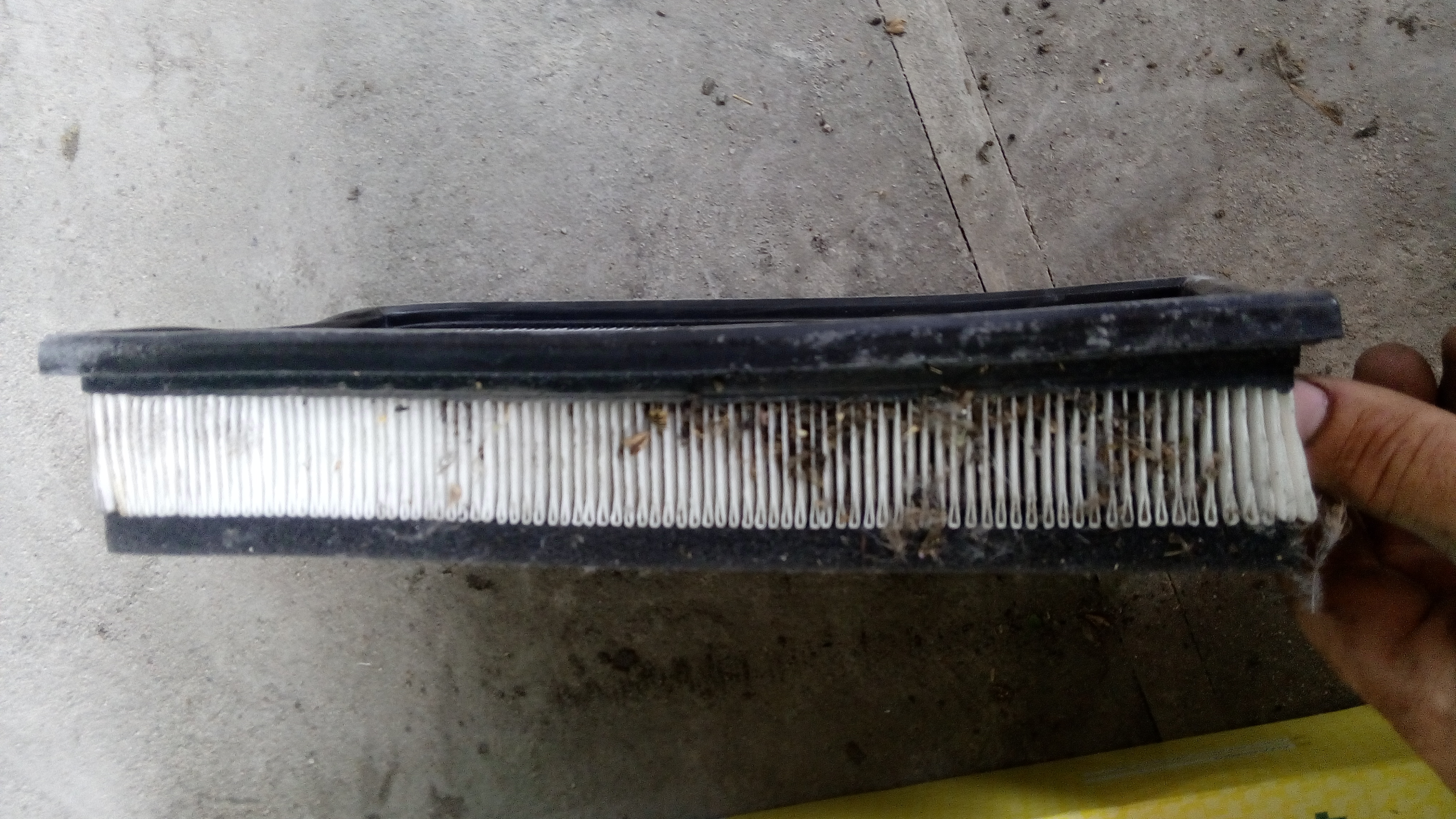

Filtr powietrza tym razem wymieniony na Manna ale tu popełniłem błąd w wyborze. W porównaniu do ricambi czy nawet filtrona do szajs. Juz champion wyglada lepiej. Ze względu na czas potrzebny do jego wymiany, cena niższa o 5zeta nie rekompensuje wrażenia taniości.
Auto umówione w warsztacie na wymiane gum przedniego stabilizatora ale z mechanikami jest jak z NFZ. Trzeba uzbroić się w cierpliwość. Przesmarowałem też górne wahacze.

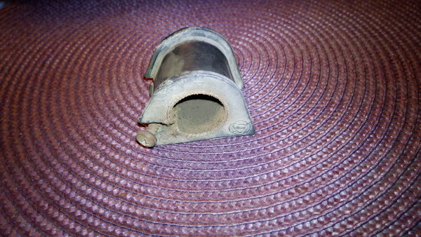

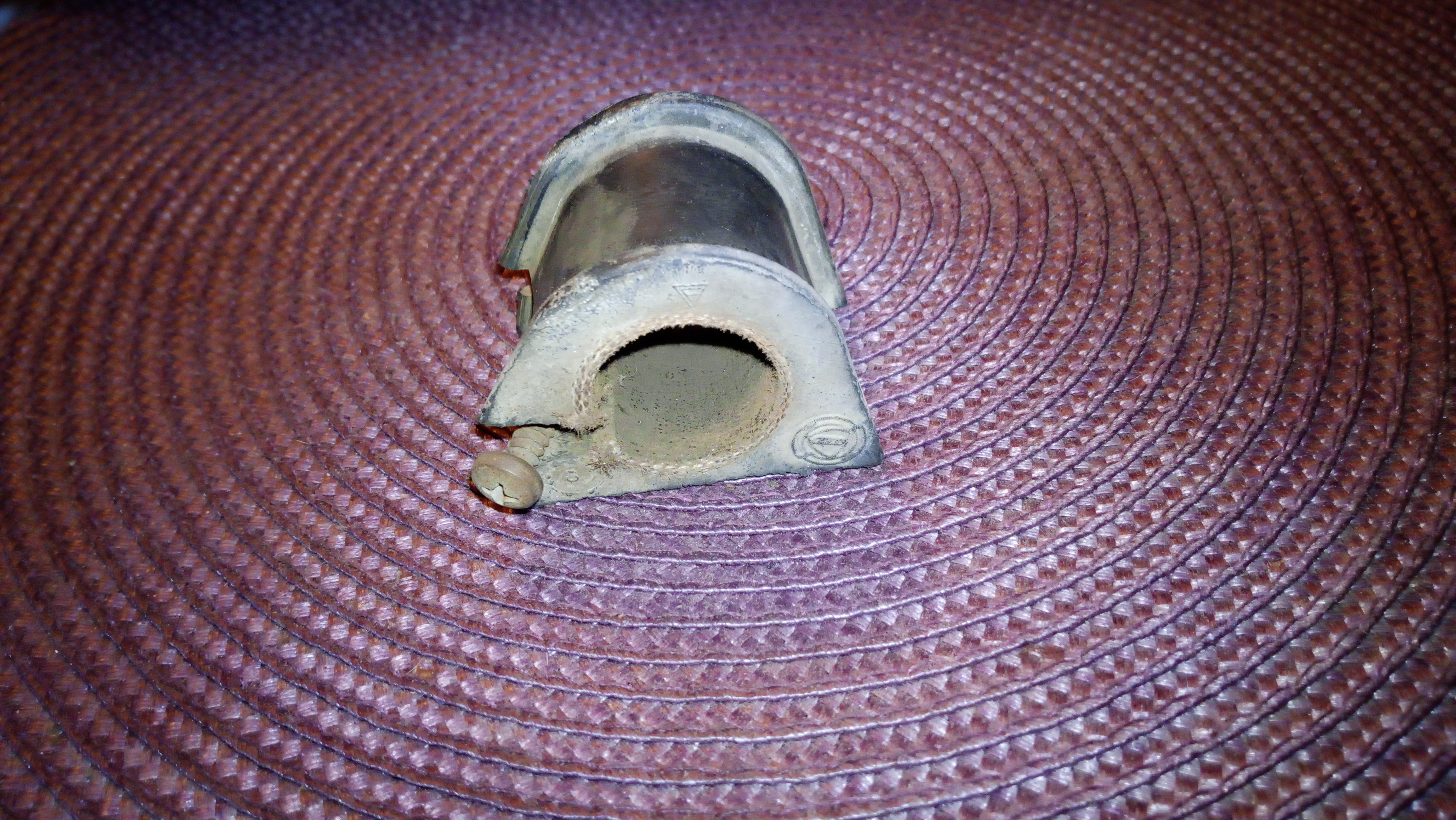

Guma przedniego stabilizatora, oryginał jak widać. Aby wymienić trzeba, choć niektórzy twierdzą, że nie trzeba opuścić sanki pod silnikiem. Mocowania fabrycznie zgrzewane z dwóch części. Ale to akurat nie sprawiło problemów mechanikowi.

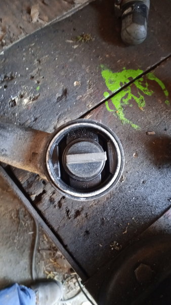

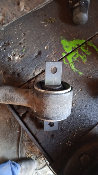

No to "zabieramy się" za wymiane poprzecznych wahaczy na tylnej osi.
Jest taka scena filmowa w której Maks mówi: kobieta lekkich obyczajów MAĆ!!!
Tuleje to smietnik, obecność herbu potwierdzono. Śruby regulacyjne zbieżności scaliły się z tulejkami. Trzeba wycinać i tu juz nie słuchałem zbyt uważnie mechanika bo wspominał, że był problem z wycięciem z belki na "aucie". Czy wyciągali belkę z auta nie wiem. Wiem tylko, że nabyłem najdroższe śruby jakie kiedykolwiek kupiłem. W sensie rozmiar do ceny bo nawet M20x200 Kl10.9 do pewnego projektu to był pikuś.

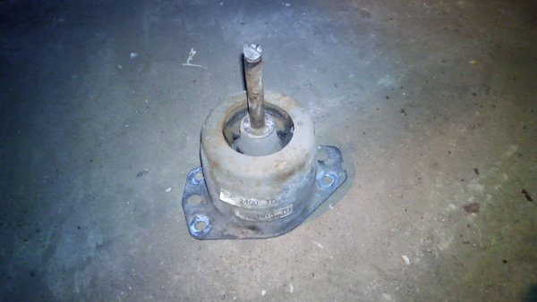

W praniu wyszła jeszcze wyrwana dolna poduszka silnika, która rozwaliła dodatkowo tuleje w drążku reakcyjnym.
Słowa mechanika nie nadają się do publikacji.
Powtórka z rozrywki trzeba ciąć. W hurtowniach śruby nie ma, zostaje wizyta w aso. A tam po vinie burdel jak w peugeocie. Biorę co mają, dostaję wymiary kolejnej śruby i udaję się na szrot. Hm, stację demontażu, słowo "szrot" brzmi tak obelżywie. Tam dostaje zamiennik nówki z aso i udaje sie do Mechanika, a tam juz walczą z popiskującą rolka na alternatorze.

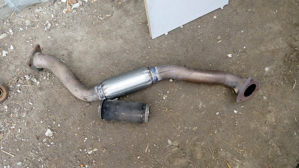

Rura kat-dpf, wymiana złącza elastycznego.

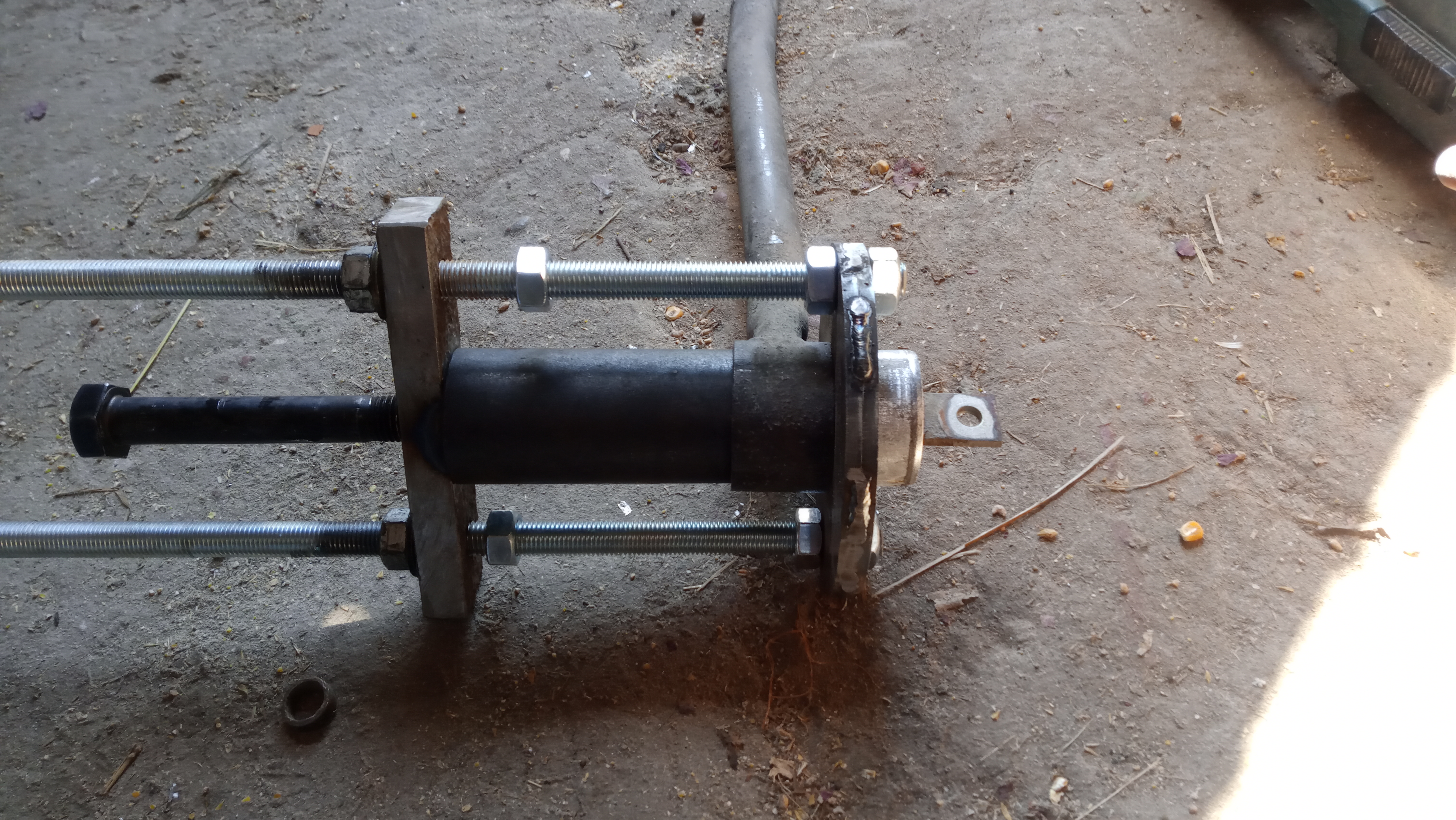

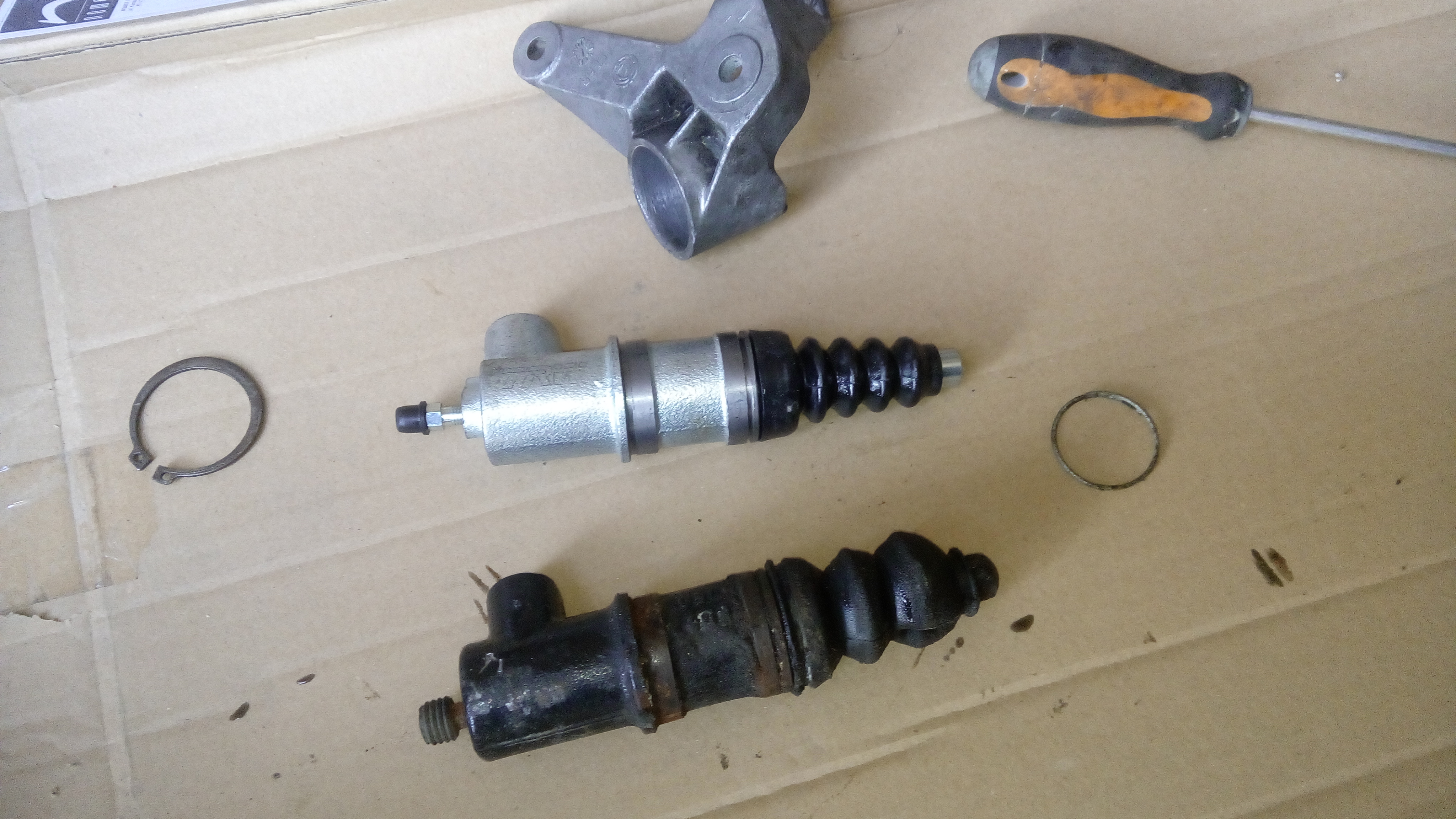

Wysprzęglik szczęśliwie mocowany jest na skrzyni, w aluminiowym kurka wodna mocowaniu.
Nadawał się do regeneracji ale do tej wersji akurat nie było dostępnych reparaturek. Awaryjnie dałoby się go naprawić z tego co jest w środku :wink:

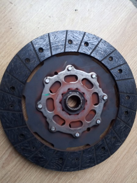

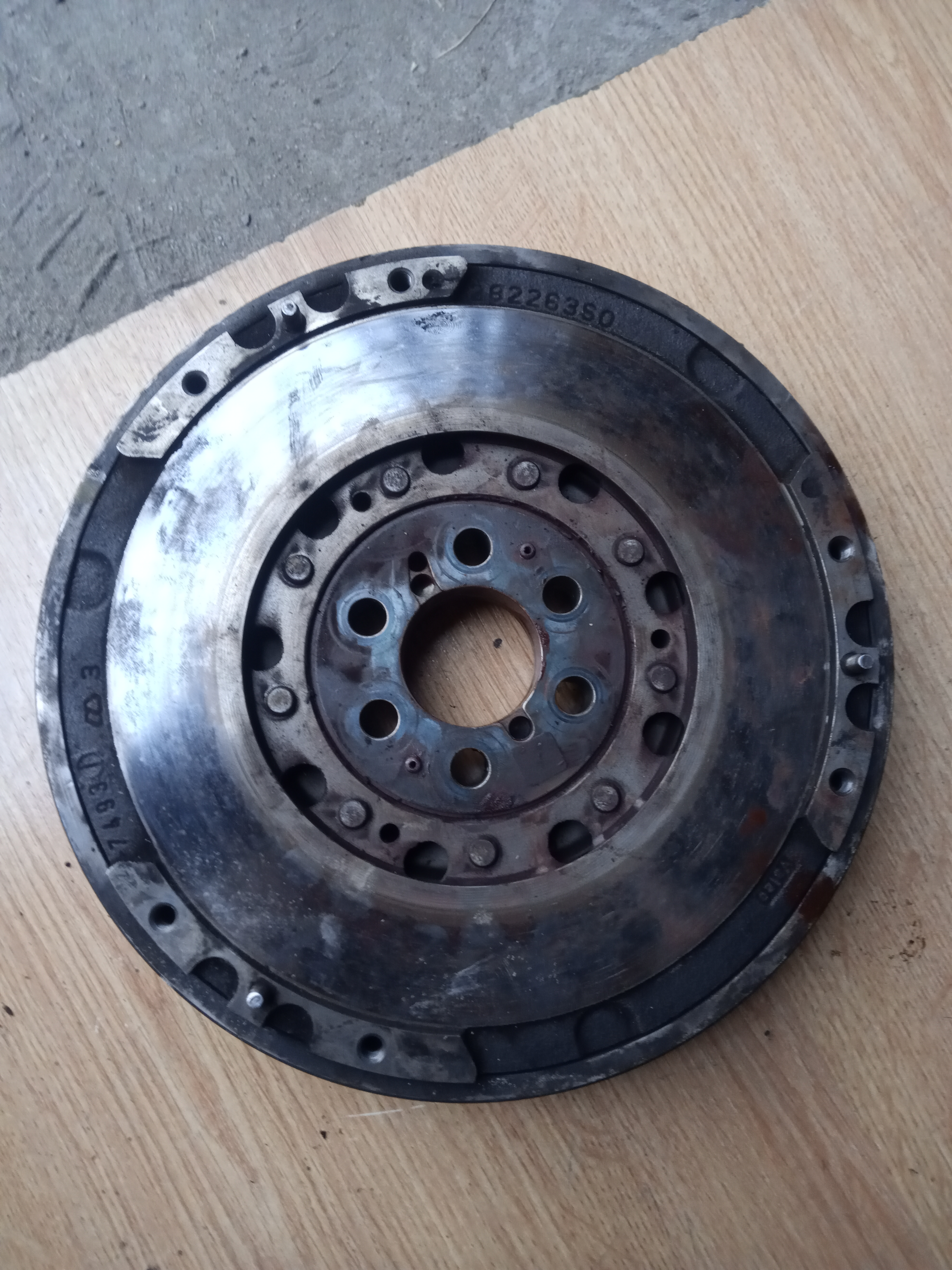

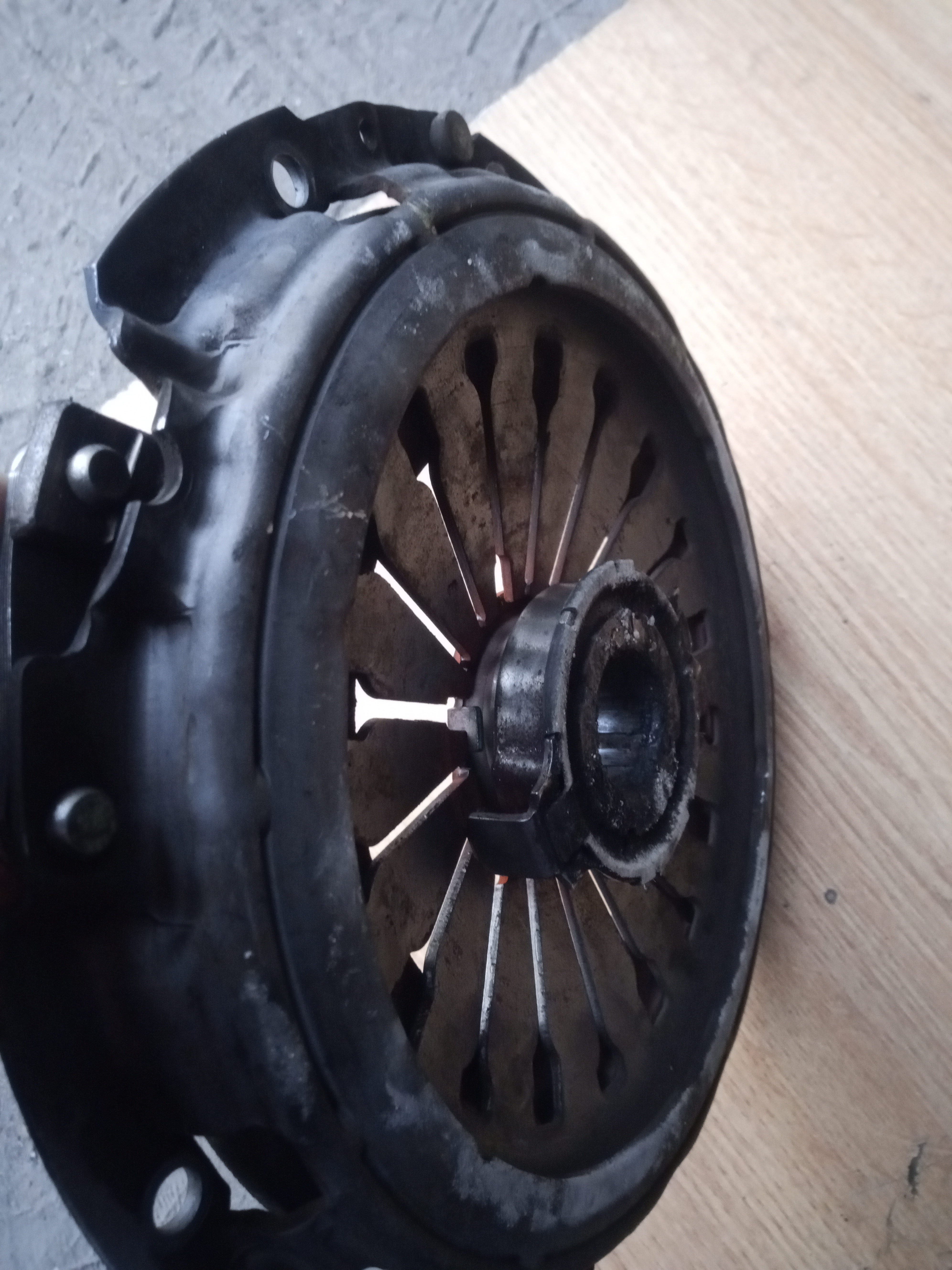

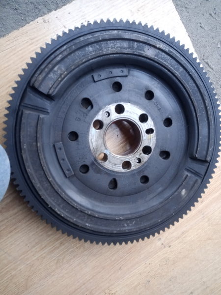

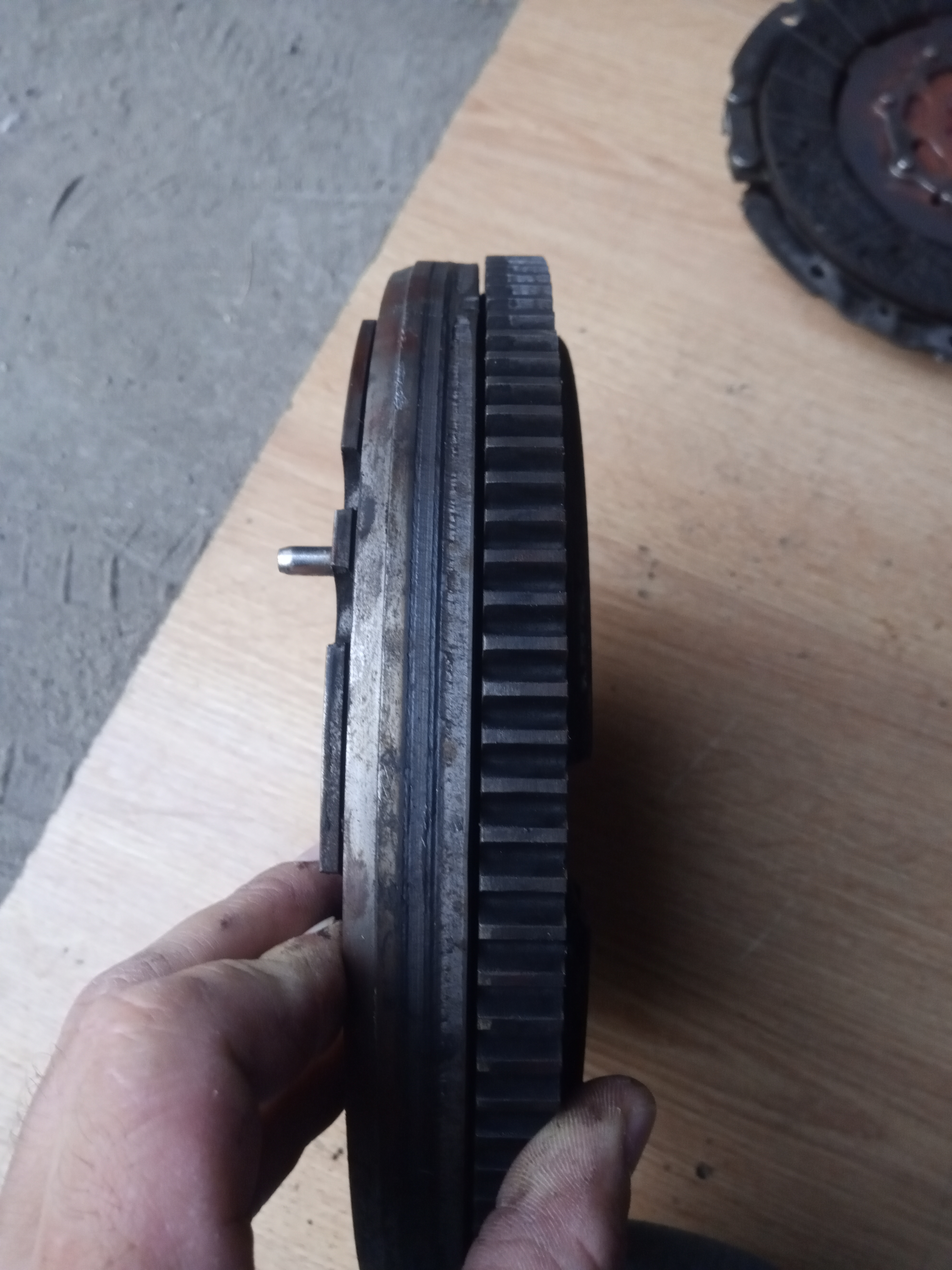

W ostatnim czasie auto trafiło do mechanika na wymianę sprzęgła. Temat przewijał się od ponad roku gdy poraz pierwszy zaczęło się lekko ślizgać w trybie pełnego ognia, po czym wszystko wróciło do normy. Nawrót choroby nastąpił w czerwcu i tym razem samo nie przeszło. Prawdopodobnie zawinił docisk, tarcz sprzęgłowa wyglądała całkiem dobrze ale swoje mógł dorzucić jeszcze cieknący uszczelniacz wału.
Całość wymieniana, tak jak w oryginale, na Valeo łącznie z kołem dwumasowym. Stare koło luzów na panewce nie miało ale padły sprężyny. Dodatkowo jeszcze wymienione osłony przegubów.

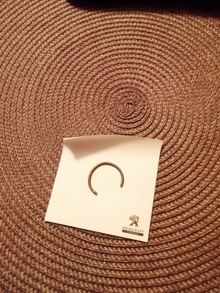

Z dziwniejszych awarii, trzy dni po odbiorze od mechanika padło sterowanie centralnego zamka z pilota. Na szczęście immobiliser się nie rozkodował. Po przejrzeniu bezpieczników, sprawdzeniu działanie pilota trzeba było udać się do ASO fiata po kody do body computera. Kodowanie pilotów zrobiłem we własnym zakresie, całe 3 minuty roboty. W połowie sierpnia wypadnie serwis olejowy, tym razem ze skrzynią biegów. Za jakiś czas bierzemy się ponownie za tylne zawieszenie;)

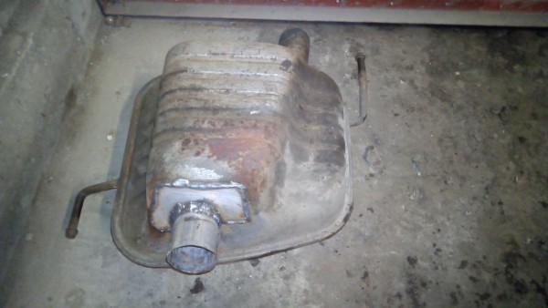

Tłumik odpadł w czasie jazdy. Ogólnie to złom ale odratowałem tylko dlatego, że nr vin i dokładna data produkcji auta nie gwarantuje w przypadku AR zakupu prawidłowej części. Dodatkowo by wymienić tłumik, z powodu korozji połączenia trzeba wymontować rurę pod autem więc zrobiłem to na skróty. Rura, podobnie jak tłumik wygląda tak sobie, więc do wymiany będzie pewnie komplet.

A skoro już aktualizuję temat to zimą wleciał nowy oryginalny tłumik końcowy MTS i nowe gumy do jego mocowania też MTS. I tutaj taka ciekawostka, że jak dasz zwykłe gumy do mocowania tłumika z aucie z DPF-em to nie jest dobry pomysł. Ory nawigacja też wyleciała i wleciało Atoto A6 pro. Bez szału, chińczyk ale działa całkiem spoko. Potem wleciały przednie podgrzewane skórzane fotele, trochę z musu bo odwlekałem naprawę fotela kierowcy i uszkodziła się obudowa poduszki powietrznej. Fotele od polifta i niby miało wszystko pasować ale wtyczki poduszek były inne. Widać ostatni polift, jak mój ma jeszcze inne wtyczki. Aby nie ciąć przewodów padła decyzja na przełożenie okablowania z moich foteli. Akurat konstrukcje foteli włosi przemyśleli czytaj maksymalnie uprościli do produkcji więc demontaż i póżniejszy montaż foteli przebiegał sprawnie. Jeszcze tylko reszta wnętrza, kiedyś tam...
