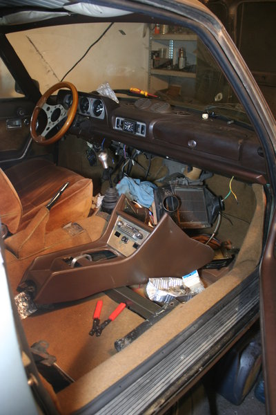

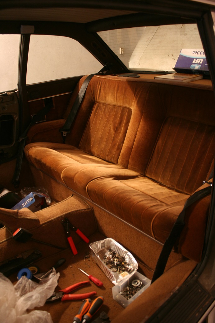

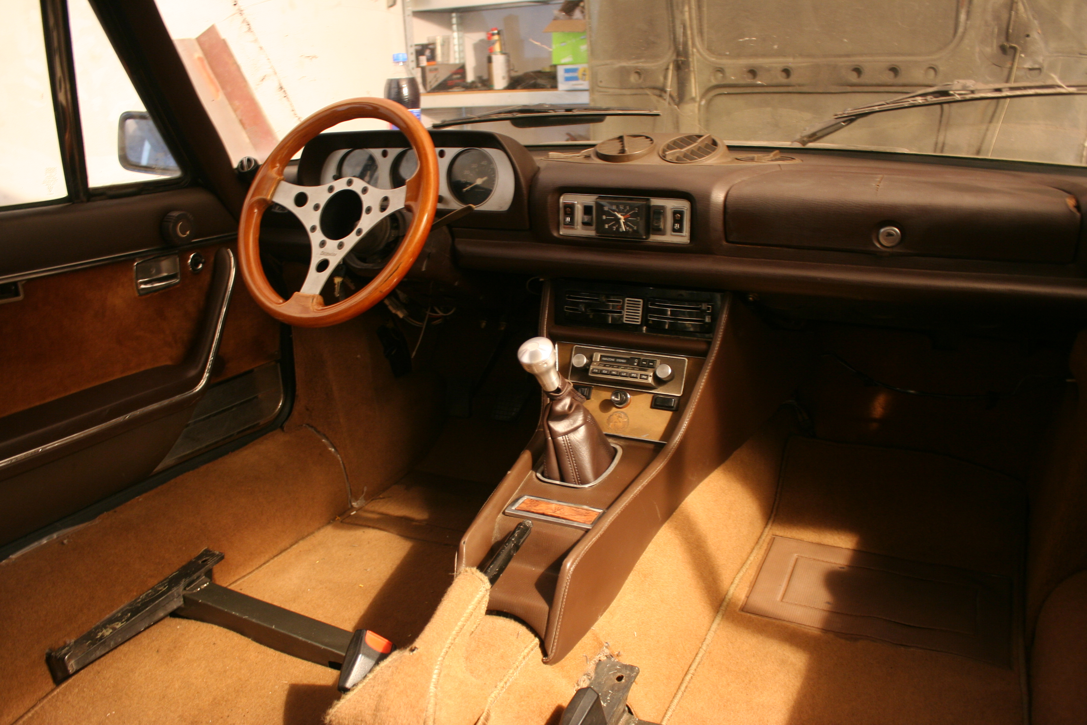

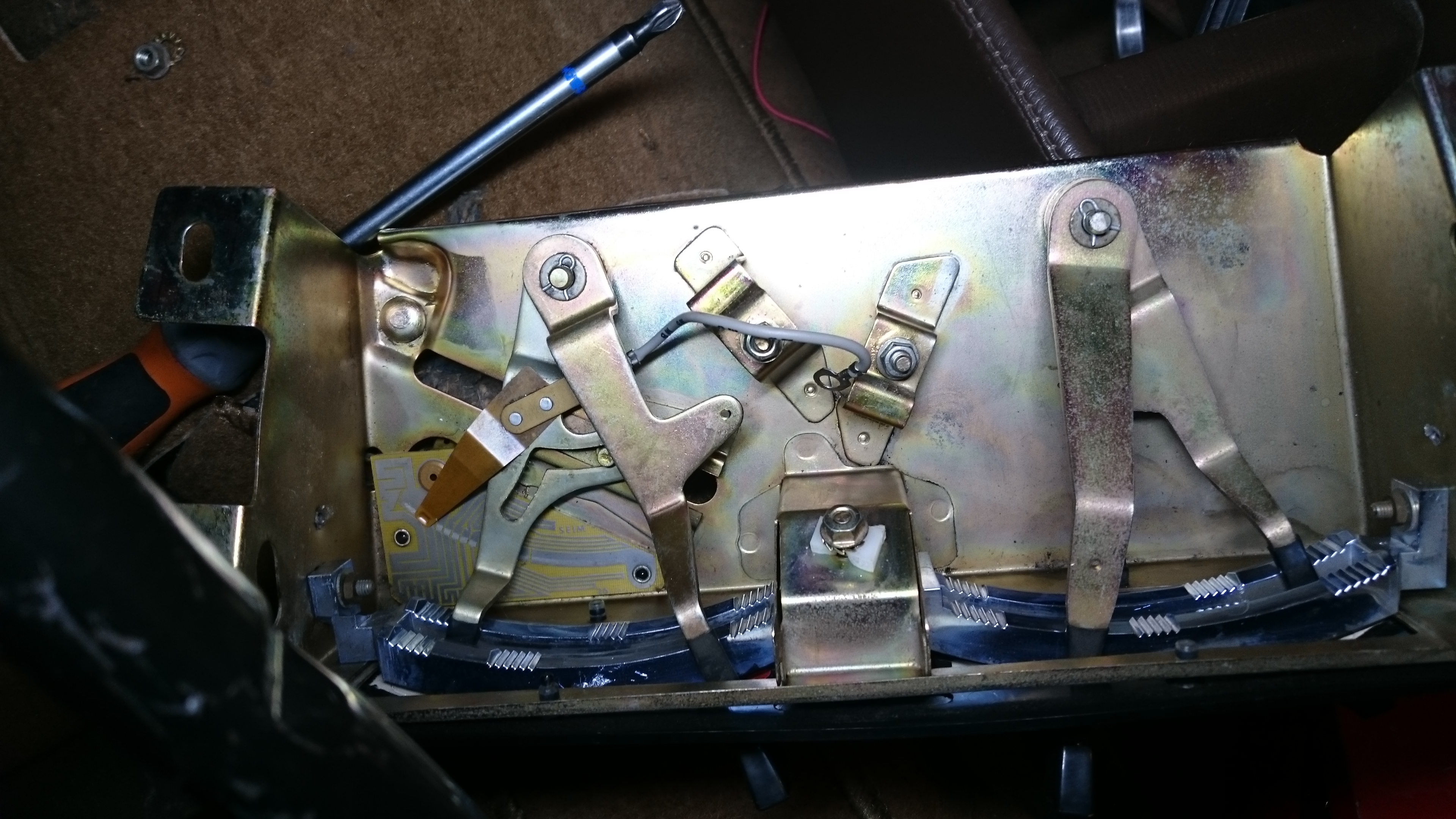

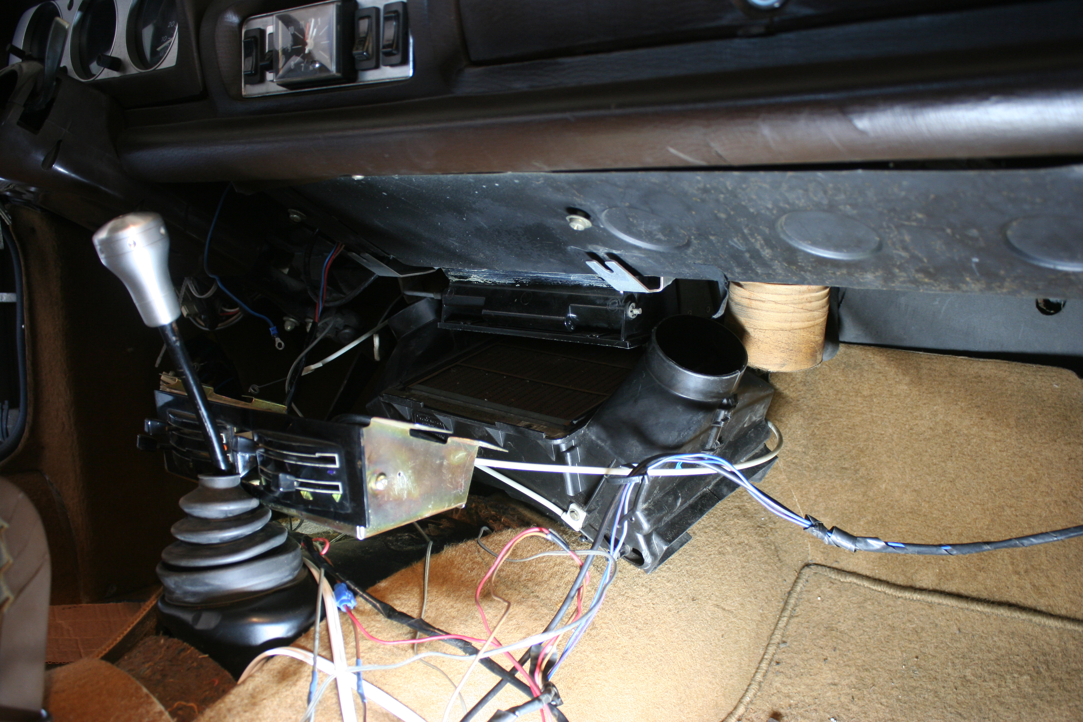

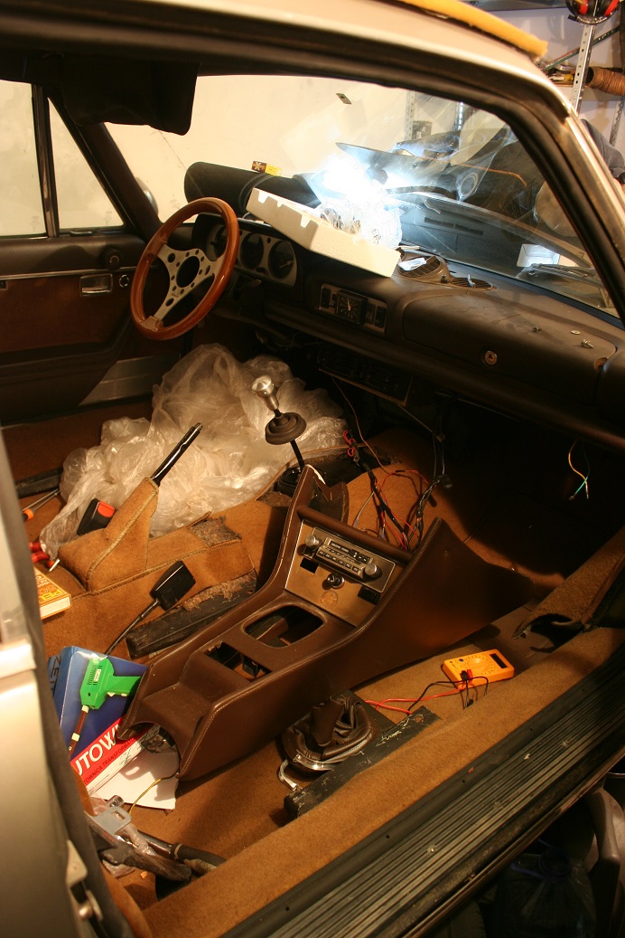

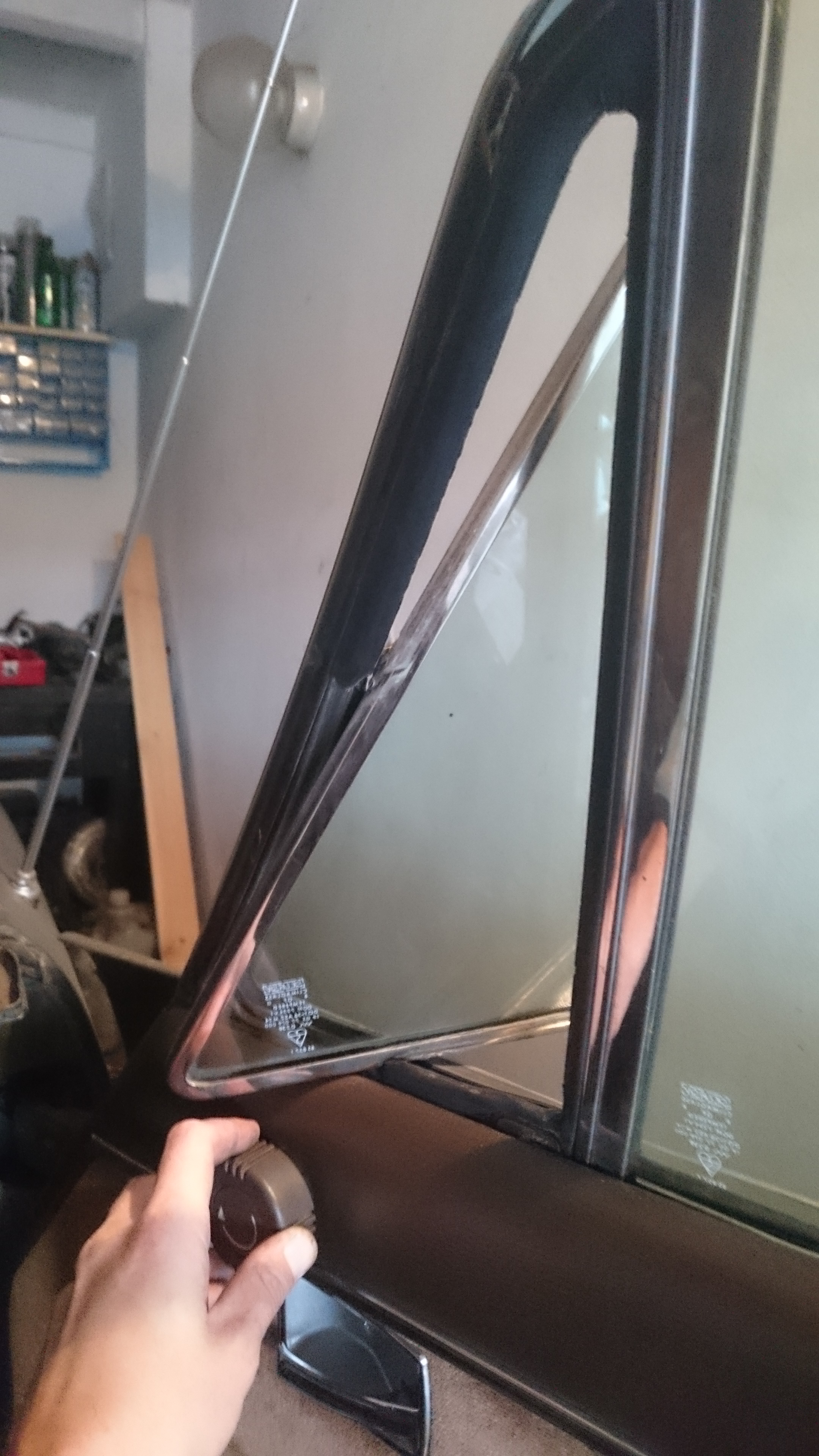

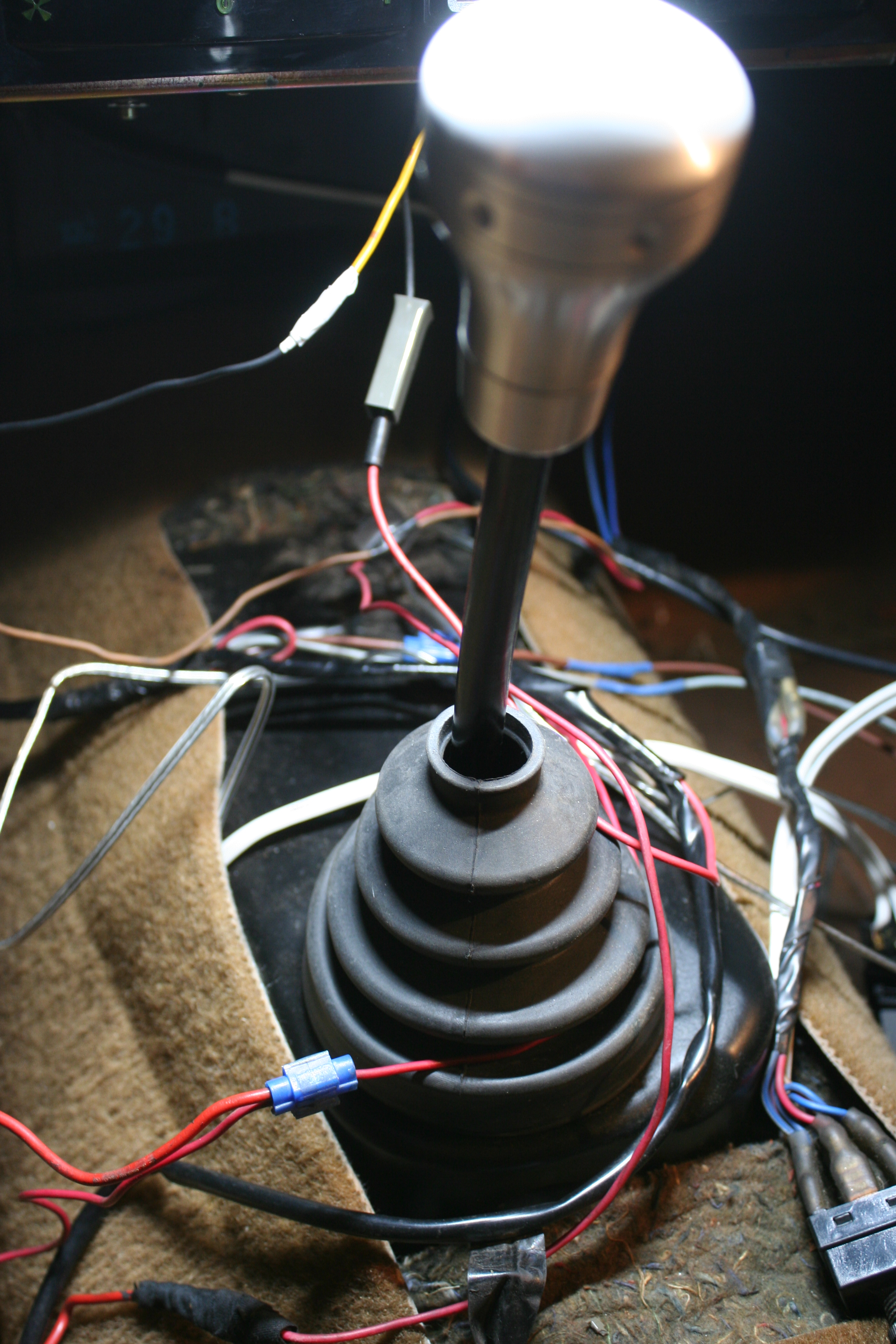

Po uruchomieniu radia zająłem się w końcu składaniem wnętrza, które w międzyczasie wróciło z pralni. Powiększyłem otwory w półce i przykręciłem głośniki. Przy tej operacji udało mi się zrobić dziurę śrubokrętem tylko w jednym z nich. Nie obeszło się więc, jak zwykle, bez szczypty nieudacznictwa. Dziura jest na samym rogu głośnika, na razie nie widać żeby znacząco pogarszała, kiepskie i tak, walory dźwiękowe tego sprzętu. Generalnie wnętrze wygląda tak:

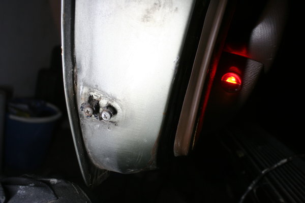

Na zdjęciu powyżej widać, że brakuje mi plasticzków zaślepiających dziurę, przez którą wychodzą z boczka pasy bezpieczeństwa. Ciekawostką jest to, że pasy nie mają zaczepu na słupku. Nie wiem jak się tym kierowca obwiązuje. Jak wstawię fotel to pewnie się przekonam. W razie wypadku pewnie się człowiek łamie w pół, rozbijając sobie głowę na kierownicy jak arbuz rzucony o ścianę.

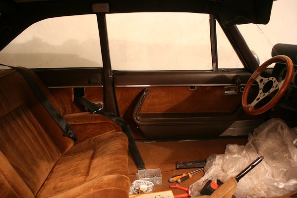

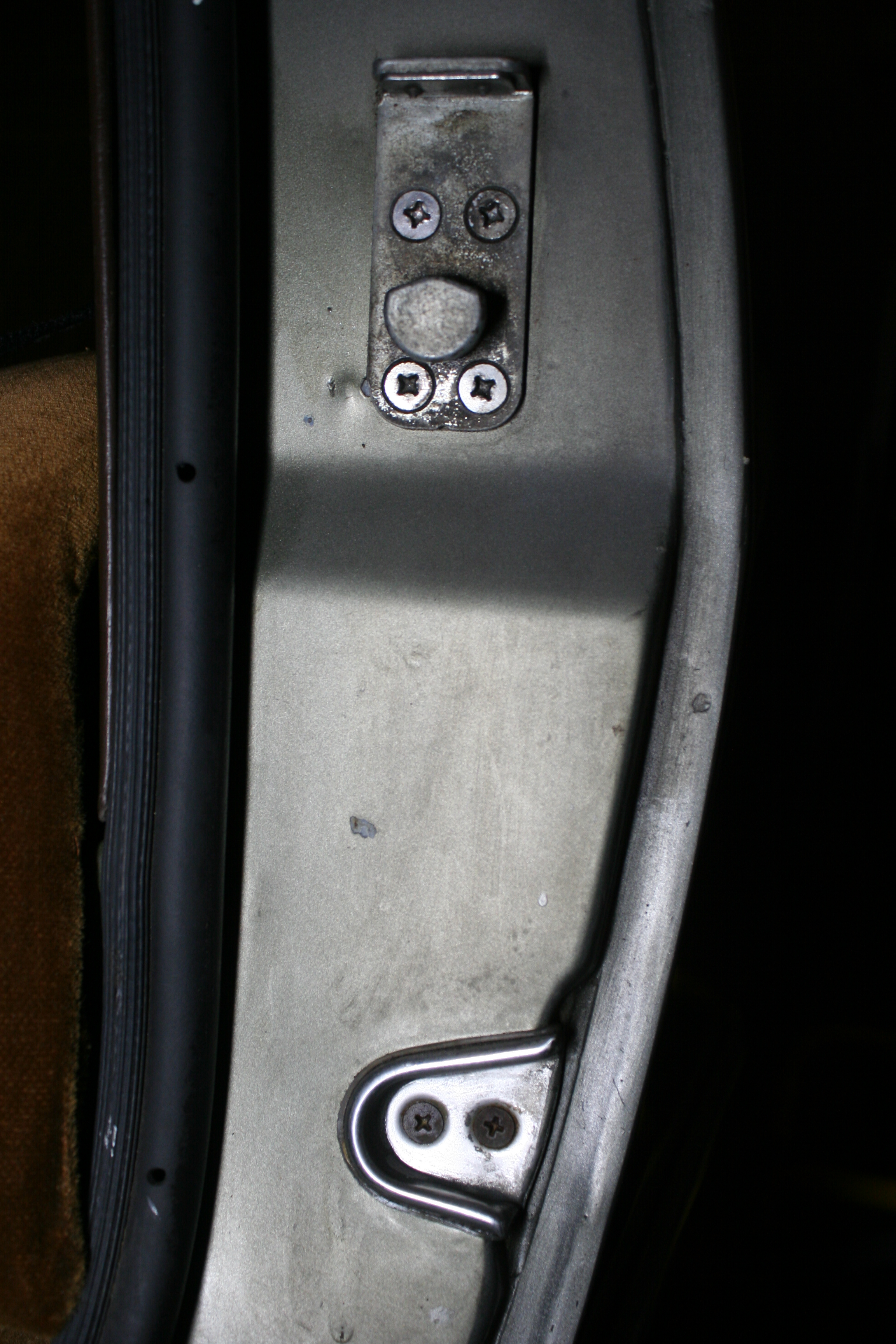

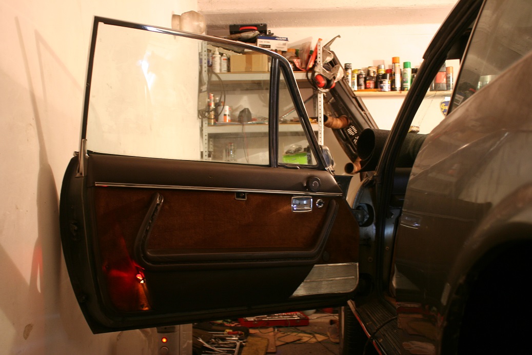

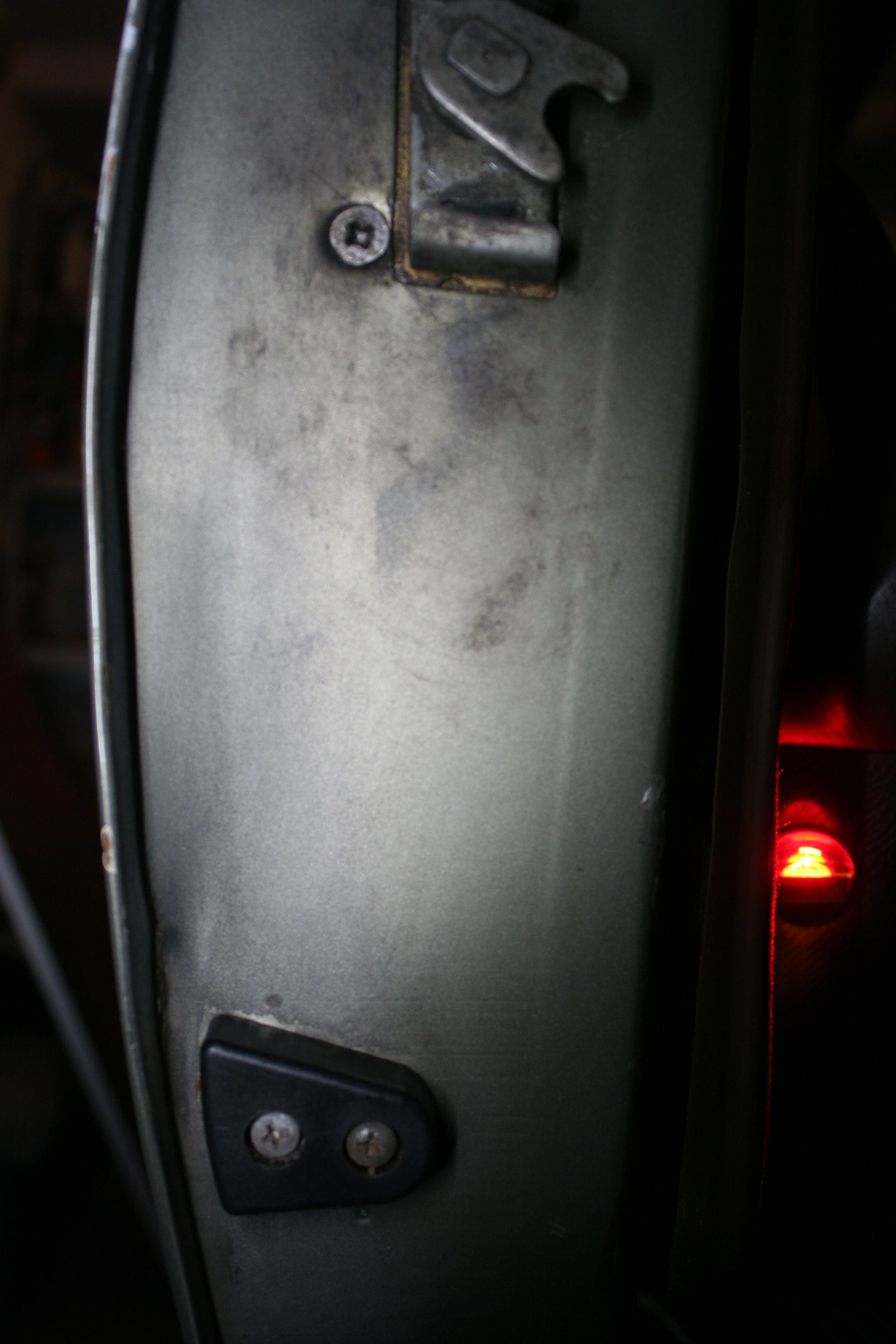

Poskładałem też drzwi kierowcy. Kolejnym fajnym bajerem jest lampka podświetlająca ziemie pod wysiadającymi stopami. Ani w kombi ani w 205 czegoś takiego nie ma. Cały ten samochód wydaje mi się coraz bardziej bajerancki, zważywszy na to kiedy został wyprodukowany. Lusterko oraz szyby są elektryczne. Brakuje właściwie tylko klimatyzacji.
W rączce drzwi brakuje jeszcze srebrnego paska. Wchodzi tam taki plastikowy, giętki pasek, obklejony takim jakby sreberkiem. Wygląda tak trochę jak sreberko z czekolady. Niestety u mnie się to zupełnie rozpadło. Muszę poszukać czegoś, czym mógłbym to obkleić i co by szybko nie odlazło.

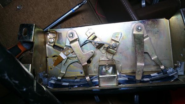

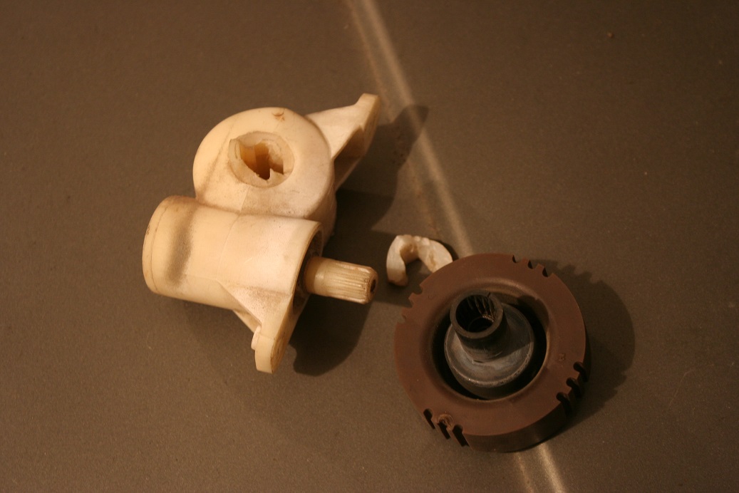

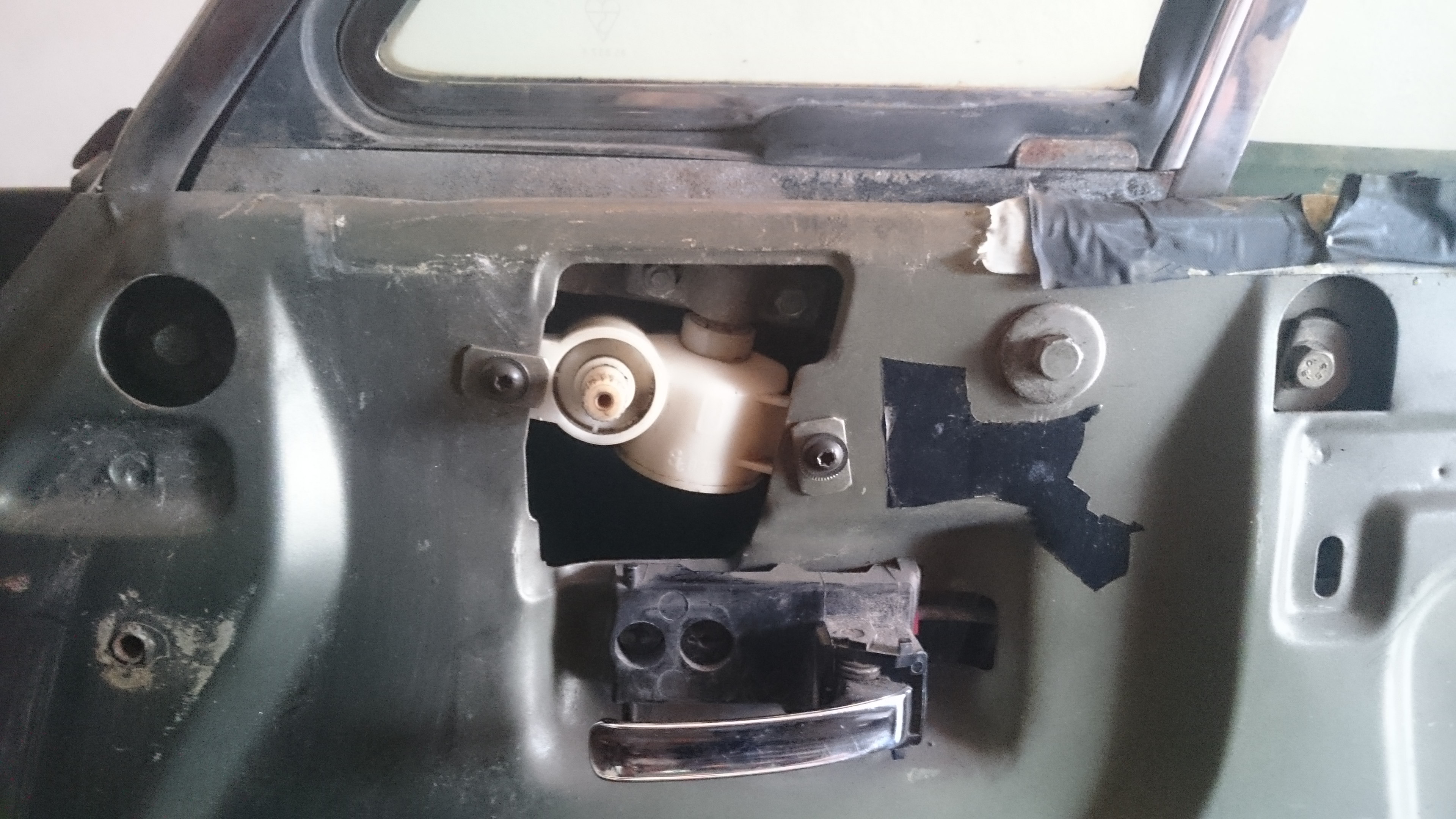

Drzwi pasażera nie udało mi się złożyć z powodu połamanego mechanizmu otwierania trójkątnej szybki.
Pewnie niełatwo będzie coś takiego znaleźć. Od jutra zaczynam poszukiwania. Tymczasem pan Woszczyk znowu przesunął termin oddania mi mostu. Podobno do końca tygodnia ma się znaleźć. Zobaczymy. Chciałbym w końcu złożyć to nieszczęsne zawieszenie.

fajnie xi to idzie
co do pradu mozesz miec slaba mase na radiu, bo z tego wynika ze bierze ja przez inny odbiornik z duzym oporem. wez kabel prosto z aku i dotknij poszczegolnych odbiornikow powinien problem zniknac jak zalapie mase.
powodzenia
powodzenia

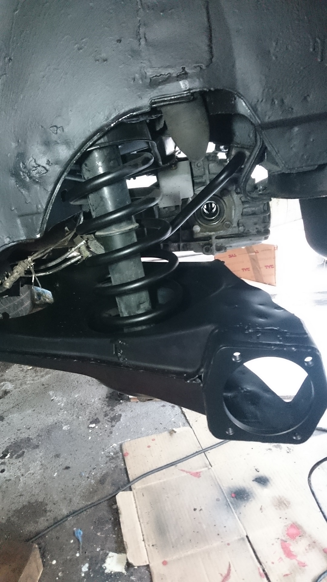

Podjechałem, pomogłem mu odpowietrzyć hamulce a w zamiar zachęciłem do pomocy mi przez chwile przy wahaczach. Jak się okazało chwile później, przekształciło się to w czterogodzinną gehennę, za którą stać mnie było tylko na odpłacenie się kilkoma piwami. Zacznijmy jednak od początku. Początki były obiecujące i upływały w miłej atmosferze. Wywlokłem spod biurka te wahacze i spytałem Gada, który wybiera.
- Biorę lewy, wydaje się łatwiejszy - stwierdził z uśmiechem po czym pozwolił sobie na małą dygresję - Fox, ty masz nowe gumy w tych wahaczach?
- Nie. Zawiozłem kiedyś te wahacze do mechanika, żeby wyciągnął gumy na prasie ale powiedział, żeby ich nie ruszać. Guma z tamtych czasów jest podobno tak wytrzymała, że jeszcze przez kolejnych 40 lat te silentbloki beda lepsze niz nowe. Tamta guma nie parcieje.
Śrubki miałem wszystkie skompletowane i podpisane od czasu rozbioru więc sprawa montażu wydawała się prosta i klarowna. Ja zabrałem się za wahacz prawy. Śrubka ledwo co weszła mi w mocowanie przy belce ale do wahacza nie chciała wejść za chiny ludowe. Wyjąłem więc wahacz i zacząłem oglądać sytuacje z bliska. W tym czasie Gad, po swojej stronie, tłukł już w swoją śrubę młotkiem. Gdy zorientowałem się, że śruba nie mieści się w swój otwór z powodu lakieru proszkowego, którym całość została pomalowana, Gad miał już pół śruby wbite w wahacz i młotkiem tłukł ją już z drugiej strony, próbując ją wyjąć.
- Fox, wbiłem śrubę do połowy i teraz się nie rusza już w żadną stronę. Idę po większy młotek.
Po chwili wrócił z śrubokrętem, poprosił o przytrzymanie go na śrubie i rytmicznie uderzał w niego młotkiem. Śruba ani się nie ruszyła. Po zastąpieniu śrubokręta brechą a młotka większym udało nam się obić trochę lakieru i konserwacji podwozia ale śruba nie ruszyła się ani na milimetr.
- Fox, mam pomysł. Ty kręć tą śrubą a ja będę w nią bił.
Od słów przeszliśmy do czynów. Na pierwszy rzut oka, bez skutku.
- Ej Fox, jak to możliwe że śruba się tak łatwo kręci a nie da się jej wybić ani na centymetr?
- Nie wiem ale może skoro się kręci to może po prostu ją wykręcimy?
Tak też zrobiliśmy. Wykręciła się bez problemu.
Znalazłem mały pilniczek, którym zacząłem obierać z lakieru punkty styku śruby z koluchem na belce i w wahaczu. Gad przyniósł kamień na wiertarce, którym udało się w miarę szybko wyczyścić miejsca, do których był dobry dostęp. Po mniej więcej 40min udało nam się zamontować te wahacze, smarując śruby grubą warstwą smaru. Nie dokręciłem ich jeszcze, gdyż jak mówi stare porzekadło warsztatowe - należy je dokręcać gdy auto już stoi na kołach. W przeciwnym wypadku gumy się szybko zniszczą. Nie wiem jak stara i prawdziwa jest ta ludowa mądrość ale odkąd o niej usłyszałem to staram się jej trzymać.
Założenie sprężyn było błahostką więc szybko przeszliśmy do montażu amortyzatorów. Wypakowałem z paczki nowy ich komplet, zakupiony ponad rok temu. Gad, zaciekawiony, zaraz zaczął je oglądać:
- Ej Fox, patrz, o ile jeden chodzi dość ciężko tak ten drugi się tylko ciężko rozciąga. Wciska się za to bez najmniejszego oporu...
- Pokaz...o żesz by to...zepsuty.
- Masz paragon?
- A skąd...Dobra, pal licho, zakładamy stare.
(Autowanda, gdzie je kupiłem nie przysłała mi w paczce paragonu ani jakiejkolwiek faktury)
Zamontowaliśmy lewy w miarę sprawnie, przeszliśmy do prawego.
- Ej Gad, w tym komplecie jest więcej elementów niż w tym poprzednim
- Jak to?
- Tu na końcu jest jakaś okrągła blaszka, której nie było w tym pierwszym...
- W tym pierwszym też powinna być, może się zgubiła?
Przeszukałem garaż, znalazłem blaszkę. Wykręciliśmy na nowo pierwszy amortyzator, składamy na nowo, przykładam blaszkę, nie pasuje. Mówię:
- Nie pasuje
- Jak to?
- No patrz, za mała jest. Ani w jedną ani w drugą stronę nie wchodzi. Ciekawe czemu?
- Pewnie dlatego, że to jest inna blaszka, nie stąd
- Co robimy?
- Skręcamy bez
- A jak znajdę kiedyś dobrą blaszkę?
- To wyrzucisz
Skręciliśmy bez. Wyszedłem z nagrzanej kabiny, Gad wyczołgał się spod auta. Patrzymy a tu na masce, położona na książce napraw leży większa blaszka, ta od amortyzatora właśnie. Patrze na Gada milcząc. Gad nie milczał
- Kur.. mać!
Zabraliśmy się za przykręcanie stabilizatora.
- Ej Fox, tu brakuje chyba jednego elementu. Nie wiem jak to złożyć.
- Dziwne, wszystko było w jednym woreczku. Nie wiem gdzie mogło się zawieruszyć, chociaż czekaj...- powiedziałem zauważając kawałek gumy wystającej z dziury w wahaczu - Chyba wiem gdzie to jest.
- Gdzie?
- Tam....
- Kur.. mać! Jak to wyciągniemy? Ściągamy wahacz? Nawet nie mów!
Wspólnymi siłami udało nam się podważyć, chwycić ten zgubiony element i wyciągnąć na powierzchnie.
- Wygląda jakby od dawna tam był. Patrz, jest nawet trochę stopiony tu na boku. Musiał tam wpaść przy rozkręcaniu i pojechał do lakierni razem z wahaczem.
Zlozylismy calosc na oryginalnych gumach, ktore moze nie wygladaly jak nowe ale nie byly ani postrzepione ani sparciale. Wszedlem pod samochod, patrze na calosc i tak mi sie pomyslalo na glos:

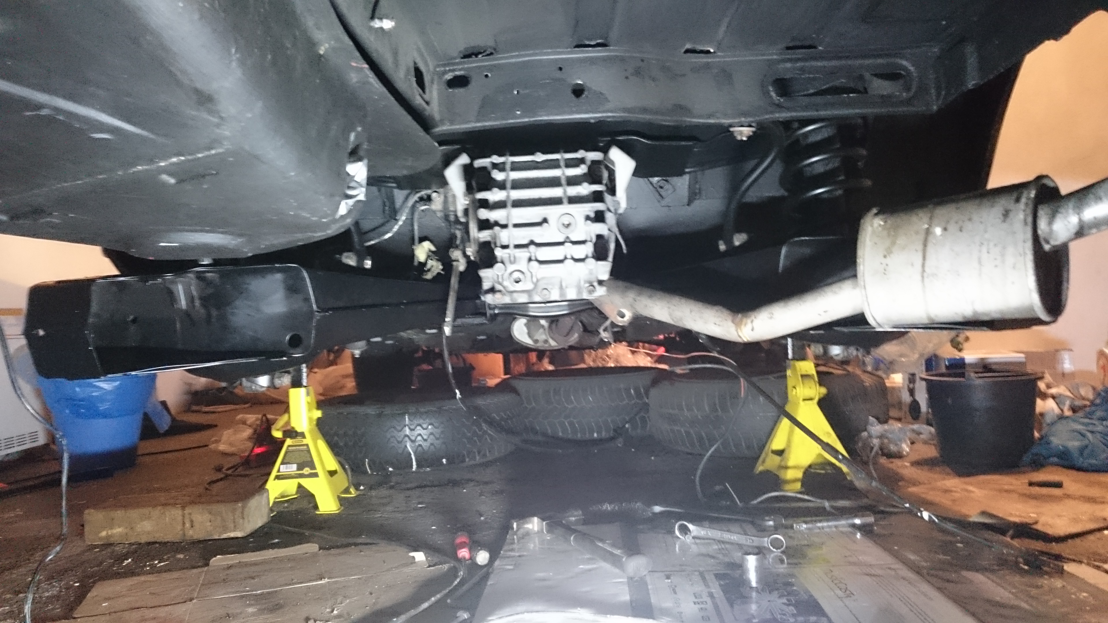

- W tym samochodzie nie ma zadnych drazkow, za pomoca ktorych moznaby ustawiac zbieznosc. Jak juz cos sie skrzywi to trzeba jezdzic z krzywym albo tluc mlotem w druga strone. Pewnie z tego powodu wszystko jest takie masywne i ciezkie. W gruncie rzeczy bardzo proste jest to zawieszenie...
- Proste ?!? - oburzyl sie Gad - od czterech godzin to skladamy!
Patrze na zegarek, w tym momencie wybiła 22
- To co, teraz chyba przewody paliwowe albo poloski...
- Fox, ja mam dość, jadę do domu. Umówimy się innym razem.
Rozeszliśmy się do domów. Pomyślałem, że muszę Gadowi kupić dużo piwa i pomyśleć nad jakimś prezentem.

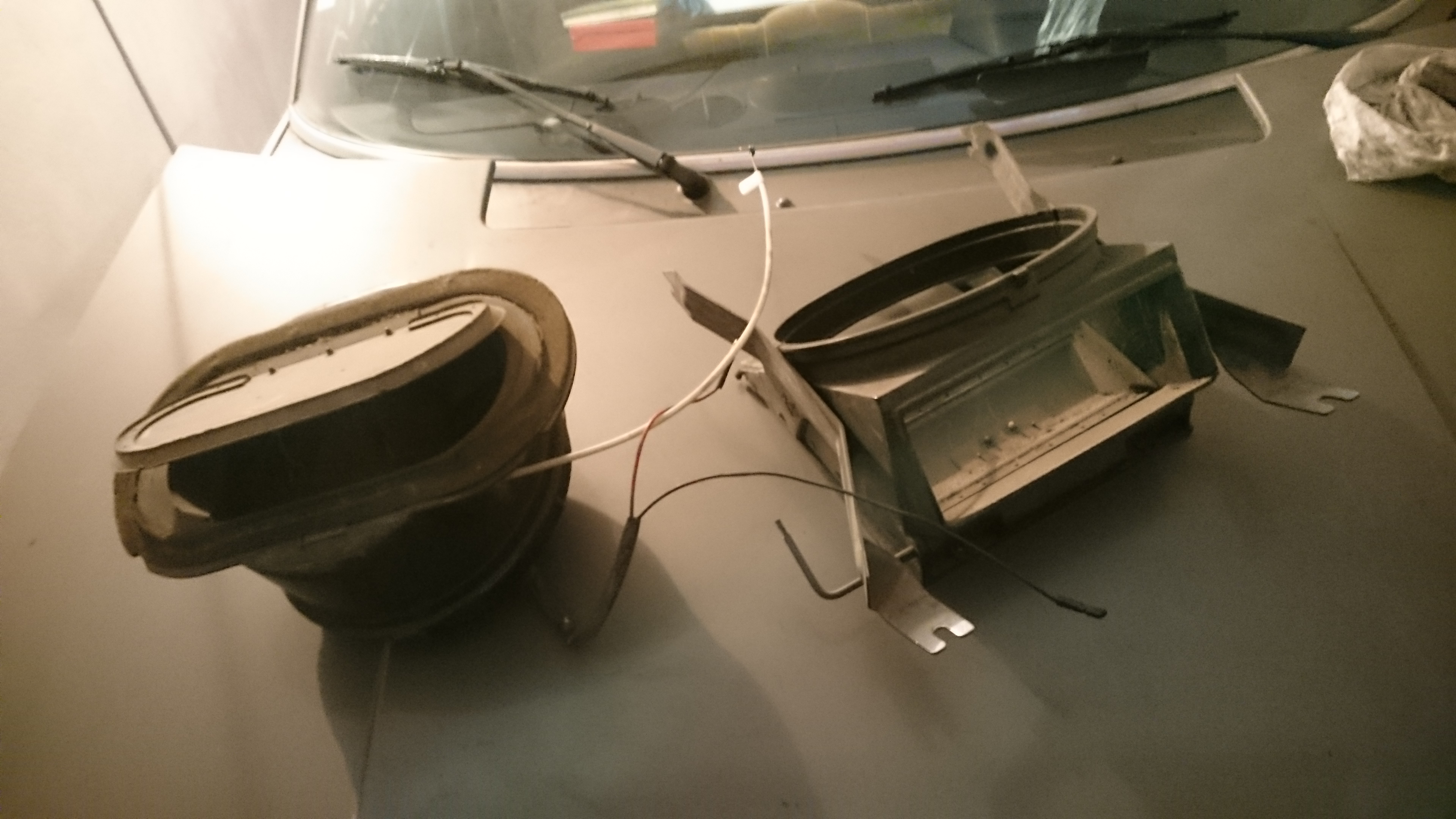

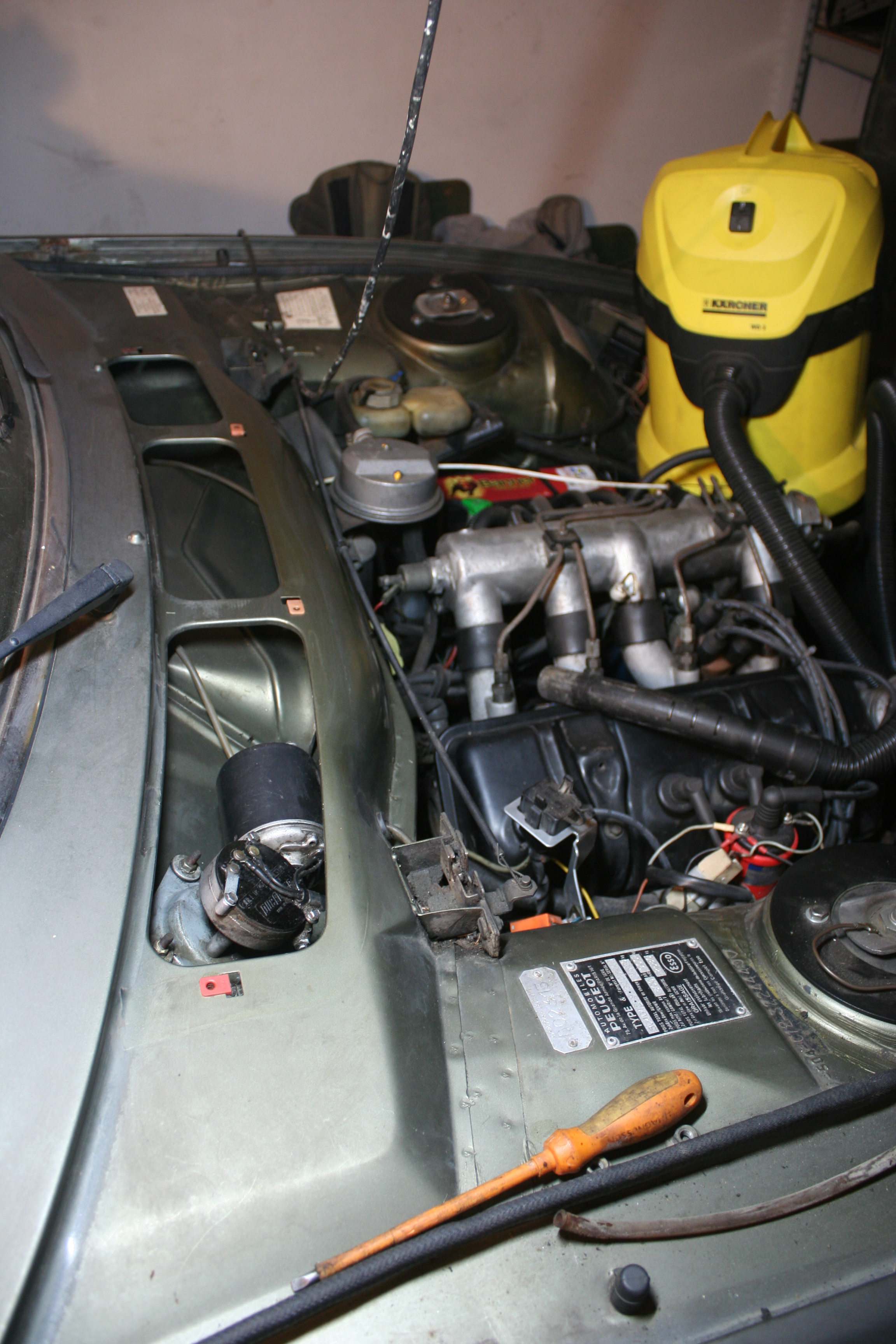

Rzecz, jak to często bywa, okazała się trudniejsza niż się spodziewałem. Poszedłem pewnego dnia wieczorem by podpiąć wentylator. Sprawnie znalazłem wszystkie kable, połączyłem wtyczki. Czułem się na fali i pełen entuzjazmu ciągnąłem za wajchę uruchamiającą wiatrak. Gdy zupełnie nic się nie wydarzyło po jej pociągnięciu byłem szczerze zaskoczony. Sprawdziłem raz jeszcze kable i bezpieczniki, wymontowałem moduł sterujący. W dzisiejszych czasach to słowo kojarzy się raczej z jakimś układem scalonym. W 504 to system dźwigni, linek i potencjometrów. Mój wyglądał tak: Kurz okrywał wszystko gęstą warstwą. Rozłączyłem wszystkie linki i kabelki, robiąc wszystkiemu zdjęcia, by móc to potem na nowo złożyć, umyłem cały element, podłączyłem i znów nic się nie wydarzyło. Przypomniałem sobie na szczęście, że od pana Marokańczyka dostałem zapasowy sterownik. Wygrzebałem z ciemnego kąta pudło z klamotami, przetrząsnąłem zawartość i wydobyłem na światło dzienne zapasowy egzemplarz. Ten wyglądał dużo lepiej a po terapii contact cleaner'em i delikatną szmatką okazał się być (przynajmniej sądząc po jego wyglądzie) w rewelacyjnym stanie: Podpiąłem go na nowo, ruszyłem dźwignią po czym usłyszałem przeraźliwy łoskot. Wyłączyłem to pospiesznie. Drugi raz ruszyłem dźwigienką pomału, bojaźliwie, milimetr po milimetrze. Wentylator zaczynał się kręcić ale po sekundzie, dwóch, zaczynał wydobywać z siebie coraz gorzej brzmiące dźwięki. Nici ze skręcenia wnętrza. Trzeba wybebeszać. W 504 nagrzewnica leży płasko na dole a wentylator wciśnięty jest między nią w górny wlot powietrza znad maski. Dookoła plątają się kable, linki oraz przeróżne dukty wentylacyjne. Wczołgałem się tam, odkręcałem śrubki na chybił-trafił, ciągnąłem za wystające elementy. Wskórałem tyle, że wysypała mi się na głowę mniej więcej taka ilość kurzu jak ta w tym pierwszym module. Wyczołgałem się z samochodu, umyłem twarz, umorusaną jak u górnika na koniec szychty, w jakimś odtłuszczaczu (nie mam w garażu łazienki) i wróciłem do zadania z postanowieniem bardziej metodycznego podejścia. Odpiąłem węże gumowe, te, które wchodzą do nagrzewnicy, od silnika, na drugich ich końcach. Dzięki temu mogłem ruszyć nieco nagrzewnice, dostać się do zaczepów i wyciągnąć wentylator. Przy okazji utwierdziłem się w przekonaniu, że stara guma jest dużo lepsza niż nowa. Tutaj wszystko jest miękkie i nie nosi żadnych śladów sparcenia. Podejrzewam, że jak kiedyś zaleję układ płynem i uruchomię silnik to popęka w pięćdziesięciu miejscach na raz.

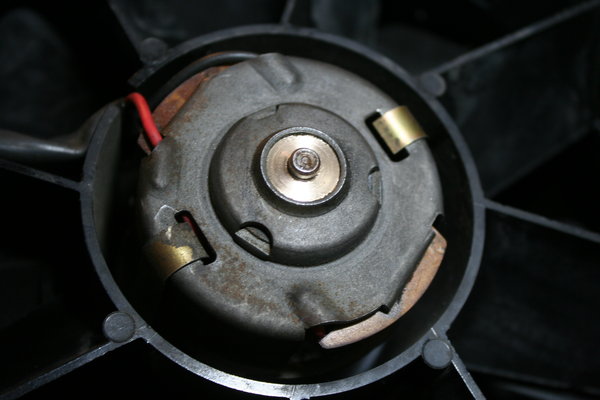

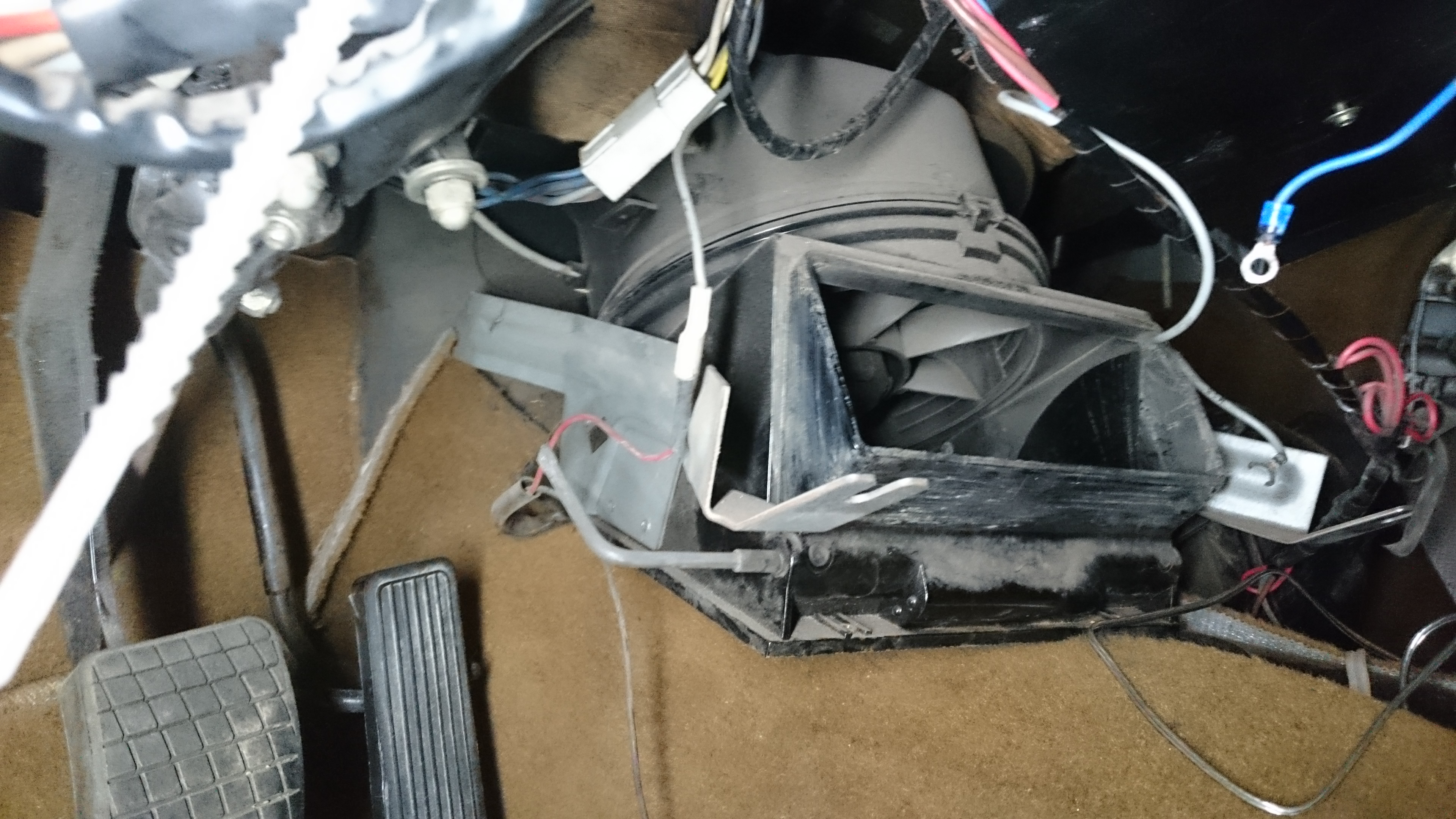

Po chwili szamotaniny udało mi się to wszystko rozmontować: Jakby ktoś się zastanawiał jak wyjąć silnik z obudowy to podstawa to mały imbus, by wykręcić tą śrubkę z wiatraka.
Oględziny naoczne jak i te empiryczne pokazały, że w silniku wiatraka tuleje wyrobiły się w jajo. Zarządziłem przerwę w pracy.
Niedawno rzuciła mi się w oko jakaś gazeta motoryzacyjna, na której okładce zobaczyłem, już sam nie pamiętam, czy zdjęcie prototypu nowej 504'ki lub sam tytuł nawiązujący do tego. Zainteresowałem się. Artykuł jak często bywa w motoryzacyjnej prasie był powierzchowny, miał kilka zdjęć podpisanych frazesami a sam prototyp przypominał mi bardziej amerykańskiego muscle car'a niż elegancki i szykowny francuski samochód w dawnym burżujskim/burżuazyjnym (jak kto woli) stylu. Mniejsza jednak z tym. To, co zapamiętałem najbardziej, to, co przypomniał mi ten artykuł to fakt, że w przyszłym roku jest 50-ta rocznica premiery 504 Coupe. Całkiem niezły powód, by się zmobilizować, prawda?
Człowiekowi zastanemu ciężko nagle dać dużego susa do przodu. Zacząłem więc ospale, niemniej jednak za coś się wziąłem. W swoim stylu i zgodnie ze swoja tradycją - zacząłem od najmniej istotnych rzeczy czyli znów od wnętrza. Mógłbym mieć to auto stojące na kołach, mógłbym kręcić kluczykiem a silnik robiłby brum brum. Jednak, tak jak zaznaczyłem na początku - tak się jakoś złożyło, że najbardziej lubię w tym aucie siedzieć. Być może jest tak dlatego, że nowe konstrukcje lepiej się prowadzą, że mocniejsze silniki lepiej brzmią. Takich wnętrz natomiast już nie ma. Postanowiłem złożyć swoje.

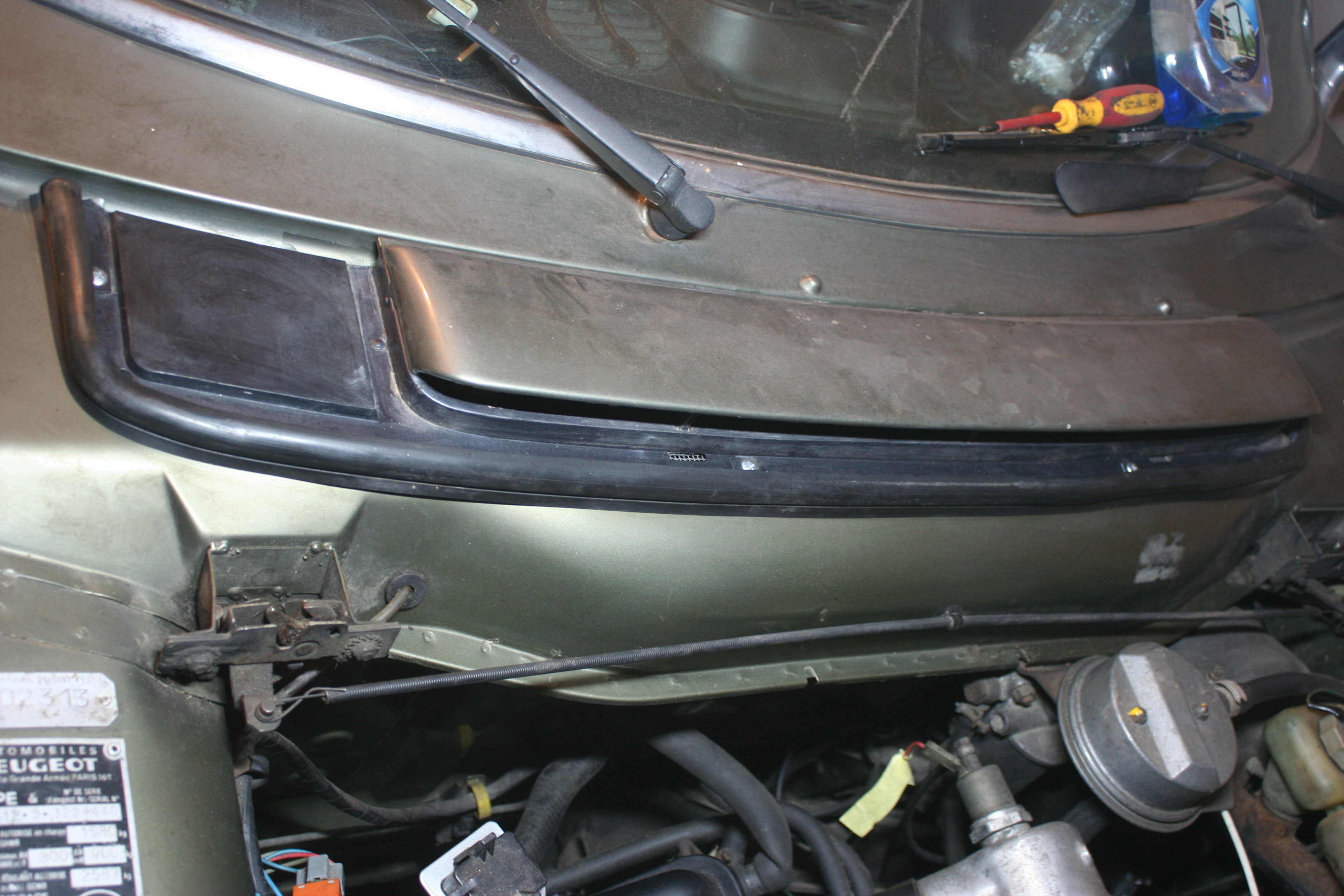

Czekając na wentylator robię porządek w podszybiu. Skoro już wszystko zostało wyjęte i będzie skręcane na nowo to dobrze byłoby,gdyby całość była czysta i pachnąca. Demontuję więc wlot powietrza, wyciągam uszczelki, odkurzam, myję wszystko co znajduję, skręcam nowymi śrubkami
W środku pełno było igliwia, które bez trudu przenika przez siatkę znajdującą się pod tym wlotem powietrza. Sama wnęką jest natomiast w wyjątkowo dobrym stanie. Kable wyglądają jak nowe, na wszystkich są numerki. Trafił mi się wyjątkowo dobry egzemplarz. Zadowolony wracam do domu.
Po tygodniu dzwoni telefon. Wentylator jest gotowy do odbioru. Cena 120zł. Kolega z pracy, siedzący przy biurku obok mówi, że to sporo, że tulejki kosztują przecież kilka złotych ledwo, że robocizna przecież niewiele więcej. Ja nie narzekam. Sam nie umiem tego zrobić a cena zamiennego wentylatora jest dużo wyższa. W przerwie obiadowej idę go odebrać. Znów ta sama brama, znów ten sam korytarz zanurzony w półmroku, który pewnie niejedno już widział. Wchodzę do środka. Przedstawiam się słowami, że ja po wentylator przyszedłem. Pan wydaje się mnie rozpoznać i bez tego. Mam wrażenie, że nie musiałem precyzować wcale powodów wizyty. Mówi, że wszystko jest naprawione. Próbuję mu wręczyć pieniądze ale on uznaje, że w dobrym tonie jest aby najpierw udowodnić klientowi jakość usługi. Kładzie wentylator na stole, podpina do gniazdka (w ścianie ma osobne gniazdka z podpisami 6V, 12V, 24V, 220V) a wiatrak zaczyna się kręcić cichutko i sprawnie. Bardzo się cieszę.
- Trzeba było dorobić nowe tuleje, tak jak mówiłem. Znajomy tokarz to zrobił. Podoba mi się. Wygląda nieźle. Płacę. Żegnam się i wychodzę. Fajnie, że są jeszcze tacy ludzie. Wydaje mi się, że warto zapłacić więcej by oni mogli przetrwać. Oby jak najdłużej.
W garażu zabieram się za składanie tego wszystkiego. Wybebeszając to wcześniej pourywałem kilka kabli. Położenie niektórych mam na zdjęciach, inne podpinam tak trochę na czuja, sprawdzając gdzie płynie prąd przed i po przekręceniu kluczyka. Nowy moduł, w przeciwieństwie do starego ma miejsce na żaróweczkę i jest podświetlany. Poprzedni być może też to miał, natomiast zgubione, nieobecne. Znajduję luźny kabel, na którym pojawia się plus po włączeniu świateł i podpinam w to miejsce. Żaróweczka nie świeci ale mam nową, która też nie świeci. Biorę się więc za naprawę, lutuję urwane blaszki, czyszczę styki. Świeci! Podpinam urwany kabel od radia. Czyszczę wszystkie przewody powietrzne, odkurzam nagrzewnicę, która pełna jest kurzu i igliwia. Wstawiam wszystko na miejsce z nie mniejszym niż przy demontażu mozołem, podpinam linki i kable. przykręcam śrubki. Wszystko czyste i pachnące chemicznym odtłuszczaczem. Przestawiam wajchę i wentylator się kręci. Cieszę się jak dziecko. Jestem na fali. Mogę wreszcie złożyć całą konsolę. Wentylator ma dwa tryby. Jeden ręczny - im dalej wajcha wychylona tym szybciej się kręci. Tryb drugi jest pół automatyczny. Nie wiem jak to działa ale w środku jest podobno gdzieś termometr, który w zależności od temperatury wnętrza i ustawień dźwigni automatycznie steruje prędkością wiatraka. Czytając instrukcję jestem pod wrażeniem. To musiały być naprawdę fajne czasy, gdy ludzie takie rzeczy wymyślali bez użycia komputerów.

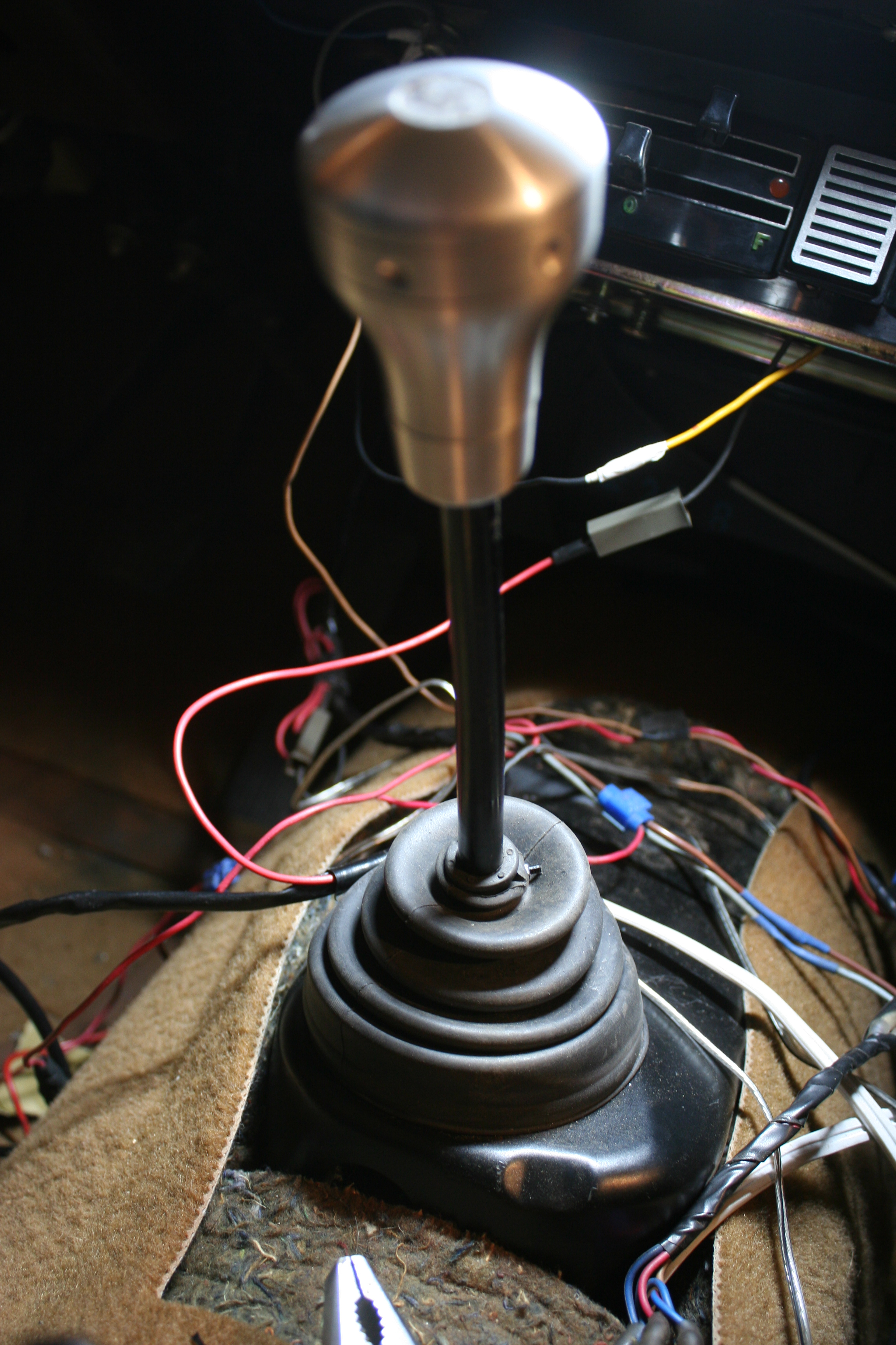

Na lewarek, już jakiś czas temu, zamiast oryginalnego gumowego mieszka, nałożyłem osłonę przegubu, którą kupiłem w zamian. Koszt to kilka złotych zamiast 30 euro za część oryginalną, Jedyny problem to to, że o ile dolna średnica się zgadza to ta górna już nie. Półośki jednak są trochę grubsze od lewarka. Nie jest to jednak problem nie do przeskoczenia. Ze starej gumy, rozerwanej w połowie, wycinam samą końcówkę, którą nakładam na drążek, pod nową gumę a całość spinam trytytką To i tak schowa się pod skórzanym mieszkiem więc nie przejmuję się zbytnio zaburzoną estetyką tego elementu.

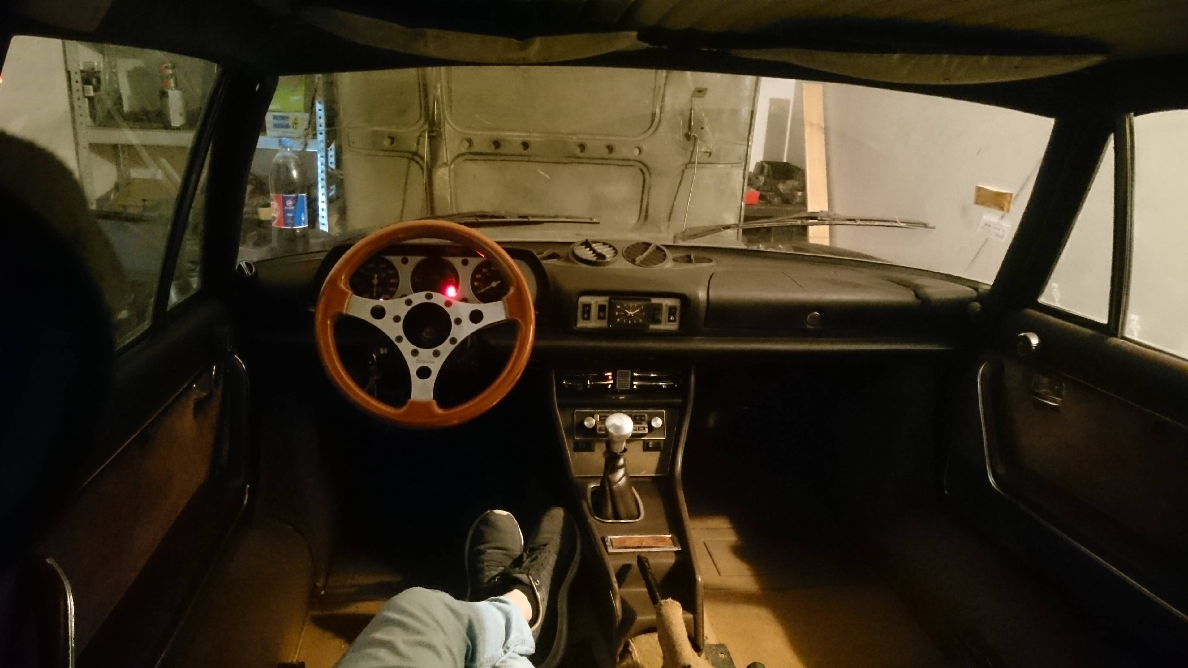

Przykręcam konsolę środkową, wstawiam popielniczkę, robię porządek. rozsiadam się z tyłu i robię zdjęcie. Uwielbiam to wnętrze. Włączam radio i odkrywam, że gra tylko lewy głośnik. Znów musiałem coś wyrwać przy składaniu. Muszę to raz jeszcze rozkręcić :/

Ostatnia rzecz, z którą się w ostatnim czasie zmierzyłem to prawe drzwi. Wcześniej nie udawało mi się ich złożyć z powodu połamanego mechanizmu otwierania trójkątnej szybki. Udało mi się w końcu taki znaleźć, o dziwo w Polsce. Na francuskich stronach znalazłem tylko jedno ogłoszenie z takim elementem ale osoba je wystawiająca nie odpisała na moją wiadomość, choć wystawiała ten przedmiot kilkukrotnie i za każdym razem się nie sprzedawał. Francuskie uprzedzenia do polaków są zdecydowanie silniejsze niż chęć dobicia targu. Kupiłem więc tą część od gościa z allegro, który czasem wystawia na tym serwisie aukcyjnym przedni błotnik za ogromną kwotę , zaznaczając jednak w opisie, że ma też inne części. Nie przepadam za kontaktami z polskimi handlarzami, źle mi się z nimi rozmawia ("To nie są tanie części") ale przynajmniej da się z nimi po jakimś czasie dojść do porozumienia. Trzeba się niestety pogodzić z tym, że w tych starych samochodach to nie duże części a właśnie takie małe drobiazgi stanowią o kosztach renowacji. Najważniejsze jednak, że okienko się znów otwiera i zamyka:
Pozostawała do rozwiązania zagadka tego, czym był element, którego strzępy wciąż pozostawały przyklejone do wystających z drzwi śrubek
Wskazówką był kształt, w jaki wycięty jest element znajdujący się na tej samej wysokości lecz po stronie karoserii.
Poszperałem w internecie, znalazłem coś odpowiadające temu kształtowi na http://www.franzose.de, zamówiłem i drzwi są już prawie kompletne.
Piszę "prawie", gdyż tapicerka wciąż w kilku miejscach odstaje od drzwi. Przy okazji zamawiania tych elementów ustalających wysokość drzwi zamówiłem też zestaw spinek do tapicerki. Na pierwszy rzut oka wydaje mi się, że nie będą pasować ale może kiedyś zdejmę to obicie i spróbuję coś z tym zrobić. To obicie ma w kilku miejscach dziury po śrubach. Widać więc, że poprzedni właściciel też miał z tym problem. Pewnie po prostu wkręcę te śruby w te same miejsca, licząc że to wystarczy. Na razie, nawet bez tego, gdy sobie siedzę na tej kanapie to wciąż jestem zadowolony. Niesamowicie przytulne jest to wnętrze.
Gorzej, że po kilku opuszczeniach i podniesieniach prawej szyby, coś zaczęło tam nieładnie piszczeć. Kolejny więc raz, kończąc post, zmuszony jestem napisać - "trzeba to będzie znowu rozkręcić" ...
