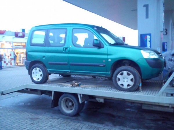

Plan był taki, że do berlingo trafi napęd z srix4 z 2 blokadami i zawiasem z 405. Belka z dangela miala trafic do 205. Jednak poki naped jest sprawny to do 205 zrobie podobne zawieszenie tylko na sprężynach. Coś zbliżonego do C15 od Dangela

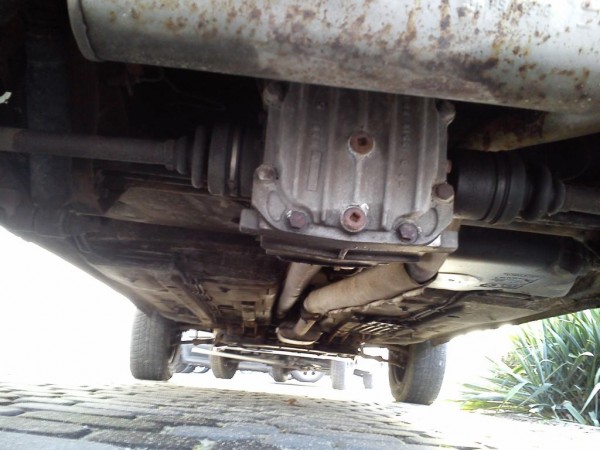

Jak w piątek 13 grudnia się okazało auto jednak kręci tylnymi kołami na podnośniku. W sobote test w miejscu gdzie osobówki trzeba wyciagać i okazuje się, że berlingo jedzie w piasku bez buksowania, choć z wyczuwalnym obciążeniem. Oto sprawca: Pierwsze wrażenia. Prowadzenie zupełnie jak osobowym aucie, Pozycja za kierwonicą prawie jak w jeepie, hałas we wnetrzu jak w traktorze niezłej klasy
