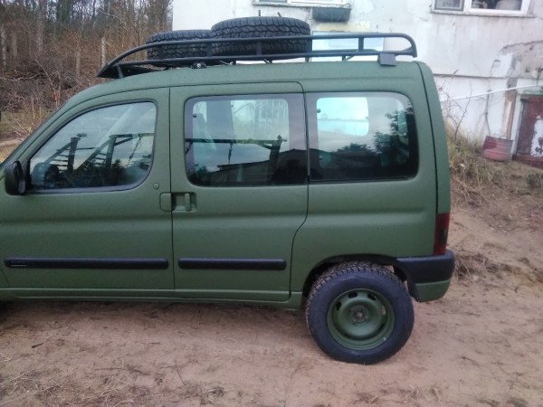

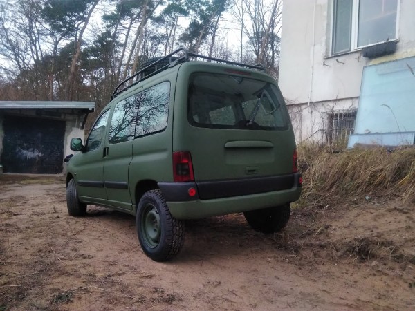

Nie jestem zwolennikiem takiego malowania ale wygląda dość bojowo. 2.0 HDI 8V mialem zrobione na 140km i jakies 340 niutów, jakbyś chciał to mam gdzieś sterownik z tym programem.
