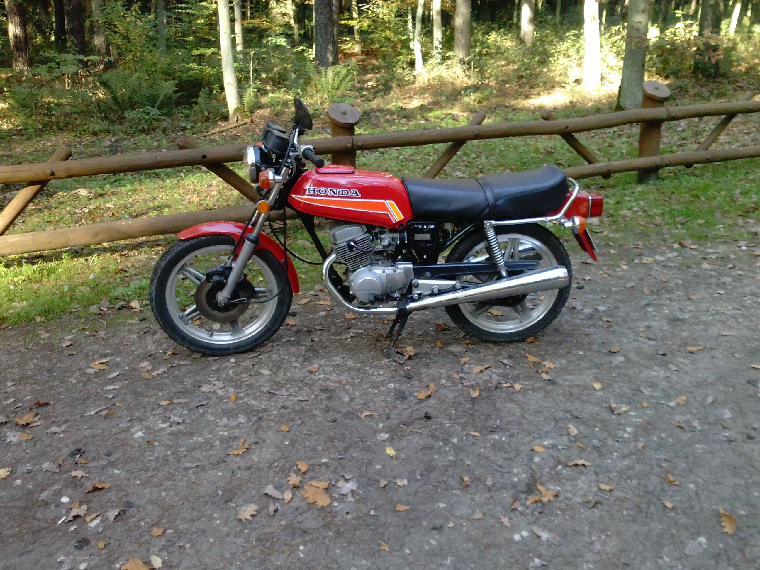

Dwa cylindry w rzędzie, całe 124cm i malutkie stado wysokoobrotowych kucyków = CB125T 1978

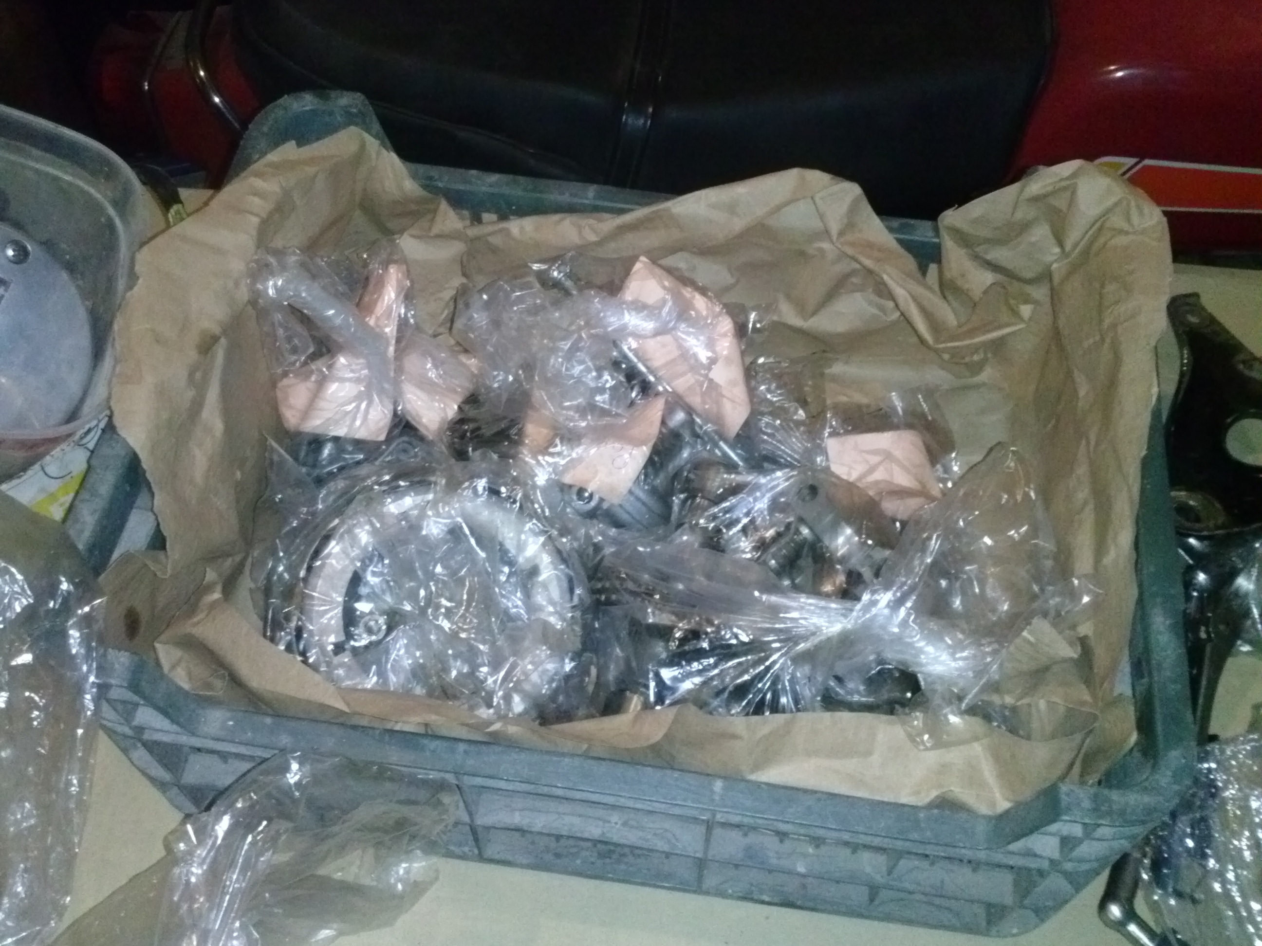

Przygoda zaczeła się 6 września, kiedy to zamiast zmierzać do Katowic zasuwałem po Honde w okolice Wawy. Negocjacji cenowych nie było, zapakowanie moto do bagażnika mondeo i hejka.
Trzy godziny później otwieram w domu bagażnik i no właśnie, szok domowników:
-A gdzie motor???
-Przecież nie mówiłem że będzie w jednym kawałku!
-Motorynke kupiłeś??? To akurat matula...
-Zamierzasz złożyć ten złom??? Siostra... ale wybaczyłem eksgimbusowi.

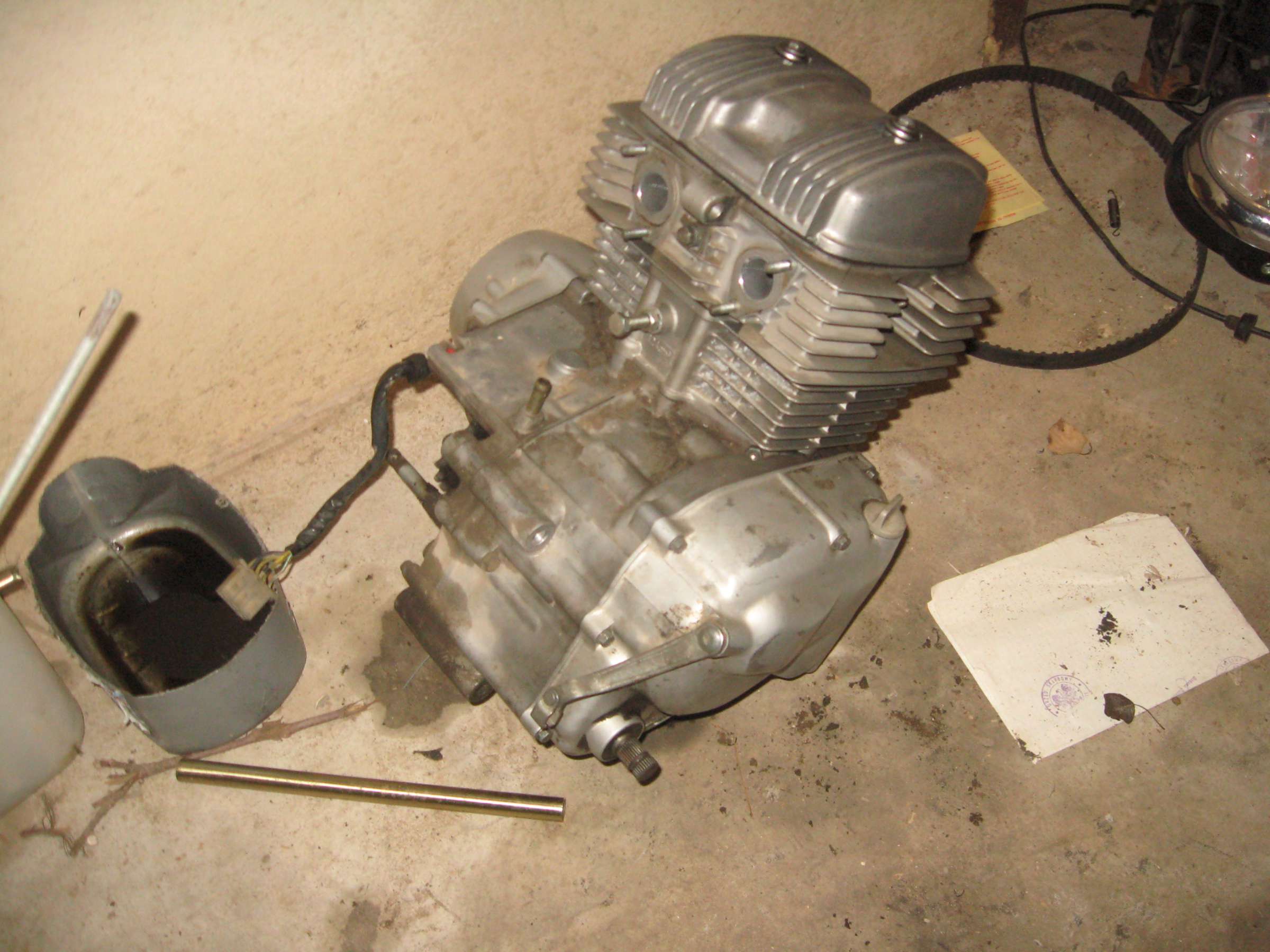

Niemniej w dniu zakupu, jaki i 3285 dni wcześniej honda miała moc jednego pchającego ją człowieka. Z biegiem dni było pewnie lżej bo ubywało części... ostatni przegląd w 2004r.

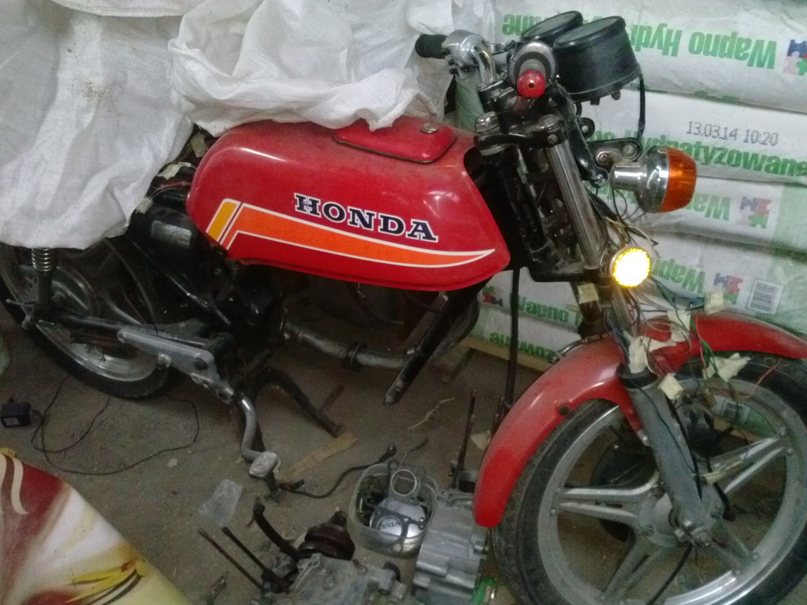

Kiedy na forum szalała AFERA KIBELGEJT, ja po powrocie z pracy z zapałem podsycanym ostrym podjaraniem maszerowałem do garażu składać honde.
3 tygodnie później, w sobotnie popołudnie nastąpiło zalanie lytrem paliwa baku, potem godzinne czekanie aż ten cholerny 6woltowy aku będzie zdatny do użytku, nawet kawka kijowo wtedy smakowała i silnik zaskoczył od pierwszego kopniaka. A potem bura od tatki bo ... on też chciał przy tym być. Warto nadmienić, że dźwignia zmiany biegów powstała w ciągu 30minut.

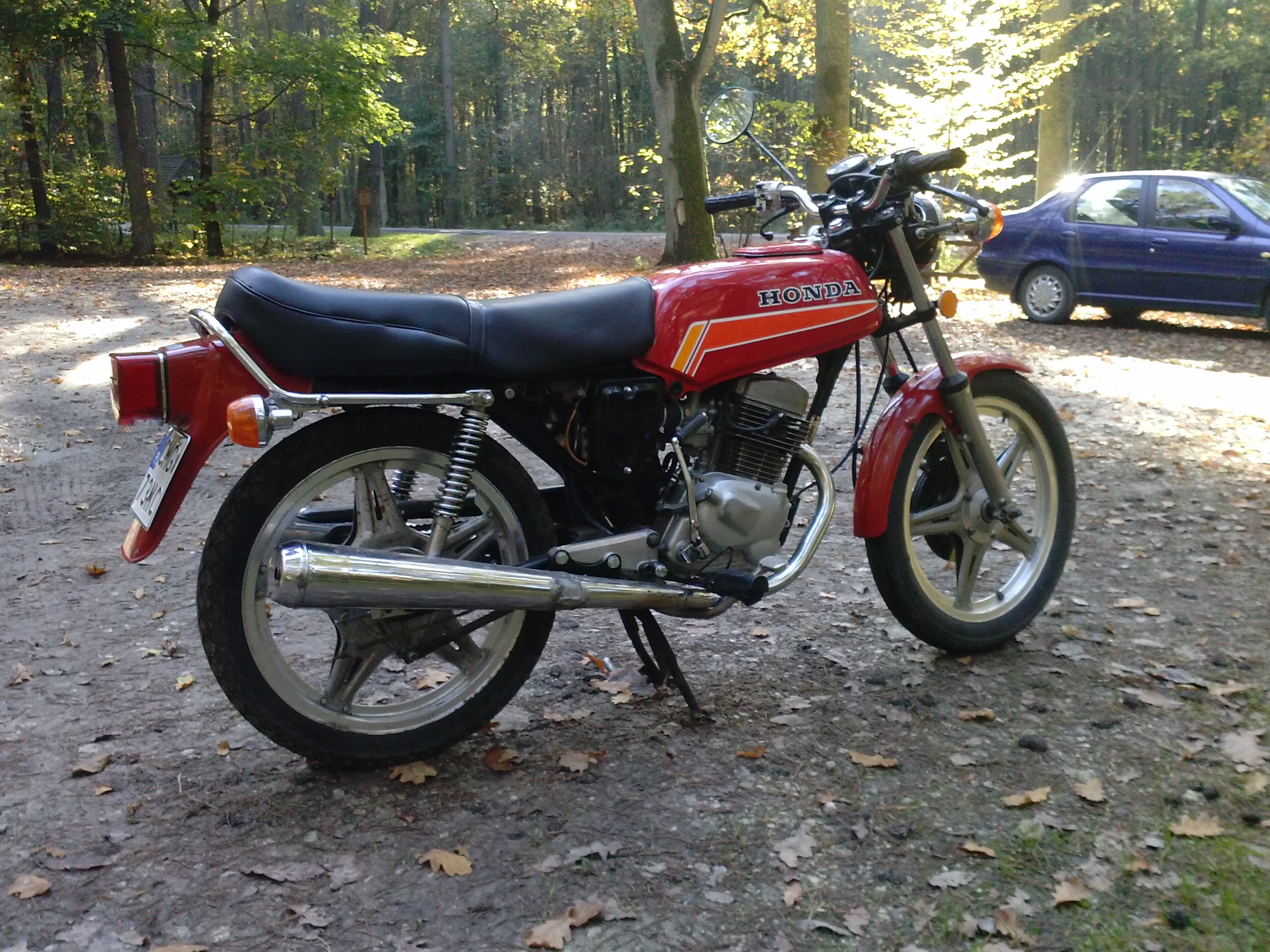

Kolejny tydzień minął na szykowaniu hani do przeglądu tecznicznego i początkiem października przeszła go ze skutkiem pozytywnym. W drodze powrotnej z przeglądu ujawniły się dziwne chochliki instalacji elektrycznej... syndrom SKS 8)7
Warto wspomnieć, że już na parkingu po badaniu technicznym zostałem zaczepiony pytaniami o honde. Ta mina kiedy powiedziałem, że to 125tka a nie 250tka- BEZCENNE. Po uruchomieniu silnika zbierał szczenkę z asfaltu...
Za to dzisiaj na sprzęt trafiły jedynie słuszne blaszki CMG i liczę na chociaż trochę ciepełka, dopiero 100km mineło za mojej kadencji.

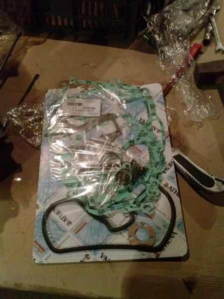

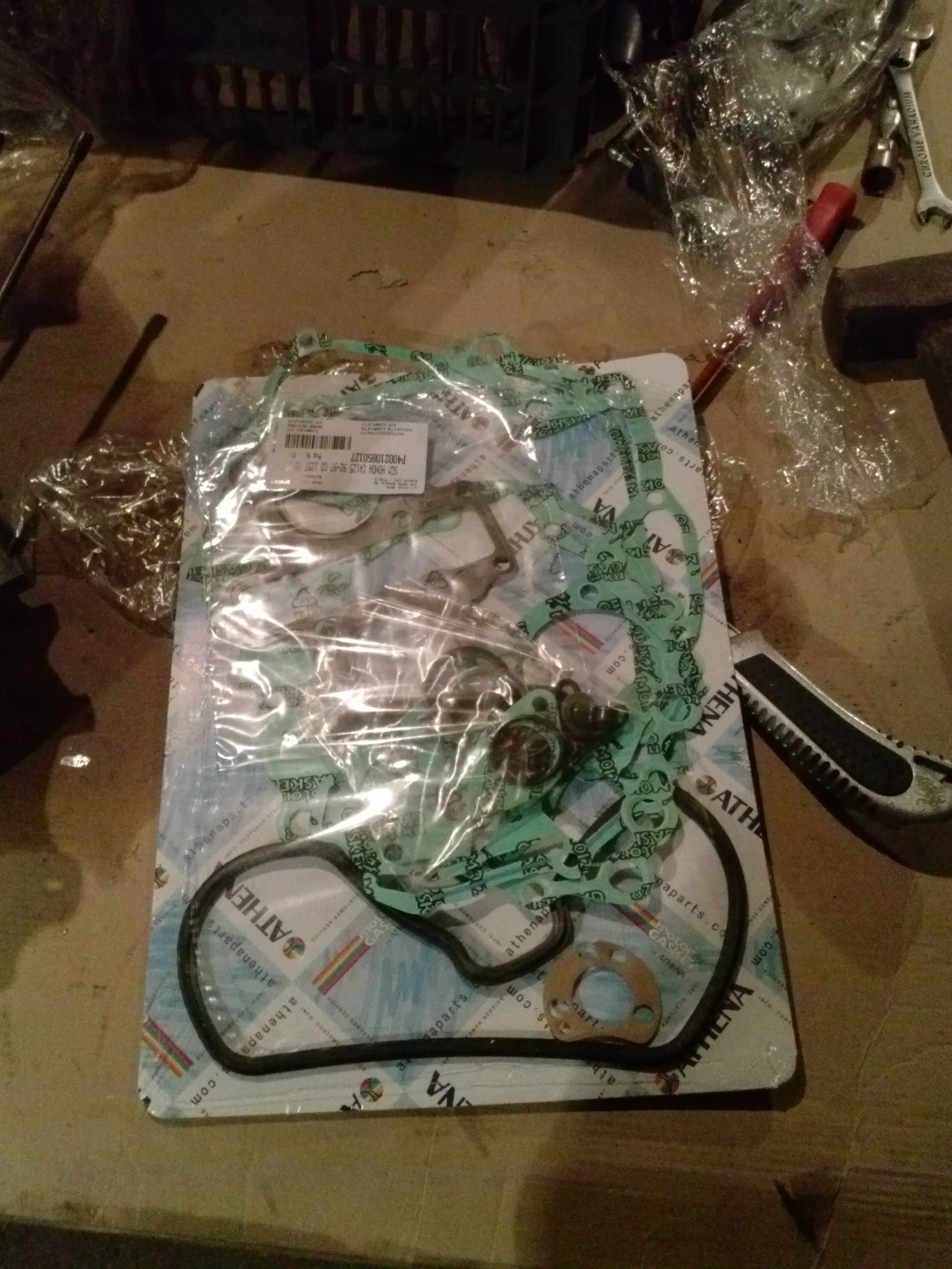

-zestaw uszczelek silnika

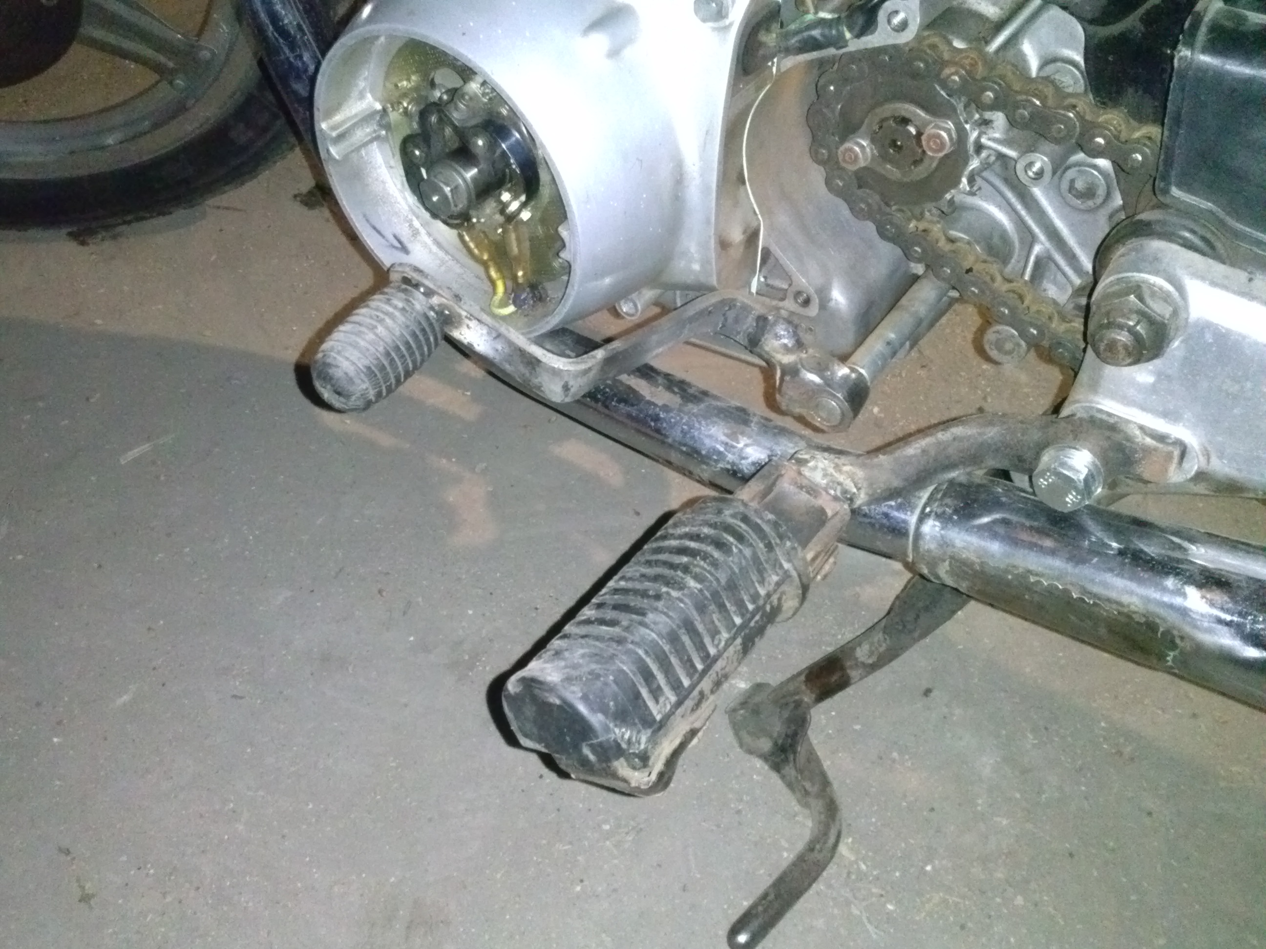

- składane podnóżki w miejsce brakujących ory

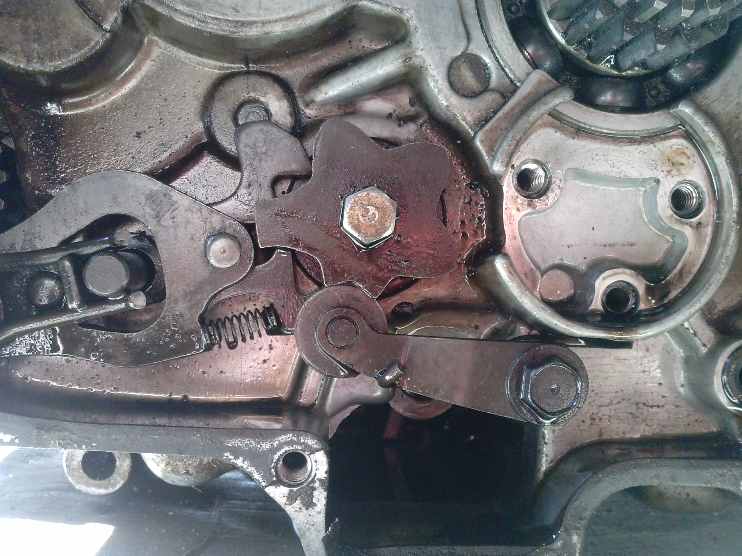

- dźwignia zmiany biegów, wielowpust z naszej kochanej WSK125

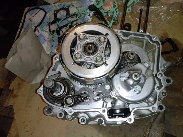

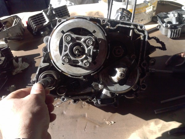

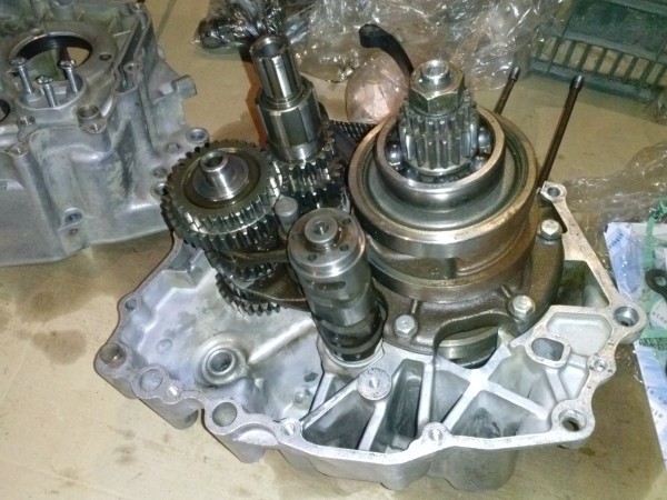

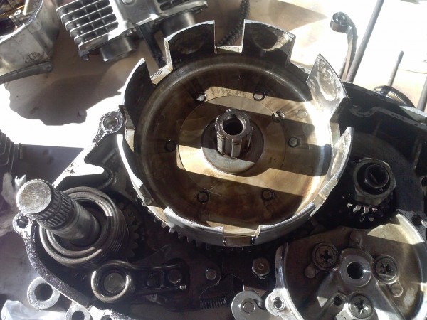

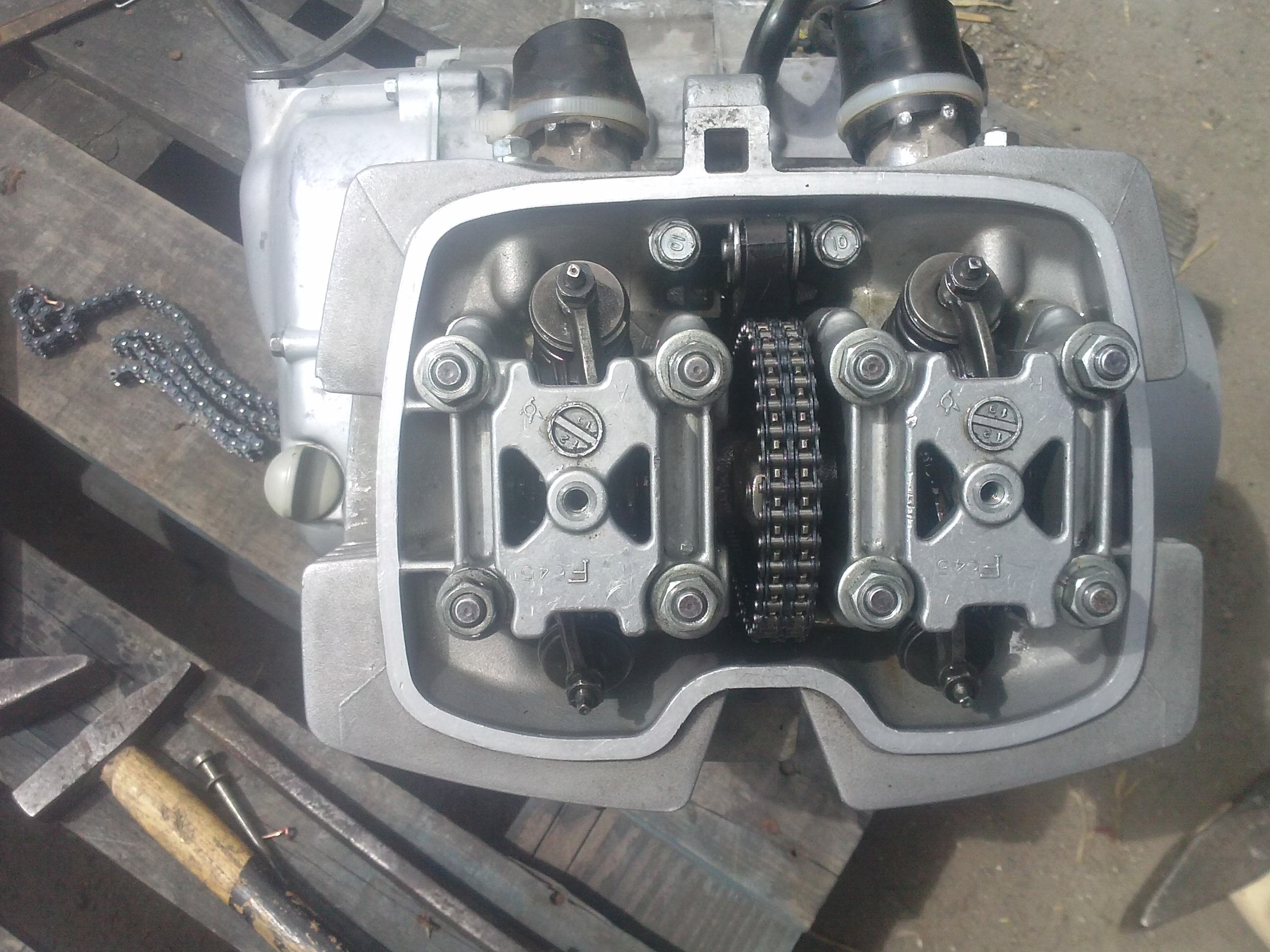

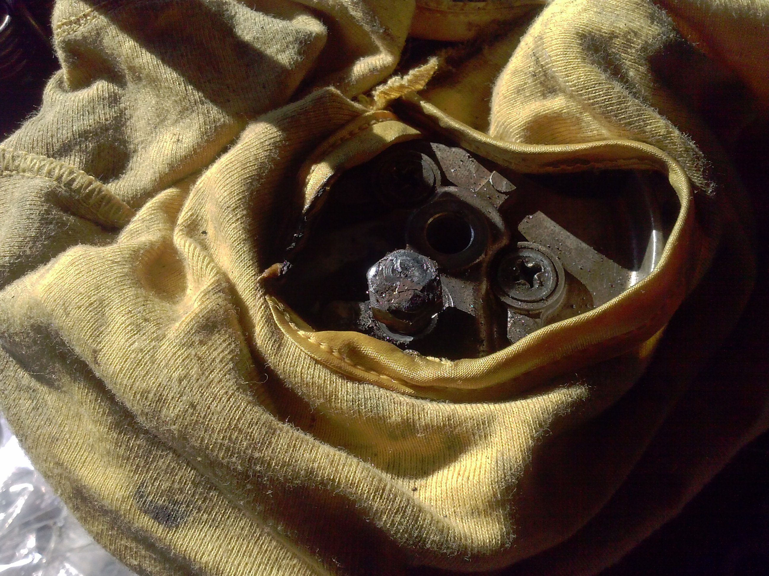

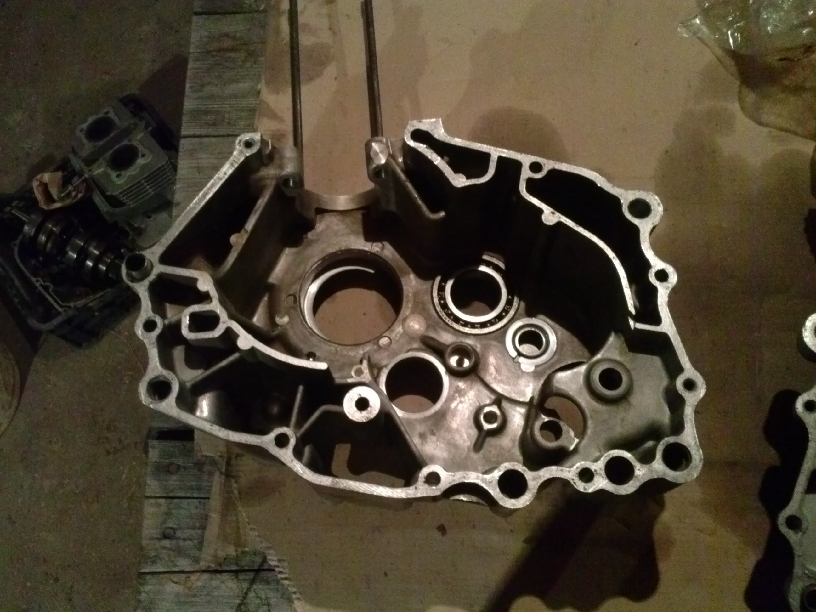

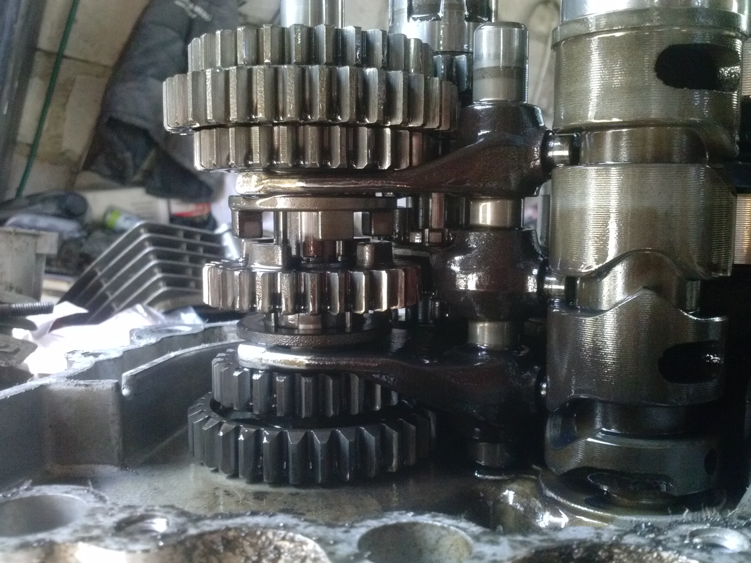

Osobny temat to silnik. Rozrzad przeskoczył prawdopodobnie z powodu kombinowanego napinacza. Wg mnie nie napinał własciwie ślizgu łańcucha. Po rozbiórce okazało się że pękła koronka w środkowym łożysku. Zapasowy wał z karterami dostałem od poprzedniego właściciela więć koszty zerowe.
Nie zajrzałem chyba tylko do łożysk główki ramy...

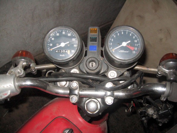

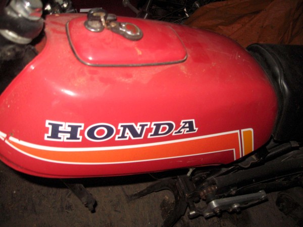

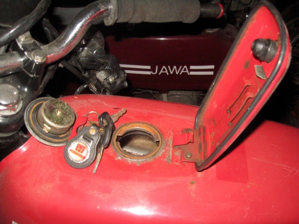

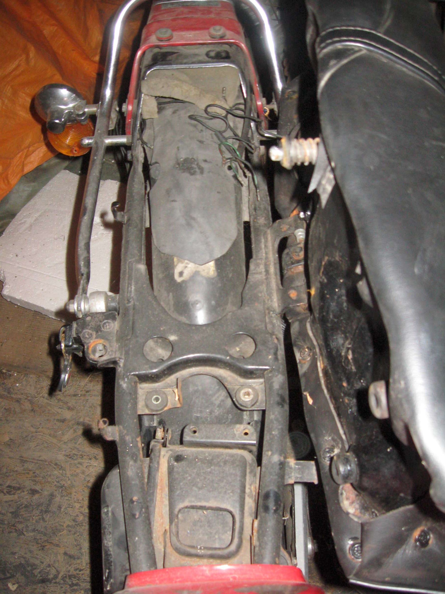

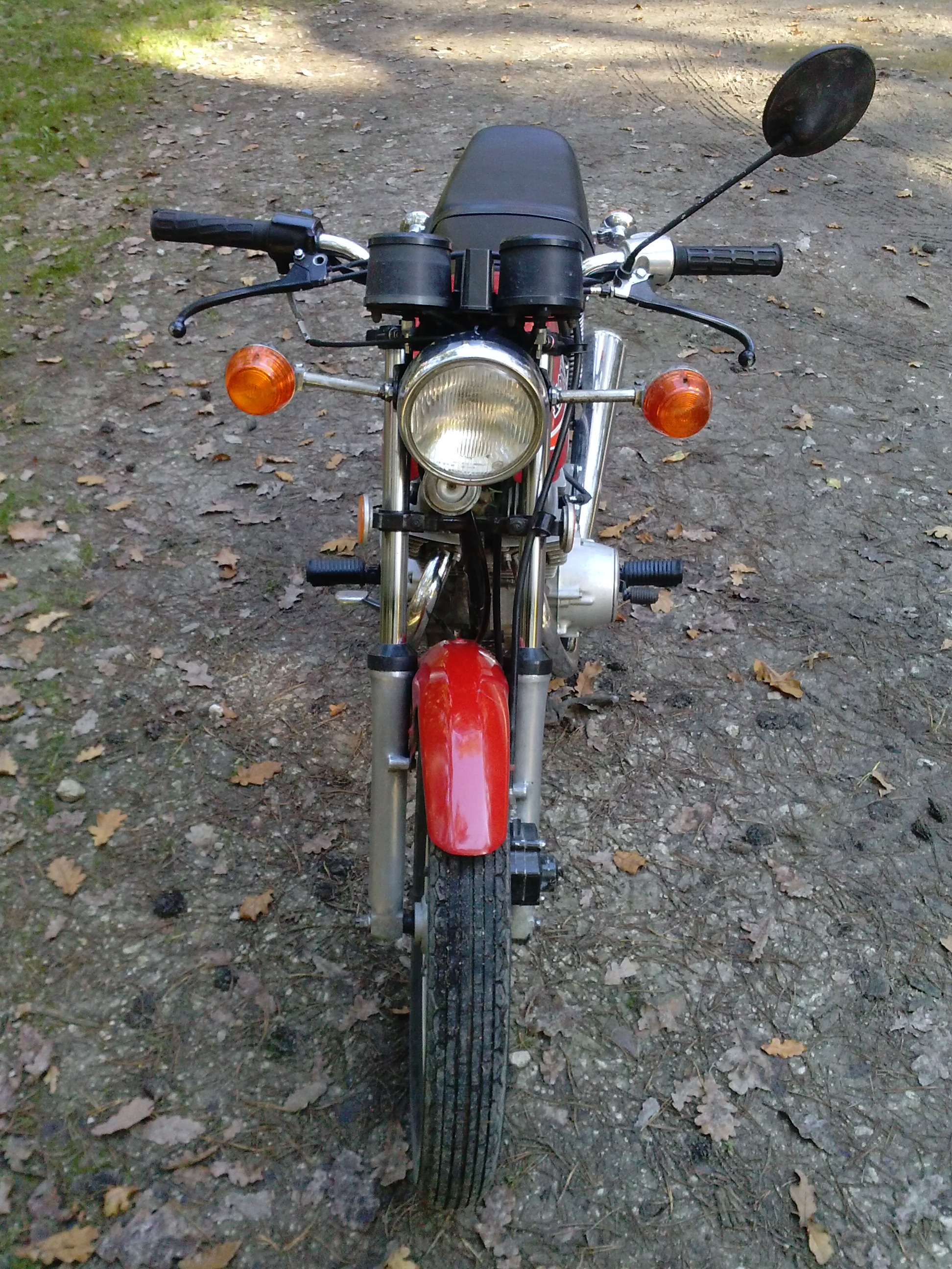

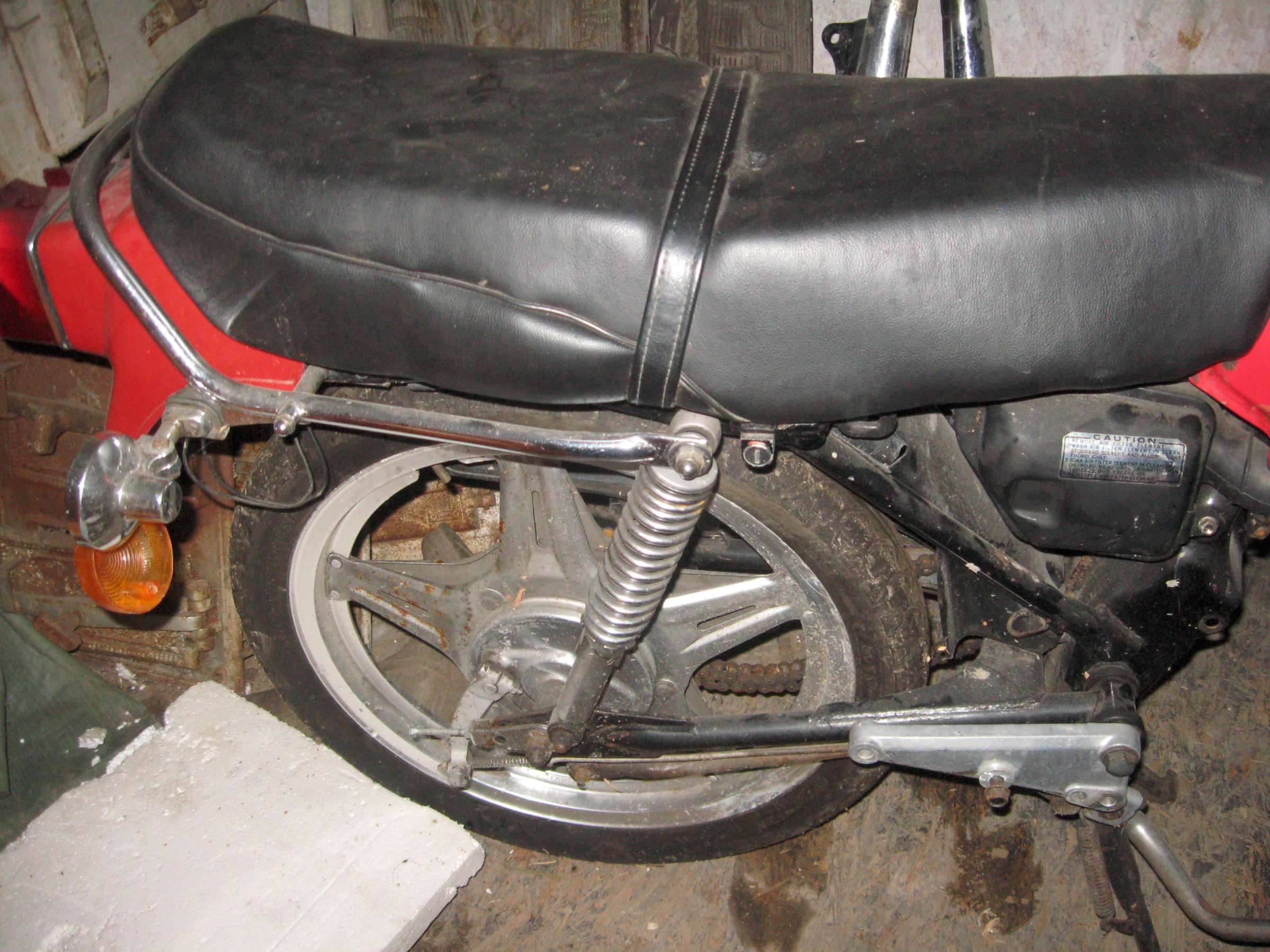

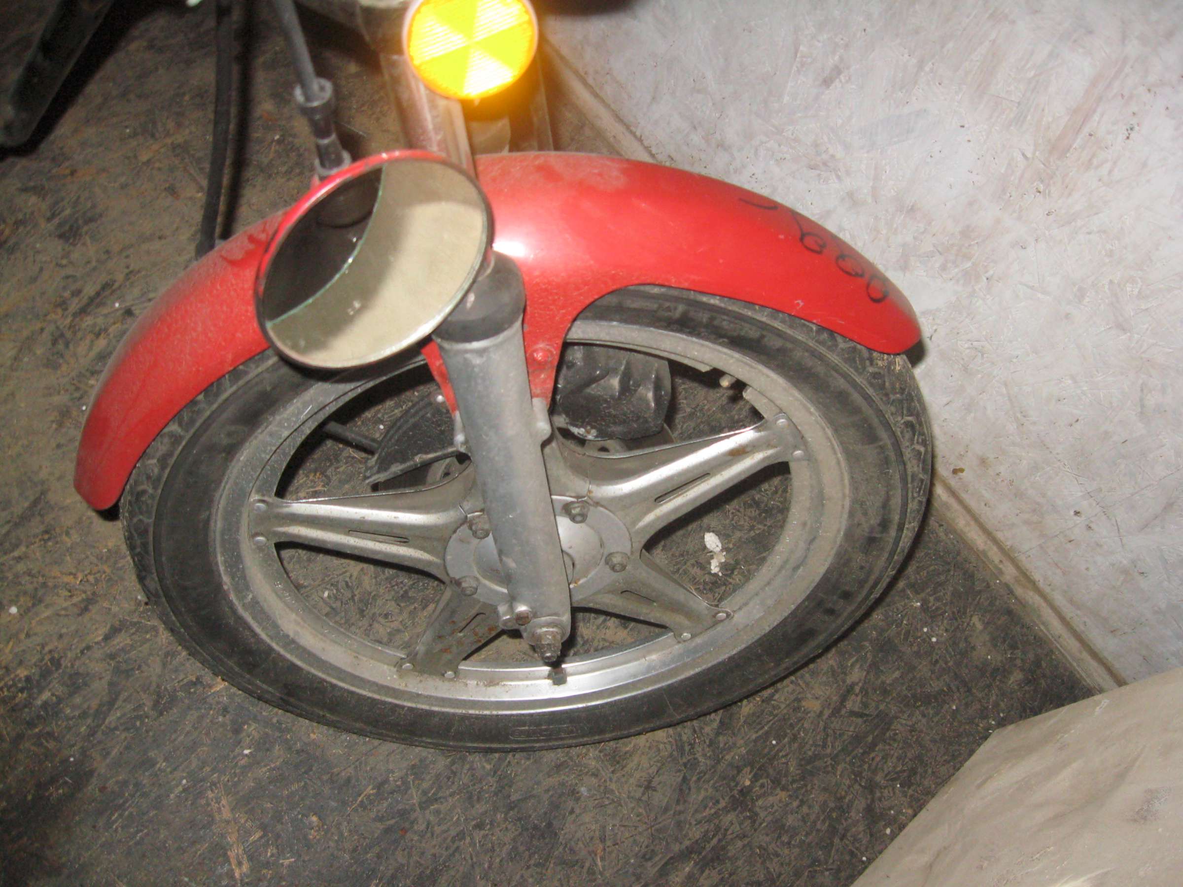

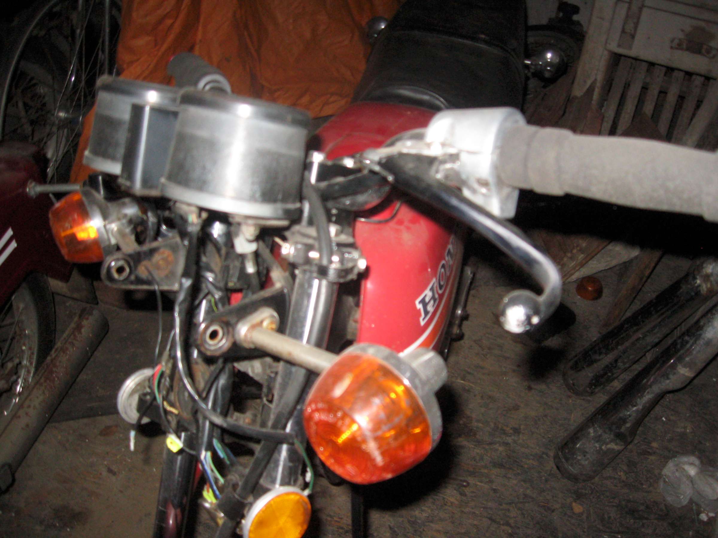

w zasadzie stan z dnia zakupu

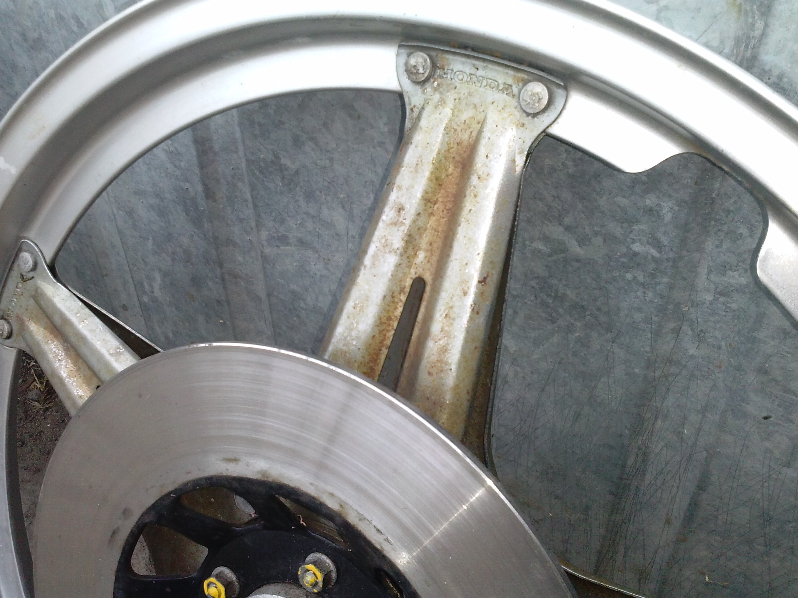

chyba najbardziej bolesny zakup do hondy
Składane podnózki i dźwignia zmiany biegów by krzyska

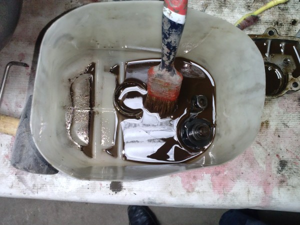

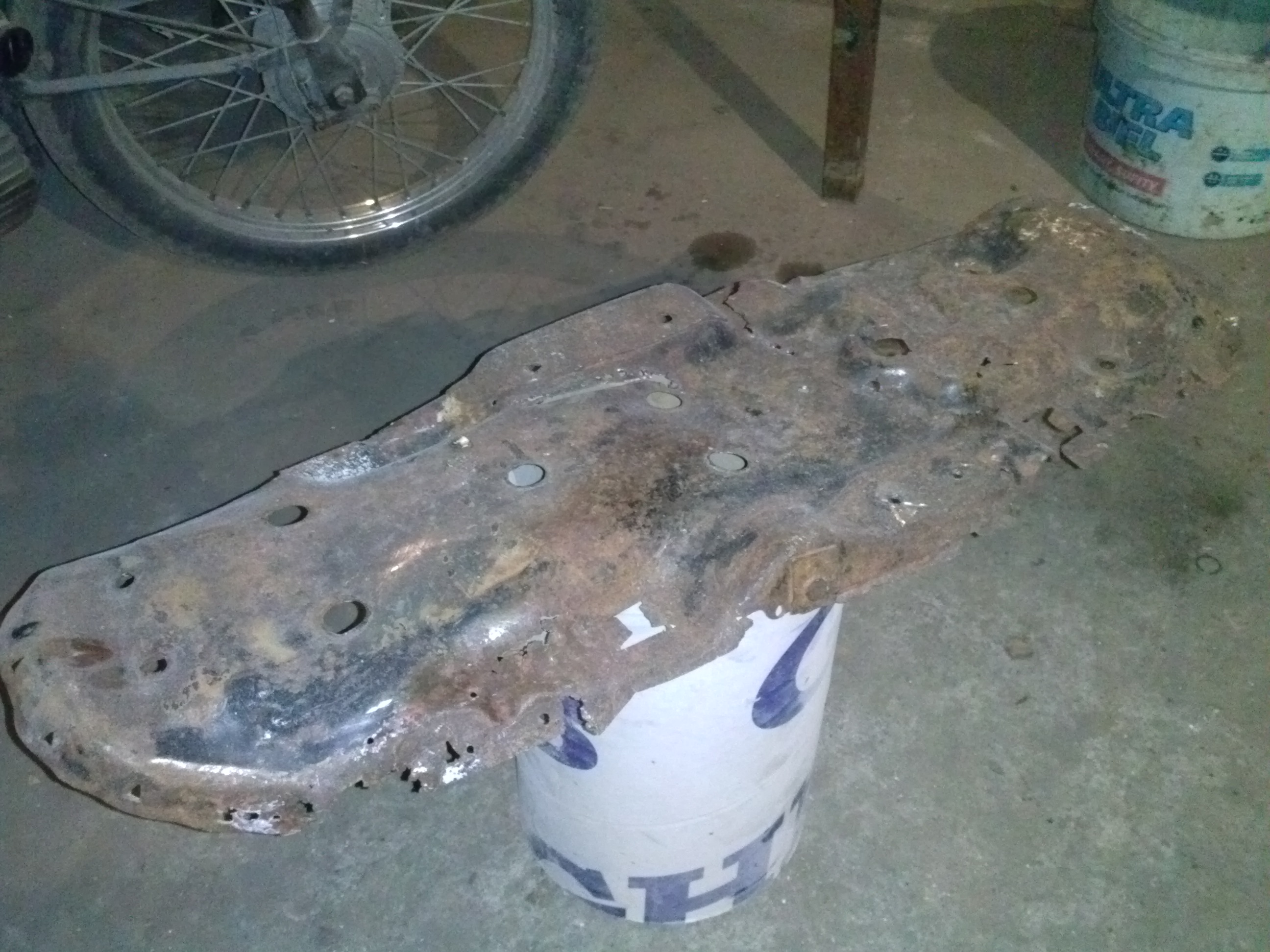

No właśnie sitko
Sitko
Sitko

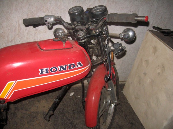

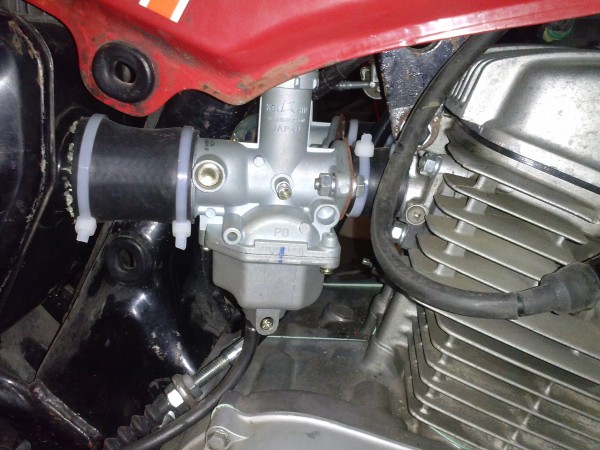

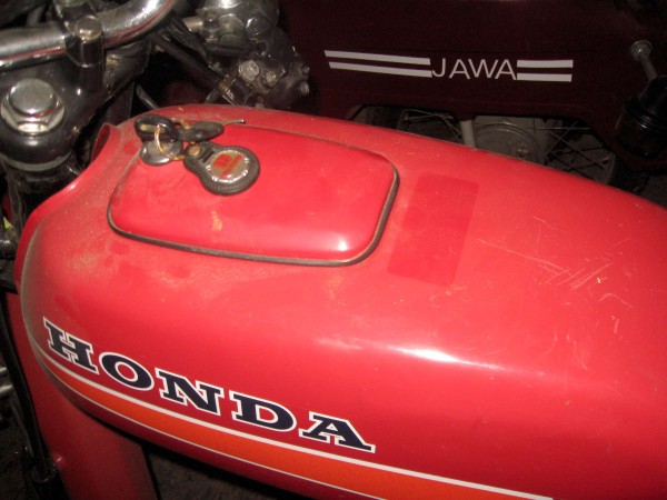

Z braku czasu, temperatur i chęci peugeoty olewam, dłubie sobie za to pomalutku przy motorynce. Z bardziej bezsensownych zakupów to nabyłem ory chlapacz. Taaak, napis honda kosztuje...
Wpadła jeszcze boczna stopka z cm-ki. Trochę ciecia, spawania i ładnie pasuje.
Dodatkowo wyprostowana, pospawana gdzie trzeba stopka centralna, naprawione mocowania w ramie do niej i napawany sworzeń do kompletu.
W zeszłą sobotę trochę się nam z bratem nudziło więc pohałasowaliśmy na wiosce...

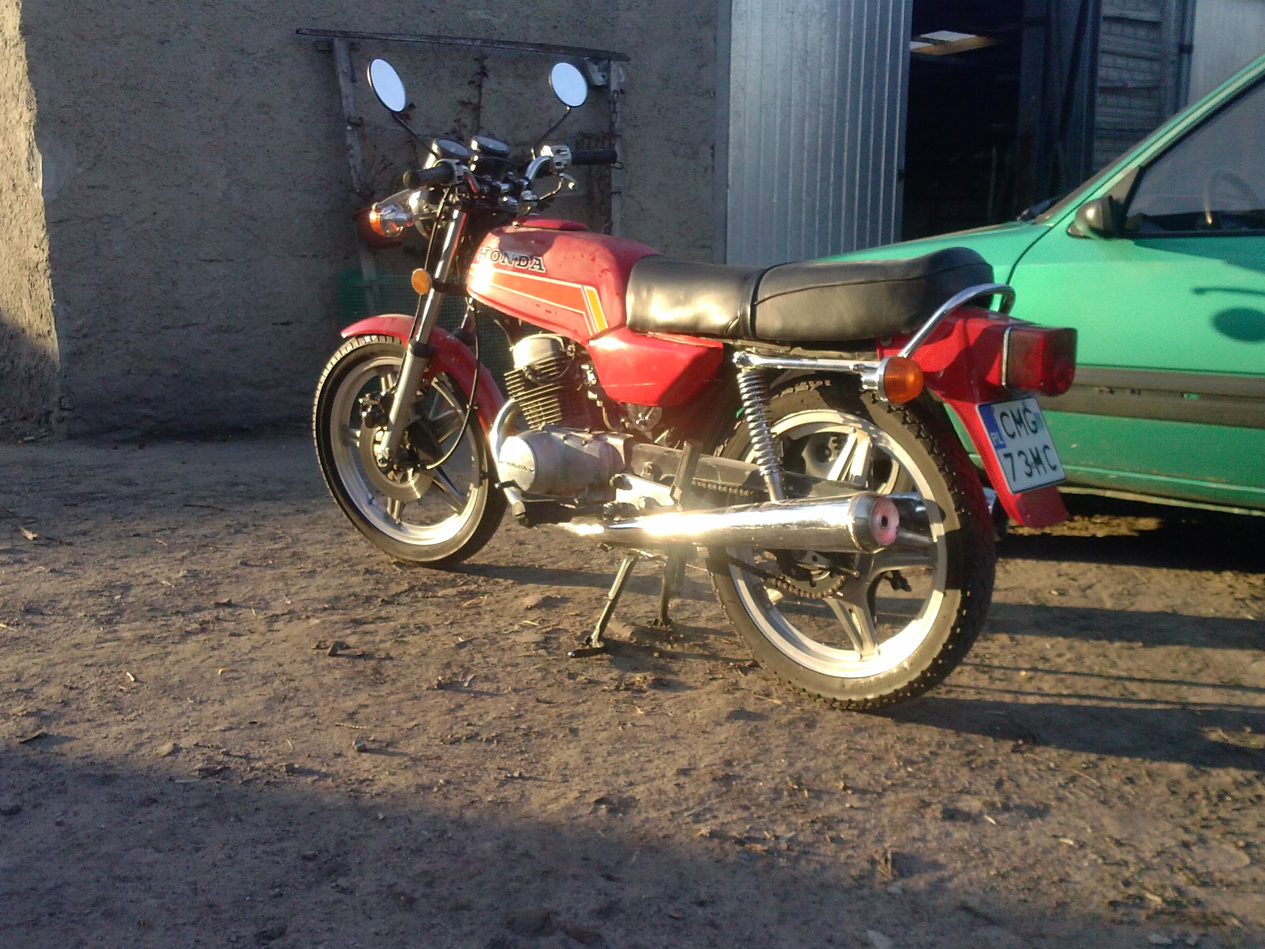

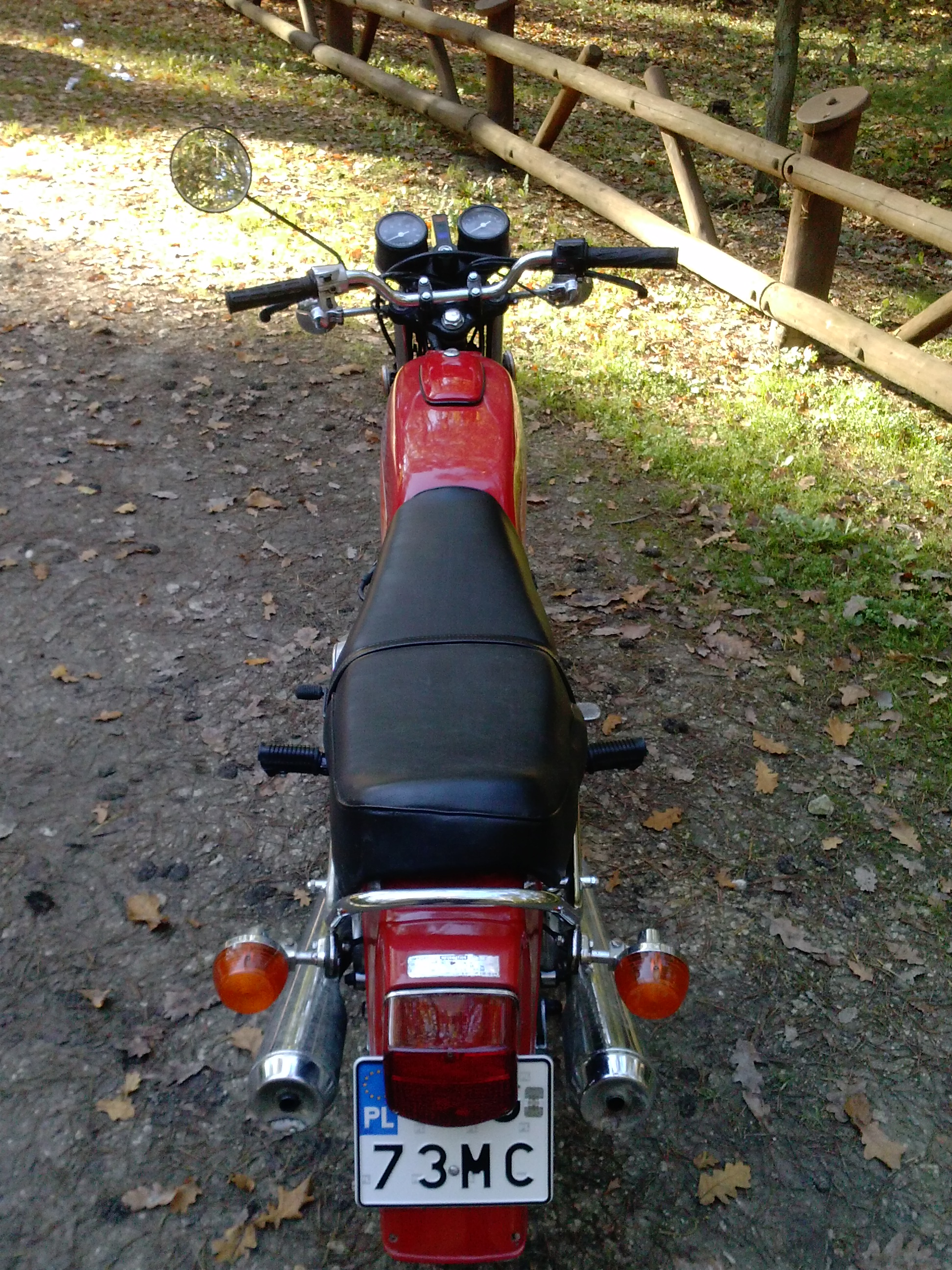

Nic się nie zmieniło oprócz temperatur i chęci. Owiewki już są, nawet pomalowane na cordoba red. Blotniki zaczęły się robić.

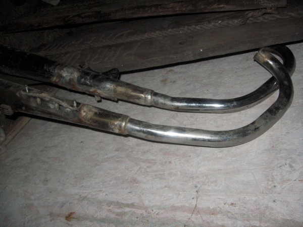

Tłumiki też sie robią, na razie jeden zrobiony ale to to jakiś horror jest. Z zewnątrz chrom nawet okej ale zespawanie do kupy po dorobieniu wnętrza to wyższa szkoła wypalania dziur.

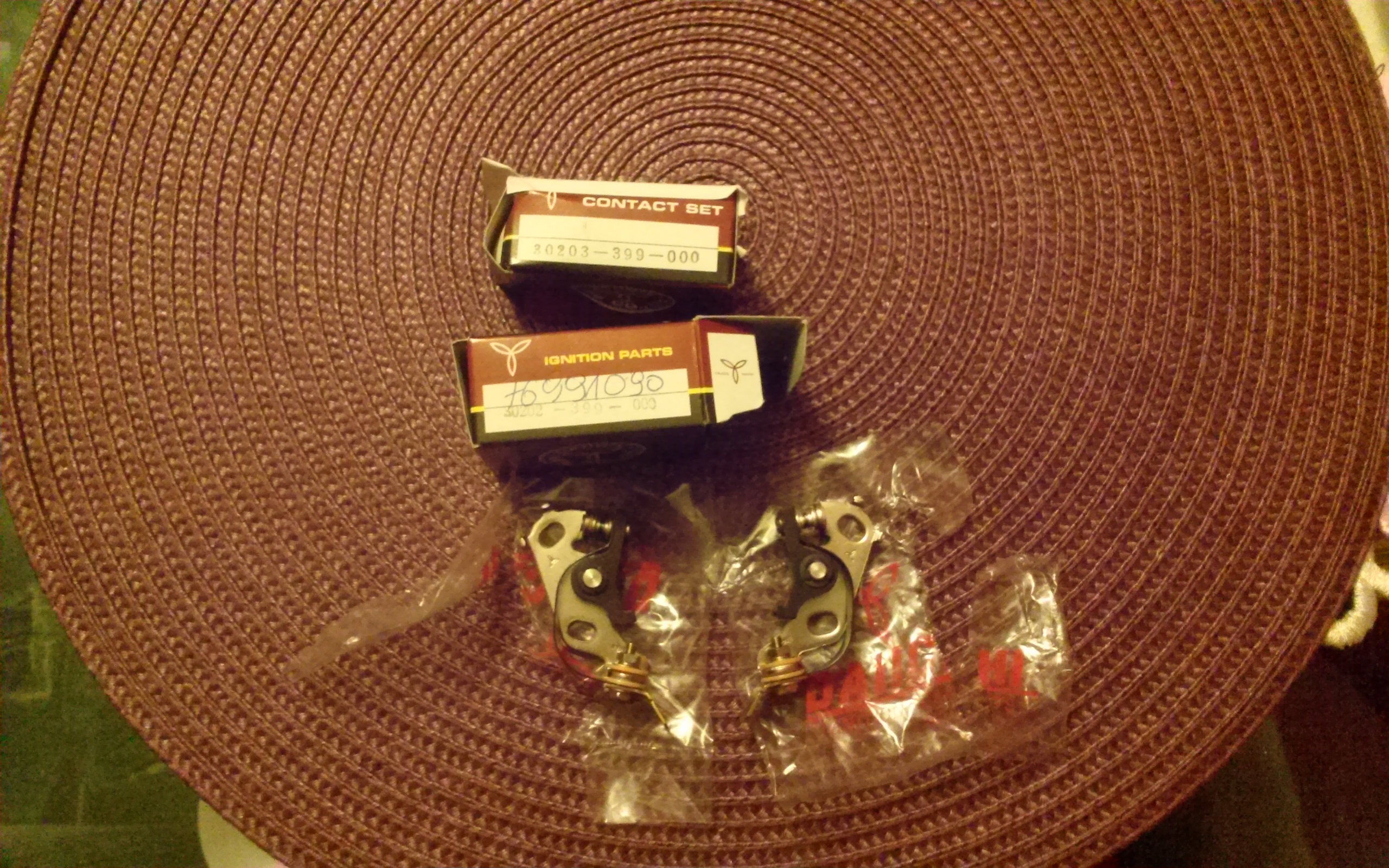

Wymieniona na inna linka gazu, wmontowałem też nowe platyny.
Re: Honda CB125T czyly małe R2
Dziennik pokładowy SiBi, data gwiezdna 26041.5
Po niedzielnych zmaganiach z SiBi udało się zamontować:
-wszystkie brakujące gumki włącznie z osłonkami montowanymi na klamkach i ory spinkami kabli
-pomalowane w cordoba red przedni i tylny błotnik oraz boczne owiewki

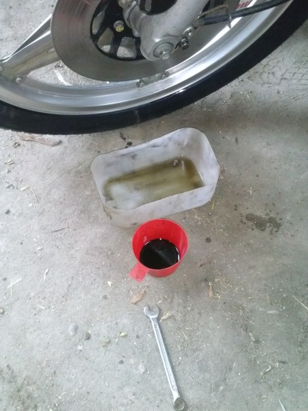

- nowy olej w przednich lagach, też Motul 10w
-nowa przednia opona, trochę budżetowo bo Sava MC7
przed oczyszczeniem
przed oczyszczeniem
ory dętka starsza ode mnie
tyle oleju spuściłem z lag, 2 lag
a tyle wlałem na lagę

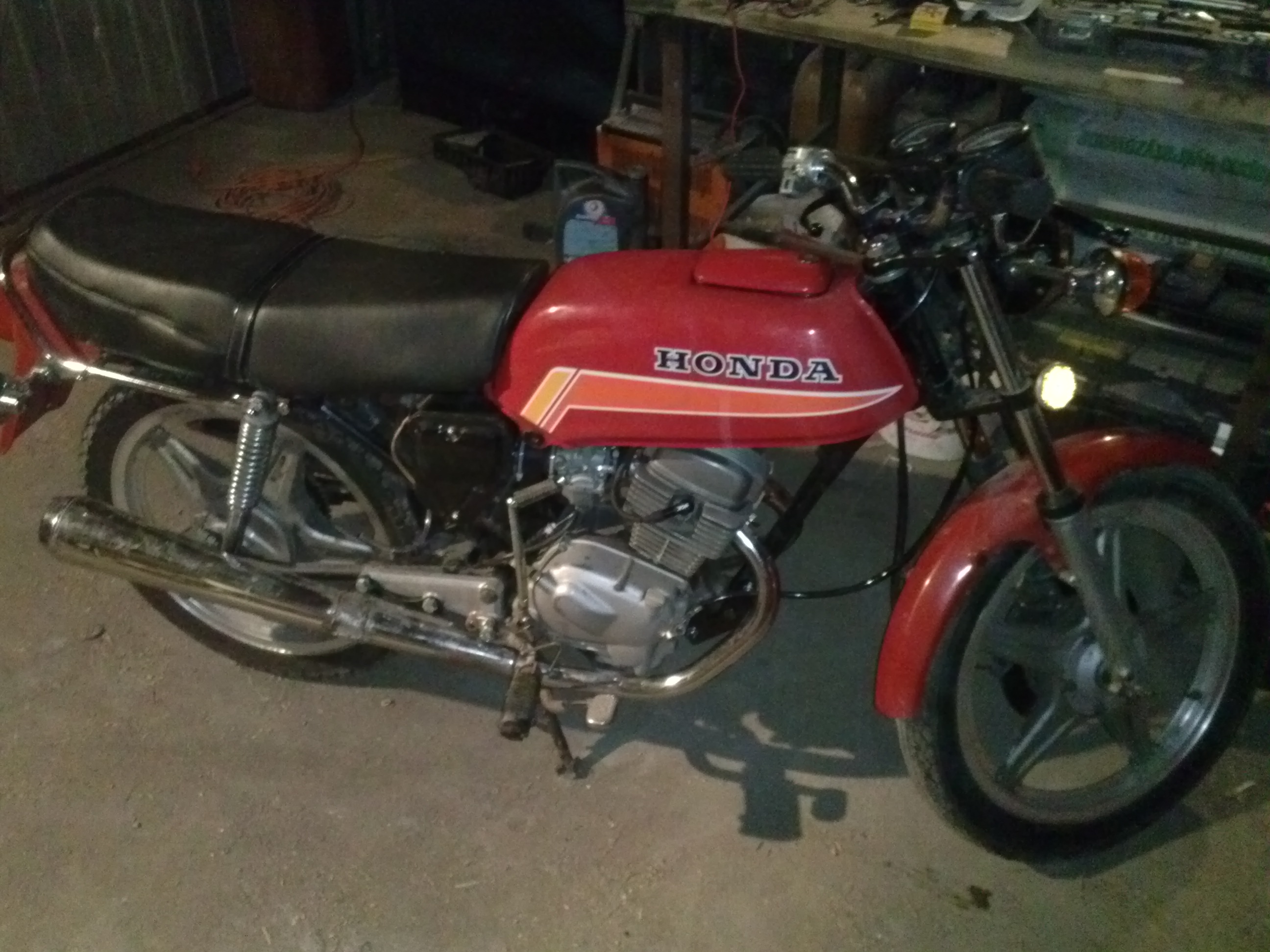

Wypad na zlot w Kazimierzu Biskupim. Silnik po ustawieniu luzów zaworowych, wymianie platynek i innych pierdółkach ciągnie całkiem fajnie.

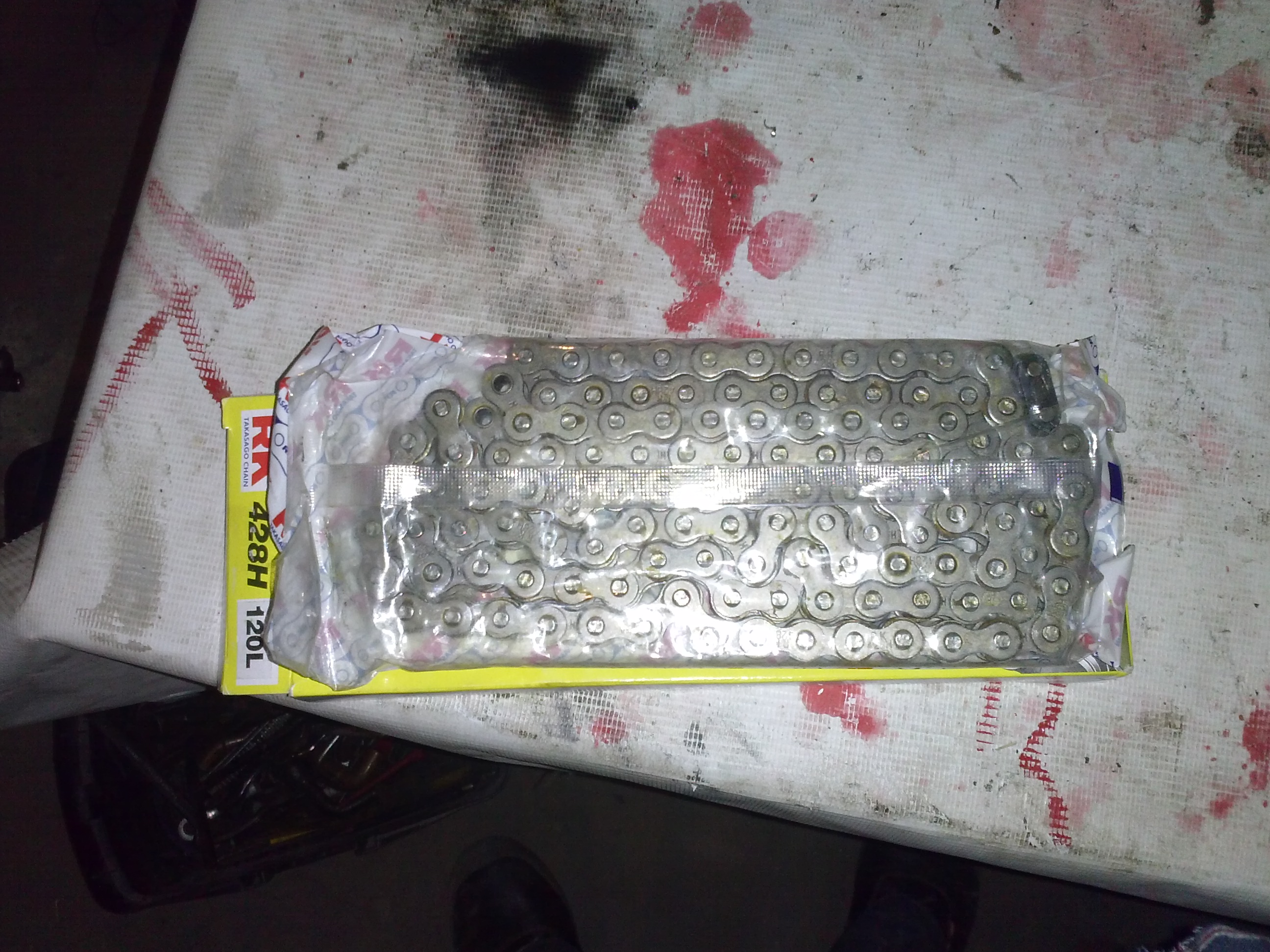

Wpadł nowy napęd ale trochę na bakier z oryginałem (ory to 15/39/112 dla tego rocznika).

Za to dziś po obiadku udałem się na objazd okolicy. Półwysep Potrzymiech, potem promem z Ostrówka na drugą stronę Gopła. W Kruszwicy wpadłem na pomysł, że warto w końcu przekonać się jak to jeździ w miejskim ruchu i bokiem przez Szymborze do Inowrocławia. Trochę kręcenia się po centrum, wniosek że jak na oszałamiającą moc nawet żwawo to to jedzie, kierunek Solanki i standardowo chyba wszyscy mieszkańcy Inowrocławia już tam byli. No to nawijka do Kruszwicy i na jednym z ostrzejszych dohamowań zablokowało przedni hamulec. Zablokował się w korpusie zacisku wewnętrzny klocek, na szczęście po rozkręceniu zacisku wystarczyło cofnąć mimiośród i wkrętakiem na siłę sam klocek.
Więcej problemów jak na 37letni pojazd nie było.

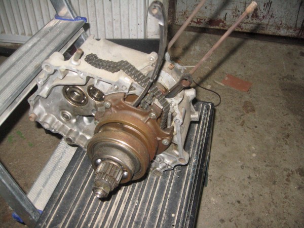

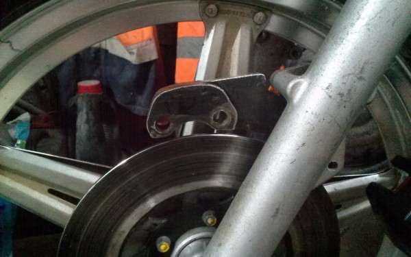

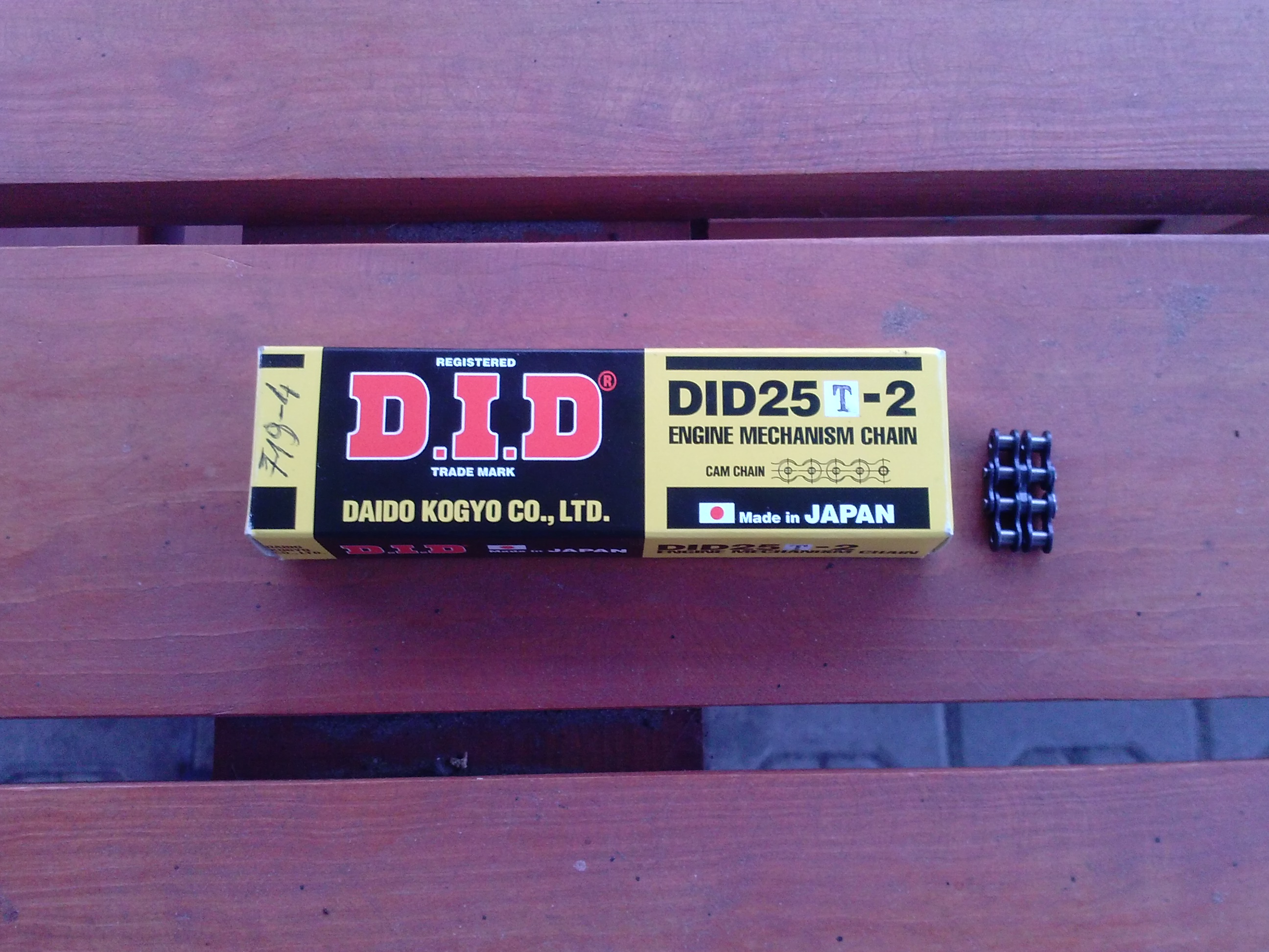

Zakupiony nowy łańcuszek rozrządu. Podczas wymiany były chwile grozy, trzeba było wymontować silnik z ramy ale obeszło się bez rozbierania silnika. Po wymianie znaki rozrządu idealnie pasują. Przy pomiarach na stole wyszło, że stary jest dłuższy o jakieś 3-4mm ale jak pożyczę dokładniejszą suwmiarke to zliczę różnice po sworzniach.

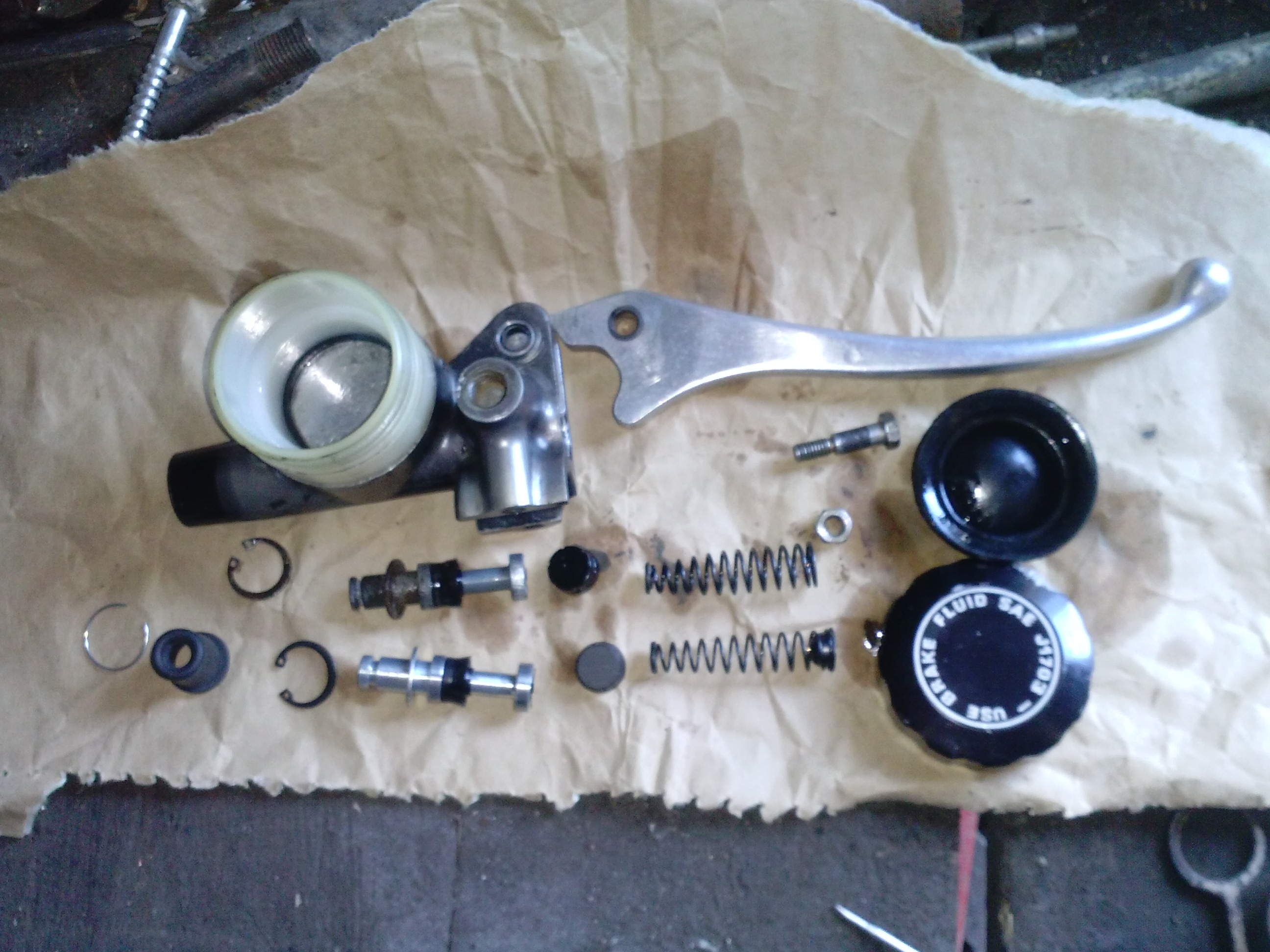

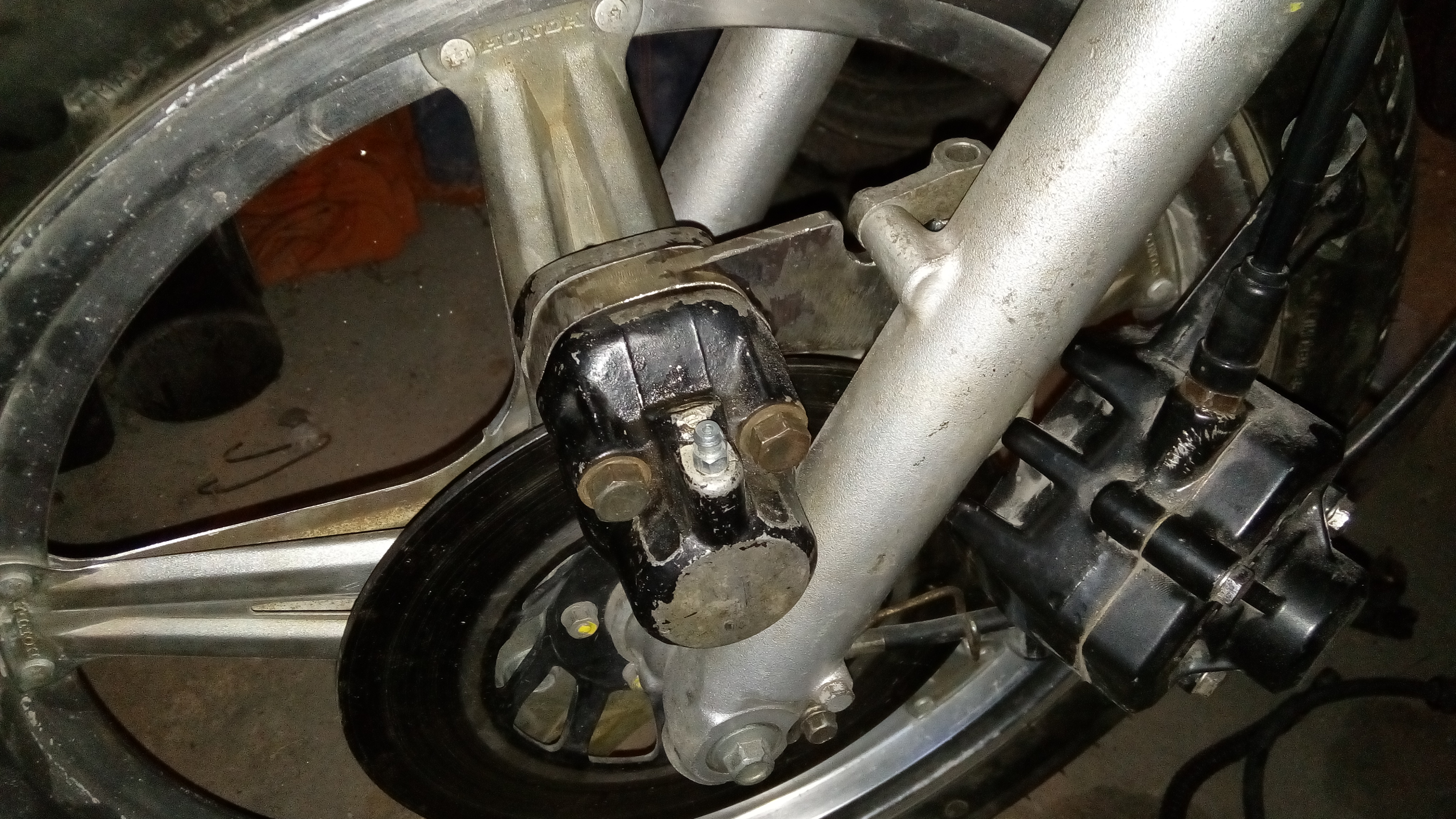

Dodatkowo ciąg dalszy zmagań z przednim zaciskiem, tym razem nowa linka plus dodatkowa sprężynka. Może się nie zablokuje 8)7

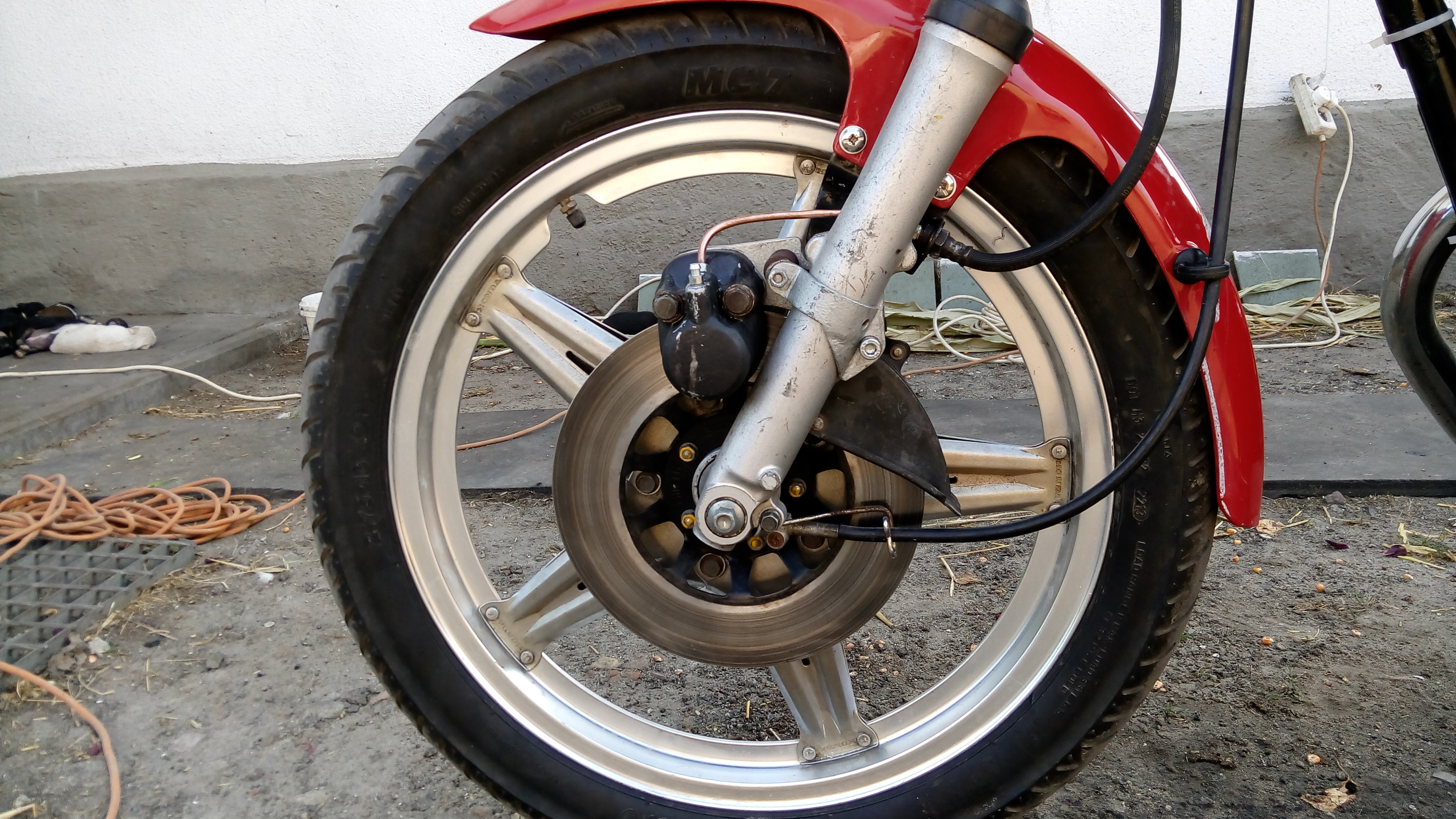

tak to bedzie wyglądało
Aktualizacja na 08.08.2015

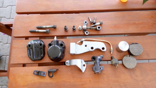

Po gruntownym czyszczeniu i polerowaniu wnetrza zacisku ustrojstwo zaczęlo poprawnie pracować. Hamulec niesamowicie mocny w poròwaniu do ory zacisku. Klocek o max średnicy dla tej tarczy hamulcowej. Zostaje pomalować zacisk.
Aaa i zgodnie z tradycja do hondy dołożyłem kawałek peugeota.

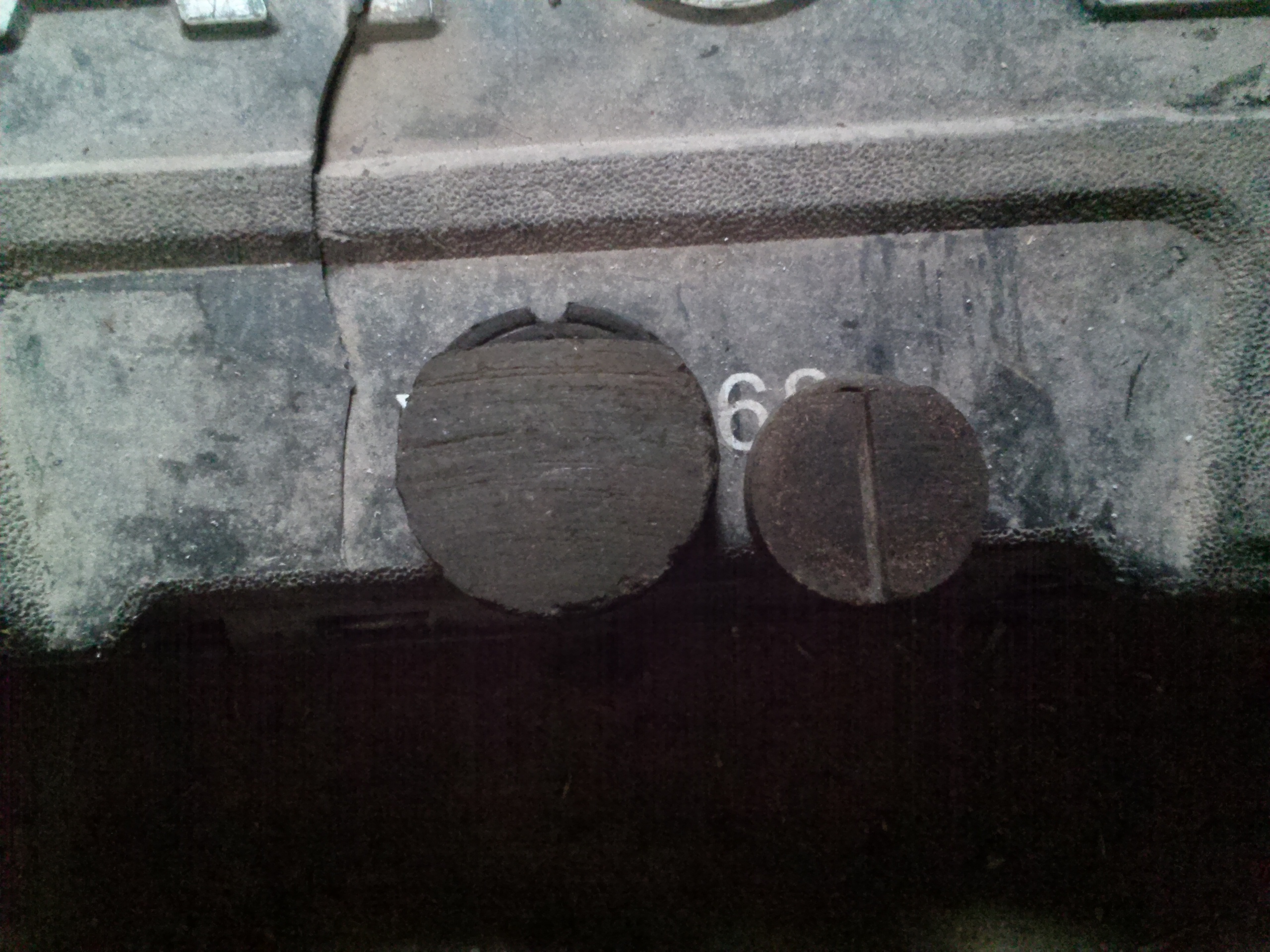

zestaw naprawczy
zestaw naprawczy
Drobna różnica;)
Drobna różnica;)

Na razie jest efekt tramwaju przy lekki hamowaniu a potem trzeba już uważać na czym hamujesz.
Poza tym sam zestaw hamulcowy jest starszy od tej hondy :wink:

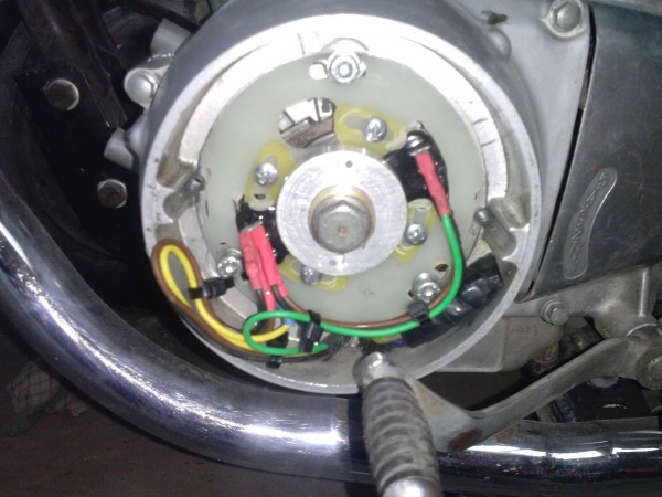

Elektroniczny zapłon już dotarł, temat rozpoczęty jakoś w styczniu/lutym.
Edit 06.09.2015
Zapłon zamontowany, działa.

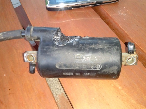

A tu naprawa nierozbieralnej cewki
