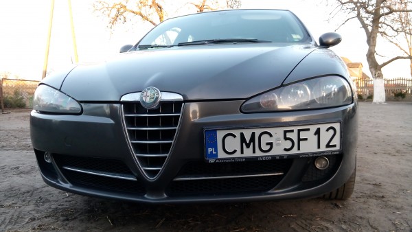

Fiacior kupiony na szybko, dosłownie. Ładne zdjęcia to pojadę sobie obejrzeć. W portfelu 4 złote, starczyło na baterie do miernika lakieru. Wyposażony troche ubogo, bez skóry, tempomatu, czujników deszczu, nawet elektryka niepełna. Może to i dobrze bo nie ma co się zepsuć.
Minimum wyposażenia w postaci klimatronika, telefonu, nawigacji, fabrycznego lakieru i szyb jest.
Na początek wymieniony olej, linki ręcznego, prawy górny wahacz, reanimowany mechanizm tylnej wycieraczki i zamek w drzwiach.
Jeździ to to całkiem przyjemnie, jedynie przy tankowaniu czuję sie nieswojo. Dizel i auto osobowe jakoś mi nie pasują.

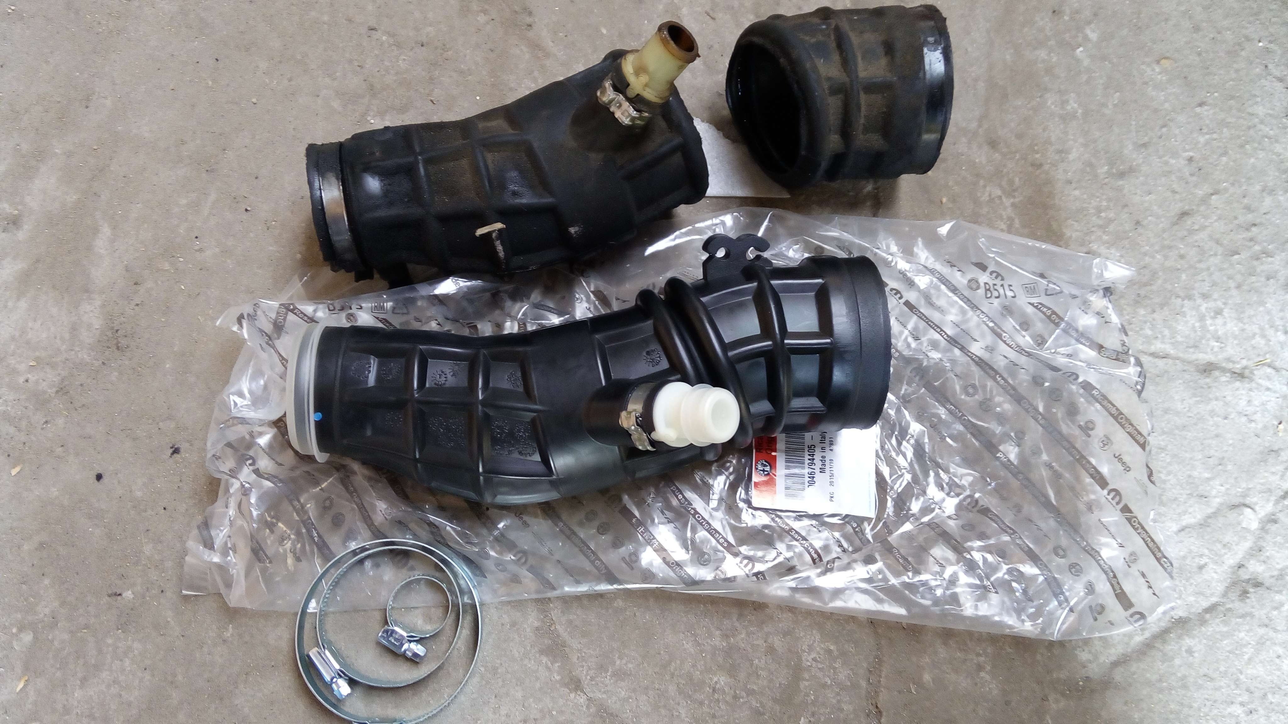

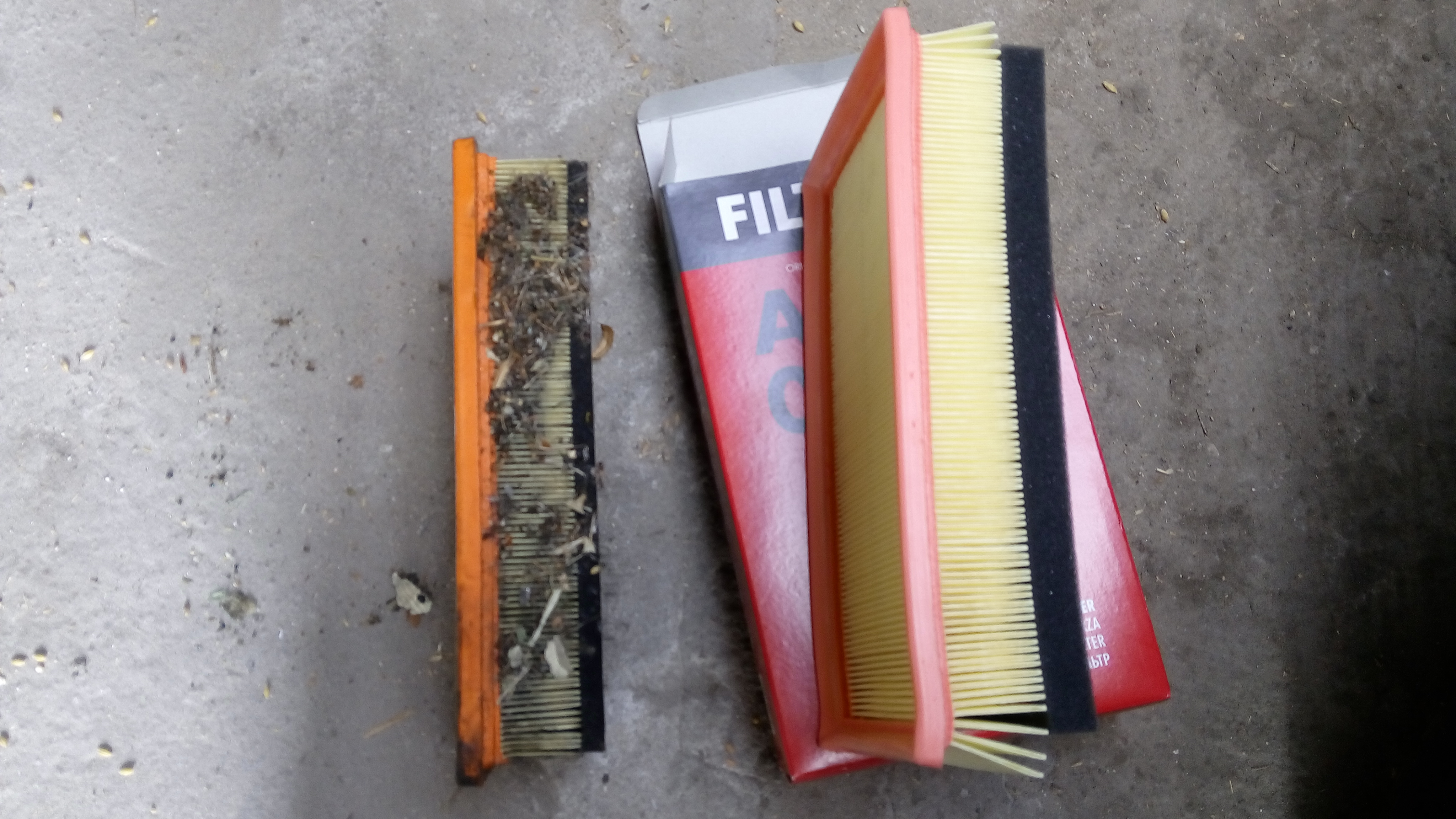

Z cyklu pomyłek konstruktorskich.
Wymiana filtra powietrza zajeła mi prawie dwie godziny. Warto nadmienić, że to był ory filtr z pierwszego montażu.
Wymontować trzeba:
płyte pod silnikiem, obie rury powietrza od turbo, czujnik doładowania, przepływomierz powietrza, skrzynke bezpieczników i jeszcze jej wspornik. Dopiero wtedy można odkręcic obudowe filtra powietrza i wyjąć ja z mocowania. Powyższe operacje umożliwiaja uchylenie poktywy na tyle by w miare wygodnie i dokladnie zamontować wkład. Bez tego obudowa otwiera sie tylko na 2cm.
Wymiana filtra oczywiście od spodu auta a najlepiej z kanału bo bez podniesienia auta tam sie nie wsuniesz.

Te "udogodnienia" po to,żeby zniechęcić właściciela do samodzielnej wymiany i kosić kasę na usłudze w aso :wink:
