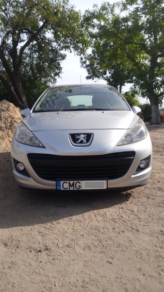

Wymaganie użytkowniczki były proste: nieduże, z klimą i zegarami przed kierowcą. Moje wymaganie też były proste: możliwie prosty technicznie i tani w eksploatacji Francuz, z klimą i nie wywołujący u mnie bólu oczu. Ostatnie nie do końca się udało, nie znoszę aut w kolorze srebrnym.
Wybór padł ostatecznie na Peugeota 207 FL 5D z TU3AE5 o porażającej mocy 74km i przebiegu 111k km. Na pokładzie tylko to, co jest niezbędne w dzisiejszych czasach do jazdy z punktu A do B.

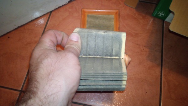

Na pierwszy rzut oka auto prezentowało się całkiem dobrze ale przy pierwszym dużym serwisie okazało się, że jest troszkę serwisowo zapuszczone.

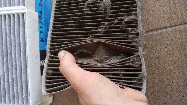

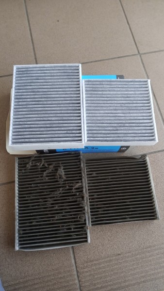

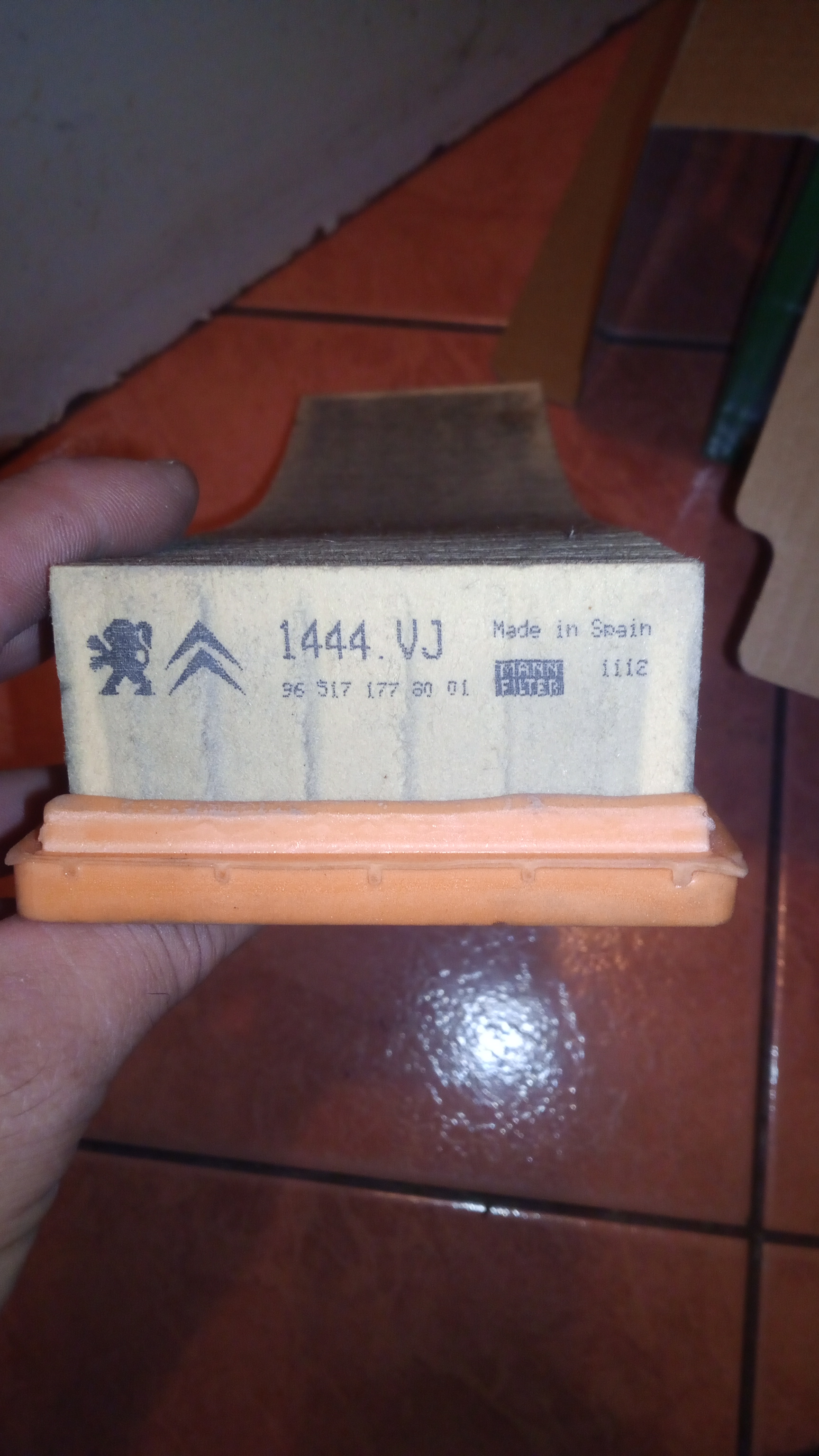

Rozrząd był jeszcze oryginalny, świece zapłonowe Sagema z pierwszego montażu, filtr powietrza z 2012r, filtr kabinowy zabity. Wisienka na torcie były opony Goodyeara z data produkcji 2409.
Po zakupie auto dostało nowy rozrząd Ina, olej Total Quartz 5w40, nowe świece Beru, nowy filtr powietrza i kabinowy. Dodatkowo wyregulowane drzwi kierowcy i z powodu pisków klapa bagażnika. Z klapa jest lepiej ale nadal popiskuje, będę jeszcze z nią walczył.
