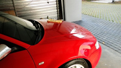

Audi S3 postanowilem na zime zabezpieczyc woskiem. Najbardziej znane z wytzrymalosci sa colli 476 i megs #16.
Megsa jest juz ciezko kupic, bo niestety zostal wycofany z produkcji, ale jakos sie udalo z UK sciagnac.
Jak sie okazalo na eSce siedzial poprzedni wosk i mial sie bardzo dobrze - widac jak kropli, niestety trzeba bylo go zdjac, bo calej zimy Zymol by nie wytrzymal. Swietnie do tego celu posluzylo APC megsa (chociaz wosk nie poddal sie bez walki). Potem zostal zaaplikowany cleaner Dodo Juice Lime Prime - nie pachnie, nie smierdzi ale ladnie sie kladzie. Na tak przygotowana powierzchnie nalozylem Colli 476 - prawdziwy, naturalny wosk bez domieszek - zapach pasty do podlogi - prawdziwego wosku. Bardzo ladnie sie naklada, jest dosc twardy i wydajny, dobrze sie poleruje. Auto zostalo wytarte i do garage. Na drugi dzien wygrzany na sloncu i jeszcze raz przepolerowany.
Dla lepszego efektu wizualnego polozona druga warstwa, tym razem colli 915 tez wytrzymaly, majacy na celu poprawienie wygladu. 915 jest bardzo twarda i bardzo wydajna, tez dobrze sie naklada, ale juz nie tak idealnie sciera. Moim zdaniem jest bardzo dobrze w kwestii wygladu, jak na woski trwale, w koncu to nie klasa woskow konkursowych, ktorych glownym celem jest wyglad, a trwalosc jest na ostatnim miejscu. Sami ocenicie po zdjeciach.
Dla porownania na C5 zostal polozny cleaner ten sam czyli DJLP i #16 megsa. Szkoda ze nie jest tak twardy jak colli, jest tez wydajnym woskiem, chyba ciut mniej wali pasta do podlogi - jako jeden z niewielu produktow megsa nie ma slodkiego szalowego zapachu. Aplikacja jest bardzo latwa a scieranie dziecinnie proste, mozna powiedziec, ze wrecz sam sie poleruje - moj faworyt w kategorii woski trwale.
Jak bedzie z trwaloscia zobaczymy przez zime. Kilka fotek, jak zwykle milego ogladania.

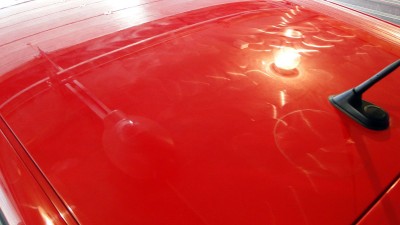

Zymol Glasure for Porsche trzyma sie dzielnie, niestety trzeba go zdjac

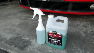

APC Meguiarsa posluzy nam do zdjecia wosku

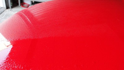

na dole widac ze wosk zostal zdjety za pomoca apc, gora kropli

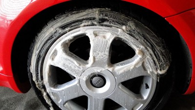

aplikacja mixtury
aplikacja mixtury
po splukaniu
po splukaniu
wypedzelkowane (mieszanka wlasna)
po splukaniu
po splukaniu

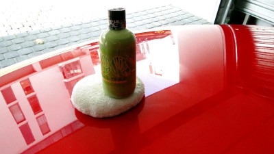

czas na cleaner, wybor padl na Dodo Juice Lime Prime
przygotowana powierzchnia cleanerem, mozna nakladac wosk

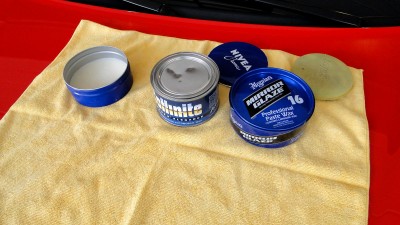

porownanie woskow:<br />od lewej Collinite 476 (opakowanie zastepcze), Collinite 915, Meguiars #16
porownanie woskow:

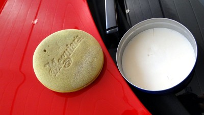

nakladamy Collinite 476
schnie wosk
schnie wosk
colli 476
colli 476

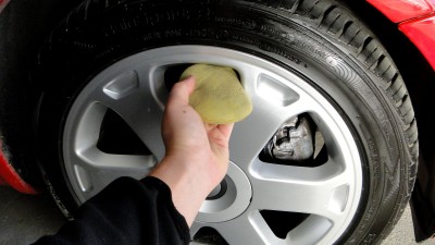

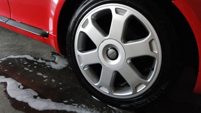

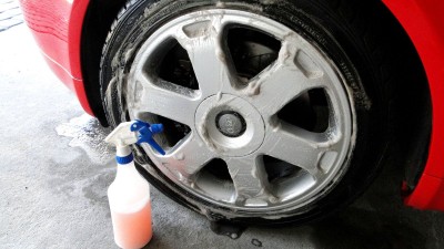

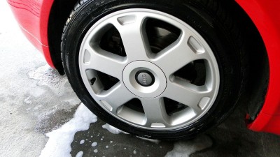

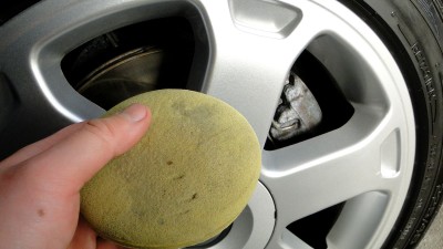

tak, tak felgi tez sie woskuje
warto je zabeieczyc, znacznie latwiej sie myja, nie szkodzi im tak bardzo pyl z klockow

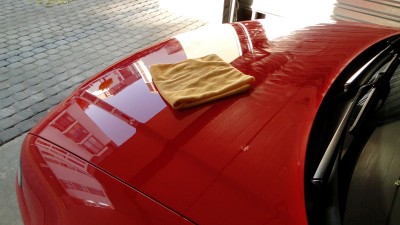

zaczynamy scierac colli 476
w trakcie scierania 476
po spolerowaniu colli 476

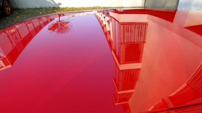

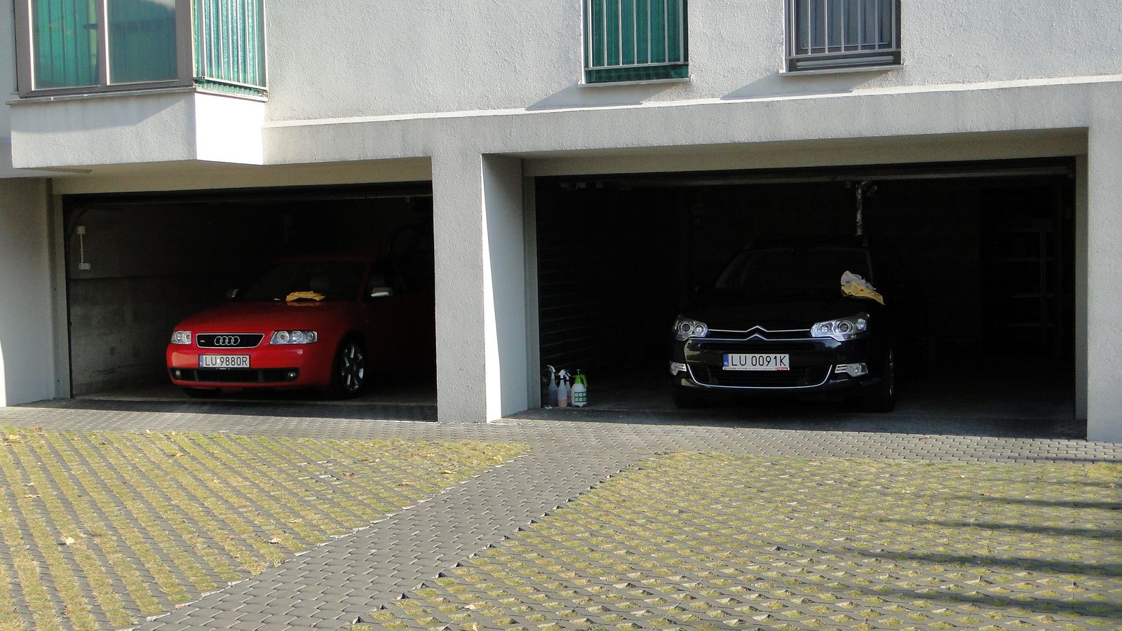

S3 i Colli vs C5 i Megs
Colli 915
Colli 915
Re: Tak zwany how know
Wszystko sie nie zmiescilo w pierwszym poscie, wiec koncowka tu.
schnie 915
schnie 915

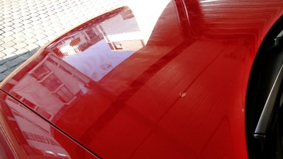

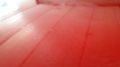

tak wyglada schnace 915 na dzien wczesniej polozonym 476

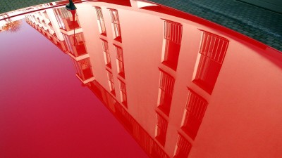

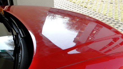

final colli 476 + 915

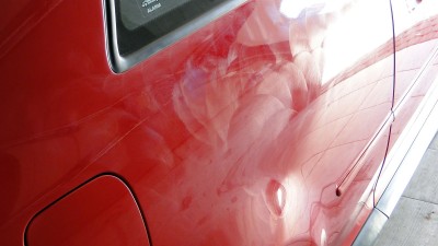

Czy takie auto jest do uratowania (bez malowania) :shock:
Nie da sie jednoznacznie odpowiedziec patrzac na zdjecie. Dobre mycie pomoglo by sporo :mrgreen:
