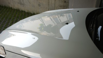

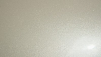

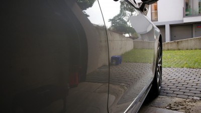

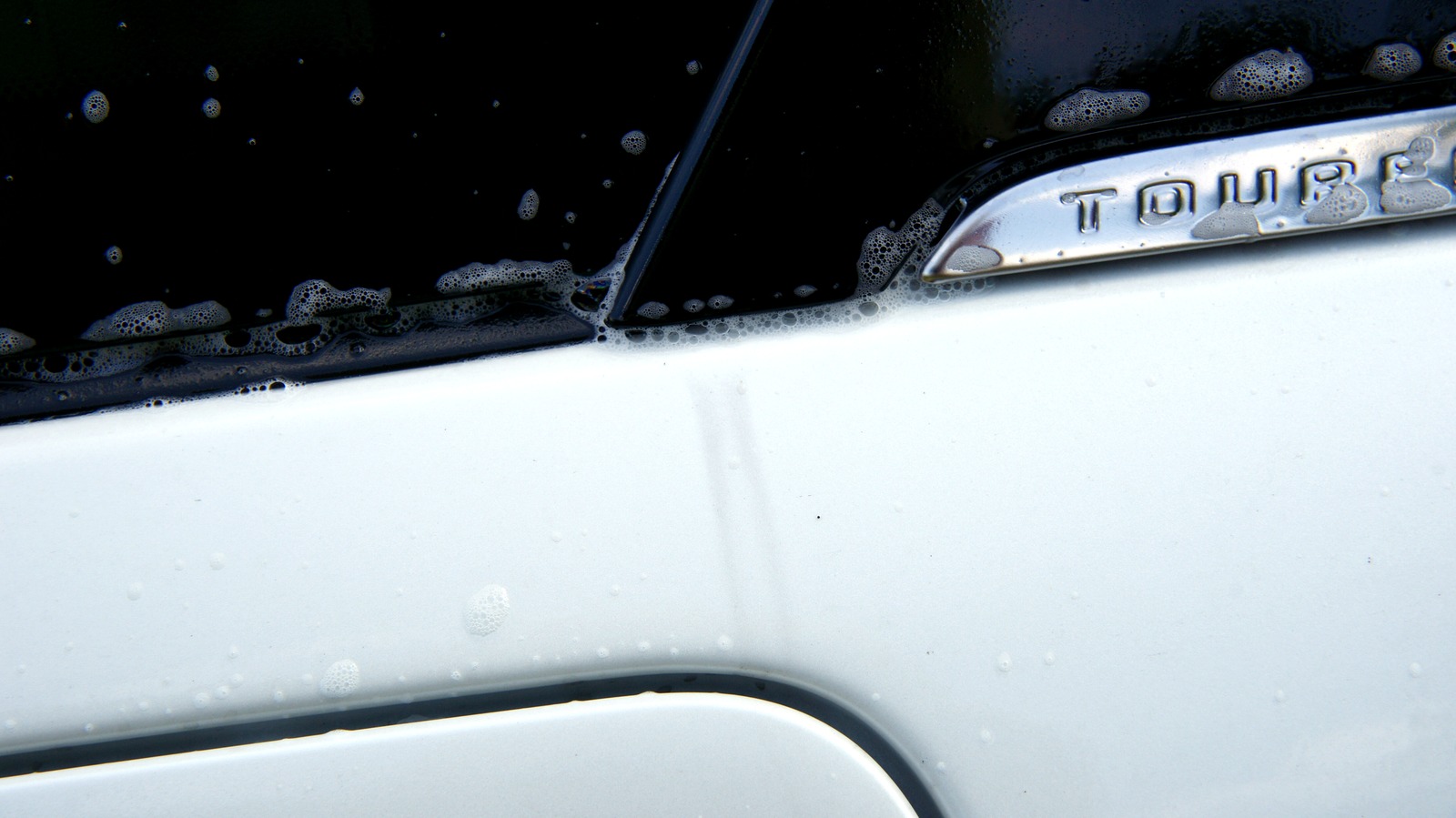

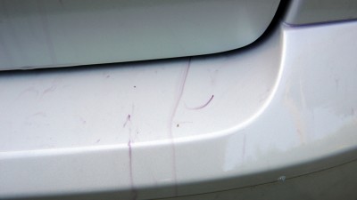

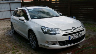

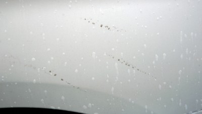

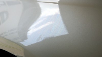

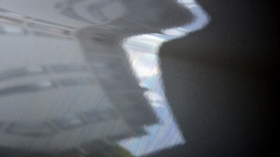

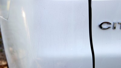

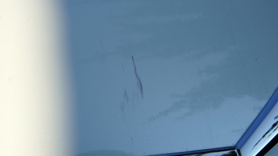

Zgodnie z umowa kilka fotek, duzo nie ma. Auto mniej wiecej tydzien wczesniej przeszlo korekte i polozylem na lakier Zymol Glasure, czekalismy na GTechniq. C5 zostala umyta, na poczatku prewash przy pomocy VALETpro SNOW FOAM COMBO dosc silna piana o nieneutralnym pH - wosk i tak musial odejsc do krainy wiecznego blasku. Nie zrobilo to na nim jednak wiekszego wrazenia. Dla pewnosci auto dostalo kilka kombinacji typu IronX w celu usuniecia wszelkich czasteczek pochodzenia metalicznego, Pickborta - dla usuniecia smoly,mocny roztwor APC dla oslabienia wosku i zmycia poprzednich "wyjadaczy". Potem mycie na dwa wiaderka przy pomocy genialnej rekawicy CarPro, szamponu Presta Sudzz w stezeniu 3x wiekszym nix podaje producent i dodadtku Nielsen Cyclone. Po takim zabiegu razy 2 lakier byl jalowy woda w ogole nie splywala. Osusznia przy pomocy mamuta i do garazu na noc, niech wszedzie doschnie. Nastepnego dnia przetarte IPA i inspekcja dokladna i powoli czy aby lakier nigdzie nie ucierpial, czy przy korekcie czego nie pominalem/zapchalem pastami, czy nigdzie nie ma zywicy, soku z drzewa, smoly itp. Po tym etapie dla pewnosci jeszcze raz IPA 1/1 z woda destylowana.

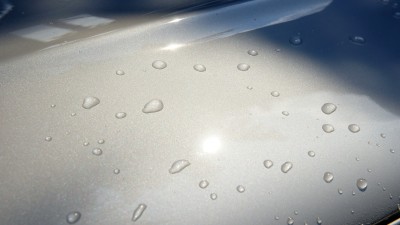

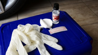

Nowe rekawiczki i jedziemy GTechniq C1 nakladane przy pomocy platka kosmetycznego. Nie smierdzi tak bardzo jak CQuartz ale lepiej nie wdychac. Naklada sie podobnie do konkurencji. Po chwili jezeli istnieje taka potrzeba scieramy nadmiar, czekamy az zacznie "mienic sie jak olej w kaluzy" i polerujemy. To jest najwazniejsza i najtrudniejsza czeslc zabiebu - za wczesnie zbierzemy zanim zwiaze i po zawodach, za pozno... no coz w koncu to powloka, zaschnie i tylko mechanicznie do usuniecia, nie pomoze psiaknie, IPA, C1, C1,5 czy APC - kamien. Po kilku godzinach w zaleznosci od warunkow jeszcze raz polerujemy i nakldamy C1,5 to jest cos w rodzaju QD. Nieco popraiwa wyglad i wlasciwosci hydrofobowe. C1,5 aplikujemy atomizerem i wycieramy - jak wspominane QD. ENJOY
Dla uzupelnienia dodam, ze na szyby poszlo G1 G2 i G4, na kola pojdzie C5 jak zostana pomalwane - obecny setup nie pasuje, na plastiki C4. Cudo ma siedziec na lakierze do dwoch lat, byc znacznie twardsze od lakieru i chronic go powloka przed swirlsami, szkodliwym dzialaniem promieni UV, kupami i innymi zanieczyszczeniami. Poki co moge tylko powiedziec, ze wode odprowadza na poziomie woskow naturalnych z najwyzszej polki np Zymol Glasur co dla mnie jest wynikiem wiecej niz rewelacyjnym. Foto:
