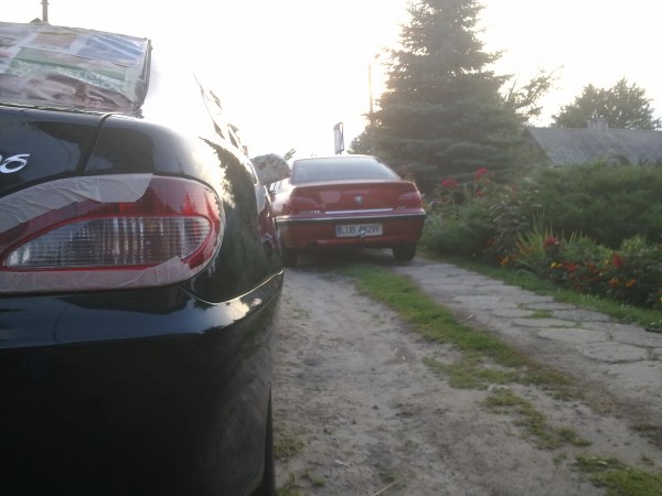

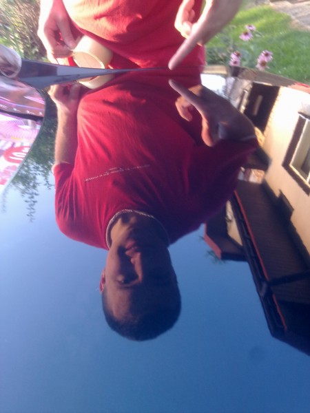

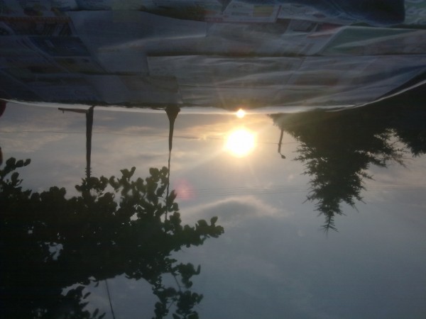

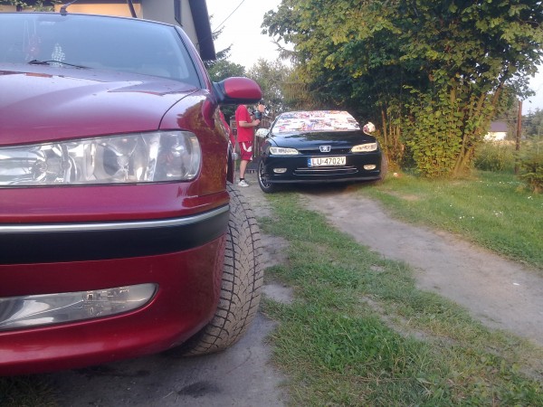

Po licznych potyczkach z holo wreszcie daliśmy radę!
Sprawę załatwiła Menzerna SF4000 i obroty polerki jakies 2400obr
Poniżej zdjęcia
Czekam na opinię a w szczególności mistrza detailingu Pana Pawła
z którego opinią najbardziej się liczę
Miłego oglądania!
PS. Sorry za jakość zdjęć ale robione kalkulatorem, czas na zakup lustrzanki
Bo cyfrówka średnio daje radę
Miłego oglądania!
