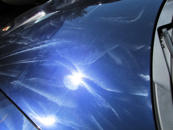

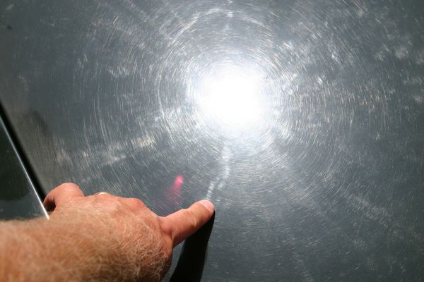

Stary, zmęczony lakier, bądź zniszczony złą polerką. Jak sobie z tym radzić? Czego używać do usuwania "swirlsów", czy też "hologramów" po źle wykonanej polerce?
Metoda chałupnicza, czy może specjalistyczne zakłady? Ci którzy mają jakieś przejścia na tym polu niech doradzą. Myślę, że wśród naszych 205-tek jest wiele lakierów, którym przydałoby się dopieszczenie.
Swirlsy: Hologramy:
Swirlsy: Hologramy:

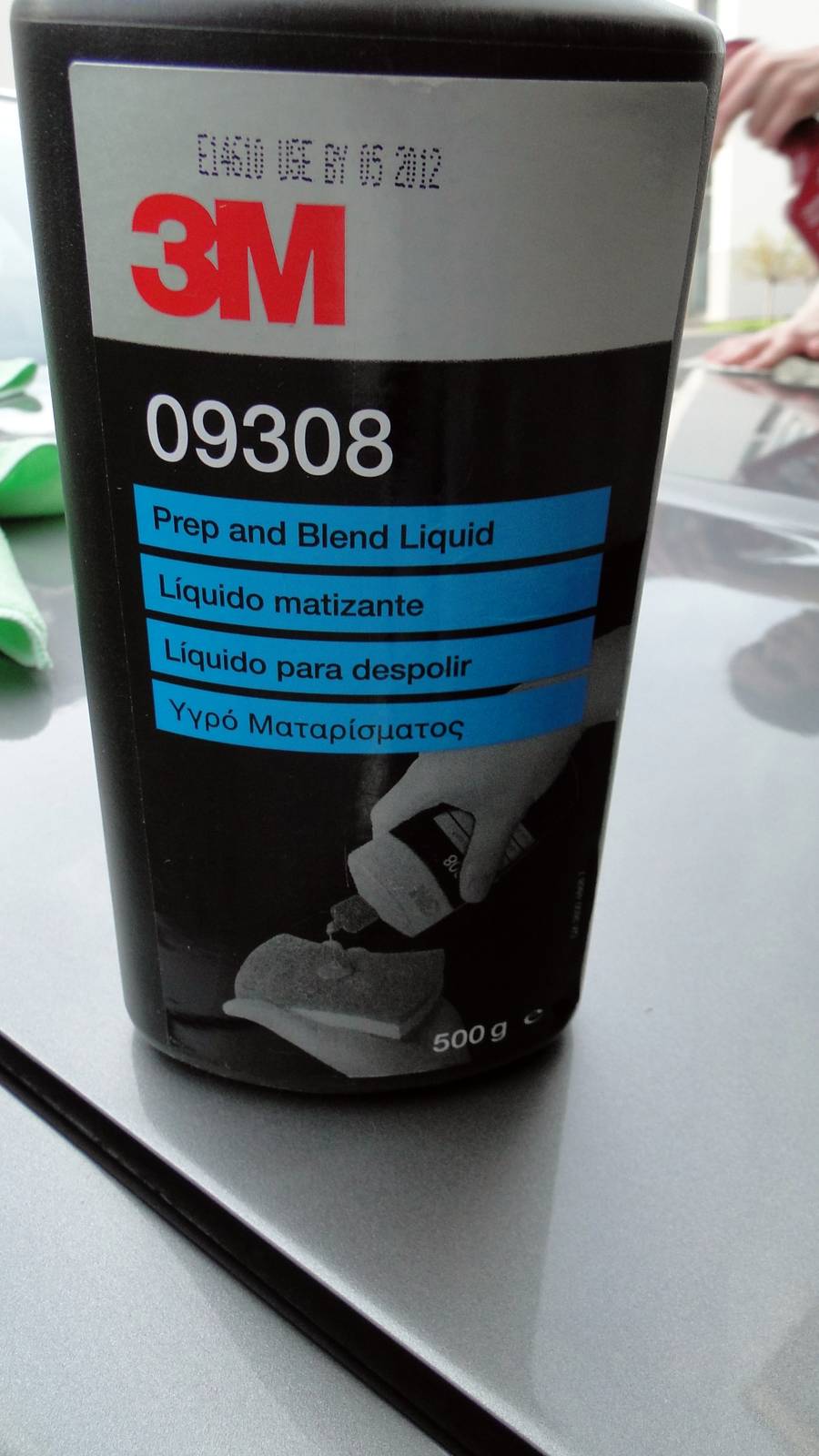

Bardzo dobrymi srodkami tego typu sa pasty i mleczka polerskie firmy 3M. Warto tu wspomniec, ze niekwestionowany guru car detailingu Paul Dalton jest jedynym konsultantem firmy 3M i przy jego wspolpracy powstala seria 3M Perfect-it III. Do usuwania hologramow jest mleczko polerskie "granatowy korek" wraz z niebieskim padem
http://allegro.pl/3m-zestaw-mleczko-503 ... 46019.html" onclick="window.open(this.href);return false;" onclick="window.open(this.href);return false;
albo na polerke rotacyjna albo oscylacyjna. Tym nie jestesmy w stanie zepsuc powloki lakierniczej, poniewaz jest to bardzo miekki pad i delikatne mleczko.
Do walki ze swirlsami najlepsza bedzie pasta "zolty korek" z zoltym padem. Warto po zoltej przeleciec granatowa do wykonczenia.
Do wiekszych zadrapan jest "zielony korek"
Wbrew pozorom wazne jest uzycie odpowiedniego padu do pasty/mleczka
Nie sa to tanie srodki ale bardzo dobre, sa takze w objetosci 500ml i probki po 100ml.
W razie niejasnosci pytac.

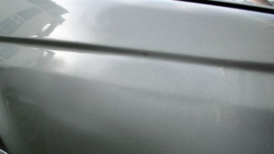

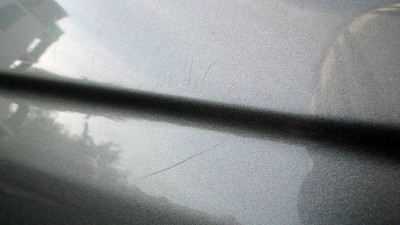

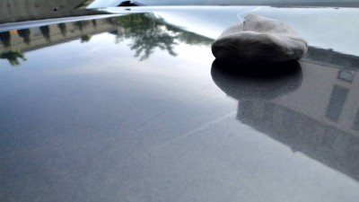

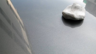

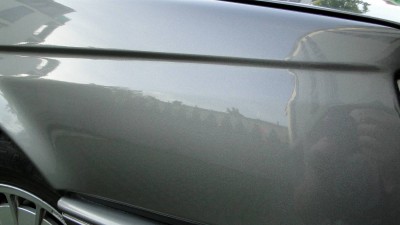

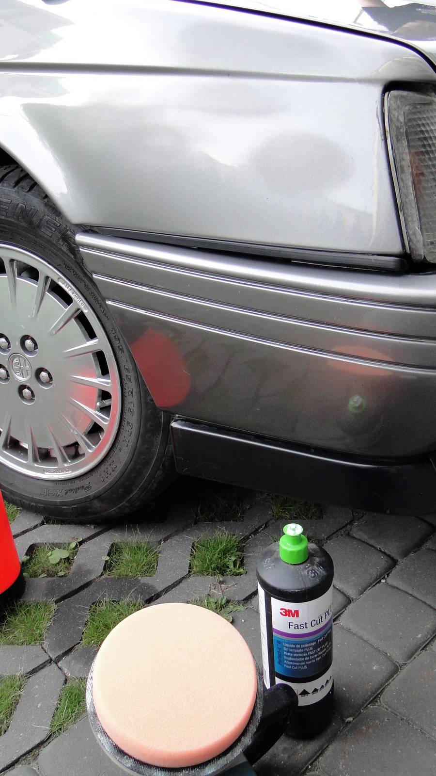

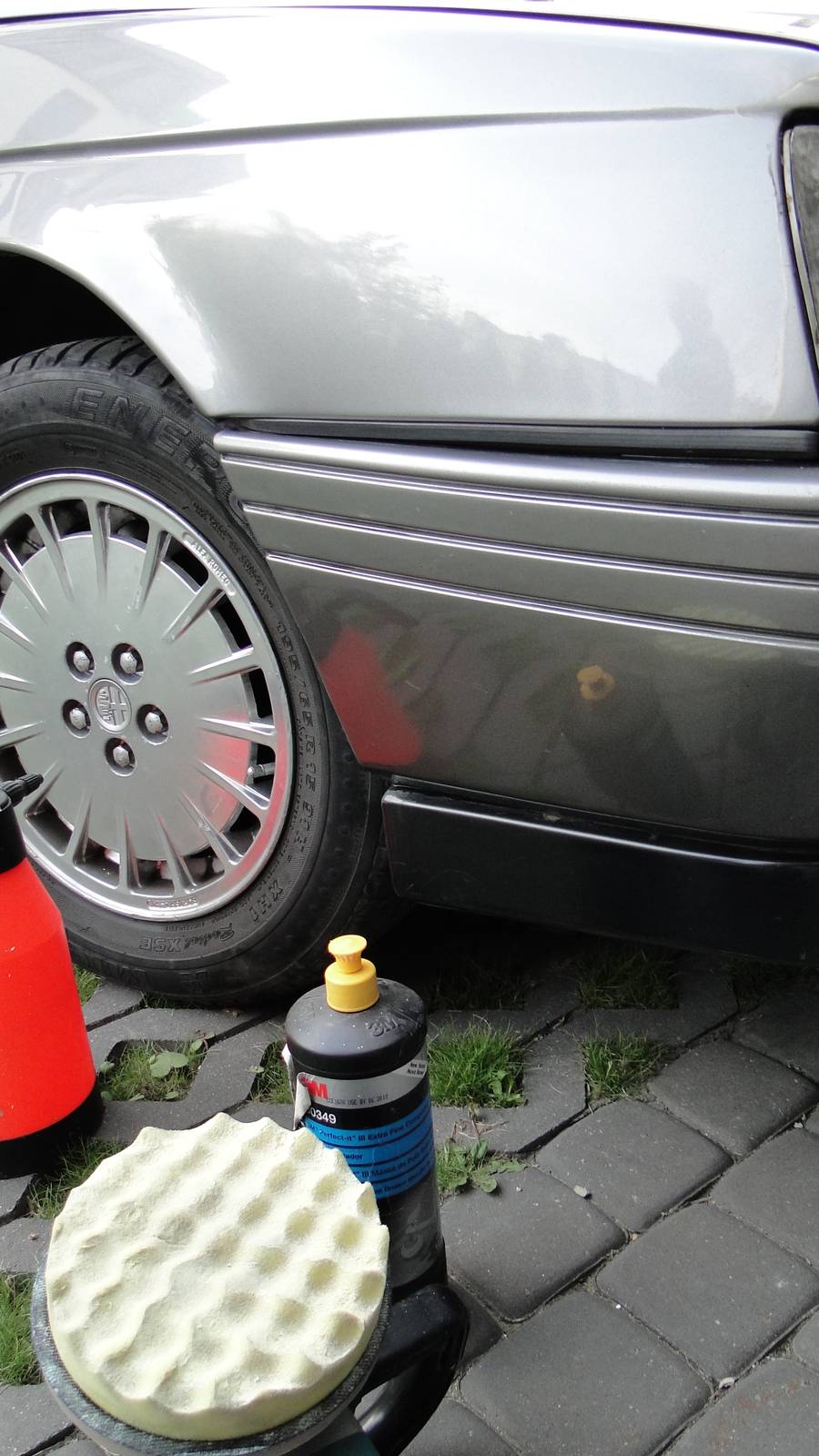

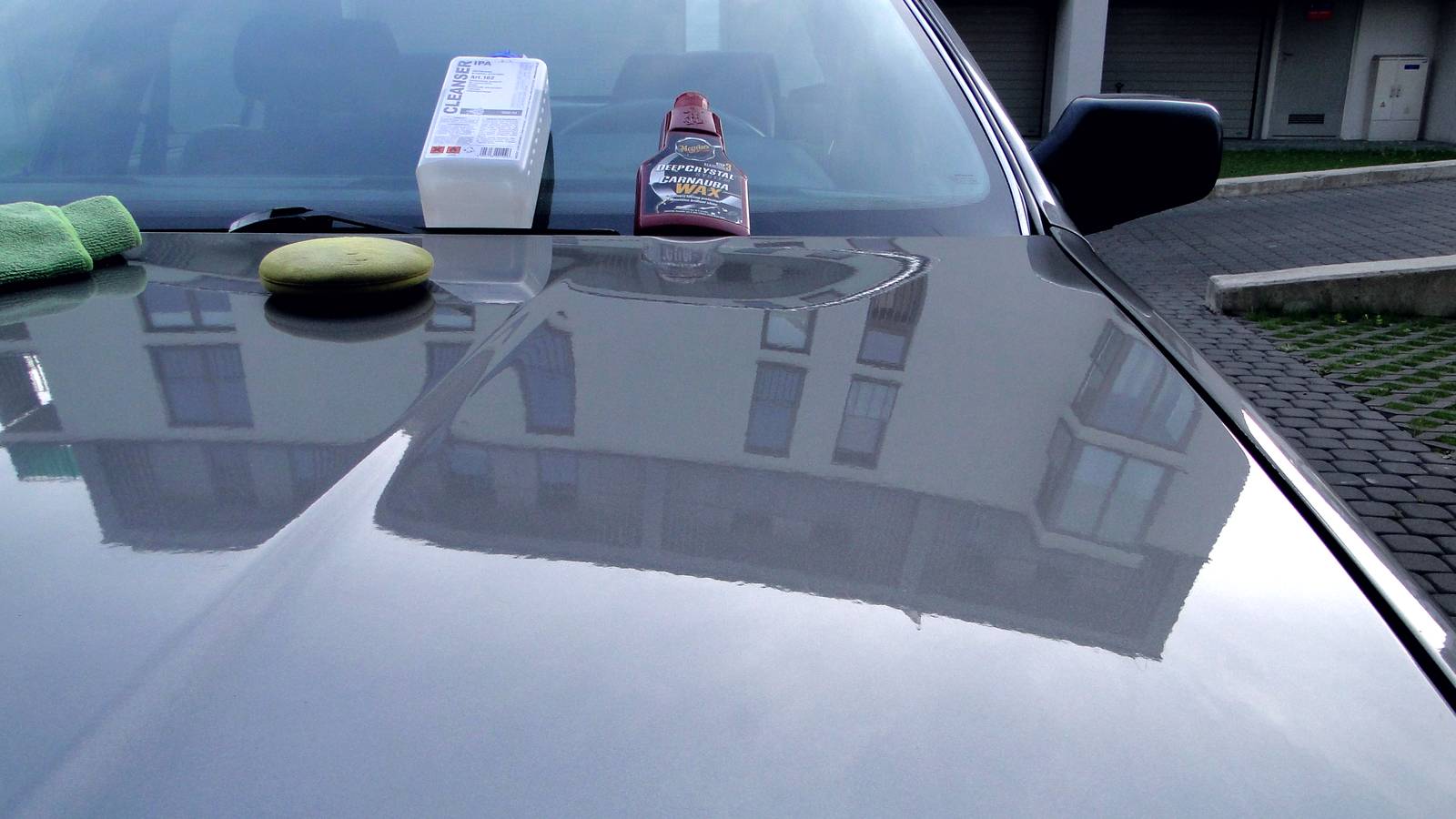

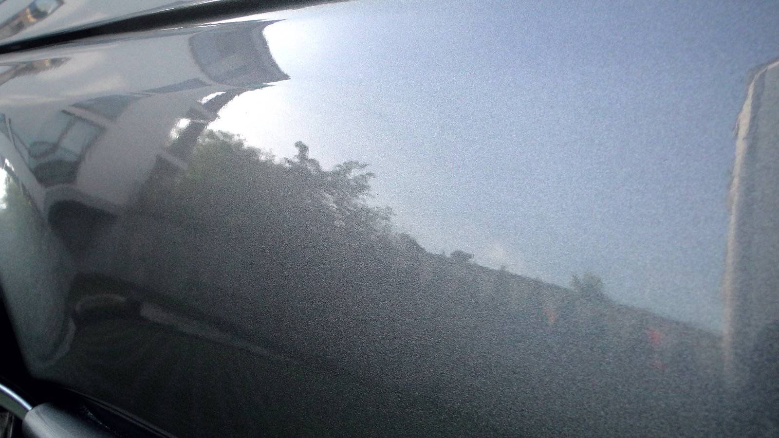

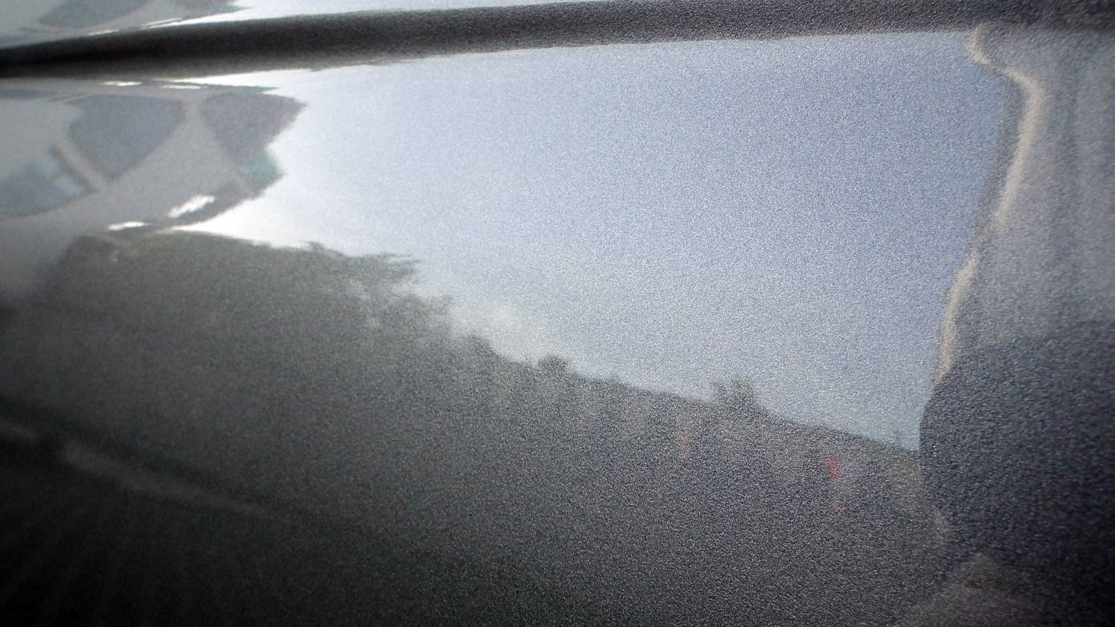

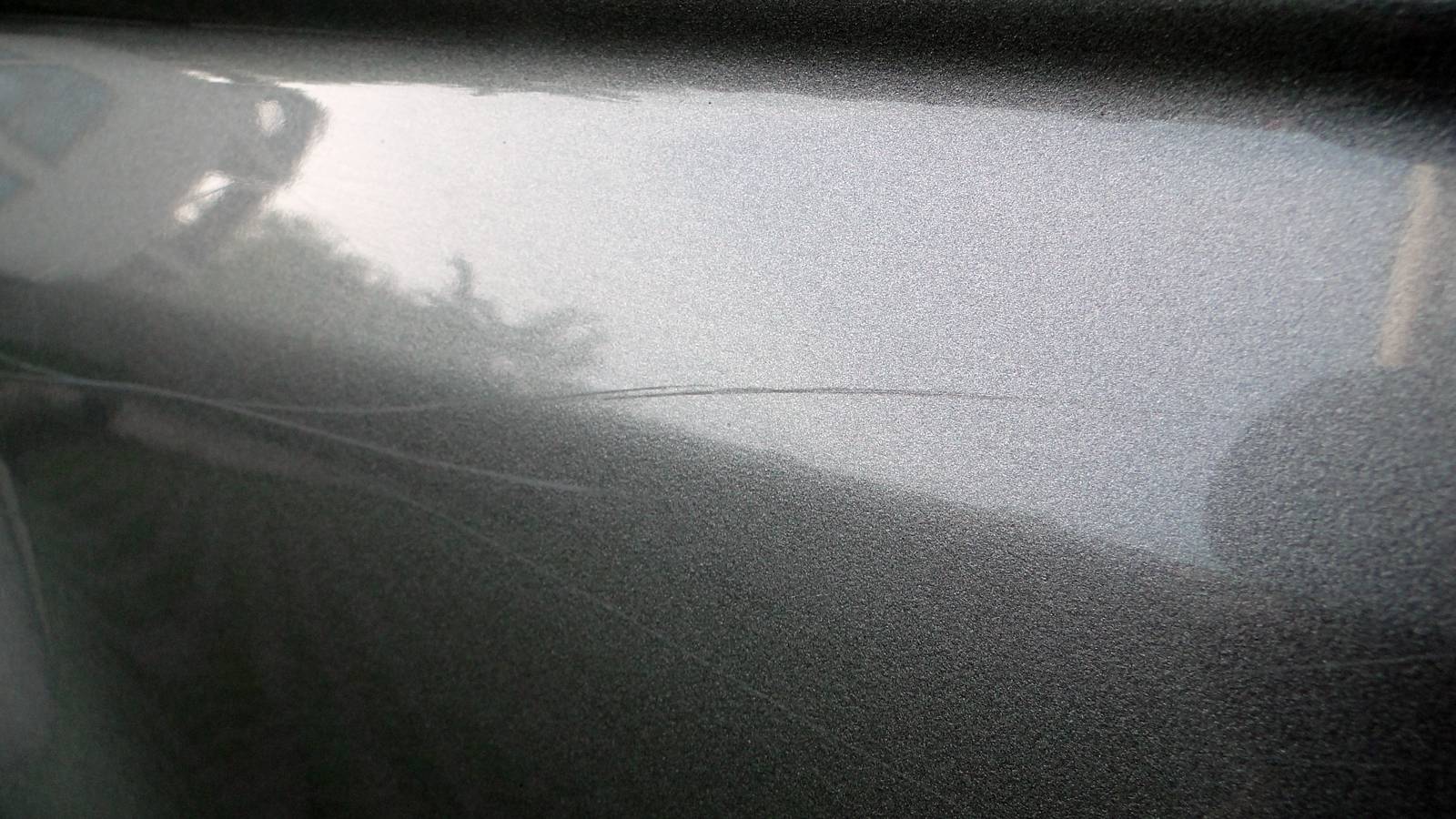

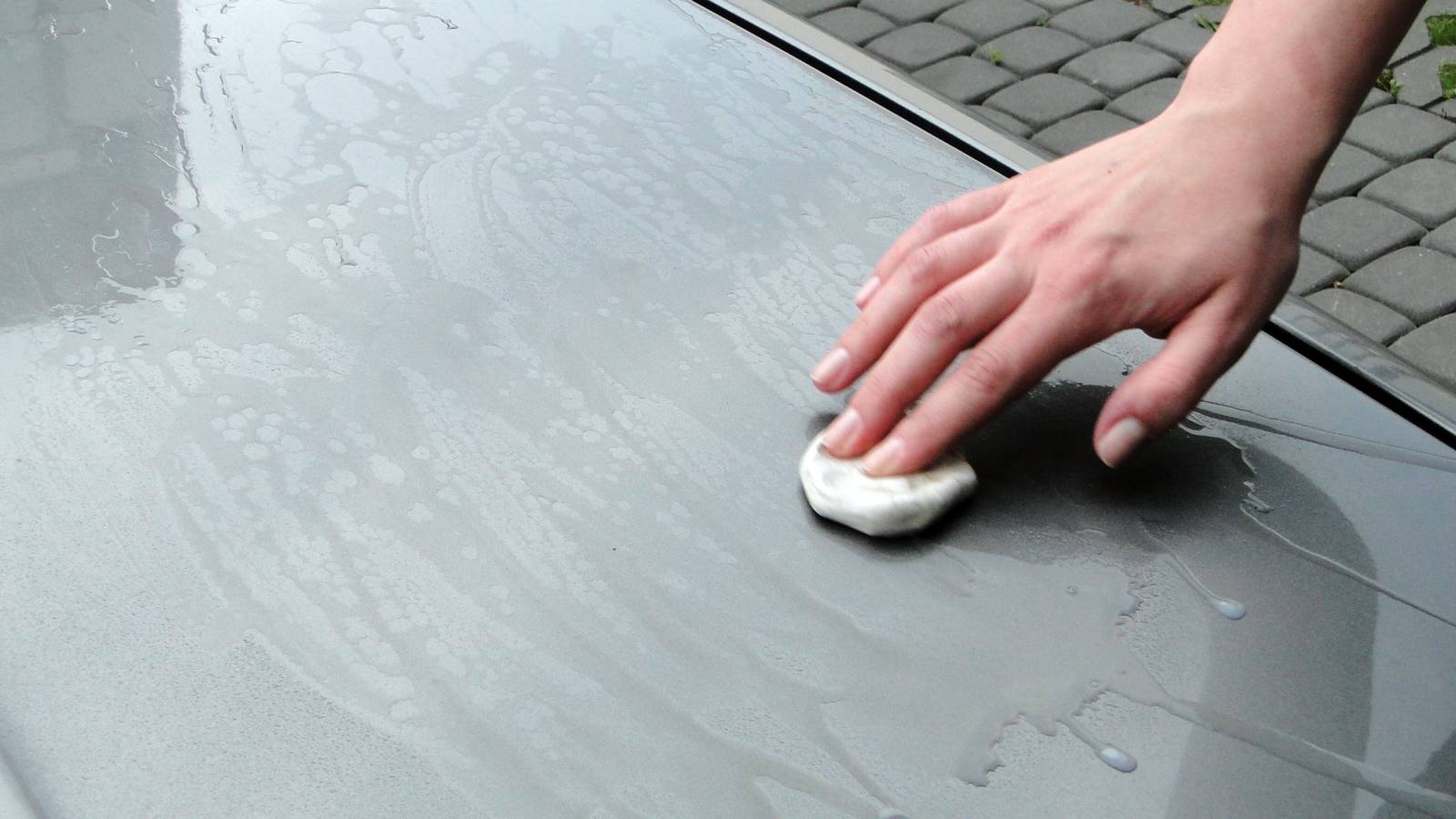

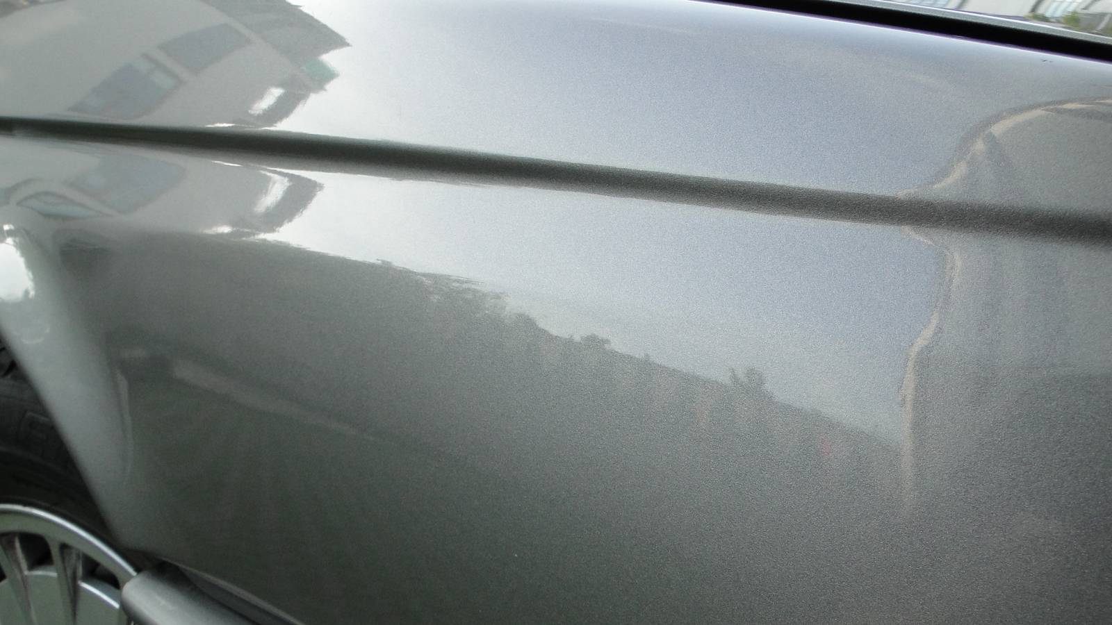

Moze nie do konca poradnik, ale opis i kilka zdjec.
Pacjent a wlasciwie pacjentka klasyczna Alfa 164 i to w wersji 3,0 V6.
Dolegliwosci: kilka rys i to calkiem sporych, o dziwo malo swirlsow.
Auto zostalo dokladnie umyte i wysuszone.
Reszte w opisie zdjec.
Milego ogladania:
Milego ogladania:

I o to właśnie chodzi, żeby starsze autka świeciły jak nowe. Dobra robota, nawet spore rysy na tych pierwszych zdjęciach. Mierzyliście grubość lakieru przed polerowaniem ?
