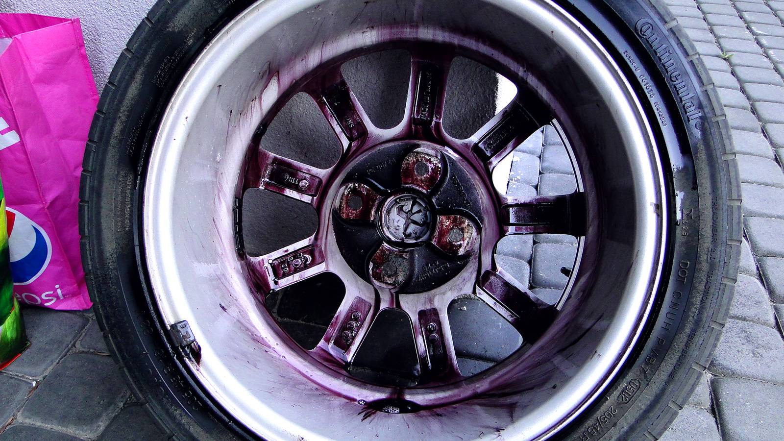

Iron X nie polecam, ze wzgledu na cene. To boardzo dobry produkt ale chyba najdrozszy jaki jest, poza tym iron stosujesz na zabite kolka, a nie do "codziennej pielegnacji" - ma za zadanie usunac zlogi metaliczne i to one tak krwawia. Oczywiscie jest nie tylko na felgi, na lakier rowniez, stosuje sie go do doglebnej dekontaminacji.
Produktem, ktory osobiscie rowniez sprawdzilem i polecam jest VALETpro BILBERRY SAFE WHEEL CLEANER stosuje sie go w roznych rozcienczeniach przy 1:2/1:3 bardzo dobrze radzi sobie duzem syfem na kolach, w pielegnacji codziennej nawet 1:10. Srodek nie smierdzi - iron wali strasznie, jest bardzo wydajny.
Tak jak wspominal Munir felgi dobrze nawoskowac, co to daje? Felgi nawoskowane Sonax wosk carnauba premium class, trasa blisko 2000km, kola wiec lekko skurzone i prawie czarne od pyly z klockow. Bilberry rozpylony na kola w stezeniu 1:4 z opryskiwacza kwiatowego i po 30-40sek splukane woda tez z opryskiwacza kwiatowego, zeszlo WSZYSTKO , zero pedzlowania, gabkowania itp, przy zerowym cisnieniu. POLECAM
