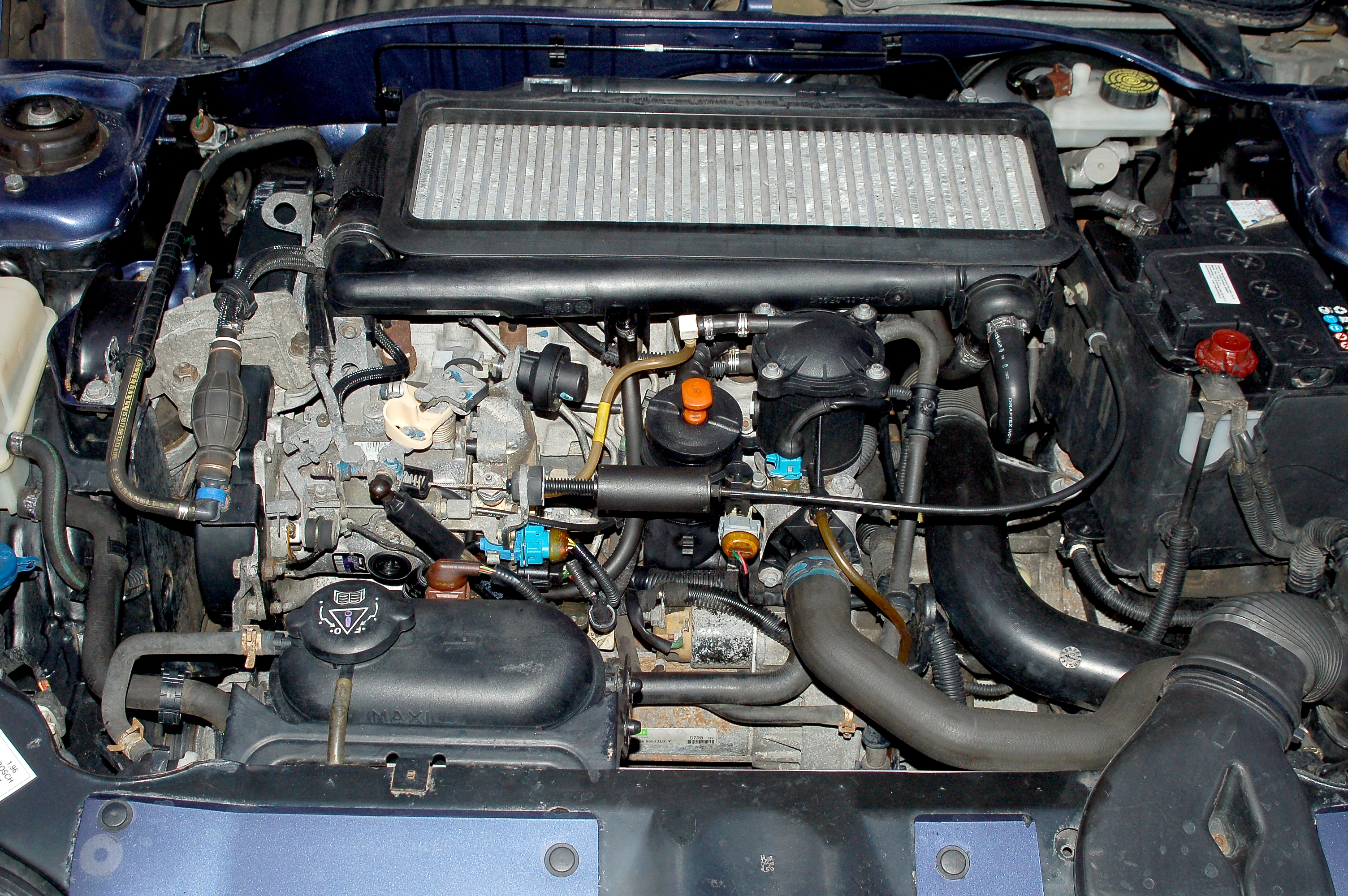

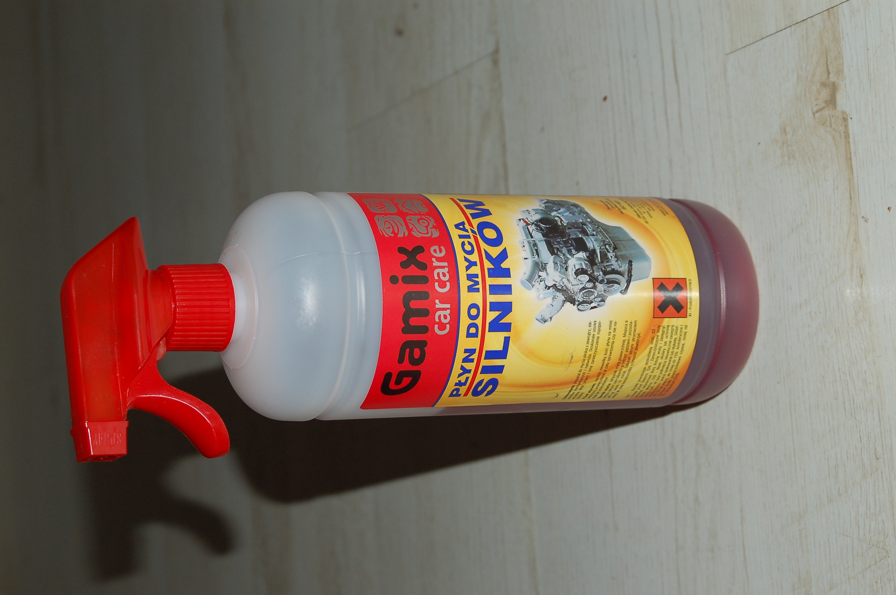

Ja z powodzeniem użyłem ostatnio w klekocie preparat Gamix Car Care. Dawniej nazywał się Bovi.
Na zimnym silniku , ale przy ciepłej pogodzie, w cieniu ( by na silnik nie dawało słońce ), spryskiwałem partiami poszczególne rejony silnika i po kilku minutach zmywałem silnym strumieniem wody. Wcześniej oczywiście zabezpieczyłem kostki i urządzenia elektryczne ( folią ).
Efekt sami oceńcie.
Zdjęcia przed - nie mam, ale uwierzcie, było mnóstwo pisaku, kurzu...wycieków oleju w zasadzie nie ma, ale zrobiło się przejrzyściej.

Ładnie Orfi, ale gdzie zdjęcie "przed"?
Tak, czy inaczej - patrzenie na te peżotowskie silniki diesla jakoś tak mnie uspokaja
Re: Mycie silnika
Widzisz Raf...nie czytasz, tylko oglądasz obrasssssski
Zdjęcia przed - nie mam niestety, ale było bruuudno
