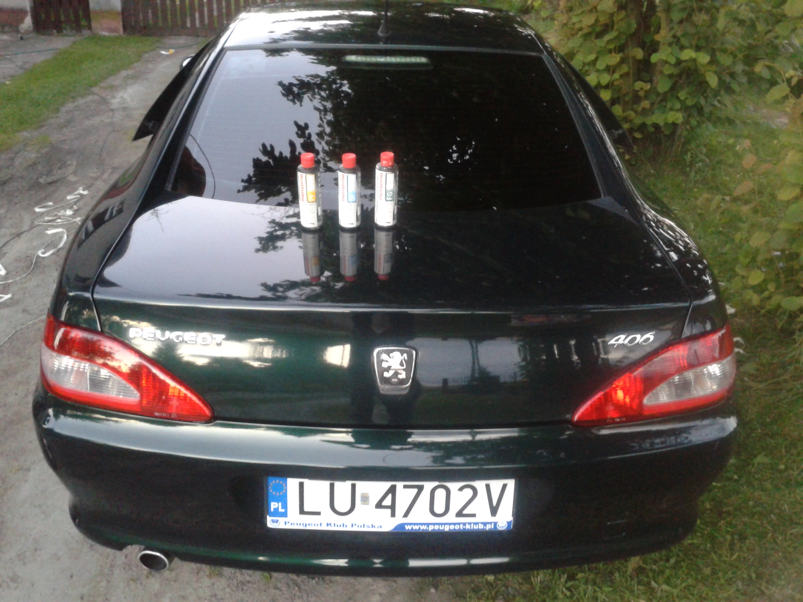

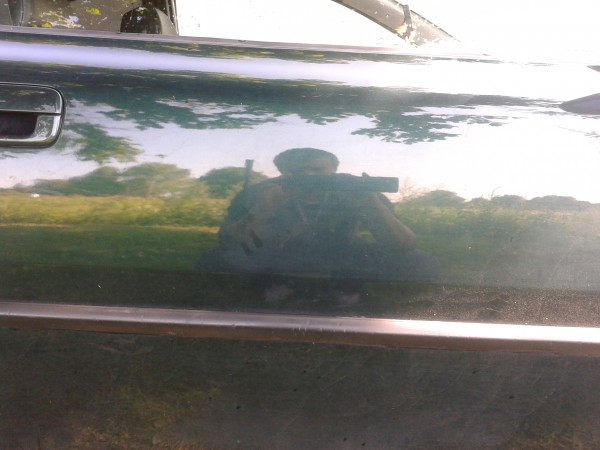

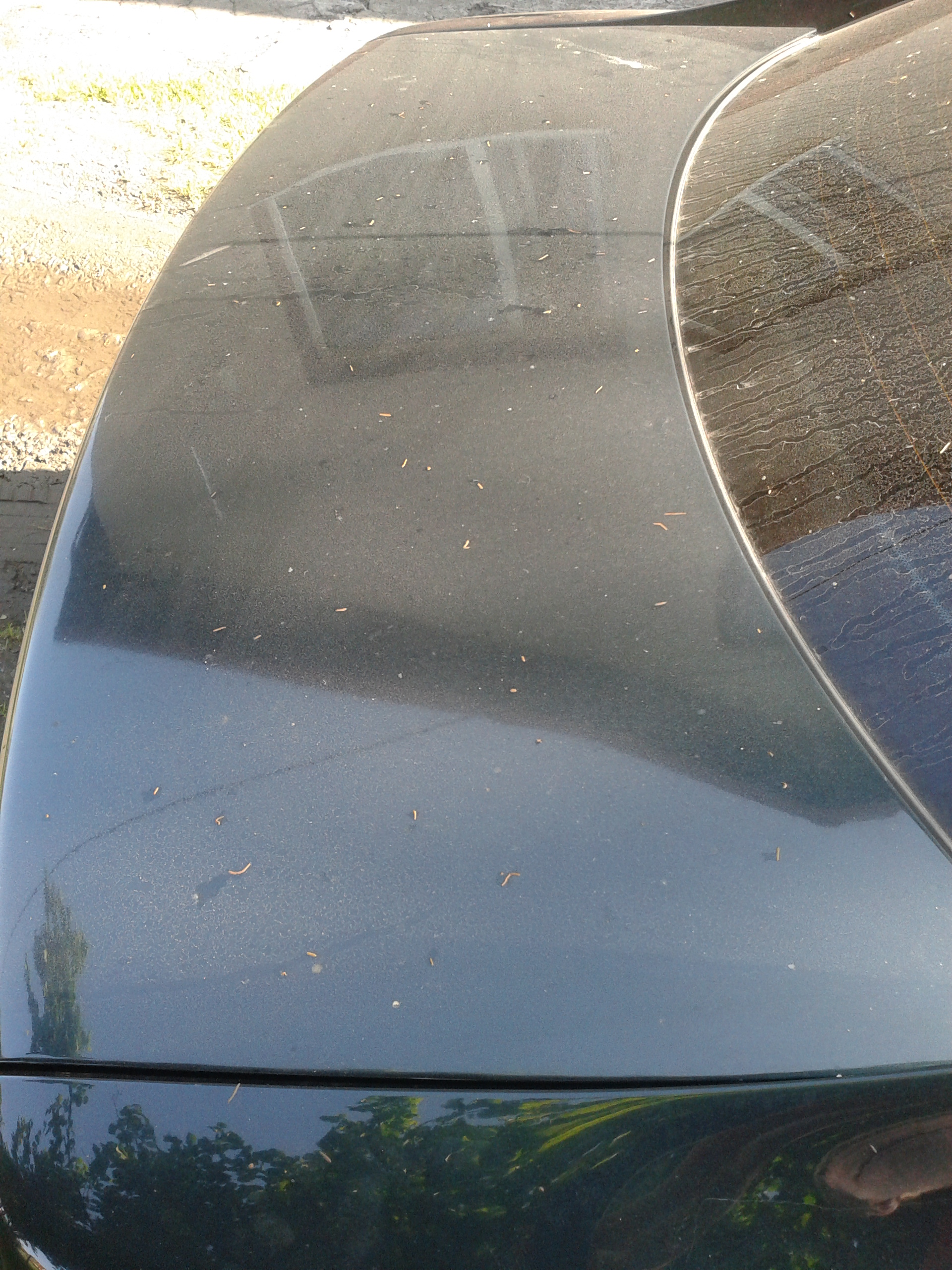

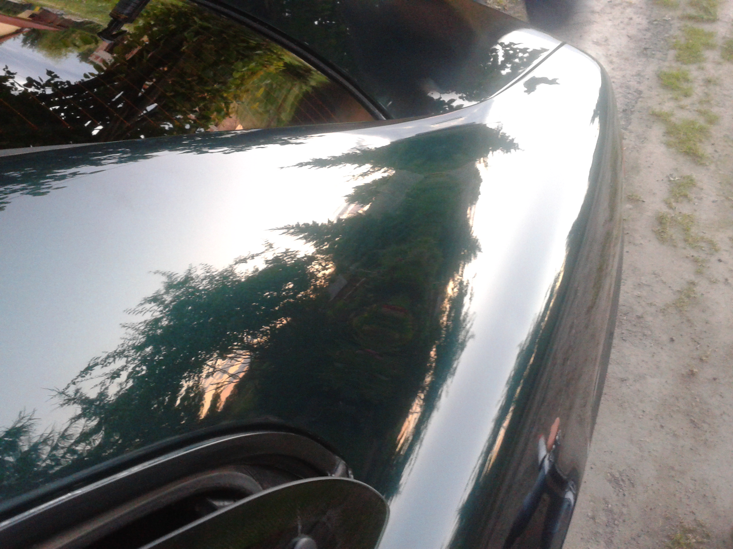

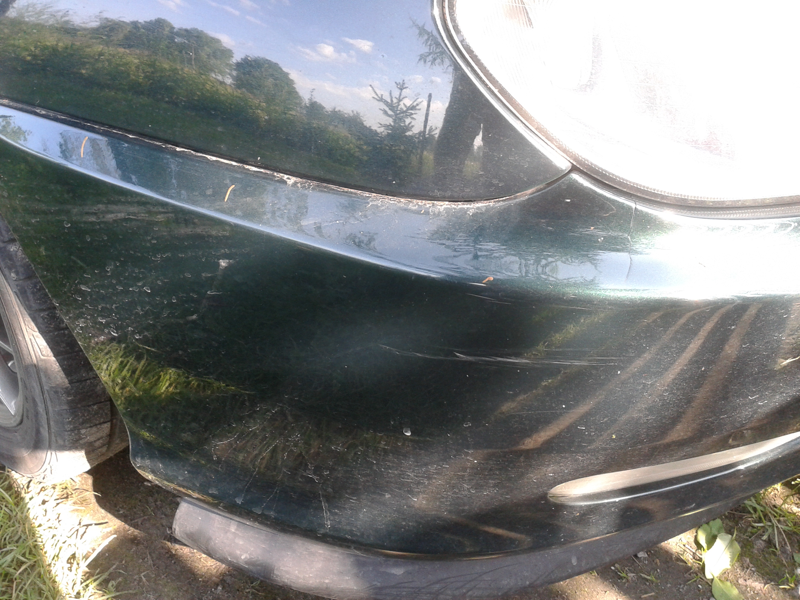

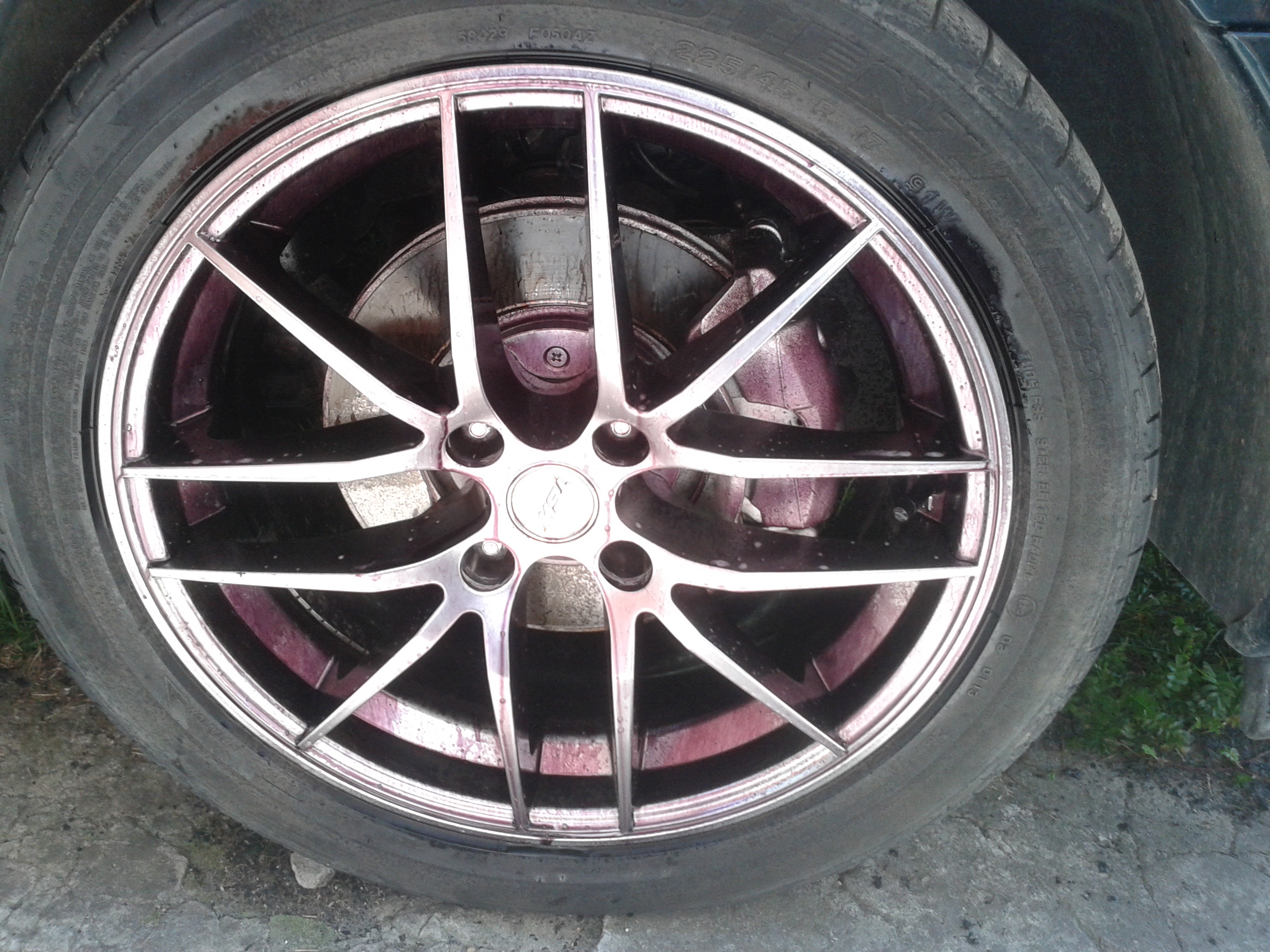

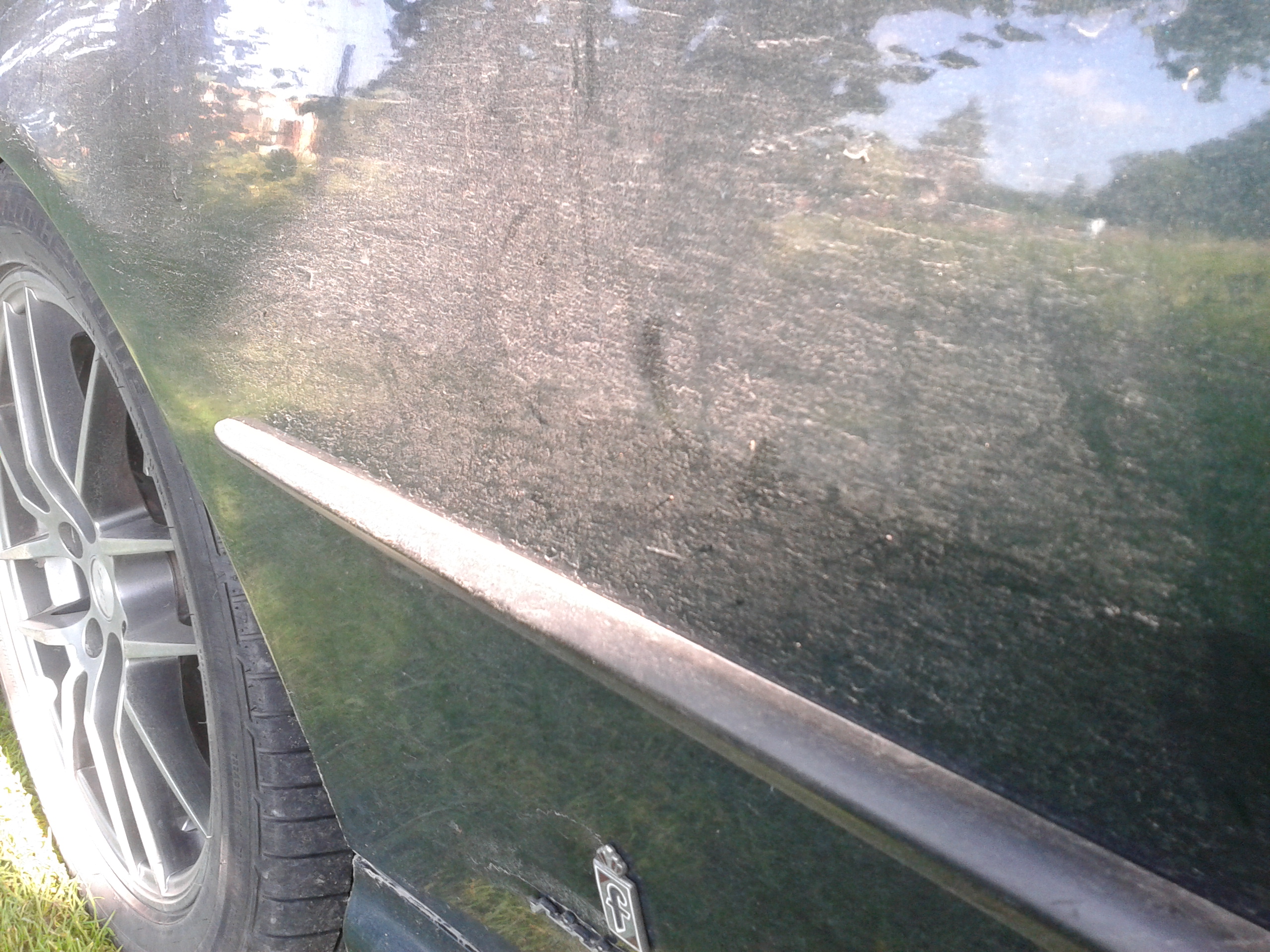

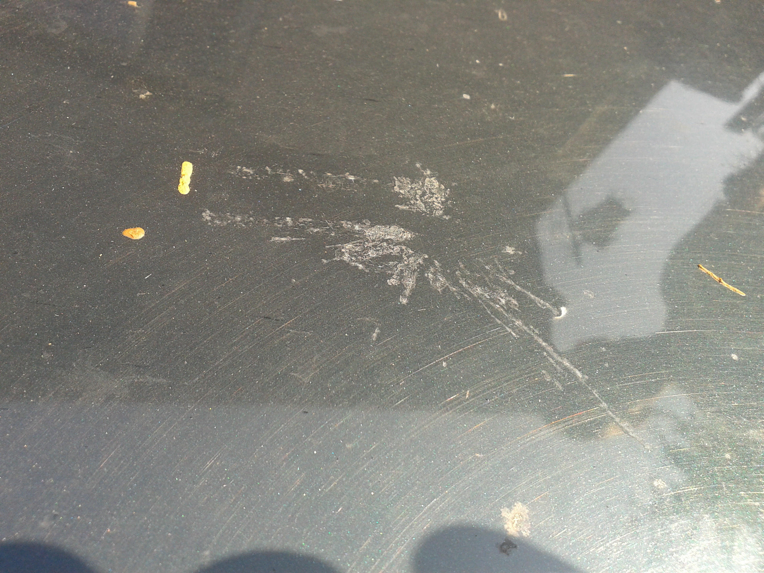

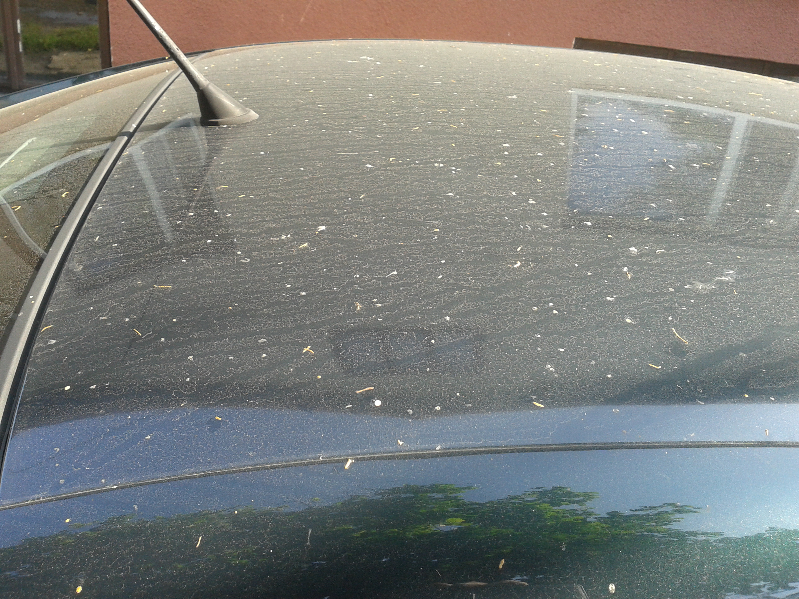

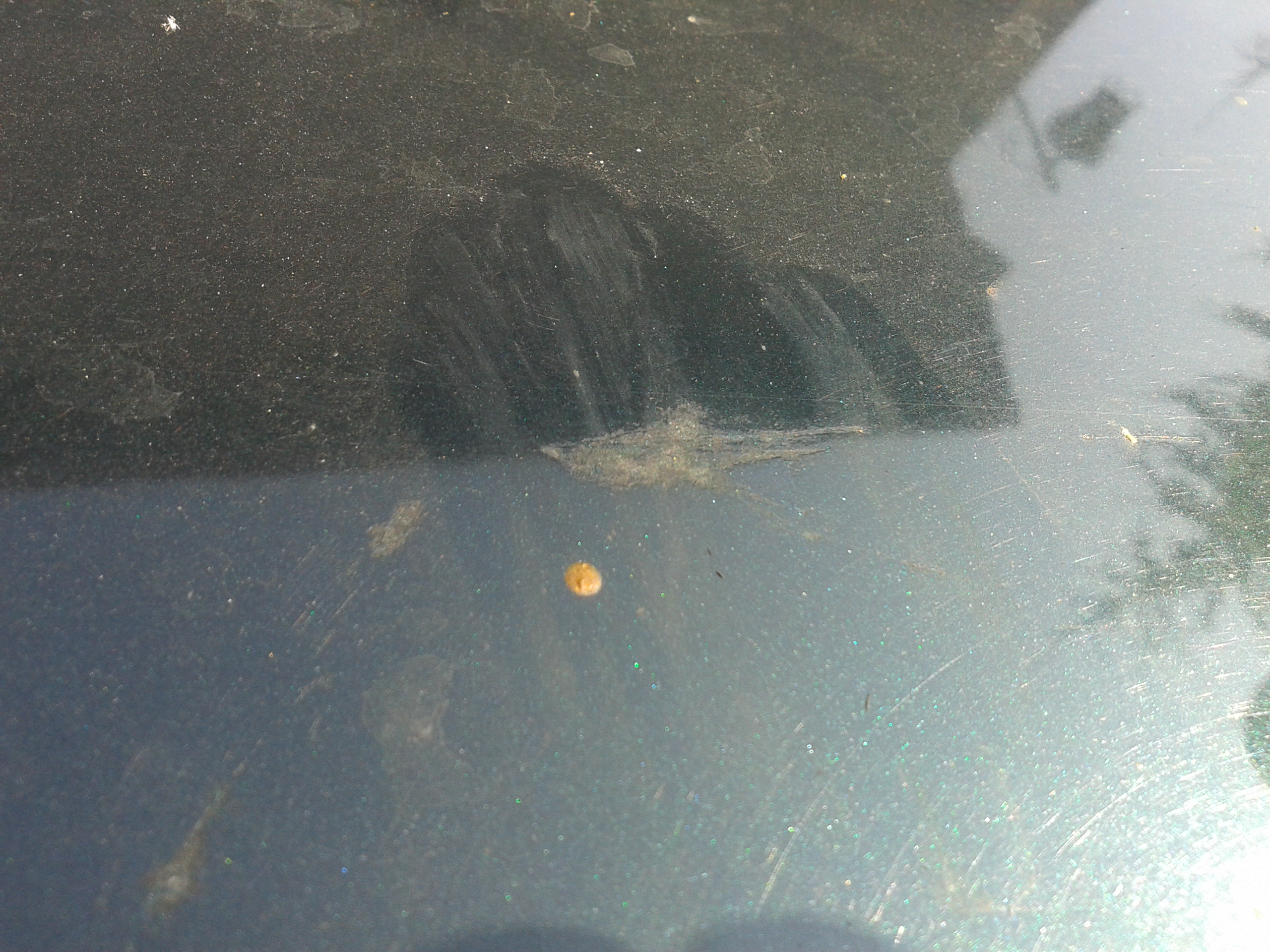

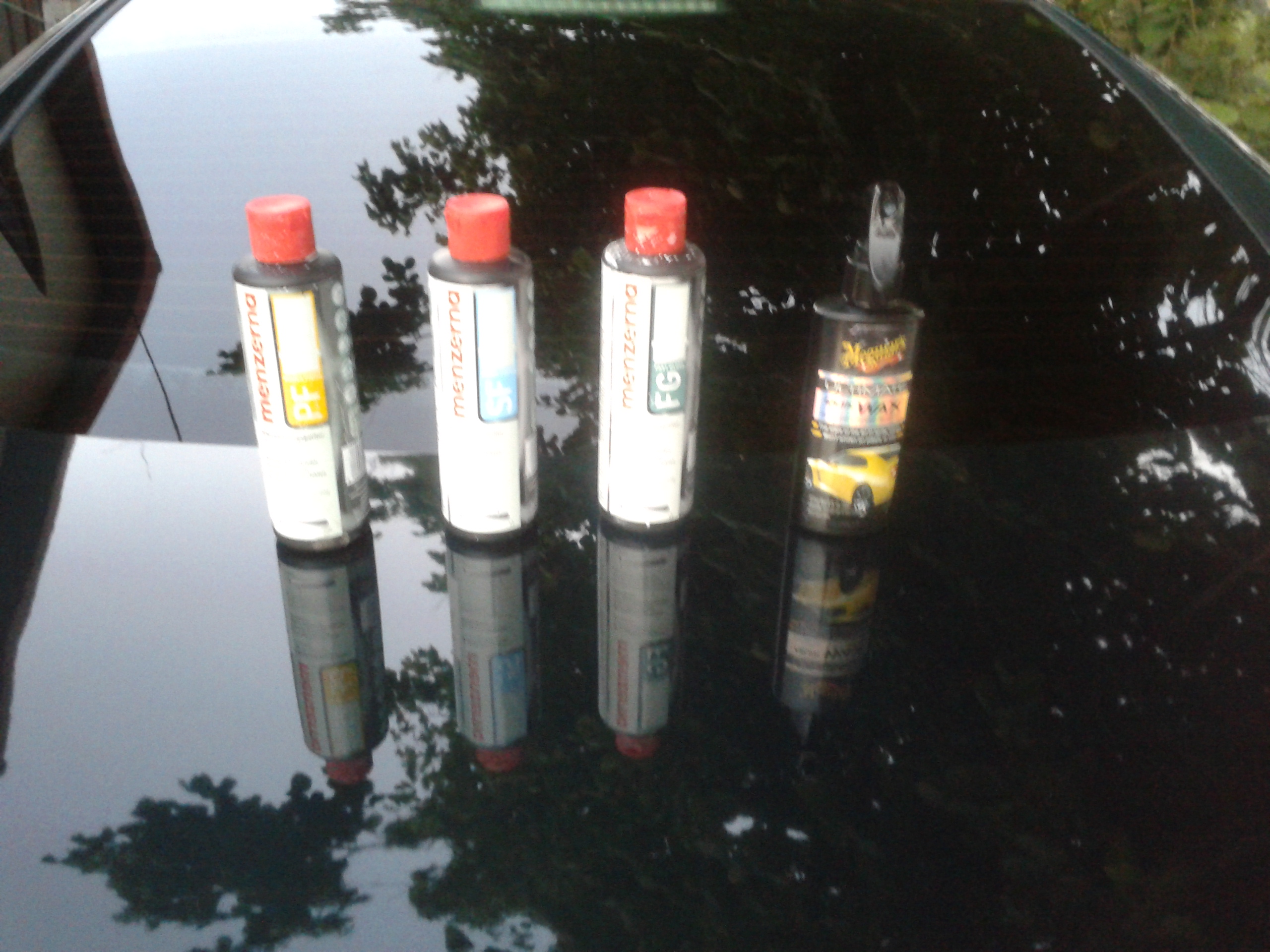

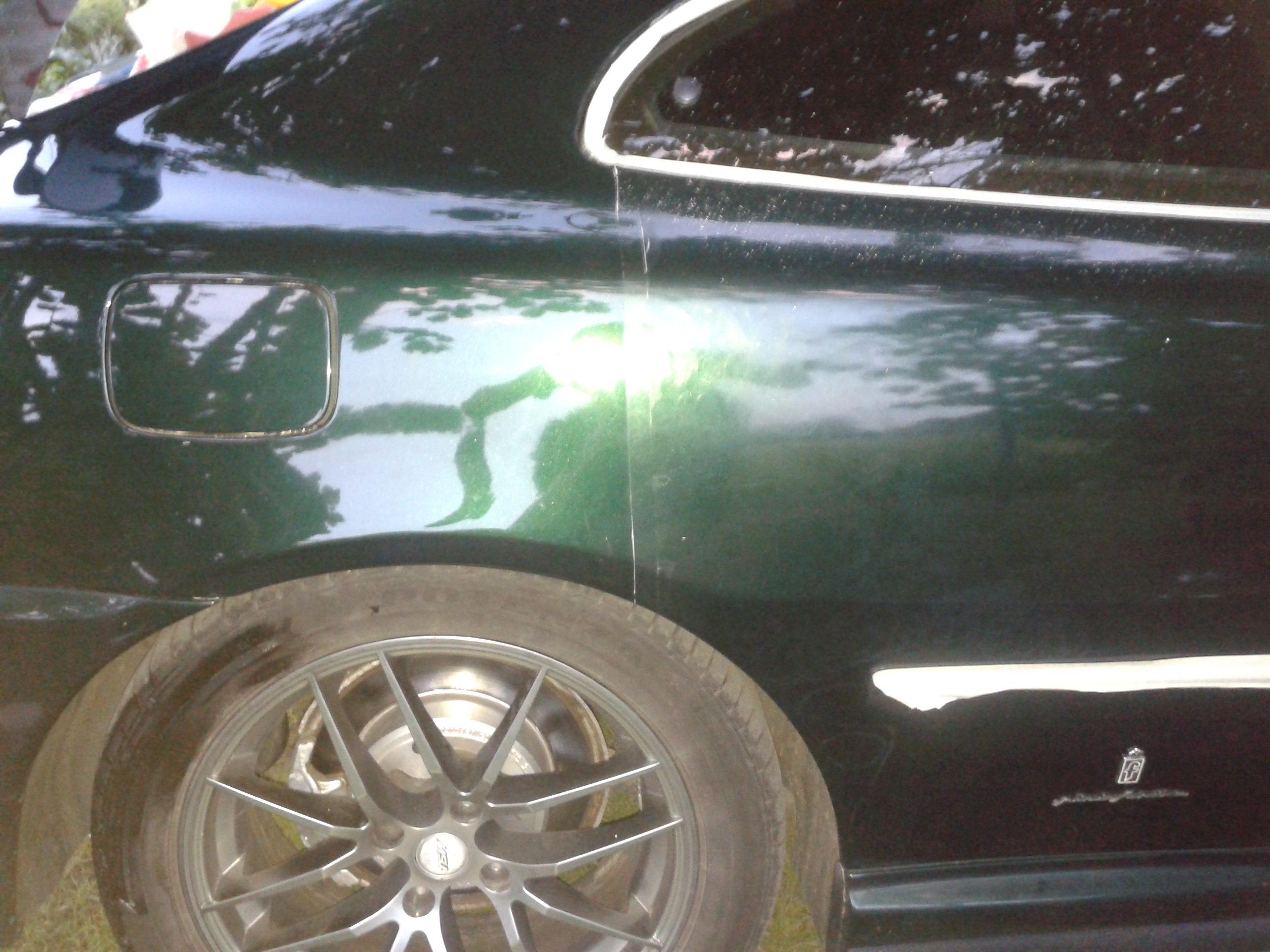

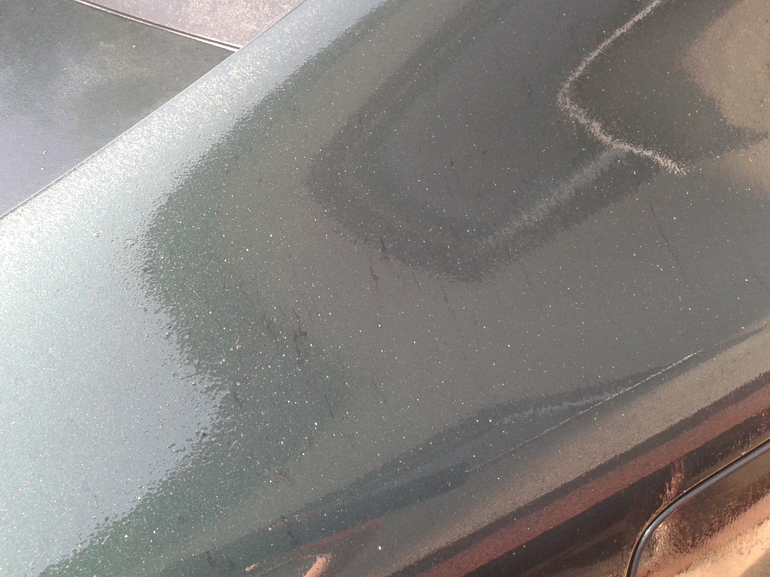

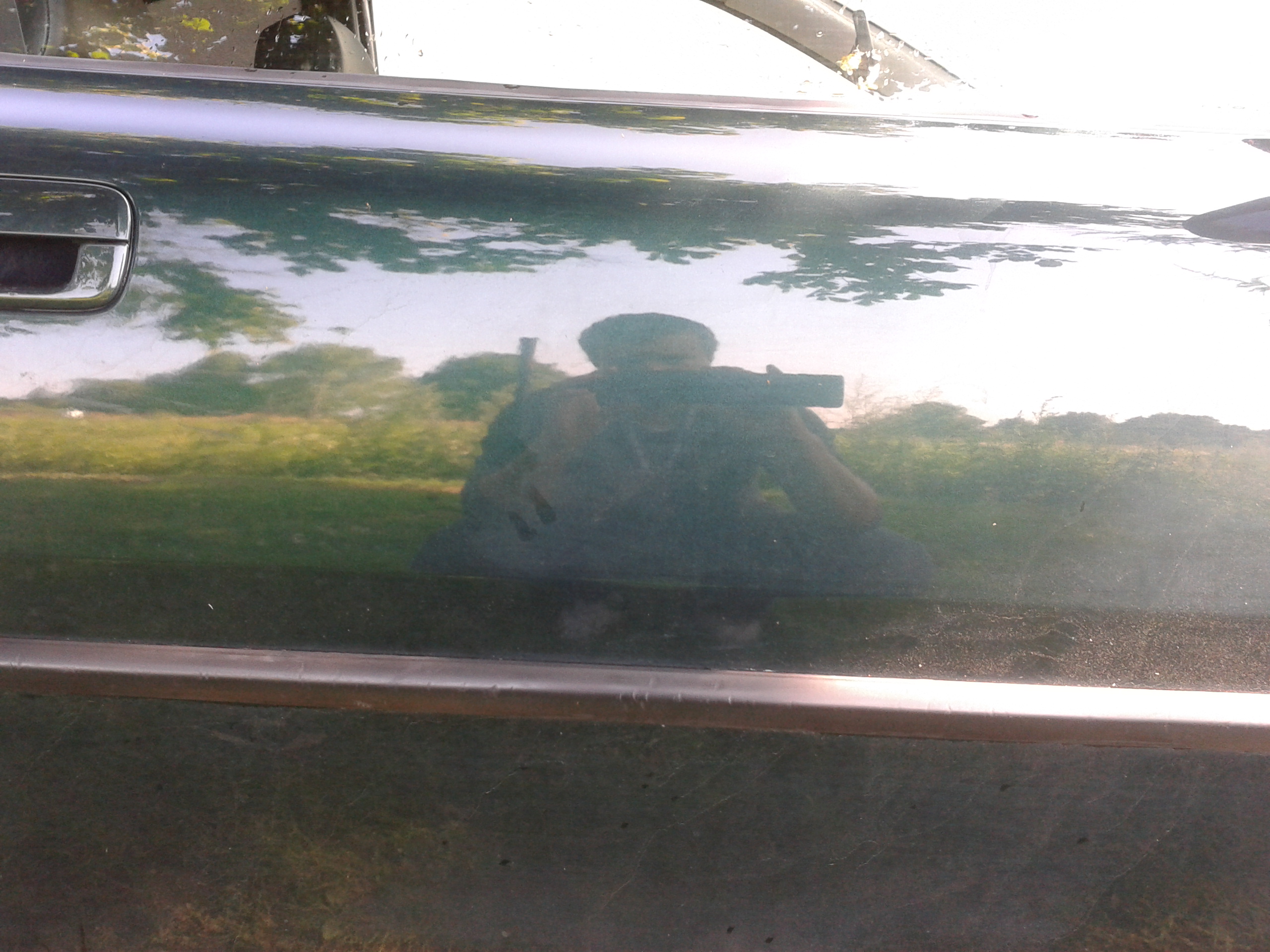

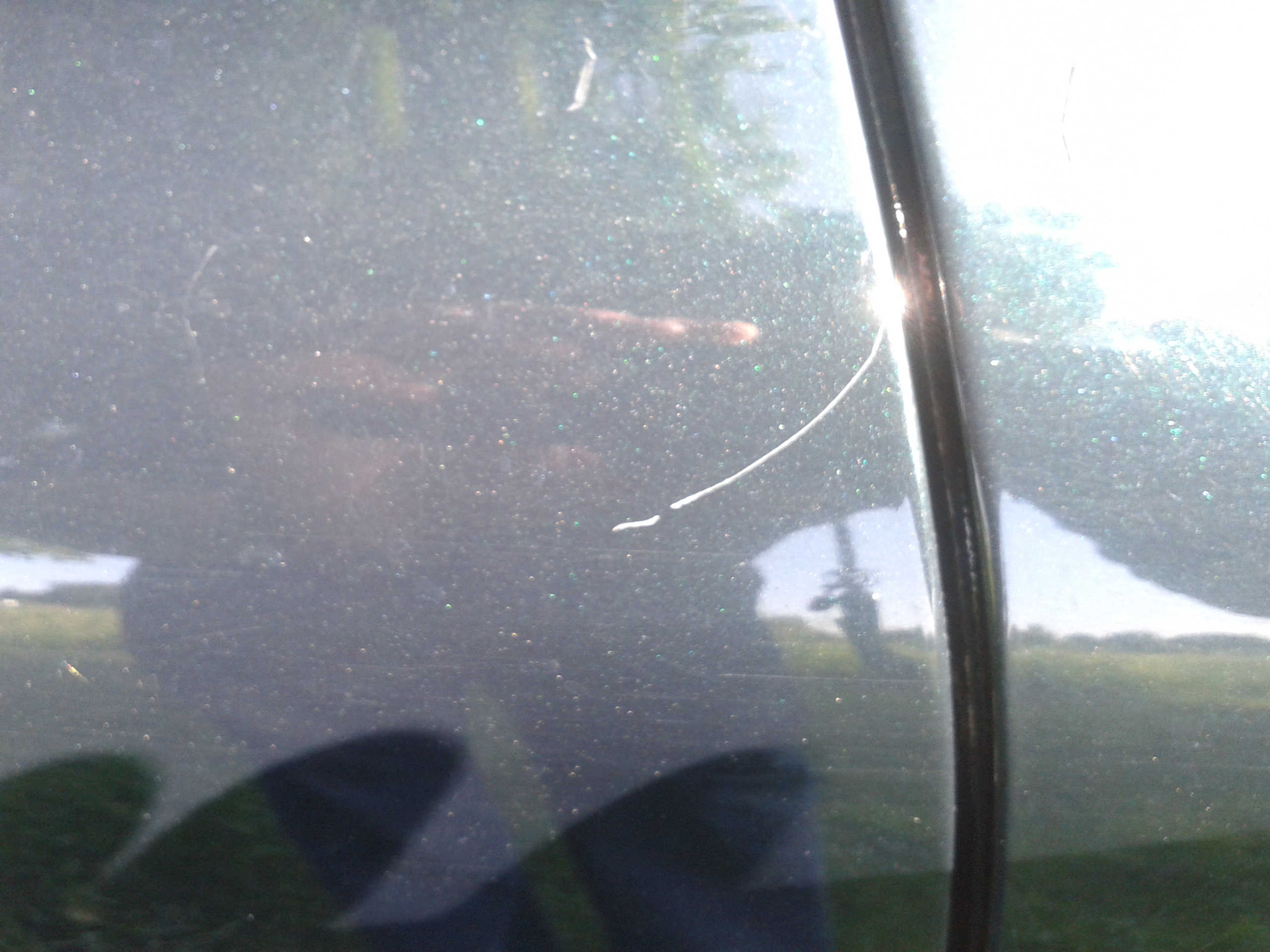

Jak też obiecałem Wstawiam zdjęcia ;) Lordzie! W razie gdybyś się śmiał! Pamiętaj, że ja takiej praktyki jak Ty niestety nie posiadam :P Ale uczę się i być może kiedyś również będę robił takie przemiany aut jakie właśnie robisz Ty ;) Do celu.. Mianowicie Auto zostało porządnie umyte na myjce, potem całkowicie machnięte Ironem po czym zostało 2x wypłukane. Następnie glinkowanie, mycie i polerowanie ;)
Miłego oglądania :)
W takim stanie otrzymałem samochód ;)
Czy ptasie shity mogą tak zeżreć lakier?!
Czyje to mogą być odchody?! ;d
Typowe otarcia parkingowe
Widoczne rysy po umyciu

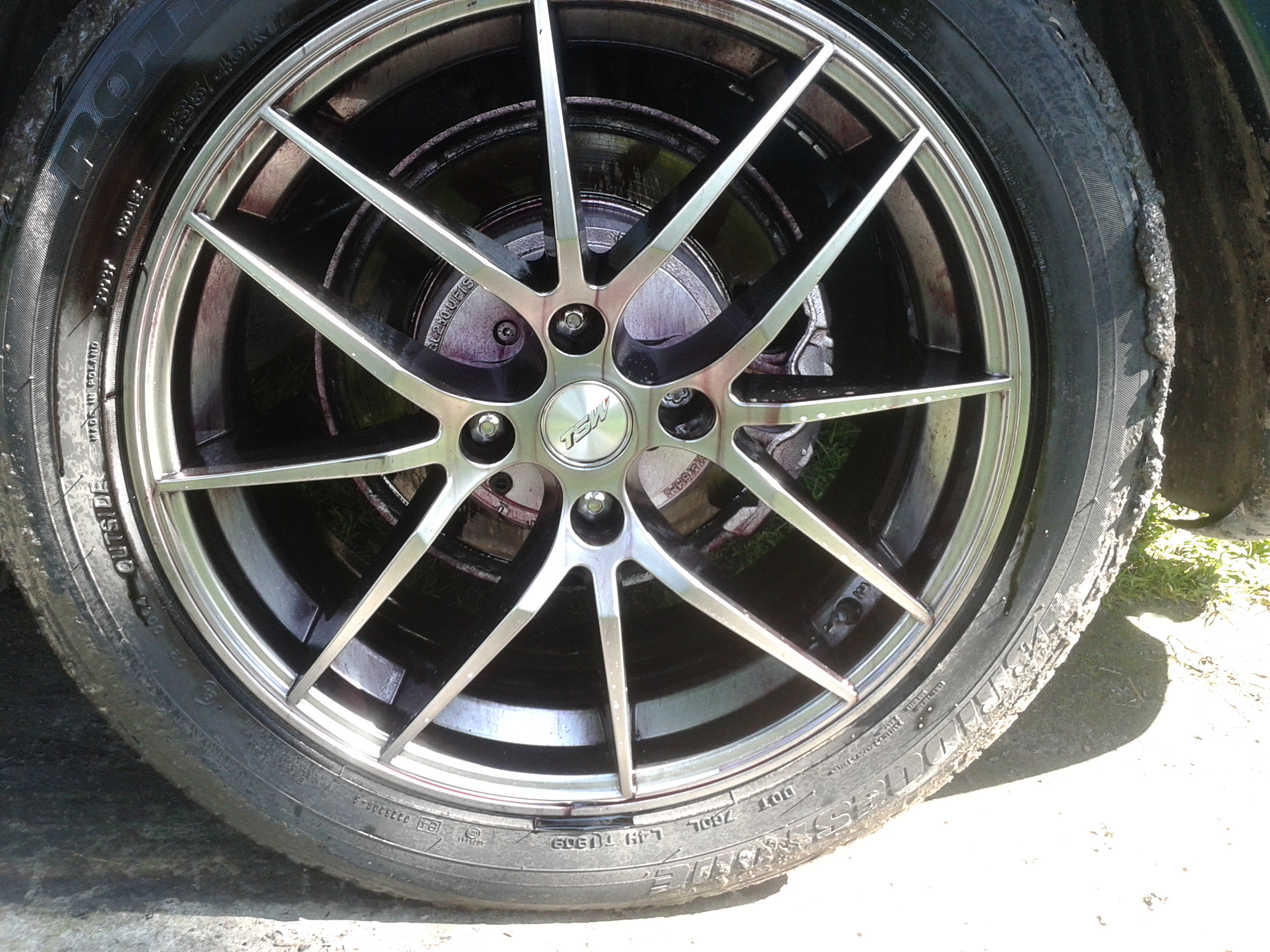

Działanie Iron X
Działanie Iron X
Po Ironie ;)
Po Ironie ;)
Działanie Irona
Działanie Irona
Pierwsze efekty
Pierwsze efekty
Coś tam się niby odbija w porównaniu do wcześniejszego matu
Odbicia
Odbicia
(Jakieś tam) odbicia ;)
Mieliśmy towarzysza :D

Mogles przedstawic holo :wink:
Auto twoje czy "klienta"?

Auto "klienta" Jak chodzi o holo nie zostały ujęte bo kompletnie o nich zapomniałem ;p Ale w Sobotę dołączę co trzeba ;)
Re: Hologramy
Nie powiem masz cojones uczyc sie na autach klientow :Y
Dolacz kilka fotek otarc ktore byly i co z nimi udalo sie zrobic.
