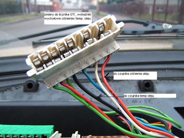

czujnik cisnienia oleju i temp oleju, gdzie podpiąć, INFO
jak widać na zdjęciu
kostka licznika z wersji lepszej, nie z bieda
biała kostka
noga numer 2 - kabel czerwony oryginalny , czujnik ciśnienia oleju
noga numer 7 - kable ( oryginalny biały i taki mógł zostać ) ale zamim się kapłem założyłem czarny, czujnik temp oleju
opis do modernizacji licznika do GTI
oba kable idą wiązka do złącza koło panelu z bezpiecznikami , złącze koloru brązowego na ściance to po lewej stronie od bezpieczników
do tego złącza można doprowadzić dwa przewody z silnika od czujników
