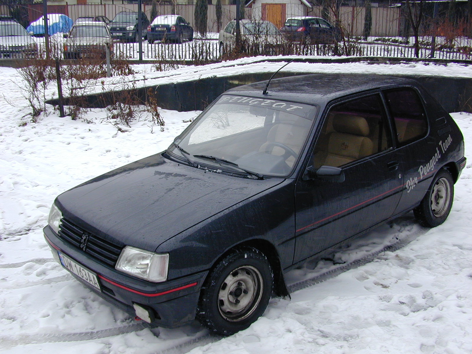

Witam Wszystkich!
Jestem szczęśliwym posiadaczem Peugeota juz od roku. Mam na bokach samochodu naklejki,które w moim mniemaniu szpecą samochód i są niegodne żeby tam być. Są one dość spore!! Czy zna ktoś jakis patent żeby je usunąć i żeby nie zostały slady po kleju? Myslalem o jakiejs chemii, ale mam na Autku oryginalny lakier, który nie jest pierwszej mlodości i boje sie, że zejdzie razem z naklejkami.
Dziękuje z wszelką pomoc i rady!

Witam !
Ja mialem piekna duuuza naklejke "D" z tylu na klapie wdodatku oskrobana bo zamiast odejsc w calosci to poprzedni wlasciel jak to powiedzial "jak stoje przy autku to obskrobuje po troszku " :lol: :lol: a wystarczylo wziac do reki suszarke pogrzac chwile i jednym ruchem odeszla cala (zajelo to wszysko 2 min.)

Taaa..suszara i heyah do przodu...żadne rozpuszczalniki...

tak jak piszą suszarka a pozniej zeby sie nie odznaczało jakis wosk albo pasta polerska i sladu nie bedzie. a tak z ciekawosci to co to za niegodna ciebie naklejka :?: :?:

Dzięki za pomoc:)
Nie wpadłbym na to!:) Do lysy103 " te naklejki, które szpecą moje autko możesz zoaczyć na moim profilu":)

faktycznie szału nie robia.... 8)7
