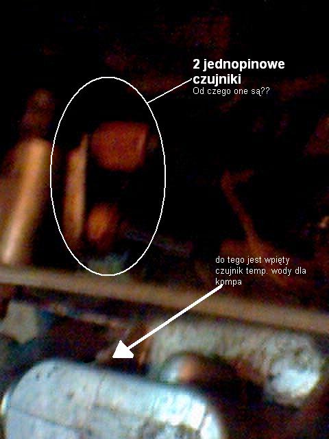

Na tylnej scianie silnika w gti sa takie 2 czujniki z miedzianymi nakretkami. Nie chodzi o ten z niebieska wtyczką ani ten co idzie zasielanie do zaworu powietrza dodatkowego tylko własnie małe 2 czujniki obok siebie jednopinowe. Dodaje zdjecie chociaz nic prawie na nim nie widać.

prawdopodobnie jeden to temperatura silnika do zegarow a drugi to kontrolka przegrzania

potwierdzam :)
PS bys dotknal kabelkiem do masy i patrzyl na zegary, to bys sam do tego doszedl :roll:

Chłopaki dobrze mowią :)

dzieki. po wysłani posta to samo pomyślałem 8)7
