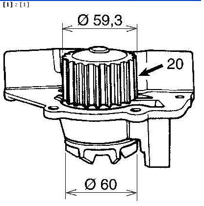

Jak w temacie. Czy moge brać w ciemno?
 PS sprawdziłem na stronie intercars i widze ze były chyba 2 rodzaje miały rózne srednice tego koła napedzajacego. Czy sa one współzamienne?
 oto zdjecia
							Czy pompa wody 1.9GTI pasuje do 1.6 GTI

Wczoraj rozbierałem silnik 1,9 i nie przyglądałem się za mocno ale nie widziałem tam zadnych zawleczek itp. także zdjęcie tych kółek moze byc ciezkie albo nawet mozna uszkodzić pompę.
Bede później w garazu to zobaczę dokladnie czy da sie je ściągnąć.
Swoją drogą różnica 0,3 mm na kole pasowym nie zrobi różnicy ale zrobi na wirniku. Jeśli będzie za duży nie wejdzie w taki stożkowy kanał lub będzie obcierał, a jeśli będzie za mała to na wolnych obrotach może woda słabo krążyć i będzie się grzał.
