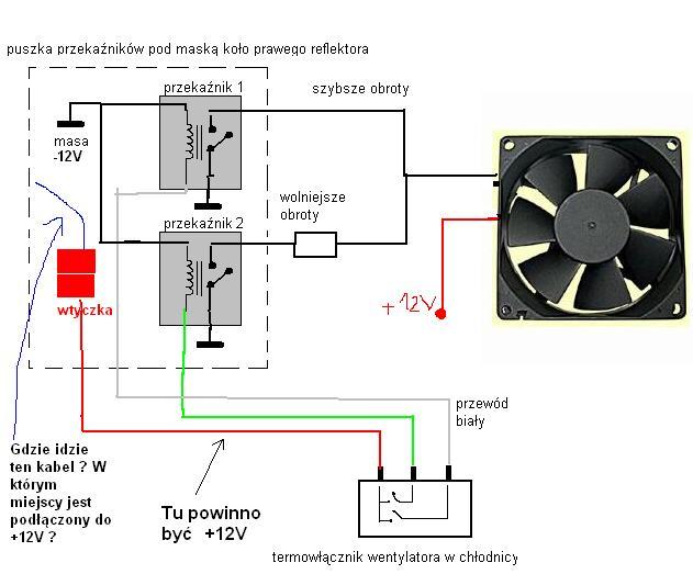

Na środkowym pinie wtyczki mam 12V (tylko nie pamiętam czy +12 czy -12V :) ). Jak wcześniej pisałem, zwieranie wtyczki nie załącza wentylka. Czy ktoś może pokazać prosty schemacik jak idą te przewody. Czy te boczne piny idą wprost do wentylatora czy jest jakiś przekaźnik ? Jeśli tak to gdzie jest :). Prosze o proste wyjaśnienie (mam pojęcie o elektrotechnice/elektonice) jak to działa i gdzie idą przewody.

W puszce miałem dwa zielone przekaźniki. Oba są sprawne i załączają obwody po podaniu napięcia. Jak zwieram obwód który powinien być jest załączany przekaźnikiem wszystko działa (wentyl kręci). Mój problem leży w tym, że na przekaźnik nie jest podawane 12V, które ma go załączać. Widocznie obwód idacy od termowłącznika , lub akumulatora ma przerwę ale jak znajdę czas dojdę który. Na środkowym pinie przewodu od termowłacznika mam -12V.
Mam podejrzenia, że te -12V idzie na przekaźnik, ale +12V z akku nie ma. Poprowadzić sobie jakiś przwód od linii +12V ? A może jest gdzieś bezpiecznik ? Bo widać tam tylko gruba wiązkę która gdzieś biegnie pewnie idzie na akumulator.
Wykumałem, że jeden zielony przekaźnik załącza wentyl na bieg wolny (słabe chłodzenie) a drugi na maxymalne obroty. To własnie na tym pierwszym biegu wentyl jest słabo słyszalny, bo na drugim jest niezły hałas
PS. Przy okazji testów zrobiłem małe zwarcie. Szybko zaczeło sie jarać i dużo dymu. Szczęście, że nic sie nie stało, tylko w jednym przewodzie izolacja się trochę nadtopiła, ale przewód nie stopił :). Ale szybko zareagowałem i zamachem ręki rozłączyłem 8).

Z wczorajszych pomiarów doszedłem, że (przyda sie jak ktos będzie sam naprawiał) :
Na obu przekaźnikach - pin2 czyli kable zielony i biały mam minus 12V a powinno być plus 12V.
Kable zielony i biały nie maja przerwy i styki ok, a prowadzą one do termowłącznika.
Na termowłączniku są 3 kable: czerwony, zielony, biały.
Na czerwonym winno być +12V a załączenie termowłącznika powoduje podanie tego napięcia na kabel zielony lub biały a przez to zalączenie przekaźnika od wentylatorów.
Krótko mówiąc na czerwonym kablu termowłacznika który idzie do puszki zaraz obok przekaźników mam -12V a wynika że ma być +12V.
Jak w puszcze przekaźników rozłączam wtyczkę do tego czerwonego przewodu i podaje tam napięcie +12V to wszystko działa jak należy czyli zwarcie na termowłączniku daje napięcie na przekaźnik i załącza wentylator.
Z jakiegoś powodu w tej puszcze przekaźników (wtyczka czerwona, kabel czerwony ) nie pojawia mi sie +12V tylko -12V (masa).
Może ktoś wie gdzie dalej prowadzi wiązka ?? (czyżby do kabiny do głównego miesca gdzie sa bezpieczniki itd ).
Na drobrą sprawę wystrczy że wziałbym kawałek kabla, rozłaczył ta czerwona wtyczkę i tam na czerwony kabel podał +12V przez bezpiecznik i wszystko będzie mi działać, no ale taka prowizorka z wiszącymi kablami nie za bardzo mi odpowiada ;)
Myśle, że mały schemacik rozjaśni co nieco (uwaga !!! niebieski kolor koło wtyczki, czarny i czerwony przy wentylatorze nie oddają kolorów jakie są w rzeczywistości w aucie na przewodach)
Kolory od termowłącznika takie same jak na rysunku

domel pisze: 07 lip pt, 2006 10:14 am [...] Z jakiegoś powodu w tej puszcze przekaźników (wtyczka czerwona, kabel czerwony ) nie pojawia mi sie +12V tylko -12V (masa). Może ktoś wie gdzie dalej prowadzi wiązka ?? [...]
Wiązka prowadzi do kostki 706E (wtyk 1) głównego zespołu przekaźników w kabinie. Napięcie +12V pojawia się po zapłonie ACC, bez zapłonu jest masa.
Schemat wiązki wentylatorów silnika - Peugeot 205 II - 2 wentylatory 2 prędkości
XU9DJZ XUD9JA XUD9JAZ oznaczenie wiązki: 08.10.11 65C01K 6543QK 6543QJ 9616936280 9614539080 elementy: M733B M733A M733 706E M850 MC4 MC45
