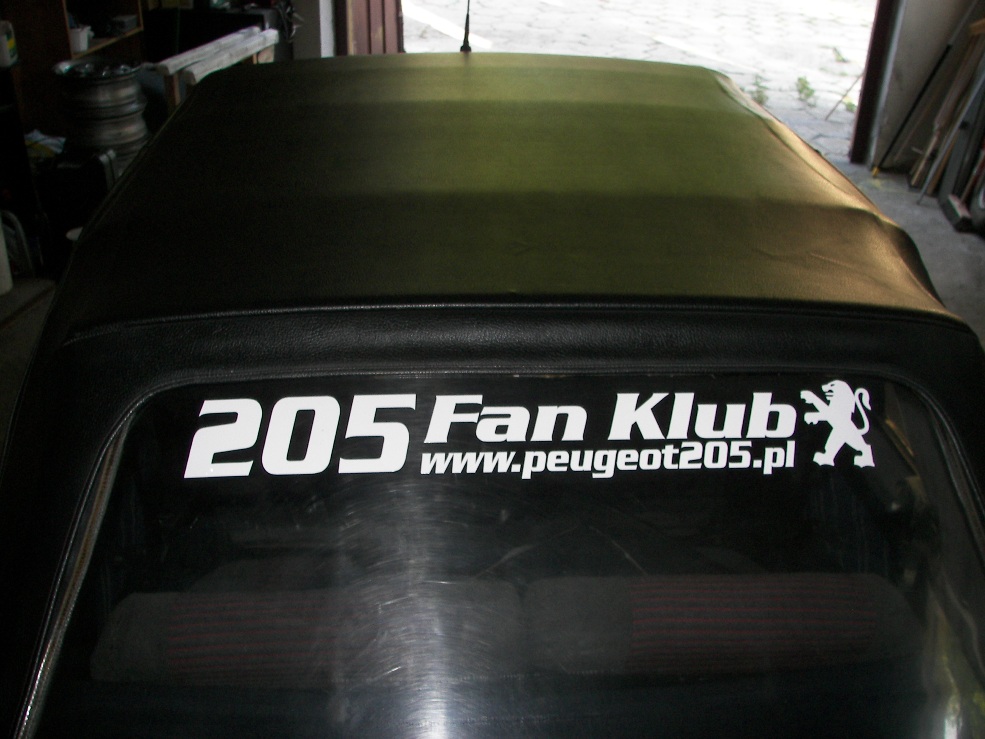

Sebek z nowo wymalowaną maską z darbem jwszcze lepiej się prezentuje,a tu fotka dachu i potrzebuje coś do konserwacji owego dachu.!!!!!!!!!!!!!!!!!!!!!!!!

Do dachu polecam produkt firmy Autoland, o nazwie BAMB do zderzaków.
Proszę nie sugerować się słowem "zderzaków" - stosowałem wielokrotnie do dachu i efekt jest bardzo dobry. Wymaga tylko cierpliwości podczas nakładania.
Preparat jest w sprayu i najlepszy efekt jest gdy stosuje sie go w pomieszczeniu zamknietym, na dworze wiatr zwiewa część preparatu, co powoduje, że opakowanie jest mało wydajne.
Proponuję psikać p kawałku i od razu rozcierać miękką szmatką.
Jeśli chodzi o trwałość to u mnie, gdzie auto stacjonuje 24h/d pod chmurką, trzyma około miesiąca.
Potem operację należy powtórzyć.
Bardzo dobry efekt daje ten preparat zastosowany na wewnętrzne czarne boczki drzwi...po pół roku mam jeszcze efekt czerni.
Przy zderzakach ( do których niby jest przewidziany ) szału nie robił.
Reasumując - super produkt do miękkiego plastiku.
I cena czyni cuda ... jakieś 7 zł w Tesco za winklem
