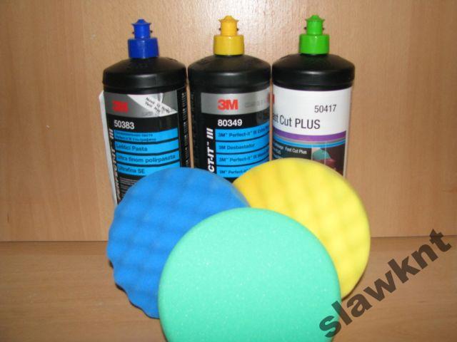

Stage 4 - pasty 3m z gąbkami:
http://allegro.pl/3m-zestaw-polerski-dl ... ml#gallery
