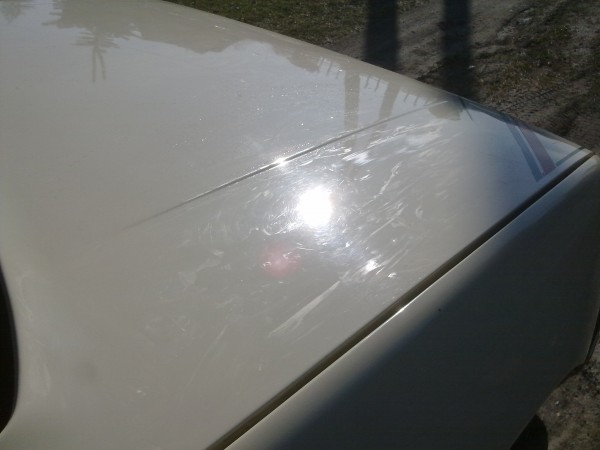

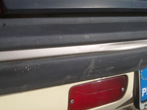

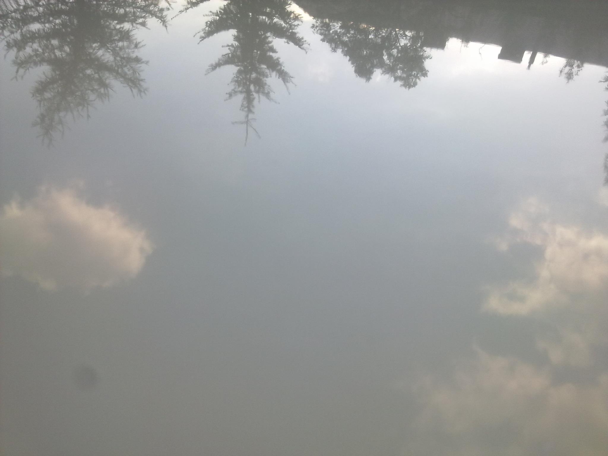

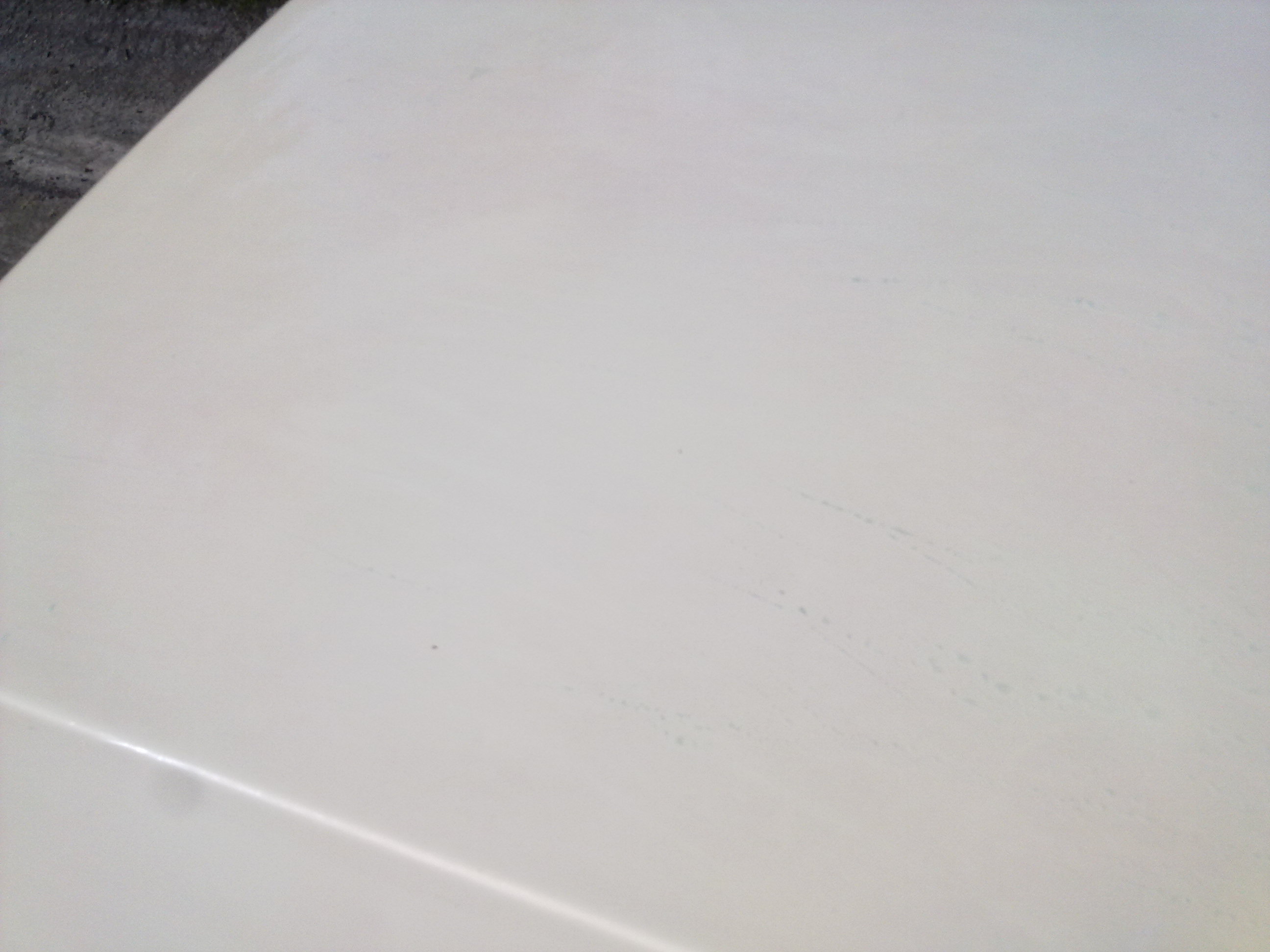

Nie Nie Nie i jeszcze raz nie! Wszystko robiłem wg instrukcji na opakowaniu i nie mam takich efektów jakie występują u Ciebie Lordzie, masakra ;d trę trę i jeszcze raz trę tą glinką megsa ale nic poza wyciąganym brudem z koloru się nie dzieje, auto miało być jak lustro a mam wrażenie jakbym przejechał auto zwykłą pastą Tempo czy jakoś tak, jak Ty to robisz? 8)7 Zdjęcia poniżej..
PS. Czy znasz jakiś bardzo dobry produkt na rysy widoczne w zderzaku?
Rysy na zderzaku, jaki produkt?!

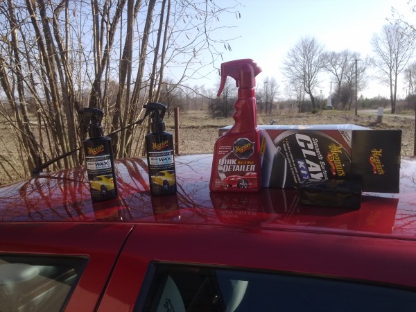

Zakupiony zestaw megsa

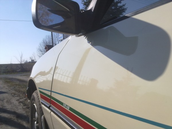

Tu już trochę lepiej

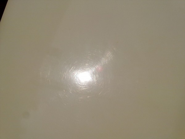

Bolesne efekty
Bolesne efekty

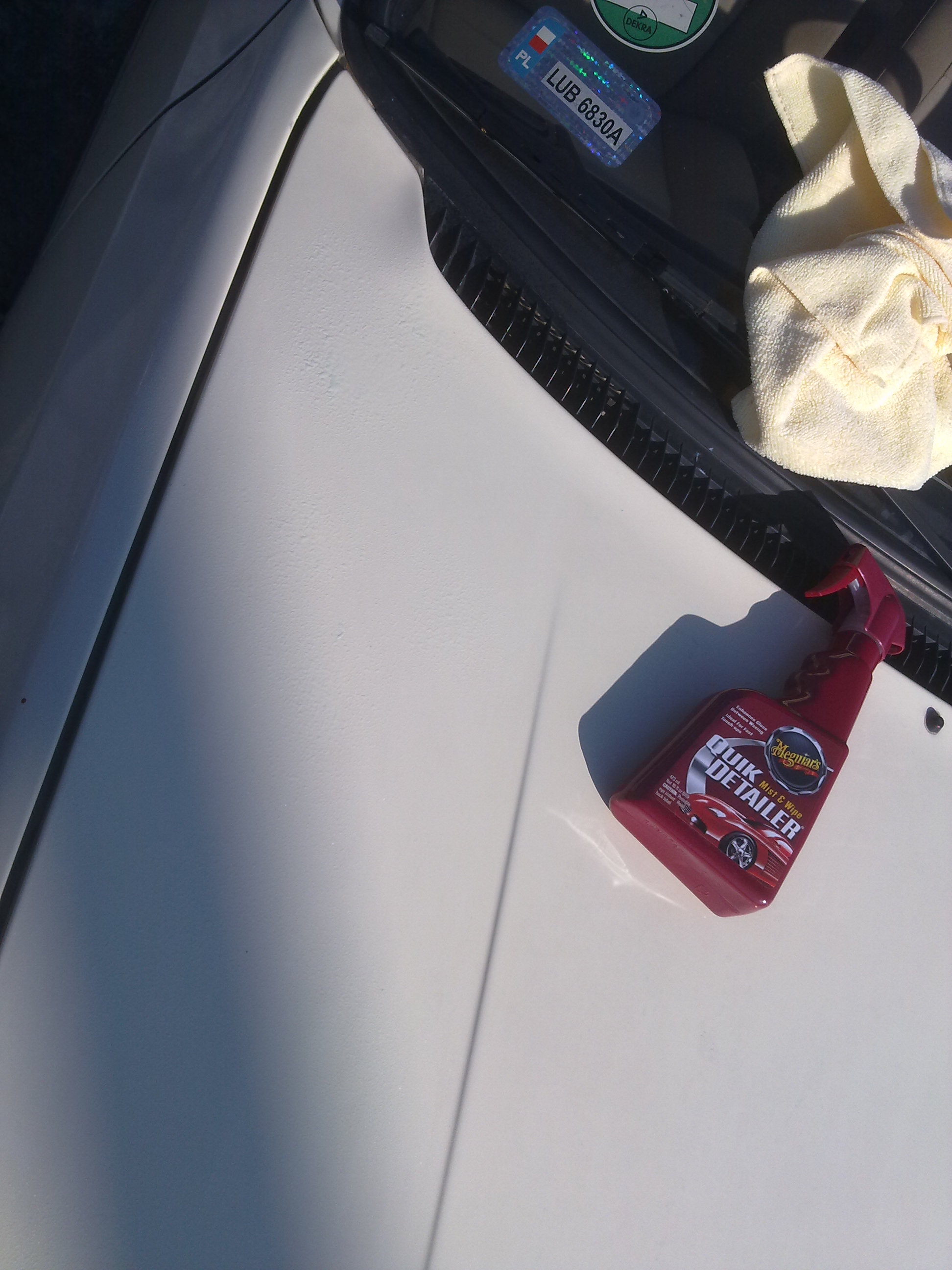

Quick, szmatka i ogień ;d

Po pierwsze bardzo sie ciesze, ze robisz i pokazujesz efekty. Tak trzymaj. Po drugie ja z ta wiedza i umiejetnosciami sie nie urodzilem. to lata praktyki i samozaparcia a efektami dziele sie z Wami. Zestaw bardzo dobry. Postaram sie odpowiedziec o ile potrafie i o ile dobrze wnioskuje po fotkach. Zderzaki - ryski - najpierw proponuje zaatakowac opalarka wiele powinno zejsc i sporo sie poprawi. S zlifowanie odradzam zmieni sie struktura i bedzie to widoczne, sa specyfiki do "ujednolicenia" koloru niezly i tani jest Sonax do dostania w wiekszosci hipermarketow. Fota trzy szajn jest niezly, nie powala bo sa swirle, ktore jak wiesz odbieraja ten efekt. Fota cztery wcale tak duzo ich nie ma - good for You. Fota piec po glince byla robiona zaraz po glince czy po glince i myciu? Jutro po 16 jestem w garazu, koncze Seata i przekazuje wlascicielowi. Jesli masz ochote zapraszam, pogadamy co i jak. Sluze wiedza.
