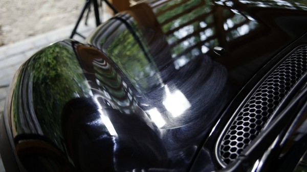

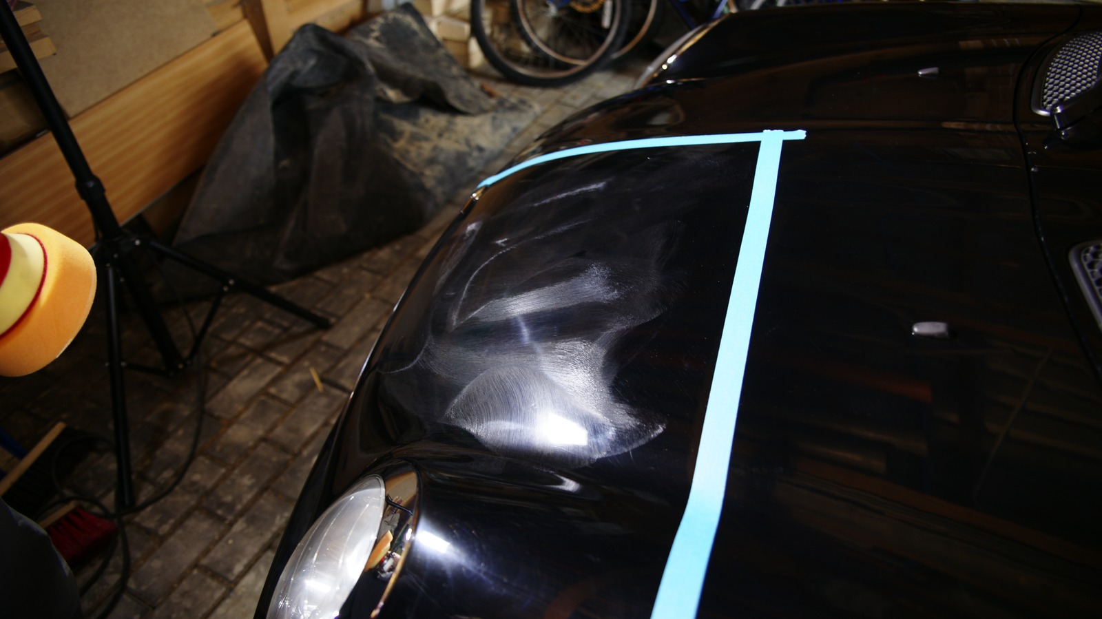

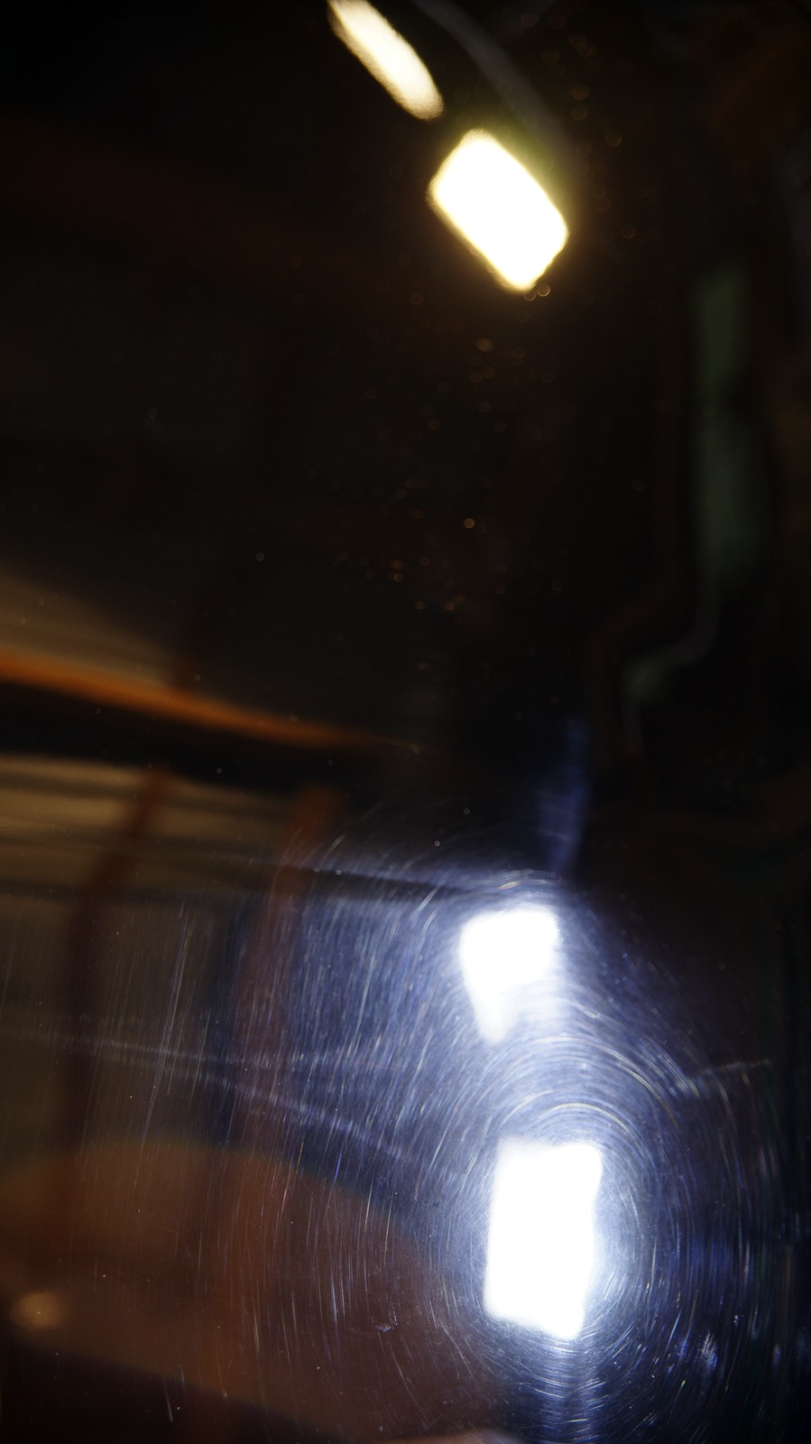

Dawno nie widziałam tak zmęczonego życiem lakieru :? dobrze ze trafił w dobre ręce :)
Re: Mini MAX

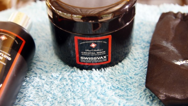

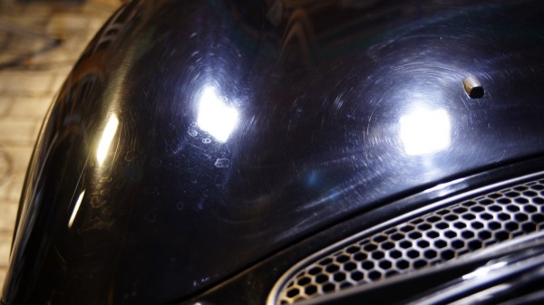

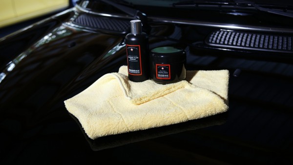

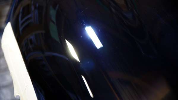

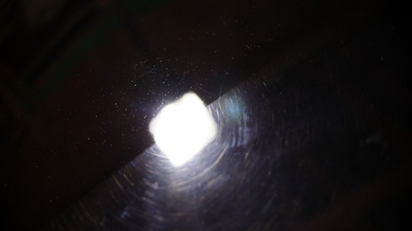

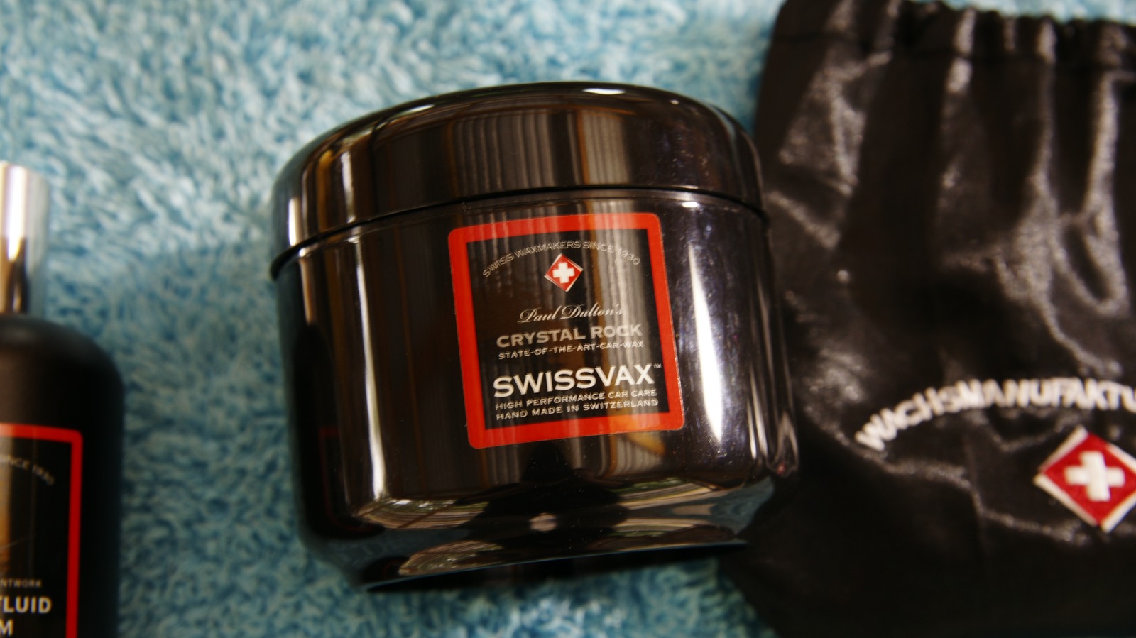

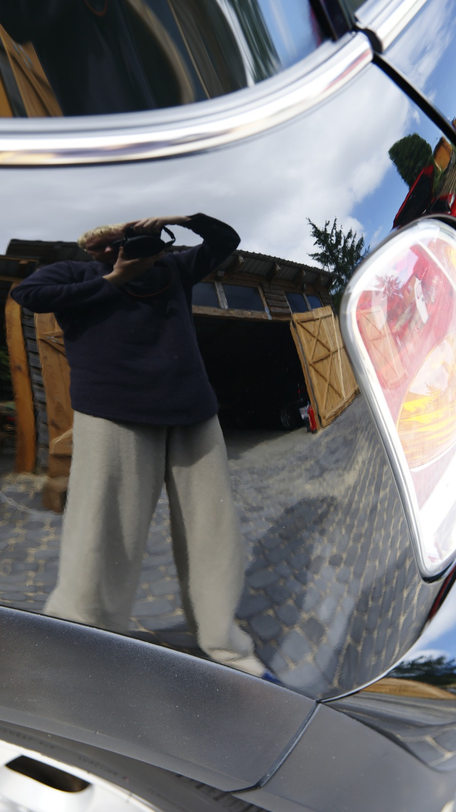

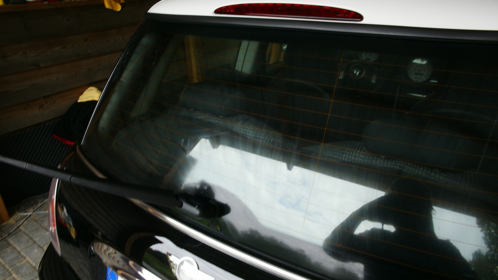

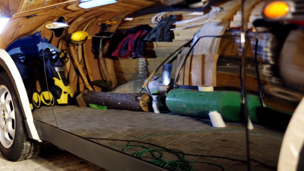

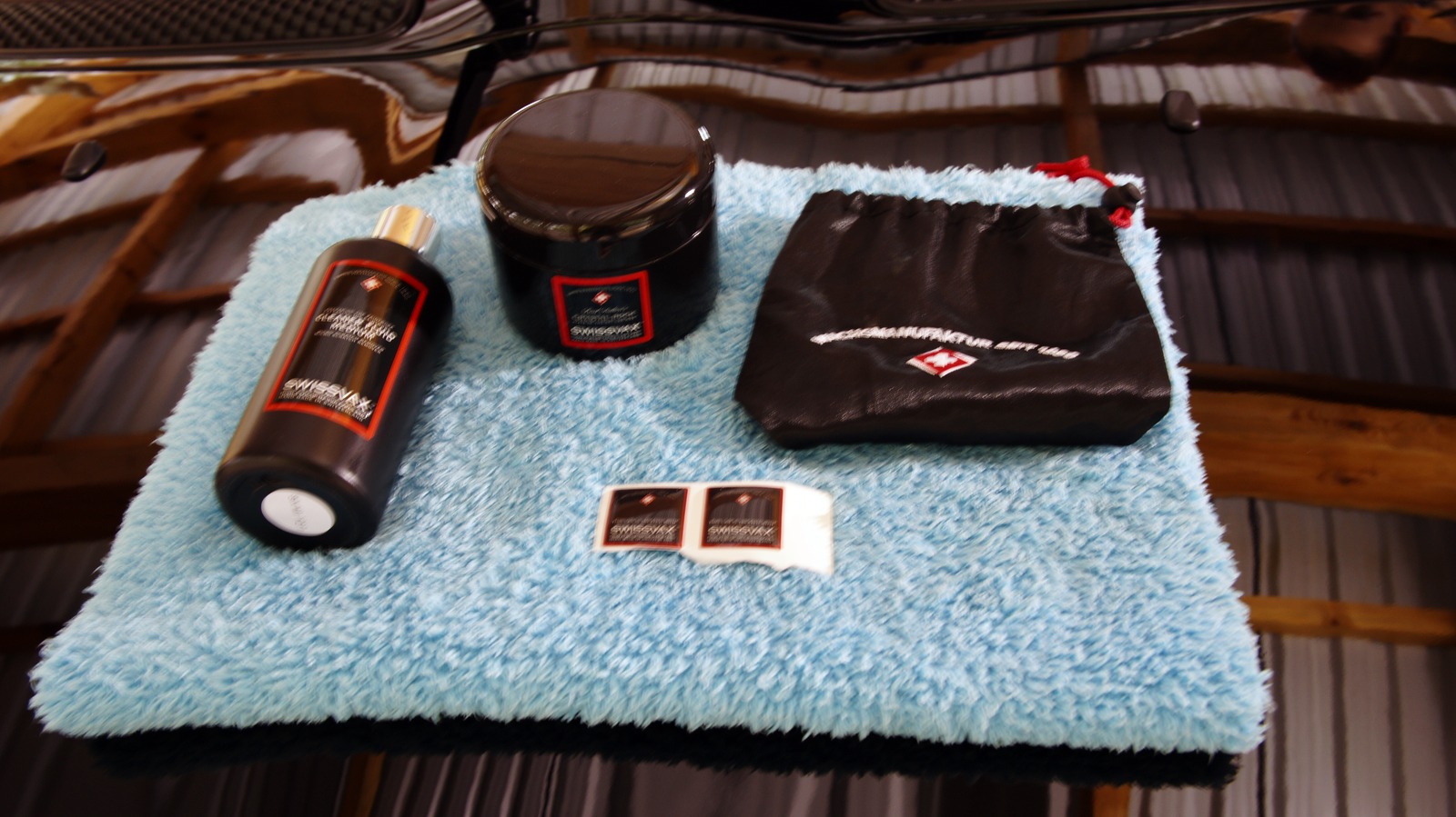

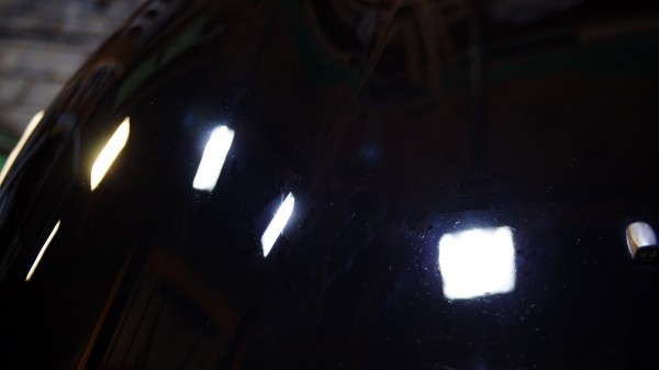

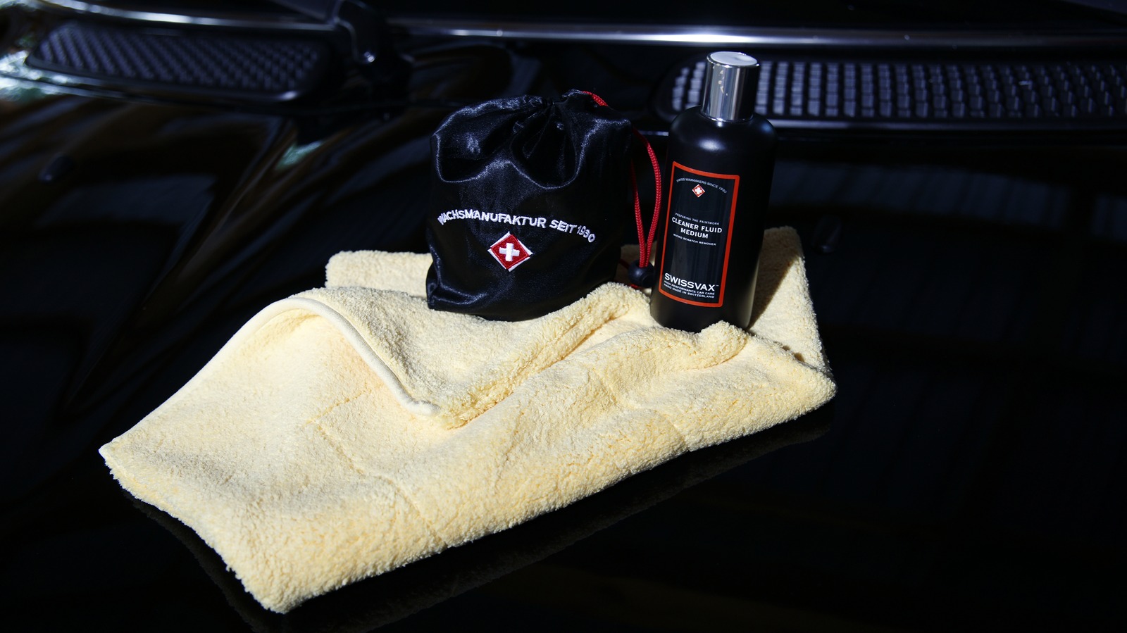

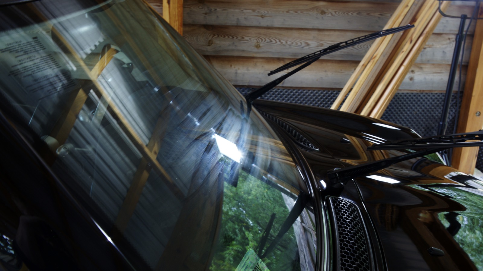

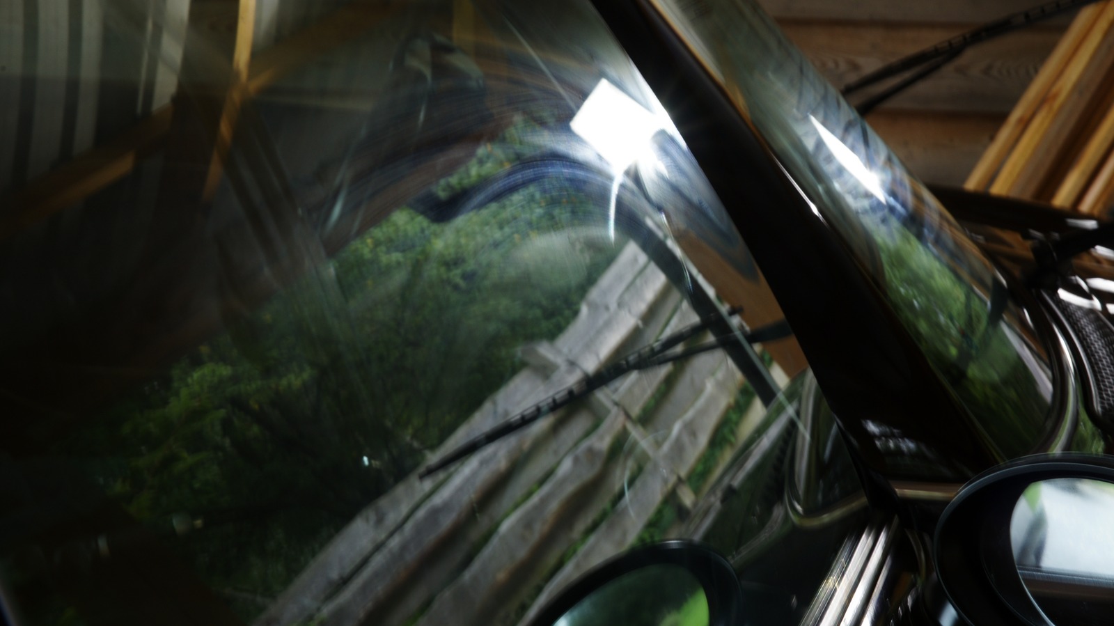

Po inspekcji czas na korekte. Na tym lakierze wyprobowalem wiekszosc dostepnych srodkow, na szczescie bardzo dobrze radzila sobie pasta GTechniq P1 Nano Composite Polish, ktora jest na bazie wody i nie ma w sobie olejkow wypelniajacych, dzieki czemu odchodzi nam praca polegajaca na myciu auta po korekcie oraz sciaganie resztek pasty IPA, ERASER. Po cieciu i polerowaniu w jednym, karoseria zostala delikatnie przetarta mf i na to poszedl cleaner dedykowany do wybranego LSP. Jako wosk wybralem najmocniejszego zawodnika w stajni, wiec legendarny juz SWISSVAX CRYSTAL ROCK opracowany specjalnie dla Paula Daltona z UK. Zostaly polozone dwie warstwy tego wosku na Cleaner Fluid Medium, ktory mial za zadanie wyeliminowanie ewetualnych hologramow, oczyszczenie powierzchni oraz prawidlowe zwiazanie wosku z lakierem. Dodatkowo auto zostalo oznakowane, ze jest zabezpieczone produktami SV. Na szyby poszedl zestaw GTechniq, czyli G4 Glass Nano Polish, ktory dokladnie oczyszcza szybe i na to G1 ClearVision Smart Glass. Kola zostaly zabezpieczone SWISSVAX AUTOBAHN, Plastiki to Chemical Guys - G6 Hyper Coat. Opony SWISSVAX PNEU, elementy metalowe i chromowane Meguiars All Metal Polish.

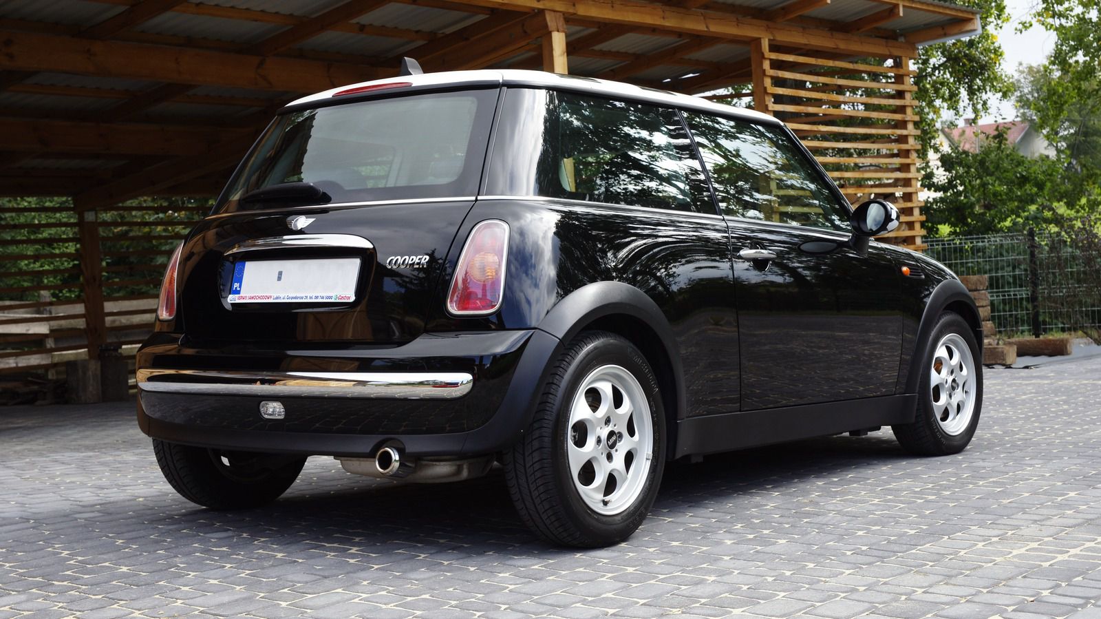

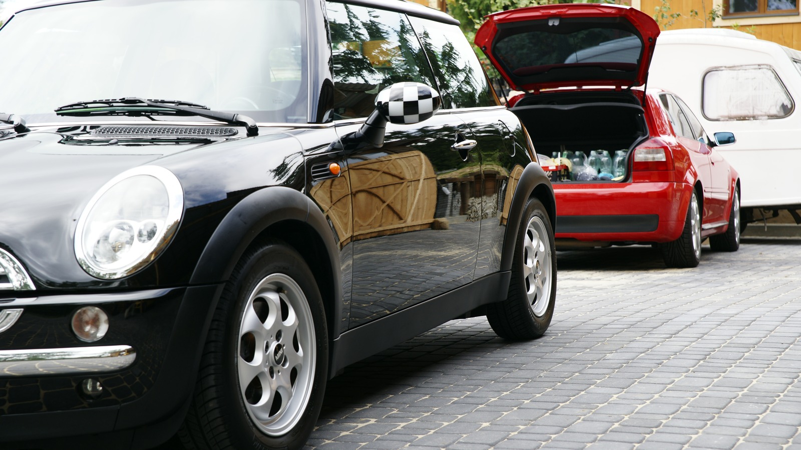

No dobra Pawciu teraz rozwaliles mnie i nie wiem czy wstane!!!!!!!!! Nie raz pokazywales klase ale to auto to jakis koszmar.
Rezultat mowi sam za siebie _O_
Re: Mini MAX

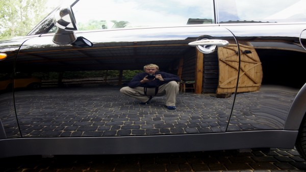

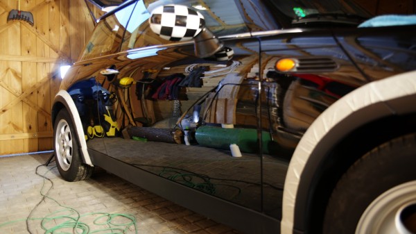

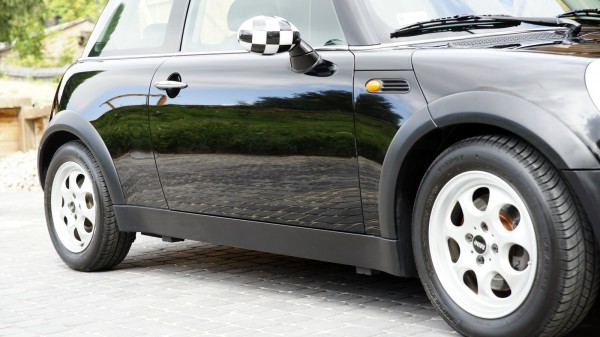

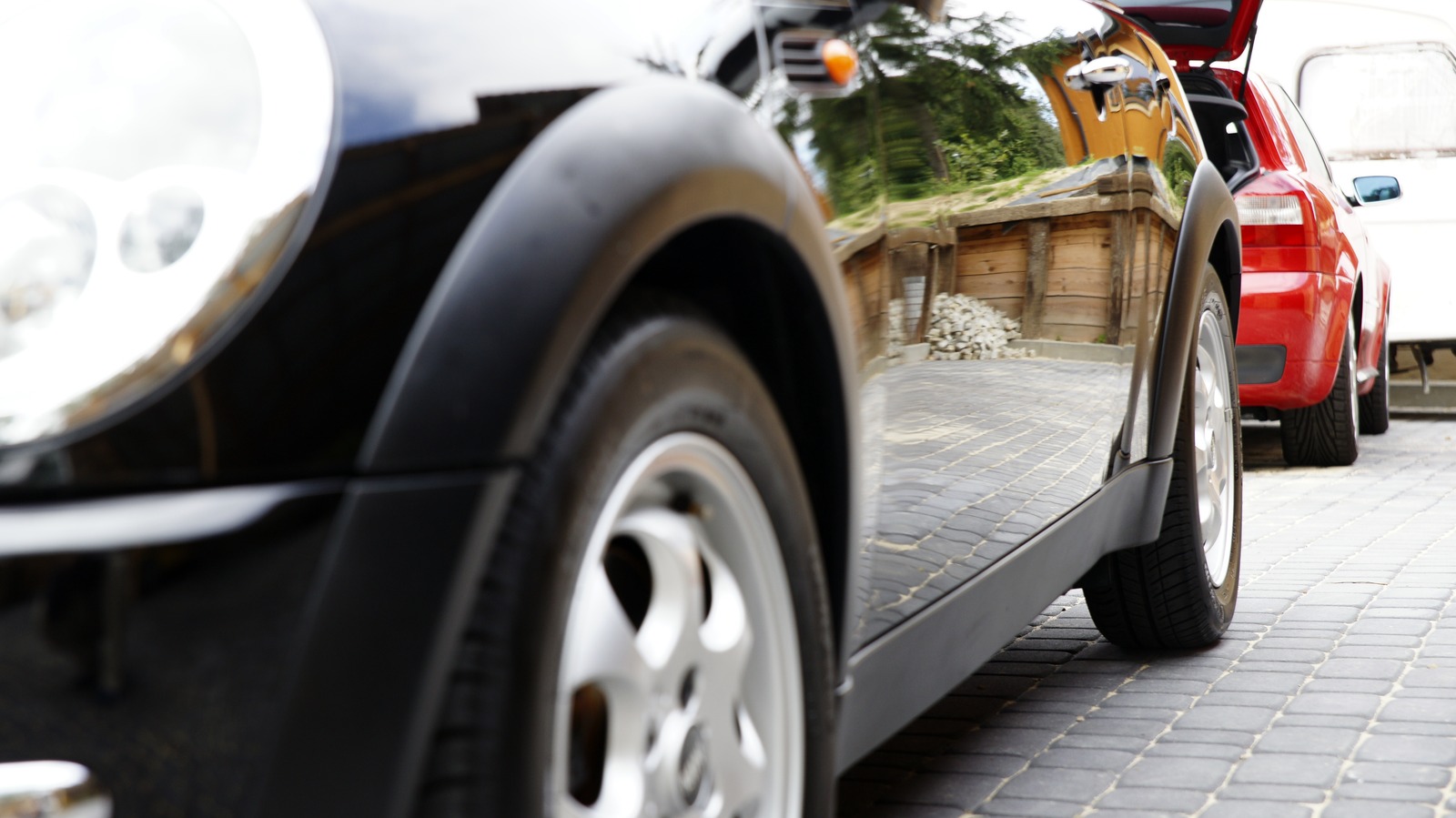

Tak to wyglada na koniec. Dokladnie nie opisywalem prac w srodku, elemnty tapicerowane zostaly odkurzone i wpyrane. reszta umyta i nalezycie zabezpieczona. Niestety pogoda nie dopisala, nie bylo slonca, wosk musial byc wygrzewany pod lampami. Praca expresowa, wszystko zajelo 25h. Auto zostalo oddane wlascicielce o godzinie 13.30 w sobote.
Re: Mini MAX
Ja pierdzielę...nie miałem pojęcia, że można takie cuda wyczyniać _O_ _O_ Lakier wygląda jak nowy, normalnie kopara opada !! Odkładam hajs i się wybiorę do Ciebie Lordzie :P Ale to już myślę, że na wiosnę, jak pogoda dopisze :)

Micek, ot sprawdź sobie cenę sv cristal rock. I będziesz wtedy wiedział ile musisz odkładać ;)

Wbrew pozorom, jak auto ma ładnie wyglądać a nie rzucać na kolana znawców, to i stare dobre colli daje radę.
Pawcio, o ile mogę się tak do Ciebie zwracać cytując wujka Munnego:
Widzę kładziesz aplikatorem CR. Próbowałeś ręcznie? Mocno wysusza ręce?
