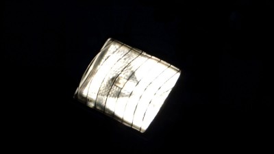

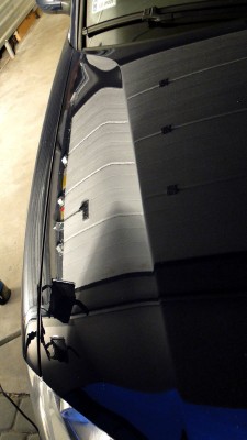

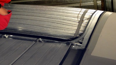

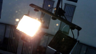

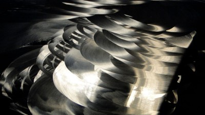

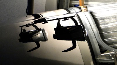

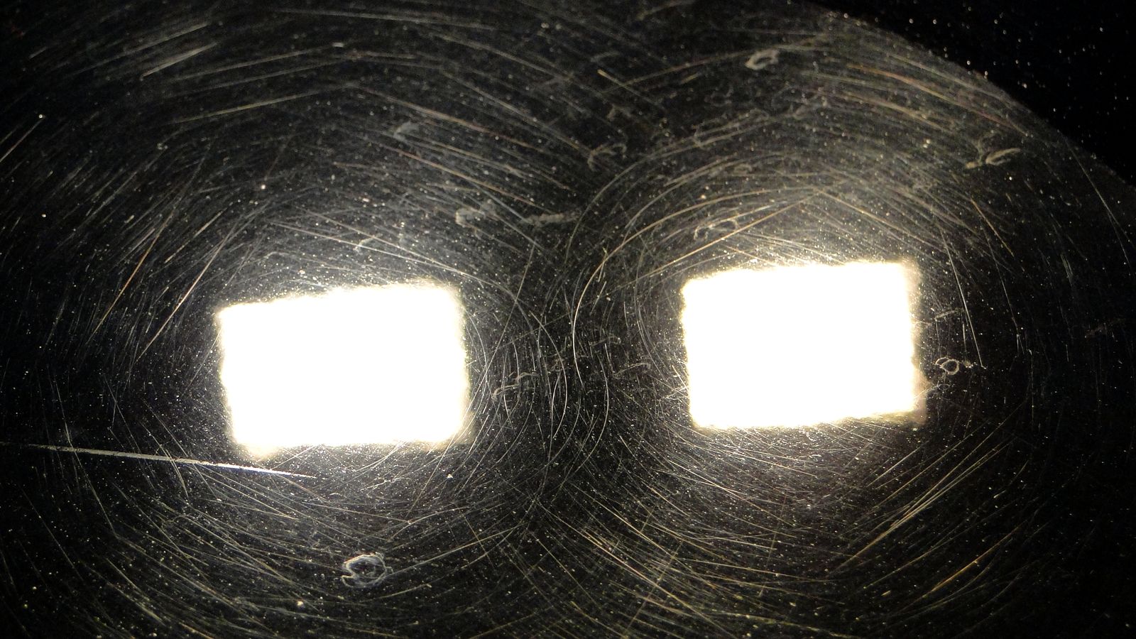

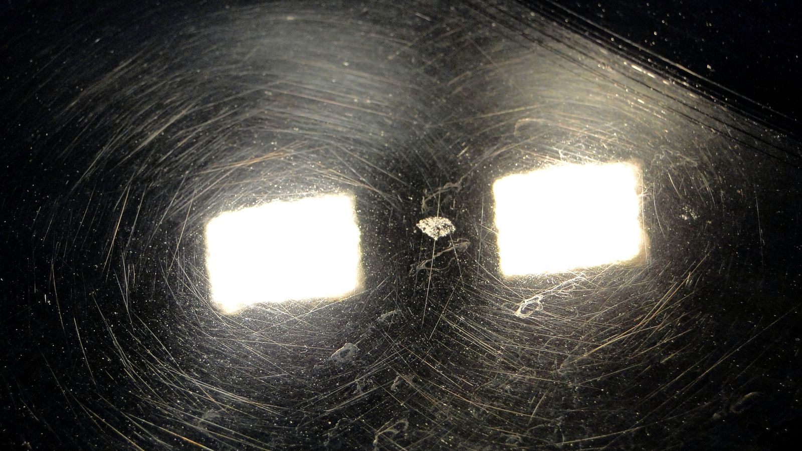

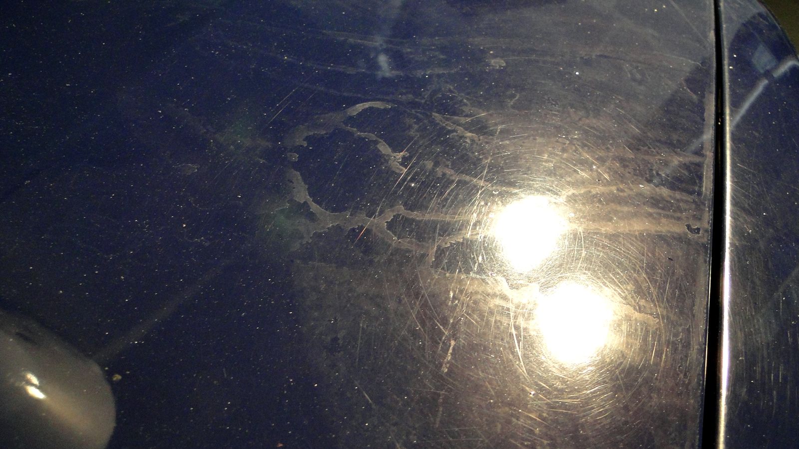

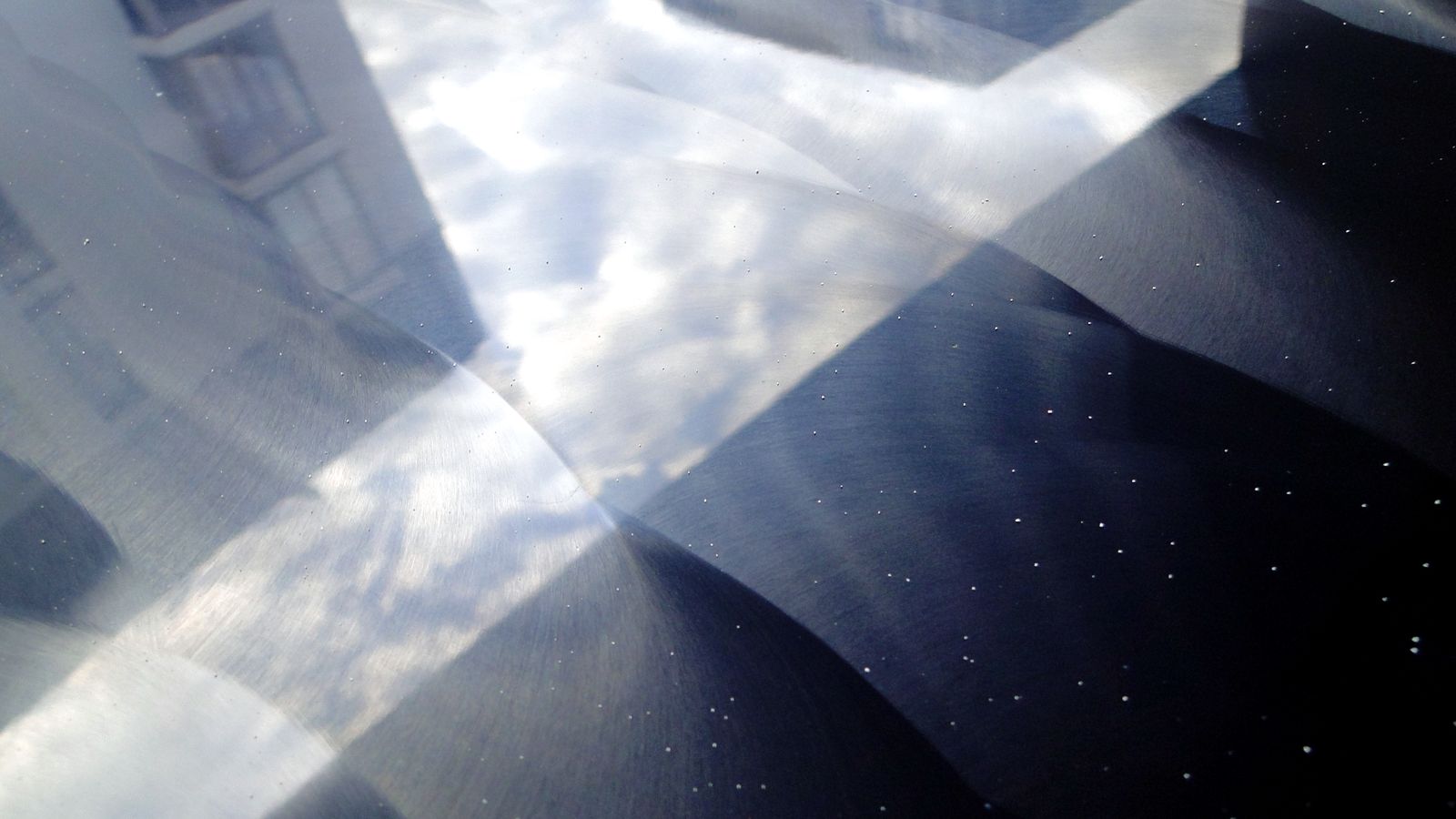

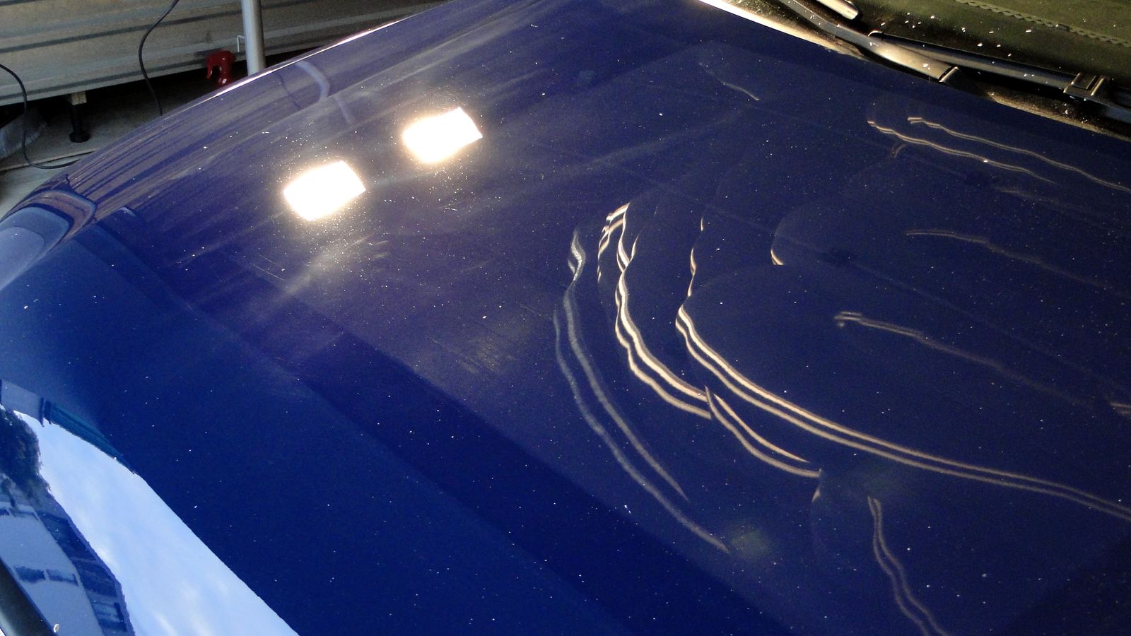

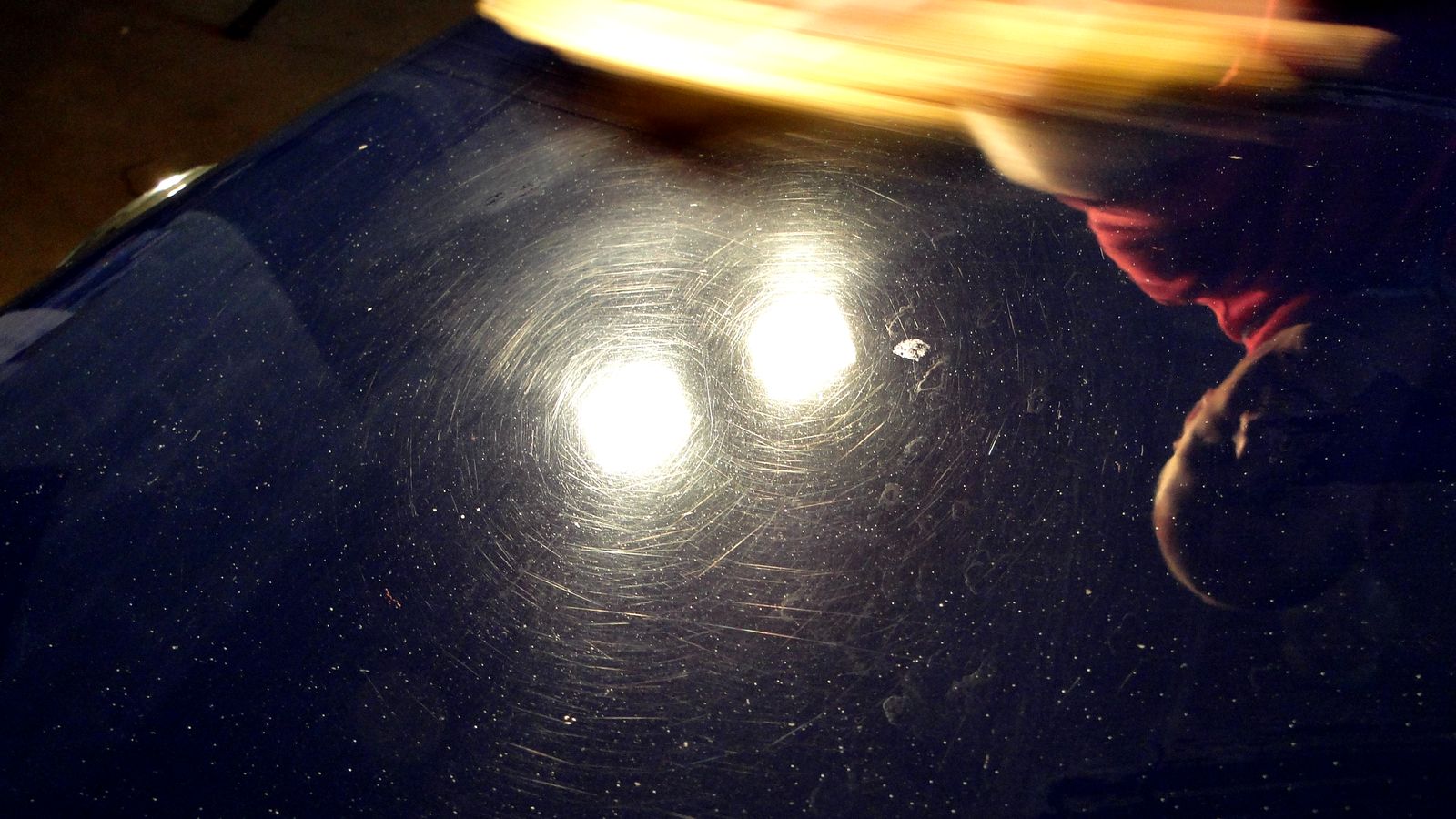

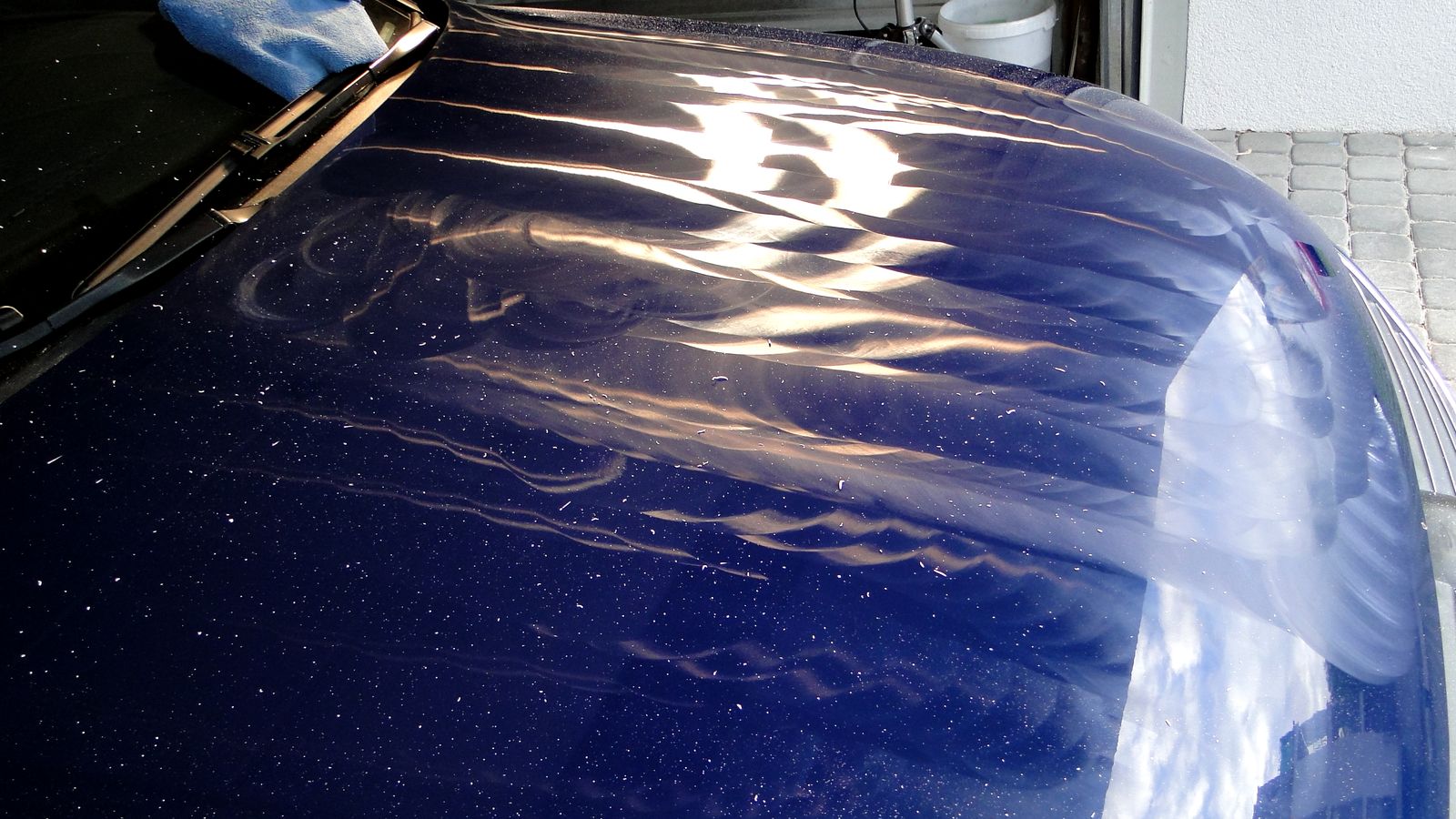

Tym razem auto ojca mego przyjaciela - Passat kombi, niestety lakier w moim odczuciu w stanie agonalnym. Nie byl ani odpowiednio myty - w wiekszosci super myjnie automatyczne, nie mowiac o woskach politurach itp. Poza rysami i swirlsami XXXL (piekne okazy - jeszcze takich nie widzialem) obrazu zniszczen dopelnial nalot srebrnego lakieru - kiedy auto stalo w warsztacie, lakiernik obok malowal inny samochod - pozostawiam to bez komentarza. Auto dostalem umyte. Do uzdrawiania posluzyl jeden z najlepszych zespolow lakarzy 3M dr green cap, dr yellow cap oraz dr blue cap. Po zespole ratunkowaym czas na IPA oraz wosk Sonax Premium Carnauba nakladany recznie.
