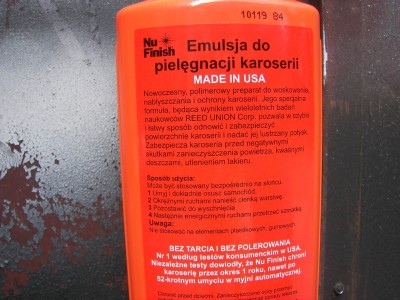

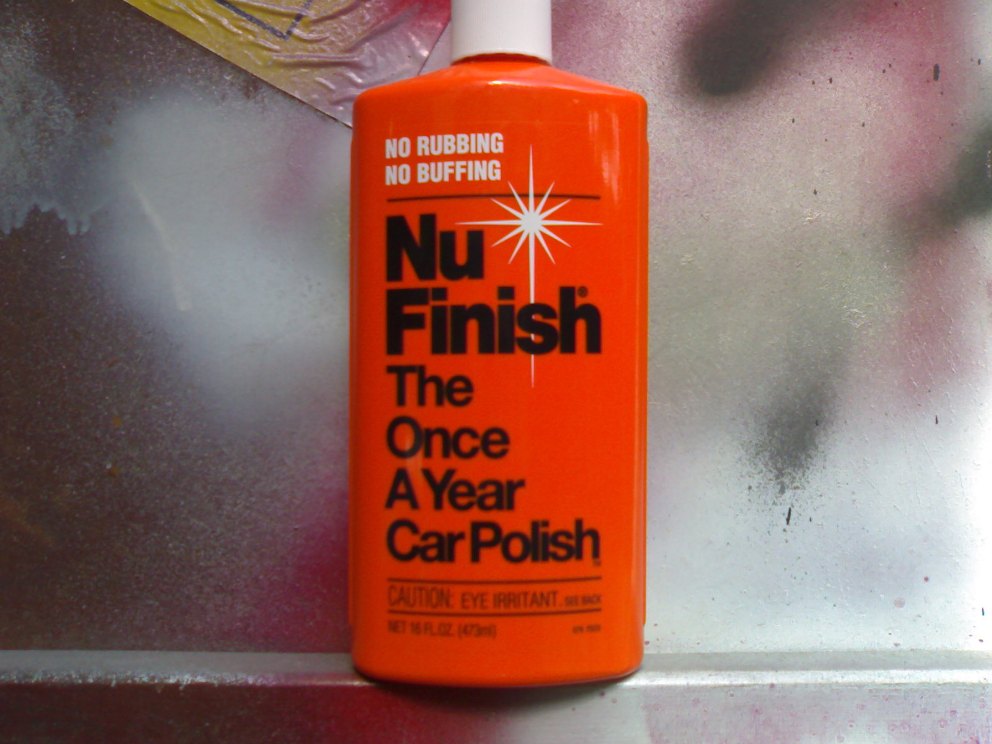

Re: Peugeot 406 & Kawasaki ZX9R
A co myślicie o kosmetykach tej firmy,można stosować na słońcu :W czy jest to jakiś kit :W
Zasadniczo to producent ustala co i jak, w koncu sam opracowal sklad i procedure, trzeba jednak pamietac, ze wyrazenie "w sloncu" ma kilka obliczy. Inaczej bedzie w sloncu o godz 9.15 na bialym lakierze maj a inaczej lipiec 14.20 czarna perla - zupelnie inna temp lakieru. Radzilbym ogolnie unikac pracy w sloncu, zwlaszcza jezeli chodzi mycie i polerowania. Woski syntetyczne sa najczesciej produktami dopuszczonymi do aplikacji w sloncu.
