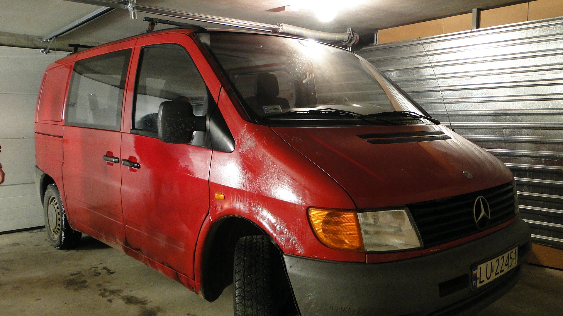

Nastapila pewna ewolucja terminowa i najpierw pojawil sie wspominany Mercedes...

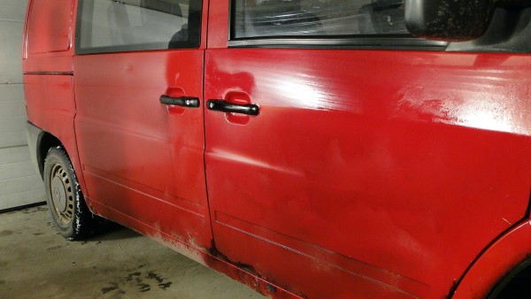

Vito z 1997roku o przebiegu 300kkm latwego zycia nie ma. Wlasciciel zajmuje sie remontami budowlanymi, nie jest fanem detailingu, a auto ma sluzyc do jazdy a nie do mycia.
Dostawczak wjechal do garazu wczoraj. Dzis popoludniu zaczelismy.
Lekko nie ma, na dworze -8, ale w srodku grzeja nas halogeny :Y

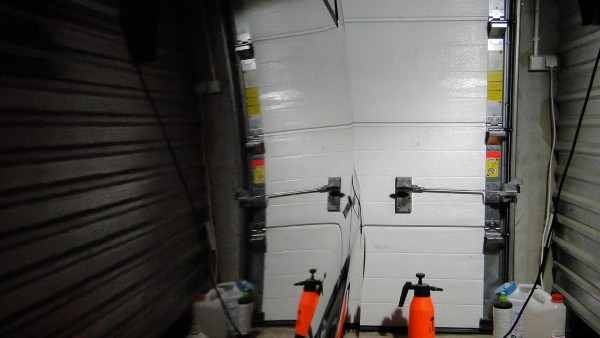

Klopot z wysokoscia - mocowanie bramy jest nizej jak relingi poprzeczne Merca, ale co tam, da sie zawsze kombinowac, w lewo, w prawo, mniejsze cisnienie w oponach :D

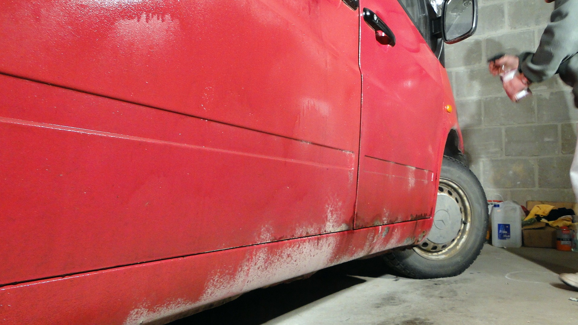

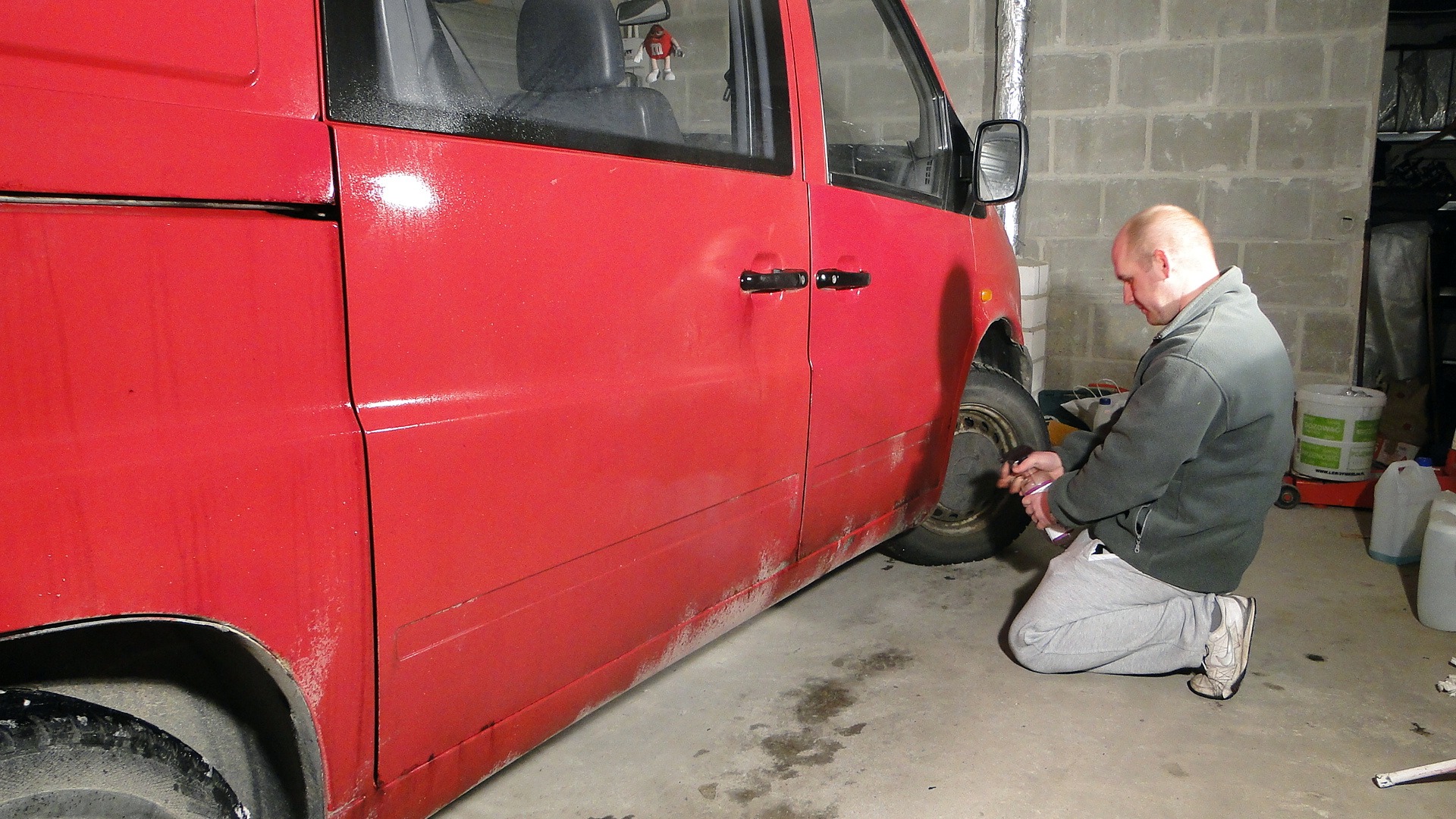

-8 na dworze, brak biezacej wody w garazu, a umyc trzeba, no nic. Zaczynamy od oprysku. Na poczatek IronX
Brudu prawie nie widac, karoseria juz mokra - dzialamy

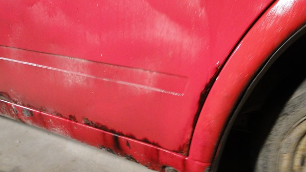

Troche korozji i IronX nawet nie krwawi - jest CZARNY

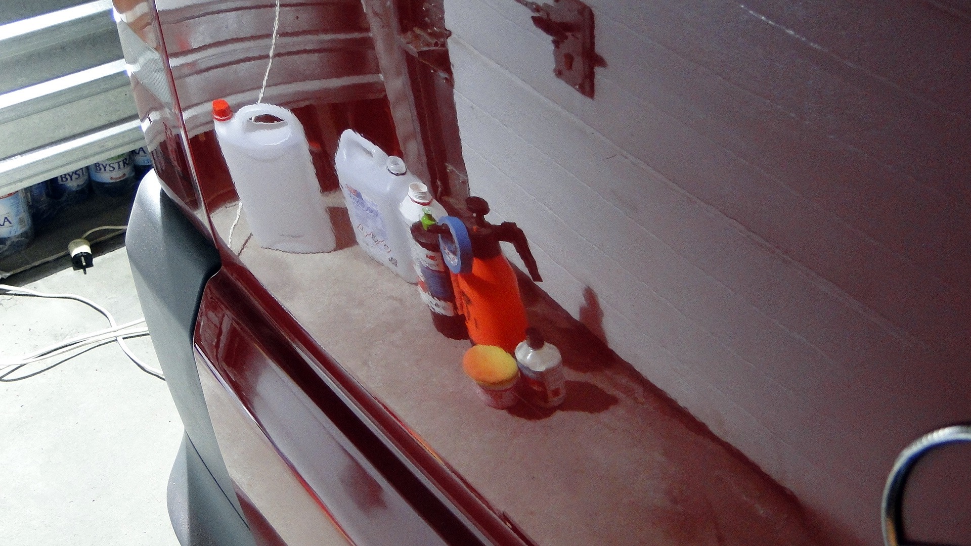

Kolejno nakladane rozne cuda IronX, Tar&GLue i mocne APC

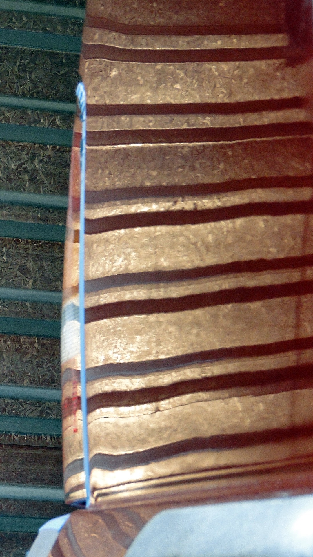

Jak widac miejsca w przedziale sufit-dach samochodu, praktycznie brak. Mocowanie bramy ponizej relingow auta!!!

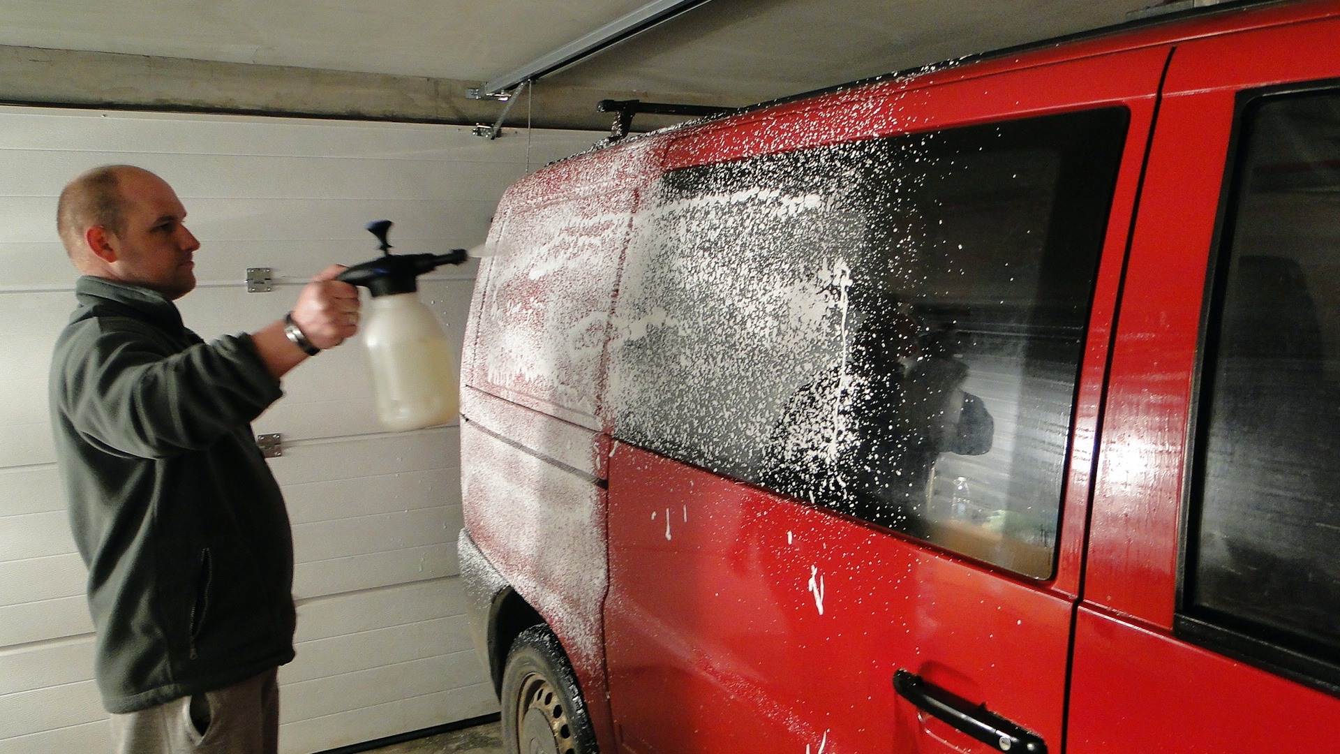

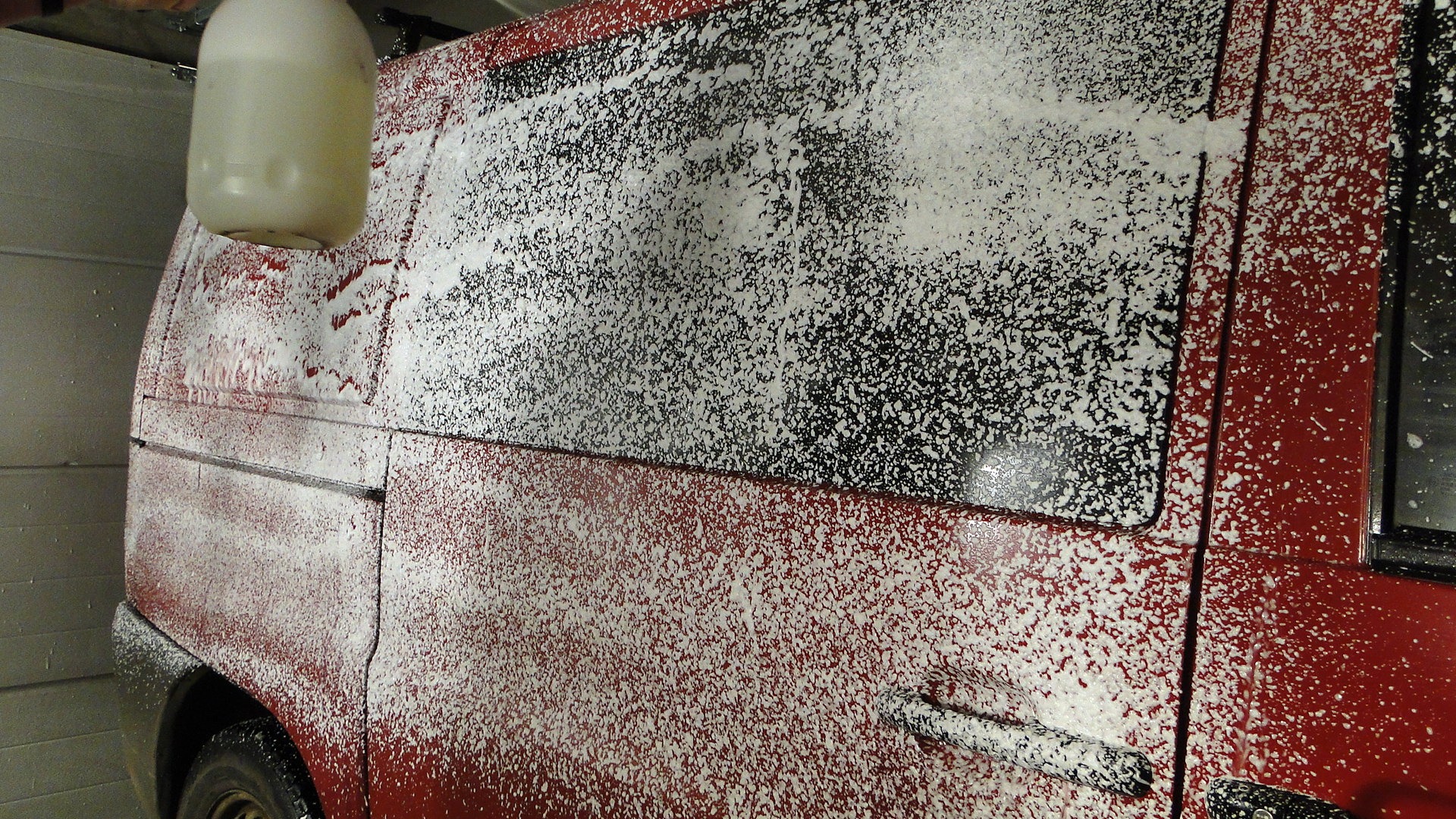

Pora na aktywna piane. Brak Kerchera - nic nie szkodzi. Pianownica reczna Epoca, ciepla woda i jedna z najlepszych aktywnych pian na rynku: Auto Brite Magi Foam - cos jak szampon Megsa wszystko super-hiper poza zapachem

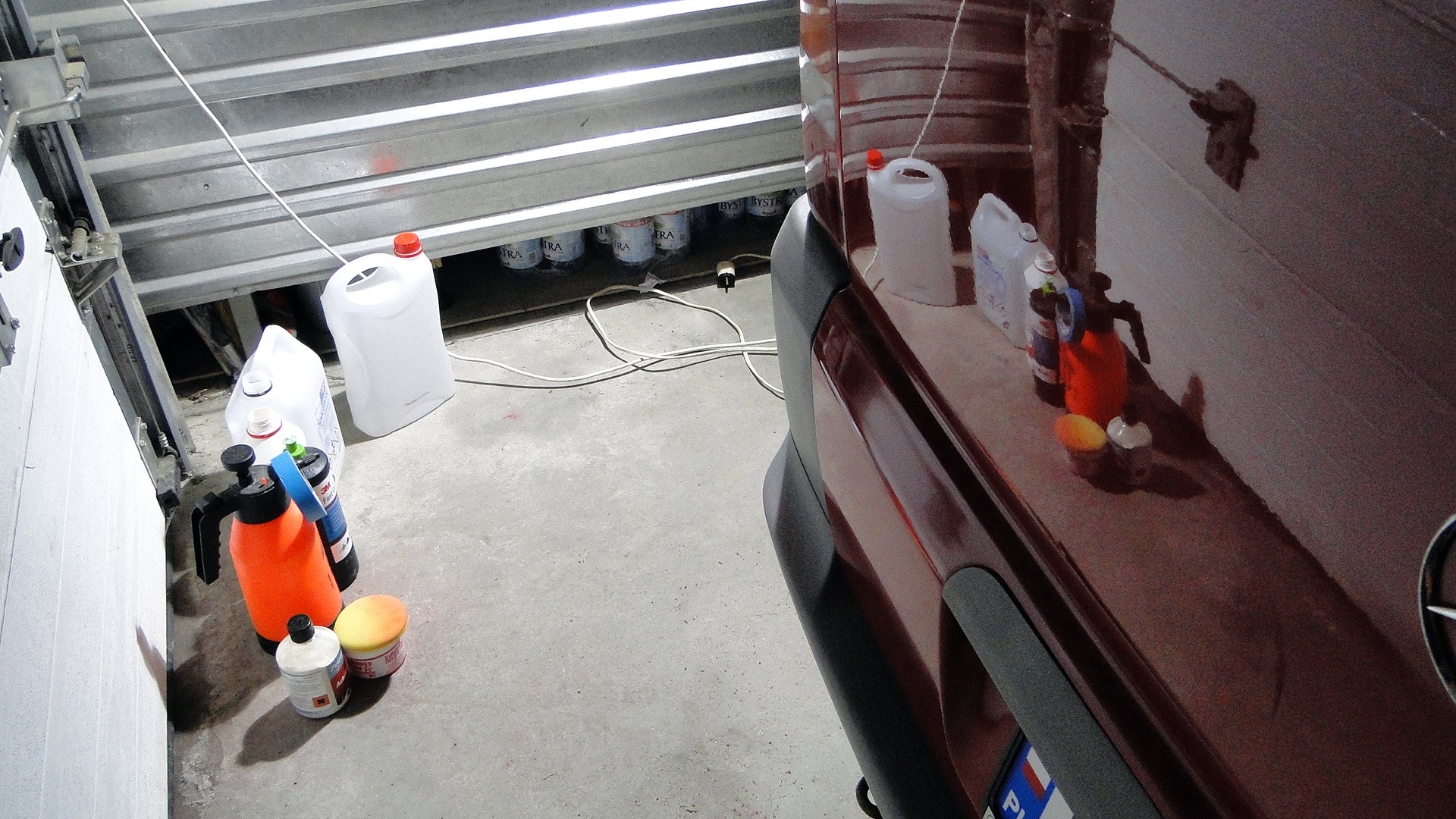

Ciekawe czy ktos zgadnie co to?

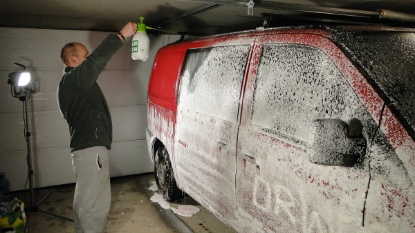

Poczatek pianowania, takim zestawem na takiej powierzchni trzeba sie napracowac.
Widac jak "podklad" dziala

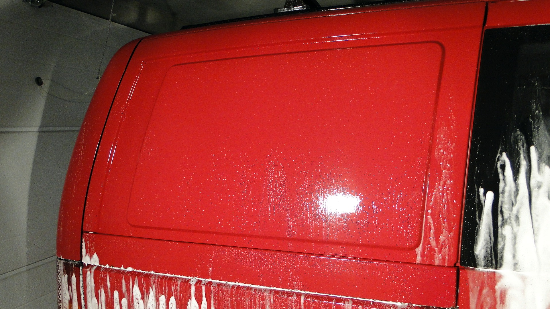

Po jakis 20 minutach pluczemy. W tych warnkach piana mogla by lezec znacznie dluzej - nie zasychala
Pluczemy, prawie czysty. Stuff sie sprawdza znakomicie,

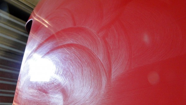

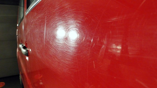

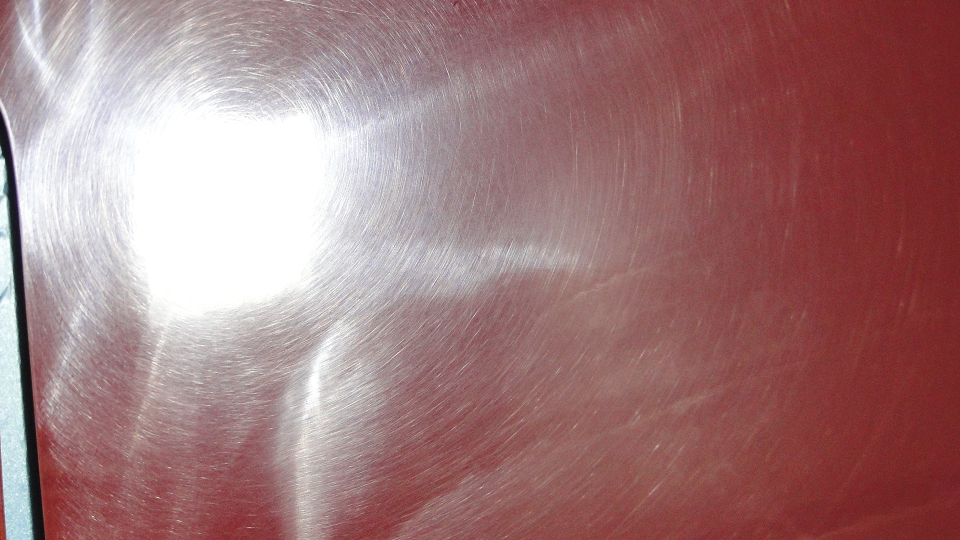

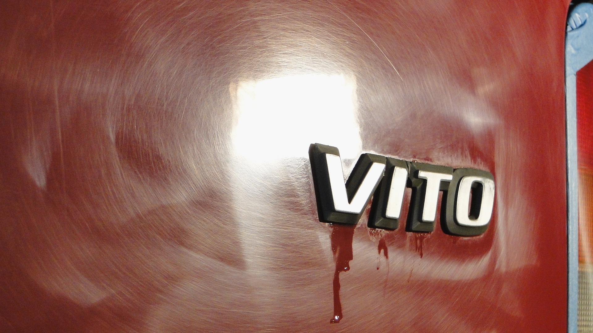

Niewlasciwe mycie oraz brak LSP doprowadzilo do wielkiej ilosci swirli oraz utlenienia wierzchniej warstwy powloki lakierniczej

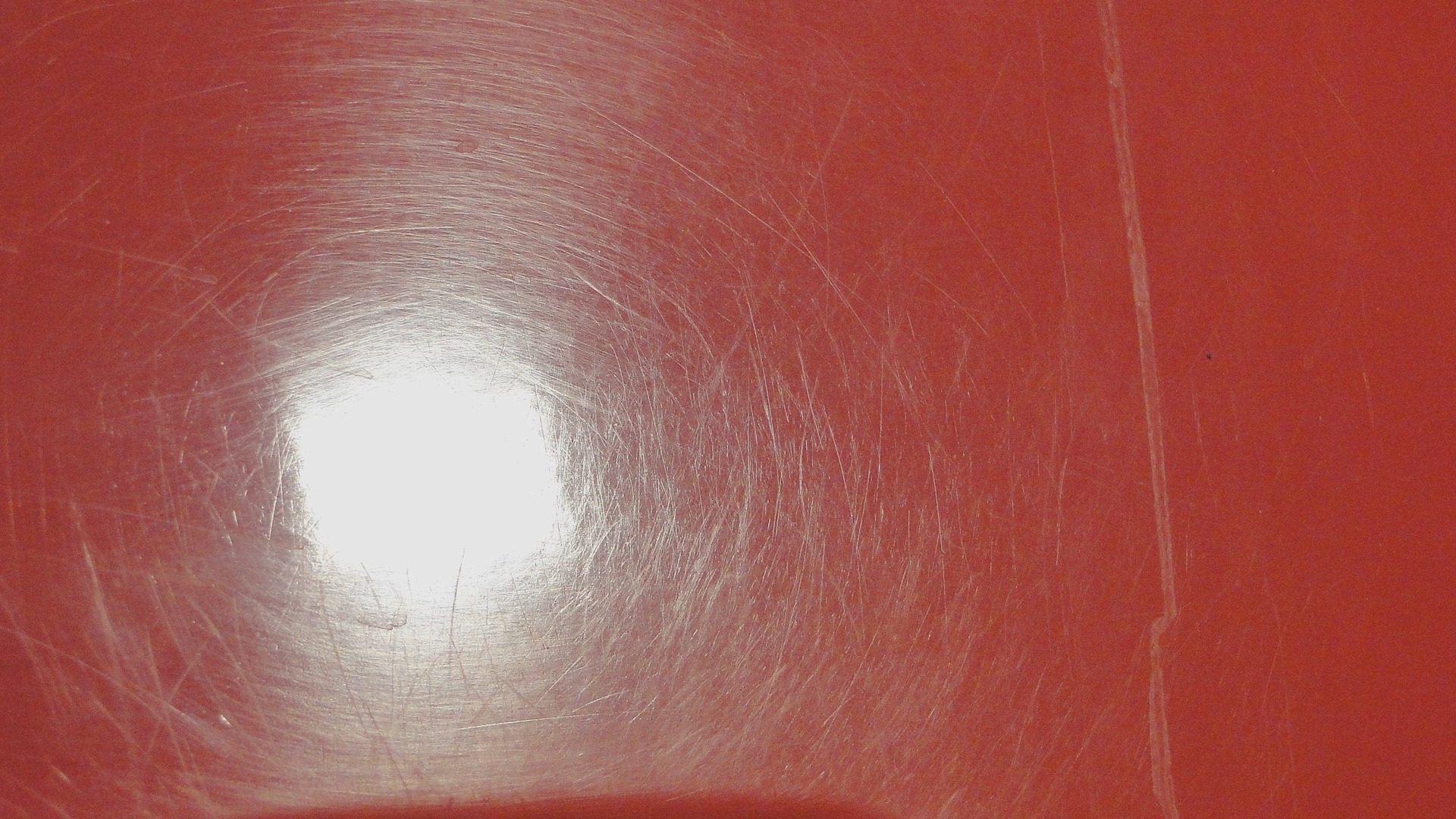

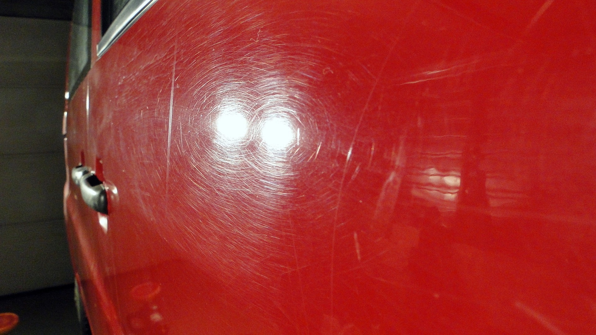

Prawie niewidoczne swirlsy, bo tak ich wiele - mycie na szczotkach
Wbrew pozorom, poza wspomnianymi wczesniej nie ma wiele glebokich rys

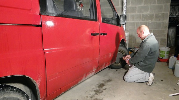

W korekcie dzielnie pomaga znany i lubiany pan Drwal, ktory pojawil sie pierwszy raz przy starej relacji z uzdrawiania maski w pasacie:
http://forum.peugeot205.pl/viewtopic.php?f=41&t=23079
Pan Drwal bardzo wciagnal sie w detailing, zakupil sprzet, ogarnal temat i z powodzeniem sam robi korekty.
W zwiazku z tym, ze do zrobienia byla spora powierzchnia poprosilem go o pomoc.
Ciecie szlo przy pomocy zestawu 3M i nawet futra. Lakier dosc specyficzny, jednowarstwowy akryl, mocno "ciagnal" pady przy korekcie. Powloka w sumie z tych miekkich, ale ilosc i glebokosc rys powodowala, ze ciecia bylo sporo i wymagalo wielu przejazdow. Kilka zdjec w trakcie, znanych i chetnie ogladanych "PIECDZIESIATEK"

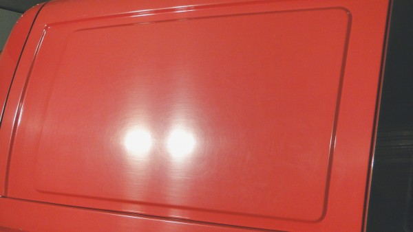

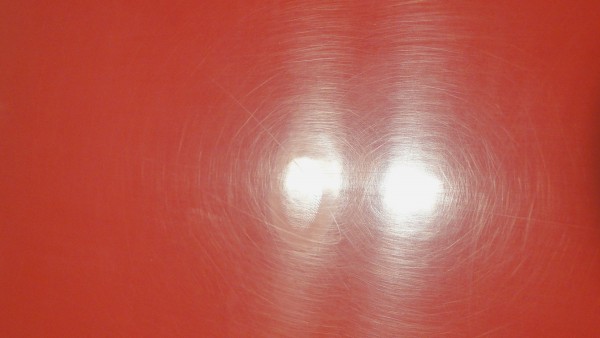

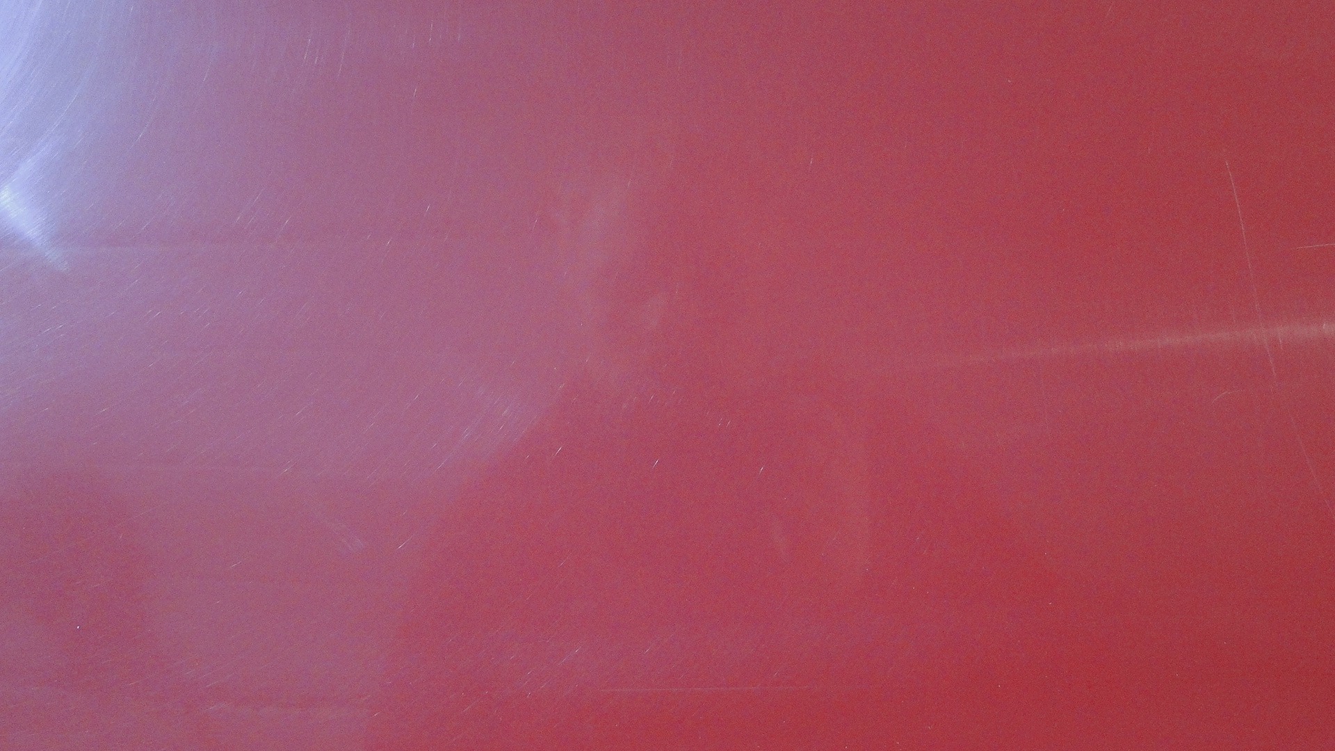

Swirlsy sa przyczyna braku odbic i szajnu

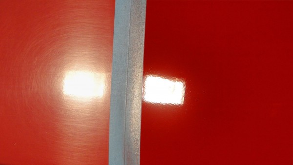

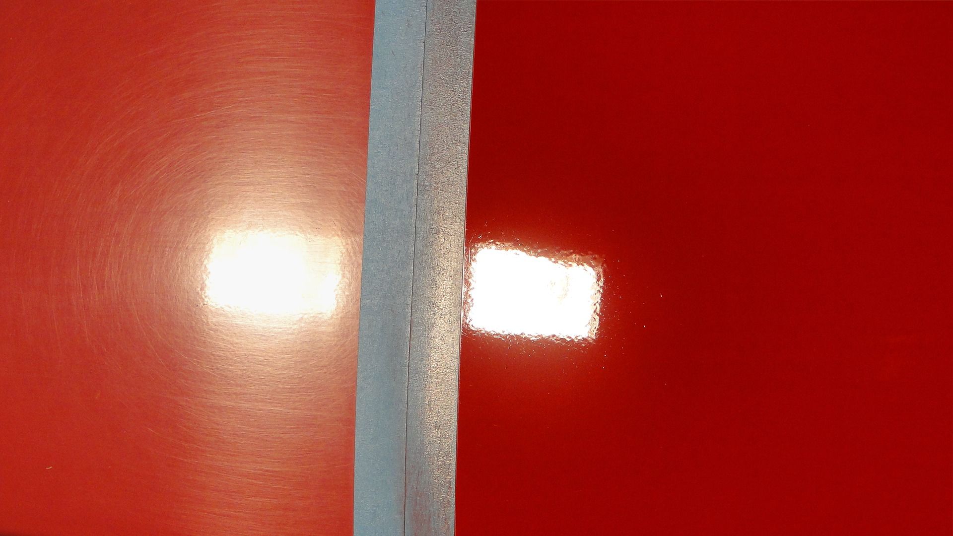

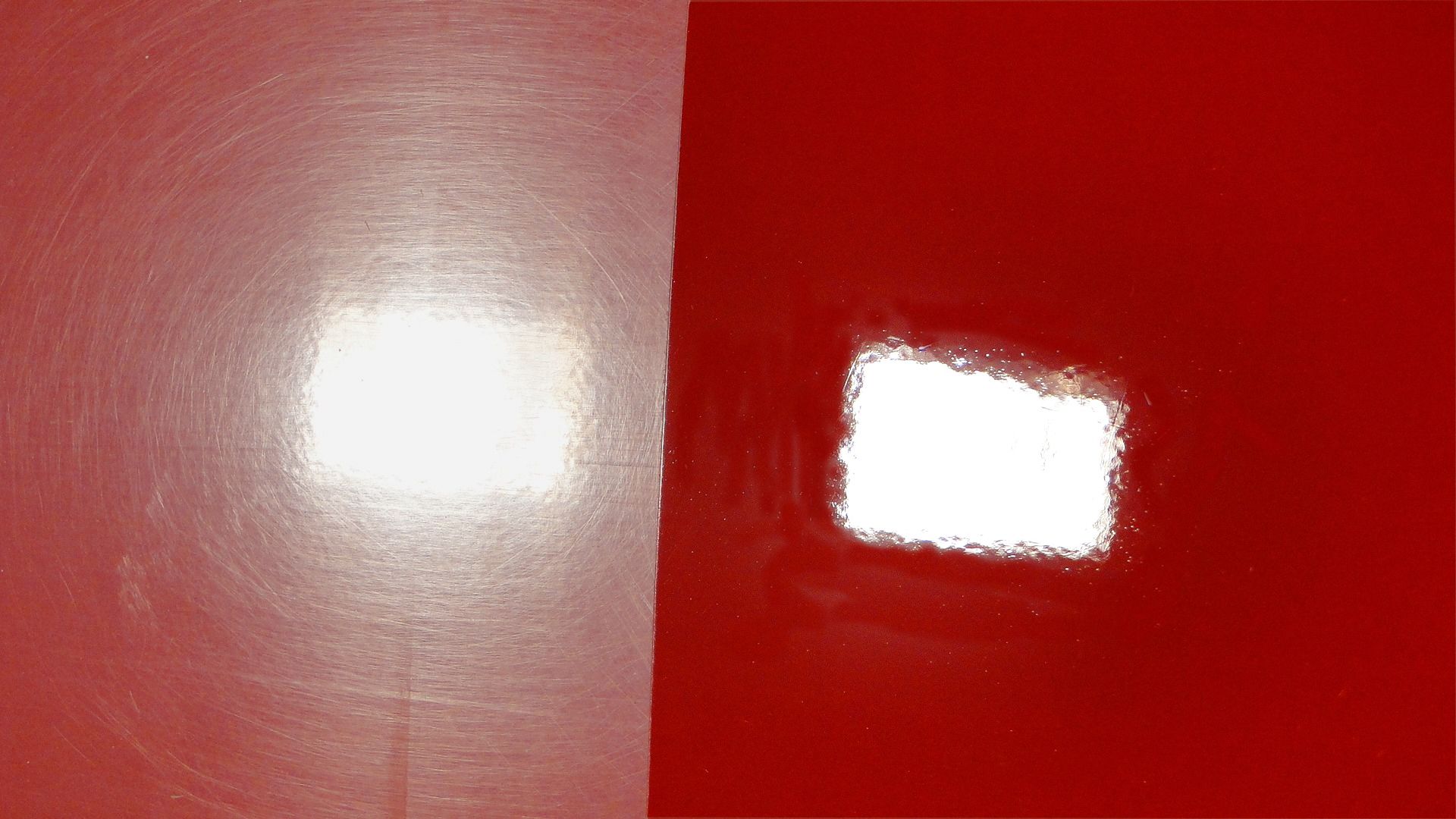

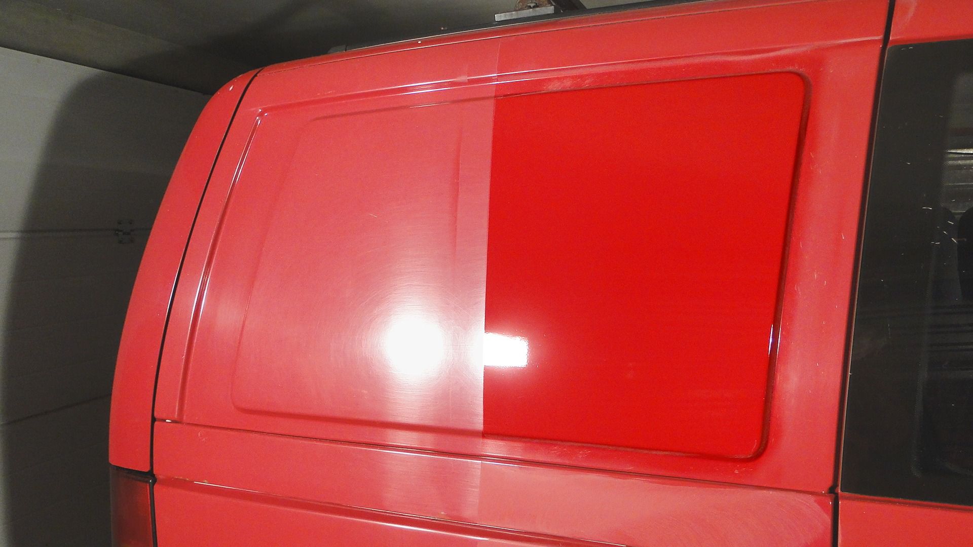

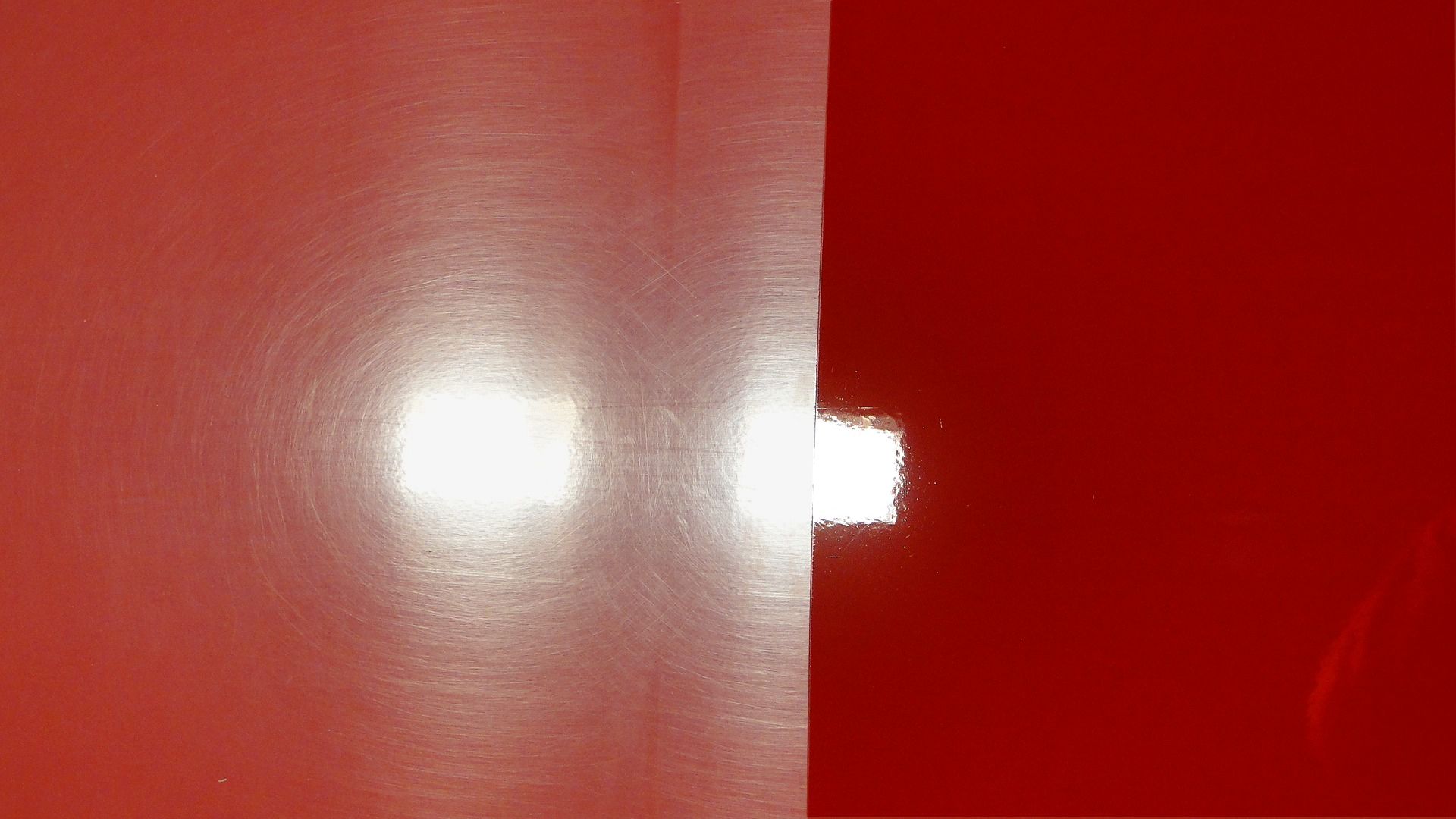

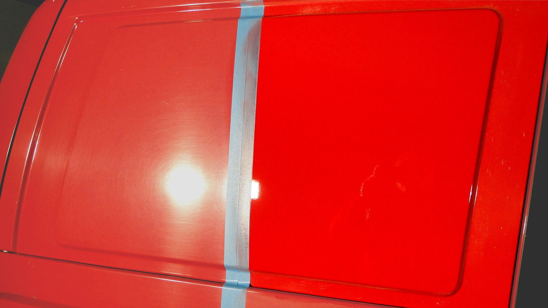

50/50
50/50
Dobrze widoczny stan w siwetle

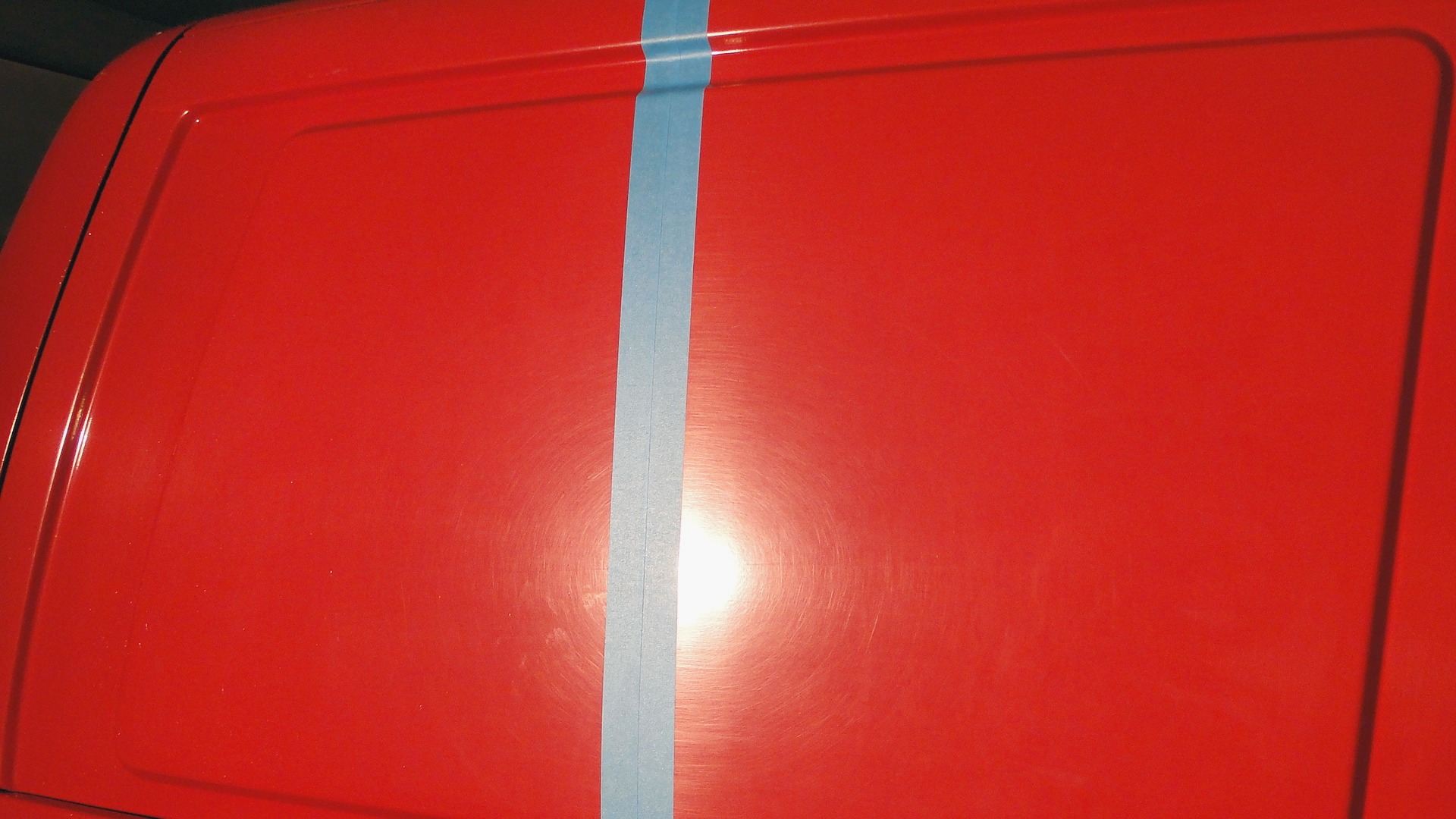

Powloka "naprawiona"

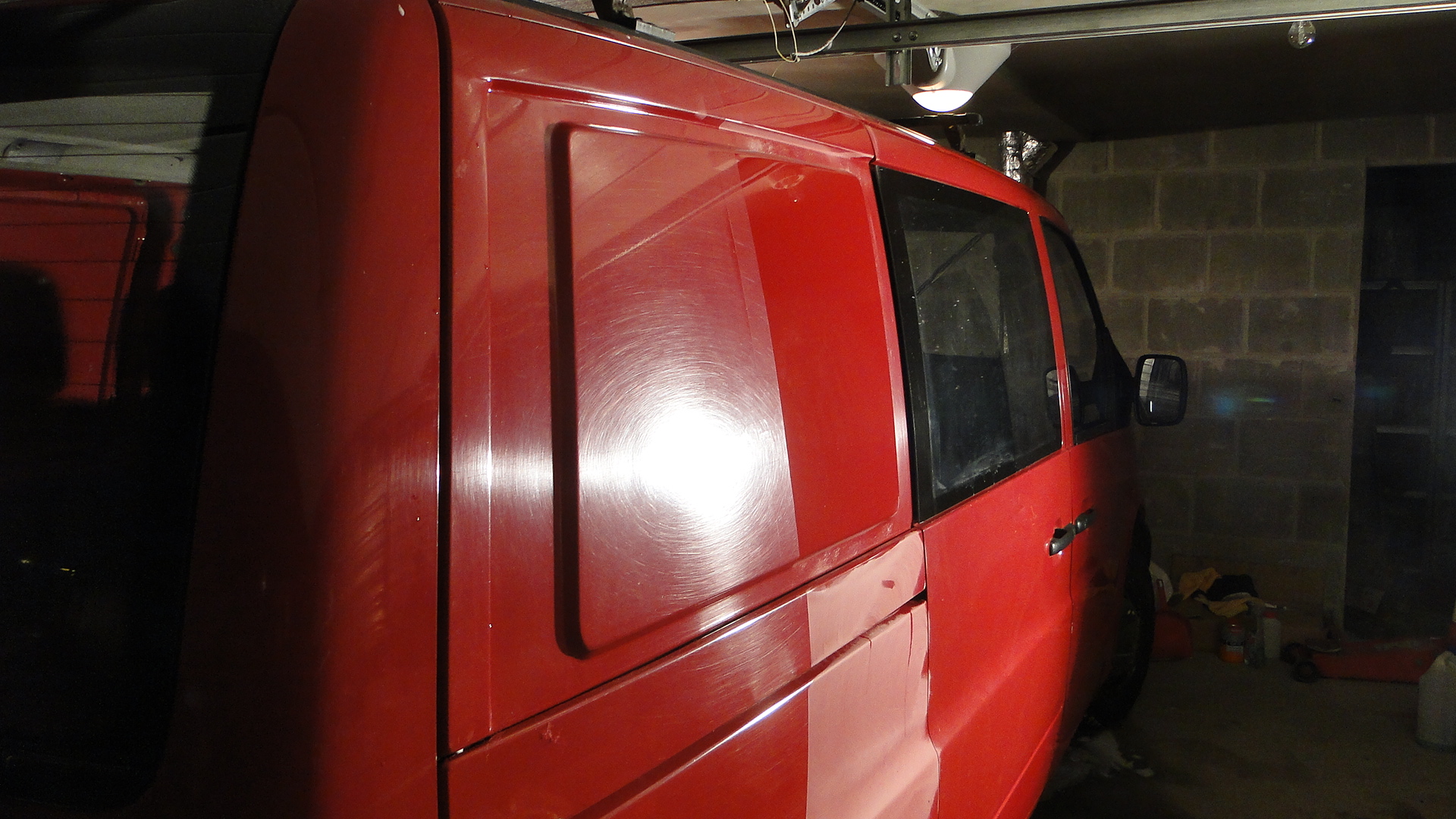

Kilka fotek z dalszej czesci "ciecia"
Tniemy, polerujemy zeby bylo ladnie
Mniej rys za to glebsze. Bedziemy "ciac"

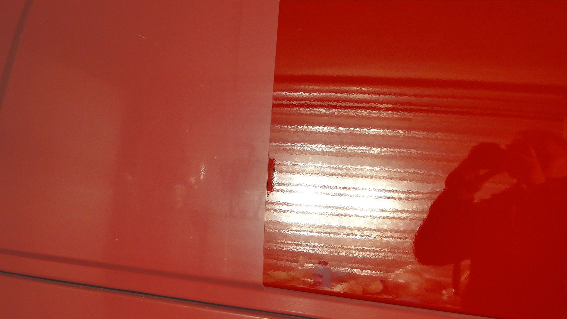

To wlasnie przez mnogosc tych rys, nie ma ani szajnu ani odbic
Ta czesc prawie gotowa, dotrzec, polozyc cleaner i juz zostaje tylko wosk.

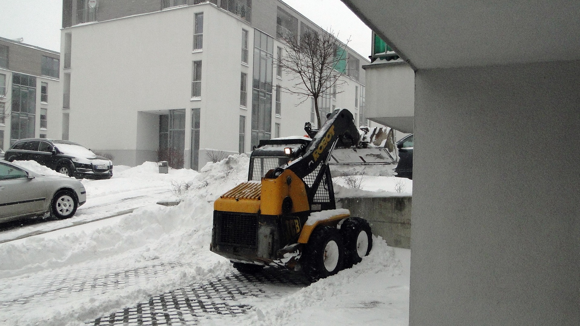

Tym czasem 5cm dalej (za brama) inny swiat
Do odsniezania uzywaja "ciezkiego sprzetu"
Dwa swiaty
Dwa swiaty

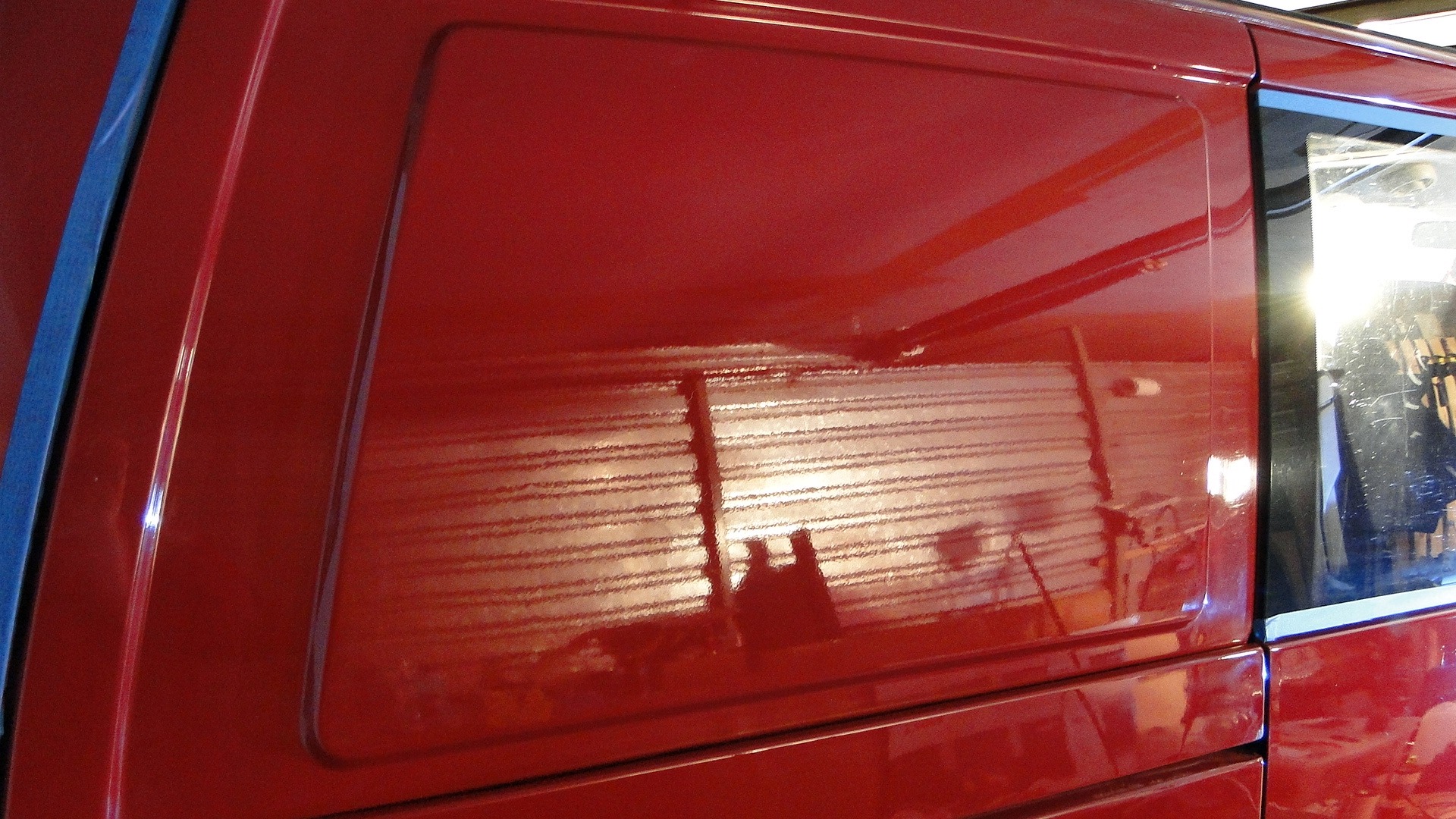

Cos sie zaczyna odbijac a cos sypie

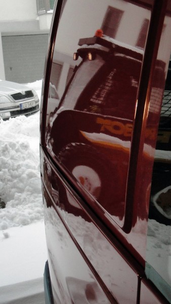

Wyskoczylismy na obiad, a tu taka plansza!!!
Zima w ogole nie chce odpuscic u nas w tym roku
Taki stan mnie zadowala przy tym aucie

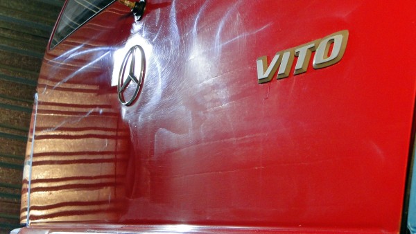

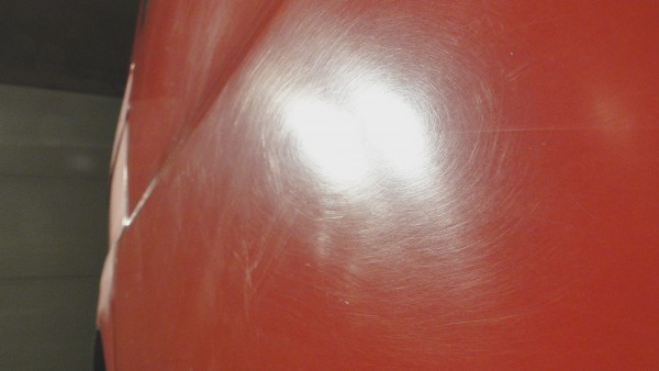

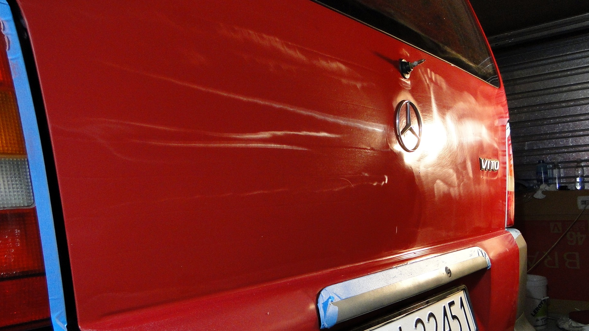

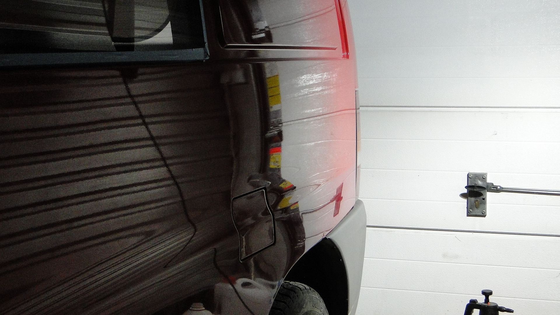

Ostatnim elementem "do poprawiania" byla tylna klapa, chyba w najgorszym stanie. Ilosc swirlsow, grubszych rys i ogolna degradacja spowodowaly praktycznie kompletne zmatowienie powierzchni i co za tym idzie brak odbic - jednak i z tym elementem jakos sobie poradzilem. Lakier zostal potraktowany wspomnianym cleanerem "Achilles" i przetarty, czeka na wosk. Korekta jak wspominalem nie byla 100% i nie taki byl cel, z tego powodu grubsze i glebsze rysy pozostaly na lakierze. Uprzedzajac pytania - dach ze wzgledow oczywistych nie byl ruszany i zostanie zrobiony przy drugim podejsciu jak zrobi sie cieplo, wtedy postaram sie ogarnac kola i dewastacje przodu przez psa.
Dla mnie to prawie mat, niby cos sie odbija ale bardziej to majaczy. Zajme sie tym
Pamietacie brak odbic - czary:), tak tak to to samo miejsce i ujecie
Zdecydowanie jest co robic

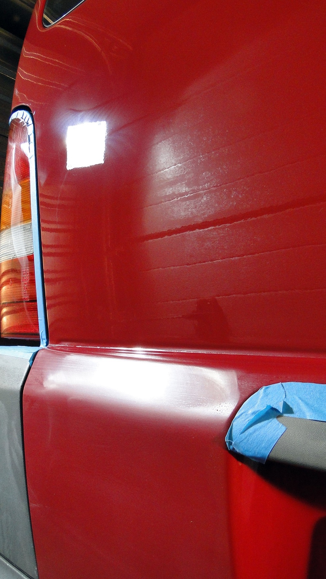

Prawie gotowe, glebokich doslwnie kilka rys zostalo, nie ma sensu dalsze ciecie lakieru
Prawie gotowe, widac roznice miedzy gorna a dolna czescia

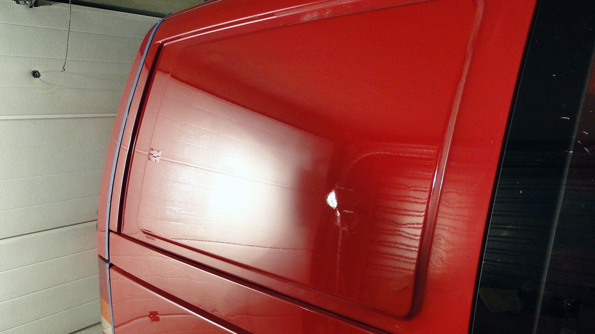

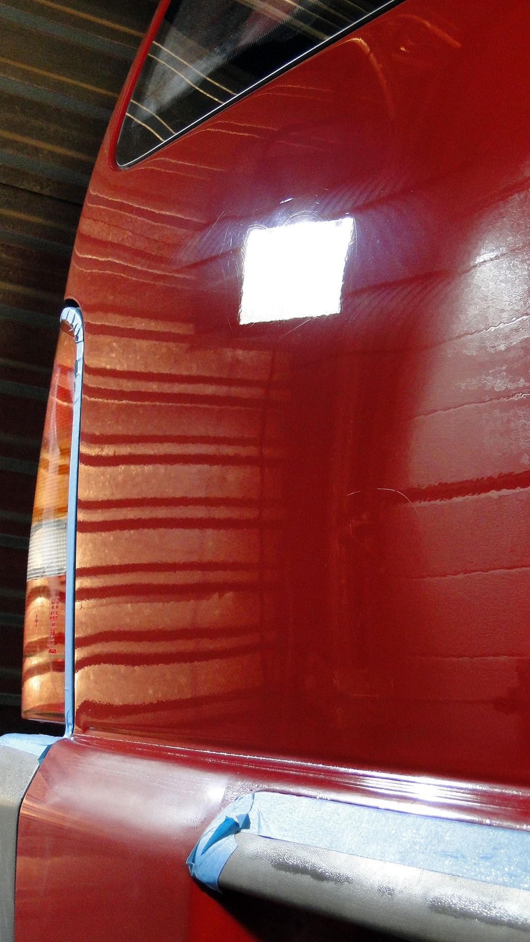

Tak dziwnie rozlozyl sie wosk, wyglada jak rysy
Sa odbicia!
Sa odbicia!
Klapa - udalo sie:)
Klapa - udalo sie:)

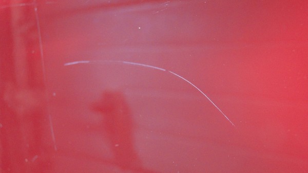

Jak mowilem wszystkich rys nie usuwalem, ta jest bardzo gleboka

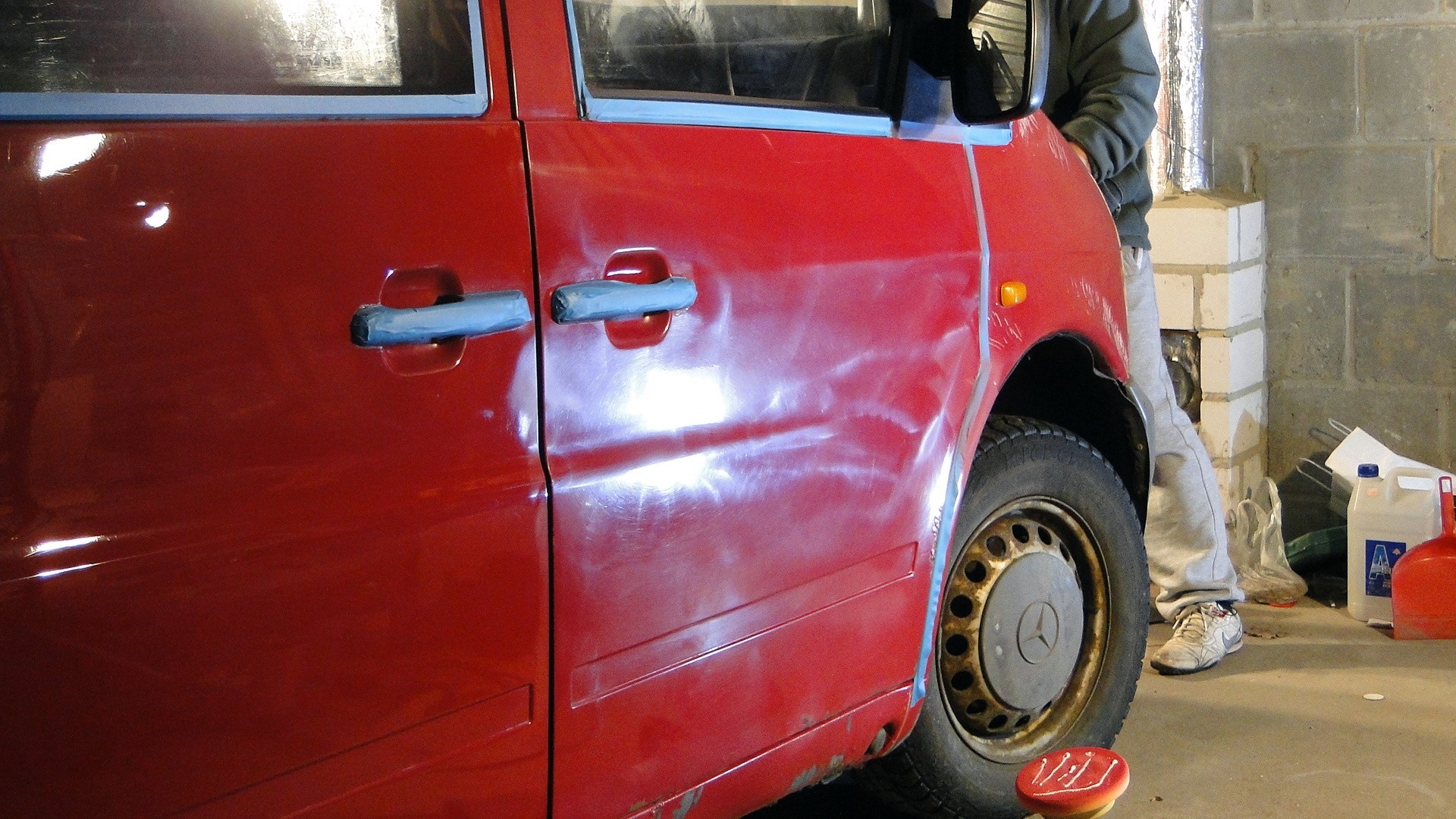

Drzwi prawy przod
Drzwi prawy przod
Jak na 16to letniego vana dostawczego - calkiem, calkiem

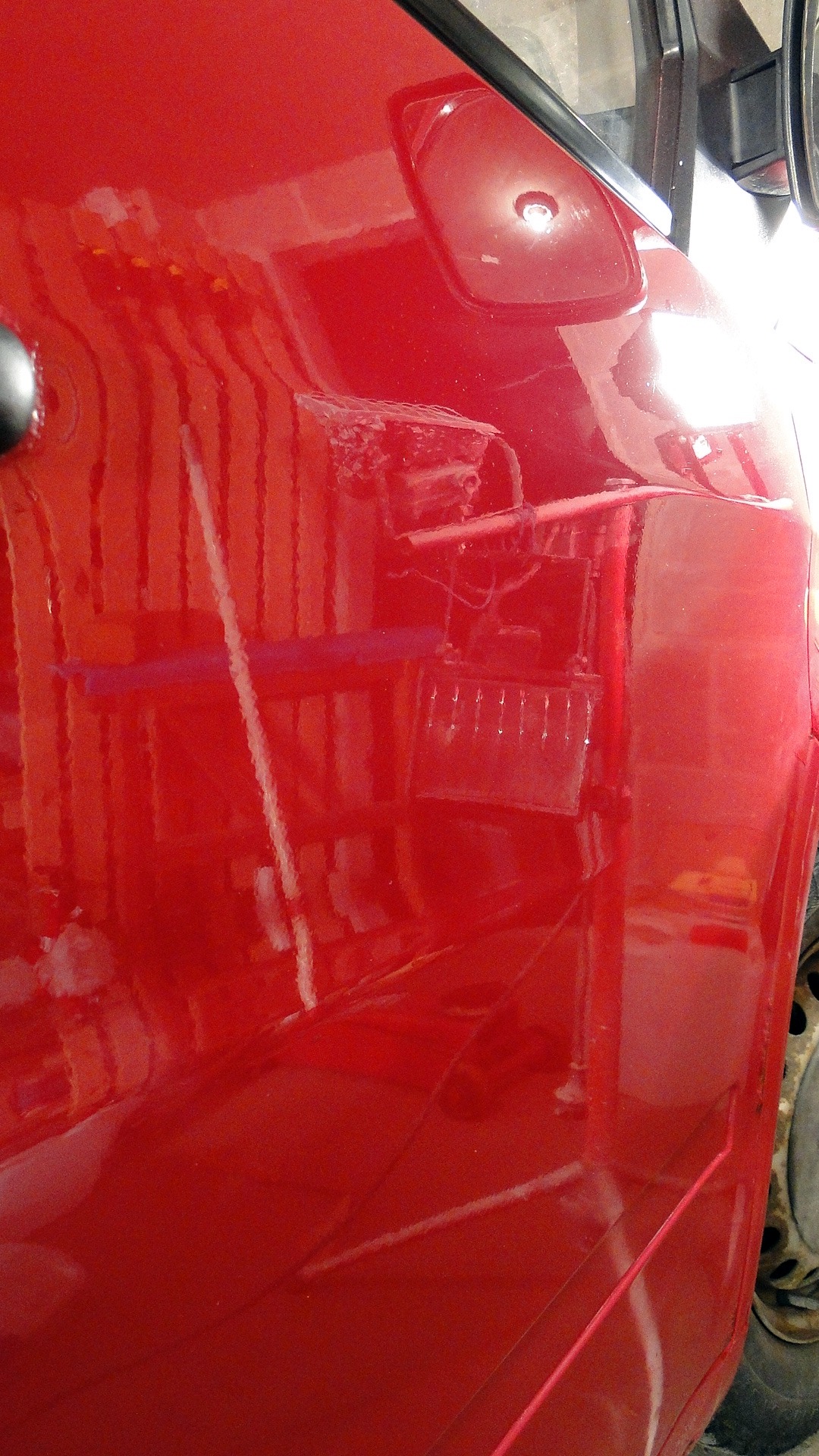

Blotnik lewy tyl - po korekcie i cleanerze

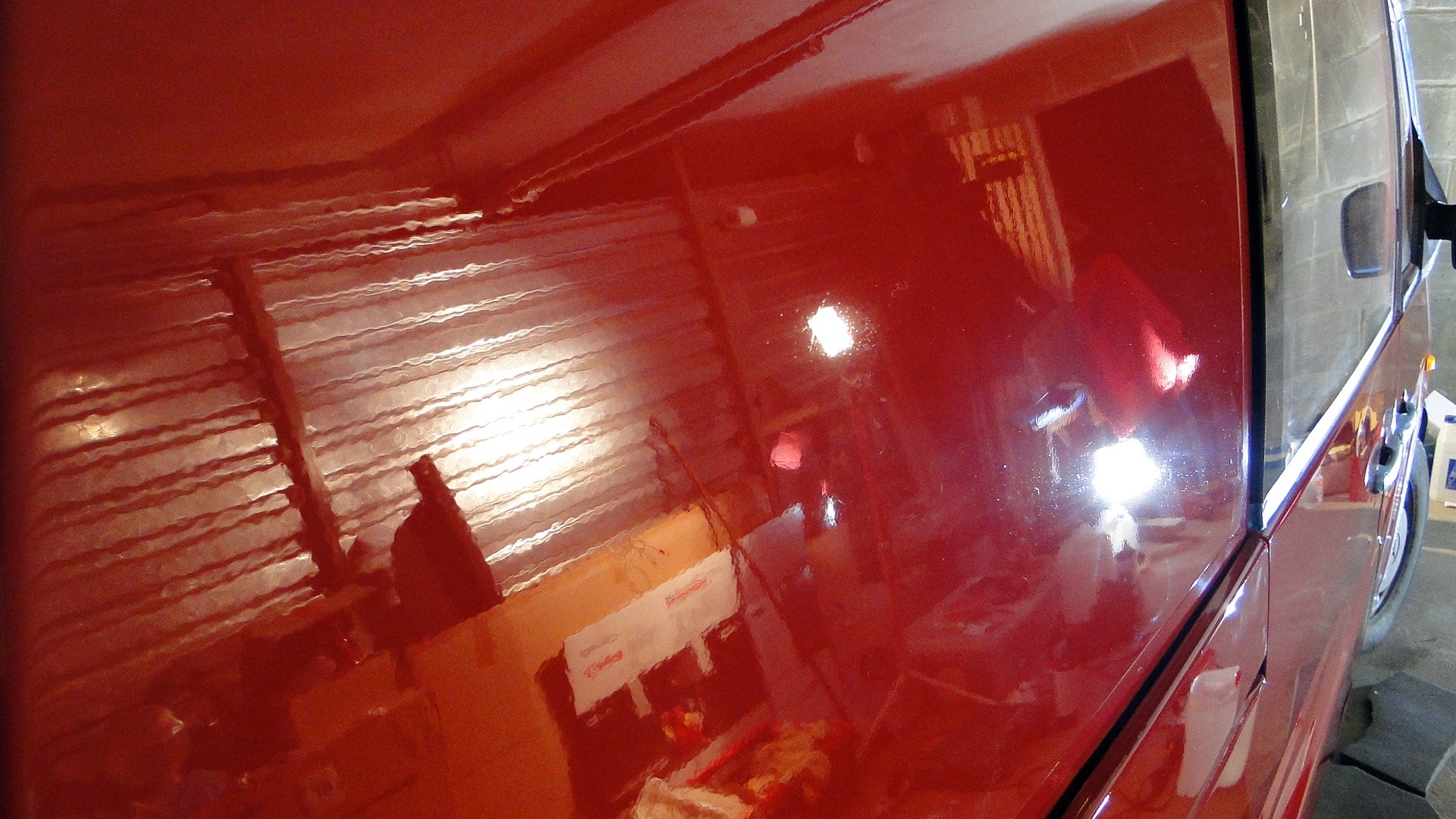

Odbicia i szajn - to lubie:)
Sa odbicia
Sa odbicia
Jak widac i tak zniszczony lakier da sie naprawic
