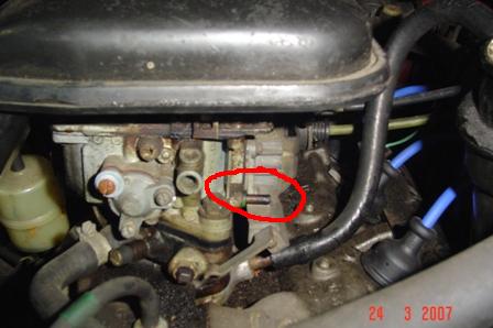

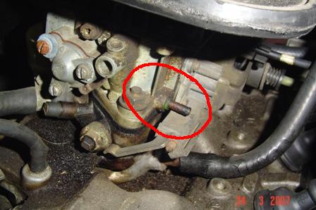

I właśnie o ten gaźnik się rozchodzi. Czy jest na forum ktoś, kto może mi powiedzieć, czy we wskazanym na zdjęciach miejscu nie powinno być jakiegoś wężyka?
Dziwi mnie, że ten element jest pozostawiony sam sobie. Jeśli ktoś ma wiedzę na temat tego elementu i jego przeznaczenia bardzo bym był wdzięczny za podzielenie się nią.
Dwa zdjęcia z gaźnikiem pokazują jego prawą stronę patrząc na silnik jak na pierwszym zdjęciu.
Dodam, że przytykając ten króciec palcem czuć jak palec jest zasysany do wewnątrz. Efektem zatkania jest odczuwalny wzrost obrotów silnika, oraz równiejsza praca silnika.
Pozdrawiam wszystkich fanów Lwa 205

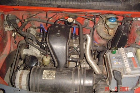

- Komora silnika XY7 (87r.)
 - DSC02912a.JPG (84.83 KiB) Przejrzano 3315 razy

nie wiem od czego ten króciec ale sposoby są dwa:
1-znaleźć wężyk który z niego spadł
2-zaślepić bo łapie lewe powietrze
a UFO masz podpięte bo średnica by pasowała

No właśnie problem w tym, że żaden wężyk luzem nie wisi, a UFO (podciśnieniowy regulator konta wyprzedzenia zapłonu) wydaje się być podłączony z drugiej strony gaźnika.
A może ktoś posiada taki sam silnik u siebie i mógłby się podzielić jakimiś zdjęciami, na których widać czy jest tam jakiś wężyk podłączony, czy nie.

zatem na początek zaślep toto i powoli znajdziesz do czego to ma być
