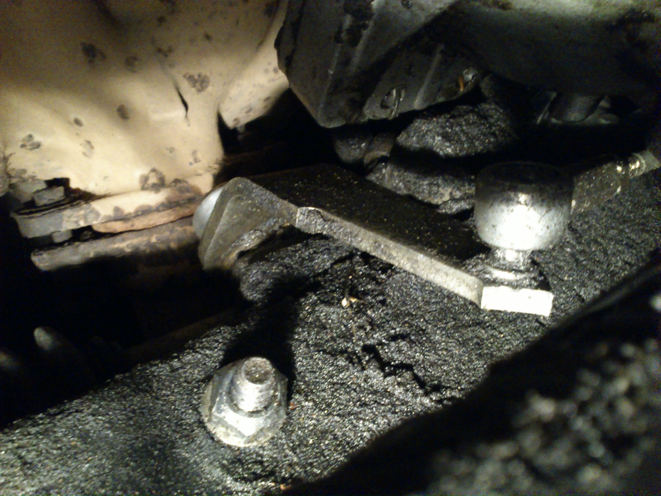

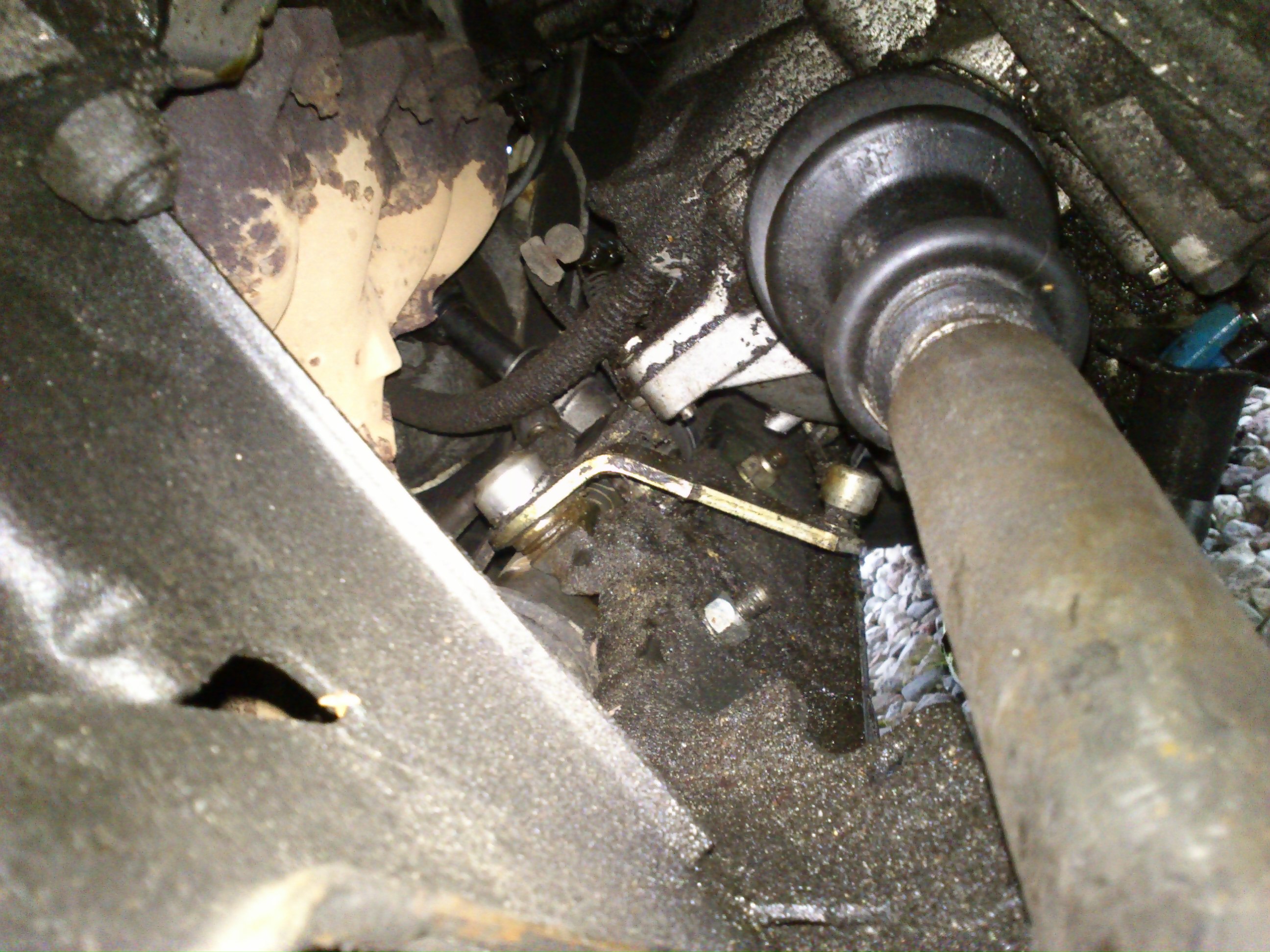

Jak to odkręcić? Ma straszny luz pionowy przez co niezbyt pewnie wbija się biegi. Od góry nie ma nakrętki, od dołu nie ma dostępu. Ten element się wymienia czy jakoś redukuje ten luz?
Nie przejmujcie się olejem na wszystkich elementach, poprzedni właściciel nie dokręcił filtra oleju:P

zdejmij aluminiowy kapsel z góry i będziesz miał łeb śruby :)
Re: Jak odkręcić/przykręcić element przy cięgnach
Jeśli dokręcenie nie pomoże trzeba wymienić tulejki. Są dostępne w ASO :wink:

Dzięki, będę walczyć z tym w tygodniu. Tym razem nie będę tak delikatny jak za pierwszym podejściem.
