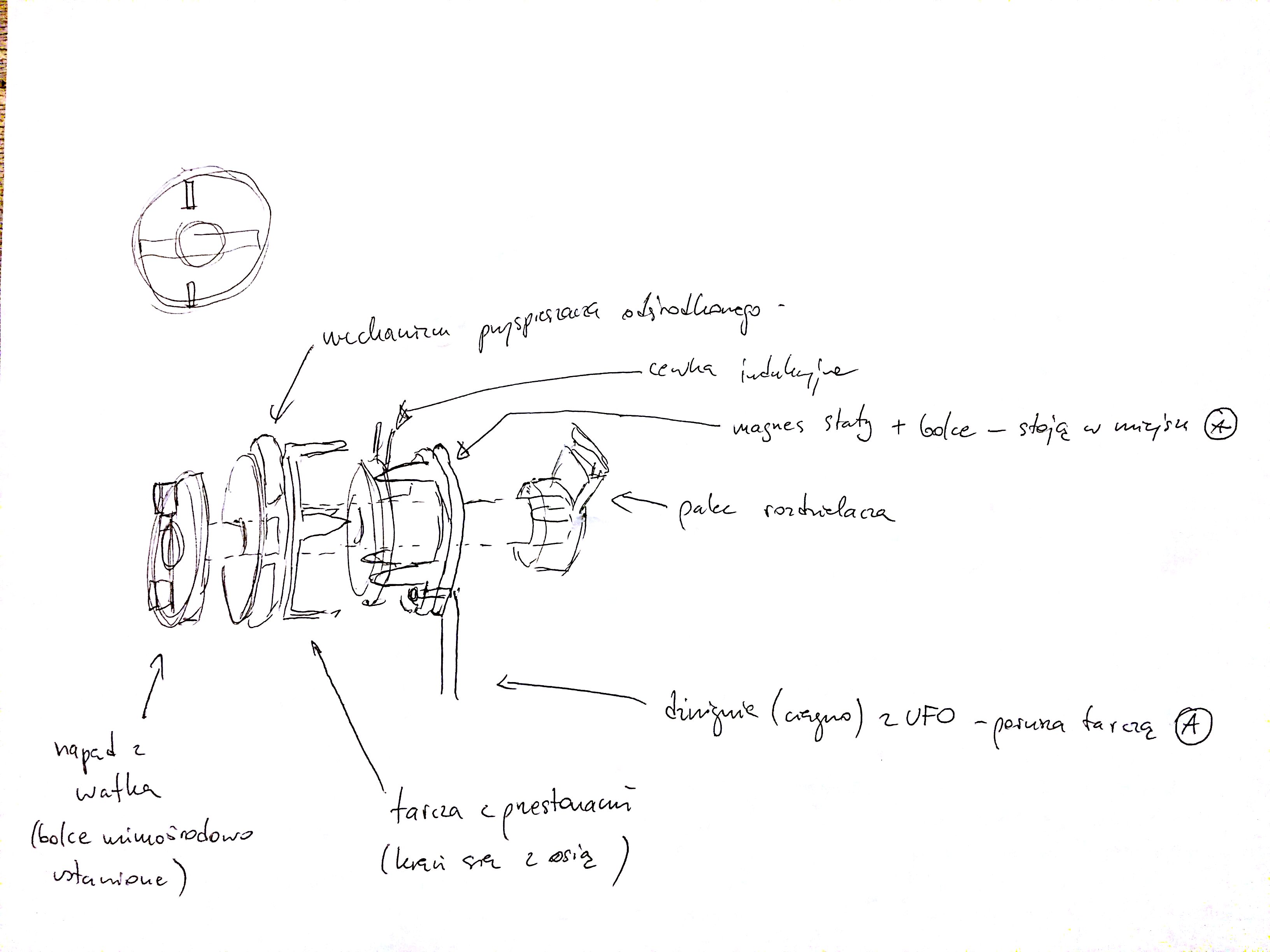

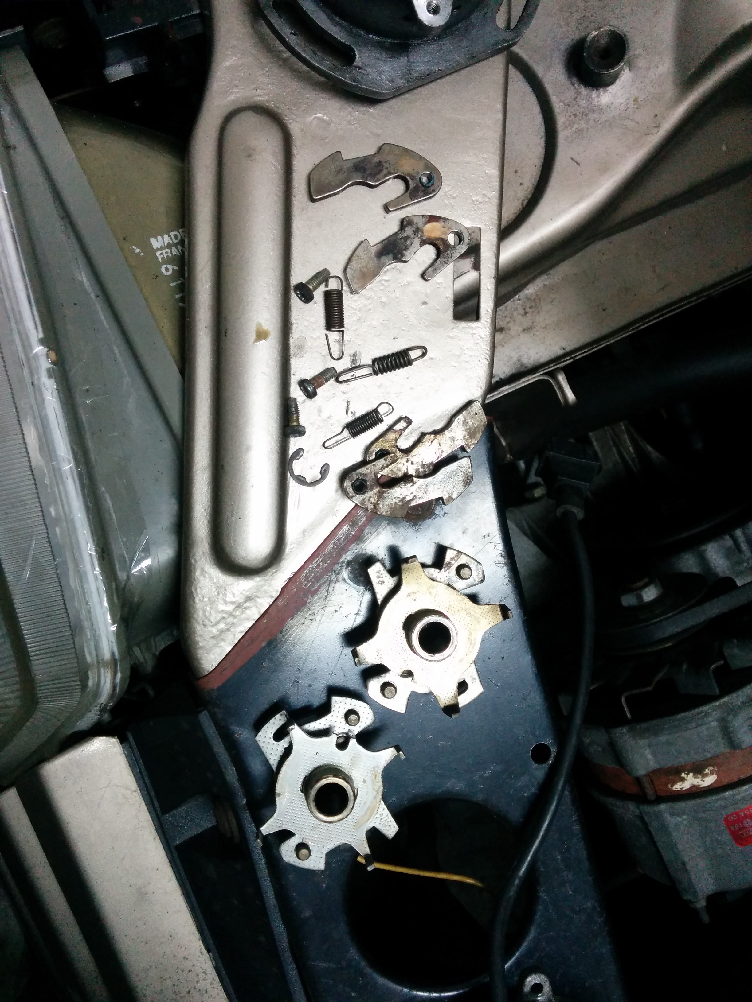

wyjąłem aparat, rozkręciłem w połowie /3 śrubki imbus, zdajsie t25/. dźwignia ufo przymocowana jest w zewnętrznej części - wyjąłem plastikowy pierścień trzymający cewkę, odłączyłem wtyk od cewki, wyjąłem cewkę.
potem jeden seger i.. zonk. tarcza do której mocowane jest cięgno ufo nie schodzi. ot - była zatarta na amen - dopiero wd40, kręcenie i czary mary umożliwiły demontaż. w związku z powyższym przeszlifowałem oś, przeszlifowałem pierścień ślizgowy na którym się to obraca gdy UFO działa.
ufo wziąłem z innego aparatu - z XY8 - aparat jest inny, i NIE DZIAŁA dobrze w XY7.
po złożeniu do kupy..... owszem, odpala, ale... tylko na max opóźnionym zapłonie - dalej już szpilki blokują... a w okienku kreski nie widać..

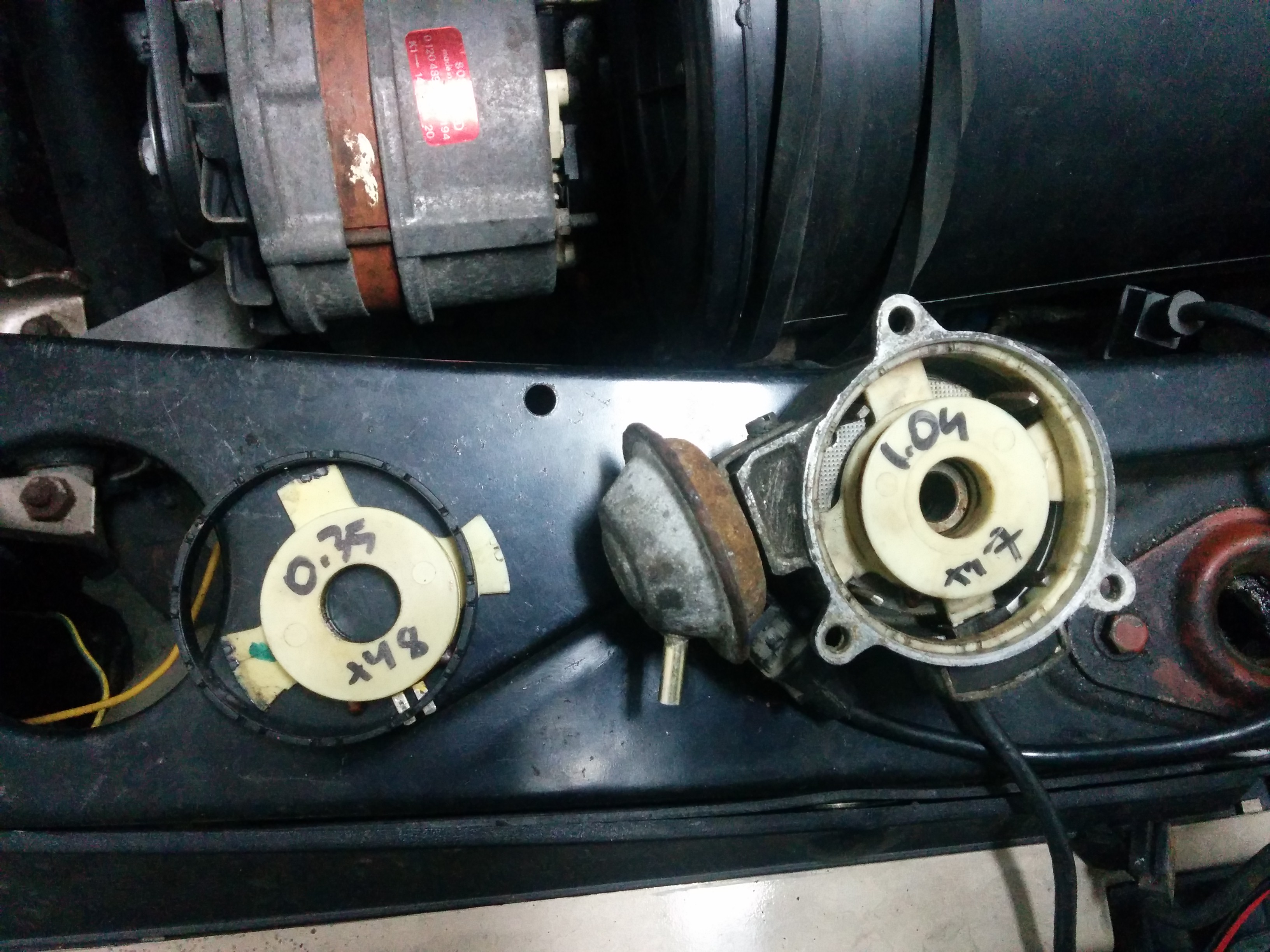

a wiec tak - ku potomności - wbrew plotkom, aparat z xy8 nie jest zamienny z tym z xy7 , a przynamniej pod względem elektroniki
mechanicznie - trzpień jest taki sam /ośka/, mechanizm odśrodkowy - pies go wie, bo trzeba by zmierzyć siłę spręzynek.
inny jest ten taki rotor przesłaniający magnesy - w xy8 ma cieńsze "płetwy" w xy7 szersze.
ale co najważniejsze - i na to wpadłem dopiero dzisiaj... inna jest cewka indukcyjna, i to bardzo inna - na zdjęciu widać czym się różni oporność jest na tyle inna, że może i aparaty są zamienne, ale raczej w komplecie z modułami zapłonowymi.
mam narazie założonego takiego frankensteina - mechanizm odśrodkowy i obudowa od silnika z xy7, cewka z xy7, magnes z xy8 /planuję zmienić na próbę na ten z xy7/ ufo z xy8, obudowa od kopułki z xy8, kopułka odkręcana.
dalej są czary z tym, że przy gmp 1 jest zapłon na 2 cylindrze.... ale za to aparat jest tak ustawiony, że można i opóźnić zapłon, i go wyprzedzić - już nie opiera się na śrubie w pozycji max opóźniony żeby wogóle to chodziło.
mam cichą nadzieję, że silnik się nie rozpadnie po tych eksperymentach, coś tam stuka /stukało już od 1000 km lekko, jutro rano zobaczę jak będzie na zimnym silniku, jutro zmienię jeszcze świece na katalogowe...
